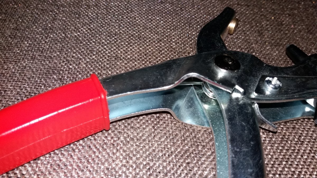

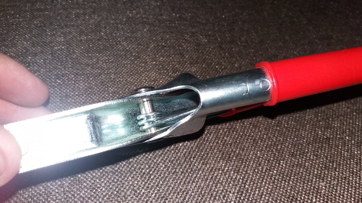

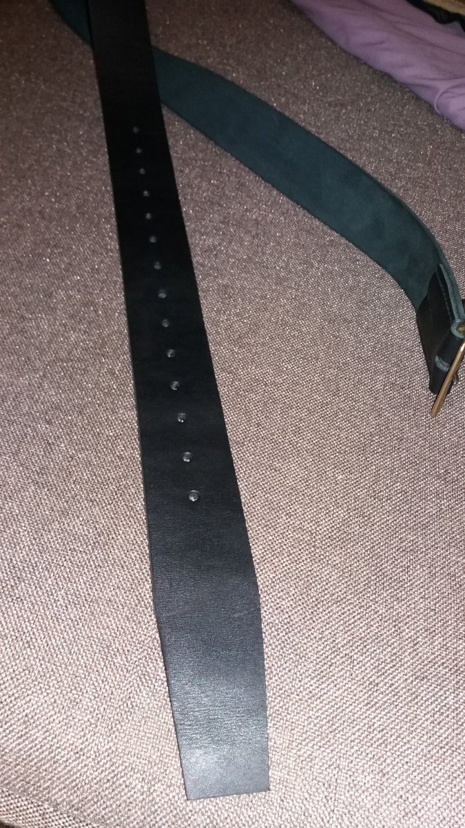

    Добрый вечер! Одноразовый китайский леворверт все! Убит полуфабрикатом и подлежит утилизации. Пластилиновые ручки погнулись, отверстия на ремне добирал своим рукотворным пробойчиком
    Bandera3 та Ми-6 подобається це.
  11. БАКЕНН
    БАКЕНН Stabsgefreiter
    156
    г.ГЕРОЙ КИЕВ
    У меня та же ситуация случилась с этим револьвером , но выход со сложившейся ситуации я нашёл , разобрал барабан , достал сами пробойники , вставляю их в шуруповерт и погнали .
    S.O.G. подобається це.
  12. S.O.G.
    S.O.G. Leutnant
    177
    288
    1.338
    Да, пробойники неплохие и еще поработают - есть у меня дыроколы, может, приспособлю

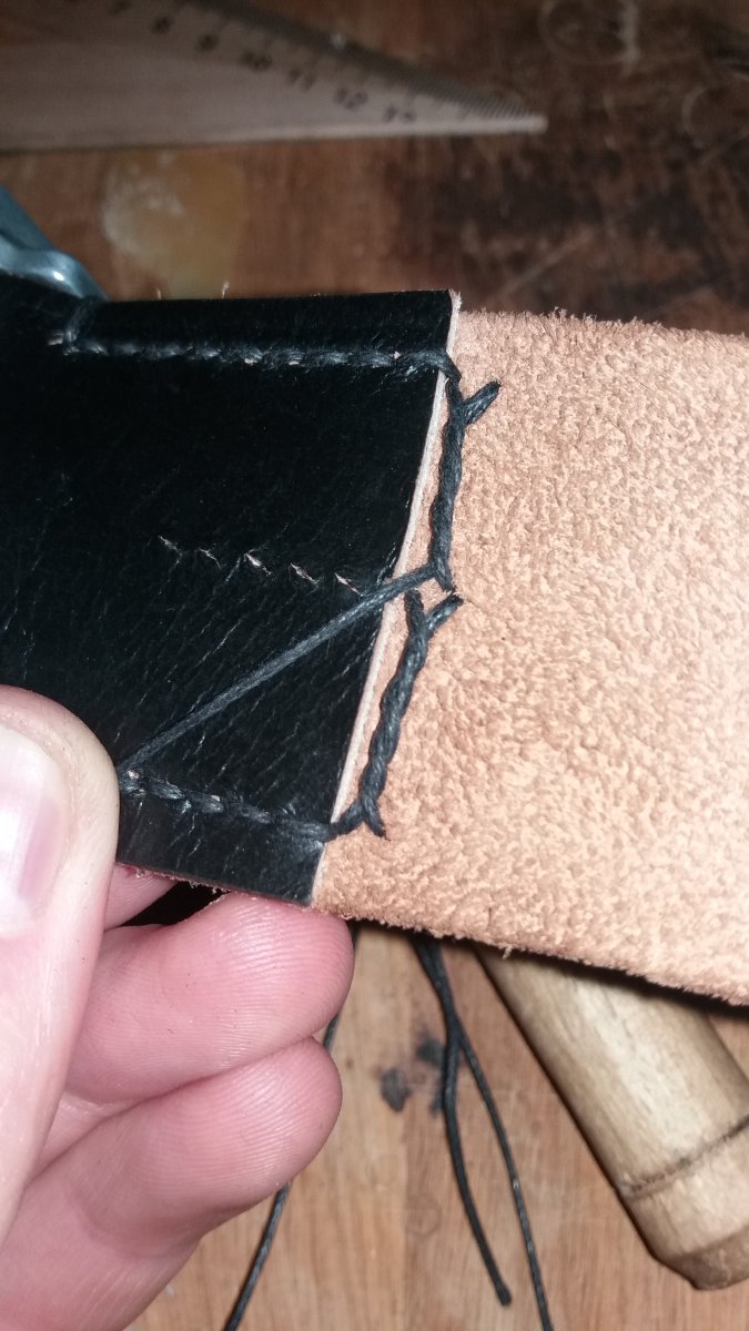

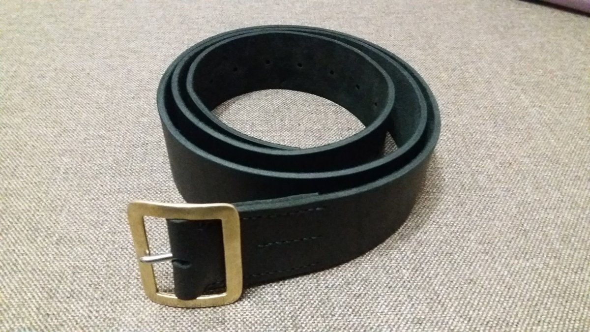

    Добрый день. Вчера приехало полотно, которое идеально подошло под пряжку "ремня польского офицера". Пользуясь случаем, попробовал накрутить переплетку нитей, часто встречающуюся на рейховских ремнях.
    Смысл её, видимо, в пришивании пряги одним куском нити.
    Попробовал и пришил по-старому (изначально прошил верхний и нижний швы двумя отдельными кусками нитки).

    Никогда не видел на немецкиx поясныx ремняx такого переплетения, на допникаx и другиx видаx снаряжения - да были, на ремняx - пожалуй не было.
    oberkatze та stalker747 подобається це.
  19. S.O.G.
    S.O.G. Leutnant
    177
    288
    1.338
    Не могу утверждать на 100%. Но видел именно на ремнях, позиционирующихся как вермахтовские, были с двумя швами (с одной скруткой) и тремя (две скрутки как на моем). Возможно то было последующим ремонтным перешивом или чьей-то фантазией во время изготовления реплики - не знаю, видел только на фотках.
    Bandera3 подобається це.

    Я могу предположить - что эту скрутку немцы возможно и делали , но скорее всего заподлицо, ну уж никак не в видимом обозрении. Еще раз повторюсь - на доп.ремнях и им подобной снаряге эта скрутка - абсолютно естественное явление, зачастую позволяющее с большой долей вероятности атрибутировать предмет именно как вермахтовский.
  23. S.O.G.
    S.O.G. Leutnant
    177
    288
    1.338
    Вряд ли бы ее прятали. Но Вы натолкнули на мысль: ее могли делать фальсификаторы для лишнего аргумента в пользу "оригинальности" ремня.
    Чтоб там не было а я отработал для себя этот элементик.

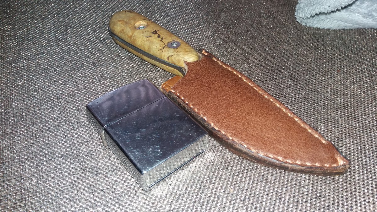

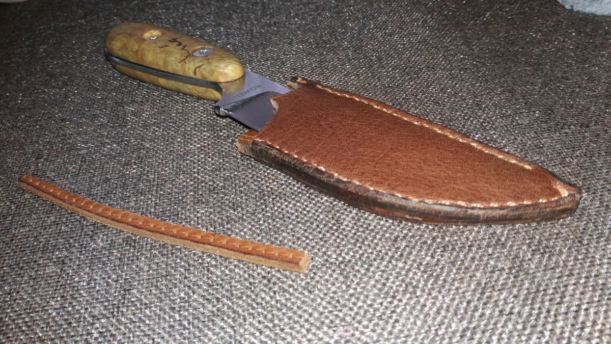

    И еще дошил наконец ножны: zippo-карманная версия ножен чизулы
    ALEKS81 та Bandera3 подобається це.

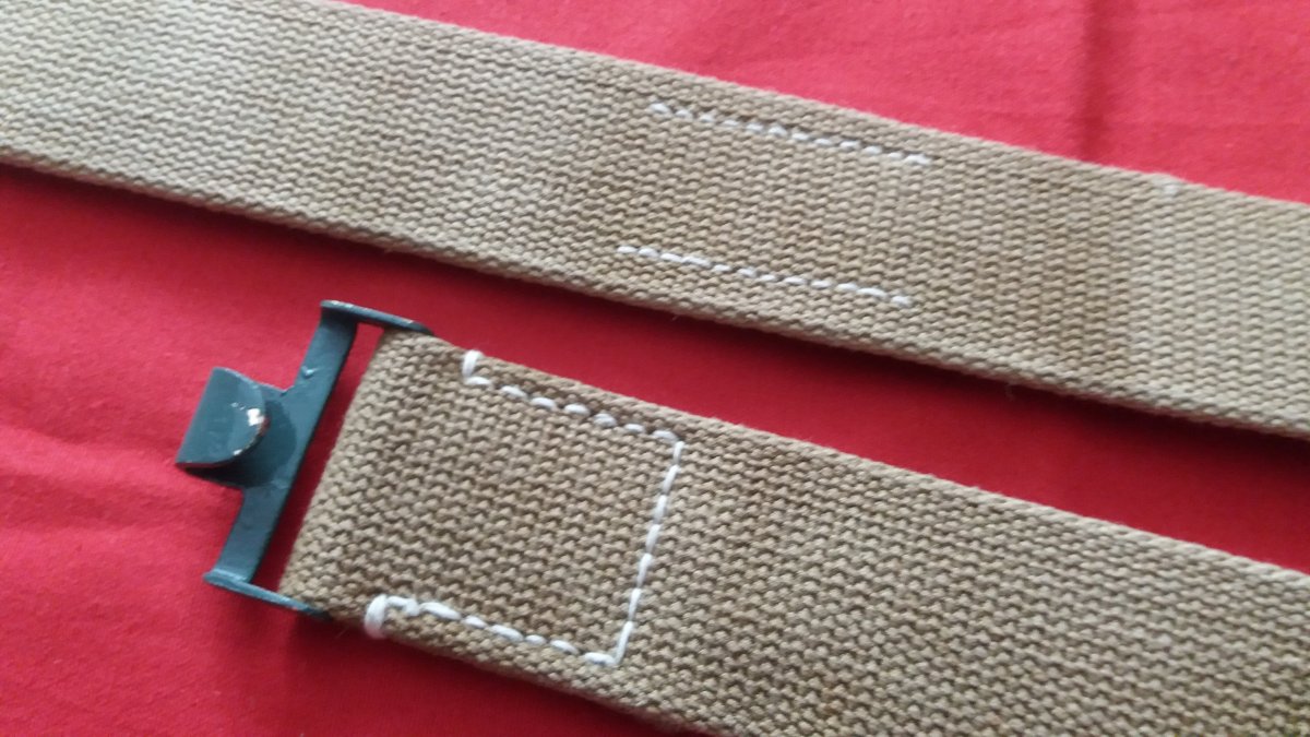

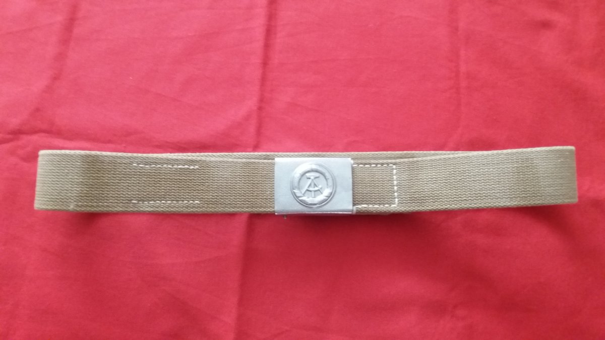

    1.338

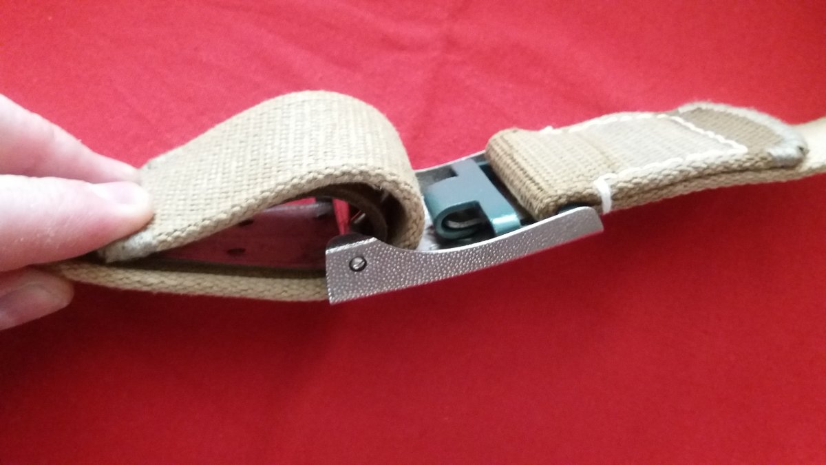

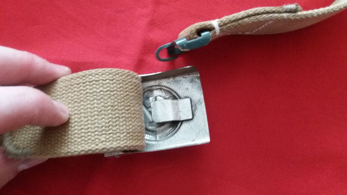

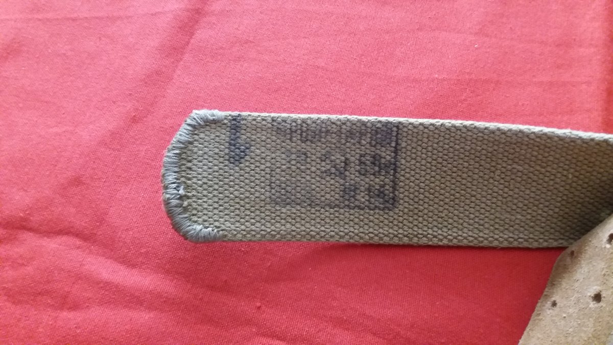

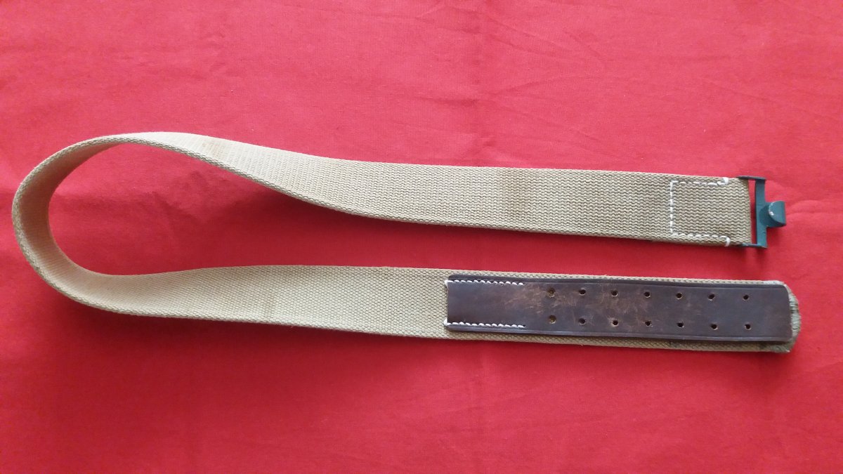

    Добрый день. Где-то попадался брезентовый ремень или игрек вермахта - автор поста утверждал, что он оригинал, пошитый в еврейском гетто из тесьмы со складов РККА, захваченых немцами, - звучит так себе, но решил воспользоваться идеей. Из того, что было под рукой: полотно брезентового ремня ссср 59 г.р., ремешок шириной 36 мм и толщиной почти 3 мм, зацеп австровенгерский с ПМВ да колбасная нитка. Зацеп немного пришлось покоцать, но теперь он надежно хватается за ГДР-вскую прягу :)
    Самое муторное - обметать торцы полотна.
    К сожалению, длина ремня не позволила обрезать места со штампом и пришиванием родного зацепа.

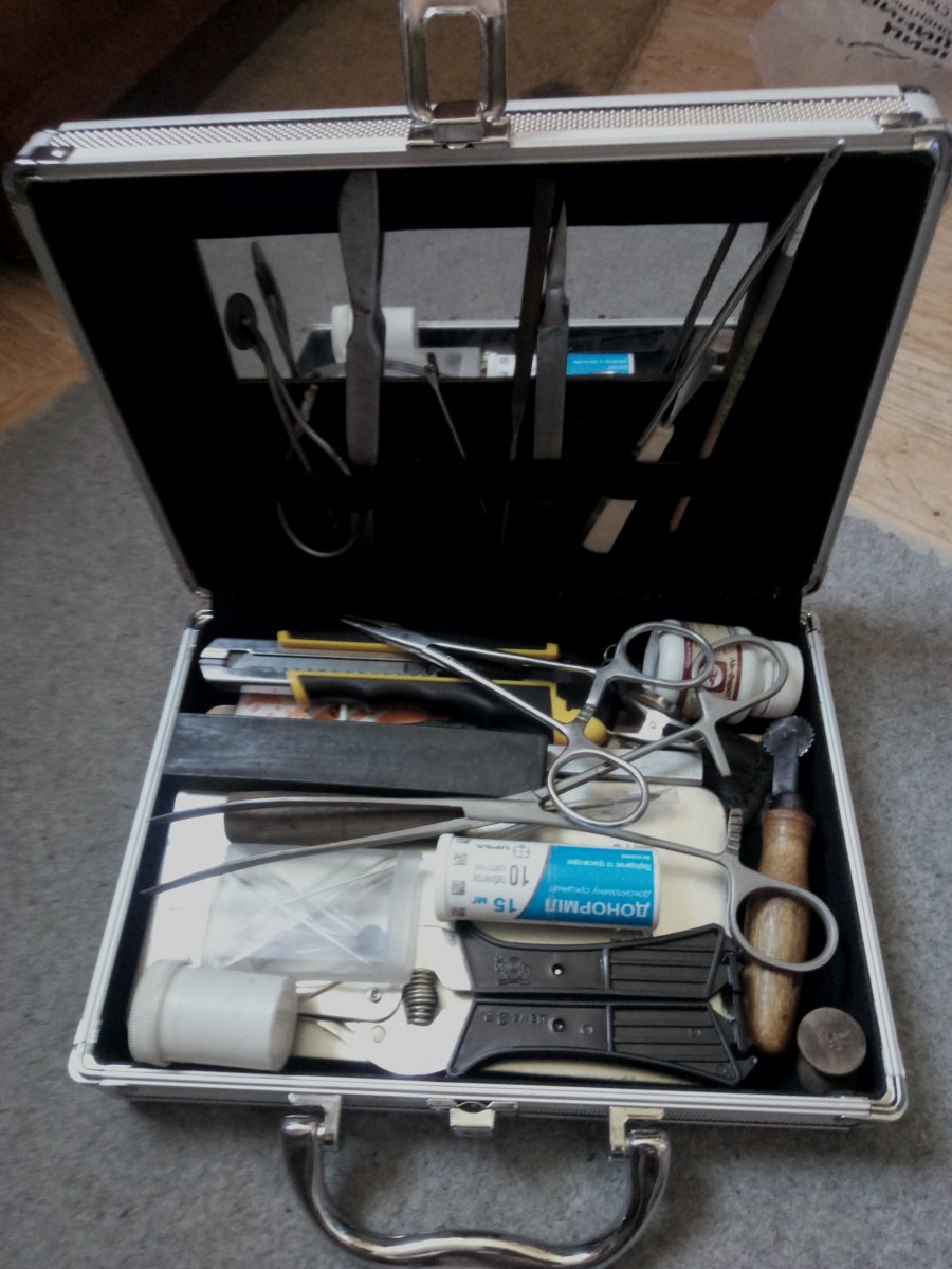

    Мой чемоданчик реставратора.

    Круто! Тоже думал какую-то удобную емкость подобрать под инструмент и материалы - все хранится в куче коробок из под обуви, посылок НП и пакетиках.
