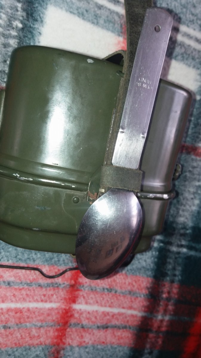

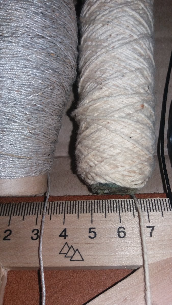

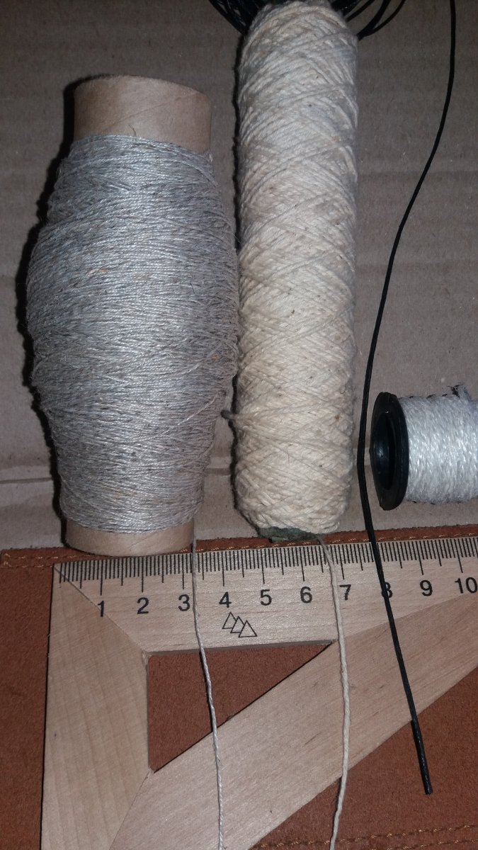

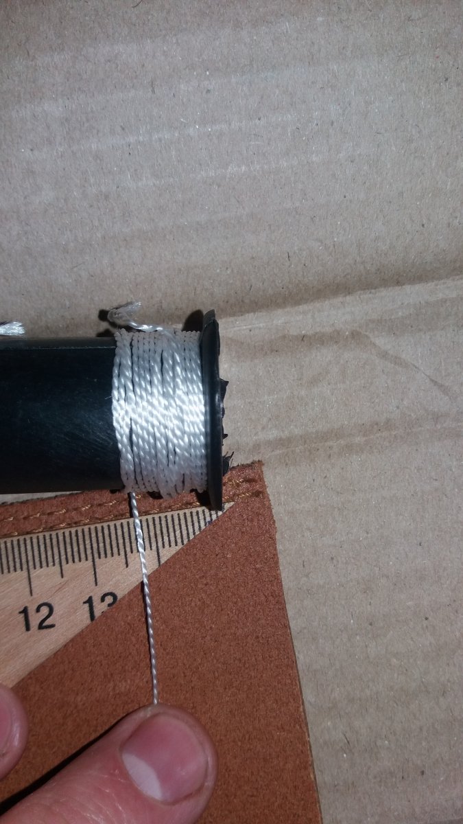

    Как то я отвлекся и совсем забыл про нитки. Попервах использовал эту (не заморачивался максимальным соответствием )

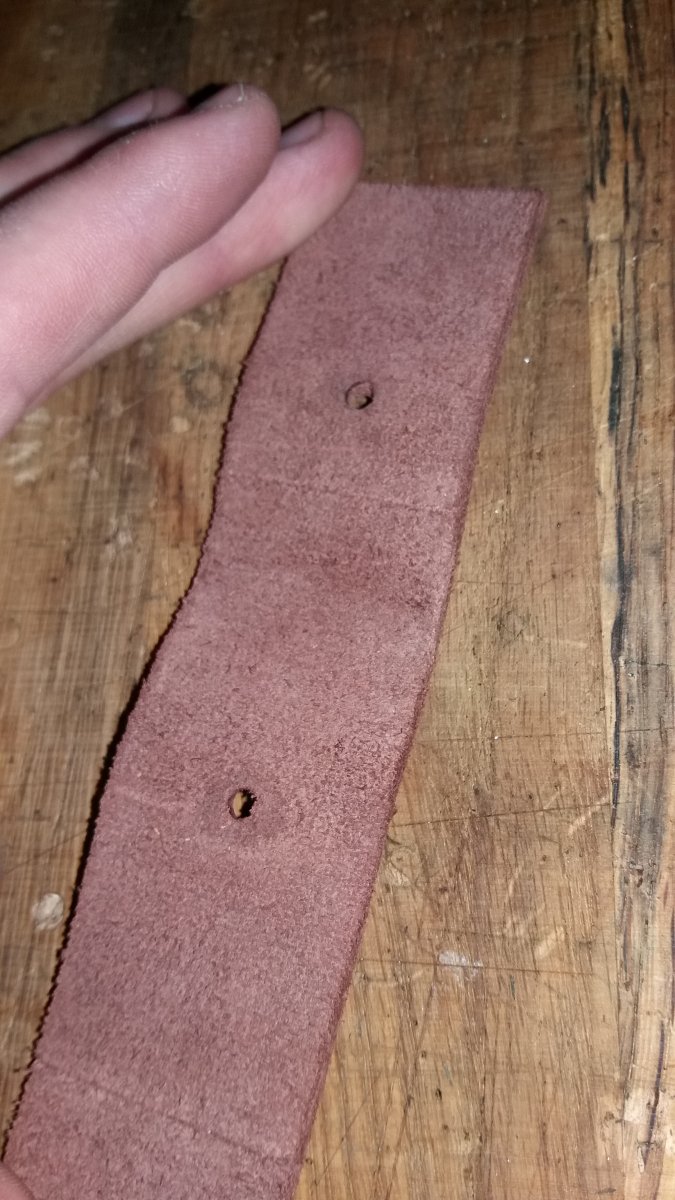

    Потом прикупил черную вощеную, поскреб домашние сусеки и нашел в запасах бабушки еще и эти (хлопок, судя по горению и дыму) ,штанген сказал 0.5 и 0.8 мм.
    Bandera3, Gasser та ALEKS81 подобається це.

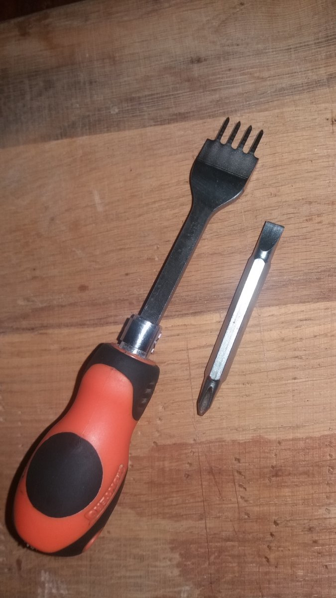

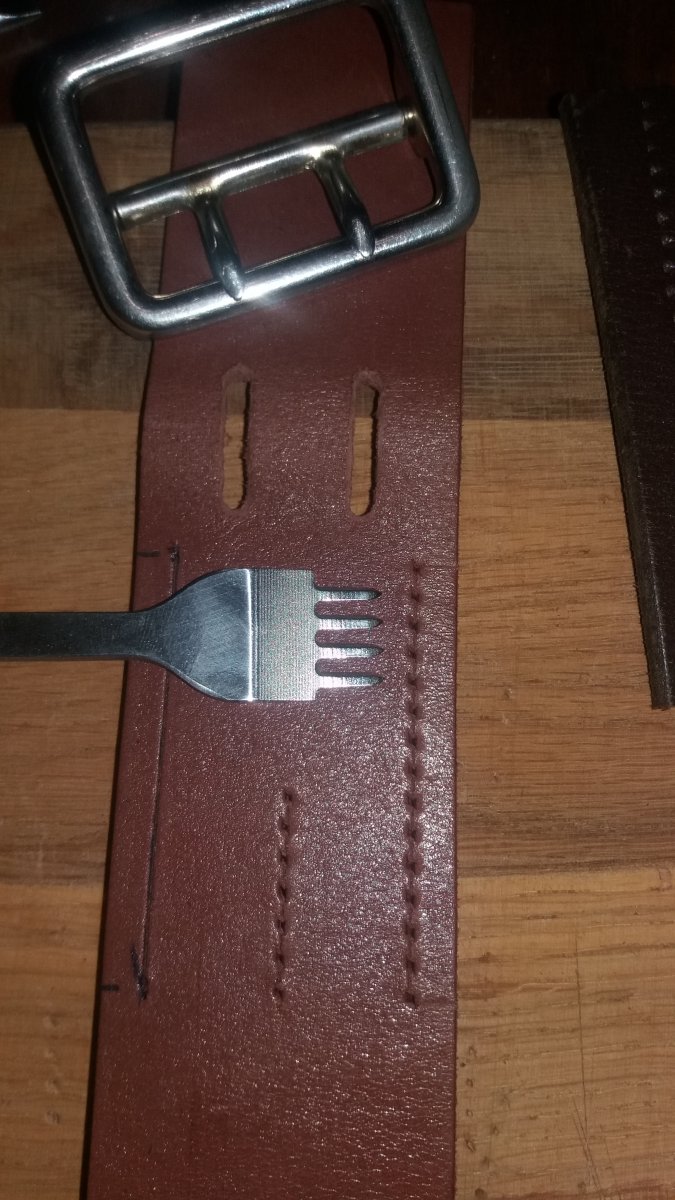

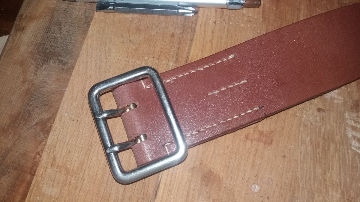

    Купил таки я пробойники на 4 и 5 мм. И вот до чего додумался: 4мм аккурат под держатель битков отверточных подошел

    Пошел работать. Нафига такой баян? Чтобы продавливать без шуму и грохота.

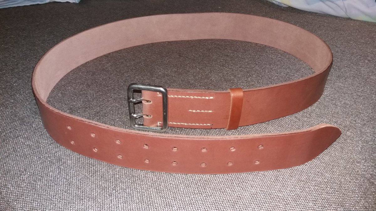

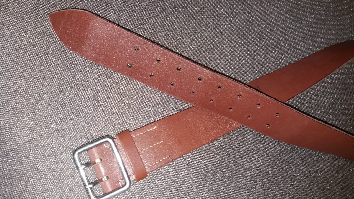

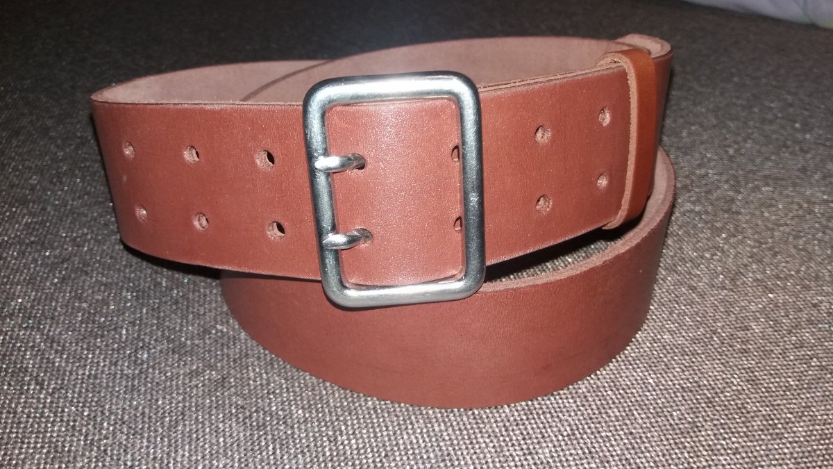

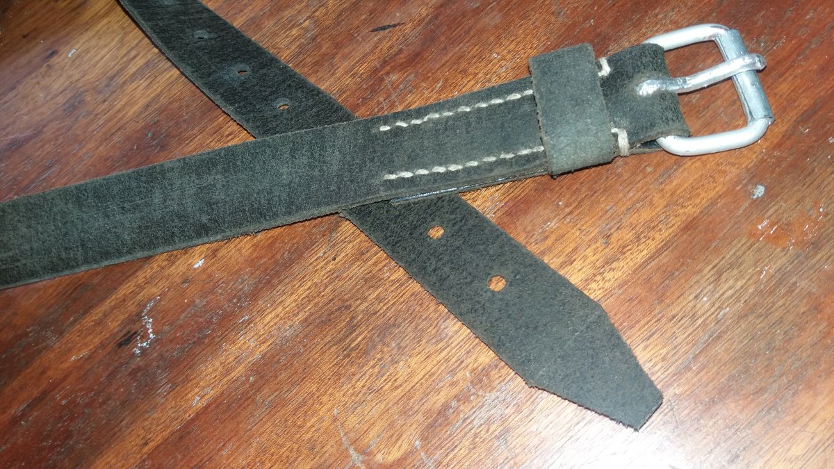

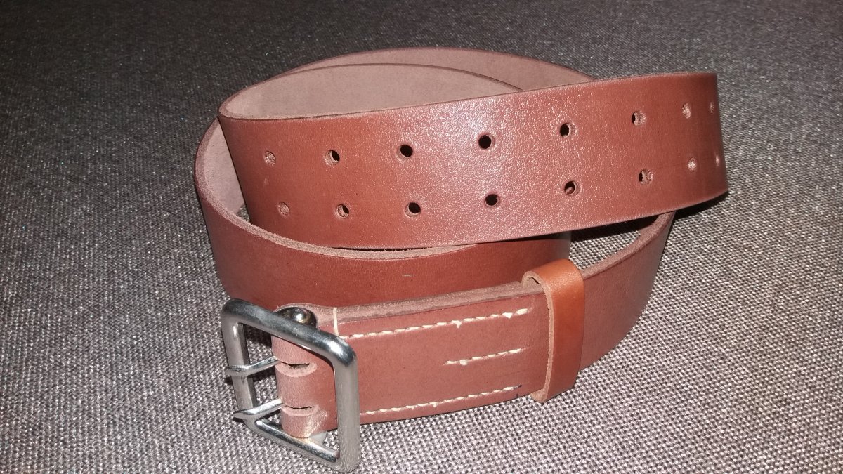

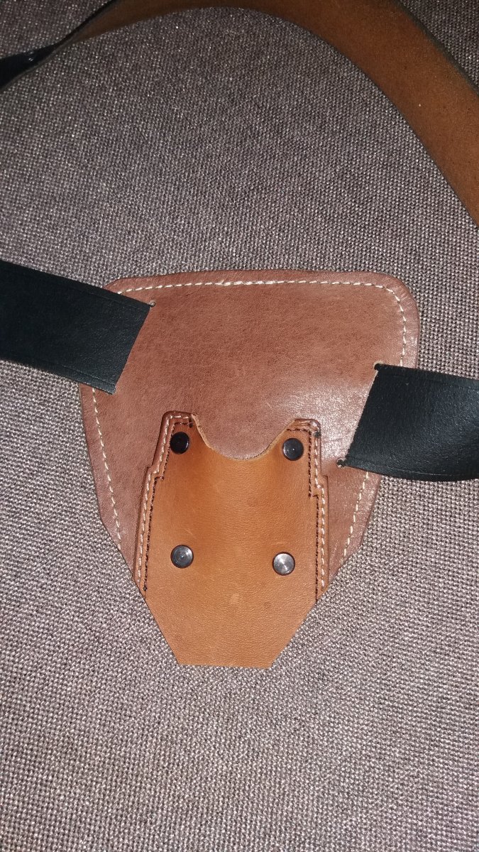

    Добил. Если отцу понравится - будет носить.
    Отверстия должны немного стянуться со временем и будет не так пучеглазо.

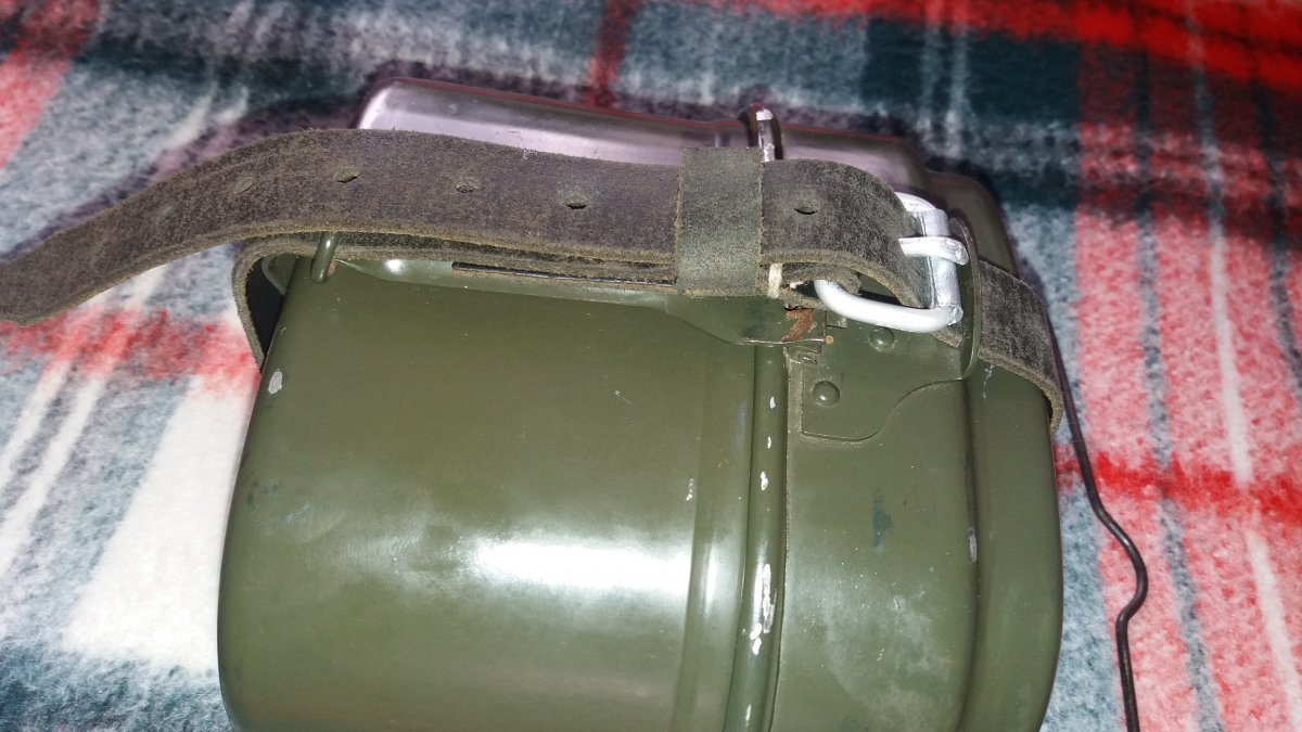

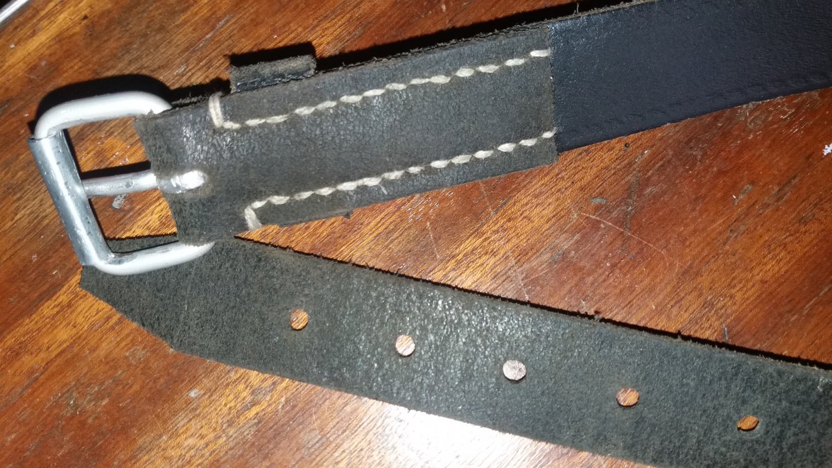

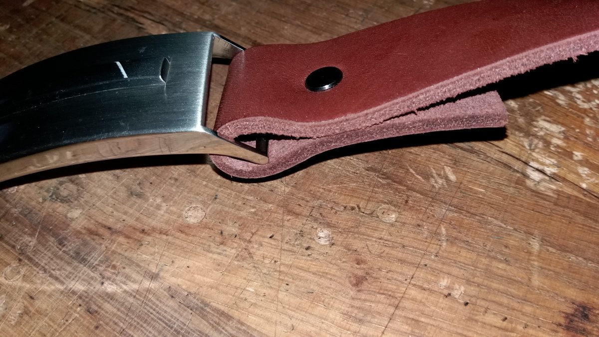

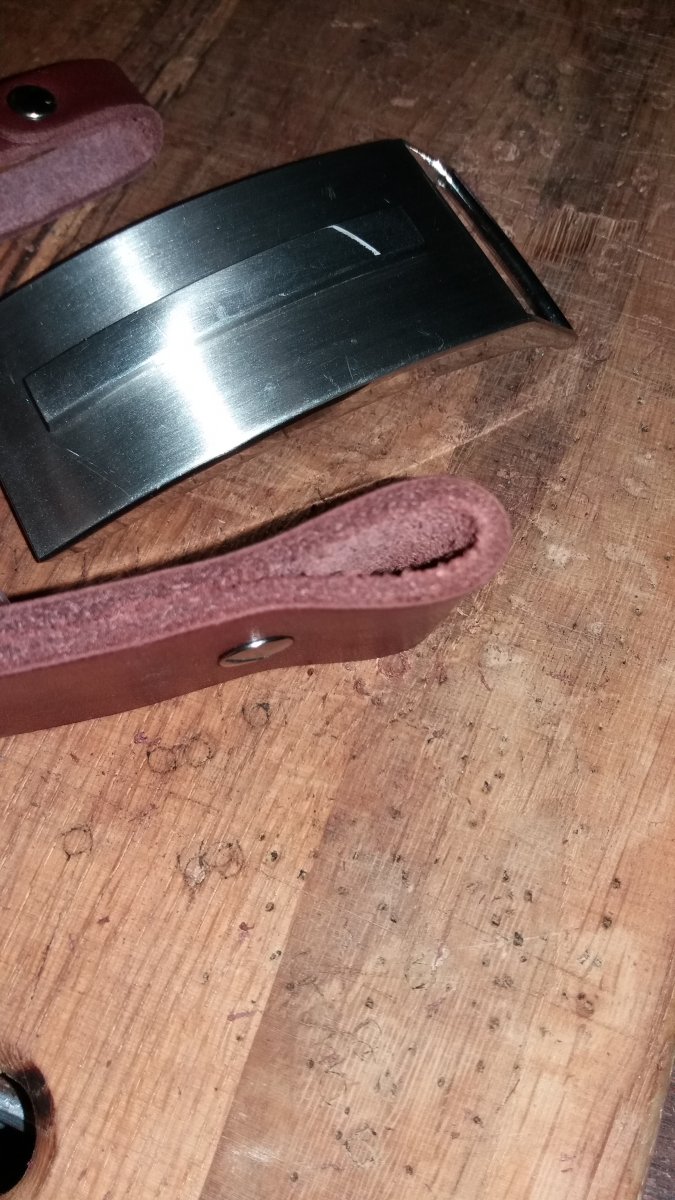

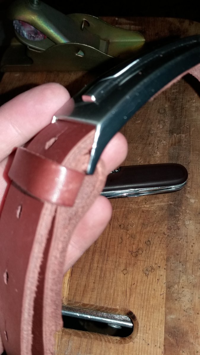

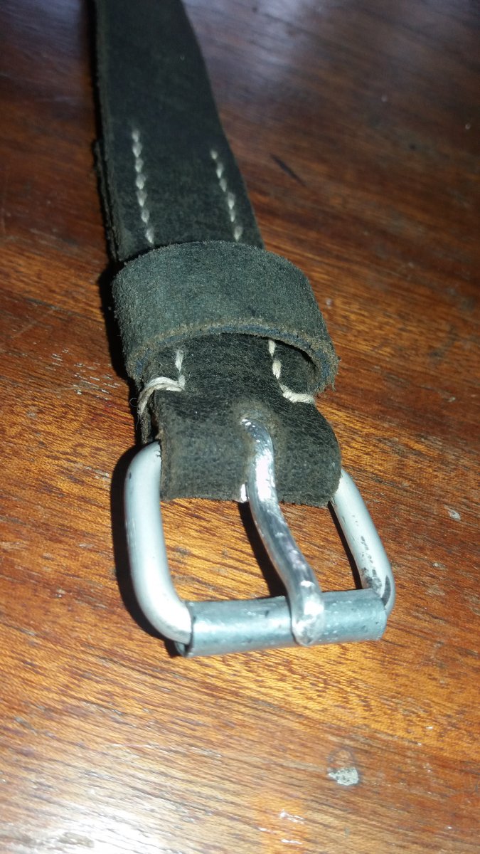

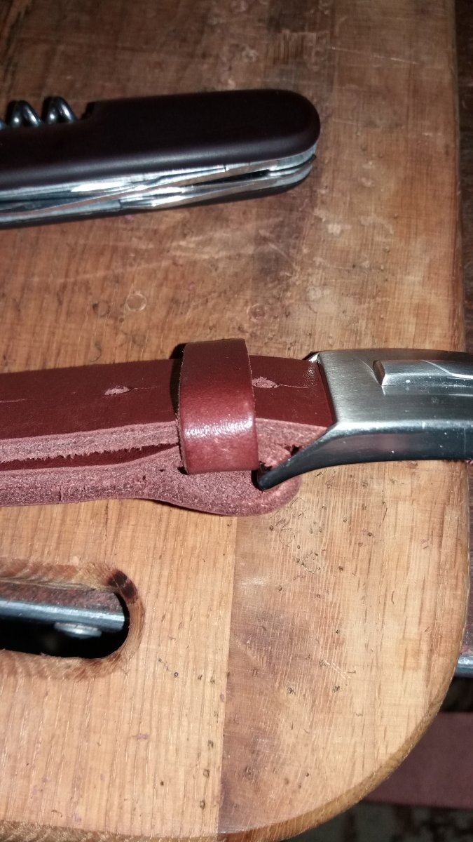

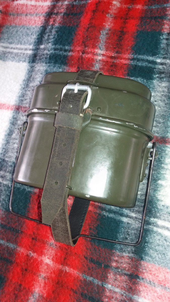

    Для котелка (выставлен на продажу) и в целях тренировки слепил ремешок "По мотивам".
    Сразу хотел на три шлевки, но лень и страх (боялся не хватит длины заготовки ) продиктовали такой вариант.
    Ремень из сэконда, пряжка - из вязальной спицы (рамка), трубка из D-кольца польской разгрузки и шпенек из алюминиевого кольца карниза для занавесок.
    Делал вывороткой наружу, при желании можно будет снять краску с помощью заточного бруска.

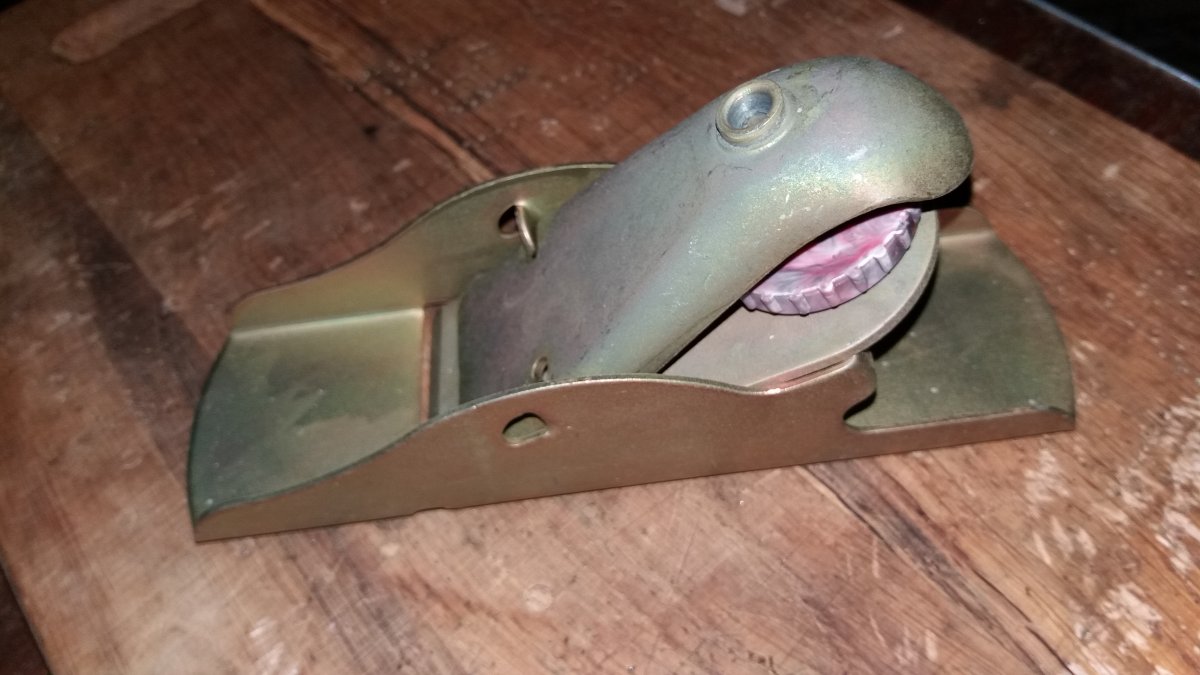

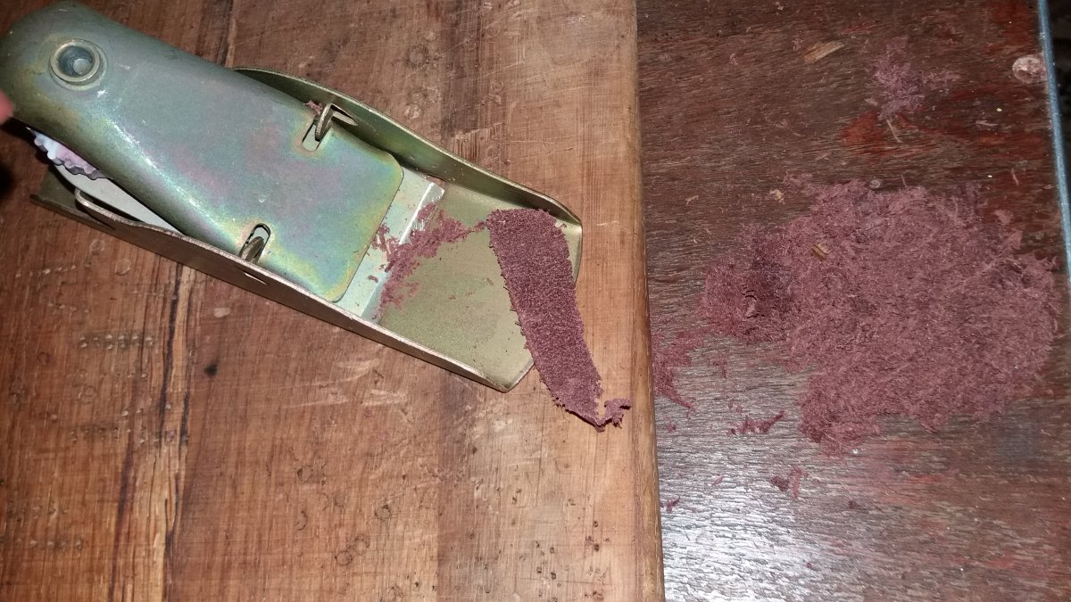

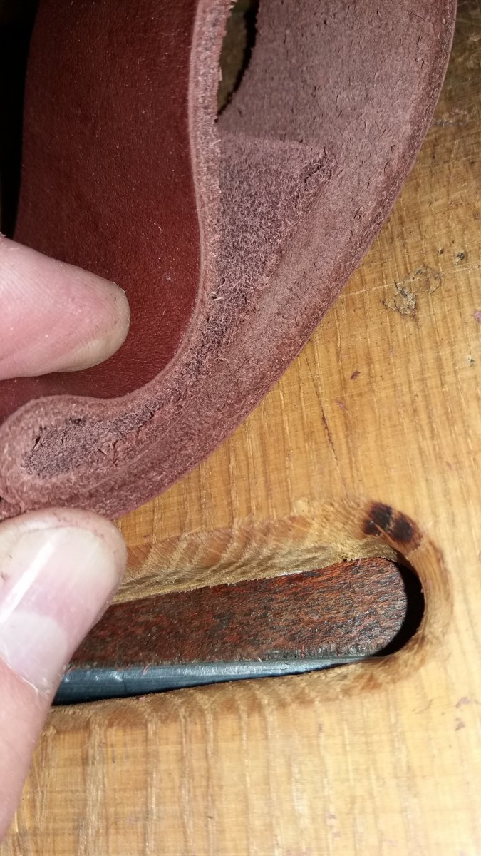

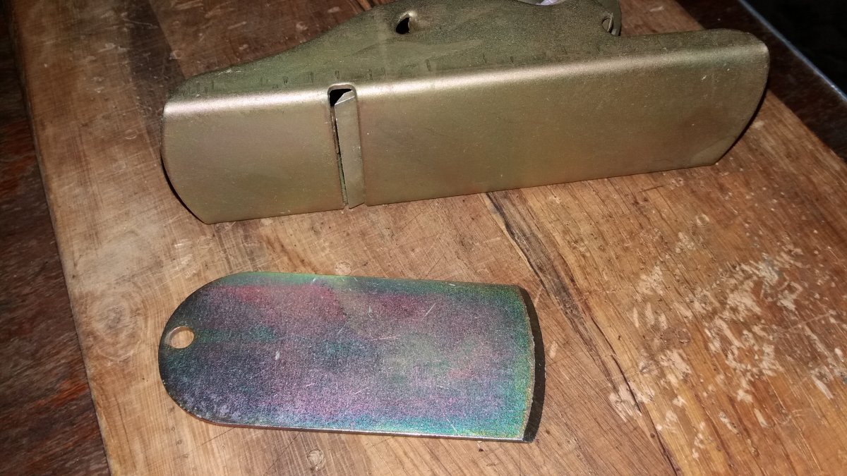

    Прикупил недавно рубаночек для утоньшения кожи и только сейчас испытал:

  21. Поліщук
    Поліщук General-major
    37
    67
    Рубанок специальный или обычный столярный?
    S.O.G. подобається це.
  22. S.O.G.
    S.O.G. Leutnant
    177
    288
    1.341
    Самый обычный столярный, только мелкий. Взял на олх "рубанок для работ по дому" за 80 грн. - будет интересно - скину ссылку позже (сейчас с телефона пишу а как с олх-приложения ссылки копировать не знаю) - единственно резец в бритву править надо (с завода заусенец остался). Выдвигал его на 0.5 мм а то и меньше.

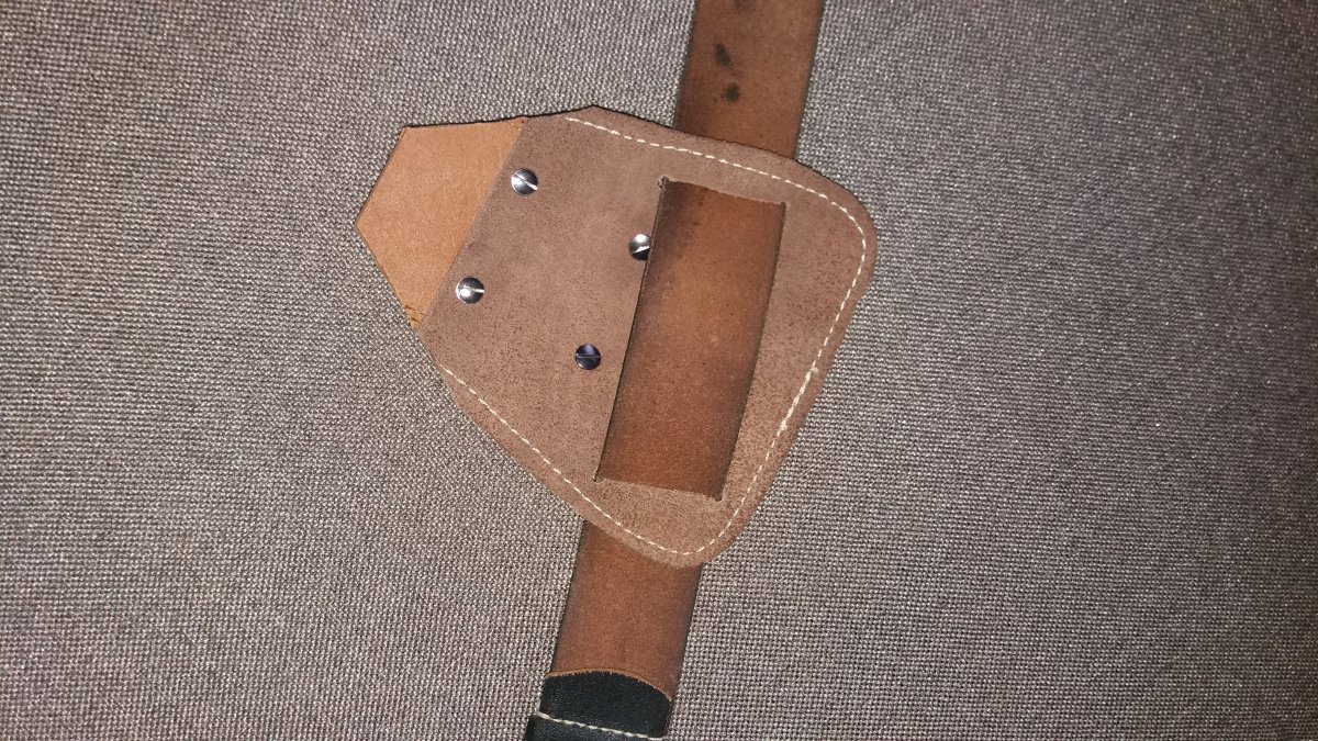

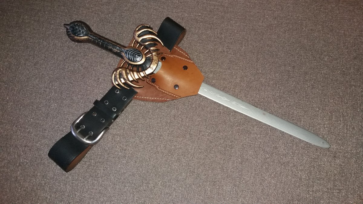

    Майн кляйн киндер хотеть меч носить, я делать ему помогать.
    Ремень этот https://reibert.info/threads/remen-oficerskij.1090912/ - пришил прягу и подкрасил обувной кремкраской.
    Желтый кусок кожи - остатки ремня, с которого шил жабу, коричневый - прикупил в секонде еще один широкий женский ремень + 4 ременных винта (было лень прошивать)

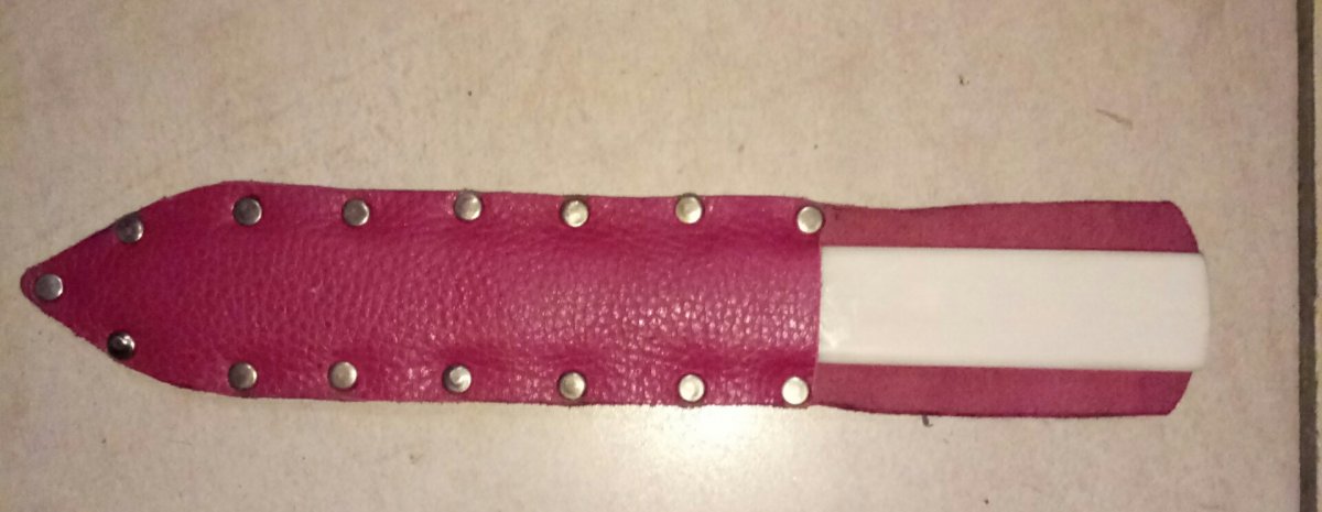

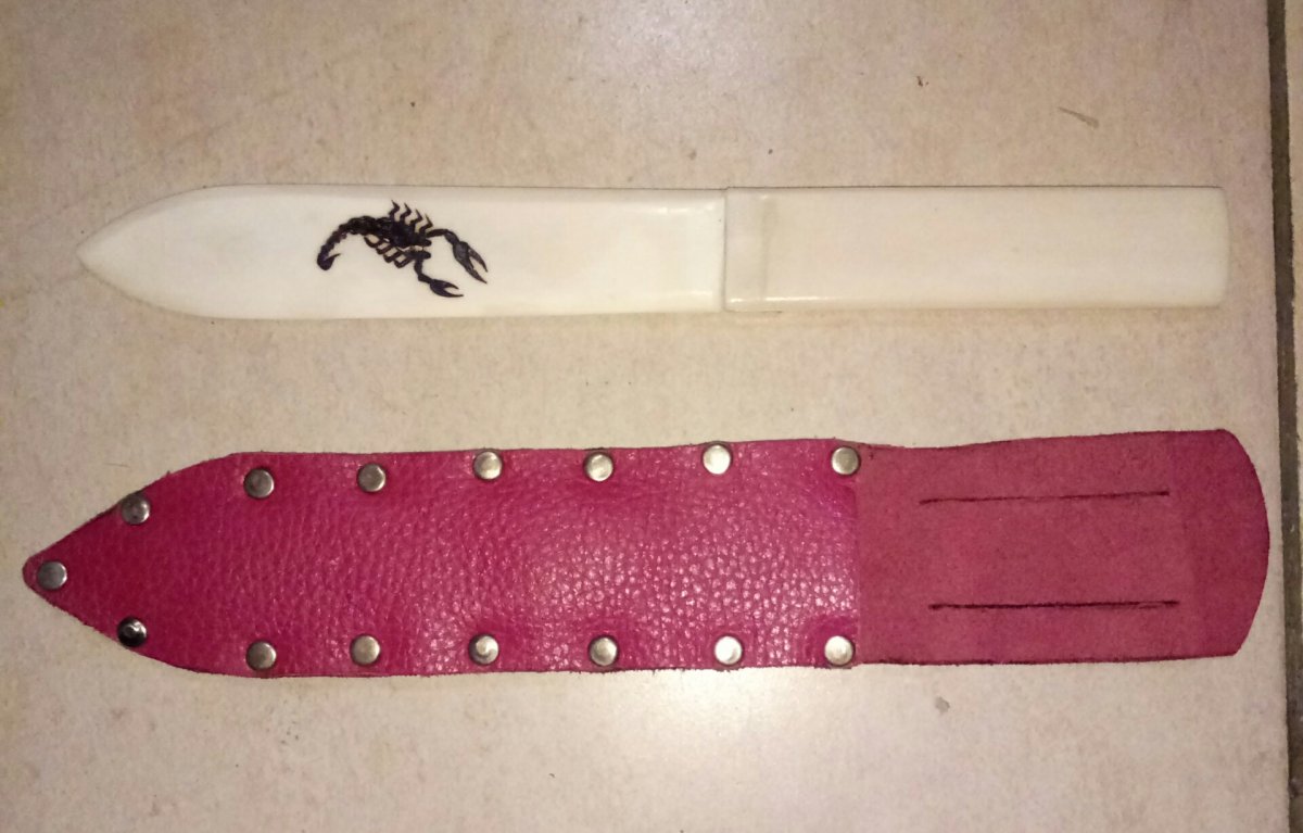

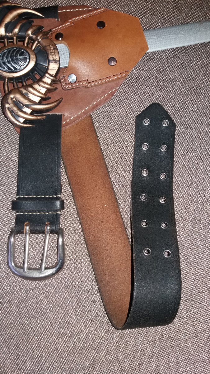

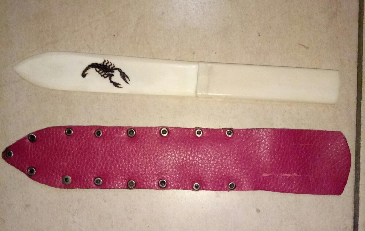

    Я вот тоже соорудил ножны для культового костяного ножа одной “колдуньи”.....на работу потратил 45 минут.

    Учитывая специфику форума, предположу: колдунья это фрау Мюллер?
