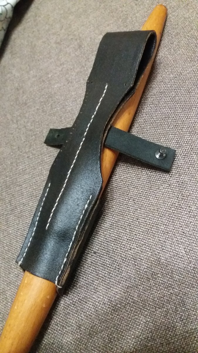

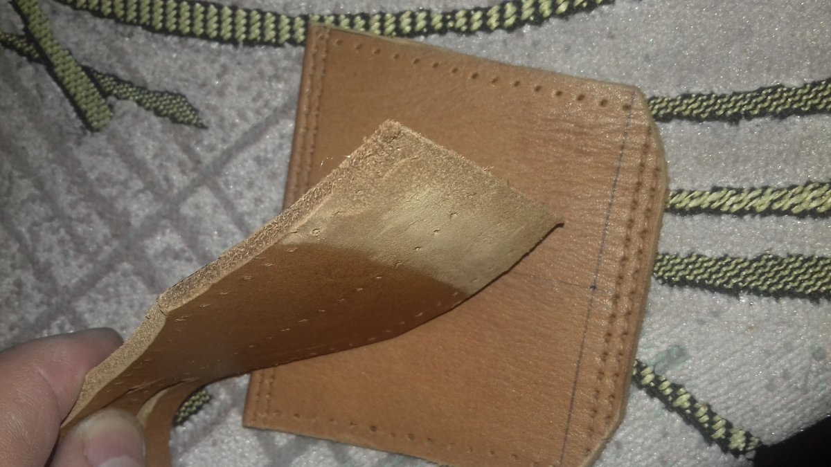

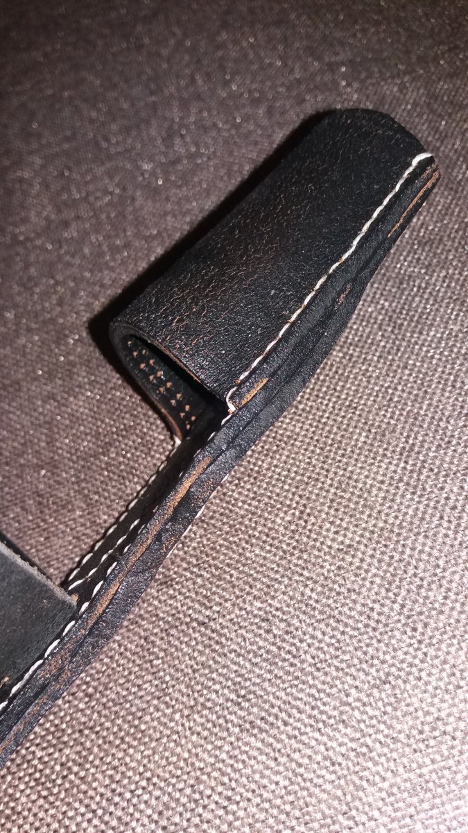

    Немного поштрыкал и почвакал.
    Вилку пришлось сплющить до шага в 4мм(было 5мм)
    Ми-6, Deons, Alekss777 та 7 іншим подобається це.
  5. S.O.G.
    S.O.G. Leutnant
    177
    288
    1.341

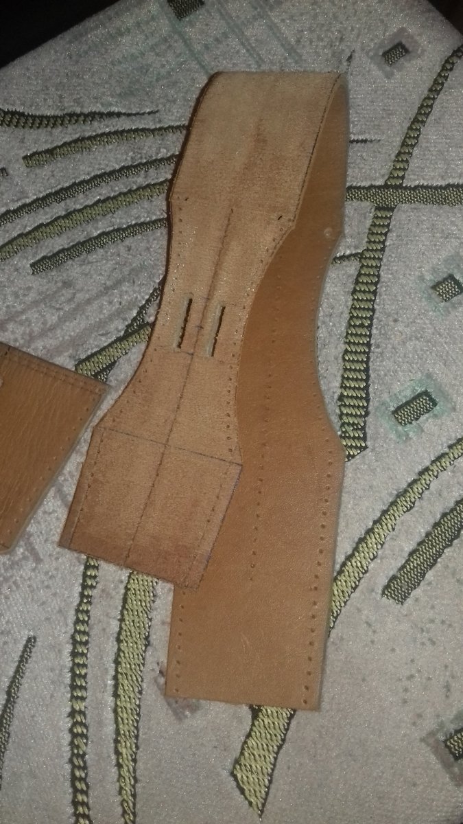

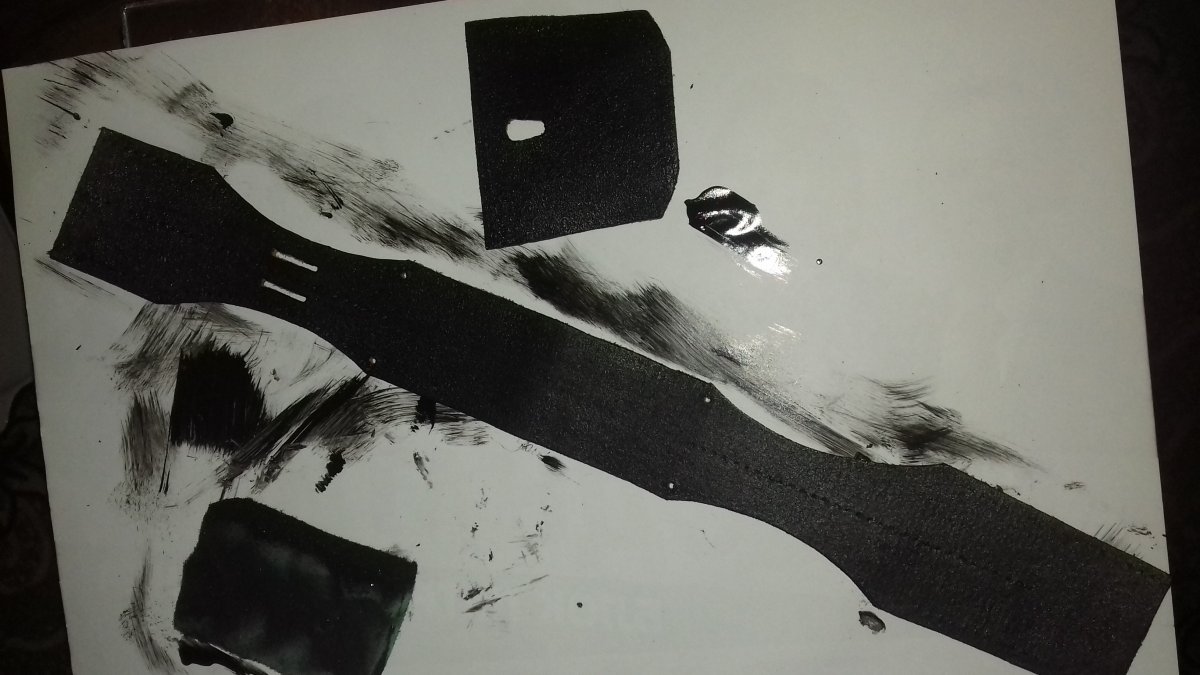

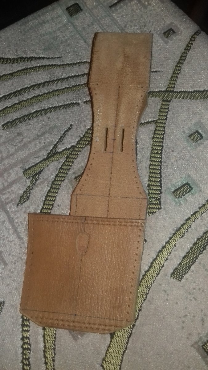

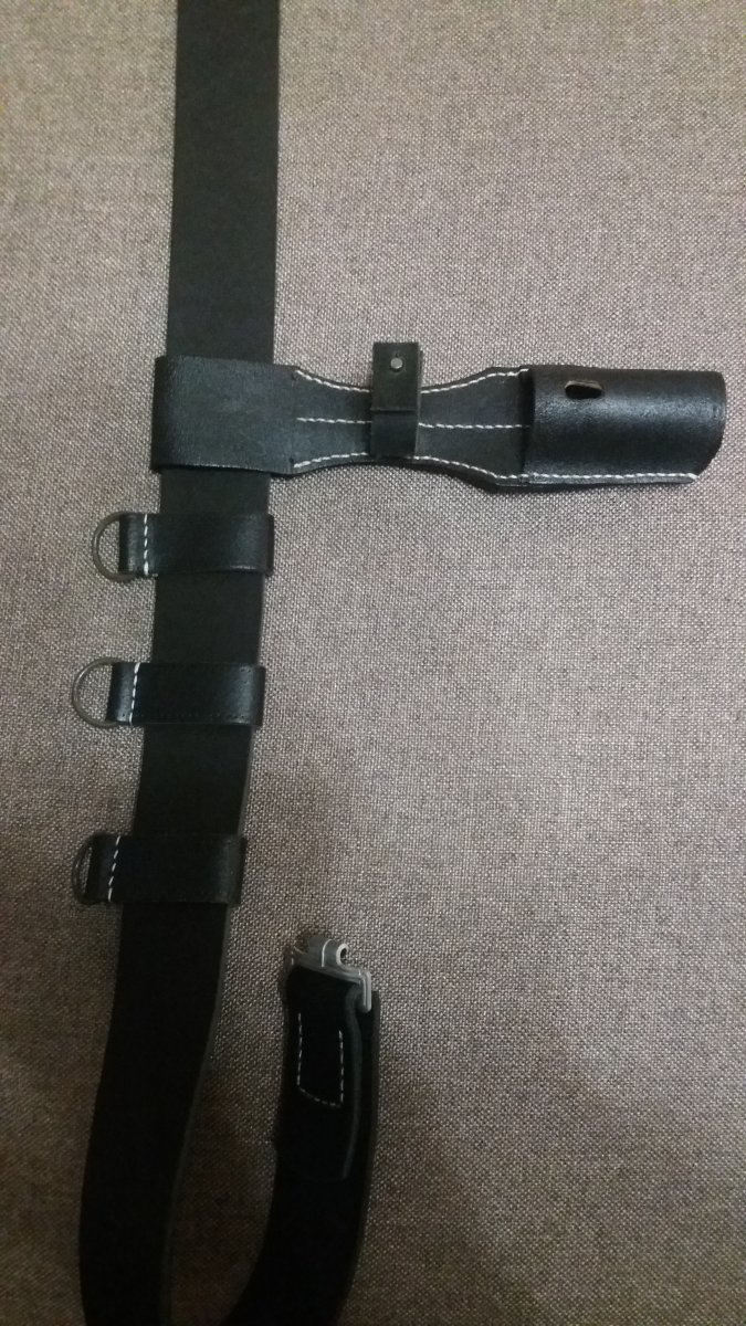

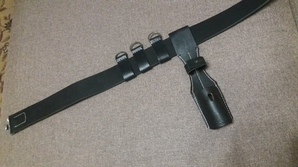

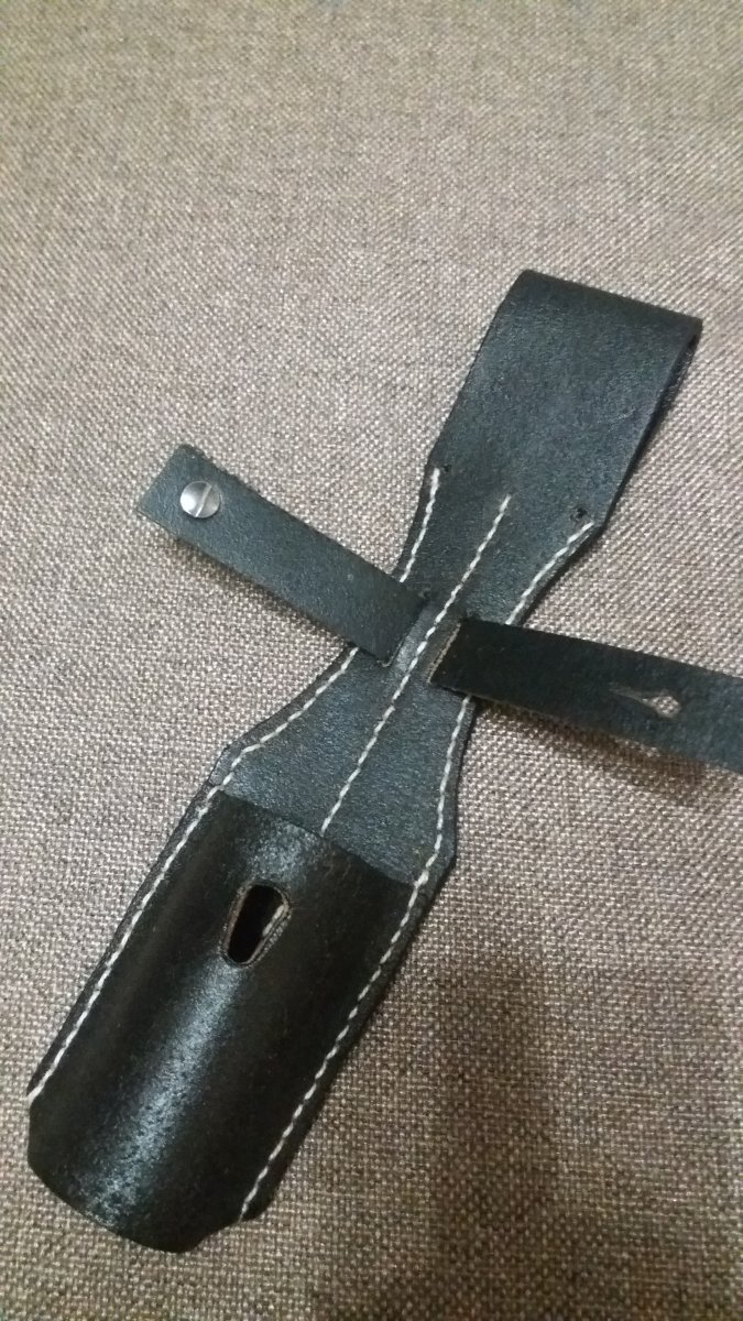

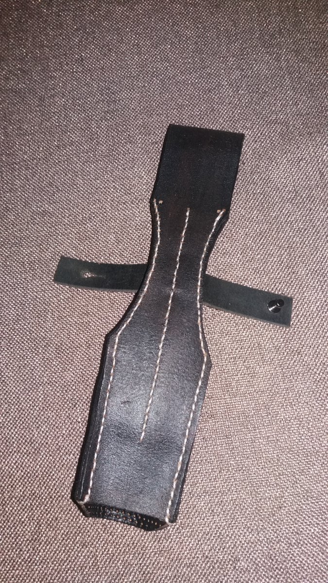

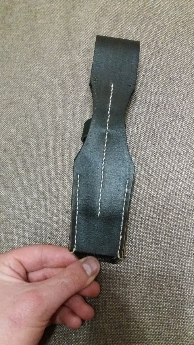

    Немного пошил (не все)
    Толян81, Ми-6, Deons та 4 іншим подобається це.

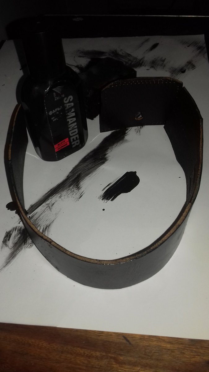

  6. S.O.G.
    S.O.G. Leutnant
    177
    288
    1.341

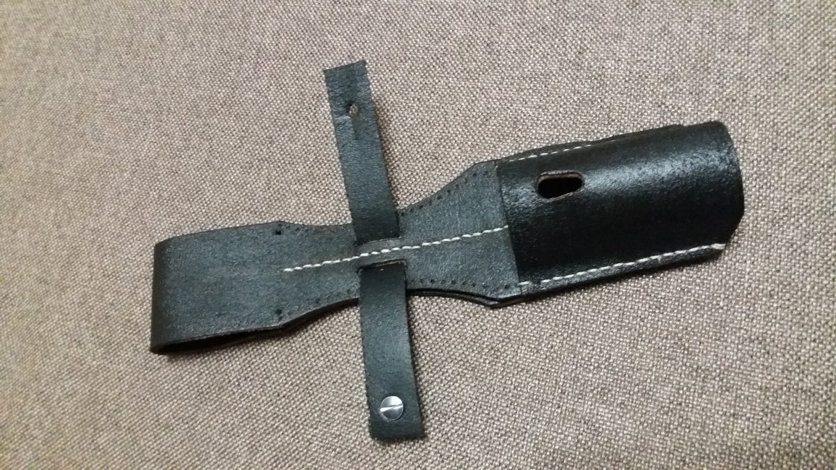

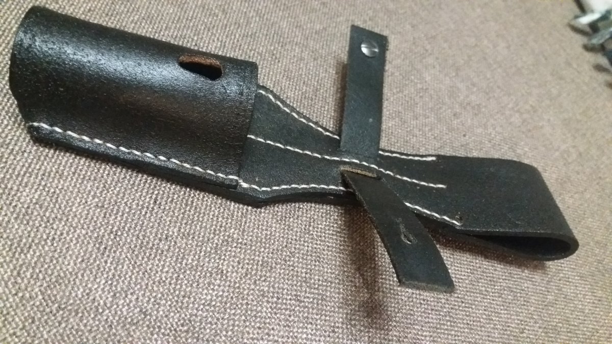

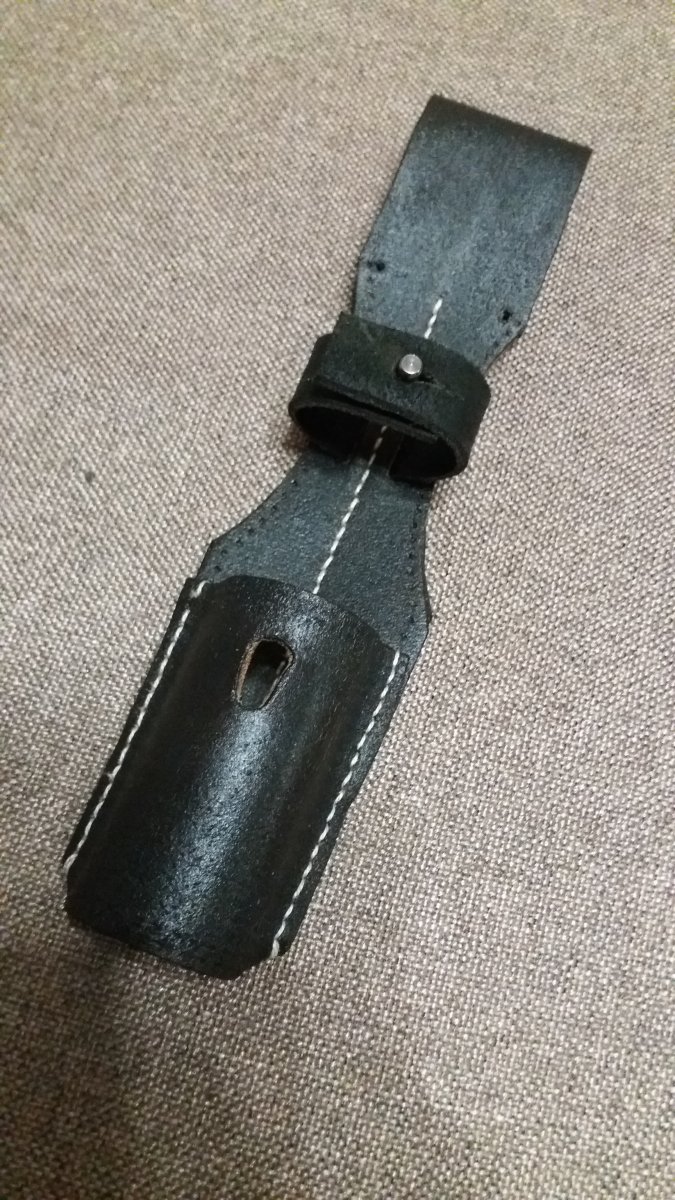

    90% готовности и хватит - заклепки не ставил и пукля - современная фурнитура.
    В комплект на аукцион: https://reibert.info/lots/.350946
    Ми-6, Paul_Gudvin, hudojnikhg9612 та 3 іншим подобається це.
  7. S.O.G.
    S.O.G. Leutnant
    177
    288
    1.341
    Вывод: ну его в болото корячится с вилкой! - для частого использования покупайте нормальные пробойники (Да и прочий инструмент!)
    Спасибо за внимание! І вибачайте коли що не так :beer:

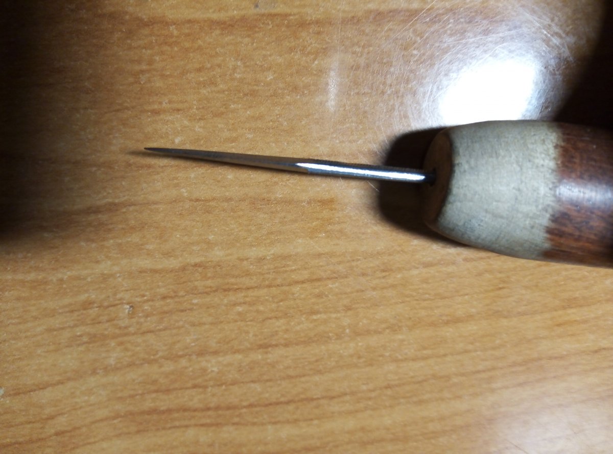

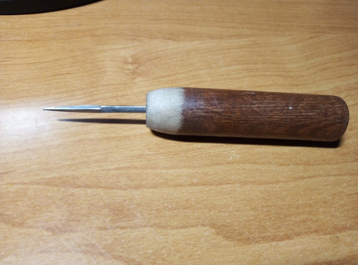

    Моя обновка, ромбовидне шило. Довелося робити нове, бо старе сточив. Робив з залишка овального надфіля.
    Ми-6, hudojnikhg9612, Поліщук та 3 іншим подобається це.
  11. БАКЕНН
    БАКЕНН Stabsgefreiter
    156
    г.ГЕРОЙ КИЕВ
    Ну насчёт одноразовости позволю не согласится с Вами , недавно сделал порядка двадцати отверстий в тройке при помощи шуруповерта и затупление нулевое . Ели стучать молотком да к дубовому брусу то понятно что на один раз . В чем и прелесть прокручивать а не пробивать .

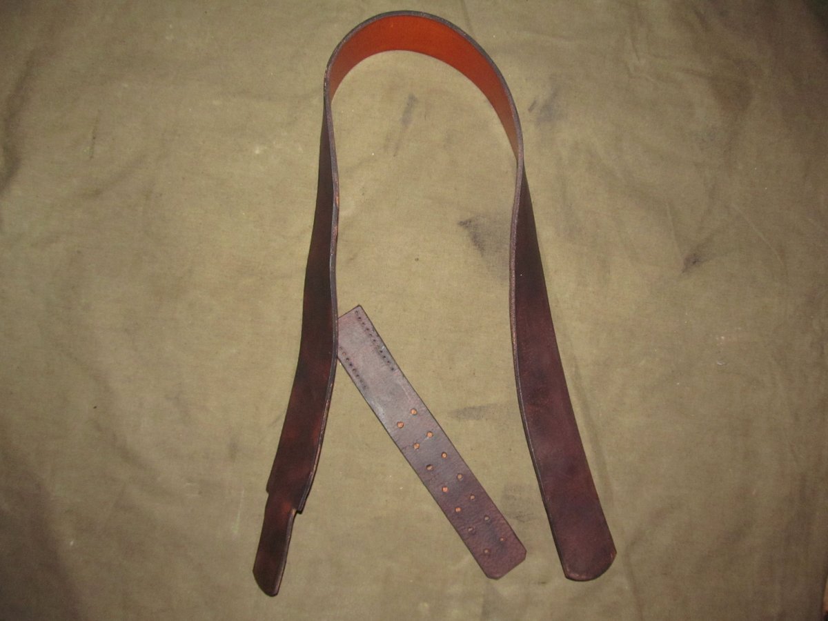

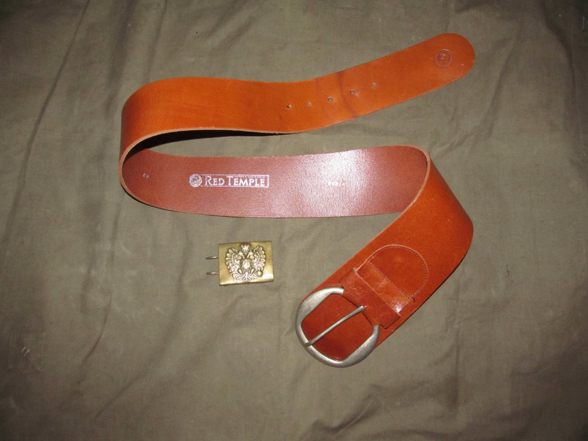

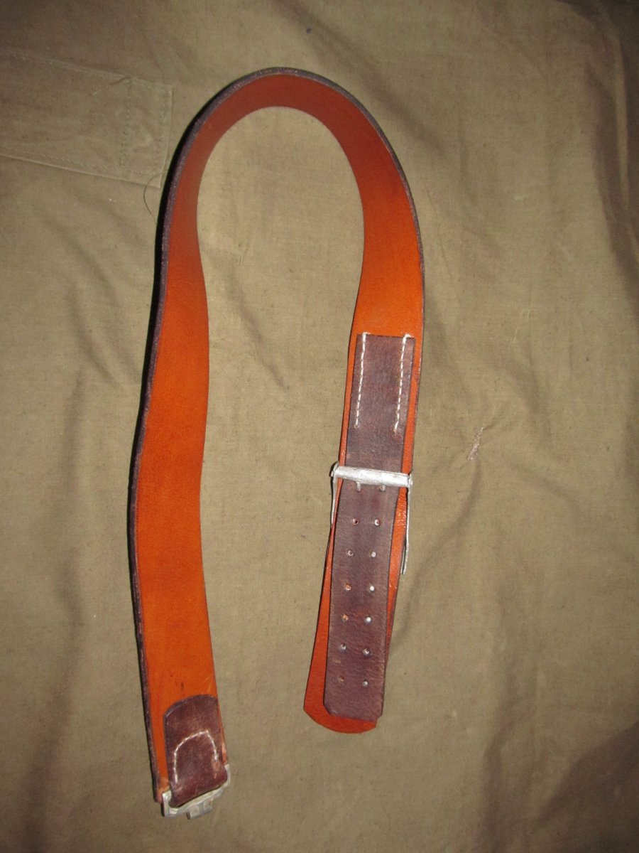

  17. Вадим Степасюк
    Вадим Степасюк Stabsfeldwebel
    54
    109
    1.204
    Ukraine

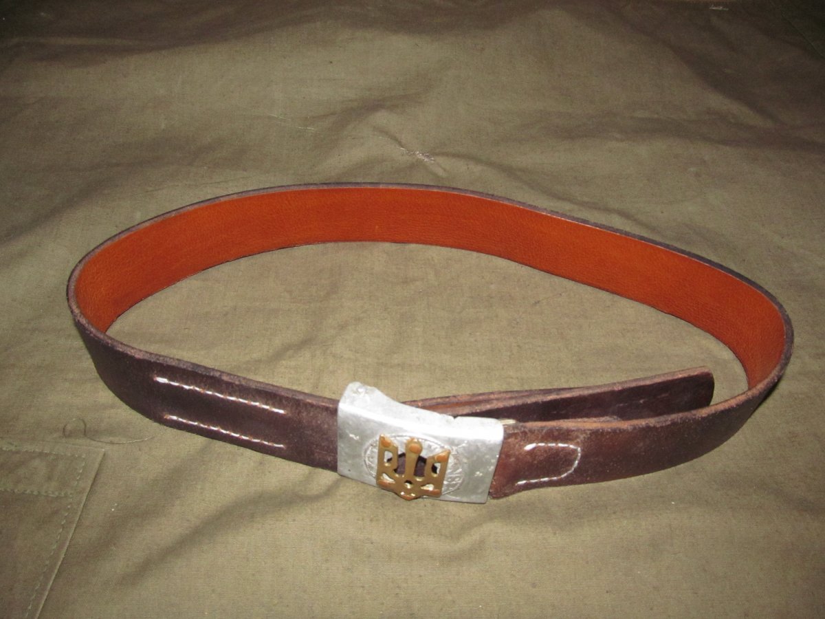

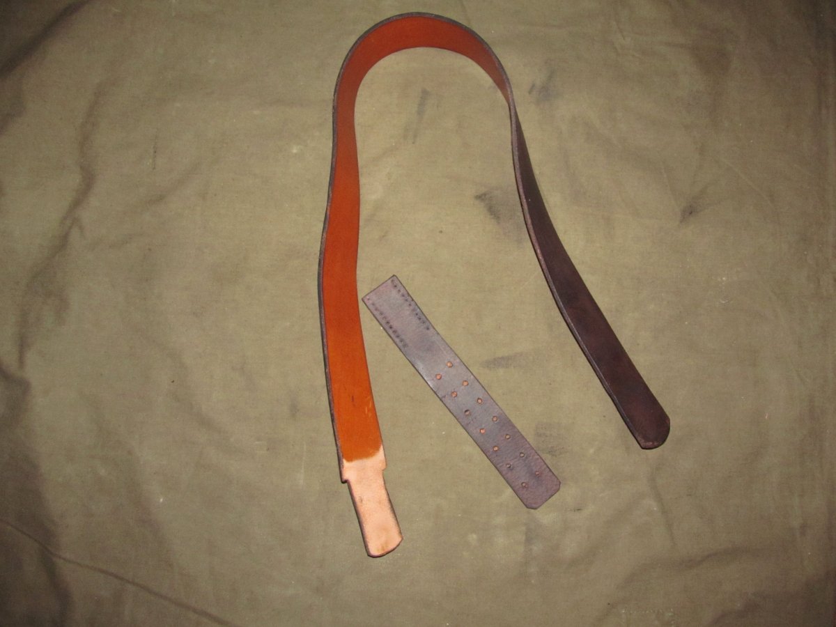

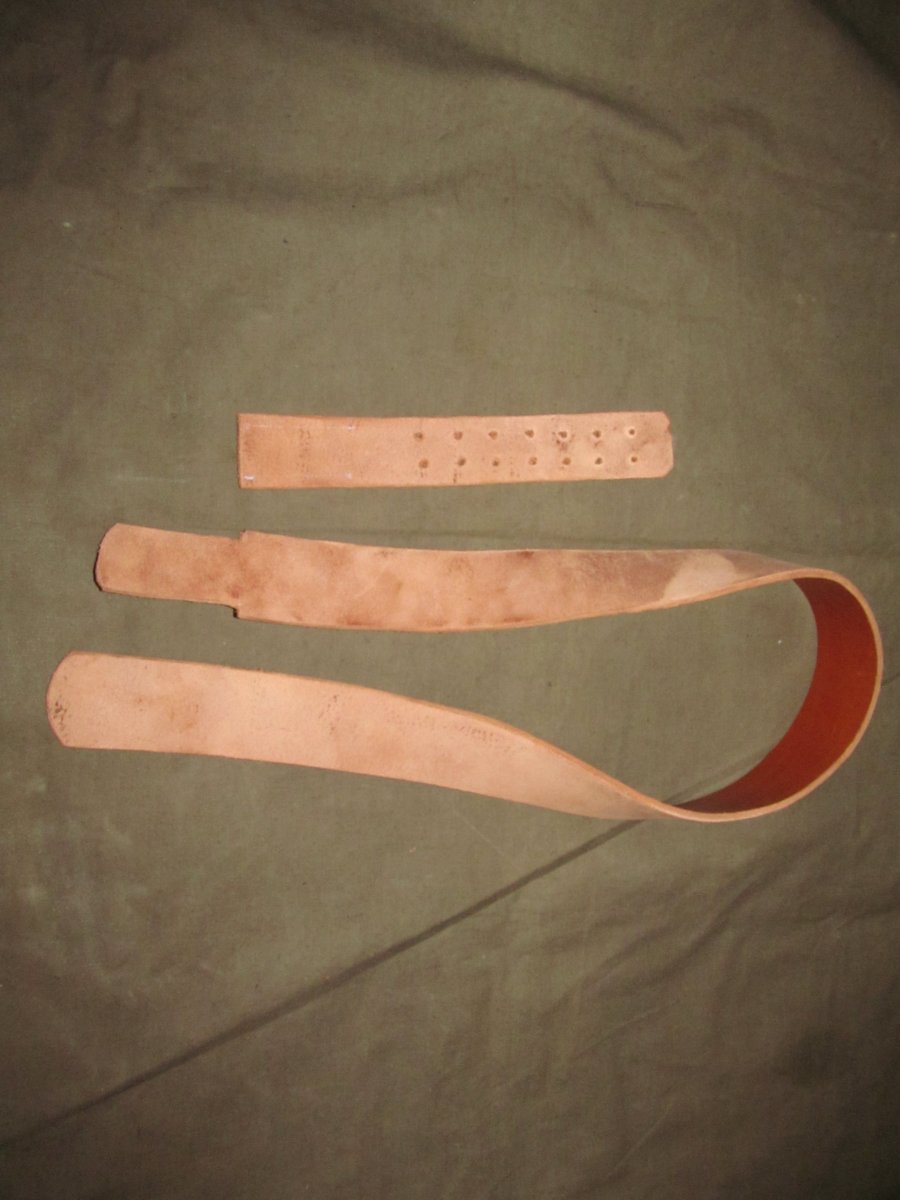

    Доброго вечора панове , не судіть строго .. добавлю і свої пять копійьок . Історія така , примітив сьогодні на секонді масивний жіночий ремінь і зразу вгледів в ньому майбутній ремінь на реконструкцію , спочатку думав на австрію зробити але потім передумав і вирішив зробити штатний вермахтовий , тепер буде воювати в УПА )) Фото для цілої картини подій... Пряга і зацеп оригінал , тризуб з арт гільзи ( репліка ) ..
    eina, Ми-6, Коромыслов та 4 іншим подобається це.
  18. S.O.G.
    S.O.G. Leutnant
    177
    288
    1.341
    Добривечір і Вам! Результат відмінний!
    А жіночка, що той ремінець носила, гладенька була:D
    Ми-6, Alekss777, БАКЕНН та ще 1-му подобається це.
  19. Вадим Степасюк
    54
    109
    1.204
    Ukraine
    Дякую . Не метелик то точно ..

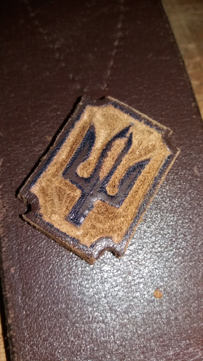

  23. S.O.G.
    S.O.G. Leutnant
    177
    288
    1.341

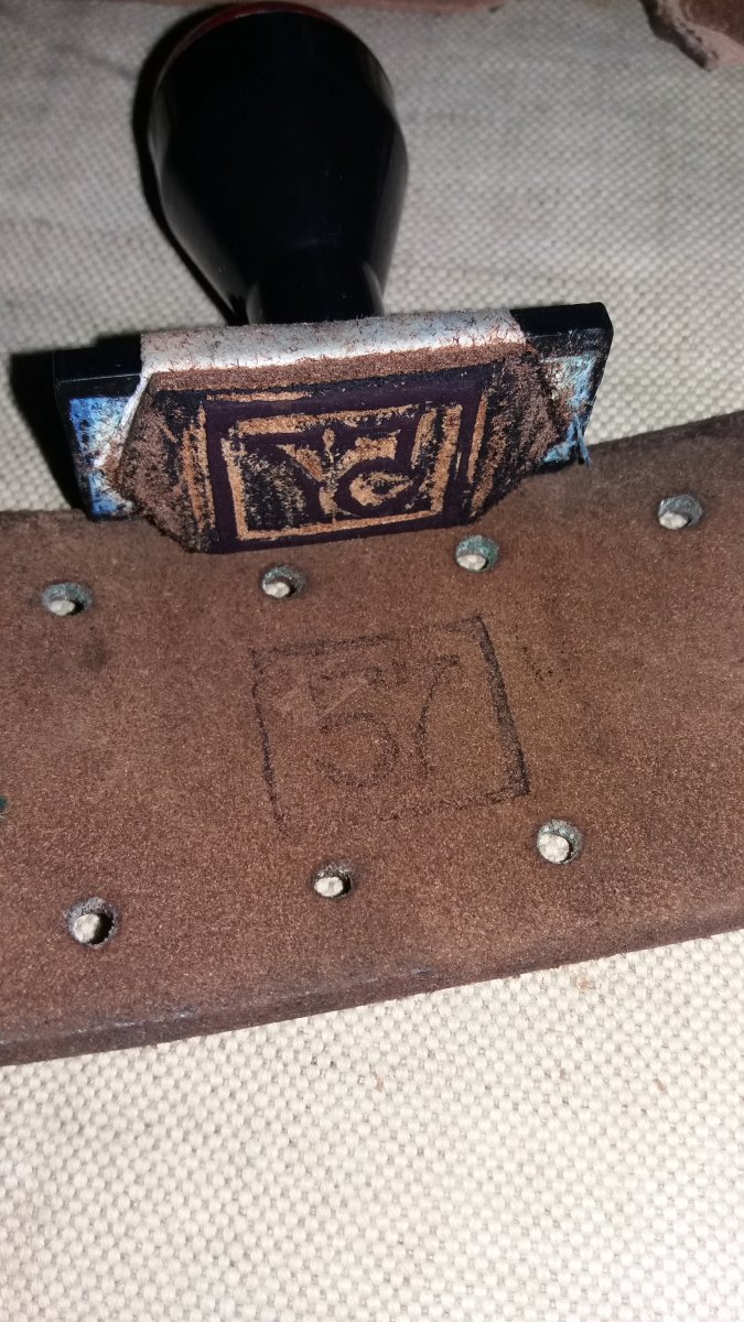

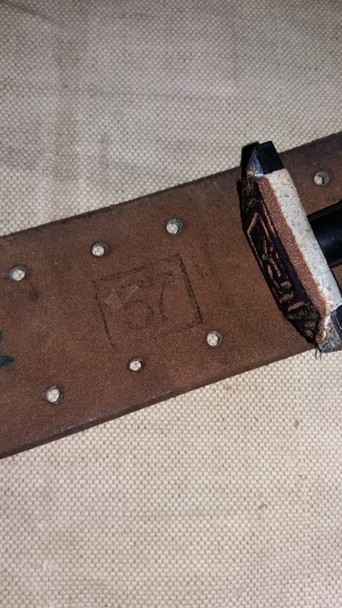

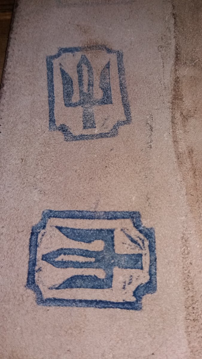

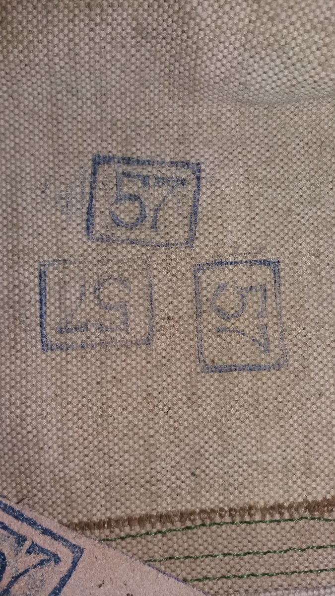

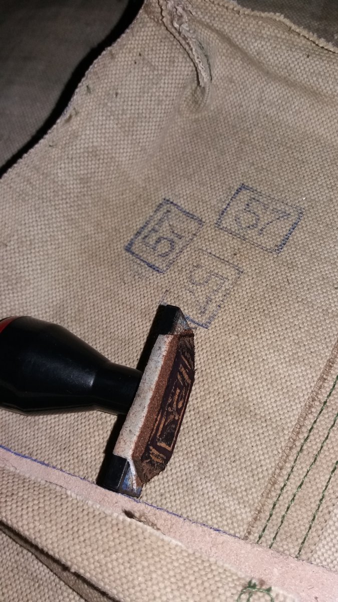

    И снова здравствуйте!
    Давно хотел сделать штампик (чисто ради процесса изготовления) и вот с остатков офицерского ремня, стандартного штампа и двустороннего скотча при помощи резцов по дереву сваял сие:
    Ми-6, hudojnikhg9612, ALEKS81 та 2 іншим подобається це.
  24. S.O.G.
    S.O.G. Leutnant
    177
    288
    1.341
    Шрифты, пропорции и т.д. были мной проигнорированы для "сделать побыстрее".
    Ми-6 подобається це.

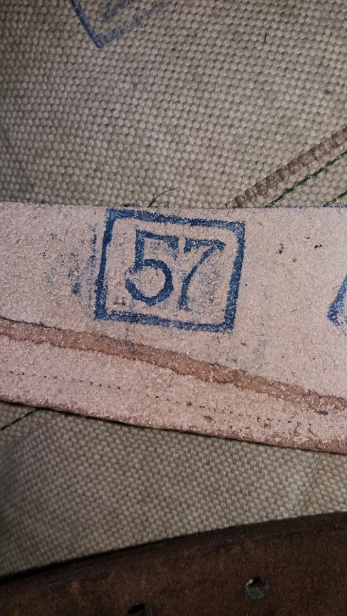

  25. S.O.G.
    S.O.G. Leutnant
    177
    288
    1.341
    Еще такой вырезал, но пока без держателя:
  26. S.O.G.
    S.O.G. Leutnant
    177
    288
    1.341
    Есть косяков немного
