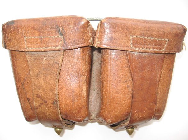

    Я перепрошую) Мій часом не з тої самої парафії ?

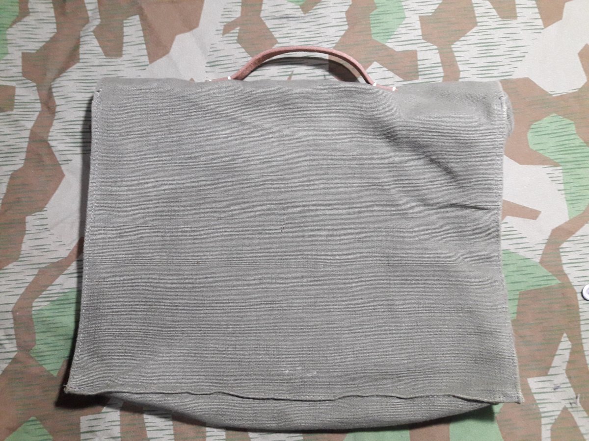

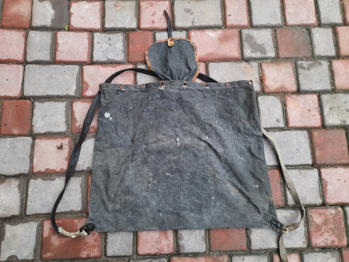

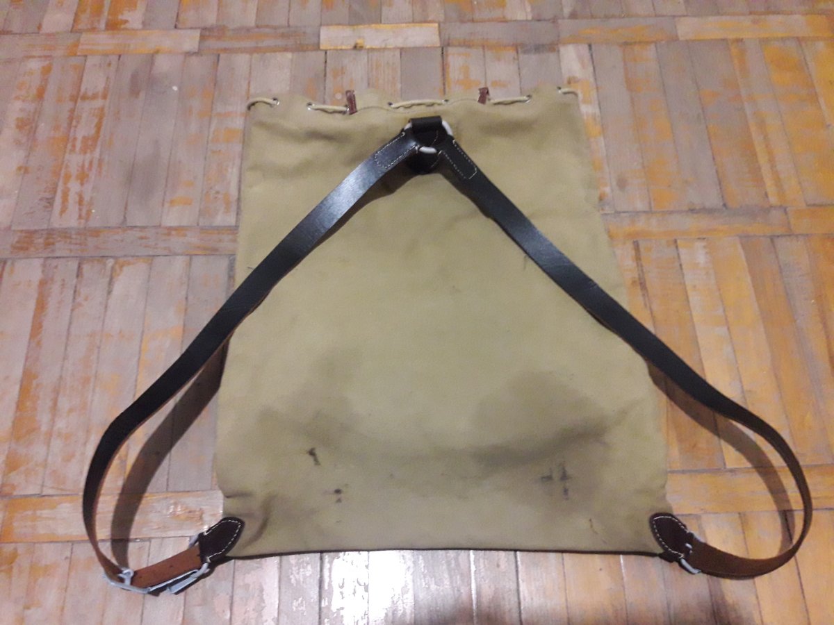

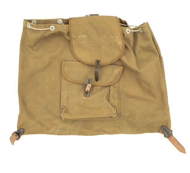

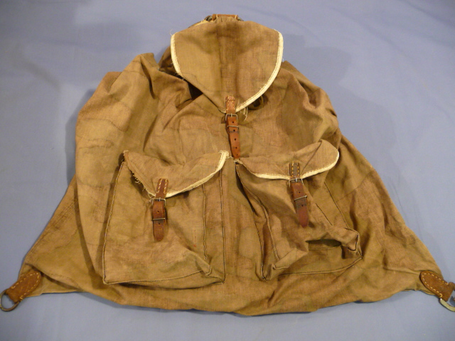

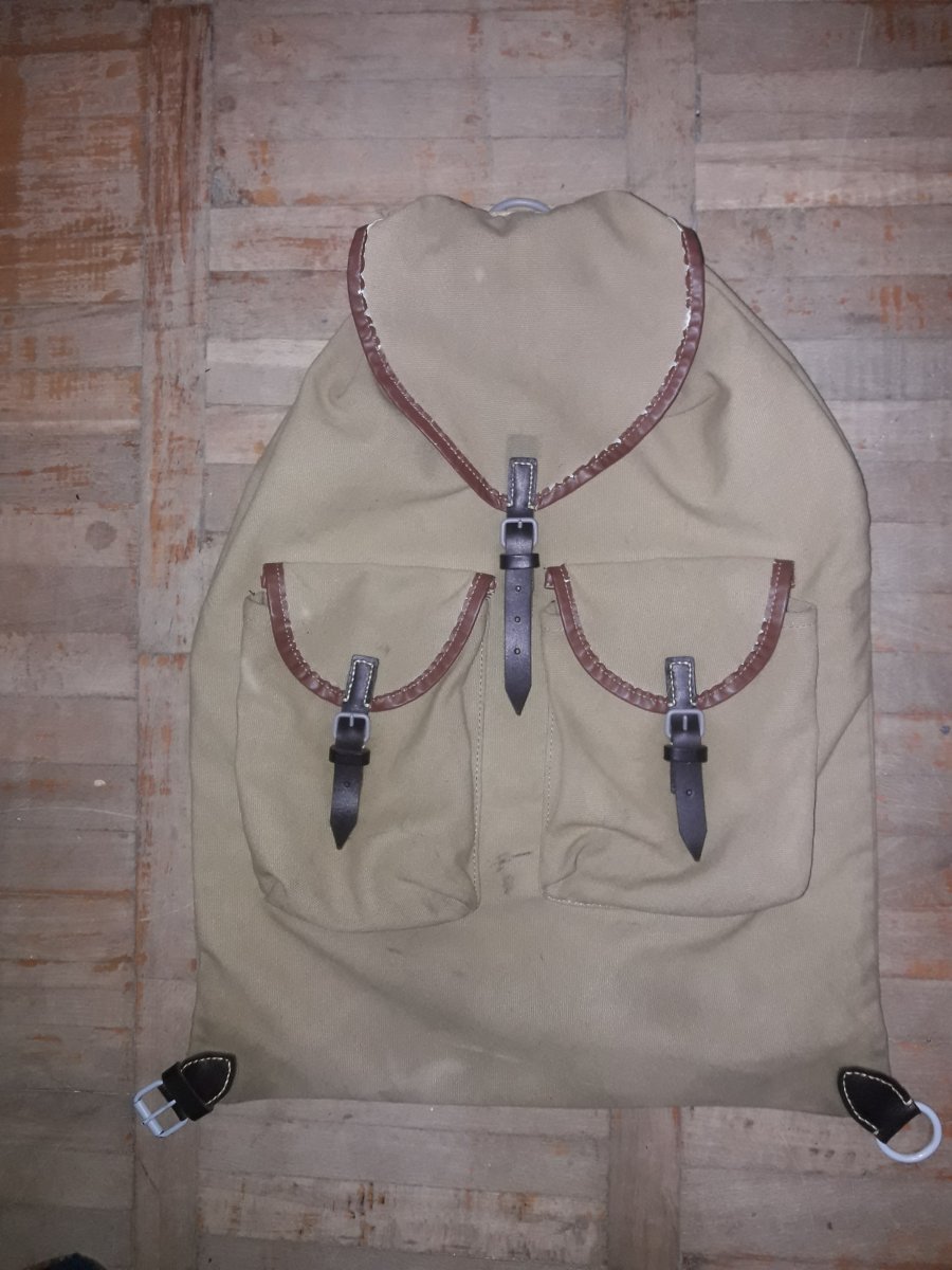

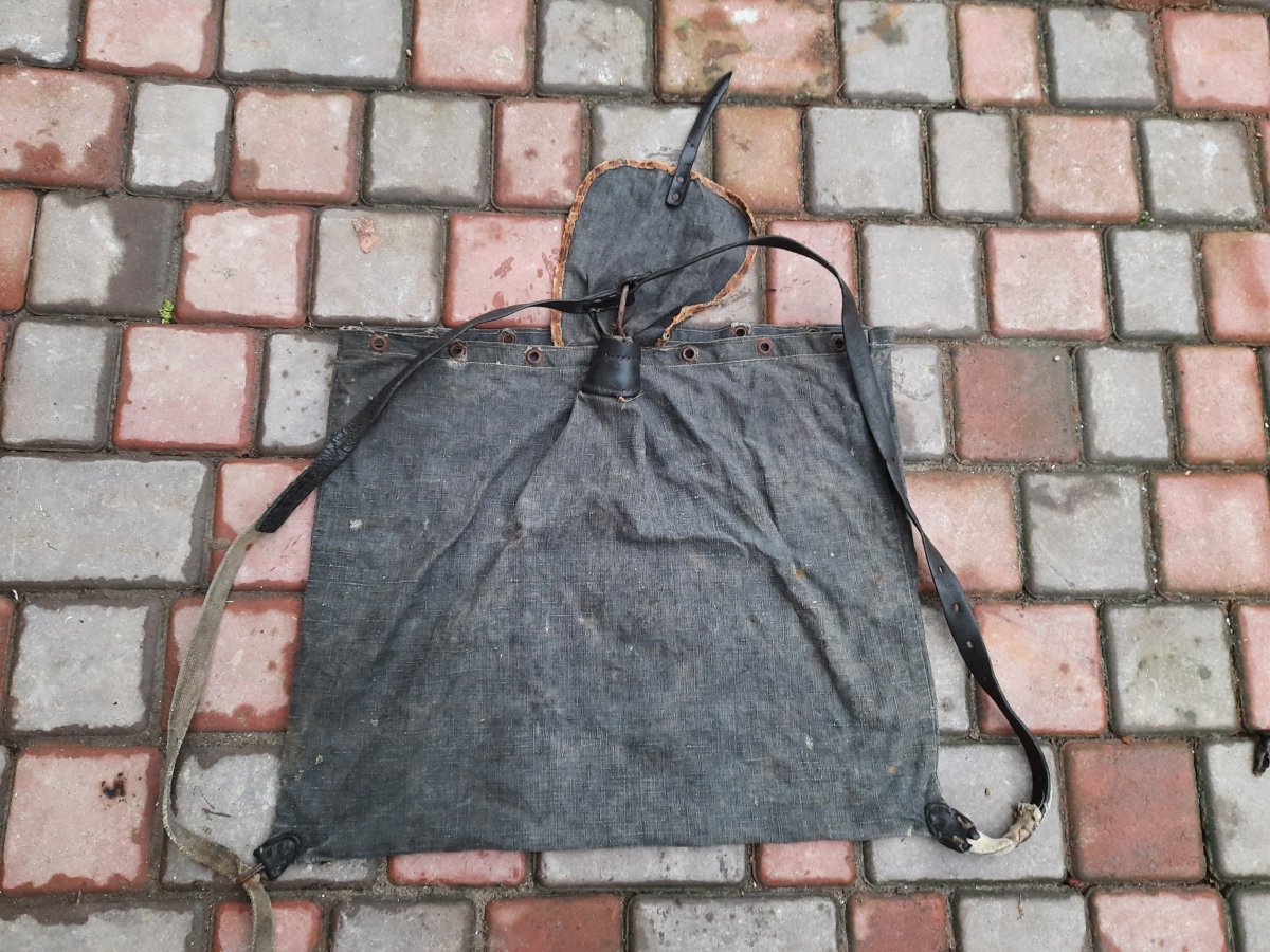

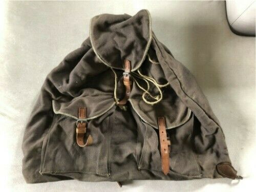

    Так. Подібного типу.
    Цей тип від інших відрізняє те, що він не має бокових вставок, що додають об'єму (не важливо чи то простий пришитий прямокутник, чи розширення "конвертом"), а основний відсік являє собою складене навпіл полотно брезенту.

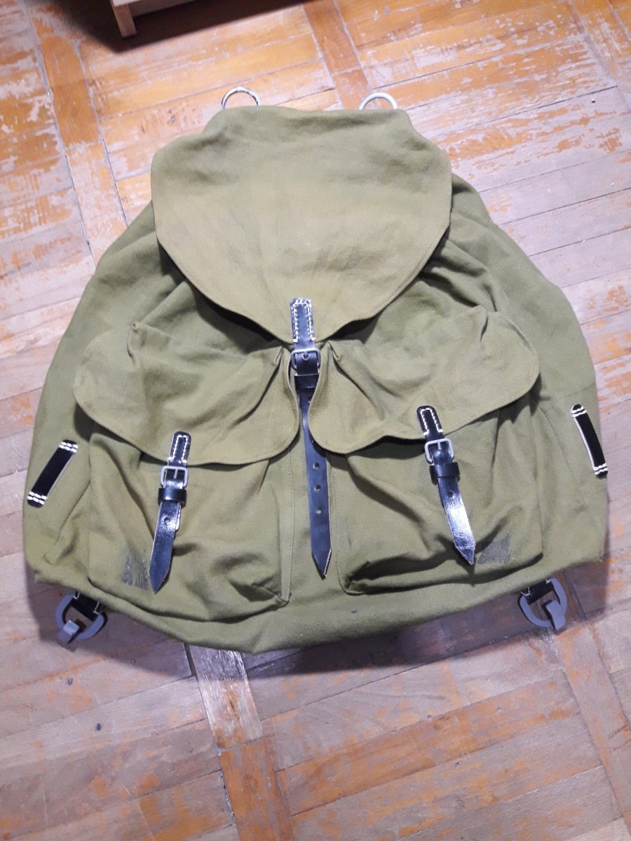

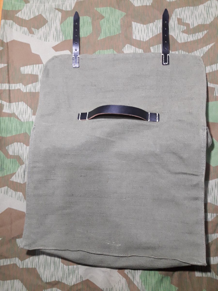

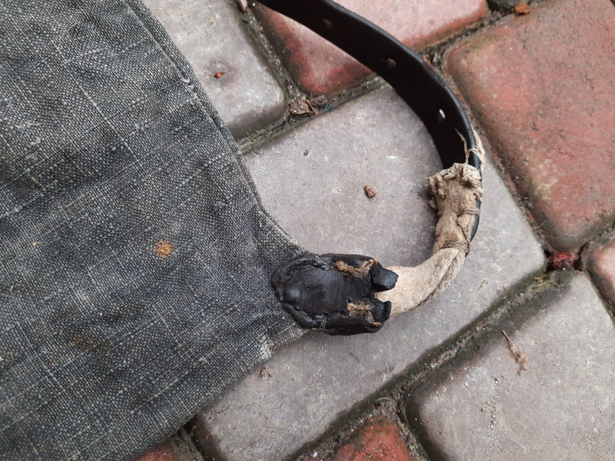

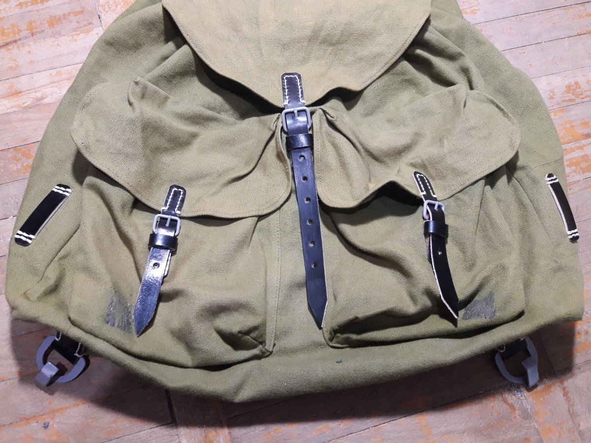

    Із шматка старої пошматованої лямки вирізав ручку для репліки бекляйдунгзака і пришив замість того жаху, що там стояв від початку.
    Demus, -Odessa- та stalker747 подобається це.

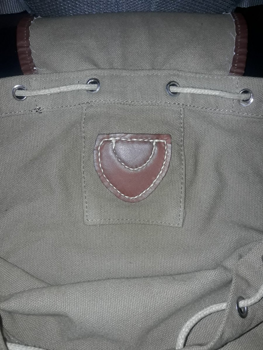

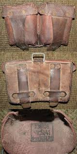

    А на кожанной накладке с большим Д-кольцом клейм нету?Ибо на поздних моделях они там клеймировались

    Клейм не збереглось ... (

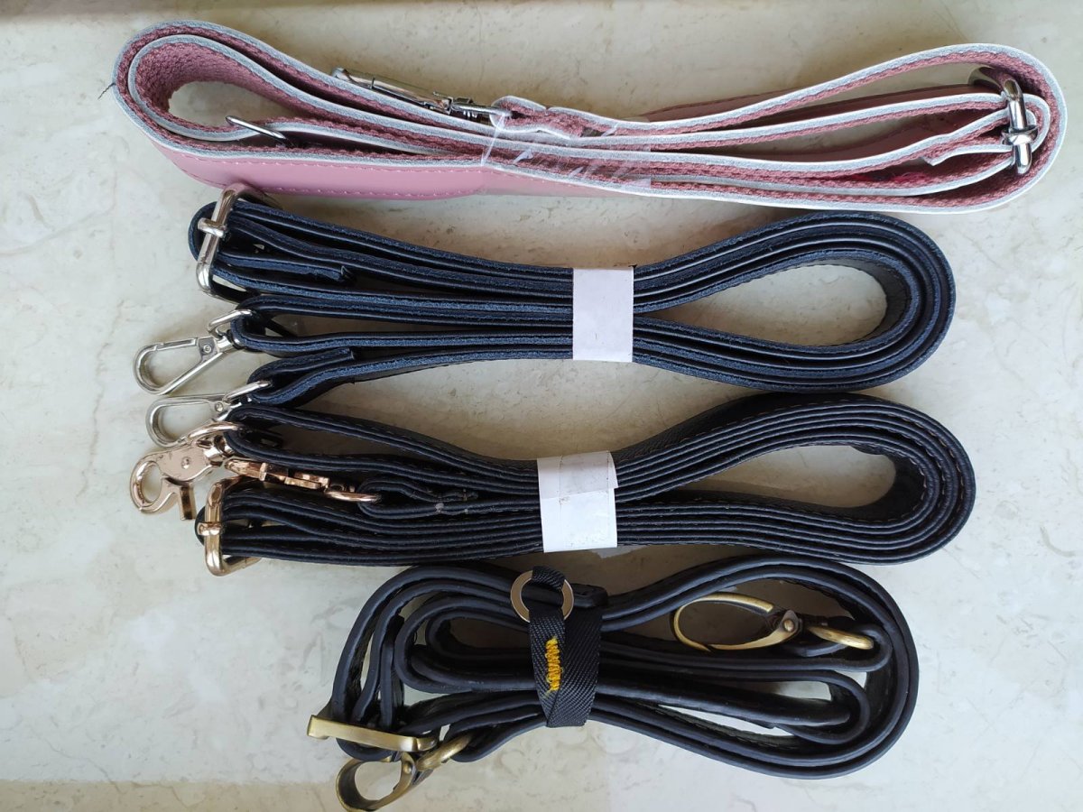

    Подарю рукастому человеку , кожаные шлеи от сумок , новые . Отправлю любым перевозчиком .

    Камрад, так там кожзам)И такое лучше в теме Подарю/Поменяю постить)

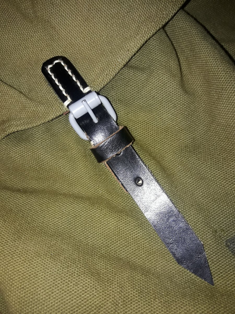

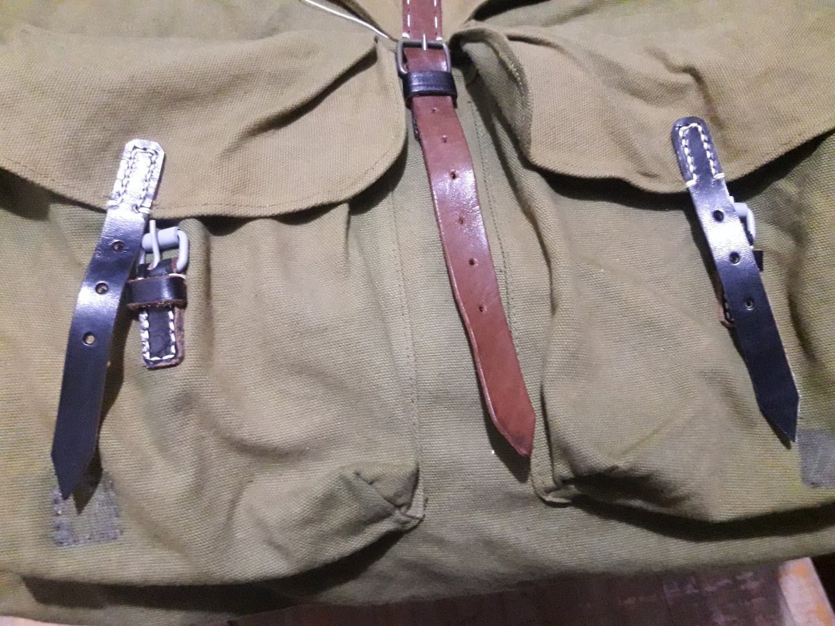

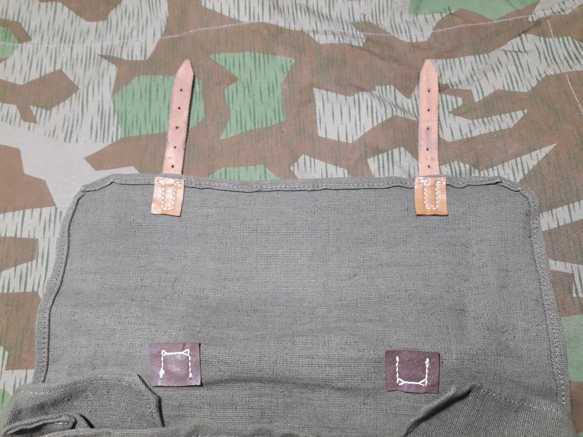

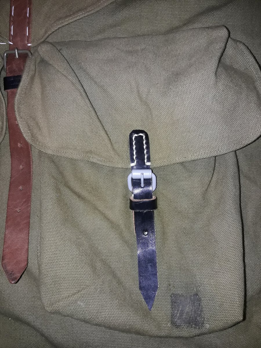

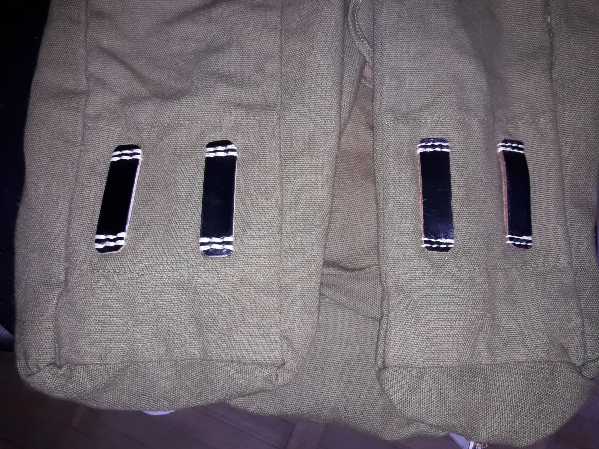

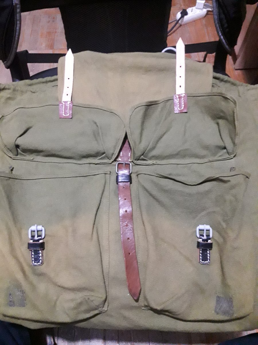

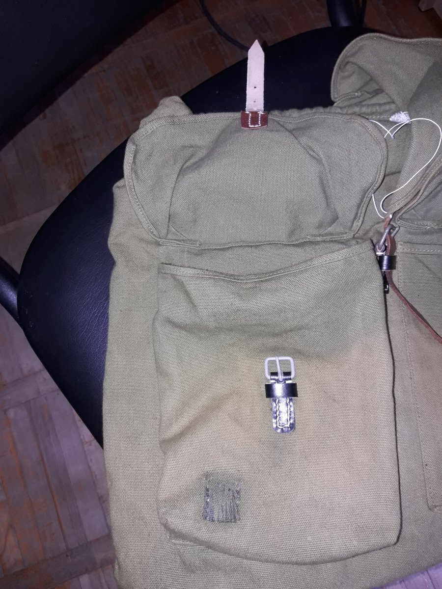

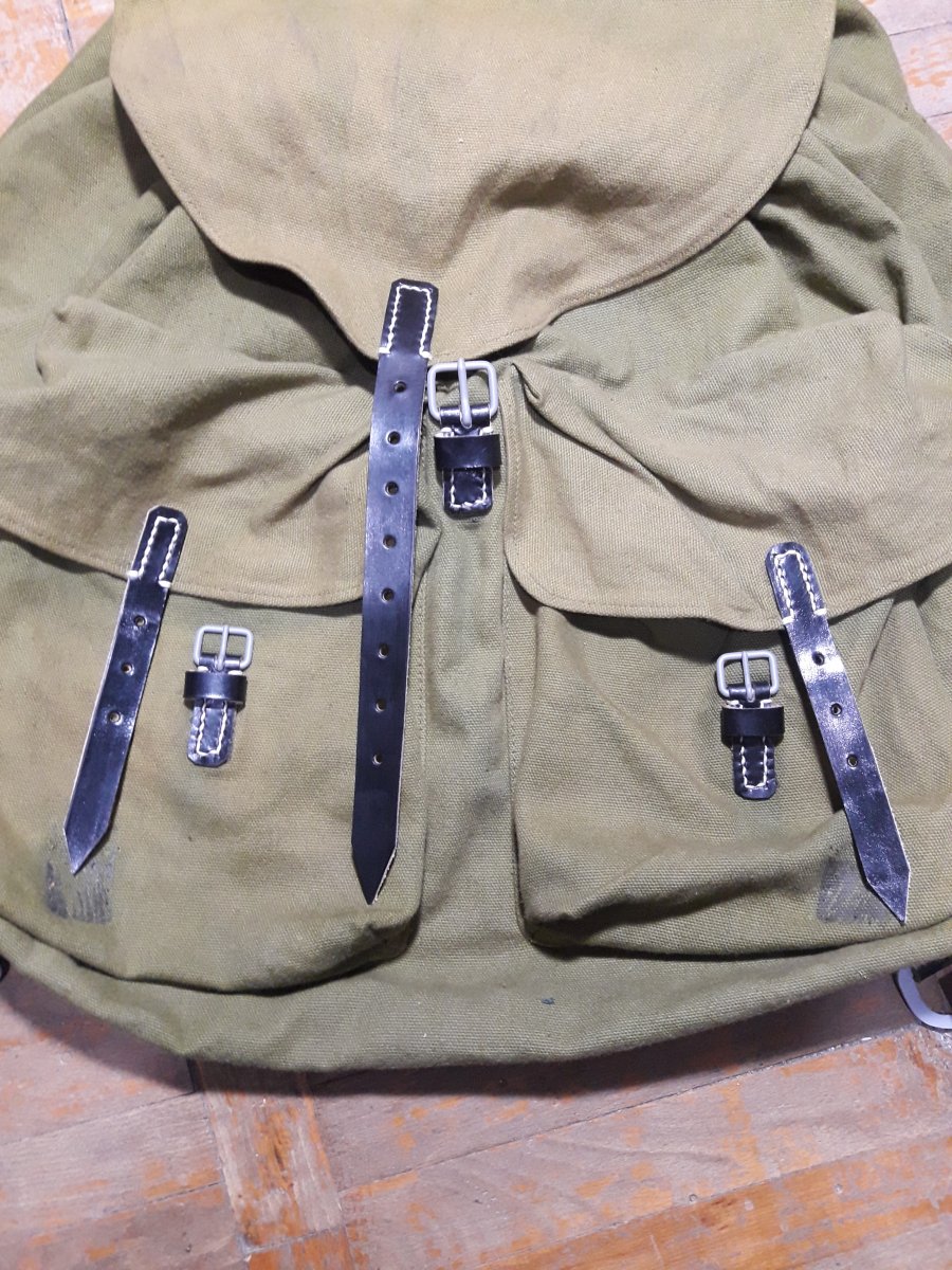

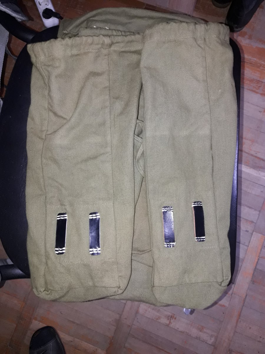

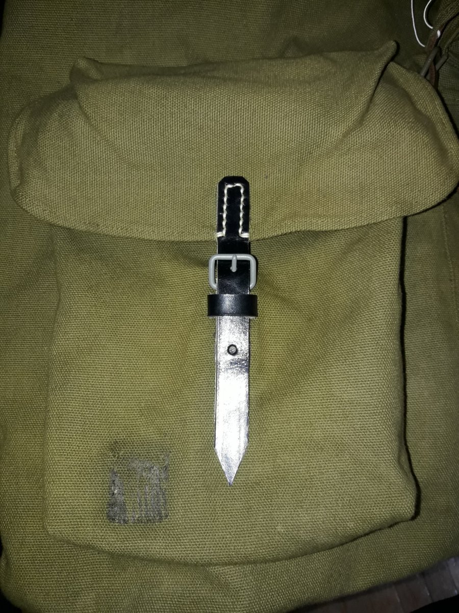

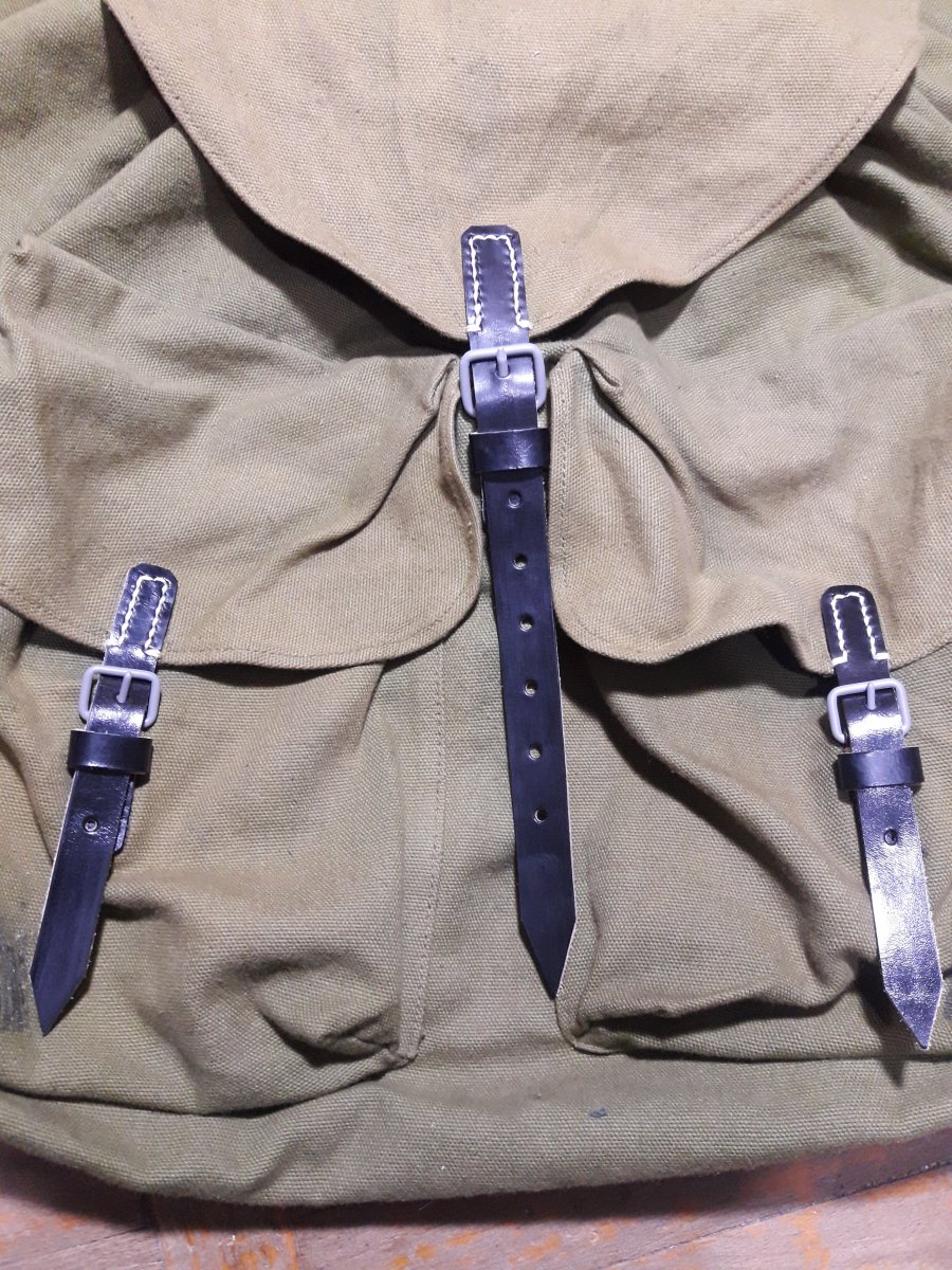

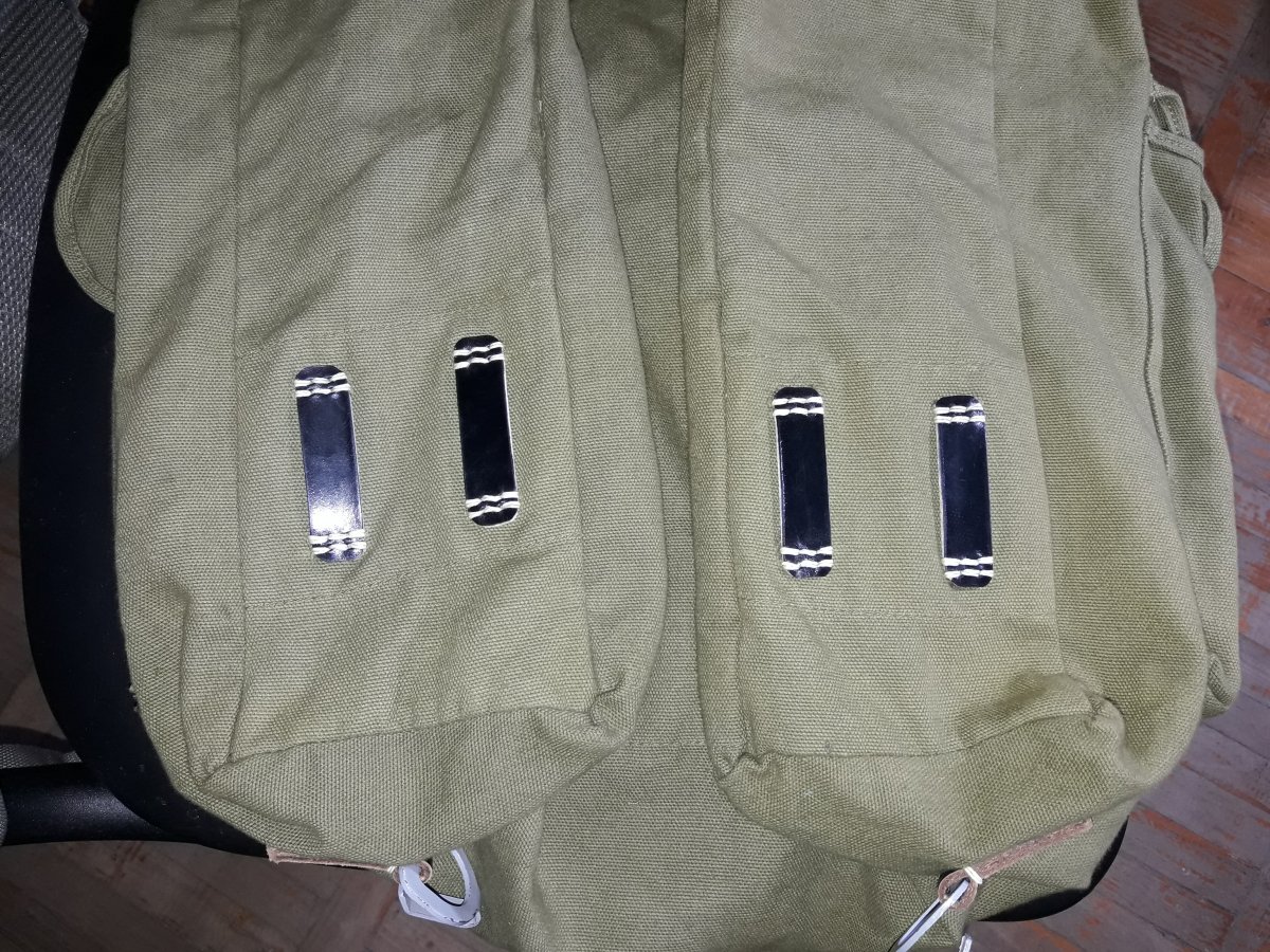

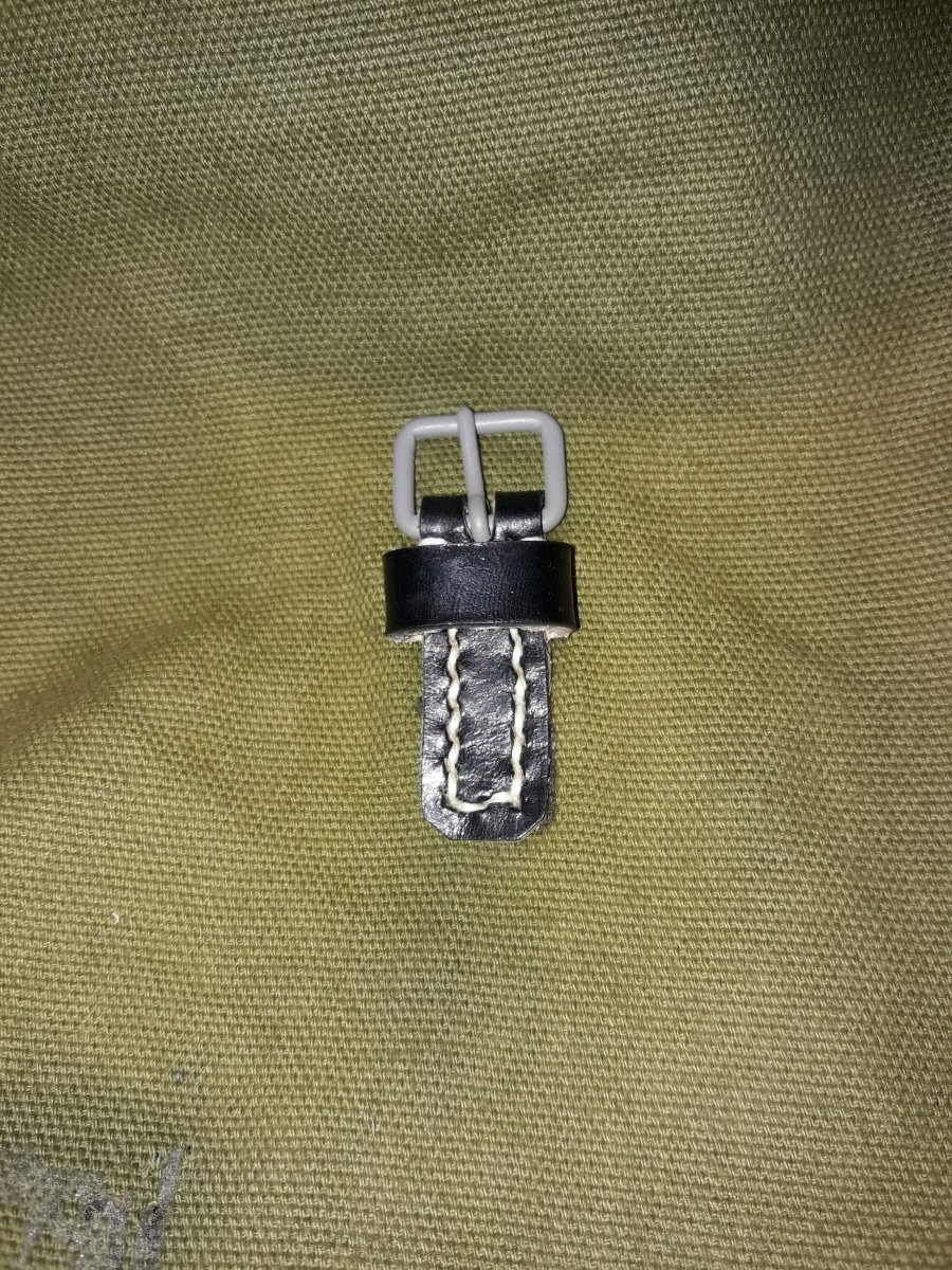

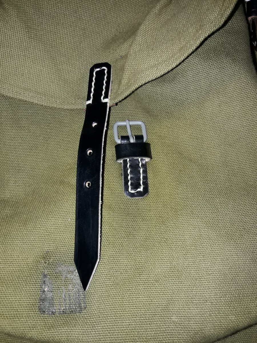

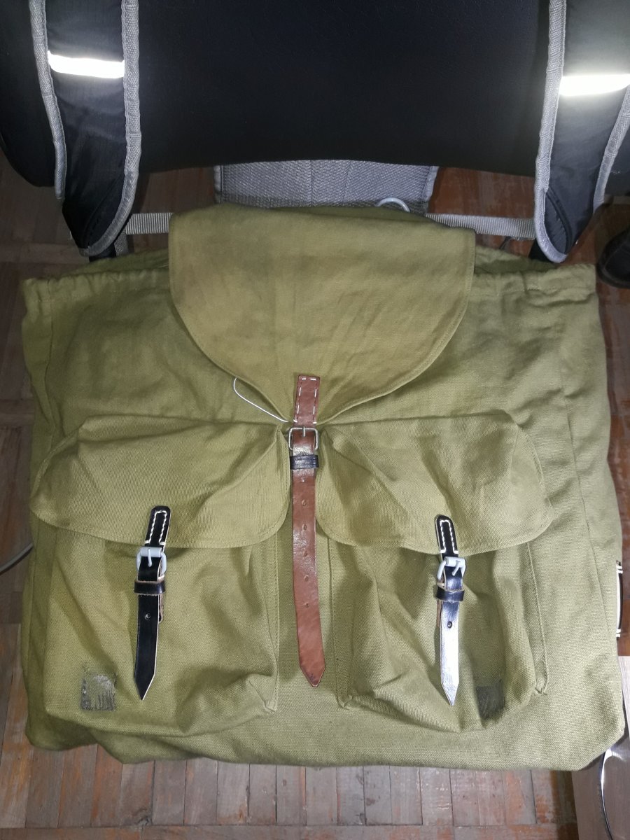

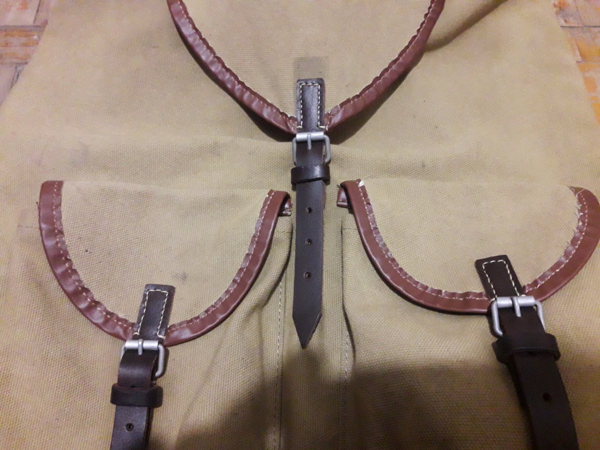

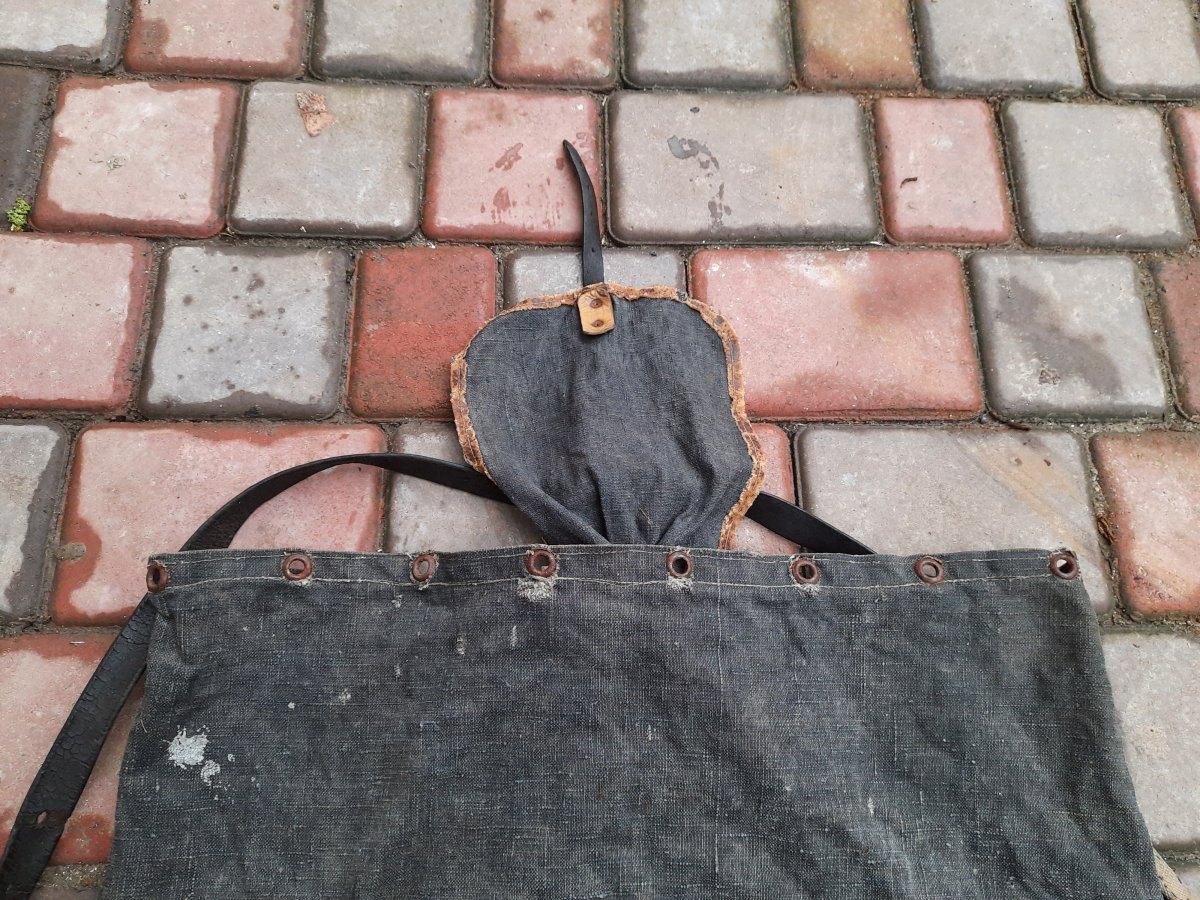

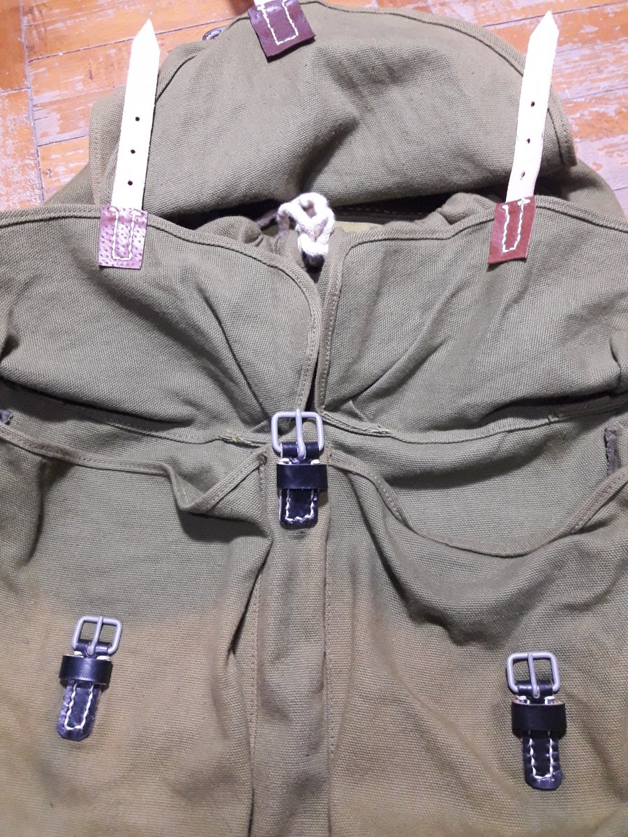

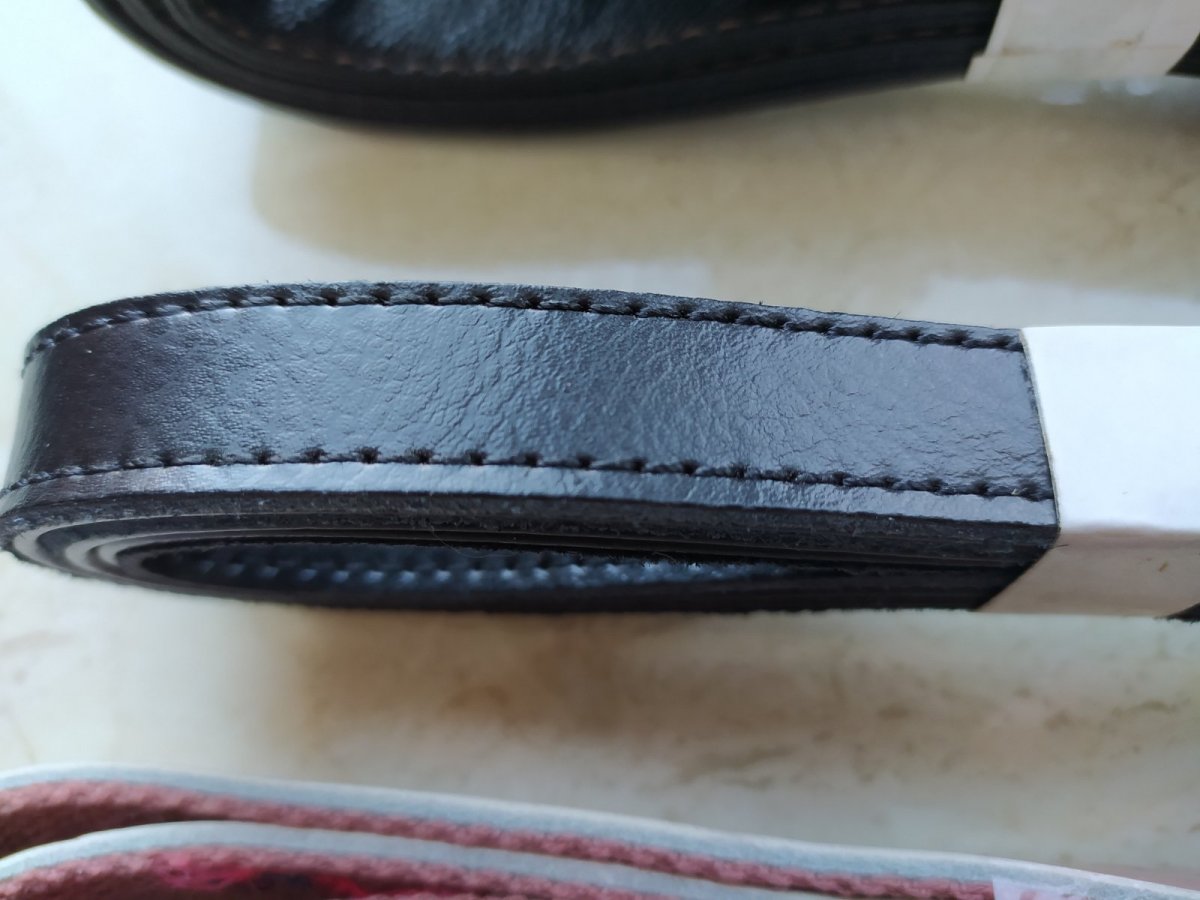

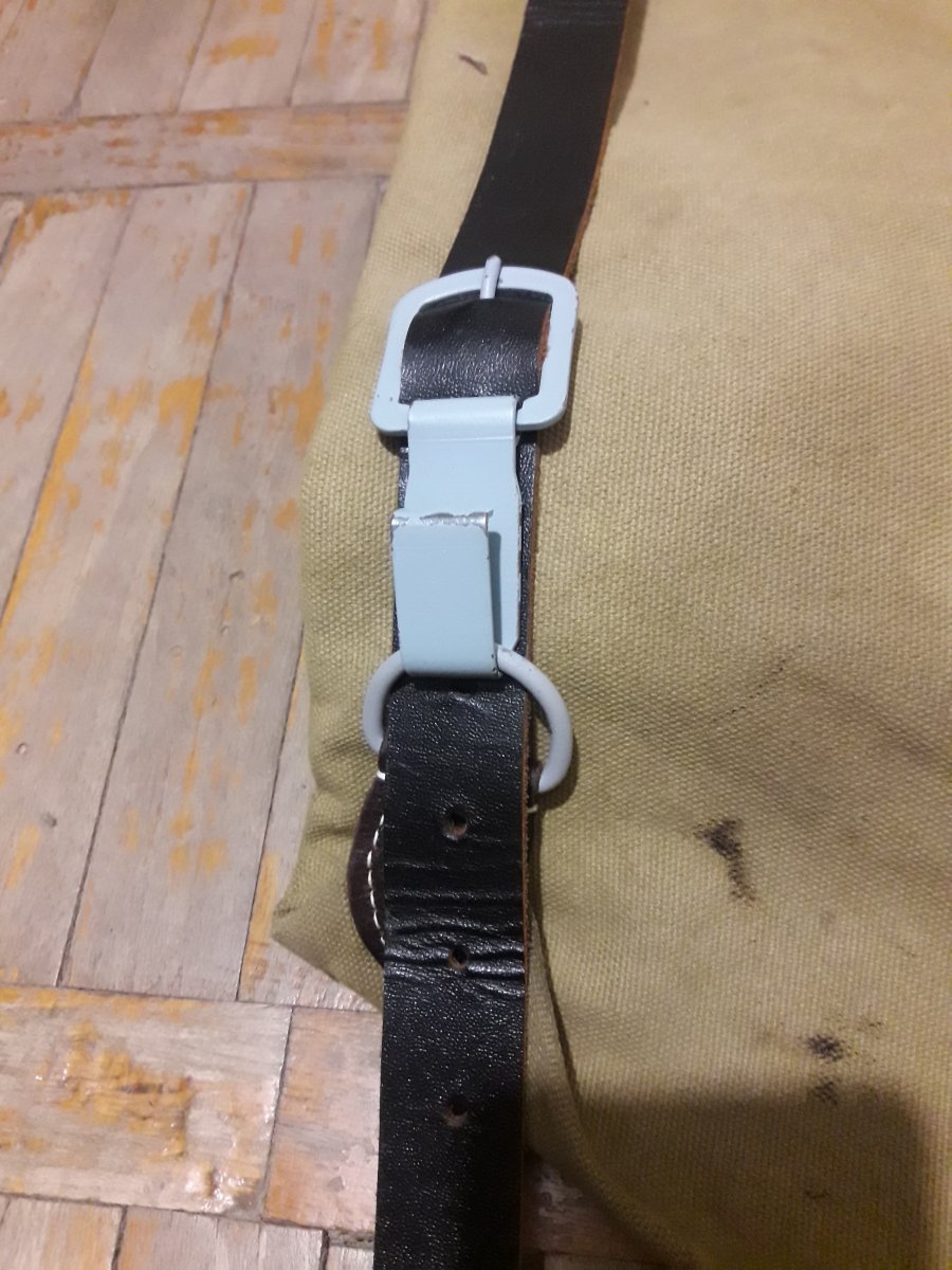

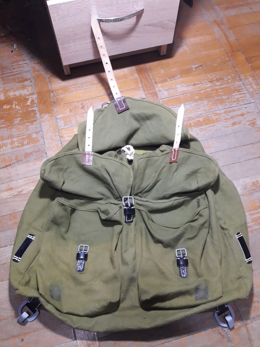

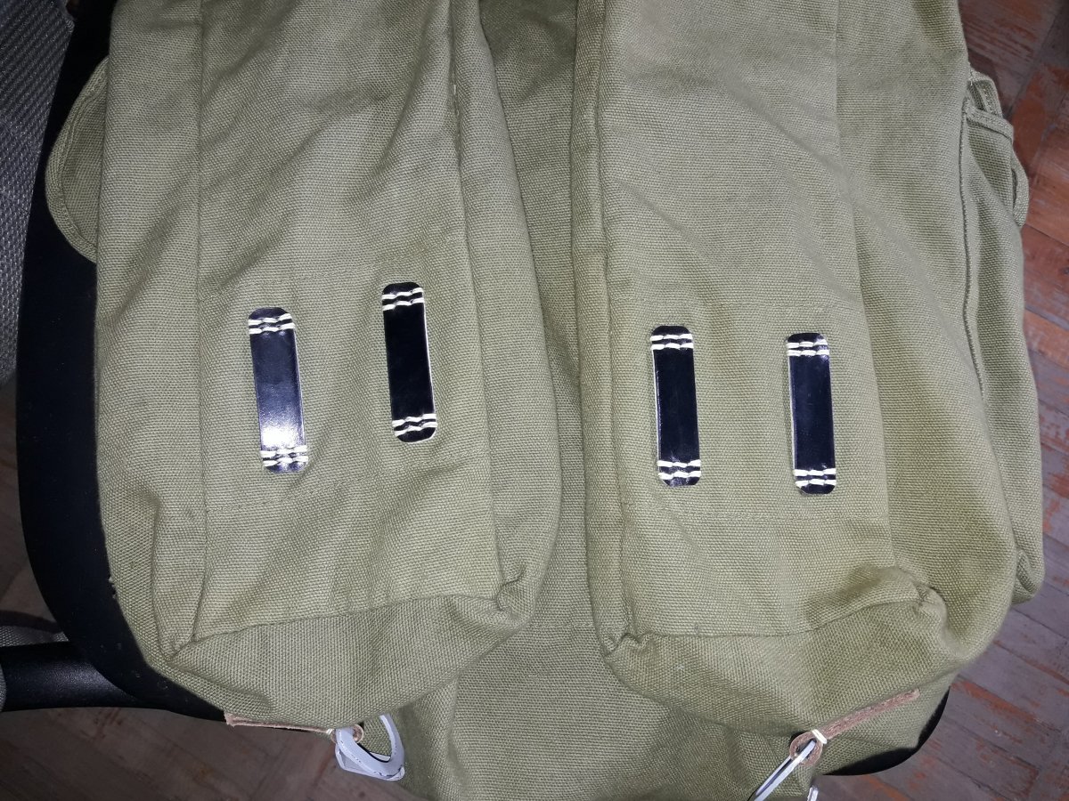

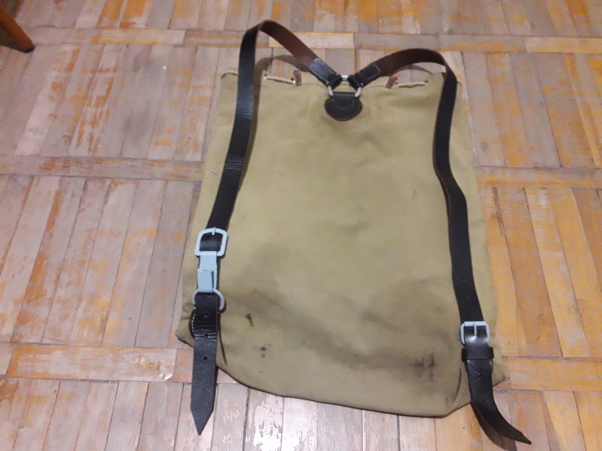

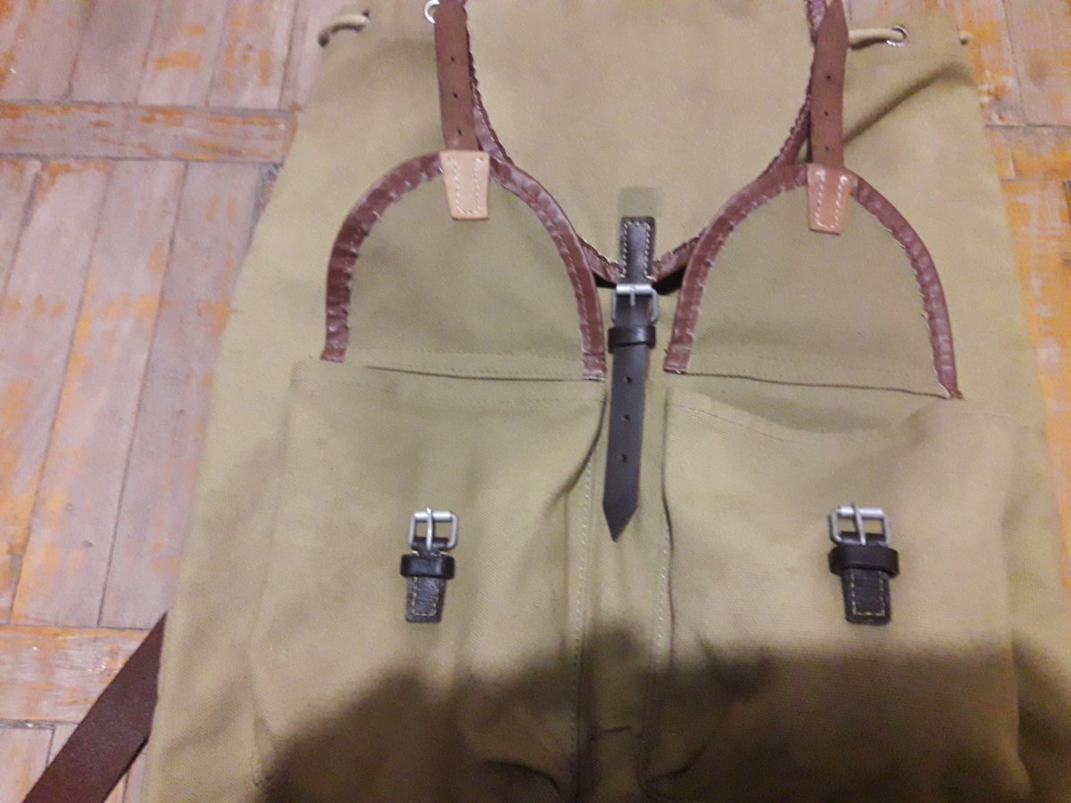

    Як бачимо, гімняною шкірою та фурнітурою на брезентовому спорядженні "радують" абсолютно всі виробники реплік - шо Китай, шо Європа.
    Європейська репліка накидного М31/42, куплена мною в Чехії, вживу продемонструвала мені те саме, що й попередній китаєць: брезентова торба норм, а шкіра й фурнітура жах.

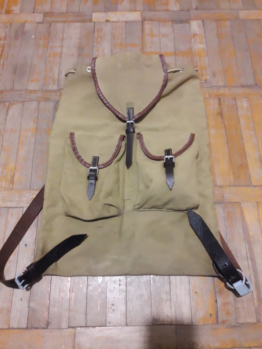

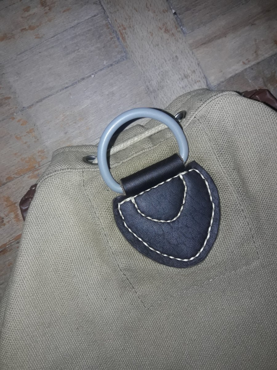

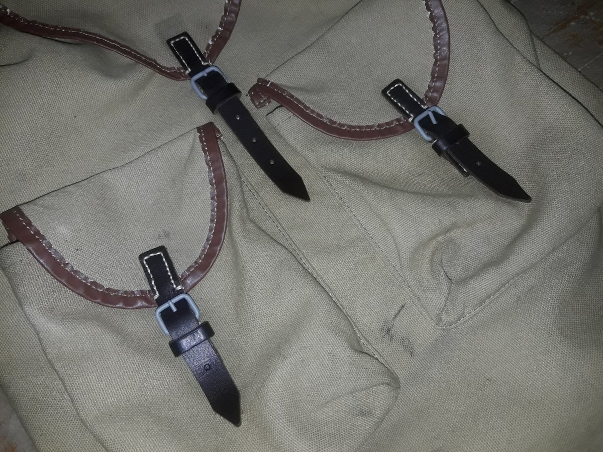

    Сиджу, переробляю. Фасад і боки вже зробив, до верха й низа ще не добрався:
    20210528_065627.jpg 20210528_065646.jpg 20210528_065718.jpg 20210528_065853.jpg 20210528_065936.jpg 20210528_065950.jpg
    Трохи процесу:
    20210504_042758.jpg 20210504_042809.jpg 20210504_062330.jpg 20210505_025149.jpg 20210505_025001.jpg 20210505_025129.jpg 20210505_025032.jpg
    20210510_085609.jpg 20210510_085644.jpg 20210510_085543.jpg 20210510_085554.jpg
    -Odessa-, Demus та Поліщук подобається це.

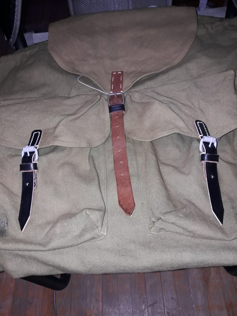

  10. Demus
    Demus Leutnant
    2.070
    Запорожье, Украина.
    А почему средний ремешок коричневый на последних фото?Вы его заменили вместо черного?)
  11. oberkatze
    oberkatze Oberfeldwebel
    125
    245
    468
    То з попереднього китайця знятий.
    Приметав його для "пристрілювання".

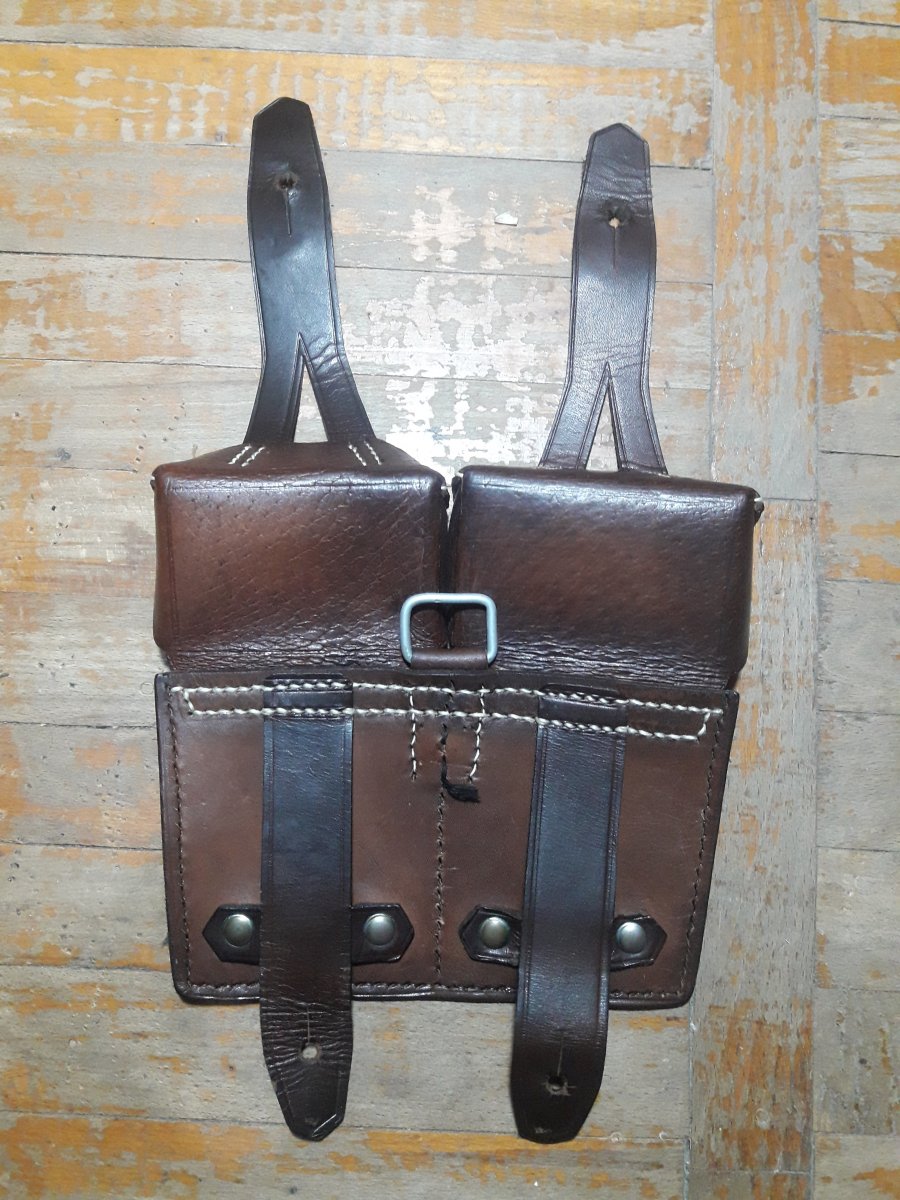

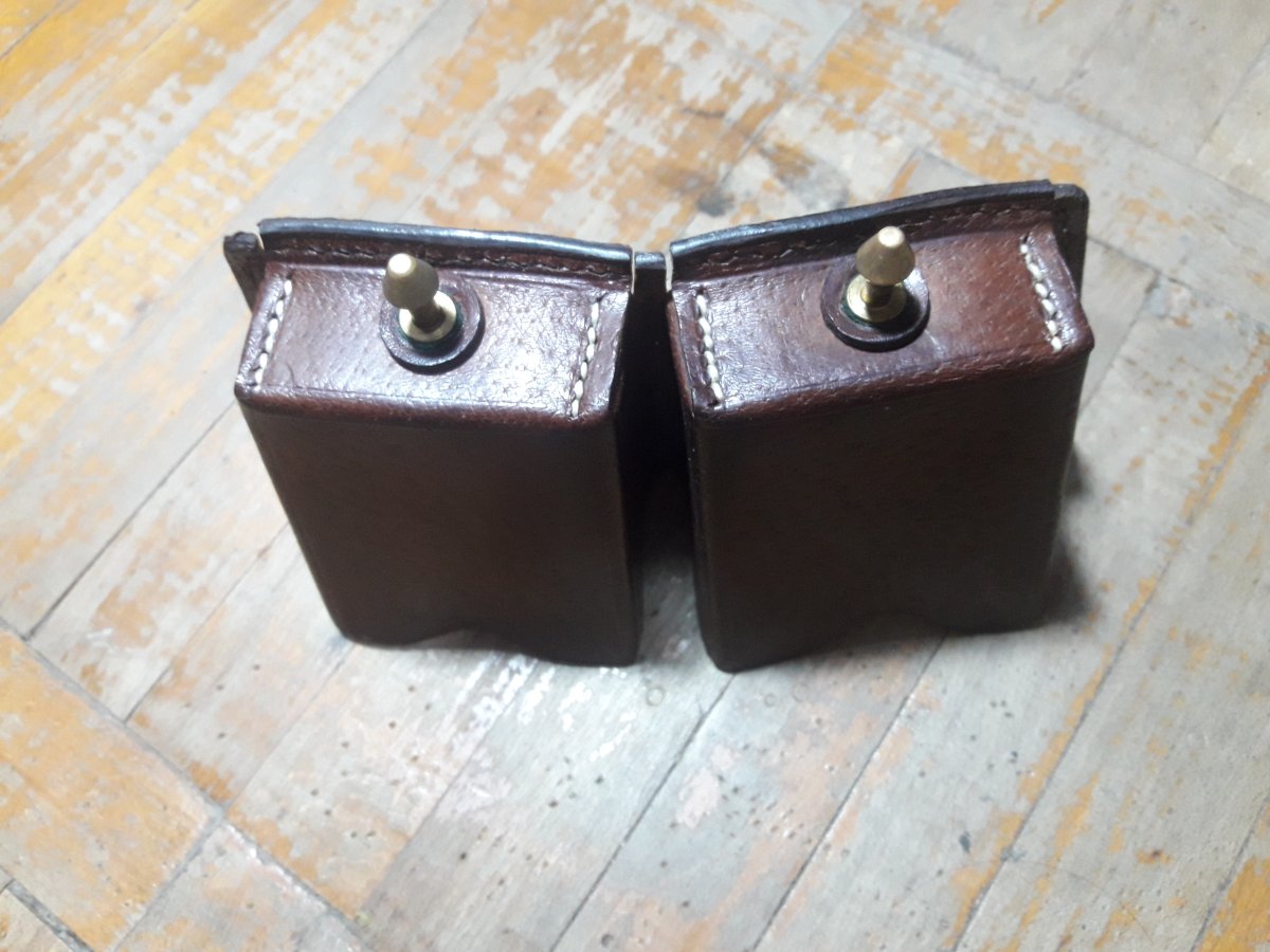

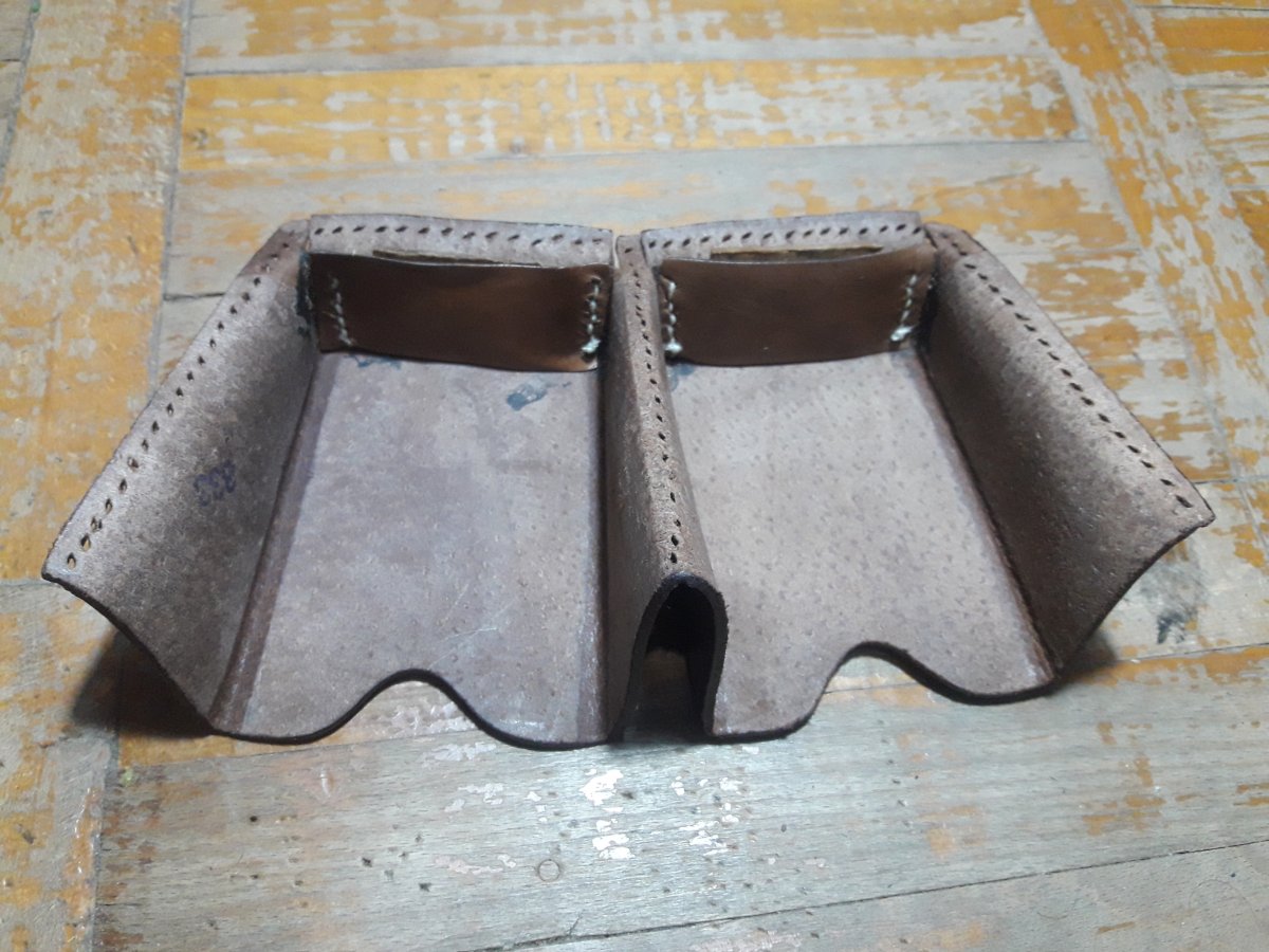

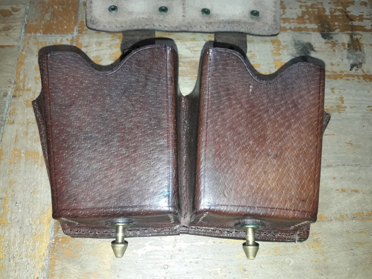

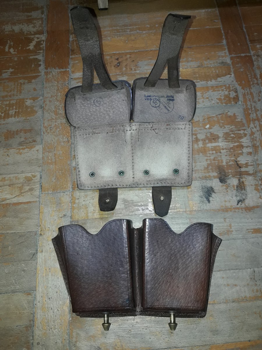

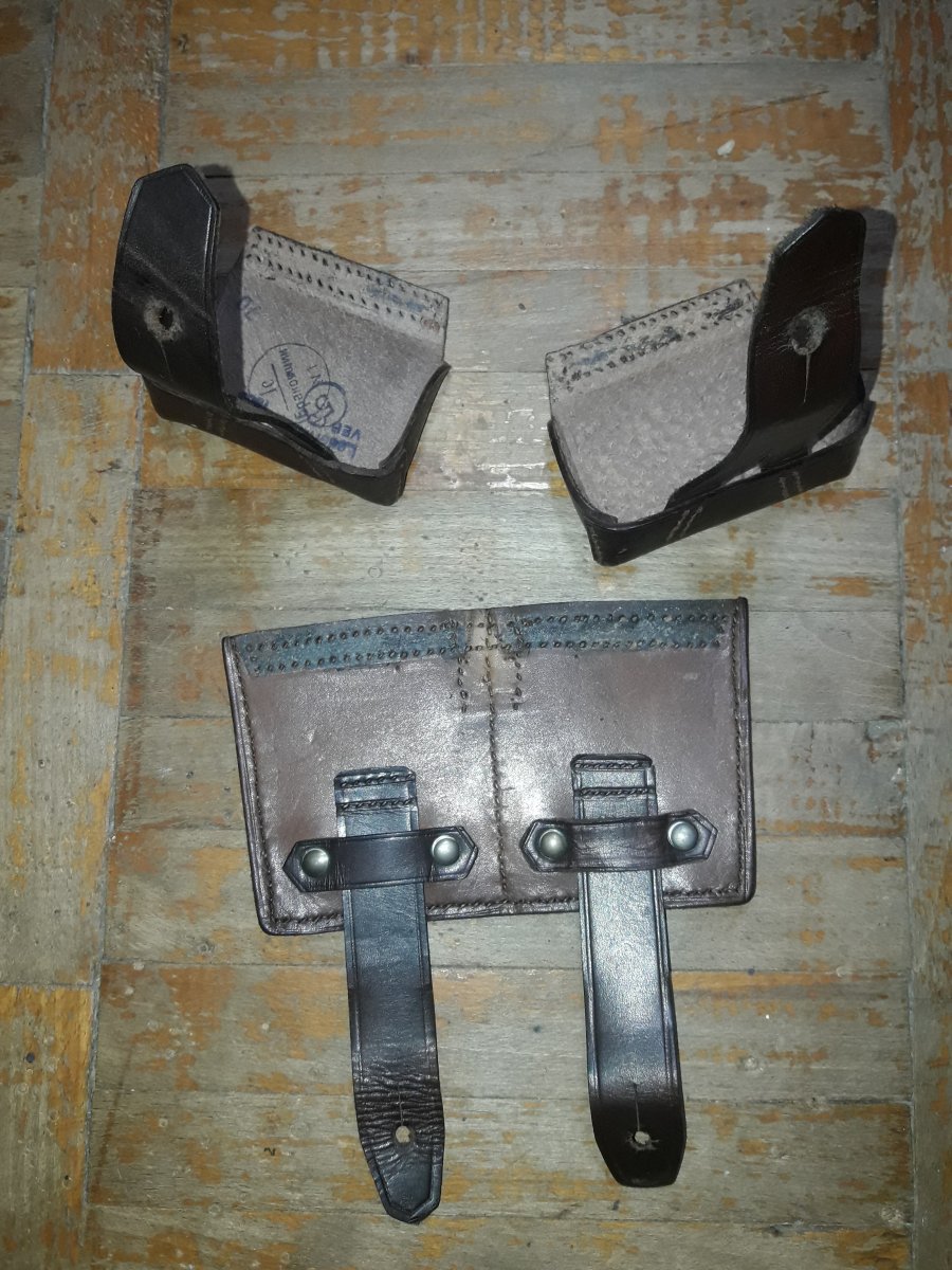

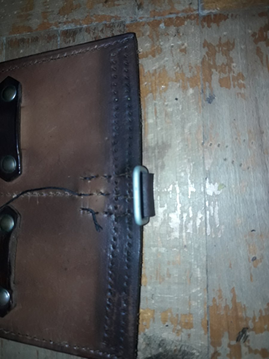

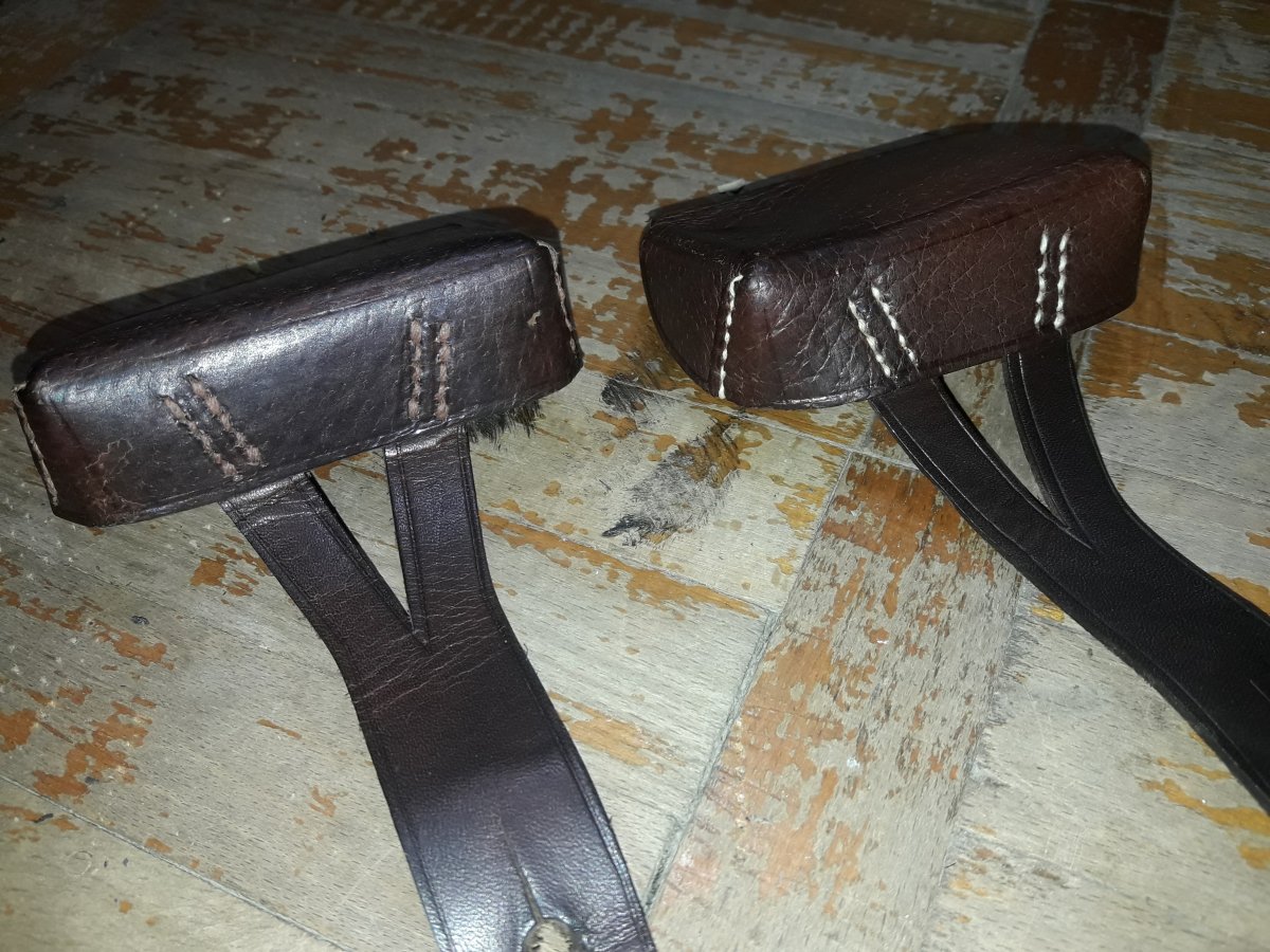

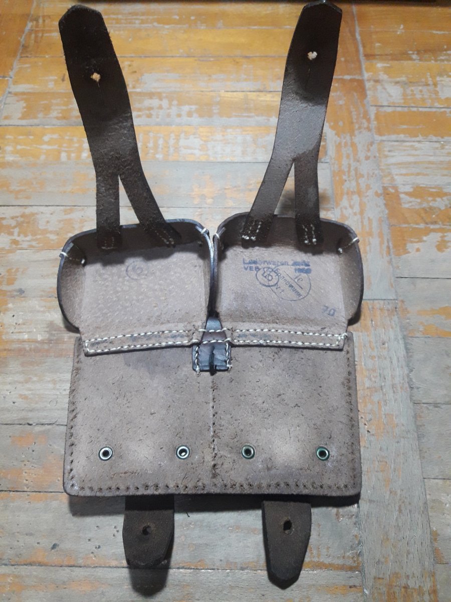

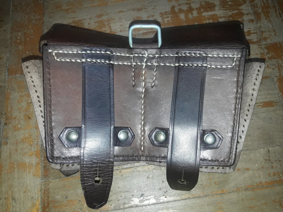

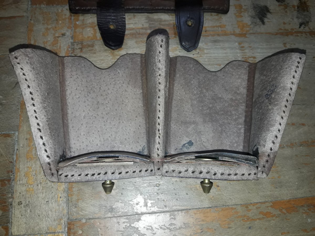

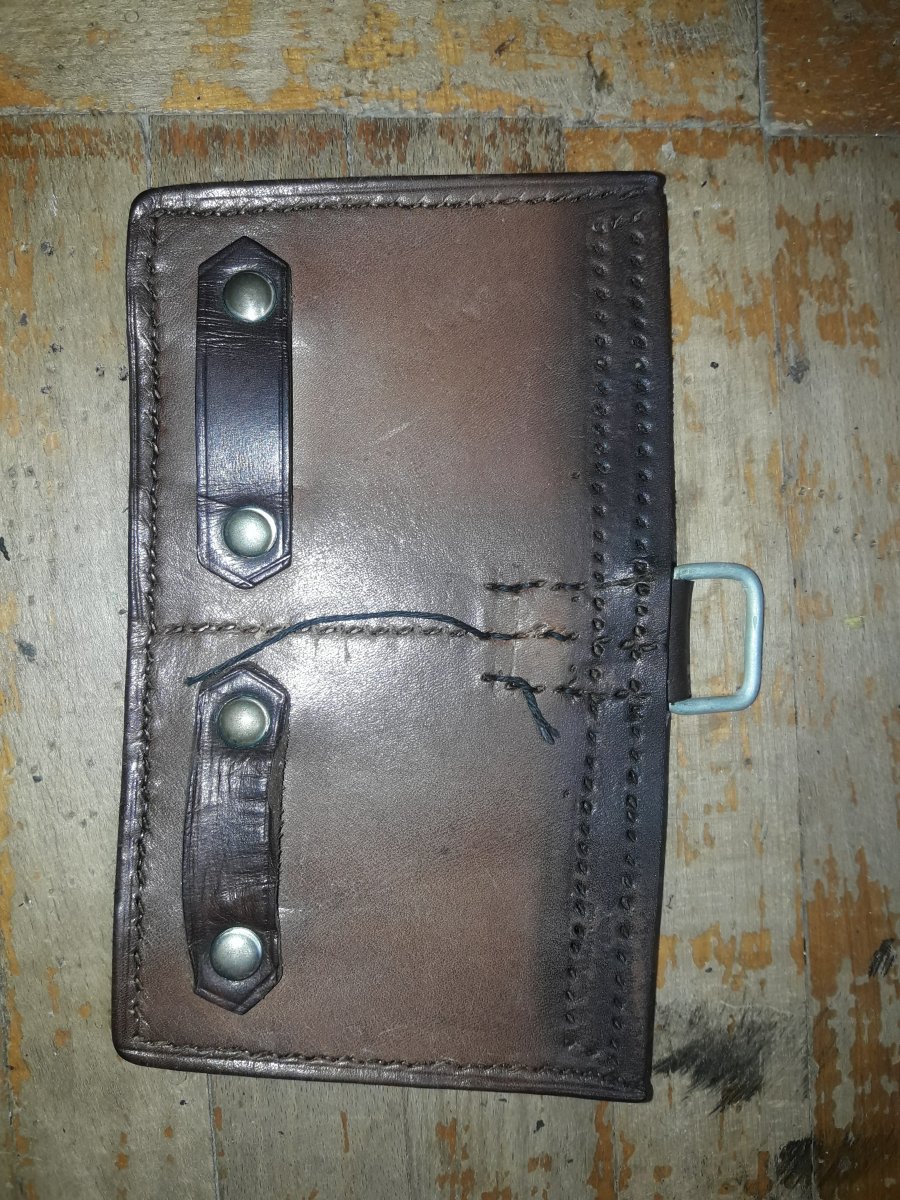

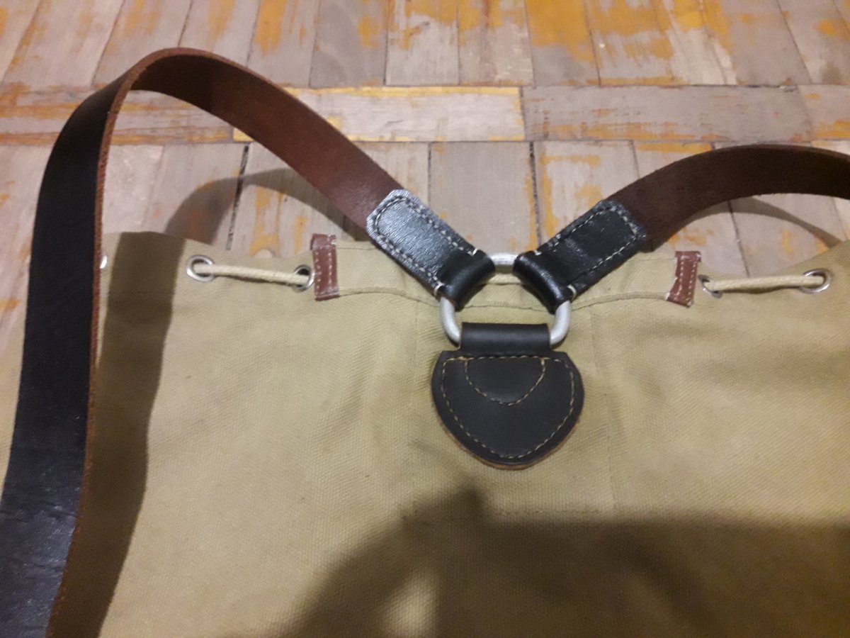

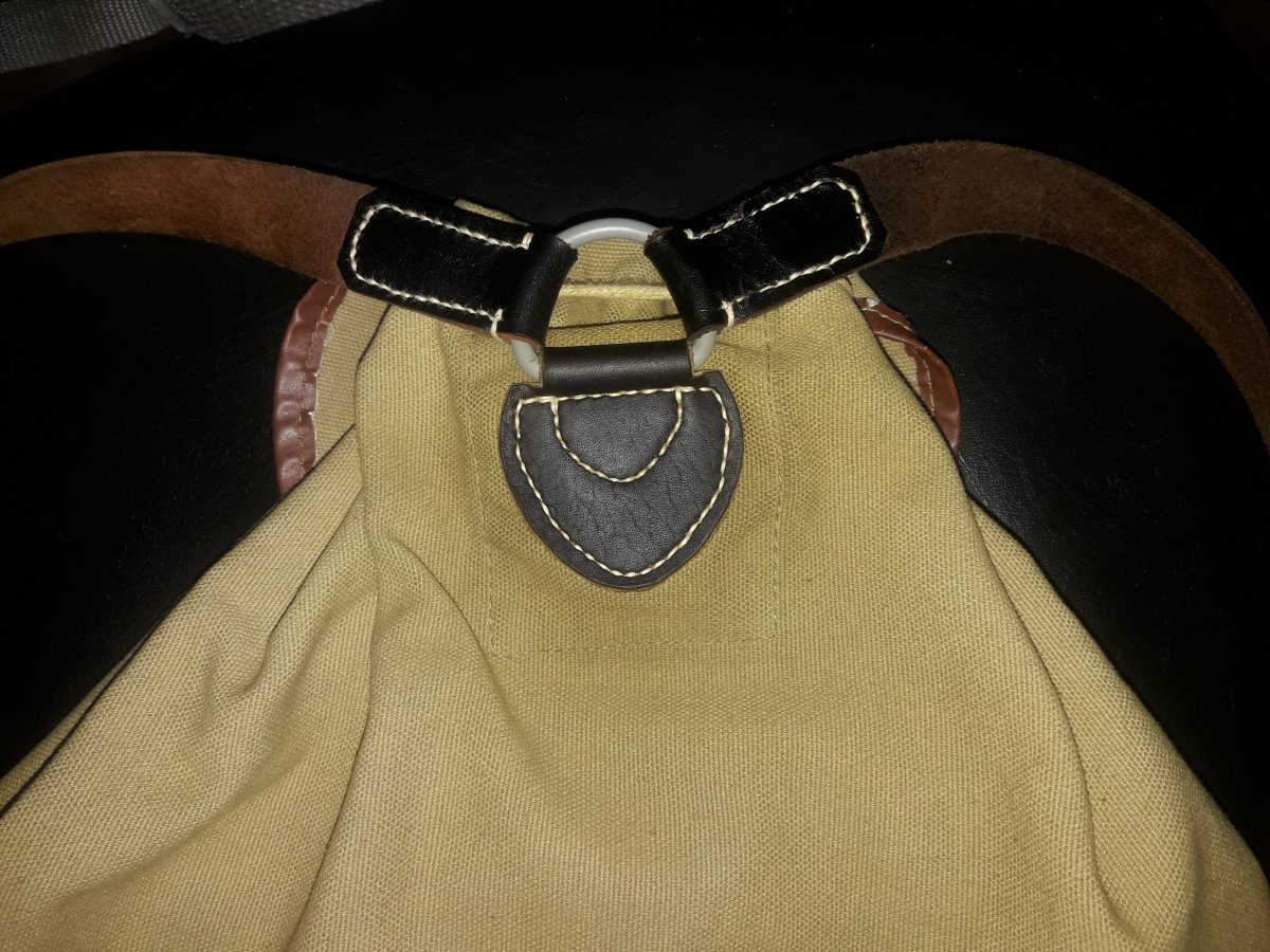

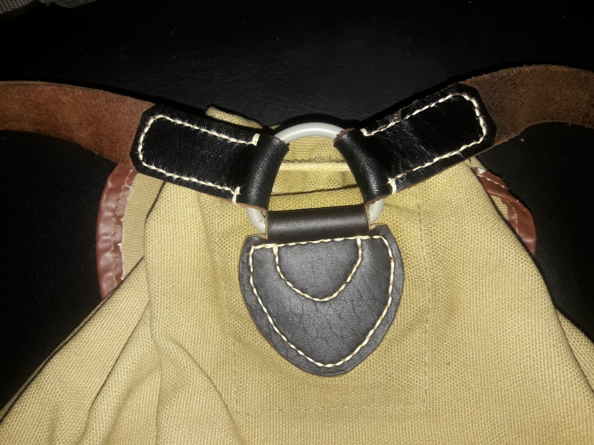

    Всіх вітаю.
    Захотілося мені мати гарний патронташ до своєї ВМ, але до замовлення нормальної репліки ще не дозрів.
    Маючи трохи часу, матеріалів і натхнення, вирішив перебрати свого репара. Узяв нитки, голки, оцинковану рамку узяв із розтерзаного на запчастини гдр-івського рюкзака, щоб замінити нею неправильну латунну.
    Роздивившись його усього, вирішив не обмежуватися перешивом кільця, а перешити-перекомпонувати усього підсумка.

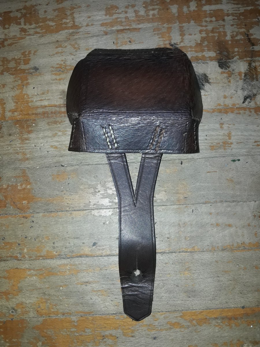

    Розібрав:

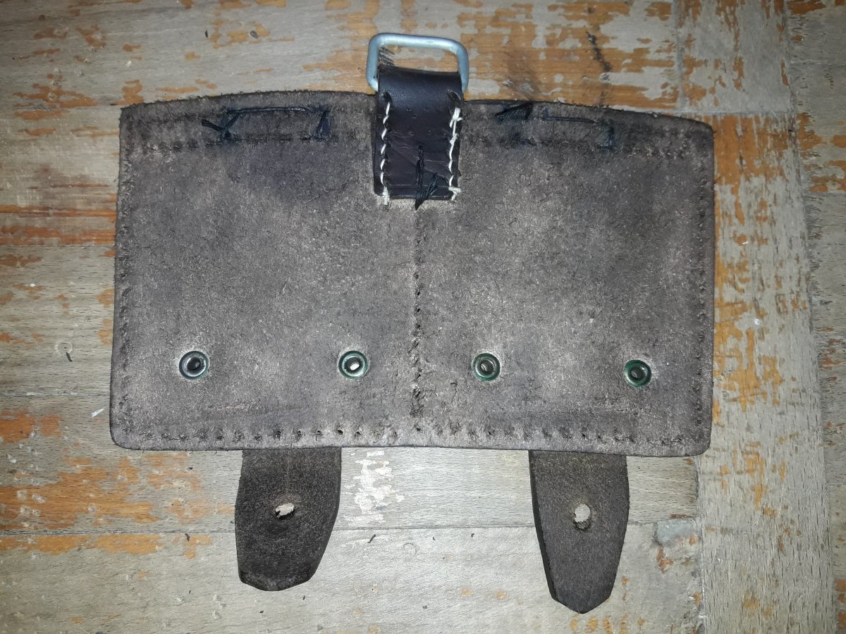

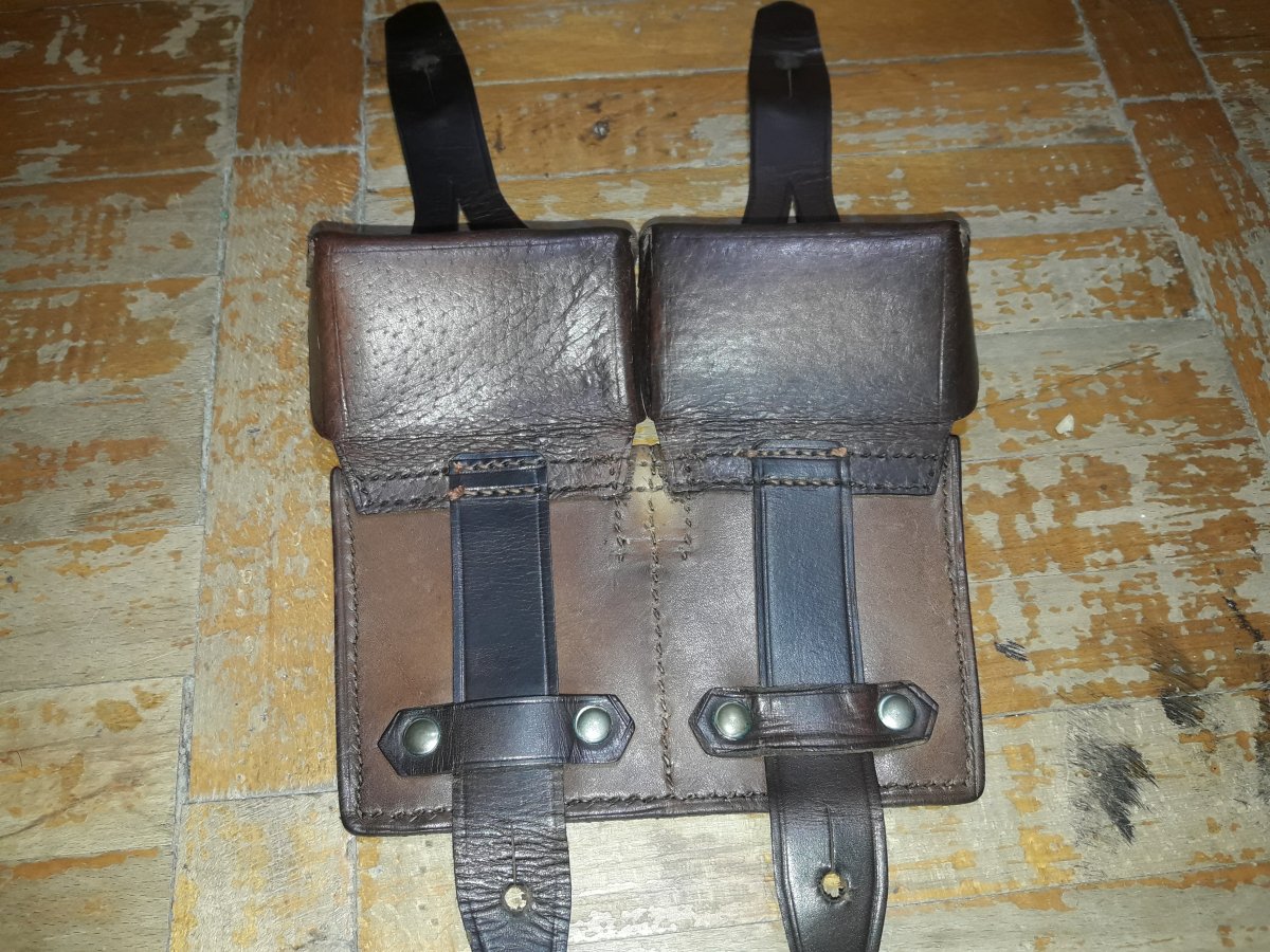

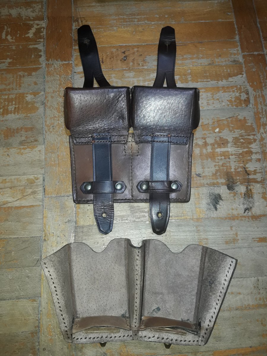

    20210626_012820.jpg 20210626_012831.jpg 20210626_012908.jpg 20210626_012843.jpg 20210626_012918.jpg 20210626_012928.jpg 20210626_014337.jpg
    Приміряв-приметав кільце:

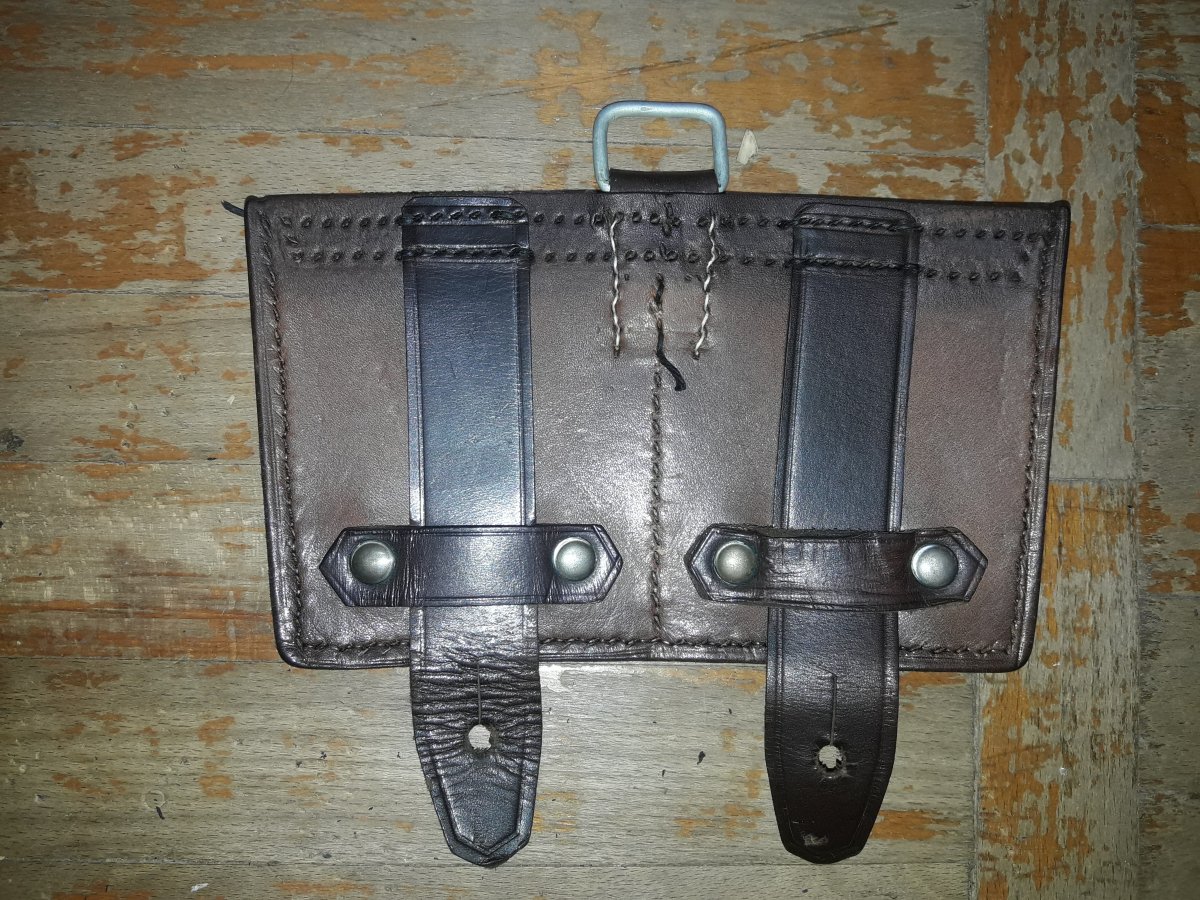

    Пришив кільце:
    Перешив кришки, щоб усе було однією ниткою:
    Пришив кришки на їх місце, там де вони б і мали бути, власне як і саме кільце - всередину.

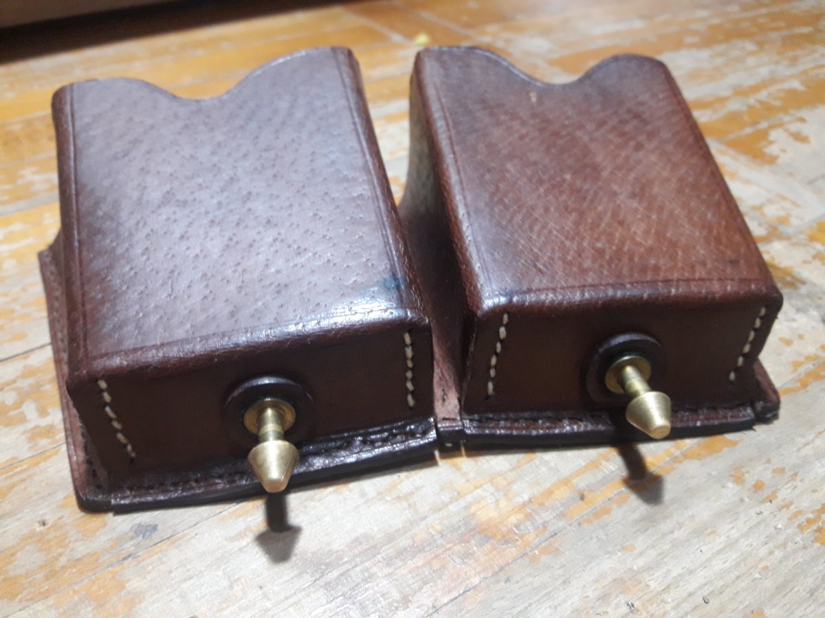

    Перешив секції:
    Починаю виходити на фінішну пряму:
    Ian Bronovickiy, ALEKS81, S.O.G. та 2 іншим подобається це.
  13. Demus
    Demus Leutnant
    2.070
    Запорожье, Украина.
    Вопрос: Чем красили кожу?)А-то половина красок не хочет ложиться на гладкую кожу с краской.
  14. oberkatze
    125
    245
    468

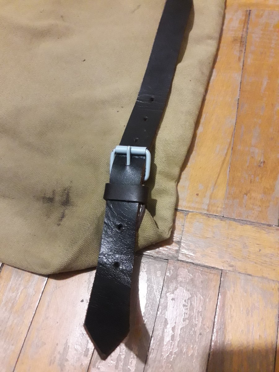

    А я її не красив.
    Я її прожирував і вона від того сама потемніла. В даному випадку я використав рицинову олію (касторку) - продається в кожній аптеці. Вона не тільки пропитує шкіру, робить її еластичною й не дає пересихати, а й некрашені поверхні затемнює.
    Багато людей чомусь її бояться, ходять чутки що від неї шкіра псується, але в мене за 4 роки практики всі шкіряні ремені, ремінці, чохли і т.д. живі й здорові.

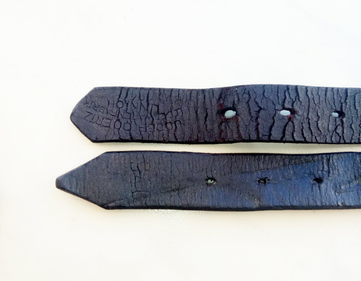

  15. Рихард
    Рихард Oberstleutnant
    5.186
    Одесса, Украина
    А у меня опыт с рицинкой - печален, копаные изделия из кожи пропитаные этим маслом со временем начинают трескаться и шелушиться, и после жирования ей безвозвратно меняют цвет на более темный. Может для некопаной она и подходит, хотя тоже сомневаюсь.

    Про копані не знаю, не доводилося.
    А новоробне живе не перший рік у мене. І не сохне й не дубіє з часом - раз пропитав і забув.
    А от колір то так, темніє.
    Навіть на репара мого гляньте - а він зі складу був аж рожевий. І дубовий наче з фанери))

    А там кроме кольца для ранца не стоит ничего менять?

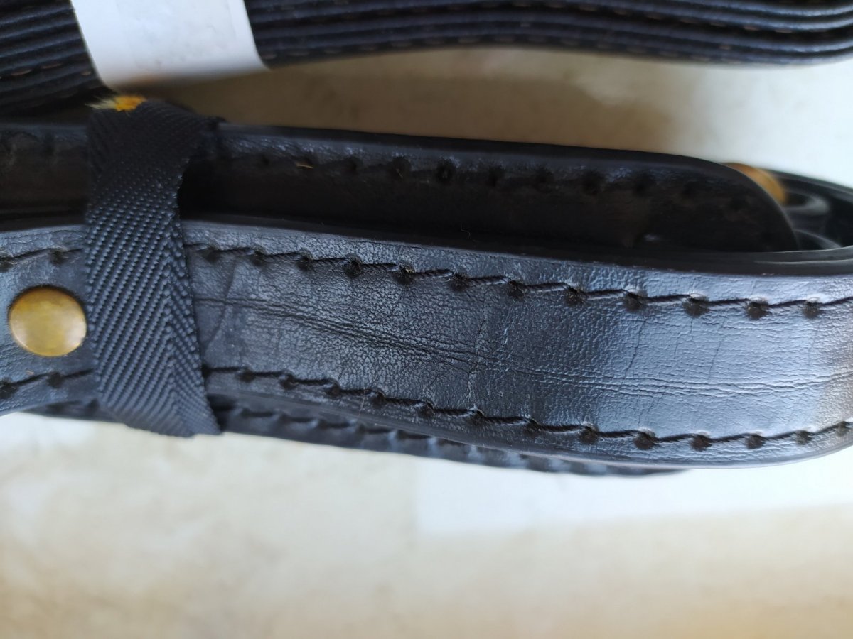

    В подтверждение. 2 доп.ремня немецкиx - чердачного xранения - верxний обработан касторкой она же Olei ricini - разница очевидна.

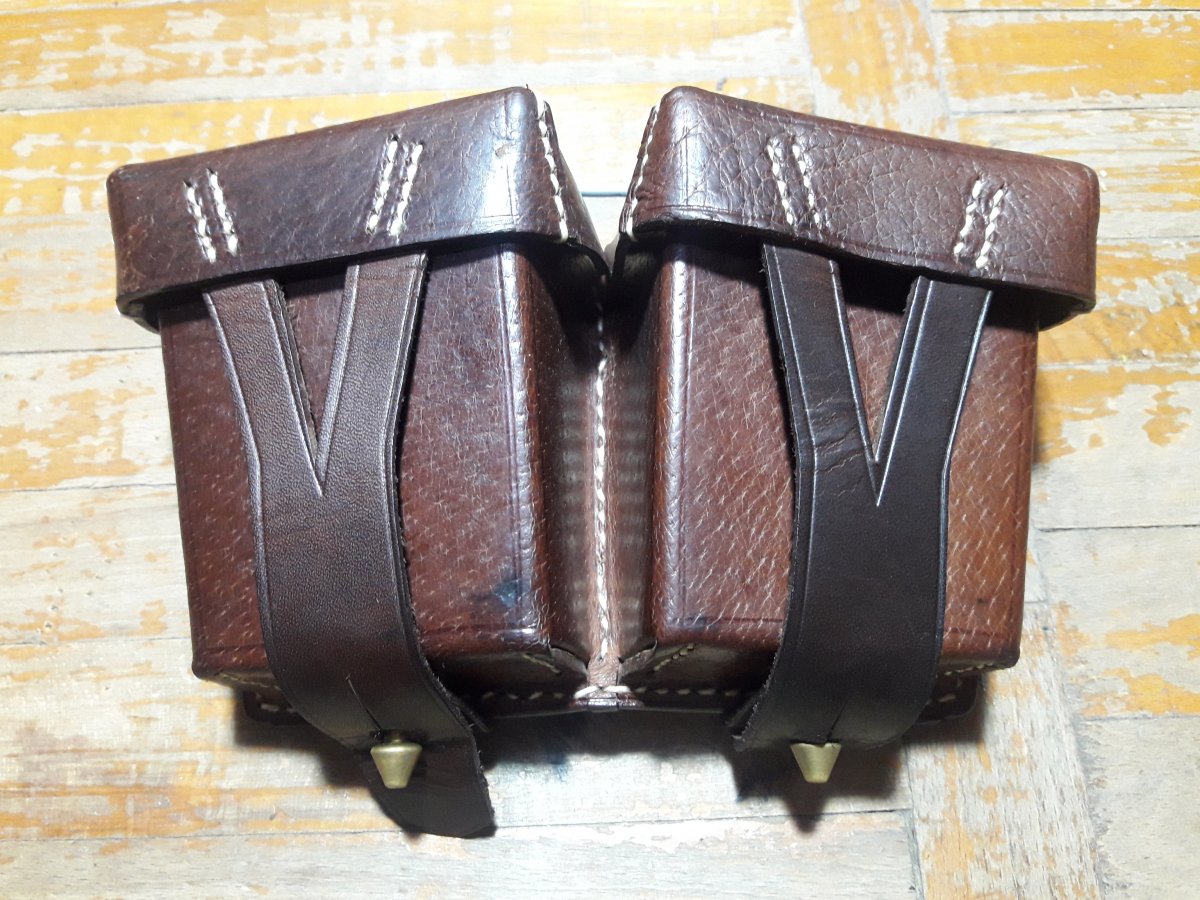

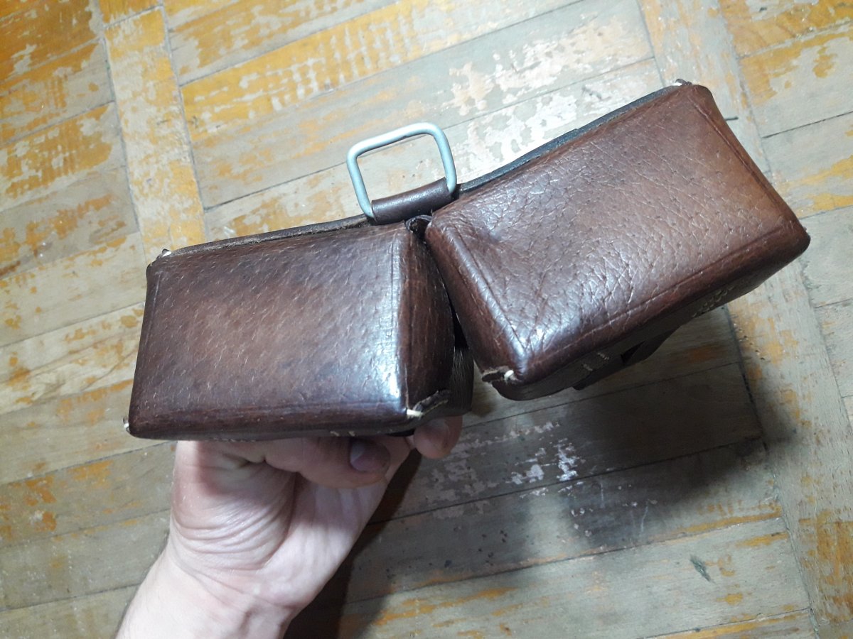

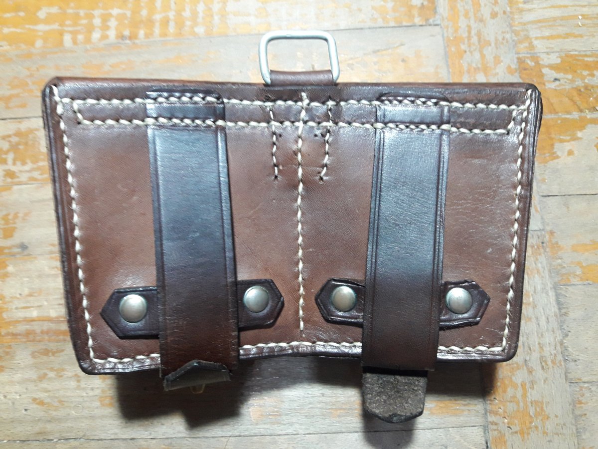

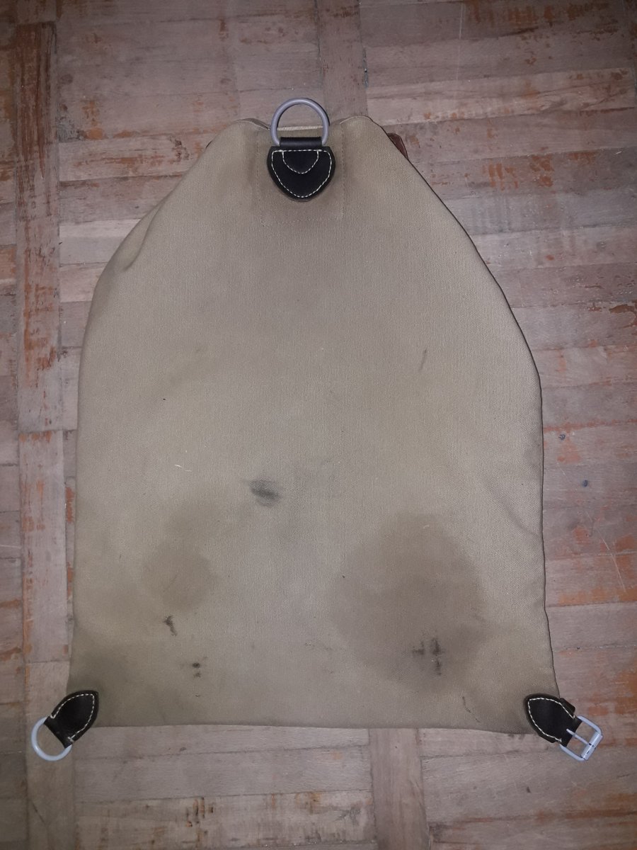

    Потрошку закінчив.
    І, хоча ззаду все одно вийшла дичина, бо зайву строчку вже ніде не подінеш, але тепер це не така яскрава дичина якою вона була від початку:
    Основної мети досягнено - із цього ракурсу він тепер гут:
    ALEKS81, S.O.G. та Demus подобається це.
  20. oberkatze
    125
    245
    468

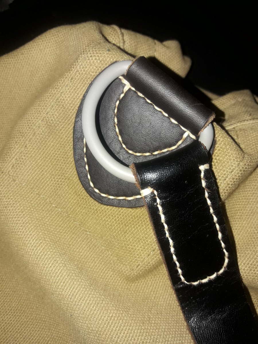

    Не потрібно.
    Латунні шпеньки правильні, фактура шкіри правильна, пропорції теж.
    Тільки його рідну нитку червоно-коричневу я всю перешив, і задній тримач для кільця довелося трошки врізати скальпелем по боках, бо латунне кільце завелике було і нове кільце не хотіло туди влазити.
  21. Demus
    Demus Leutnant
    2.070
    Запорожье, Украина.
    Кстати, вы-бы не могли замерять ширину лямок?
  22. oberkatze
    125
    245
    468
    24 мм

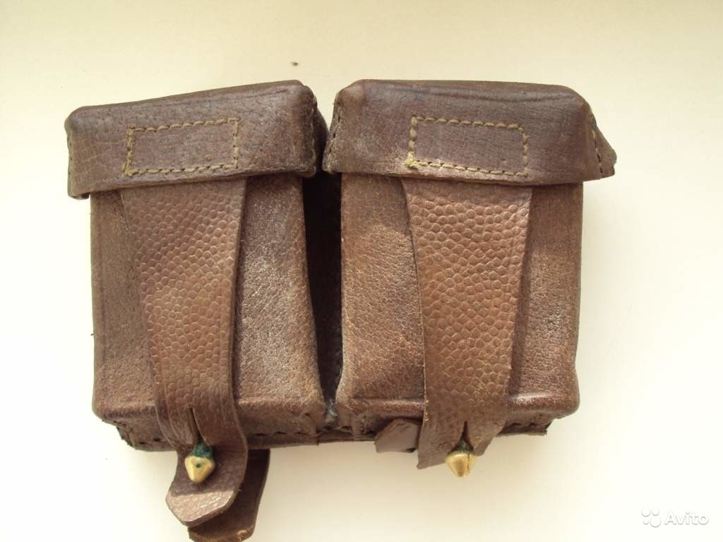

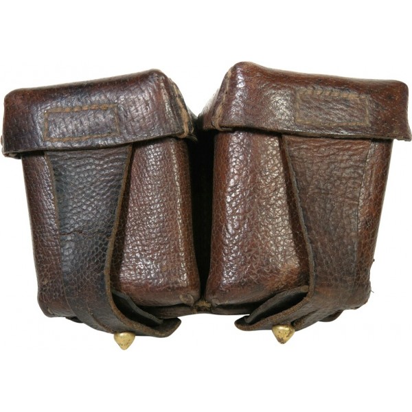

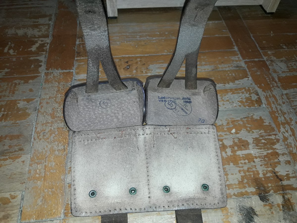

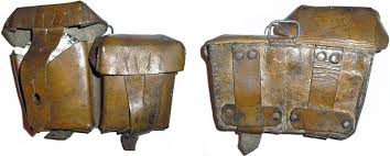

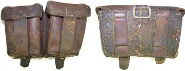

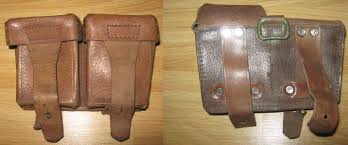

    А какие лучше брать подсумки по фактуре для перешива?А-то есть два подсумка репарационных: Пупырчатый, как поздняя кожа немецкая, и как у вас, типа неровный рельеф. Думаю, будет пупырчатый лучше?А-то собрался к перешиву, достал кольца для ранца, а какой именно выбрать - Не знаю)
  24. oberkatze
    125
    245
    468
    Та я навіть не знаю, їх різними робили

    Тогда перешью всё-таки подсумок с неровным рельефом, ибо пупырчатые, если брать мои наблюдения, в основном идут с большой лямкой, а с Y-образной только неровные.
  26. grinder
    grinder Moderator
    1.719
    Хмельницкий, Украина
    Та хз, как их похожими сделать. Те все репарационные из дубовой формованой кожи. Кирпичи-кирпичами.
