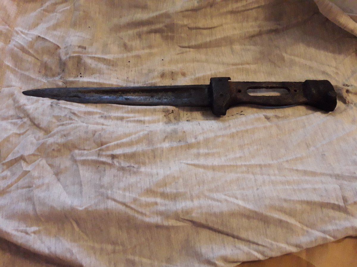

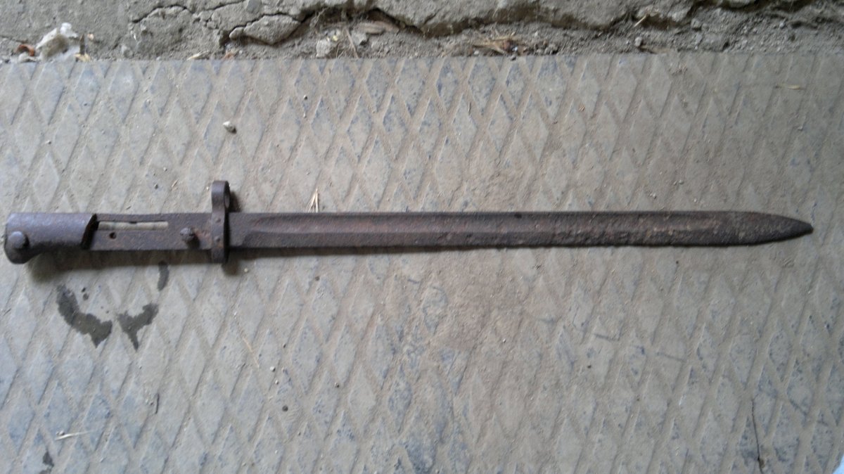

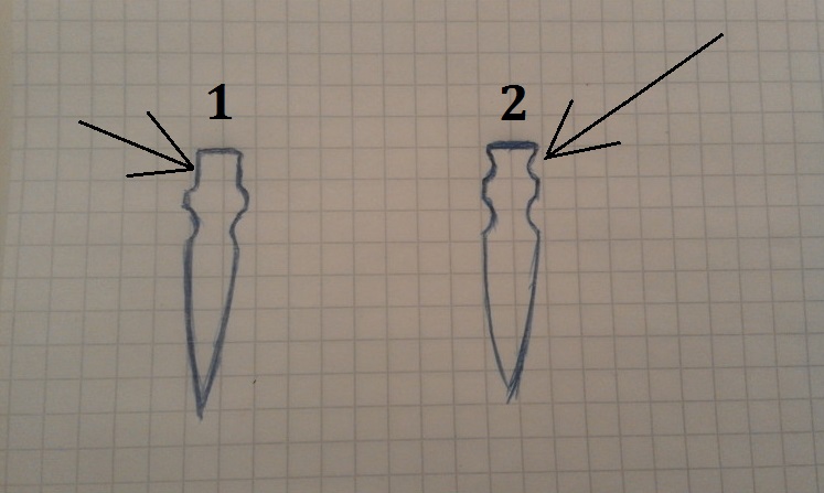

    Хочу спросить по первому обломку. По скольку это первый (штык) найденный сыном то по его просьбе он будет восстанавливаться и вот в чём вопрос, какое правильное сечение клинка в отмеченом месте на фото ?. Там две канавки или канавка и плоскость ?. Перелопатил уйму фото а рассмотреть так и не смог. Если есть у кого хорошие фото, скиньте пожалуйста.

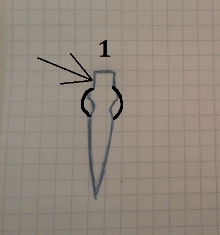

    Ни то, ни другое.
    Там - РАСШИРЕНИЕ клинка - елмань.
    Елма́нь — расширение в так называемой «слабой части клинка», в верхней трети клинка от острия, характерное для восточноевропейского и азиатского холодного оружия сабельного типа. Служит для усиления рубящего удара за счет инерции клинка. Важную роль в этом способе играет форма рукоятки и закругляющееся навершие.
    Елмань может как быть ярко выраженной, так и плавно расширяющейся. Могла иметь заточку как с одной стороны, так и двустороннюю.

    Елмань- знать бы как он выглядит. пересмотрел кучу фото а именно той части в хорошем качестве не нашёл.
  8. Kollekzioner
    Kollekzioner Major
    4.612
    где-то в центре Европы
    Примерно так...

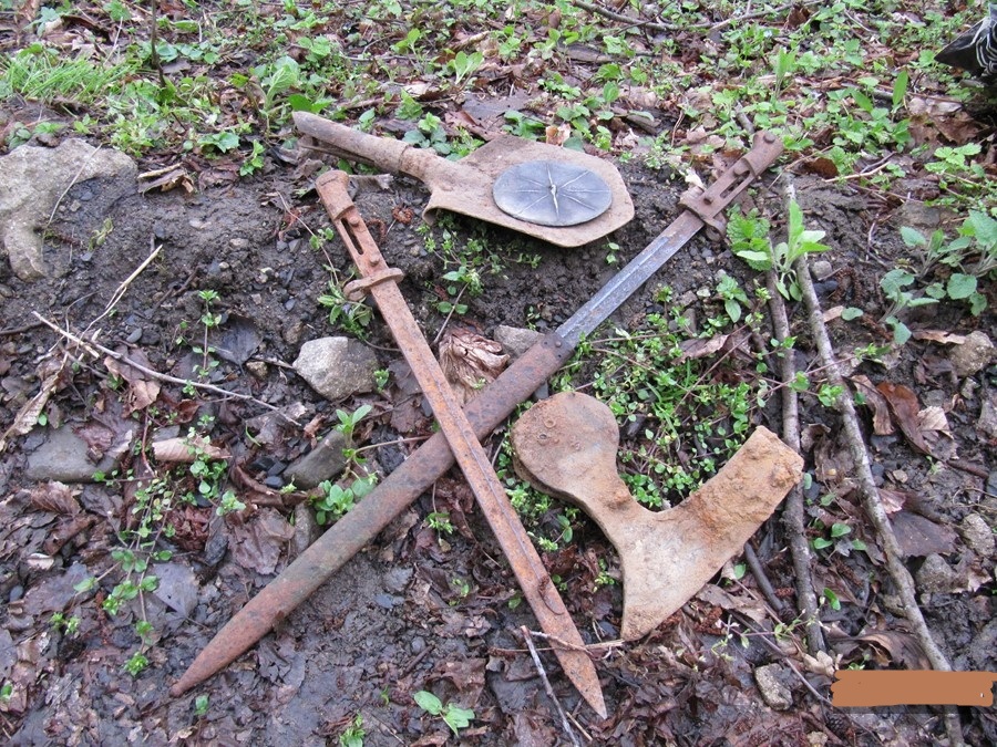

  9. bomber 45
    bomber 45 Leutnant
    2.002
    Зачем гадать и придумывать?
    Красная армия частично была вооружена иранскими Маузерами. Такие штыки копаются в РФ по боям в районе Туапсе.
    18 сентября ГКО поручил НКИД немедленно приступить к переговорам с правительством Ирана об использовании иранской военной промышленности. В качестве предприятий, могущих быть использованными для нужд военной промышленности СССР, намечались: тегеранский арсенал, патронный завод, пулеметный завод, пороховой завод.
    30 ноября 1941 г. A. A. Смирнов поднял вопрос о передаче Красной Армии иранских вооружений и использования иранской военной промышленности. Речь шла о получении части вооружений иранской армии: примерно 100 000 винтовок, 1500 легких и 1000 тяжелых пулеметов и патронов к ним. После настойчивых просьб шах дал принципиальное согласие на передачу СССР части вооружения иранской армии. Он пообещал дать приказ военному министру представить ему точные сведения о наличии вооружения, оставить для нужд иранской армии минимальное количество, а остальное передать советским военным властям. При этом добавил, что вопрос о винтовках и легких пулеметах решить легче, тяжелых же пулеметов и патронов очень мало, всего было 1000 станковых пулеметов, но немало растерялось за последние месяцы.
    В январе 1942 г. A. A. Смирнов обратился с просьбой о продаже иранского оружия для восьми советских кораблей, курсировавших в Индийском океане и Персидском заливе. Речь шла о 8 дальнобойных пушках, 8 зенитных орудиях и 16 пулеметах.
    http://www.ritmeurasia.org/news--20...nas-bolshe-ustraivaet-predlozhenie-sssr-16896
    http://fanread.ru/book/7939477/?page=49#n531

    Я конкретно по этому вопросу общался с ребятами, которые копают под Туапсе. Я задавал вопросы конкретно, относительно найденных ими иранских штыков. Собственно, они несколько лет назад и дали мне зацепку на Иран, ибо приводили №№ подразделений, которые вооружались иранскими Маузерами и там у них воевали.
    Кавказ не такой и большой и Ваша информация не противоречит моей, как и наоборот.

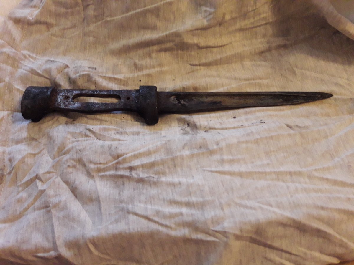

    Всем доброго вечера. Попал в руки вот такой пациент, хочу восстановить для себя. Так предполагаю что это штык для карабина Бертье. Что бы не получилось творение Франкинштейна хотелось бы обсудить, для верности.
  18. Мигел
    Мигел Oberleutnant
    2.359
    Так точно Бертье 1892 года,второй тип.

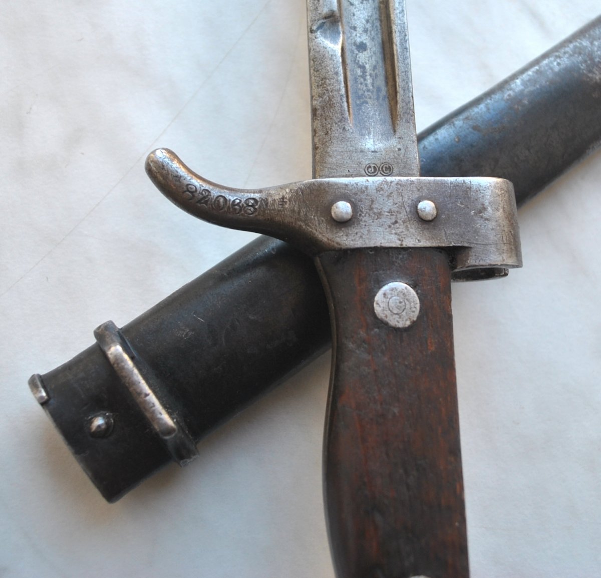

    Я так понимаю что вот эта модель и накладки ставить можно буковые ?.
  20. Kollekzioner
    Kollekzioner Major
    4.612
    Да.

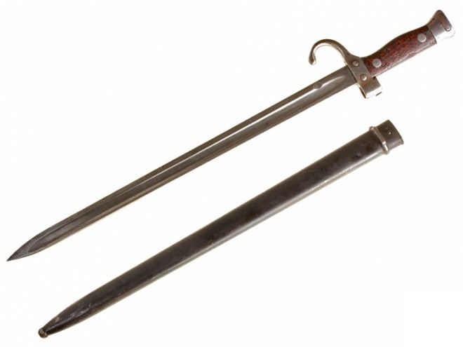

    663 подобається це.

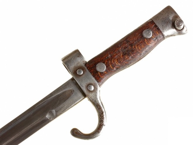

    Как быть с гардой, похоже были в разных исполнениях. Для себя решил восстановить под карабин 1916 года. Интересно какая гарда более подходящая.

    Изначально шла с длинным крюком.

    Да, Миша - прав.
    Я лишь для примера показал "укорот", т.к. у ТС гарда без крюка (а укорочена или обломана при переделке на свинокол - х.з...)
    Вот тут 100%-й ясности нет.
    "...С 1917 года по инициативе завода Шательро выпускается модификация с деревянными щечками и более широкими заклёпками, чем в случае с щечками из пластмассы. С 1918 (по другим версиям с 1916-го) года с укороченным загнутым концом крестовины (официально модель с укороченным концом крестовины принята на вооружение в 1925 году)..."
    Так как встречается с крюком и деревянными щёчками, то ИМХО всё же с 1918 года.
    И Вам проще делать, конечно, с укороченной гардой, т.е. оставить такой, как есть.
