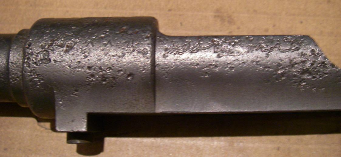

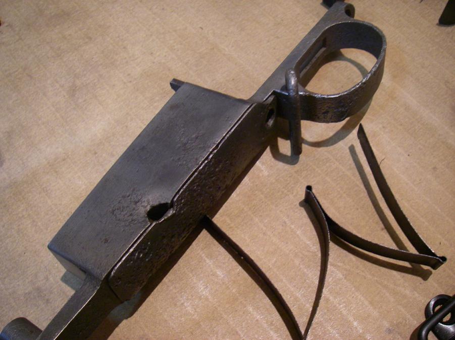

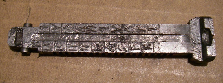

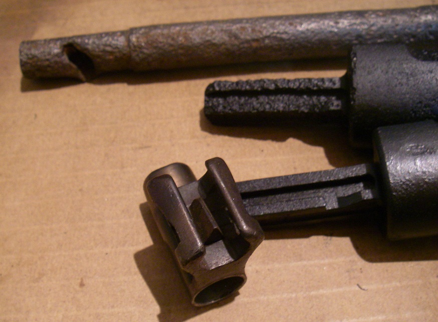

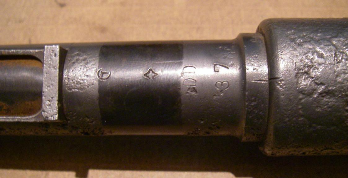

  22. Анка Чапайка
    Анка Чапайка Stabsgefreiter
    13
    26
    1.096
    Чапаевка,Украина
    Вот иранский маузер, найден на линии "Вотан" с антуражными повреждениями.Интересно на чьей стороне воевал?
    panarin, Jagerlw та Hetzer 88 подобається це.
  23. Hetzer 88
    Hetzer 88 Stabsfeldwebel
    122
    284
    2.231
    Припять
    Скорее всего на стороне СССР, не слышал, чтоб они у немцев были
  24. Hetzer 88
    122
    284
    2.231
    Припять
    Да, у бойцов РККА

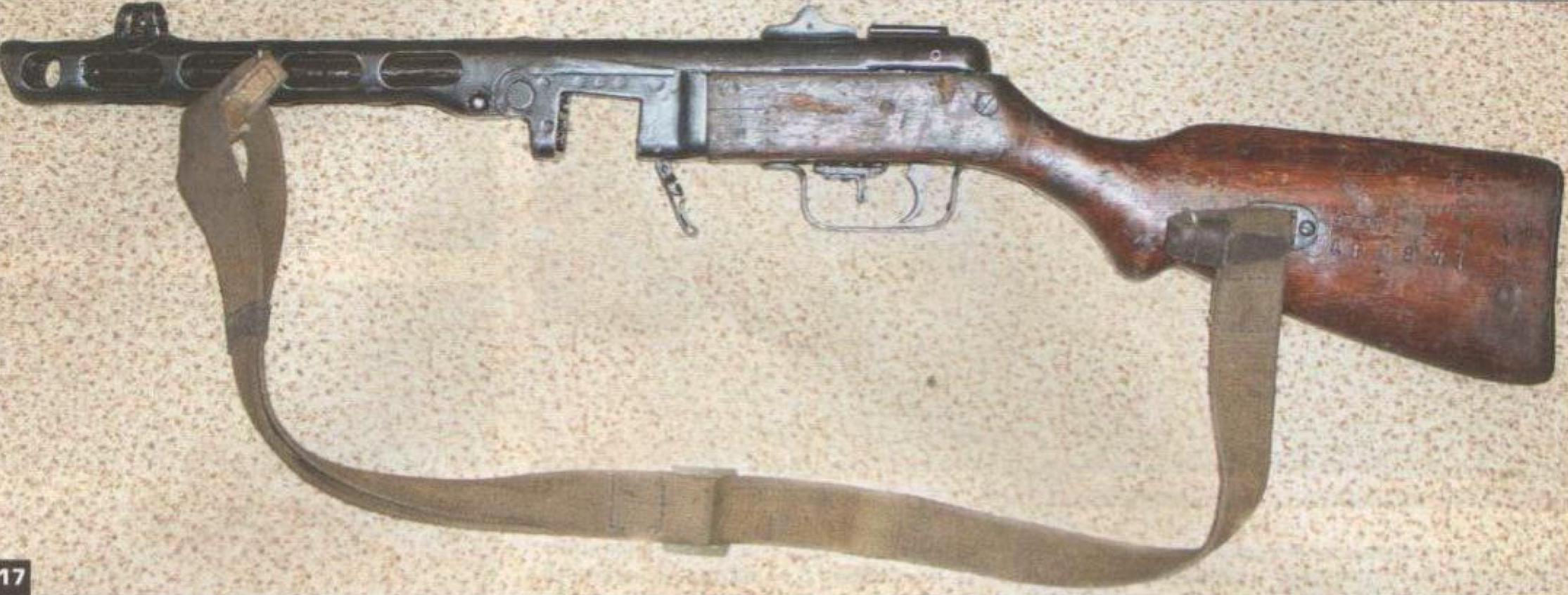

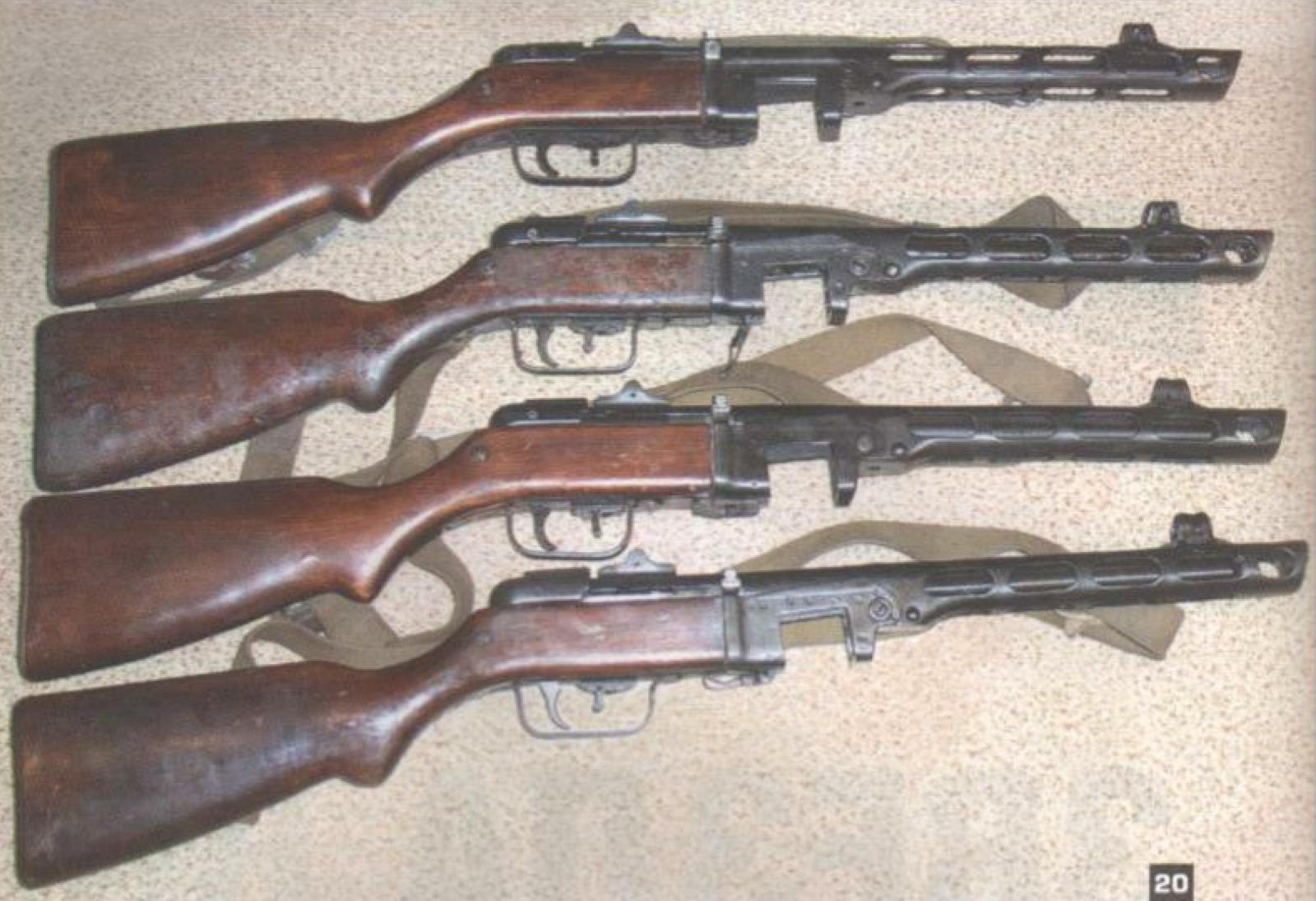

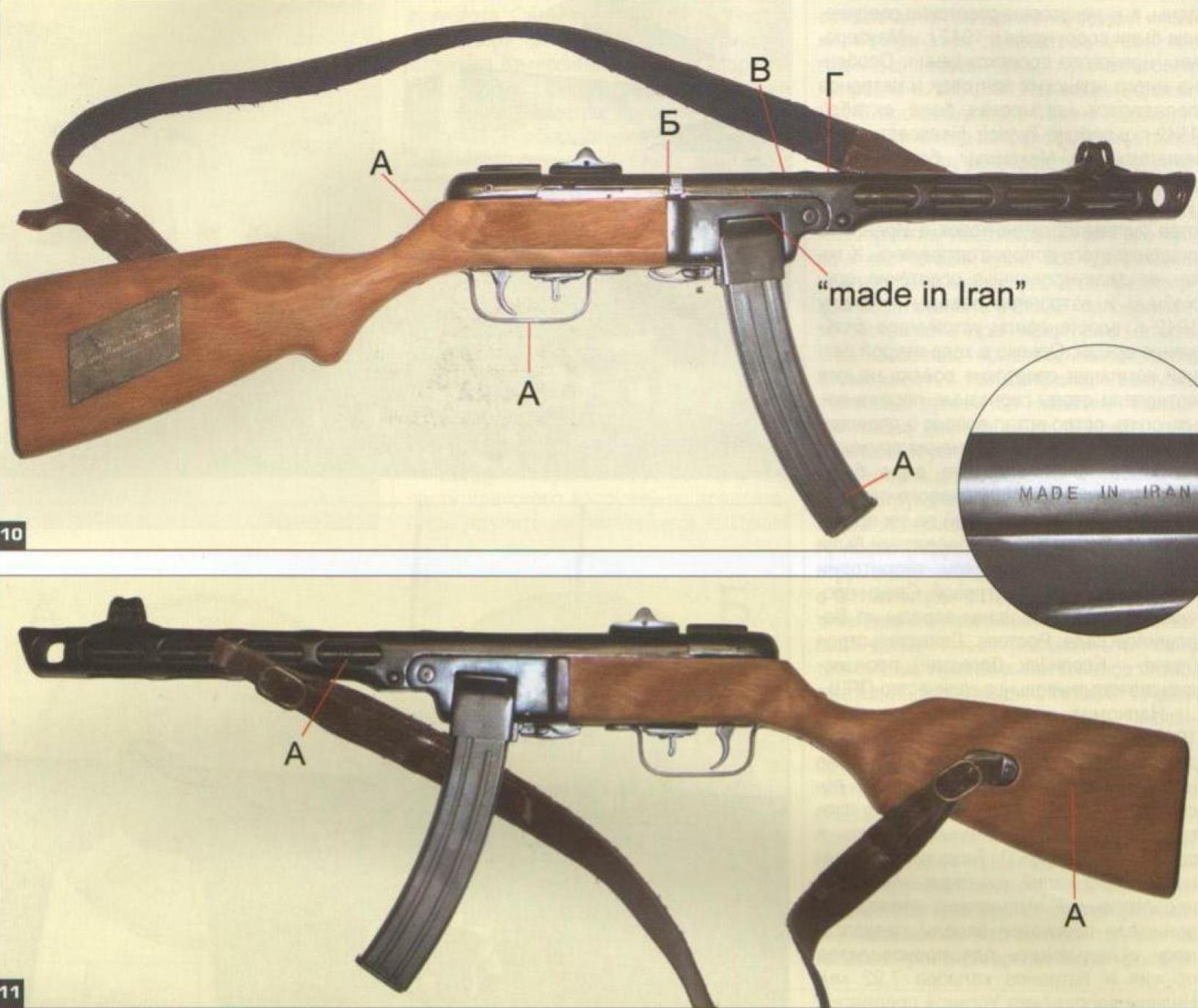

  25. Bazilio32
    Bazilio32 Hauptmann
    5.798
    Фотографий иранских "Маузеров" у меня пока нет. А вот ППШ - пожалуйста:
