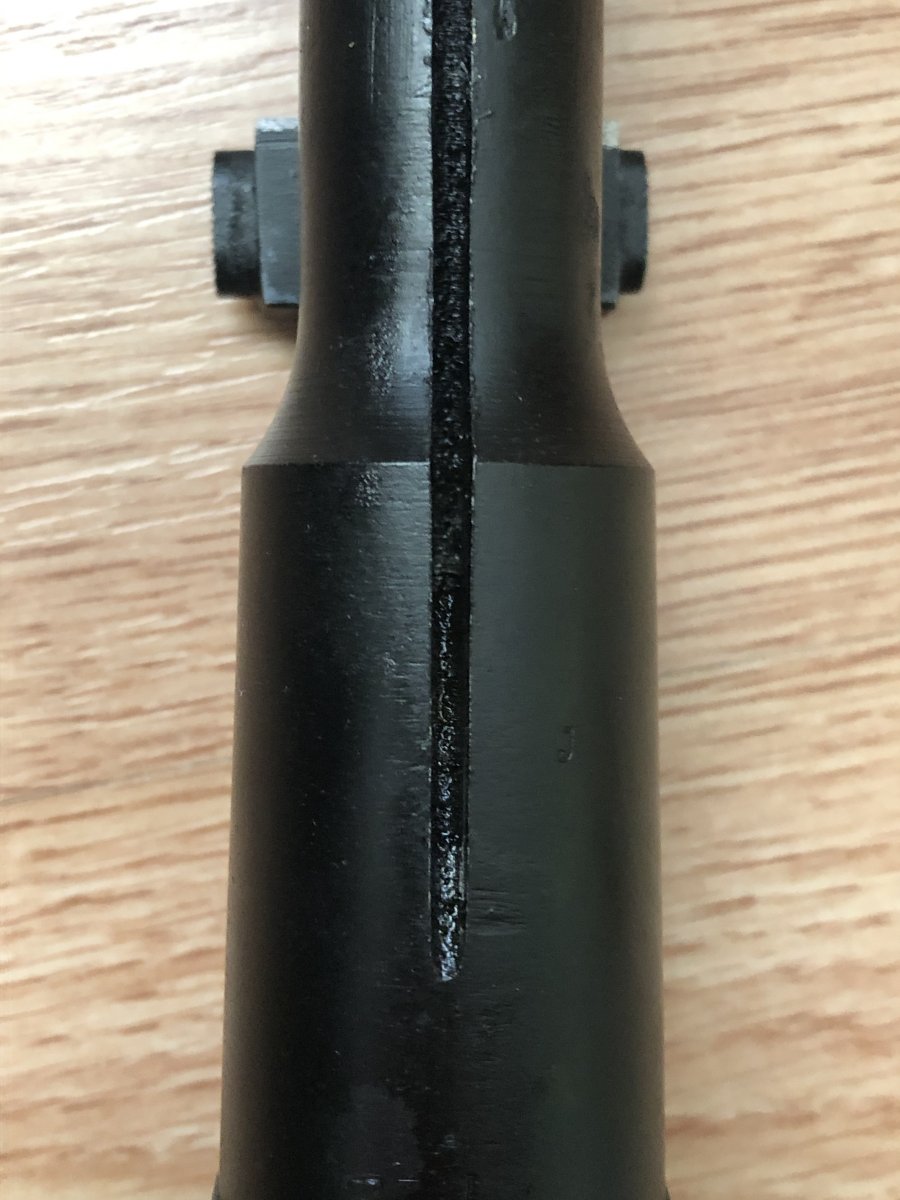

    А вы будете варить ?
    Ставьте точки сначала через 1см потом между ними желательно перед каждой точкой в пропил вставлять клин ,из латуни ставку делать можно чтобы меньше внутри оброьатовать.с ув

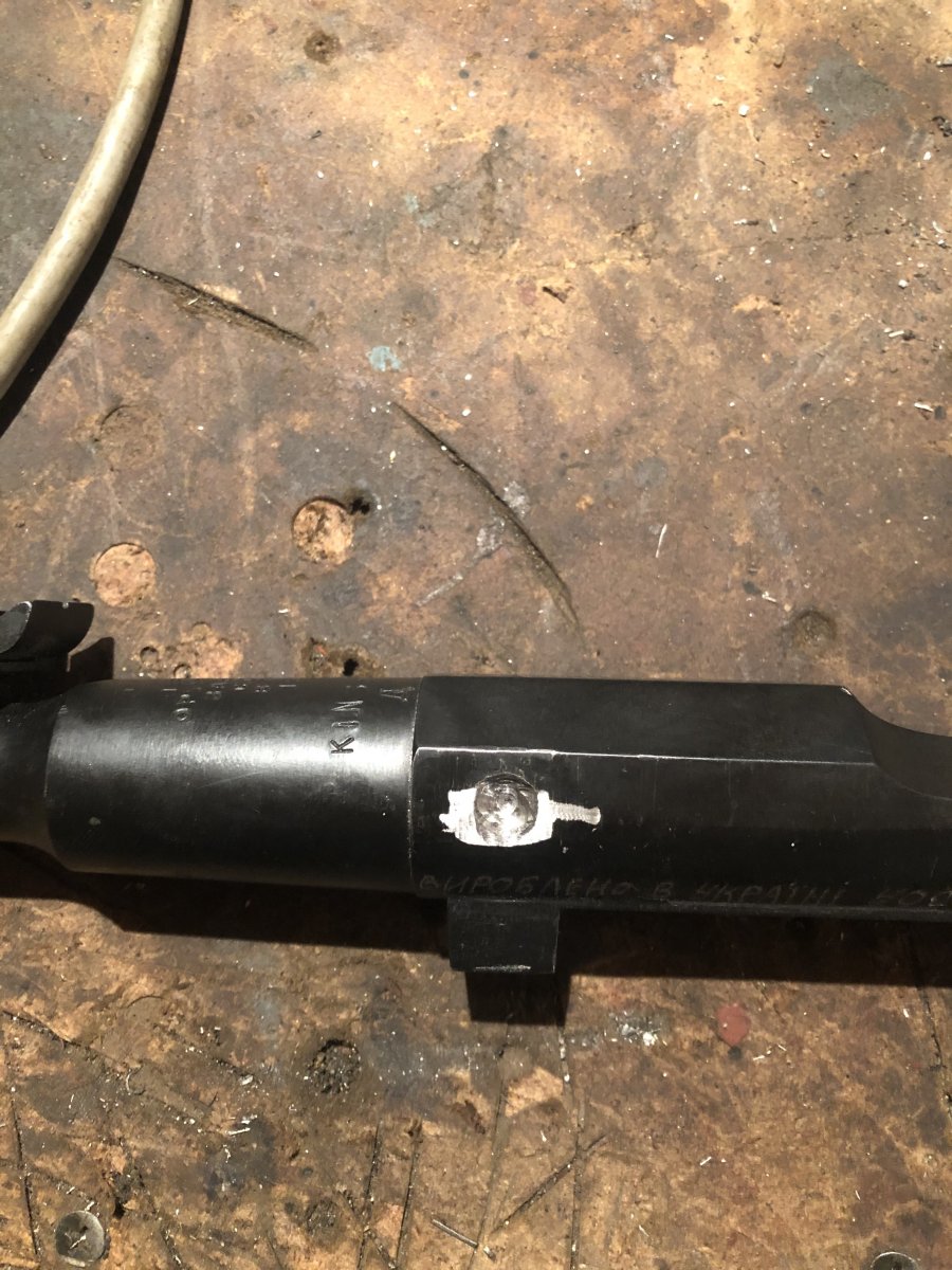

    деактив конечно страшноват. не нравится мне разрез там где патронник.
    сам пропил ствола заварить полуавтоматом при правильных руках вообще не проблема. не сплошным швом, а точечно и меньше поведет.
    но есть отверстие от штифта, вот там весело.
    сам пробовал бахнуть холостым ( без заварки пропила) просто с удаленным штифтиком.:eek: в гильзе выдувает четкую дырочку в месте где был штифт.
    короче нужно внимание именно к патроннику, УОС любит снимать нарезы помимо пропила сверлом так мм под8-10. а и в патроннике тоже затрагивают и тогда при бабахе обжимка на гильзе открывается розочкой в буквальном смысле слова и достать гильзу мирным путем будет проблемно.

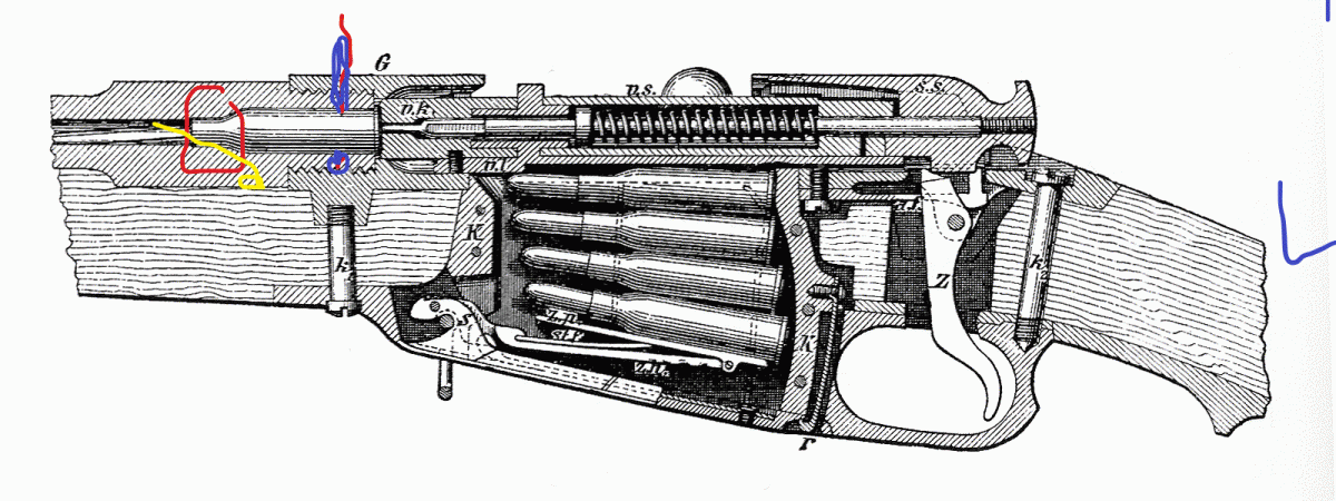

    попытался показать где вылезут проблемки.
    синим отверстие от штифта, даже если заварить, то как обработать изнутри подручными средствами?
    красным выделил там где убирают нарезы и гильзу может дунуть розочкой.
    желтым попробовал показать где фреза достала патронник, опять же дутие и проблемное извлечение гильзы. или восстановление сваркой и как обработать.

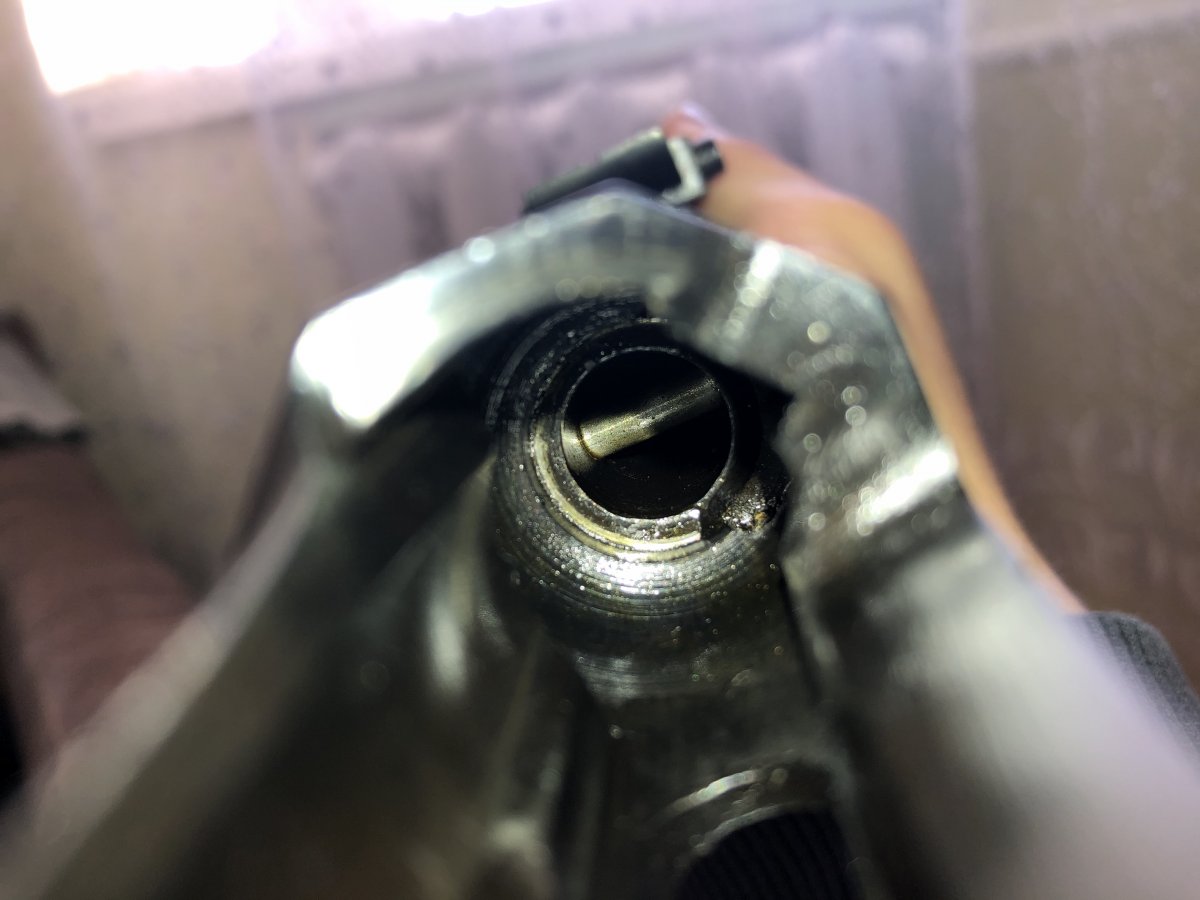

    Подскажите кто сталкивался как вытащить штифт из патронника , немного рассверлили стали видны очертания штифта , на фото не особо видно конечно ... Но сидит там как вкопанный

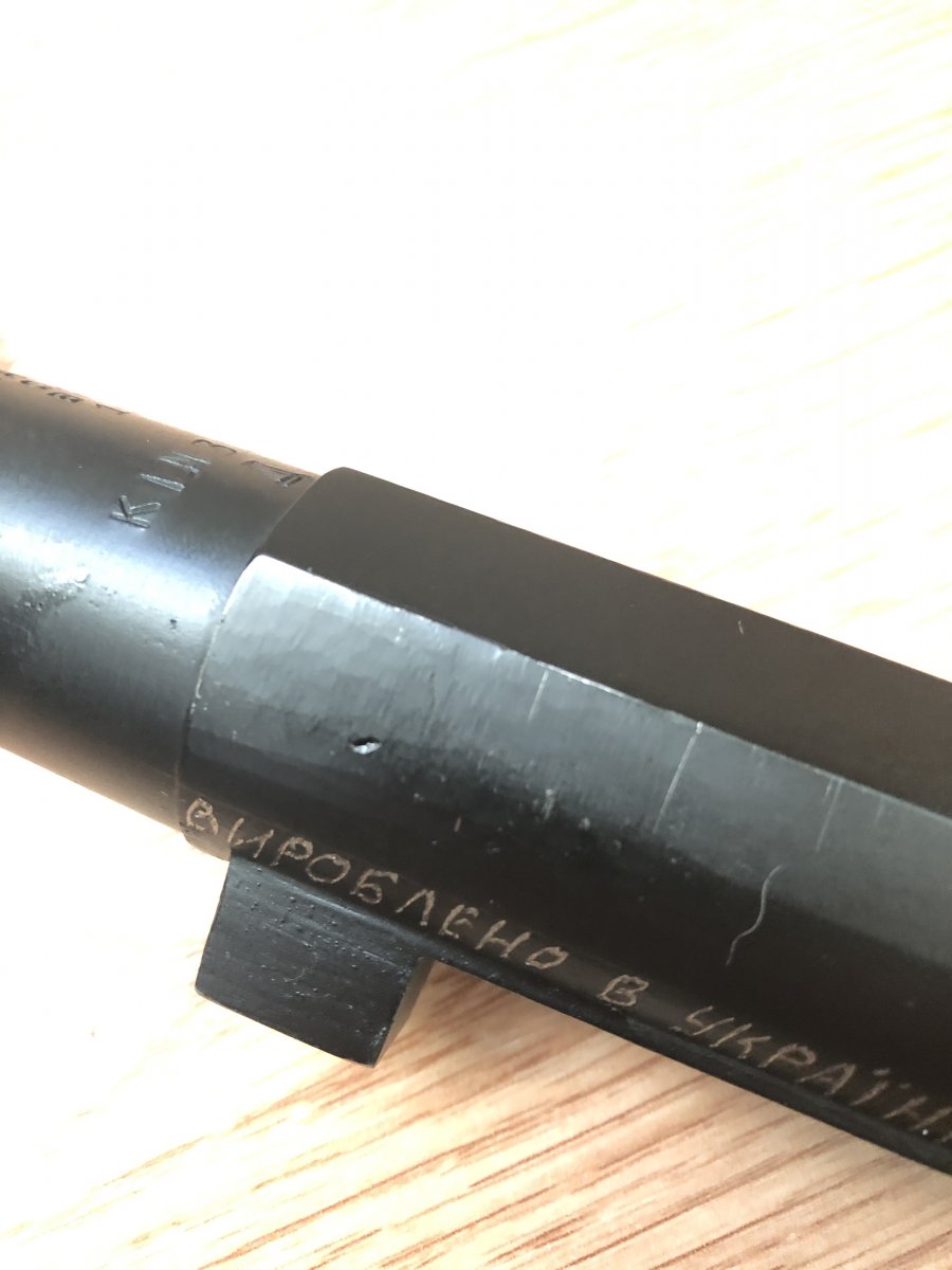

    Вот

    да легко, но уже поздно. это ваша спешка, я такое называю " свечка в попе горит", то есть хочу сейчас и быстро. вот и вышло не очень.
    начнем с вашего пути высверлить (вроде), шо мешало взять сверло 2 мм и начать делать отверстие. да перед этим надфильком без фанатизма снять следы заводской зачистки и покраски и детальней разглядеть штифтик? потом кернение и аккуратное сверление. дальше или выбиваем так как уже ослабили, или если попали по центру четко сверло 2.5-3 и сверлим. то одну стенку ( как правило насквозь всю раму на заводе не сверлят и штифтик вставлен и приварен всего с одной стороны.).
    или просто и варварски, терять то нечего, патронник и так заводом угроблен, просто длинным зубилом шириной мм 5-6 ( меньше диаметра патрона-ствола) тупо перерубаем штифт в патроннике не трогая сварку снаружи, ошметки выпадут очень легко, штифтик там не каленный зачастую и гнется и рубается как гвоздь.:p:D

    во первых как его выбить если он забит не насквозь ? Во вторых пришлось так много снять потому как штифт глубоко засверлен и над ним большой слой сварки и работа «надфильком» не помогла бы ничем
  21. салабон 36
    салабон 36 Oberfeldwebel
    493
    выбивается зубильцем со стороны затвора, ну если совсем длинное то со стороны мушки:D. он просто перебивается пополам и выпадает.
    а по поводу глубины и толщины сварки? так детальный осмотр и замеры места кернения и дальше сверло двоечка.
    а так то вы зашли с крупного калибра, минимум шестерку вижу.
    без обид, но свечку притушите, спешка только навредит, 10 раз обдумайте шо и как с минимальными повреждениями, нет подходящего инструмента? купите отдолжите у знакомых. испортить 2 минуты, а исправить потом может вообще не выйтиo_O

    Меня переполняют разного рода эмоции,это что за фигня? Какое зубило? Там так называемый глухой штифт,с одной стороны вставлен в противоположную стенку патронника,засверленную ненасквозь. Зачищаем сварку,фиксирующую штифт,если она там есть,с другой стороны сверлим троечкой отверстие чётко напротив штифта. После того,как сверло упёрлось в штифт,выбиваем убитым сверлом штифт в сторону,откуда он был вставлен. Фсё,схп готова,можна бабах:)

    Штифт не факт что некалёный,начнёшь колотить по нему зубилом,сделаешь только хуже патроннику,а так останутся два маленьких отверстия,с которыми можно навсегда попрощаться при помощи полуавтомата и медной болванки-вставки в патронник.
