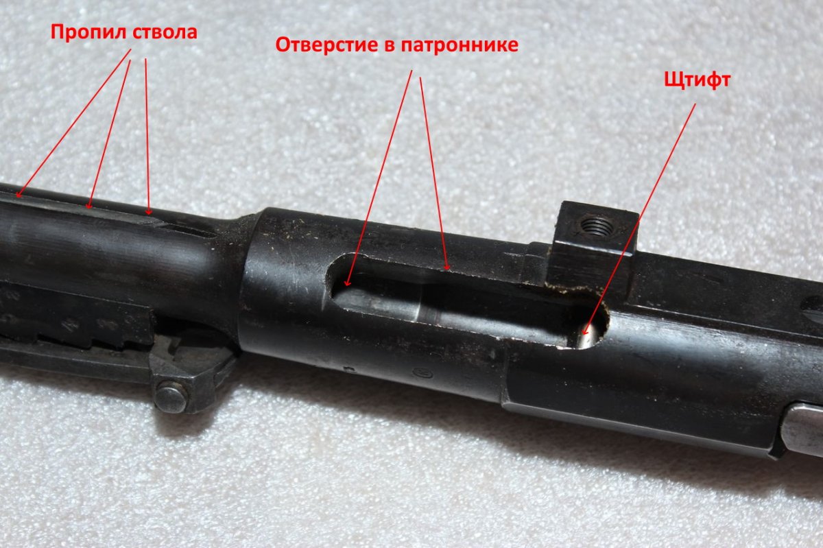

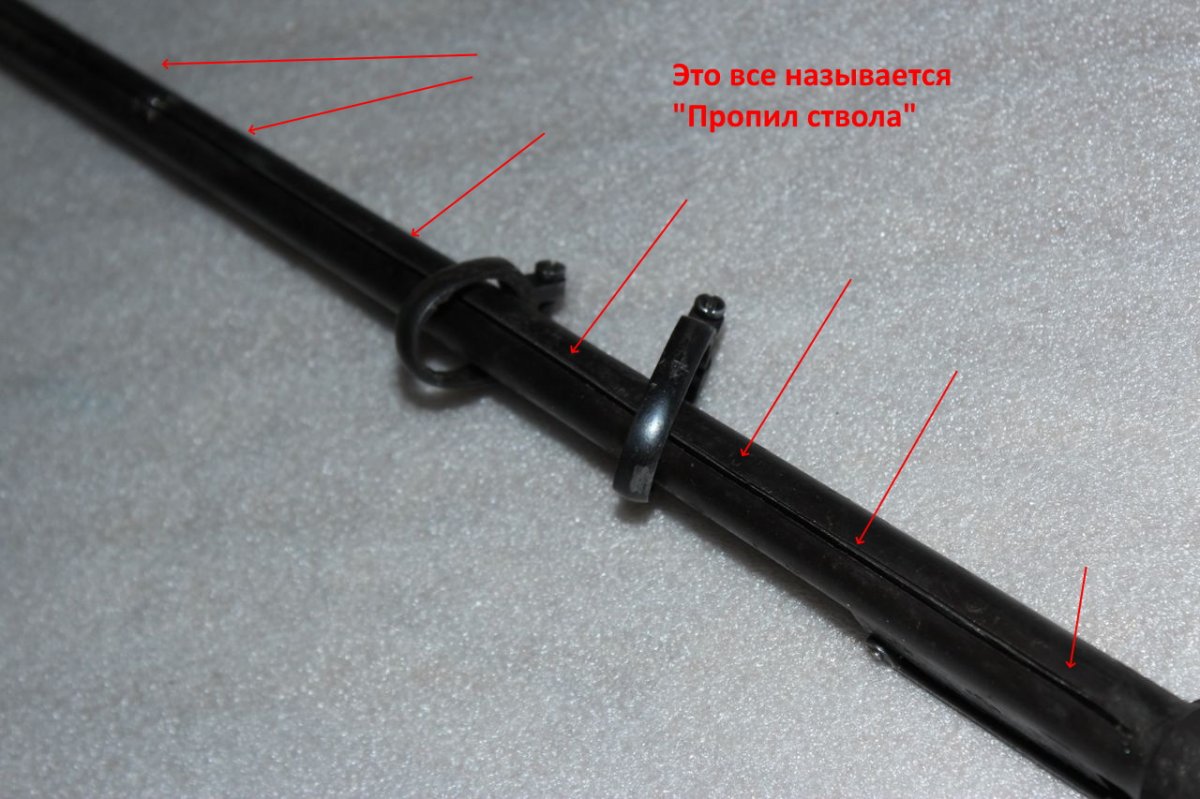

    Не известно какая у Вас деактивация.
    но вот посмотрите на некоторые признаки деактива
    Вроде бы ничего страшнго,завари и все.
    Но те кто придумал деактив не дураки.
    Если вы начнете заваривать ствол то будет такое!
    При сварке любо метал деформируется.
    Шов пройдет по всей длинне ствода и в итоге вы будете иметь кусок покрученой арматуры.
    Если начнете варить патронник,то снаружи у вас получится ровная поверхность,после напильника,а вот что вы сделаете внутри патронника,там ведь самое главное место.
    Скажете "токарю отнесу"
    Не смешите меня!
    Там размеры в "сотках", а для нашего криворукого токаря "Сотка"это "Смерть мировому коммунизму".
    даже если у токаря руки будут ровные,а это всего лишь 5% токарей,то у него станка нет.что бы "Сотку"сделать!
    И самое главное!
    После сварки весь метал отпустится,а закалить его никто не сможет.
    Потому что никто не знает из каой стали сдела ствол и патронник.
    Будут калить на глаз по искре,это в жопу засунуть такую закалку,и все покрутит ,дополнительно к сварке.
    Так что если вы не хотите угробить ММГ за большие деньги,то лучше такое не делать.

    Все робив сам.Чий деактив не знаю.Був тільки пропил ствола.Заварили.Встановив два штіфти в патроннику і за 5 мм перед виходом ствола.Правда ствол трошки повело в низ.Але дерево лягло нормально.З боку не сильно замітно,бойовими все рівно не буде стріляти.Для схп нормально.Через знайомого зробили експертизу.Заплатив в касу за доки і невеликий могорич за допомогу.Гвинтівка з тогочасу пройшла не один рекон.

    Провар ствола будет вести только если весь и сразу - если точечно с зачисткой каждой точки то все норм!!
    Патронник тоже лечится изготовлением вставки на фрезерном станке!! ( и ни слова о сотках -это вам не боевой аппарат!!)
    Все будет очень долго но реально!!

    Вот в теме фото номер 1 !!
    Там овальное отверстие выфрезерованопрям в патронник!!
    Вот вам нужно сделать так что бы его небыло!! Вот для этого и надо фрезерованная вставка!!

    у меня нету фрезерованого отверстия просто пропил ствола и штифт в патроннике
