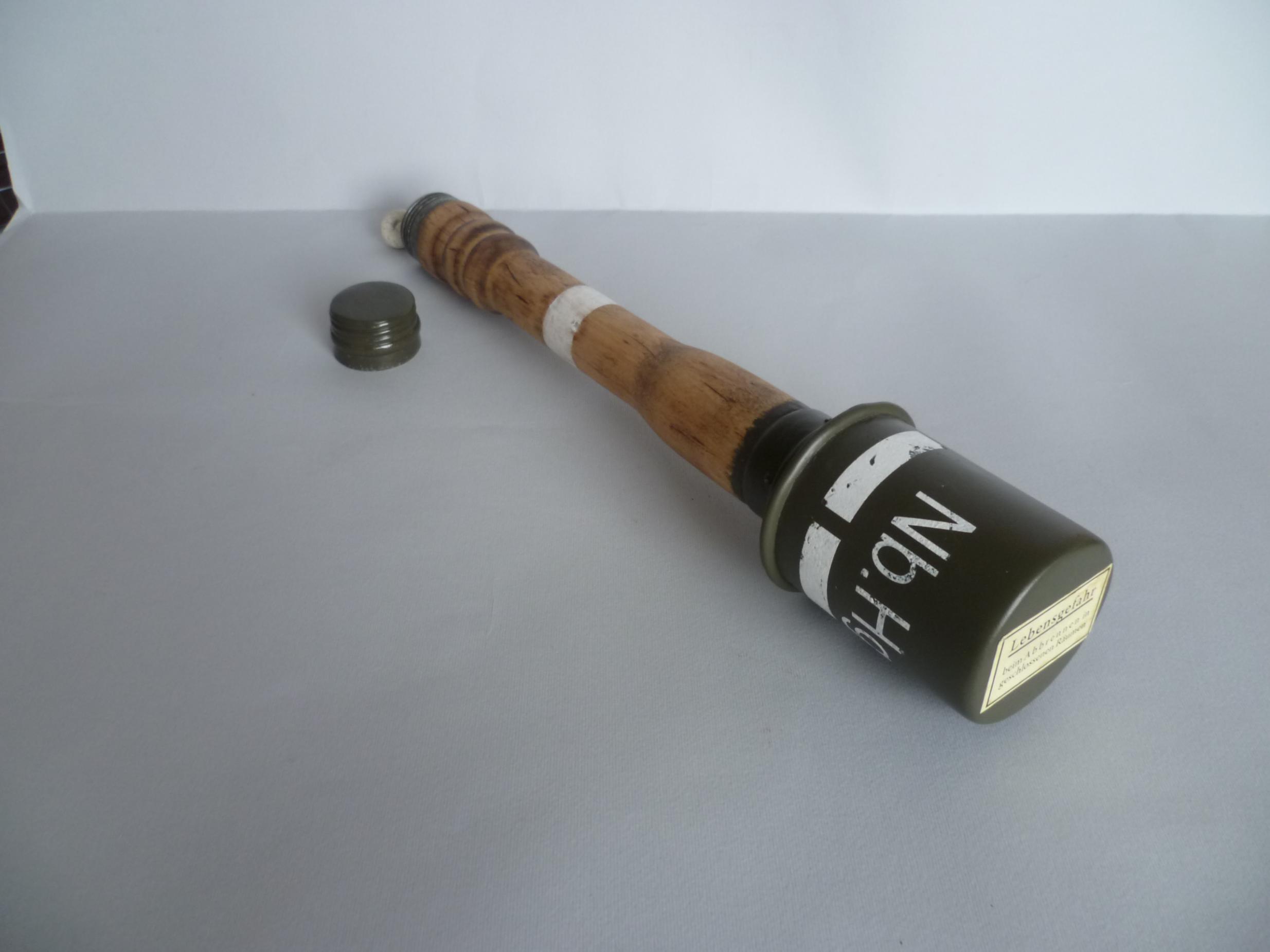

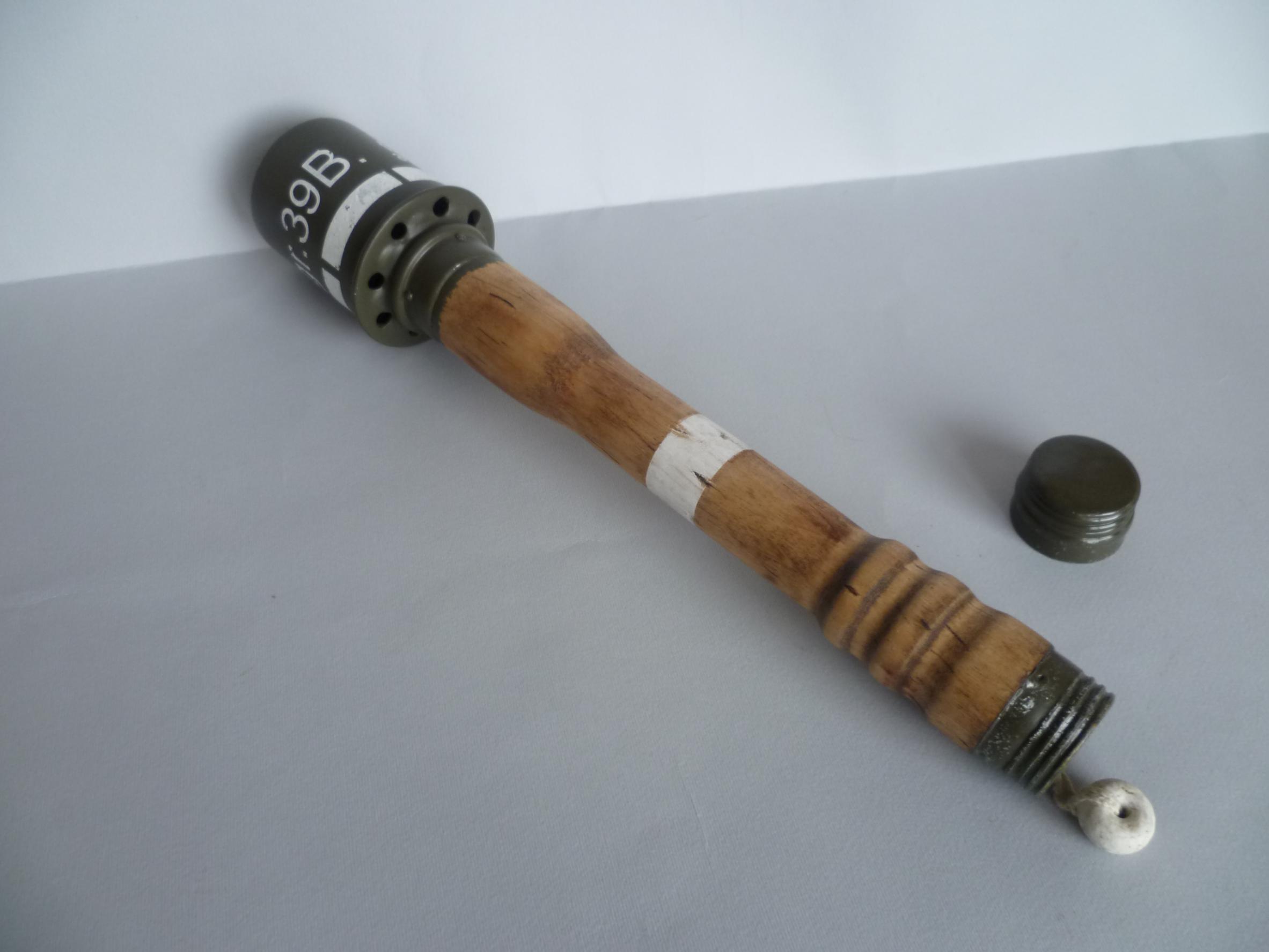

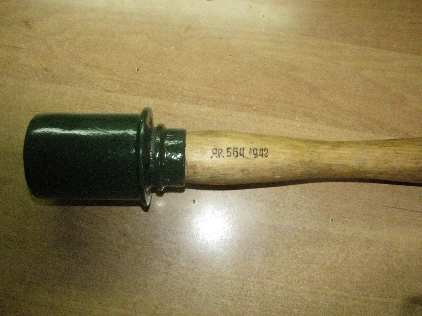

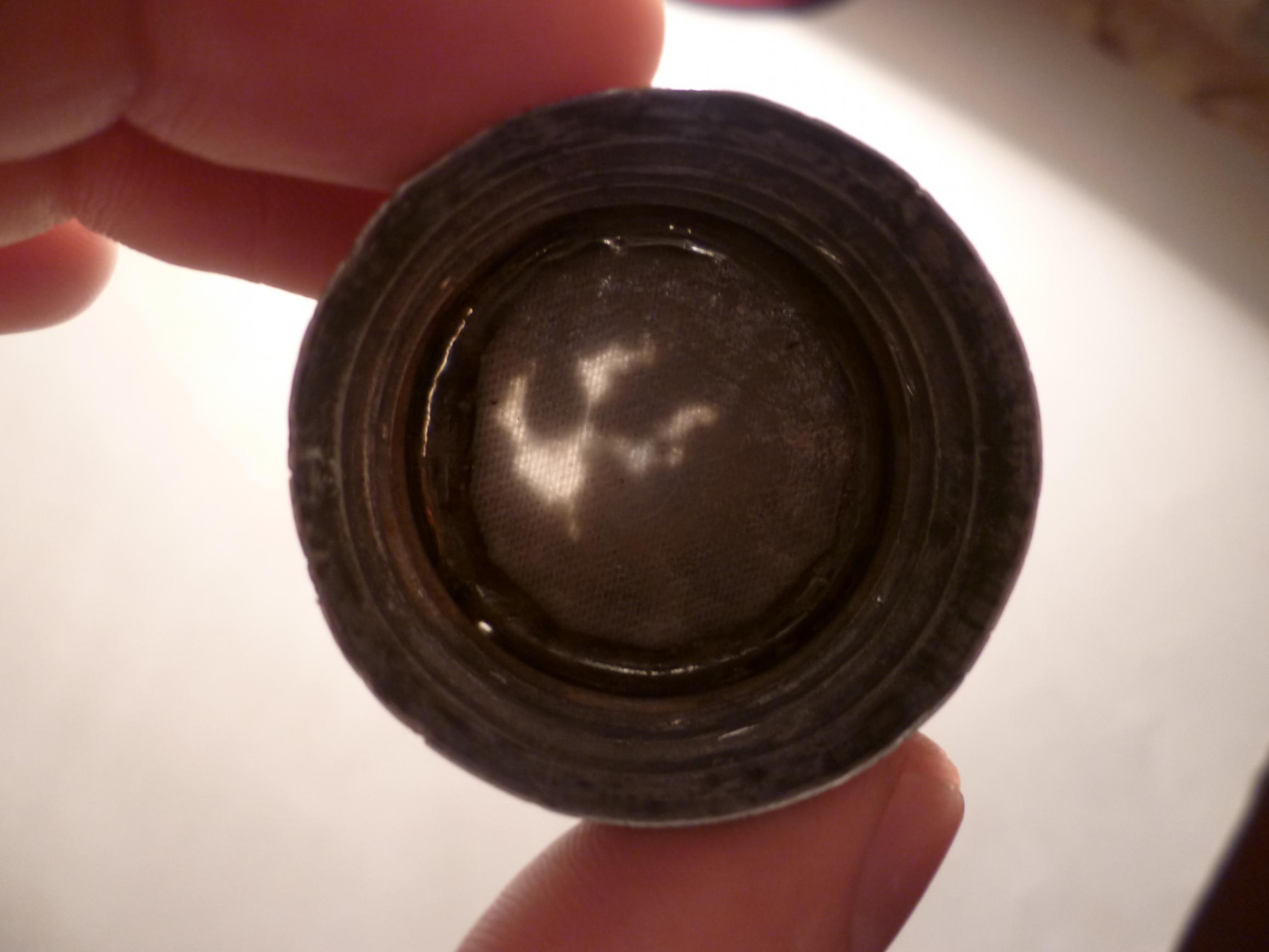

    ну вот наконец и закончил эту долгую реставрацию:smile_6:друг подогнал нижнюю резьбу и крышечку,резьба была в отличном состоянии ,а вот крышечка немного прогнила:smile_10:стеклоткани под рукой небыло поэтому просто вырезал кусочек плотной х/б пропитал эпоксидкой и заклеил,в фото на просвет видно какие были дыры:)далее шпатлевка,и покраска
  6. Славянин
    Славянин Stabsgefreiter
    446
    Донецк

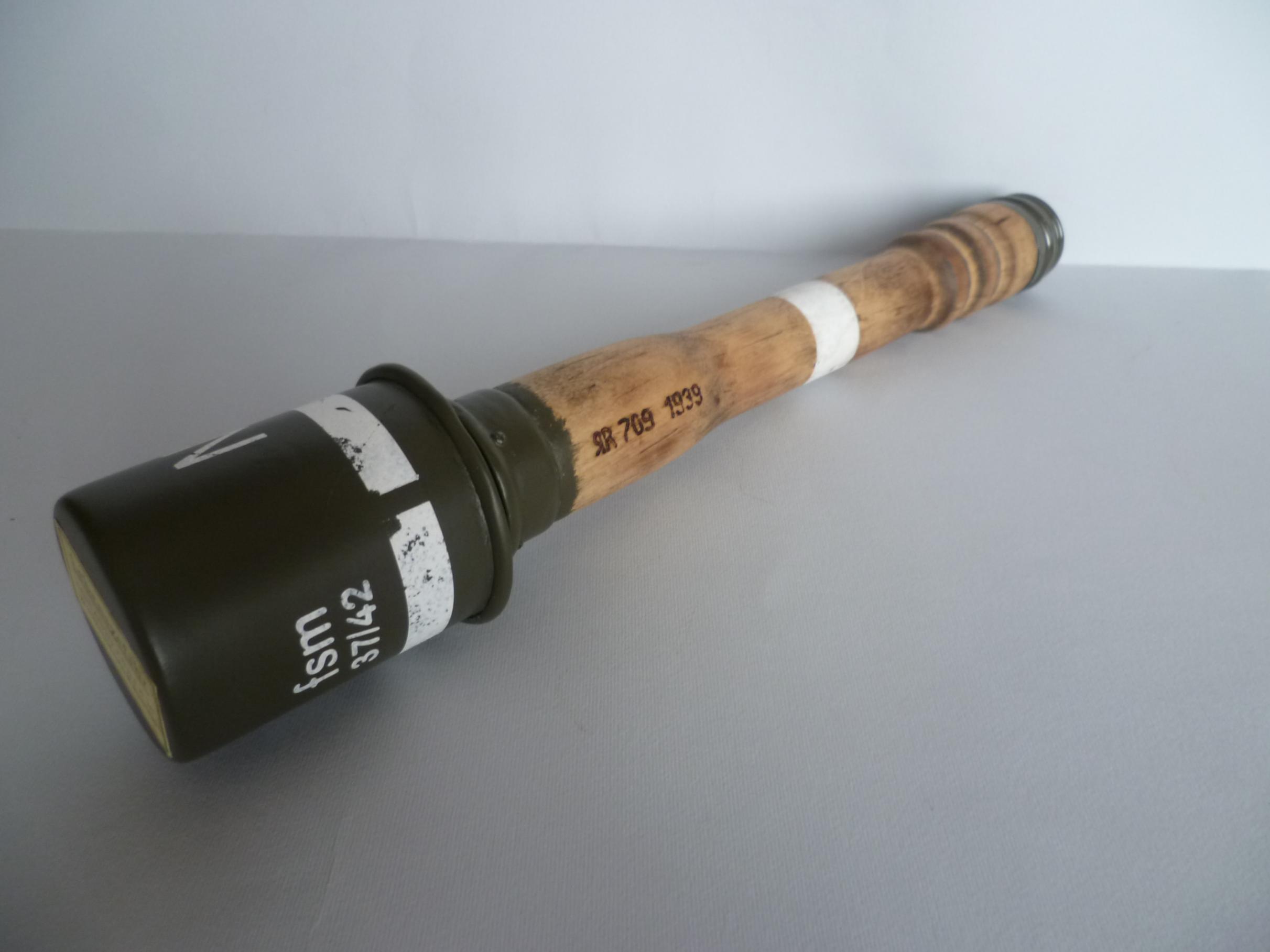

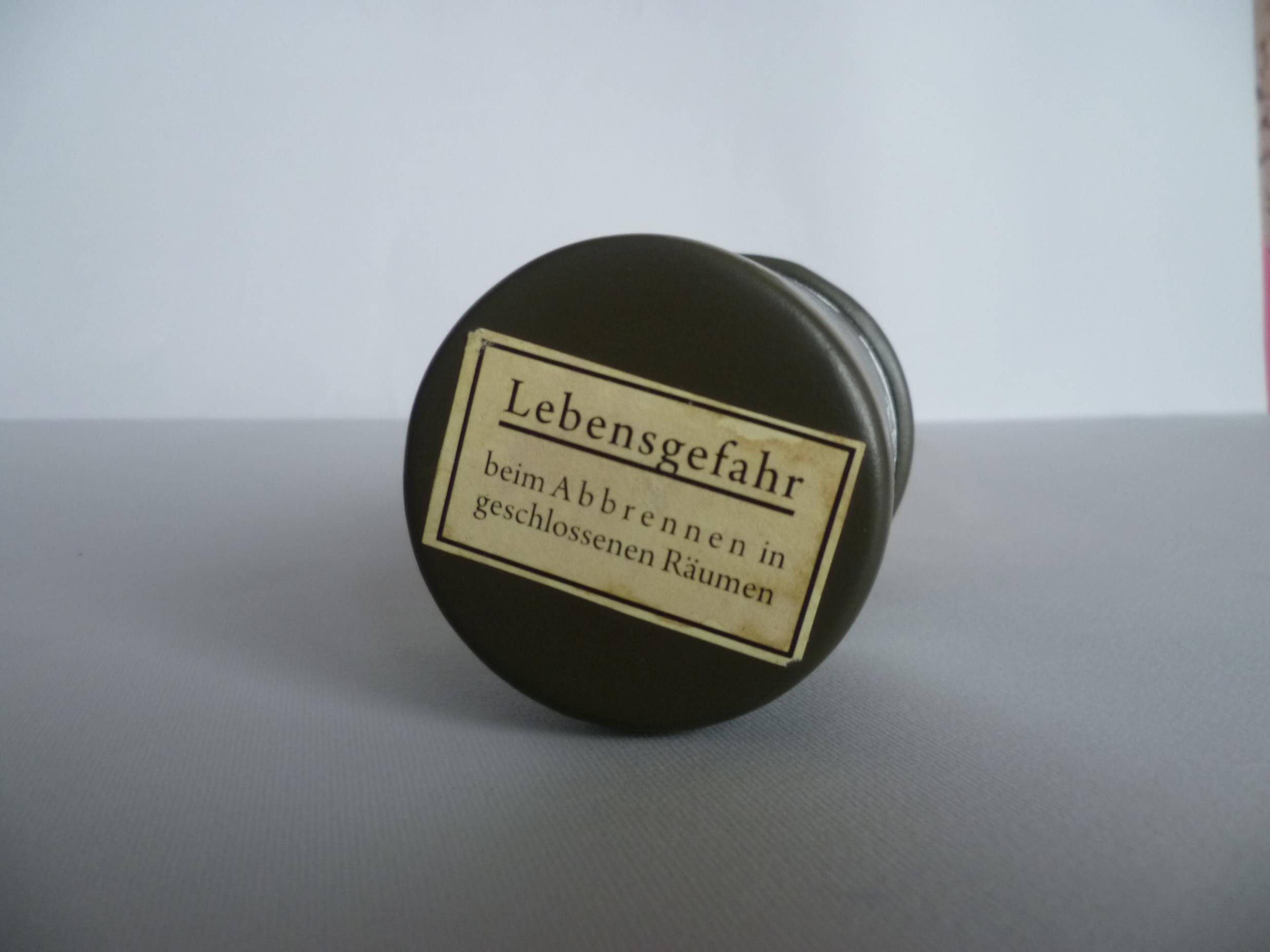

    также была распечатана надпись на желтой бумаге и немного подстарена,ну и пропитал рукоять воском при помощи фена для волос и небольшой свечки:D стала смотреться намного лутьше

    Отлично получилось! А можно подробнее описать способ нанесения надписи на дерево, вы сказали что выжгли ее, можно по-детальнее, заодно и размер букв.
    С уважением,
    Бампер.
  10. Славянин
    446
    Донецк
    спрашивал в этой ветке точный размер так никто и не ответил,в интернете тоже не нашол поэтому просто смотря на фото из нета простым карандашом написал надпись(получилось далеко не с первого раза) и выжег обычным шилом нагревая его на свечи)) сама длина надписи у меня вышла 39мм,высота 6мм

    простите камрад... а ипоксидку вы заливали до края???
  12. Славянин
    446
    Донецк
    нет))слишком дорого и тяжолая бы вышла,немного налил,прокрутил в руках банку чтобы эпоксидка растеклась по всем стенкам,оставил пока застынет,потом снова немного налил опять покрутил банку,опять оставил,так 3 слоя,итого получилось и экономно и крепко,только делать такое нужно когда смола уже начинает схватыватся и вязкая

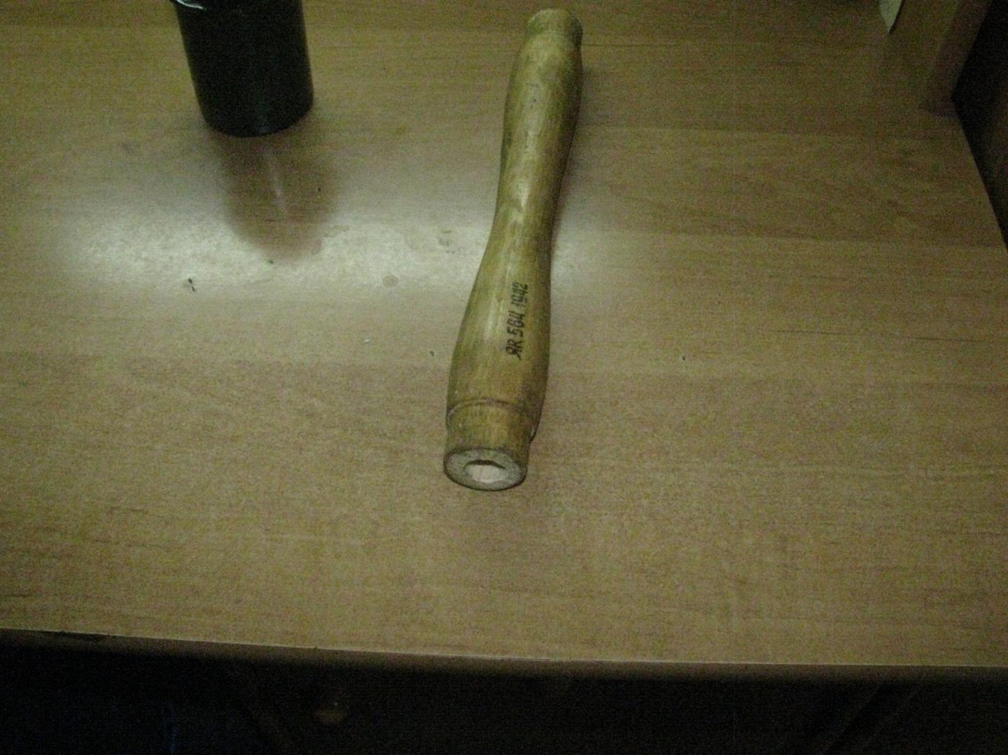

    Вот у нас на форуме продают. Как по мне надпись не выжжена а штампована.

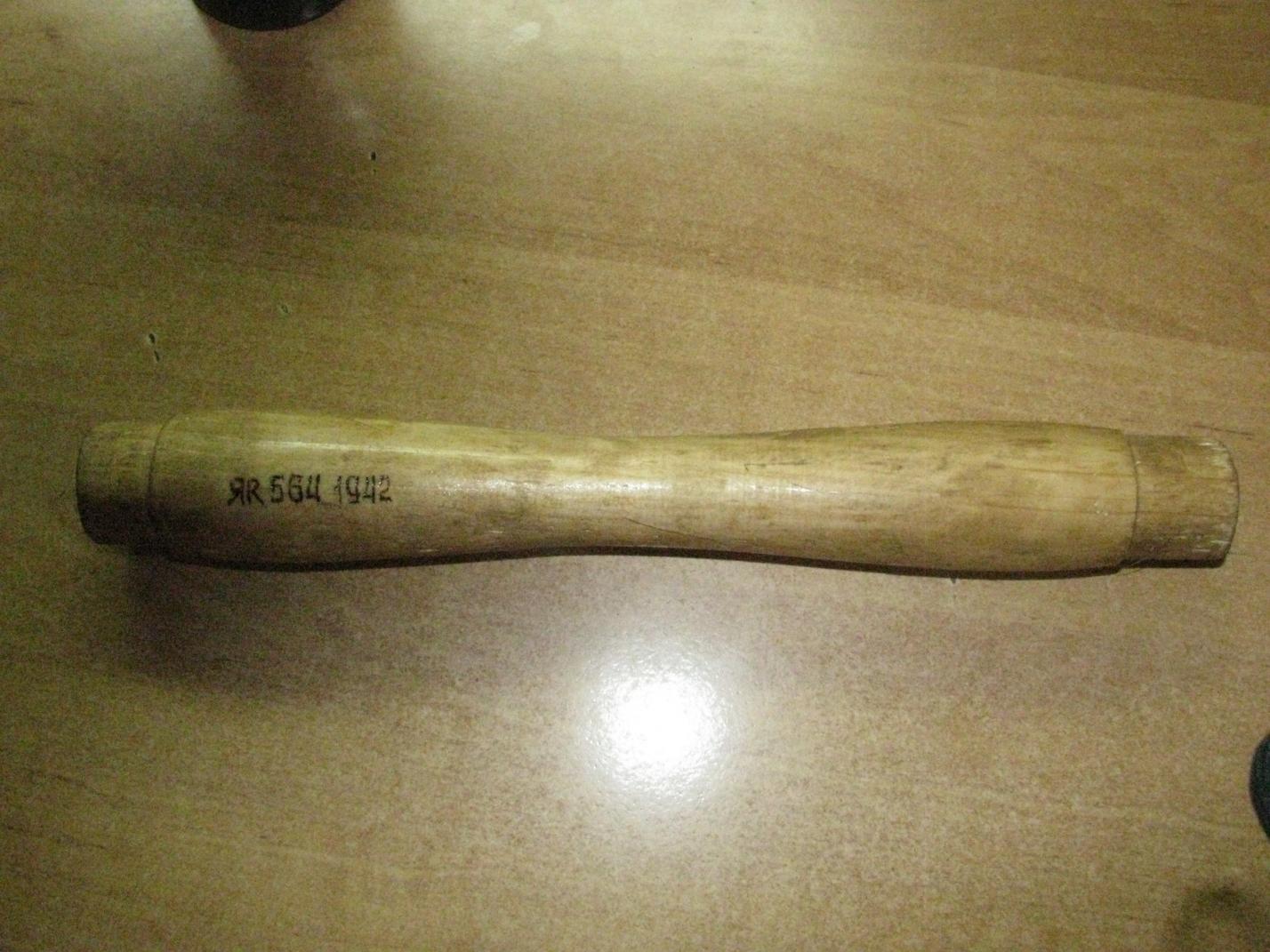

    ну еще покажу то что я делал можно сказать сам. Ручку поточил знакомый столяр надпись моя и немного застарил и полакировал. Сильно не пинайте-все таки первый раз.Так сказать опытный образец. Ну и на банке смотрится так.
