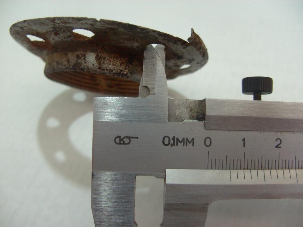

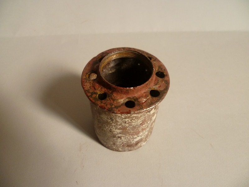

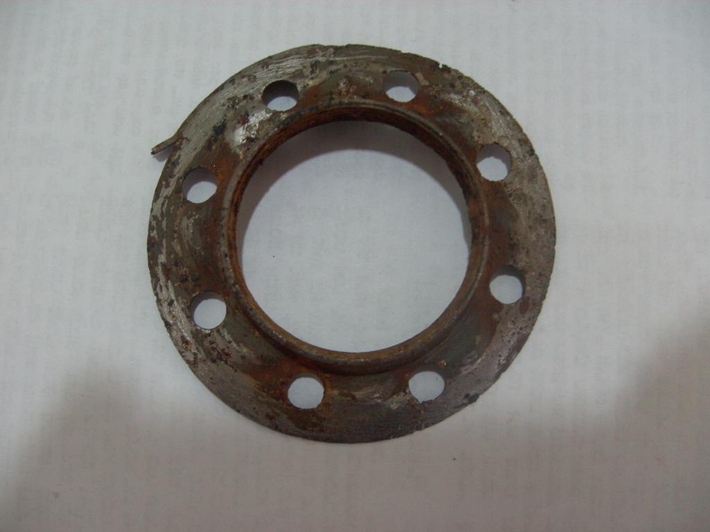

    Моя дымовуха чердачная,отверстия не гнилые-пробитые штамповкой что-ли...Диаметр-6-6,5мм.Край пробит на расст.1мм от звездочки.Ручка обычная(без вырезов)номера на ней и банке-совпадают.

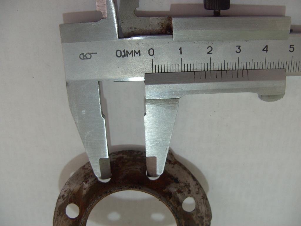

  4. Hugo Linder
    Hugo Linder Oberfeldwebel
    331
    Krosno Центр Украина

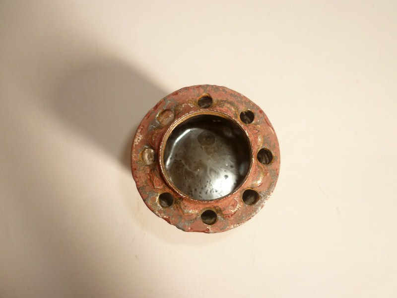

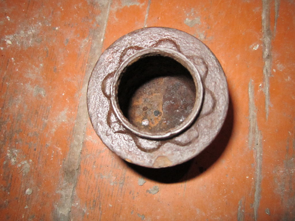

    Оригинальный низ на nb 39.Отверстия не гнилые.Какие размеры интересуют-пишите.С ув.

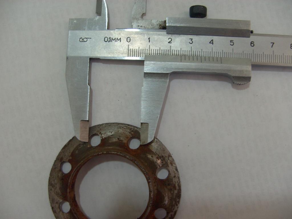

  5. Hugo Linder
    331

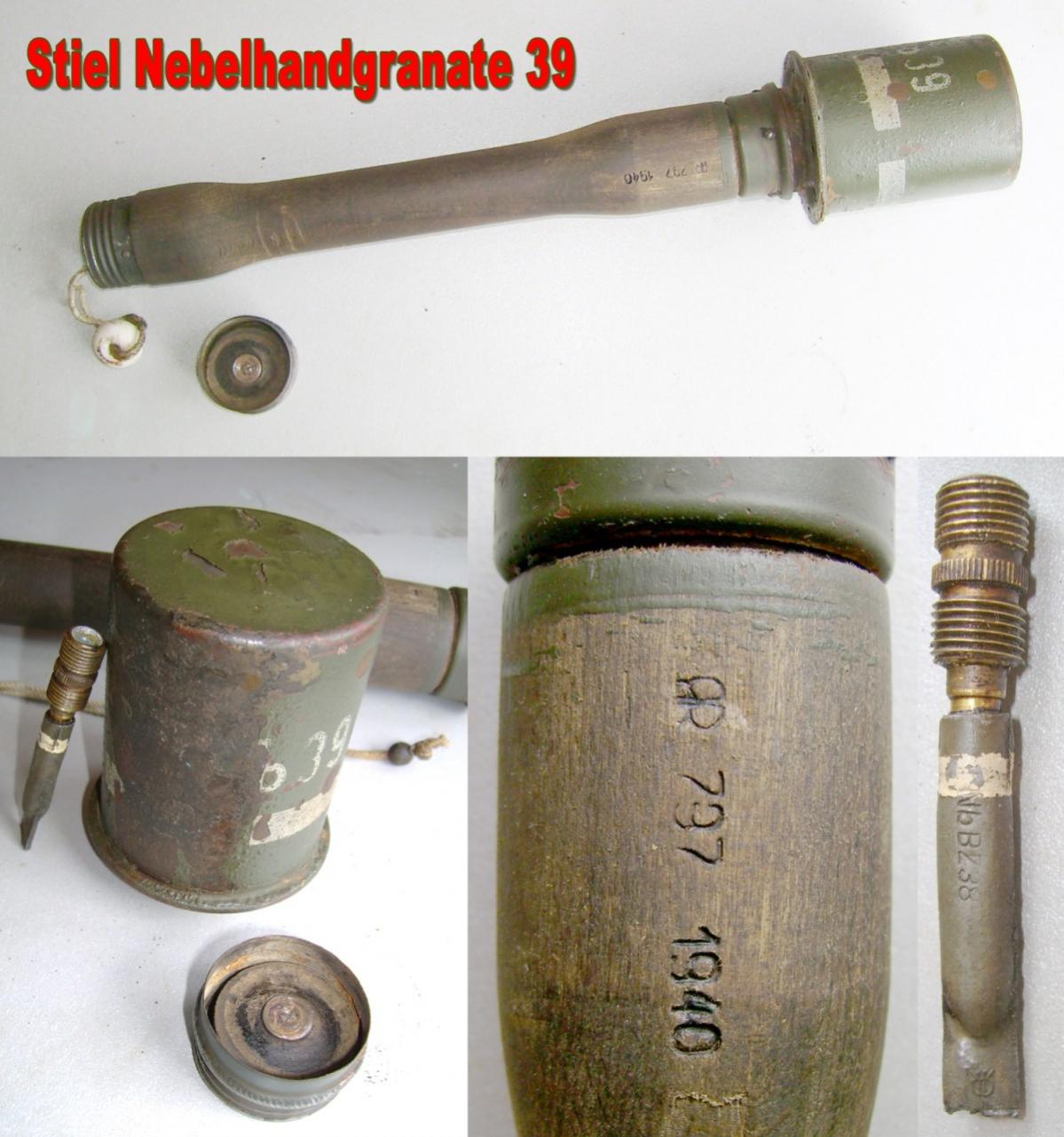

    Кроме ручки Nb-39 от М-24 отличалась резьбовой втулкой запала.Втулка Nb-39 из алюминия была с отверстиями.Отметил на фото красным.С ув.

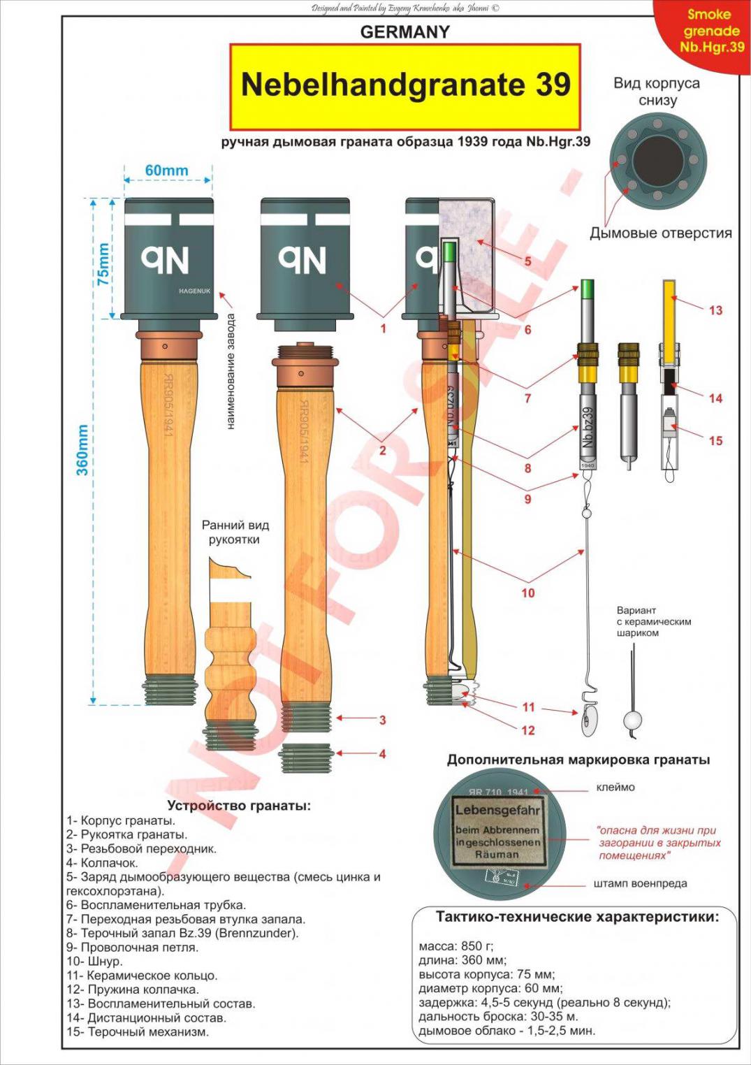

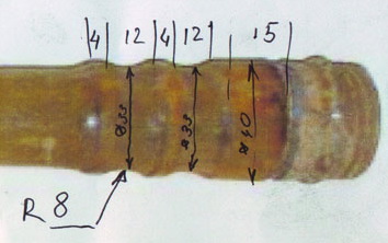

    Так дымовуха ещё имеет 2 прилива на ручке. Вот чертёж.

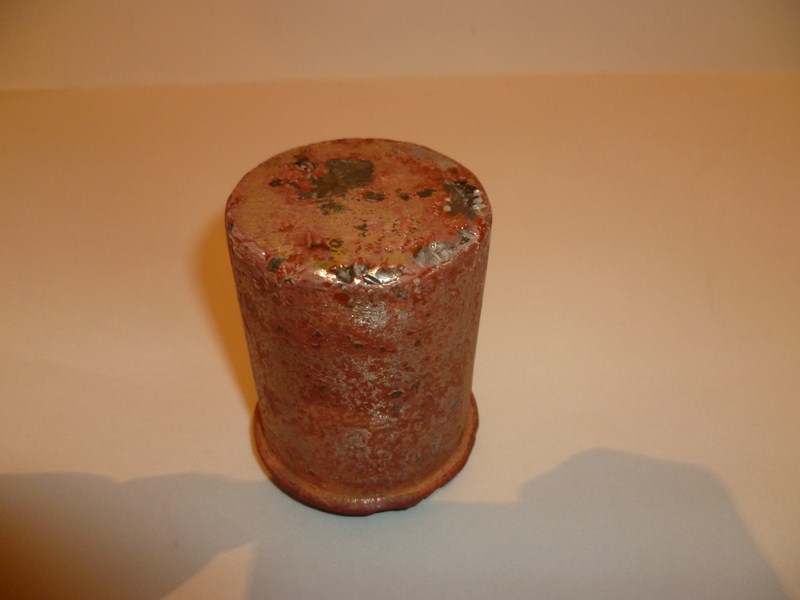

  9. Славянин
    Славянин Stabsgefreiter
    446
    Донецк

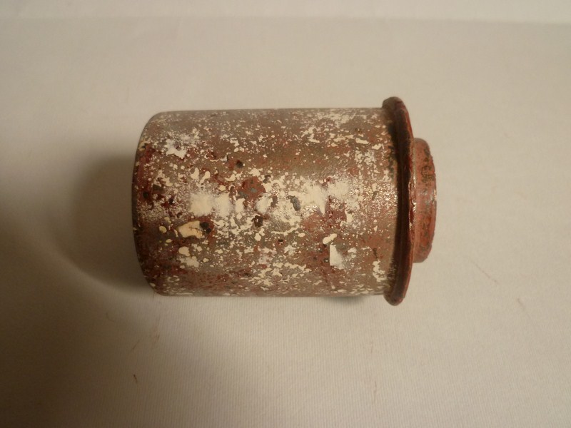

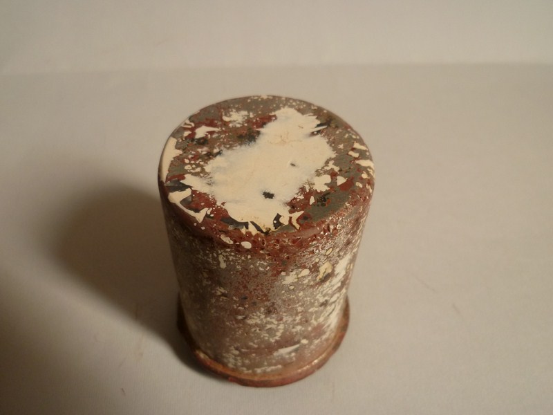

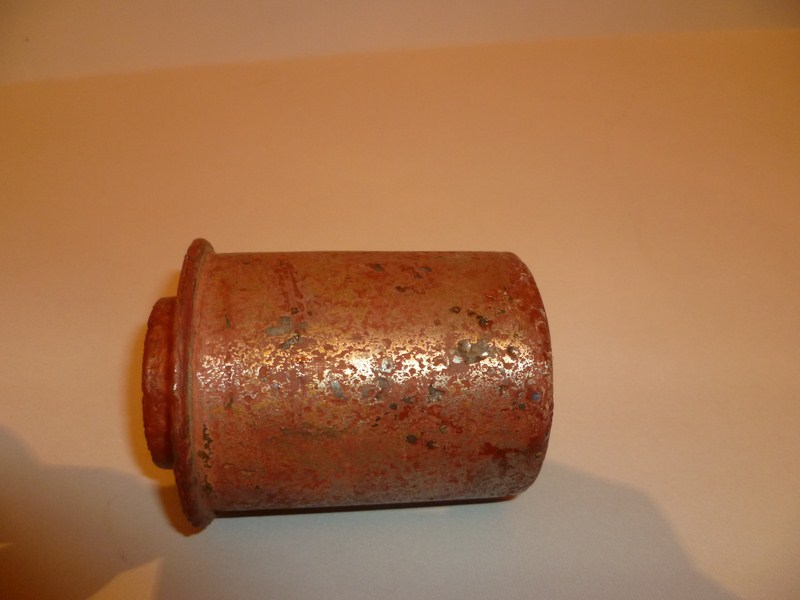

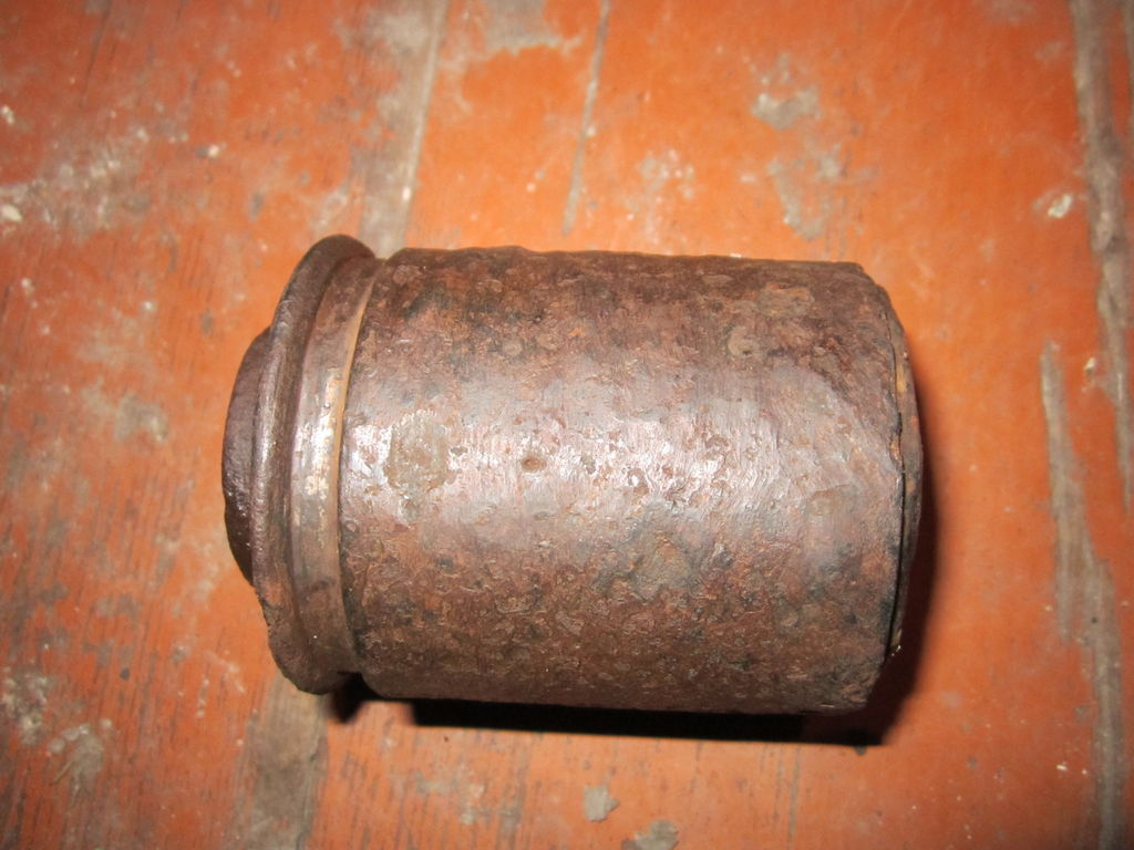

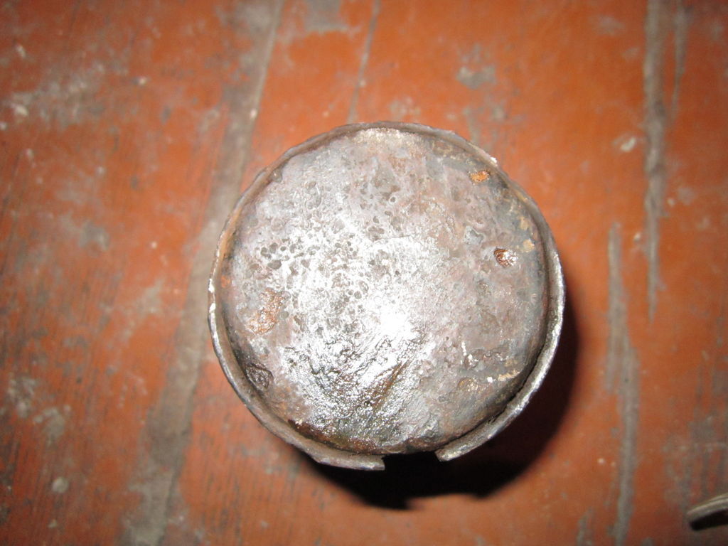

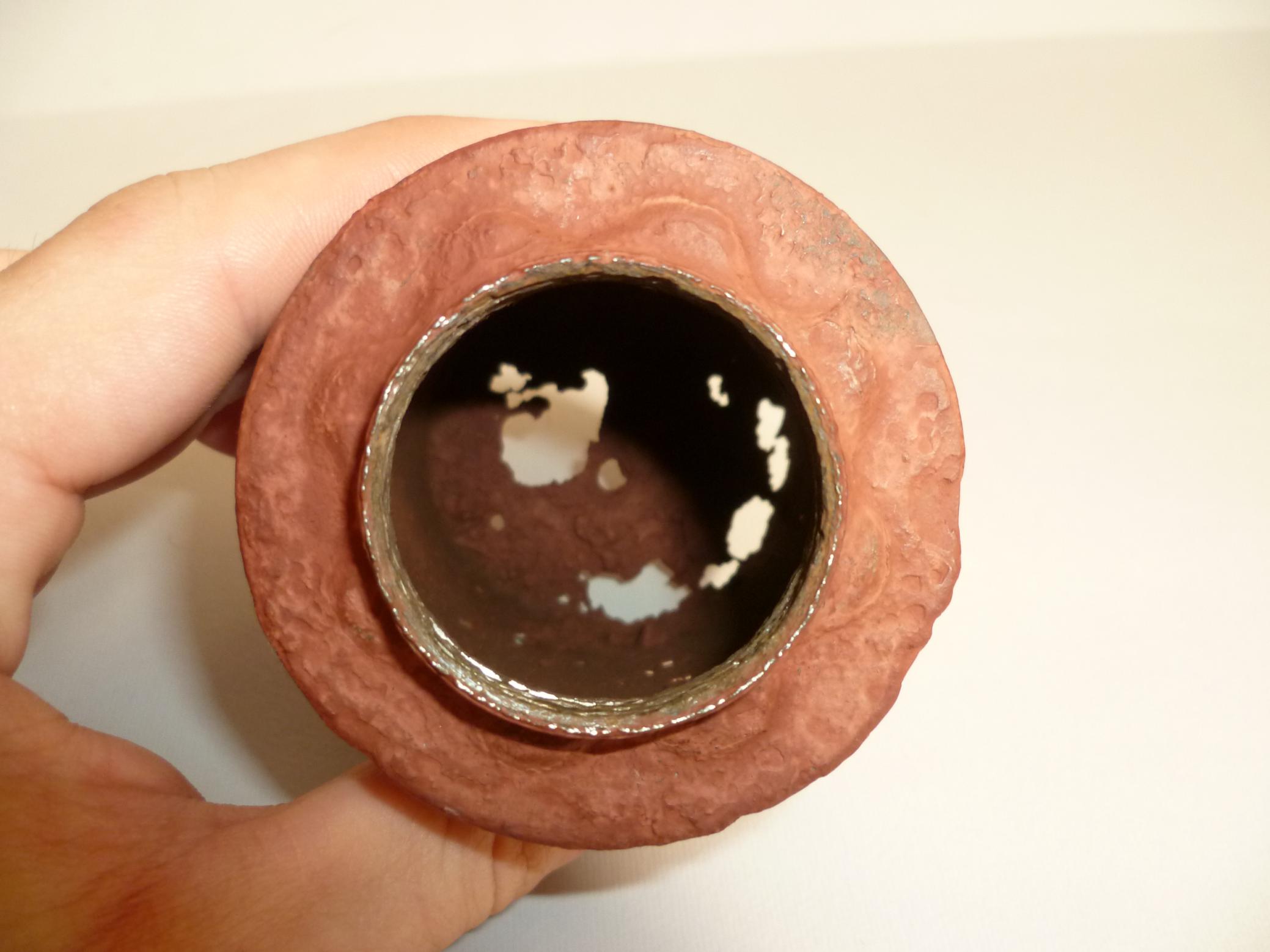

    ну во я наконец и созрел к реставрации:),была куплена такая вот банка,с нее буду делать дымовую
  10. Славянин
    446
    Донецк

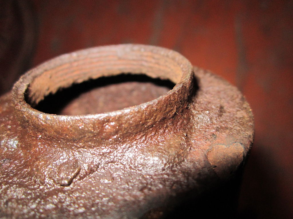

    после чистки уксусом и бормашинкой была обработана преобразователем ржавчины и загрунтована,как видно по она стала не так бодро выглядеть как до чистки:mad:

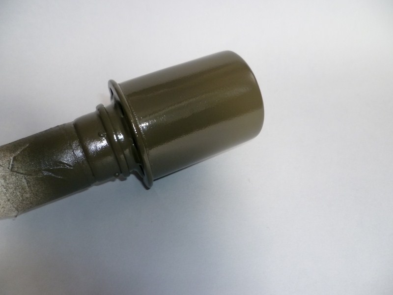

  11. Славянин
    446
    Донецк

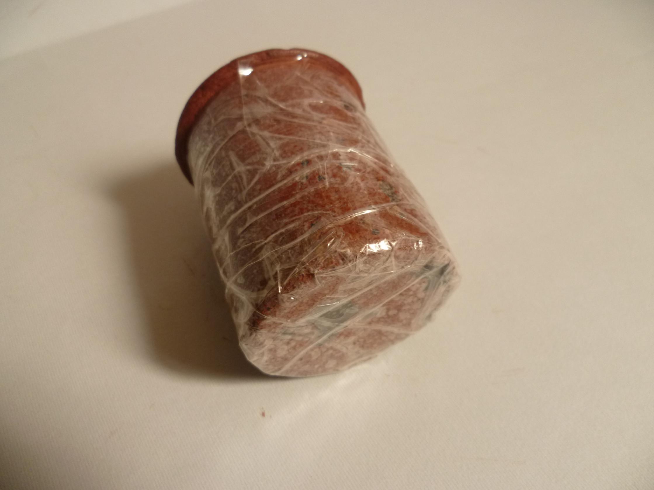

    ну ничего;)обматываем незаменимым скотчем и заливаем эпоксидкой армируя все это дело бинтом

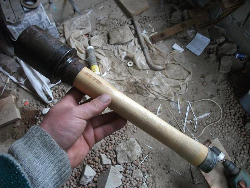

    после снятия скотча (может кто не в курсе,эпоксидка не пристает к скотчу)сверлим отверстия и шпатлюем,чистим и опять шпаклюем:)до идеала...пока все,продолжение следует:D

    сверлил сверлом 6мм,дымовую решил делать из обычной так как из тех что появляются на форуме или убитые в хлам ,или слишком дорогие...так что если хочется дымовую-все в ваших руках:)

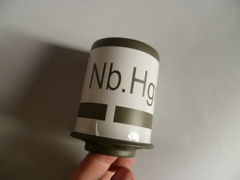

    446
    Донецк

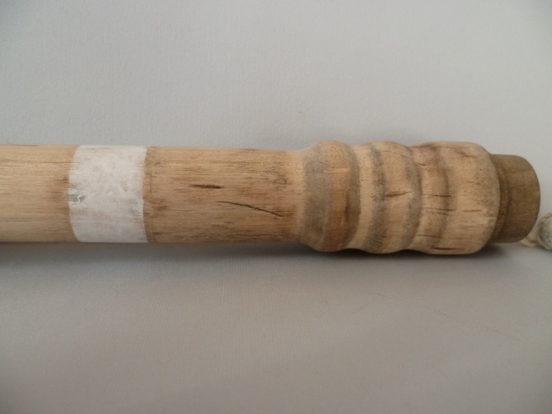

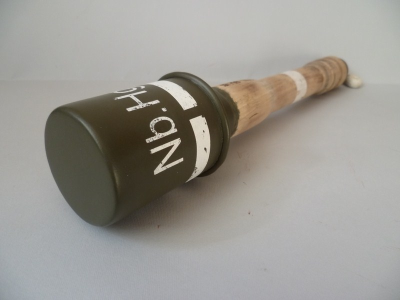

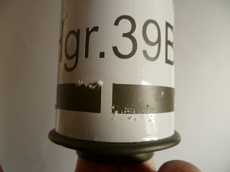

    продолжим,приобретена ранняя ручка,задуваем банку краской ньютон,потом матовым лаком,клеим трафарет приобретенный у камрада из этой темы http://reibert.info/forum/showthread.php?t=303111,в некоторых местах наносим мокрую соль,ждем пока высохнет и красим паралоновым тампоном
  24. Славянин
    446
    Донецк

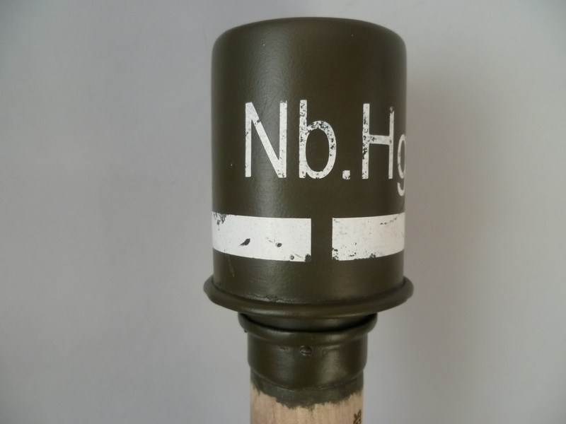

    когда краска подсохла,оторвал трафарет и обработал банку жосткой стороной губки для посуды,где была соль краска отвалилась и получилась такая антуражная баночка:)

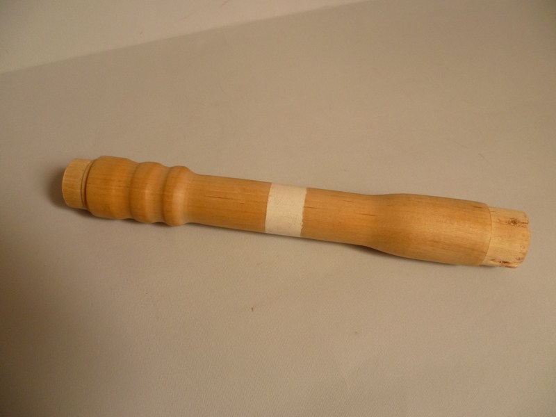

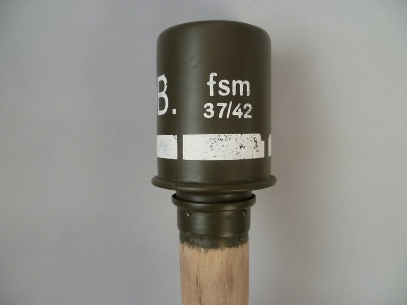

  25. Славянин
    446
    Донецк

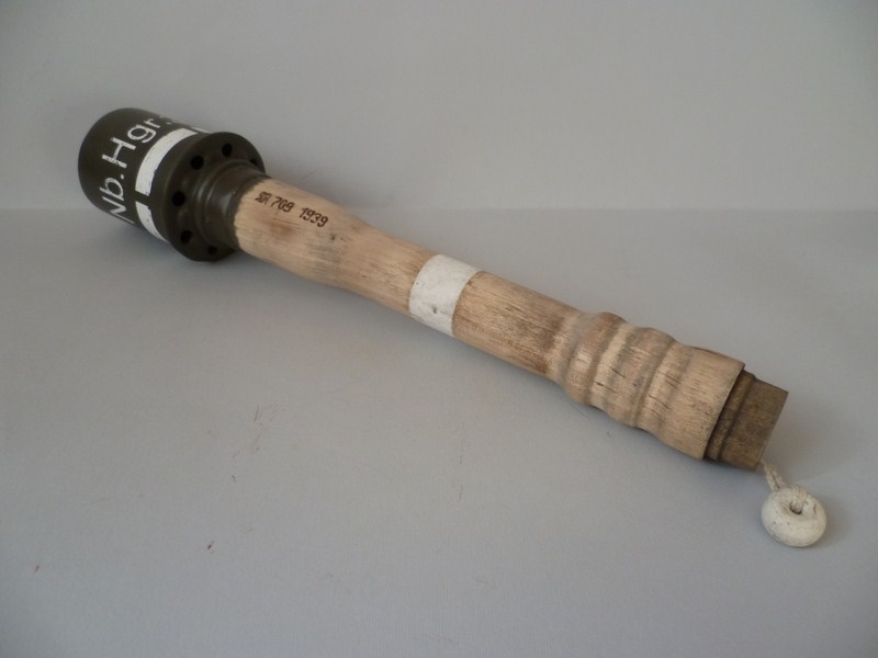

    параленьно состарил рукоять и выжег надпись,нижней крышки пока нет:( когда полностью закончу докину пару фоток...

    Получилось БОМБА,только ручку покройте тёмным лаком по дереву,и будет ВААЩЕ.С ув
