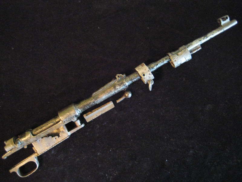

    А этот иранец найден видимо в Крыму. Жаль автор (Украина) место находки не указал. Можно было бы номер соединения по месту находки выяснить.
    интересно как Маузеры иранские и не только они, расплылись среди горцев Сев. Кавказа и Закавказья. Ряд дивизий переформировывали (громко сказано) за счет местного населения в 42г. По сути наскоро пополняли и в бой, время такое было. Устойчивость соответственно таких СД почти нулевая. Дом рядом, после нажима немцев солдаты разбредались по домам, унося оружие( это святое на кавказе), а затем им один путь в бандформирования (уклонение от выявления факта дезертирства) а затем вместе с поимкой дезертиров, или разгромом банд, иранские маузеры всплывают в сводках НКВД.

    Да естественно на нашей стороне. Другое интересно, нет снимка покрупнее, что бы номер считать и посмотреть он иранской сборки или поступил из Чехословакии до войны, да и год выпуска определить можно.

    Проходил через меня Иранец, длинный. Копан по партизанам в Крыму. Если интересно, могу Запросить фото, (если остался в наличии)

    Спасибо. нет меня не сам карабин интересует, меня интересует географическое место его нахождения. По месту номер соединения КА можно определить, ну и историю этого соединения, где формировалось, как вооружалось. Как иранцы в него попали. Партизаны это уже "вторичное" использование карабина. Хотя если есть возможность номер карабина надо крупно снять, по нему можно определить импортный он в Иран (тогда 100% это трофей КА) или произведен в каком то году в Иране. Тогда это (по году выпуска) или трофей или по торговому соглашению.

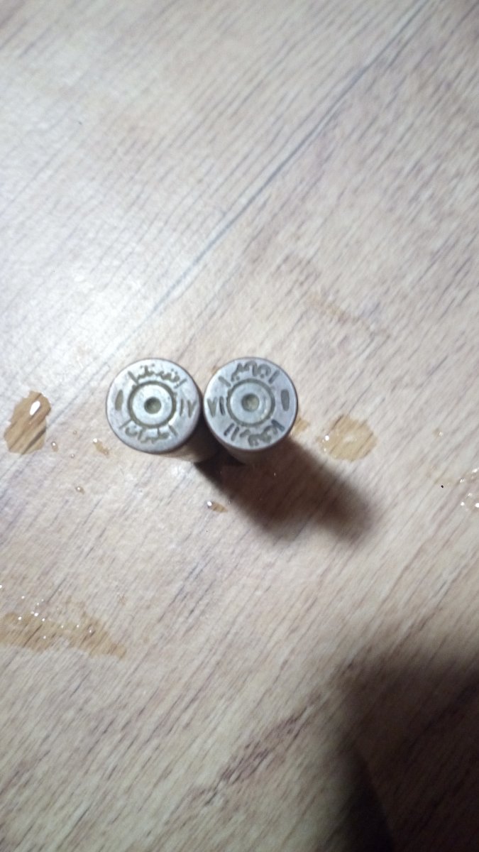

    Иранские стреляные гильзы поднимаем в Одесской области , они и тут наследили , редкие но попадаются.

    Лично поднимал иранскую гильзу, в районе окружной г Харькова,
    Район - -Треугольник -- Зайченки -Караван -и окружная дорога.
    Это было в 2003 году, место и сейчас могу показать точно, это одни из первых моих выходов.
