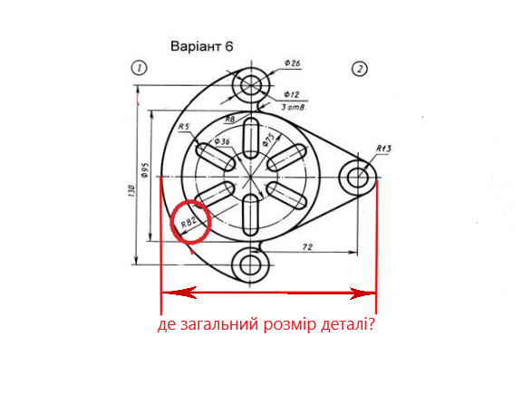

Інженери є? (креслення)
Тема у розділі 'Курилка', створена користувачем valerka, 21 лют 2024.

    Є таке поняття як допуски. Робітник повинен знати, який найбільший і який найменший розміри можуть бути допущені при обробці, щоб виріб не був забракований. Іншими словами, йому потрібно вказати 2 граничних розміри, між якими повинен перебувати дійсний розмір. Тому , з огляду на похибки обробки ,конструктор має вказати в кресленнях не один, а два гранично припустимих розміри.
    Наприклад потрібно виготовити вал. Тому що виконати цей розмір точно не можливо, на кресленні вказується, що Фmax = 30,020 мм, Фmin = 29,990 мм, всі дійсні pозміри, що не виходять за межі, будуть придатні, тобто з точністю до 0,010 мм.
    На представленому кресленні ніде не зазначені допуски. Це скоріш ескіз ніж технічний документ .
    Останнє редагування: 22 лют 2024

    це скоріше конкурсне завдання, тобто ескіз а не креслення для виробництва. Досить складна професія інженер конструктор, там треба дуже багато спецзнань.

    Ні, то панночка в інституті навчається.

    Але ж на кресленнях вчать правильно креслити, та розраховувати. І це повинен бути саме креслення, хотя яке не можливо виконать в натурі.Це ж не технолого навчають які допуски вказувати. Тут звичайна геометрія.

    Вибачте , але таке враження що "суперечка заради суперечки". Звичайна геометрія для чого? Щоб виконавець мав загальну уяву про вигляд готового виробу, розумів що від нього хочуть. Ця умова на кресленні виконана. А ось для того щоб не сталось "якщо фрезером обходити коло Ф26 а в верхній точці почати обходити Ф164 то буде зарізана частина кола Ф26" і вказують допуски.
    ПиСи: осбисто я , якщо був би фрезерувальником-виконавцем, послав би такого замовника до Єлової бабусі. Де на кресленні загальний розмір деталі який має бути на виході? Чи я маю вгадувати це і самостійно вираховувати?

    От і я двієчник не знайшовши загальний розмір деталі почав кіпішувати і попросив "допомогу залу"!:D
    Були б всі розміри і я б намалював.
    Можливо то і був сюрприз цієї задачки?

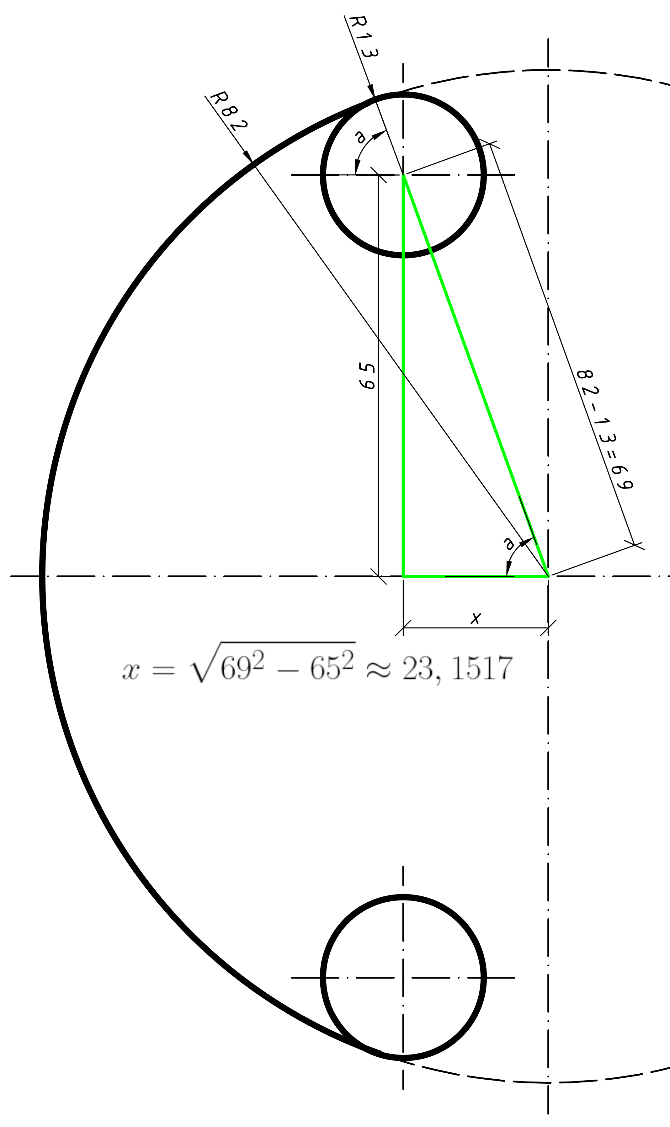

  18. titanic
    titanic Feldwebel
    211
    Київ
    Якось так:
    GINDENBURG, Briter, valerka та ще 1-му подобається це.

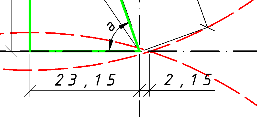

  19. titanic
    titanic Feldwebel
    211
    Київ
    Похибка ("допуски") = 2.15мм

    не тре там загального, три однакових отвори, зрозумілі радіуси зовнішні, коротше нормальному фрезерувальнику або координатнику треба вказати тільки допуски. Такі спєци вже дінозаврики, ра рідкісним виключенням.
    Бо - достатньо бажаючих то малювать, хоч руками хоч в одній з програм, а втілювати в металі чи чому завгодно матеріальному критично мало. Колись хоч одним заманювали, конструктору платили стопісят а виконавцю піцот.

  22. titanic
    titanic Feldwebel
    211
    Київ
    Так так і шукав. Точка центру малого кола лежить на лінії між центром великого кола та точкою дотику великого кола з малим.
