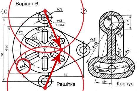

    Вітаю!
    Допоможіть двієчнику розібратися!

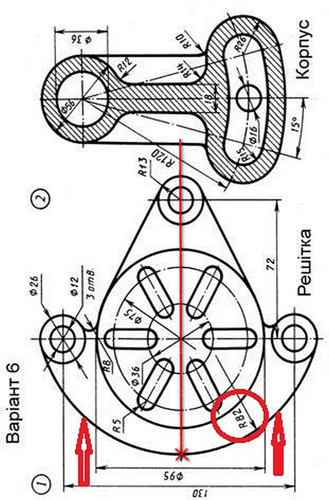

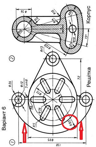

    Є таке креслення
    з усим розібралися ,залишилось накреслити нижнє напівколо (виділено стрілками).
    Запитання: маючи радіус 82мм(виділено), як вирахувати точку з якої почати малювати?

    Габарити Вашої деталі вписані в коло
    968, Instructor - Sun та valerka подобається це.

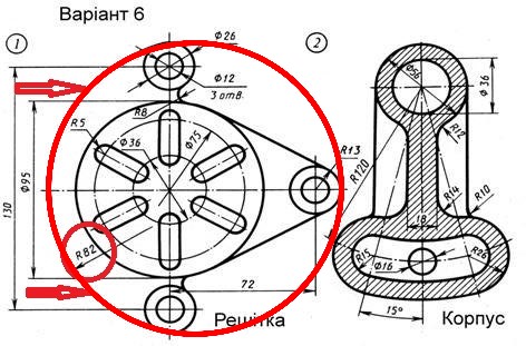

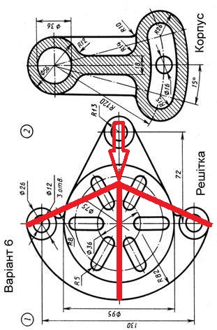

    Креслите коло діаметром 164 ( 2R згідно того що бачу на кресленні). Креслите вісь і на ній від краю кола вже креслите деталь ( зправа наліво).

    Від цієї точки (позначив стрілкою) по осі деталі відкладаєте свій радіус 82 , це і буде центр кола.

    72+13 та мінус 3 від осьової по кресленню
    Tartar, valerka та Wiking730 подобається це.

    На кресленні є вісь, а якщо згадати що радіус це відрізок, який з'єднує центр кола з довільною точкою цього кола, то логічно взяти за цю точку яка розташована на осі.
    І вже від неї протягнути 82мм по осі - ось і центр кола.

    Ось червоним хрестиком позначив точку, від якої відміряємо 82мм.
    Tartar, premier, Камча та 3 іншим подобається це.

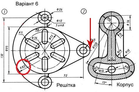

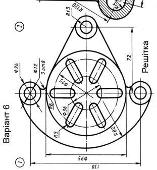

    Там де Ви поставили хрестик, те напівколо відсутнє,якраз його і треба намалювати.
    Зараз креслення виглядає так
    а треба так
    Через що і шукається точка з якої накреслити коло.

    Найкращій і найточніший варіант запропонував пан Torvic :smile_12:
    Крапки на кресленні проставив. Від них циркулем проводимо два півкола з потрібним радіусом до осі деталі.
    Останнє редагування: 21 лют 2024
    L1978, Ph@ntom, Панцер V та 6 іншим подобається це.

    Вже щось вимальовується!
    Дійсно підходить!
    :beer:

    А чому крапки на колі Ф26 повинні бути саме на перетині вертикальної осі з колом Ф26? А чому не трохи лівіше на колі? (Без п'ятнадцяти дванадцять). Саме в точці де ділянок окружності кола r82 можно уявити як пряму яка є дотичною до кола Ф26.
    Вибачте, намалювати не маю можливості, описав як зміг)
    Чого я так вважаю, тому що якщо фрезером обходити коло Ф26 а в верхній точці почати обходити Ф164 то буде зарізана частина кола Ф26. Може не суттєва для виготовлення деталі, але принципова для задачі.

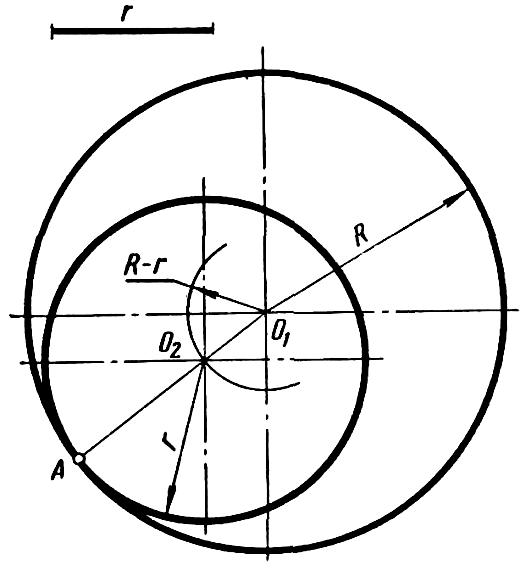

    Ось що я мав на увазі. Вибачте шо на москальскій, цитата:
    Построение окружности радиуса r, касающейся окружности радиуса R в данной на ней точке А. На рисунке 179 показано построение внутреннего касания окружностей. Точку A и центр O1 заданной окружности соединяют прямой. Радиусом R – r из центра O1 проводят дугу до пересечения ее с прямой O1A в точке O2. Точка O2 является искомым центром окружности радиуса r.

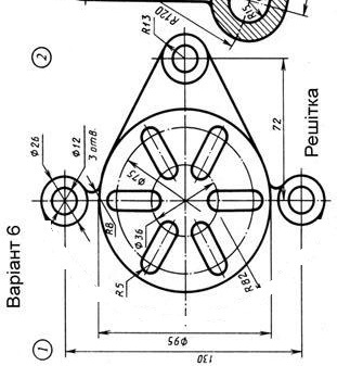

    А як Вам такий варіант?
    В школі креслення не було зовсім, а тут перший курс і нате вам картинку і малюйте.
    Креслення сама зробила на 99%, залишилась одна непонятка от і звернувся за допомогою.
