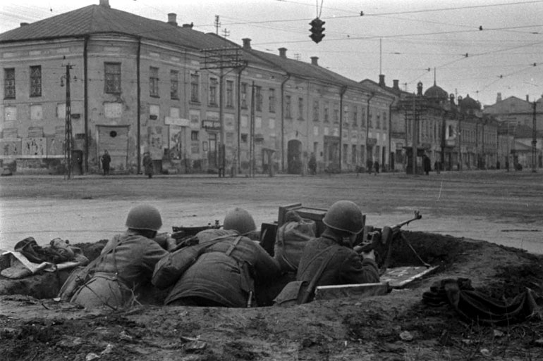

    Виноват:oops: Попробую реабилитироваться подборкой ленд-лиза. Танкисты отражают налет авиации противника с помощью "Браунинга" М1919 и "томпсона". Танкисты носят американские шлемы. и автоколонна броневиков, ощетинившихся пулеметами М2 и М1919. Все, что стреляло с колес, зачастую использовалась и с сошек. в пехотном варианте.

    Таки да,использовалось. Недавно была на форуме тренога от браунинга 30тки,а они шли в комплекте с техникой.

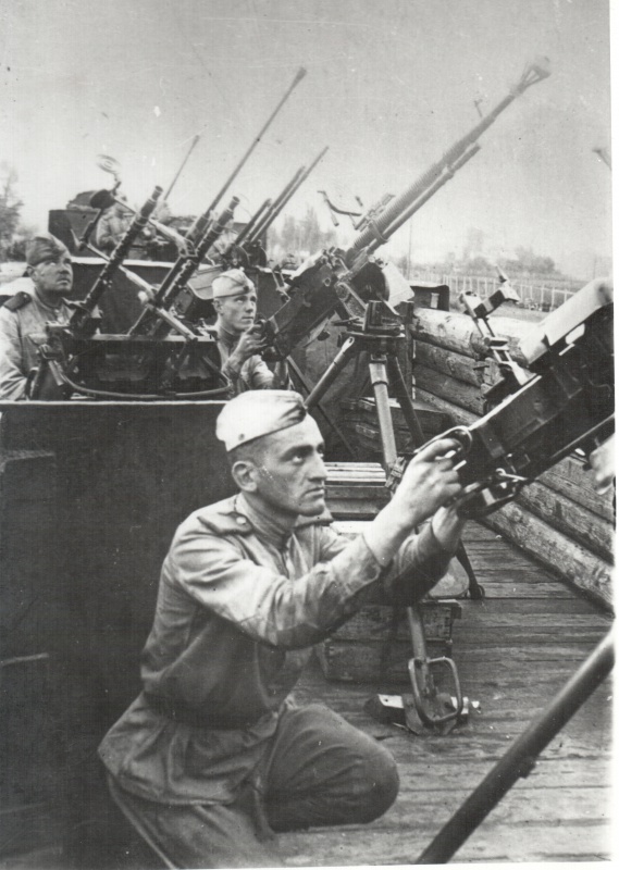

    1. отражение воздушной атаки.

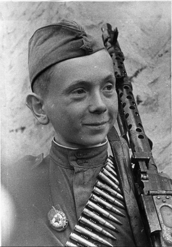

    4. Гвардии ефрейтор Н.Н. Леонтьев. 19 лет. В первом бою гранатой уничтожил пулеметный расчет противника, развернул этот же пулемет и вел огонь.
