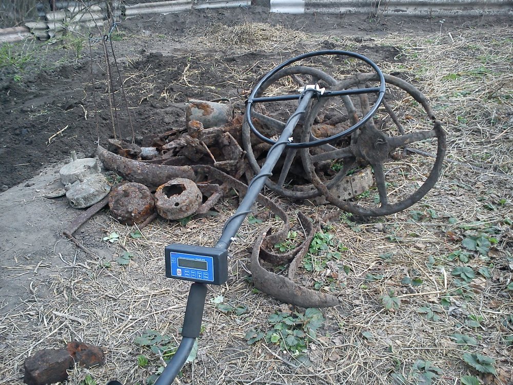

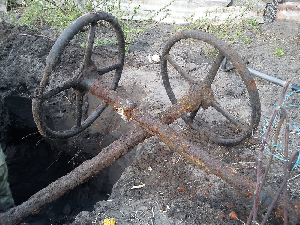

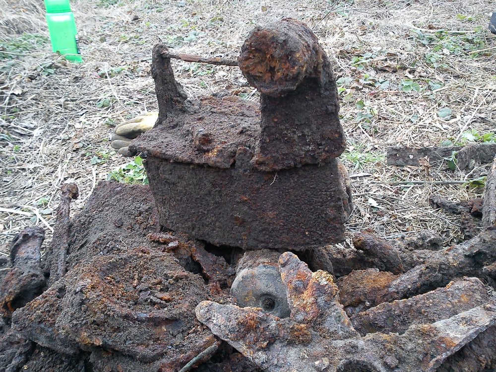

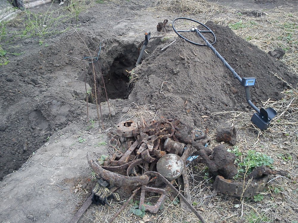

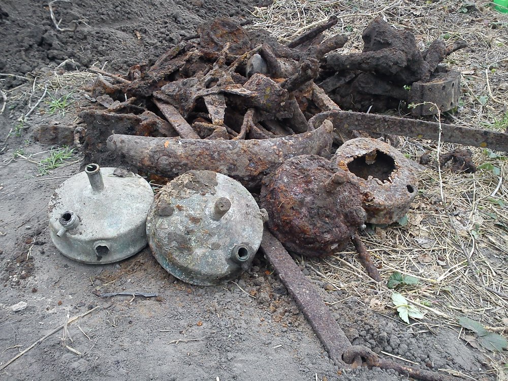

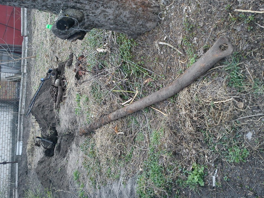

    Получили и испытали ClonePI AVR от Максима Бомбер3000. На второй день полностью поняли прибор и освоились. Железо видит замечательно. Цветной металл очень плохо, точнее со значительно меньшей глубины. Если к примеру диск железа 20 см. диаметром легко видит с метра, то такой же диск с латуни с 20 см пищит. На цветняке 80% потери глубины!
    Полезли мы с прибором в мой огород у дома, где я уже до этого выкопал теркой705 около тонны металла. Думал там уже нет ничего особо крупного и интересного. И вот результат - с ямки глубиной 1,3м, длиноой 2 метра и шириной меньше мерта. Итог 4 примуса(2 латунных швейцарских), утюг на углях, запчасти от немецких машин, 2 руля и куча всякого лома. За 2 часа больше 100 кг. накопали! Смотрите фото
