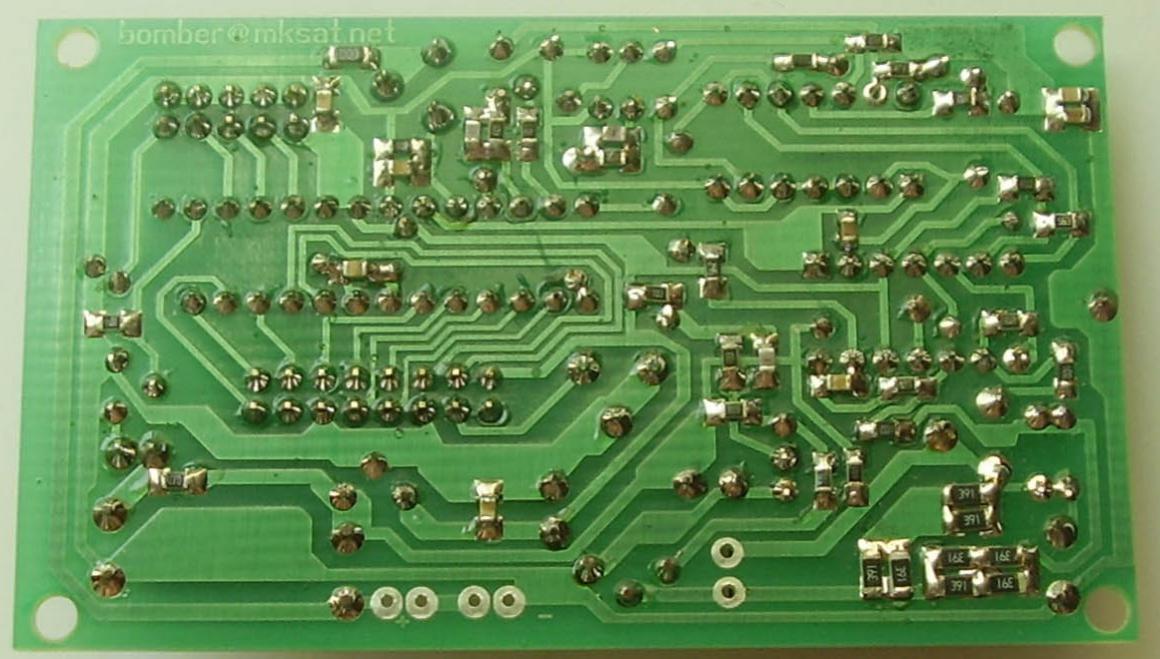

  21. kt315
    kt315 Stabsfeldwebel
    1.536
    Base 211 Neuschwabenland, Antarctica
    небольшая просьба. выложите плз фото обратной стороны платы bomber3000 кто может. мне не для копирования, клоны не собираю, для архива.
