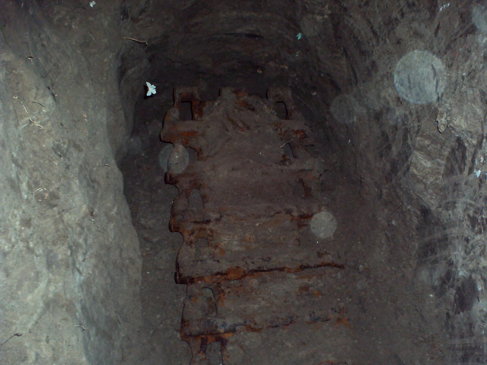

    135
    270

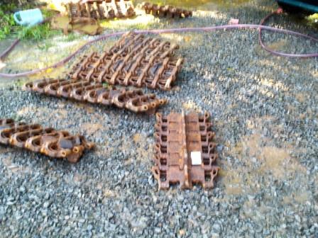

    Вот находки мои с 50 см катушкой. глубина 1, 5 метра.:smile_12:Траки глубина порядка 1,50-1.60см.:smile_12:
    КАтушка 30 см, фото после траков, глубина 50- 90 см.:smile_12:
  8. Check.Ua
    Check.Ua Oberleutnant
    Я как раз Вас и имел в виду когда писал, уважаемый Бек,но тыкать пальцем не хотелось.Думаю сам человек если захочет спросит.Но и у меня вопрос по тракам,я копал не мало, но только к сожалению сельхоз и зачастую они давали своеобразный сигнал.Даже трудно объяснить,обыкновенный кусок железа гораздо меньших размером на той же глубине-четкий,громкий сигнал и можно определить приблизительные начало и конец предмета .А в траков нет ,сигнал какой то тягучий и расплывчатый, и для таких размеров должен быть явно громче.Это что структура метала,магнитом почти не берется,мои заблуждения или что то другое.Может поделитесь богатым опытом.

  10. Бек
    Бек General-leutnant
    135
    270
    Секрета нет.Сигнал был 3 деления, катушку поднял на пару см, непропал.Прокопал 50 см, сигнал есть , обьекта нет.:oops: Продублировали Кощеем 18. Незнаю мож везуха.В другом разе 80 см . каска была я ее прошляпил, брат своим Минелабом СЕ поднял.:smile_5:
