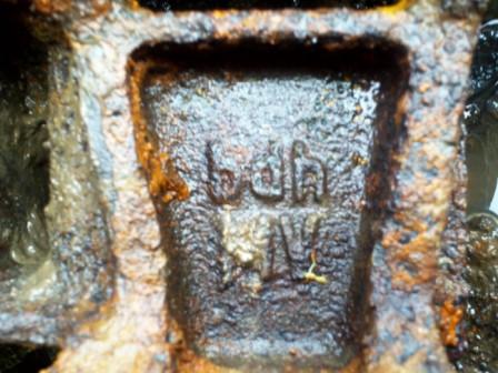

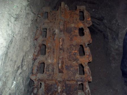

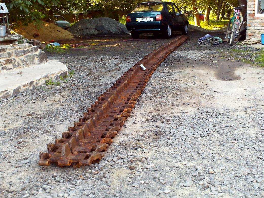

    Пользуюсь клоном от Bomber3000, результаты.Люк с 50 см ., катушкой поднял с 1, 5 метра, катушка 30 см, жетон и аптечка 30см.Рамка тут пока фифти фифти, крупный обьект зафиксировал, после пробили глубиником Пульстаром гдето 2.5 метра есть обьект.Гусянку с 1.5 метра тож подняли, аналогично пробил ее и Кощей 18. А так 50 см катушка с клоном самый раз.:smile_12:Счас експерементирую с катушками.:smile_12:
