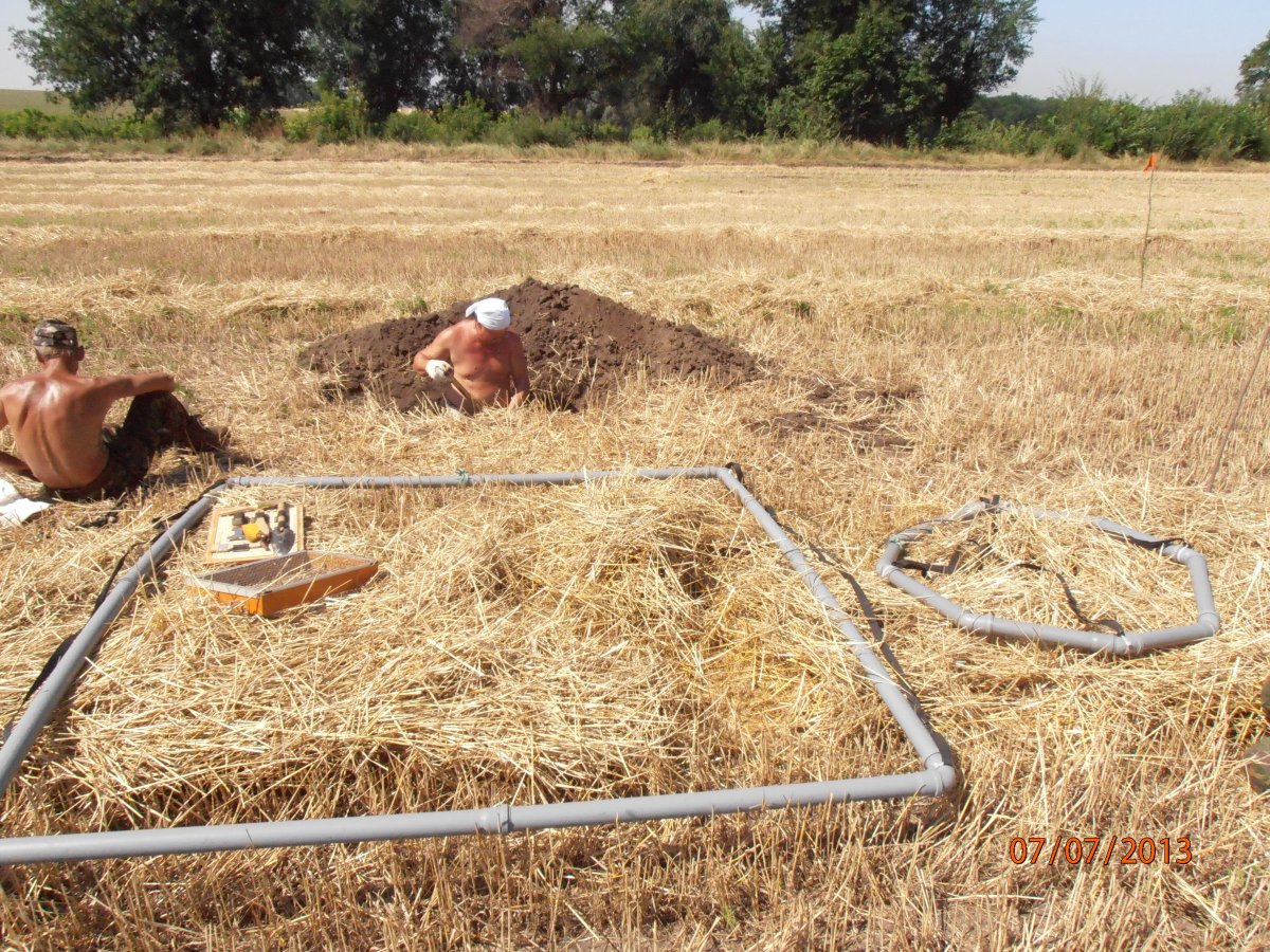

    Присмотритесь к конструкции на фото и все поймете
