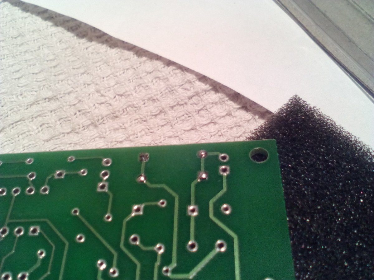

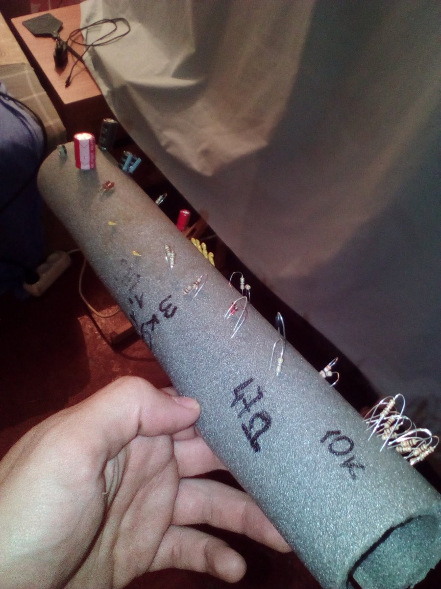

    Якось так вийшло шо я вирішив сам зібрати клон. Зразу скажу шо в мене гуманітарна освіта, і хоч руки в мене доволі рівні, але за життя встиг паяти навушники якшго штекер відпав(з горем пополам) і раз спаяв сонячну батарею на 180 вт. Шо, до речі, вийшло дуже не погано.
    Отже від пайки я далекий. Але зараз я вже півтора місяця як звільнився і будучи вільною людиною, працюючи сам на себе, маю місце в голові для всякиз штук які мене цікавлять.
    Процесс дуже дивовижний! Він мене дуже захоплює! Тому я вирішив створити такий собі журнал процесу виготовлення мд чайником, на зразок мене )

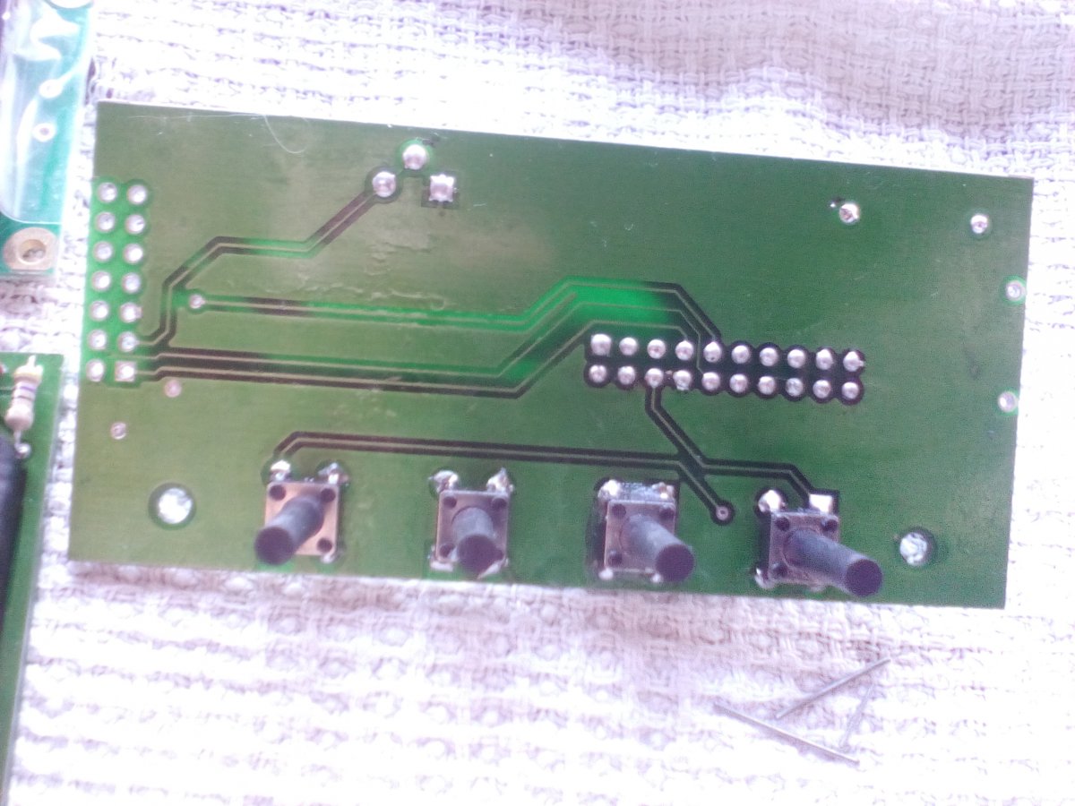

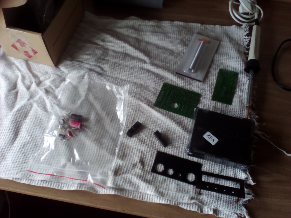

    Почав я з того шо трози проконсультувався і замовив у Кості Яковлєва ( дуже приємна людина) корпус та плату до клона(перше фото, 200 грн + пересилка).
    Він же, адресував мене на інт. магазин космодром для замовлення деталей. По списку який частково є на сайті Яковлєва(хоча там список не повний) частково із гугла, аля "список деталей для клона" я замовив там деталі. Але вони по списку подивились і виставили мені рахунок тільки на крупні деталі по типу мікросхеми, кнопки, регулюємий резістор чи як його там, екран і тд(398 грн + пересилка). А всяку мєлоч, я думаю, просто полінилися вишукувати. З цим я звернувся в радіо магазин в полтаві на мотелі. Продавшиця вообщє агонь, скащала шо вога тоже нічо не шарить в цих ваших фарадах, і якшо хочете, то самі корочж все там переводьте мега в кіло а вона нічо робить не буде. Думав ще там паяльника взять поки стояв в черщі, але пішла вона....
    Крім цього магазину є щє в нас аналогічний магаз в торговому центрі біля каланчі на цокольному поверсі. Хазяїн там дуже цікава особистість з не українським ім'ям яке мені важкувато запам'ятать. Якраз я знайшов шо значно легший список деталей в гуглі якшо переключить на зображення. Там все по купкам розкладено і підписано. Для таких як я це самий наглядний варіант. І самий повноцінний(мабуть). Деталі, паяльник 25вт(наш, не китай з мідним жалом) припой той шо в тубі пластиковій 182 грн. Цей магаз рекомендую, але жаль шо там нема екрана в наявності.
    Вдома, я роздрукував схеми всі шо є на сайті Яковлєва, рощвісив їх навколо місця де буду паять. Подивився на ютубі всякі відео про пайку, помилки пайки, правила монтажу, різновиди флюсів. Розтикав по типу всі деталі в шматок термоізоляції. За допомогою калькулятора резисторів для андроїда підписав всі резистори. (До біса зручно) в мене був карандаш з рідким фоюсом(каніфоль із спіртом, зручна штука) і звичацна каніфоль тверда. знайшов старий діалап модем. Випробував не так паяльник, як себе - випаяв я запаяв назад один конденсатор. Зрозумів шо не вистачає флюс-геля і пружинки-підставки для паяльника, лампи над столом, металевої губки для очистки паяльника. Без флюс геля важко випаять зразу 2 контакта. Кше вийшло, як на мене, норм. В центрі третього фото напроти цифри 8. IMG_20160526_153814.jpg IMG_20160526_232902.jpg IMG_20160527_002059.jpg
    Тепер чекаю на посилку від космодрому.
    Потім відпишу.

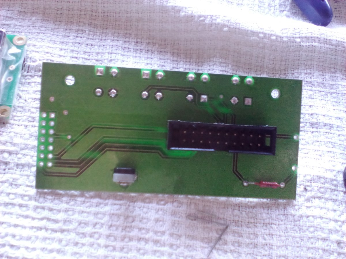

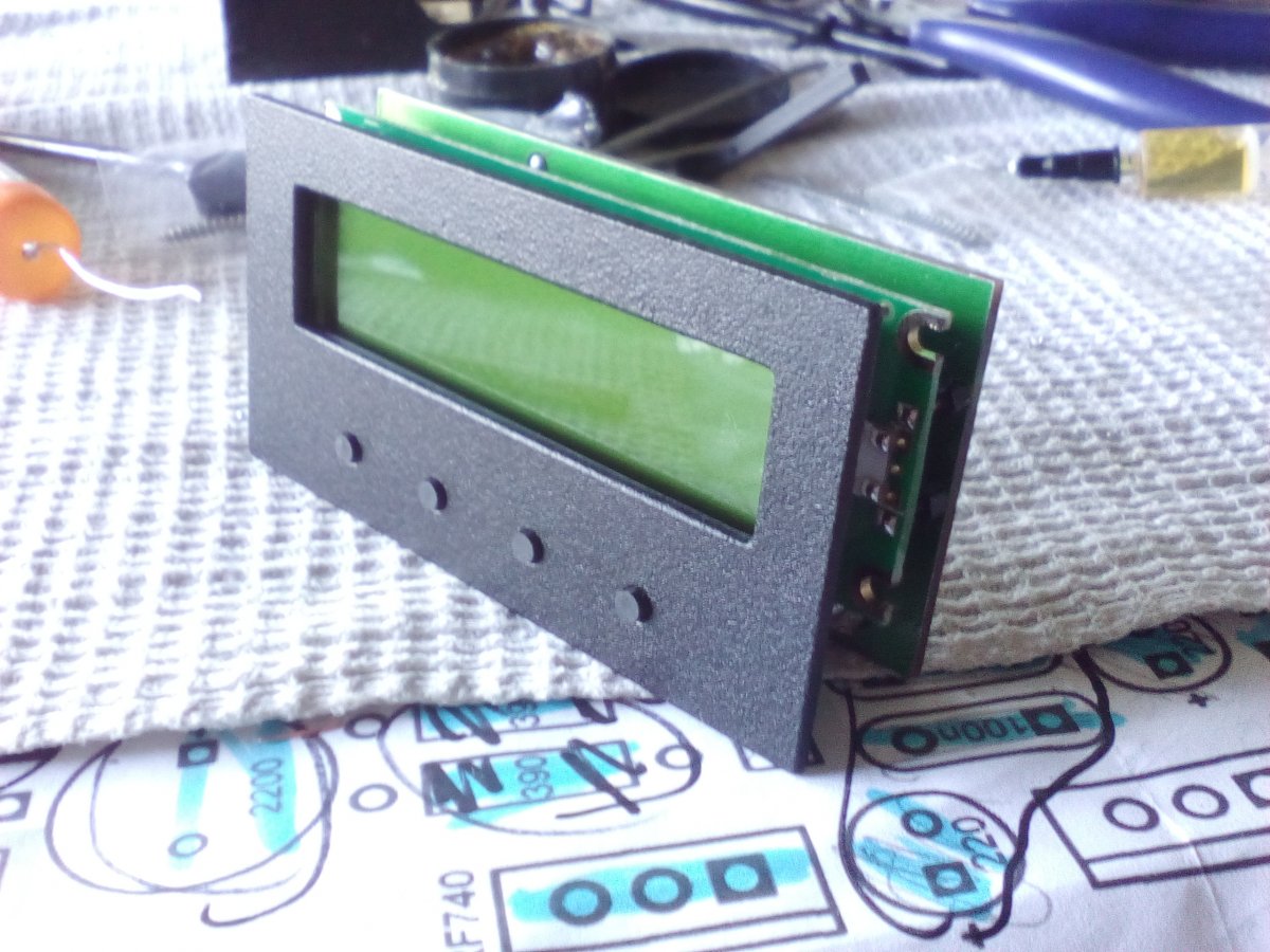

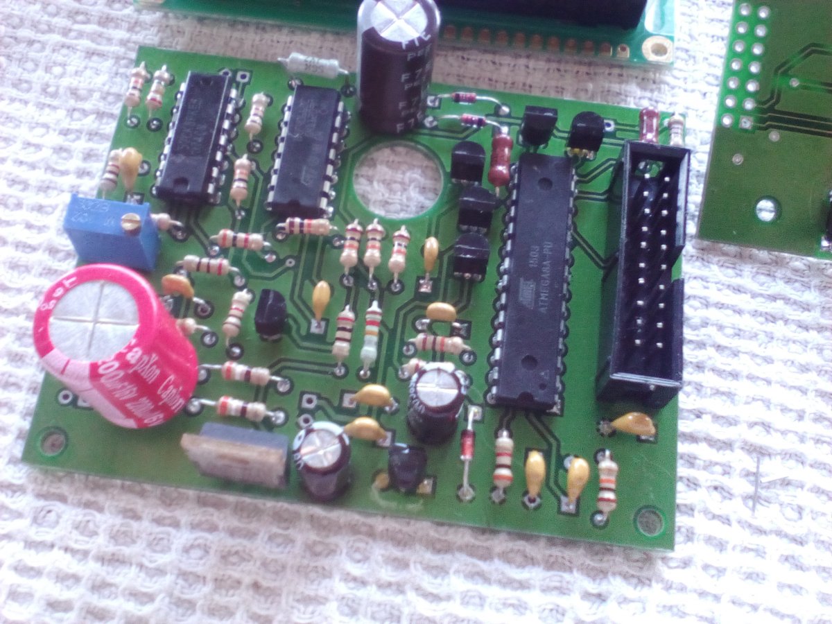

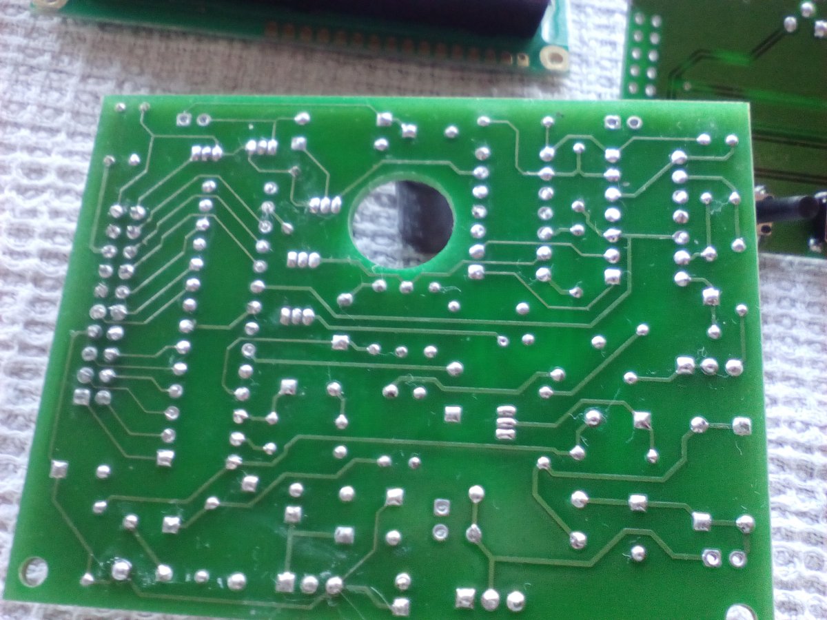

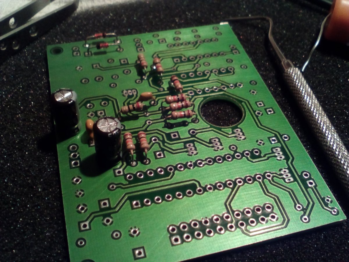

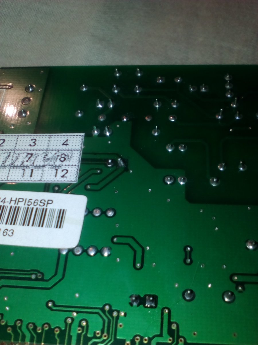

    Корочє екран шо присоаои такий та не такий. Піни не щ того боку і трохи вища плата екрана і трохи вужча. Тре кнопки..... Замість того резістора шо до поати паять такий шо .... Здоровий короч.. Не всі деталі по списку. Завтра зайду в магаз за докупом мєлочі. Жалл фотка завелика, не влазить з телефону

    Ну хоча дисплей ще не припаяний але в цілому плата готова. Тож, варто думати про те шо його прошити.
    Прошу дати мені підказки де взяти штуку шоби його прошивати (програматор чи як його) і и купити його чи зробити? чи варто це самому робить чи відправить комусь на настройку? шо таке осцилограф? ) гугл показує шо то якась така штука яку я боюсь. :eek:
    жду підказок як правильніше далі поступити, бажано із ссилками

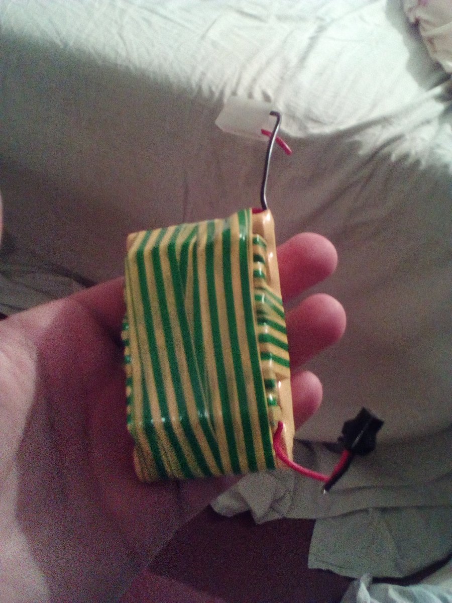

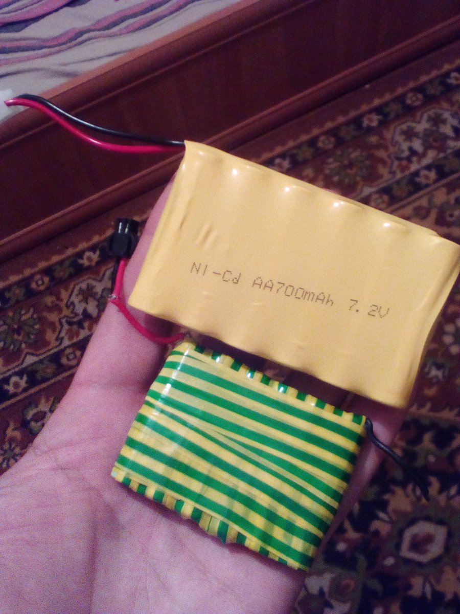

    Ок. Попередні питання поверхнево вирішив, поки їх в сторону, повернусь до нмх пізніше. Значить знайшов я 2 аккуми від старого верта і катеРа на ДУ.
    Запаяв їх в купу. І сумарно вийшло 14.4 вольти.
    Питання:
    Чи не забагато це?
    Якшг так значить треба допаювать резістор. Його або їх треба розрахувать.
    Скільки клон потнебує тока?(мА)
    Якиц приблизно вид повинна мать схема?
    Ще ж і потужність треба взнать резисторів
  22. LEXXX
    LEXXX Oberstleutnant
    1.983
    Земля Королевы Мод
    Я б не радив Вам використовувати два аккуми різної ємності.
    Краще візьміть більшого і пропустіть через dc/dc підвищуючий модуль,він коштує гривень 40.

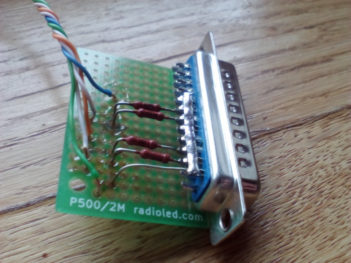

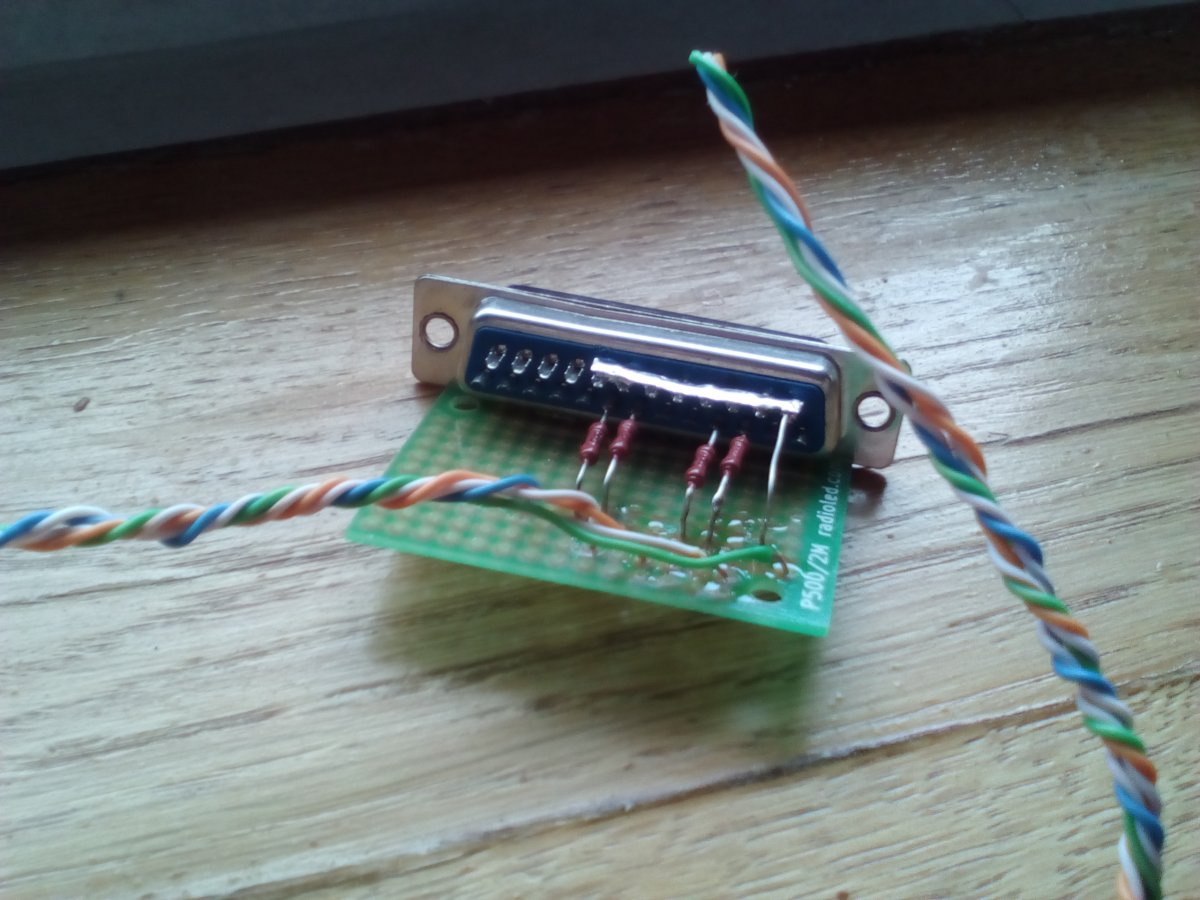

    Сьогодні продовжив зборку. Зібрав програматор по цій схеміhttp://www.radiodom.org/index/prostoj_programmator_dlja_avr/0-9
    Ось шо вийшло
    Але нажаль в цій схемі немає виходу vcc...
    І оскільки сьоггдні нарешті отримав правильний дисплей з обміну, продовжив збірку блоку.
    Підключив до програматора(довелося тупо припаять бо нема конекторів одинарних. І замість шлейфу дисплею використав шнури 4х-пінові(знову в магазині чи тг замовив не те, чи то поклали не ті конектори на шлейф)
    Але поніпрог сказало шо девайс не опізнаний або не під'єднаний.
    Ваші думки? Шо рАбіть?
    ПС: ще от не зрозумів з гніздом живлення. В мене само гніздо не таке як у Яковлєва, то я не знаб чи правильно припаяв резистор. Він має на плюсу стоять? Мало того там має бути наче 540 аше в мене був тільки 680
    ПСС: а ще згадав шо в програматорі резистори 160 ом замість 150. Бо не ті купив. Прошу допомоги розумніших)
