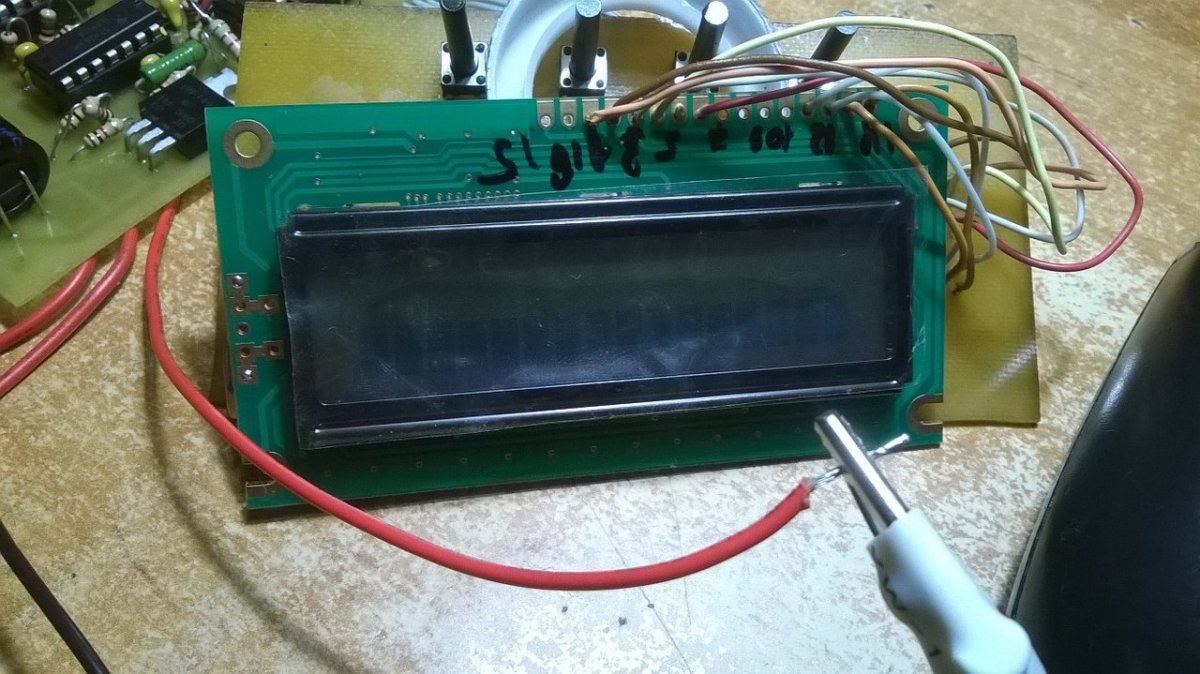

    Доброго времени суток. Решил собрать АВР. H9eb5aRNlRM (1).jpg Так вот после зборки и запуска, такие симптомы
    - светиться экран и на нем нижний ряд прямогольниуками
    - греется операционный усилитель
    Что делать, в чём причина?
  25. MaxShifr
    MaxShifr Stabsfeldwebel
    826
    1. Не прошит(не работает) контроллер. Звуки есть?
    2. Не правильно подключен дисплей.
