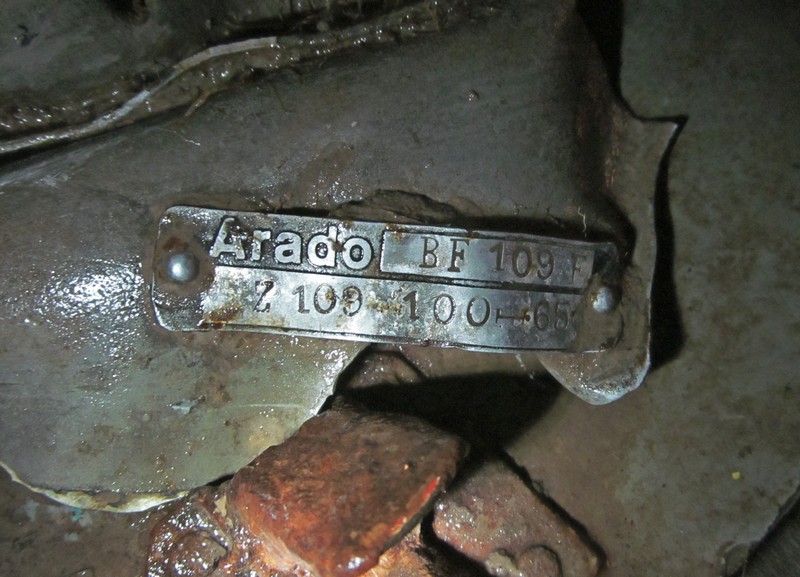

    Под Сычевкой найдено место вынужденной посадки Bf109F. Найдено только 2 шильды, много обломков в краске, личные вещи летчика. С останками - вопрос очень непростой. В полосе дюраля, в 4 метрах от личных вещей - полный скелет. Но в советских армейских ботинках и с трехиными патрами в подсумке... Мы предполагаем, что это Бенно Ганц из 7./JG51, сбитый огнем с земли 6.08.42. 19 заявок на победы всего за неделю боев в составе эскадры. Если кто-то может прояснить обстоятельства работы 7 штафеля за день и личные данные на Бенно Ганца - это поможет в идентификации пилота.

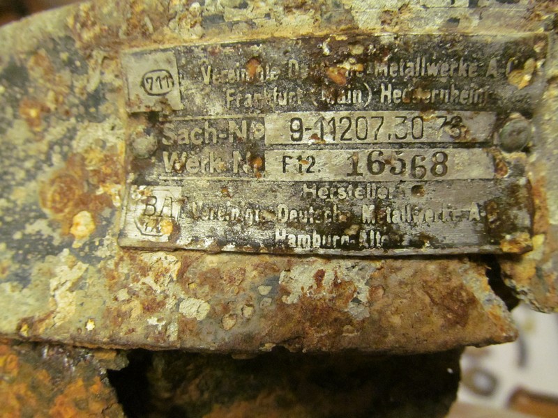

    9-11207.30-78 - задняя часть кока от Bf 109 F-1, F-2.
    Там на первой шильде - Arado. W.Nr. 6805 - машина от WNF.

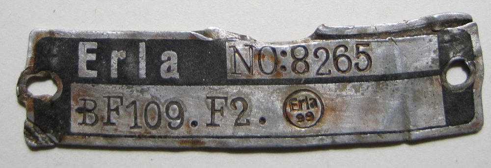

    Разве на первом шильде есть W.nr.?У меня похожий Erla с номером есть,был и точно такой Erla,только без веркнуммера.На представленном нет номера.

    На первой шильде нет обозначения WerkNr. Почему Вы решили, что эта шильда есть WerkNr. самолета? Шильда - Z? 109 100-65 это наверно обозначение детали фюзеляжа, называлась она Deckel im Rumfboden. Цифрой 100 обозначали детали фюзеляжа. Буква Z - я не знаю зачем она там.
    Думаю, что WerkNr. этого Bf 109 начинался с 5-ки или 9-ки. Только мы не знаем где копают этот Bf 109.

    На шильде первой написано:
    Z 109-100-65
    По месту. Место найдено под Сычевкой, недалеко от деревни Мякотино. Бенно Ганца мы разыскивали несколько лет. В итоге нашли эту точку с этими шильдами

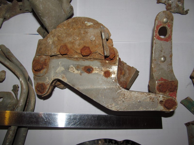

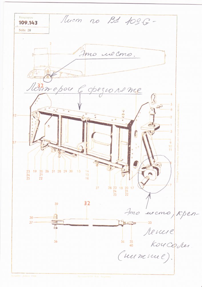

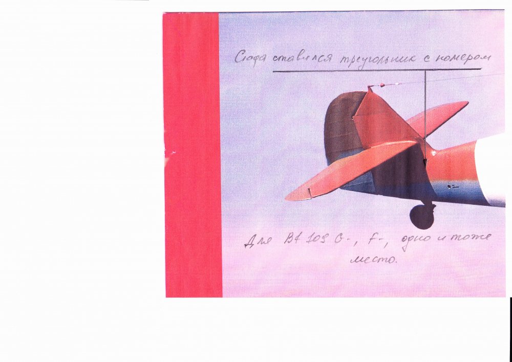

    Сам WerkNr. состоял из двух частей - Seriennummer/Zählnummer. Для идентификации обломков самолетов набивали Seriennummer. Это могут быть не только дюралевые части. К примеру, на фюзеляж Bf 109 F-... крепилась деталь - Lager 109 100-7801 левый борт (с правого борта была тоже подобная деталь). Эта деталь относится к фюзеляжу, но служила для установки одной из двух шасси. Эта деталь стальная. Если брать поздние Bf 109, то Seriennummer быбивался на этой детали. К примеру WerkNr. самолета 611900, будет выбито - S 611. Вот по Bf 109 F-... точно не знаю. Краской мог наноситься Zählnummer.
    В районе "хвоста" правый борт крепился на трех заклепках стальной треугольник. На нем быбивался WerkNr. самолета. Просто цифры без "Wr.Nr.". На фото Bf 109 G-... я эти треугольники встречал, на Bf 109 F-... вроде тоже попадались.

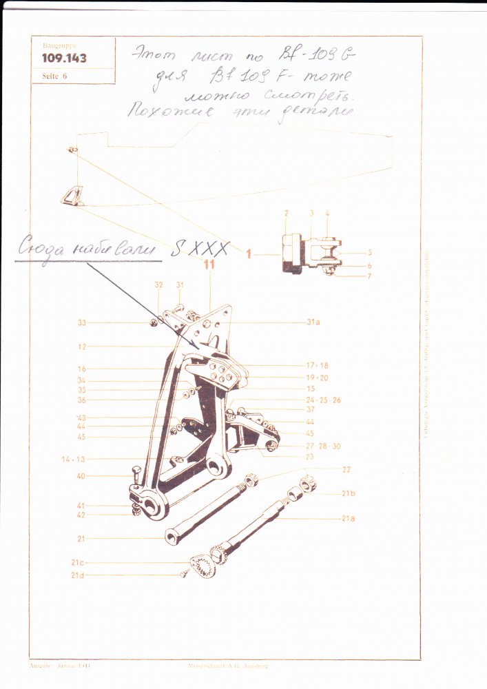

    Картинка по Bf 109 G-... . Могу дать и для Bf 109 F-..., только по G модификации картинки более четкие, а детали похожие.

    Фото самого треугольника быстро не удалось найти. Он стальной и там просто номер.

    для Адольфа Мебиуса: Спасибо, в эту тему я заглядывал не раз. Но то, что шильды надо искать - это понятно. Сейчас интересуюсь "нешильдовыми" местами.
    для Гурте-Троммель: спасибо 2 раза! (за 2 картинки :) Именно про это я и просил. На эмилях и Густавах мы работали, а Фридрих - впервые.
    Камераден! Перефразирую вопрос: могли ли найденные нами шильды (например Arado) стоять на самолете Бенно Ганца №6805 из WNF? Или найденные шильды доказывают, что это другая машина?

    Вот одна из очень немногих осознанных деталей с этого фридриха. Посмотрю еще фото.

    Деталь от Arado снималась. Bf 109 это конструктор. Могла или нет деталь попасть на машину WNF, мог знать только техник.
    WNF Bf 109 F-2, 169 машин, период 01.1941-04.1941, W.Nr. 6651-6822.
    Arado Bf 109 F-2, 158 машин, период 02.1941-05.1941, W.Nr. 5401-5558.
    Arado Bf 109 F-2, 200 машин, период 06.1941-08.1941, W.Nr. 9535-9734.

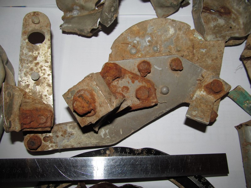

    В районе "хвоста" правый борт крепился на трех заклепках стальной треугольник. На нем быбивался WerkNr. самолета. Просто цифры без "Wr.Nr.". На фото Bf 109 G-... я эти треугольники встречал, на Bf 109 F-... вроде тоже попадались.[/quote]Спасибо! Жаль, поздно узнал про кронштейн шасси, можно было несколько Гэшек попытаться идентифицировать "северных", или хотя бы приблизится к этому. Сейчас практически все места падения подчищены. Есть у меня информация, что на одной из эФок веркнуммер был выбит на гайке пальца крепления крыла. Искал на другой-не нашёл, но там всё сильно корродировало. Фото прилагаю.[​IMG] [​IMG] [​IMG]

    Спасибо! Жаль, поздно узнал про кронштейн шасси, можно было несколько Гэшек попытаться идентифицировать "северных", или хотя бы приблизится к этому. Сейчас практически все места падения подчищены. Есть у меня информация, что на одной из эФок веркнуммер был выбит на гайке пальца крепления крыла. Искал на другой-не нашёл, но там всё сильно корродировало. Фото прилагаю.[​IMG] [​IMG] [​IMG][/quote]
    Так и я не думал, что поисковики могут не знать по нахождению набивных или крашенных номеров на фюзеляже. Где-то с год назад видел фото и # к ней, где и как не помню. Там был Bf 109 с набитым Seriennummer. Серию конечно не помню, по описанию детали в # это был лонжерон для крепления консолей (один из кронштейнов, которые торчат из фюзеляжа). Тогда я еще не понял, кокое конкретно место сфотографированно. Короче, картинка ниже по Bf 109 G-... прилогается, дальше сами смотрите.
