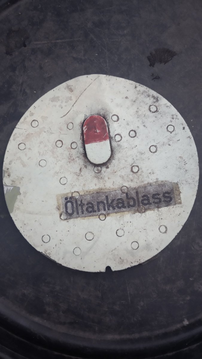

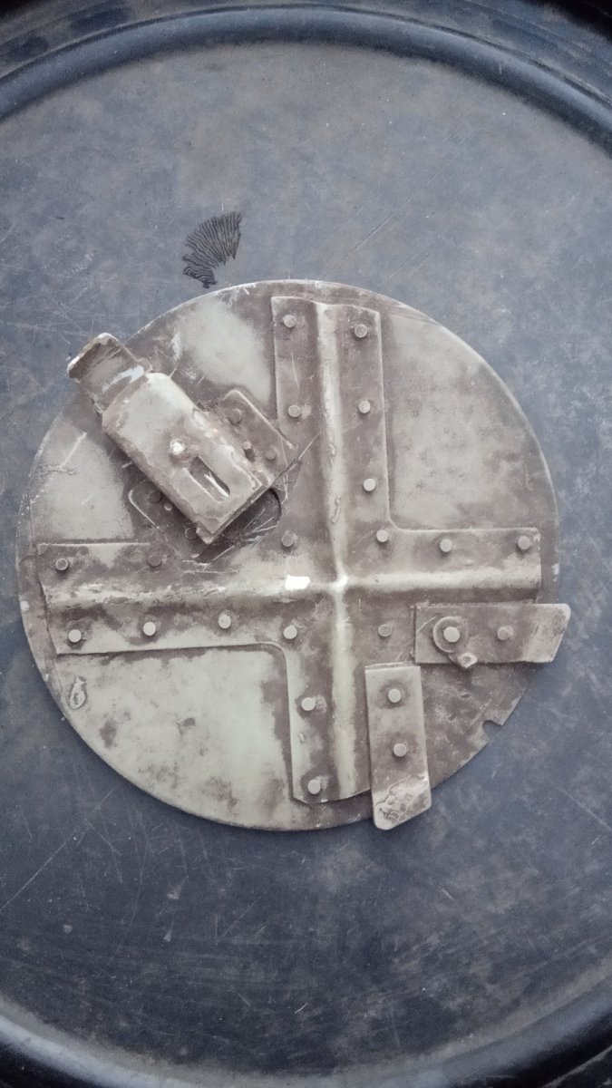

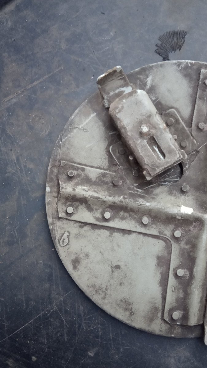

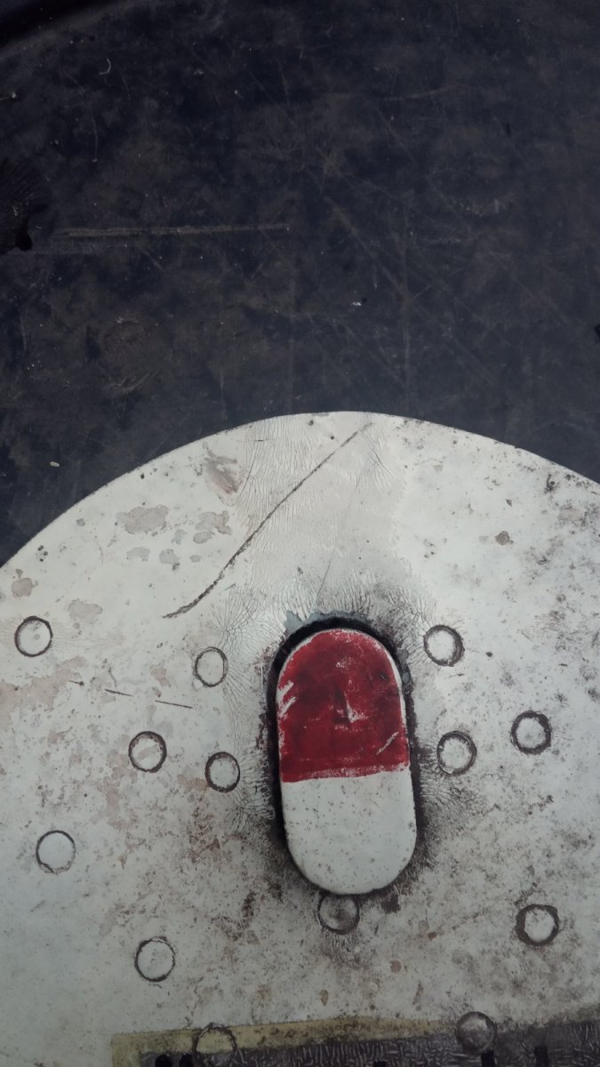

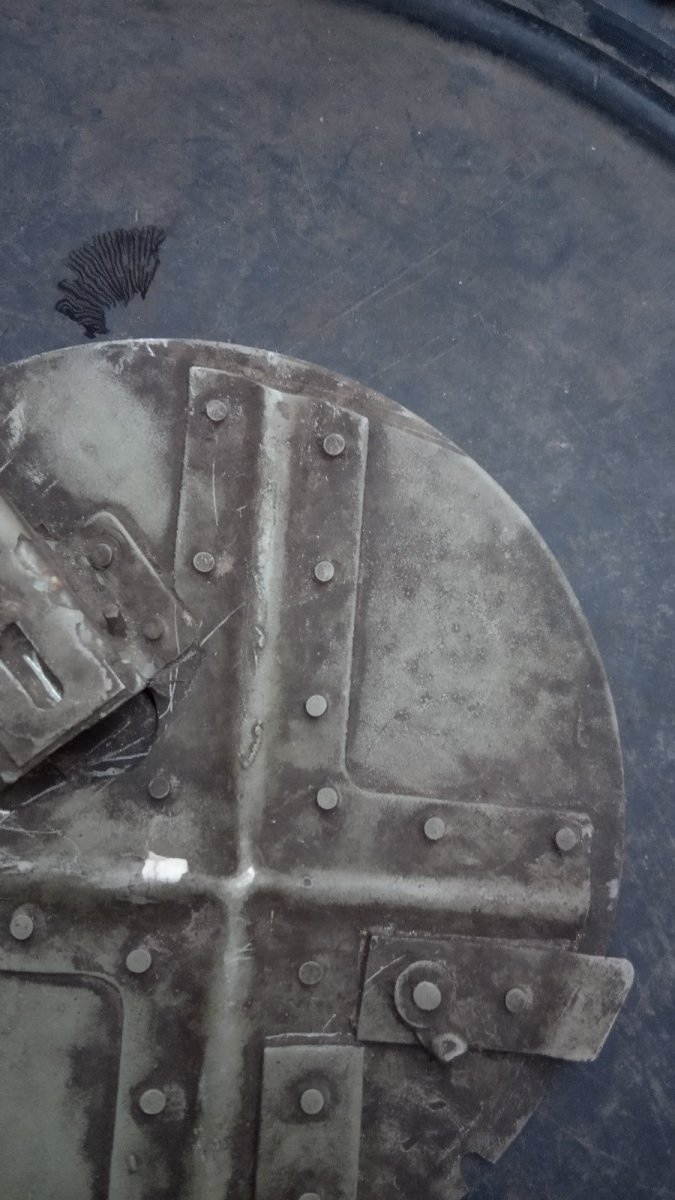

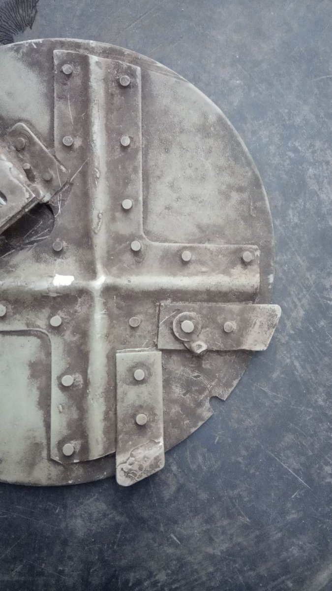

  4. Padre945
    Padre945 Oberleutnant
    4897
    99
    9.407
    5.878

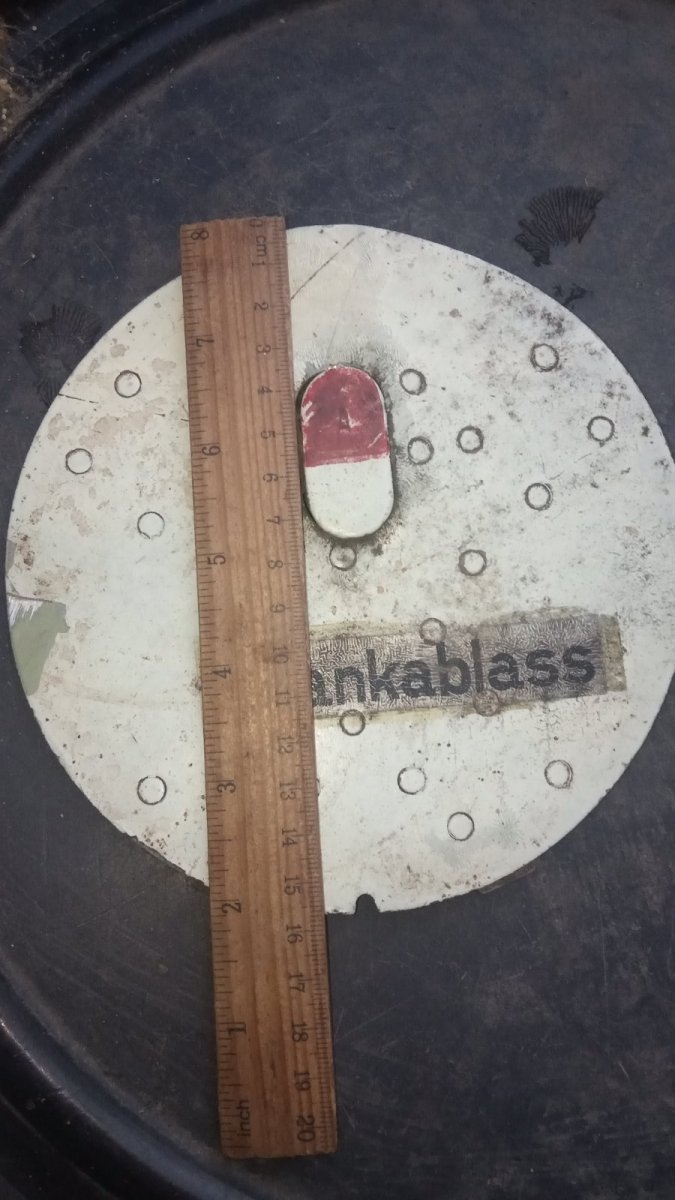

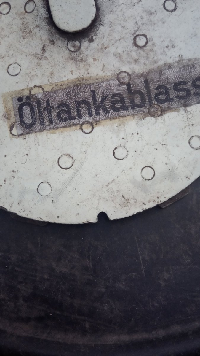

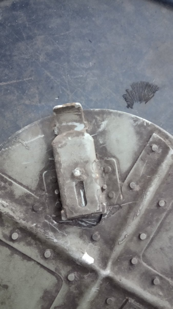

    Добрый день, подскажите пожалуйста по такому лючку. Интересует от какого самолёта. Материал алюминий. Заранее благодарен
    WERWOLFE та let4ik-737 подобається це.
  5. let4ik-737
    let4ik-737 Stabsfeldwebel
    559
    Доброго!
    Люк слива масла из бака, камрады подсказывают что Не-111, но уточним.
    С уважением!
    WERWOLFE та Padre945 подобається це.

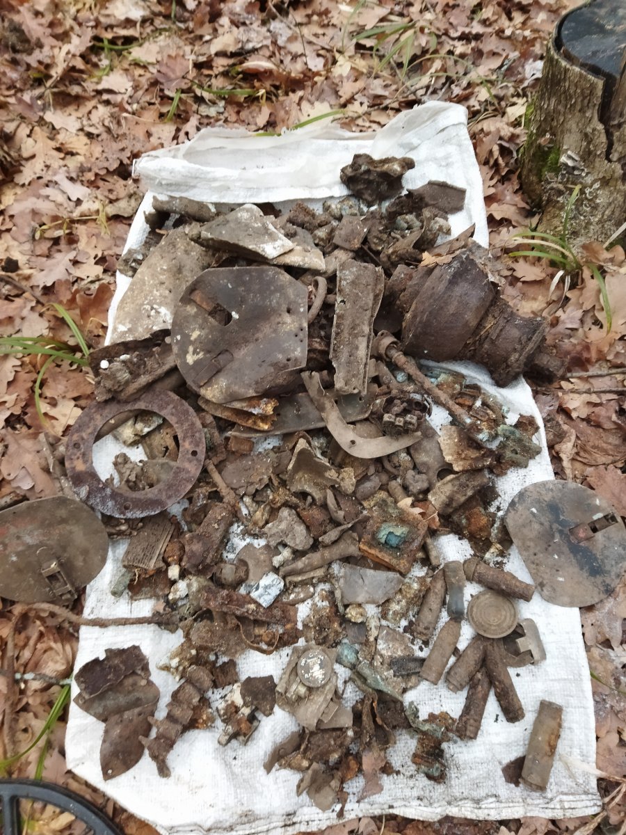

    Вот не подалеку от Харькова в лесу наткнулис на место гибели самолёта, судя по шильдику и бк немецкий.
    Подскажите пожалуйста, можно ли по данным запчастям определить что за модель самолёта была?

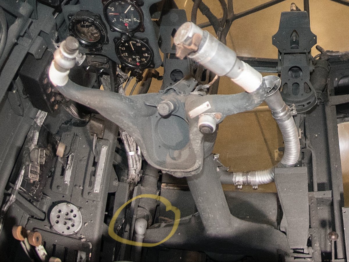

  8. let4ik-737
    559
    Доброго дня!

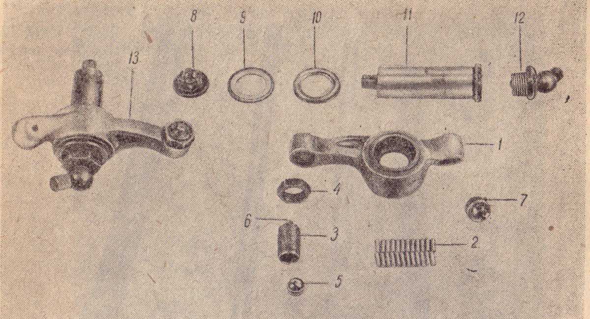

    Клапанный рычаг очень похож на деталь от BMW-132, и остальные части напоминают Ju-52. 8D6F0BB6-FCC9-40F4-A5E1-6A9B1378B1FA.jpeg
    WERWOLFE, Страхователь та Alteknare подобається це.

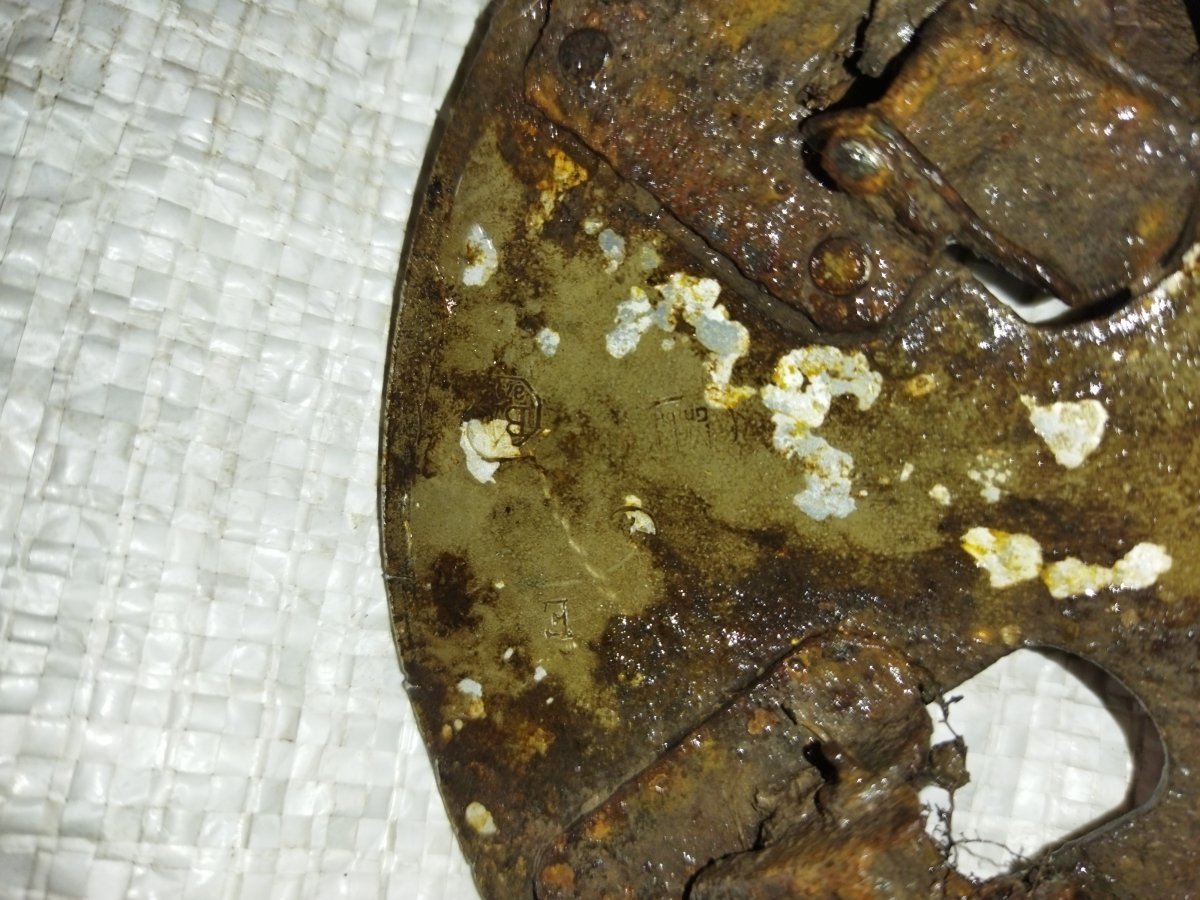

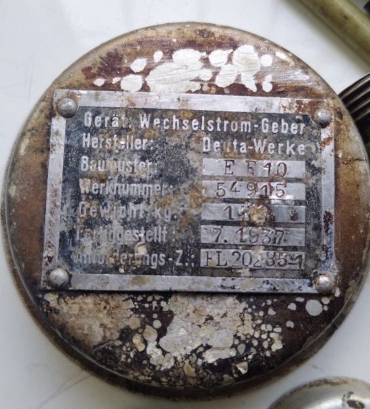

    Здравствуйте скажите пожалуйста можно ли узнать модель самолёта по этой Шильде и экипаж по возможности?
    WERWOLFE подобається це.
  11. let4ik-737
    559
    Добрый день!
    Это стандартный датчик тахометра EF 10, стоял на многих самолетах.
    Так что, увы, больше ничего по этой шильде сказать нельзя..
    С уважением!
    Padre945 та Вячеслав1234 подобається це.

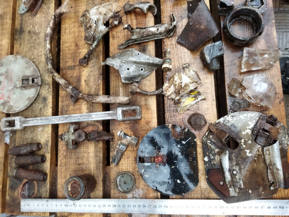

    2.193
    Слобожанщина UA
    Привет из Харькова.
    Сегодня ещё один самолёт. Легенда гласила- что уже давненько местные следопыты носят качественный немецкий дюралий на приемку.
    Выехали на место, воронка и немного хлама.
    Из бк - 7.92 и 20 мм
    Порадовали лючки и крутилки с надписями.
    Подскажите пожалуйста можно ли по данным запчастям определить модель самолёта?

  13. Alteknare
    Alteknare Stabsfeldwebel
    723
    Dark Site Of The Moon
    Einige Teile sehen nach den Teilen von 109er aus, aber ich bin mir nicht ganz sicher. Dazu brauche ich mindestens paar Sach-Nr. ect., um dies zu bestätigen.
    Also, ich schlage vor Sie suchen bzw. geben mir paar gestanzten/geschriebenen Nummern.

    Все что нашёл...

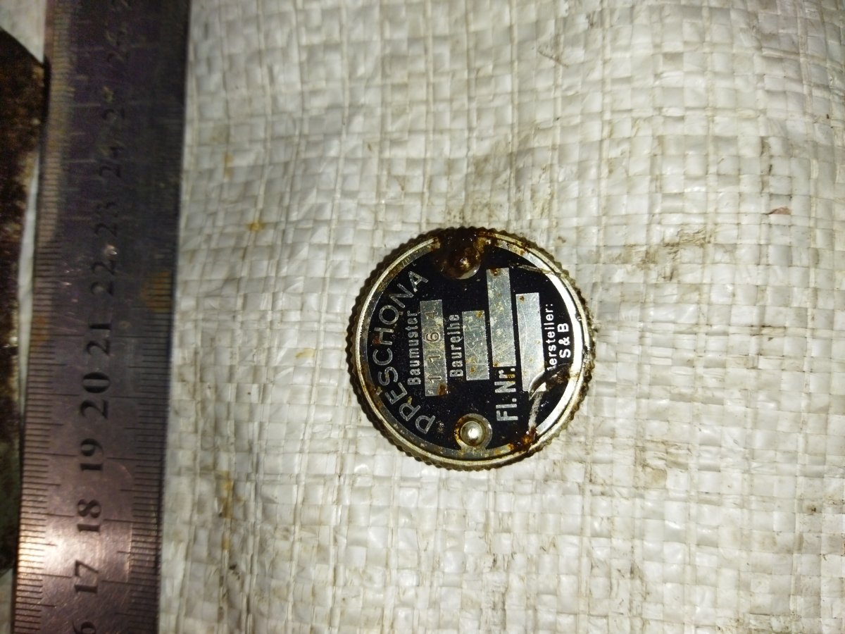

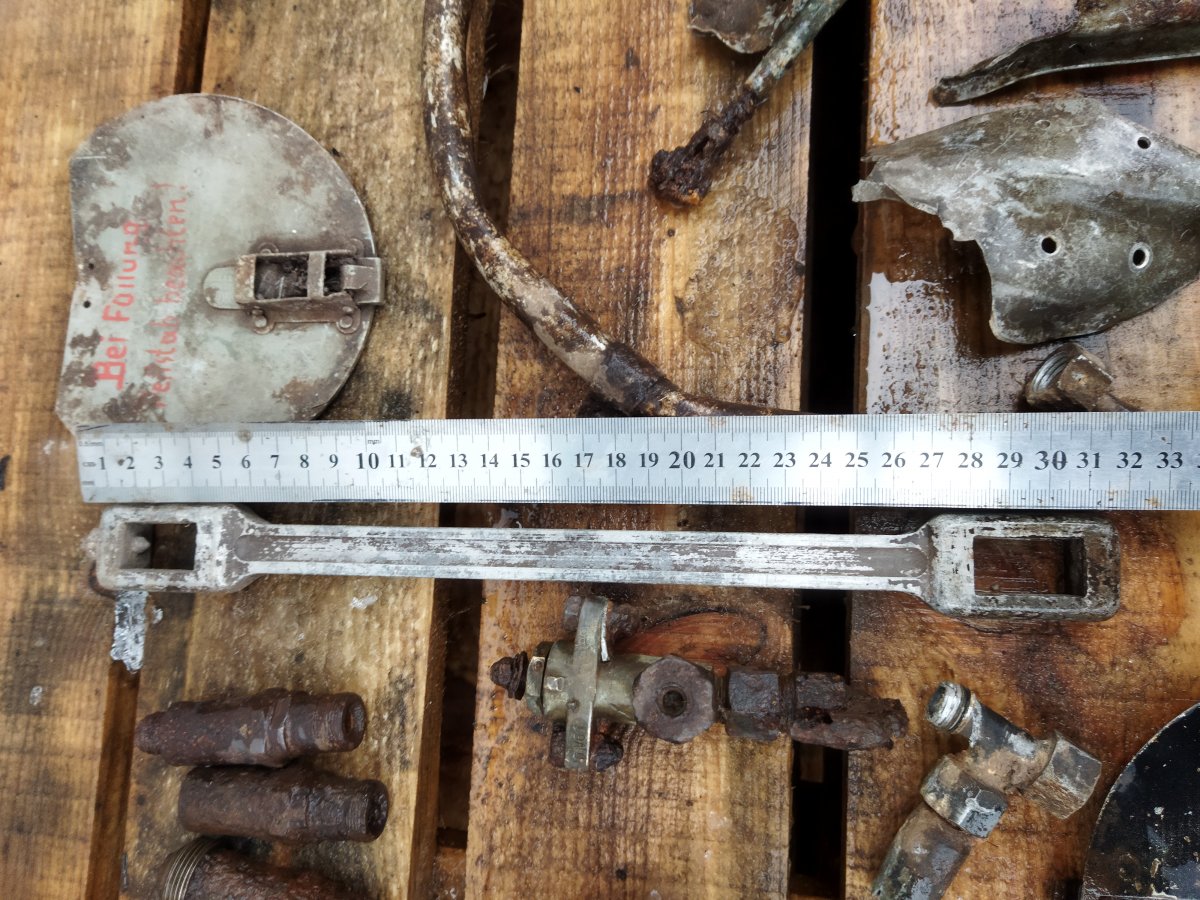

  17. Alteknare
    723
    в этом металл-мусоре я вижу 2а Deckel. оба от Fa. Messerschmitt - MeN 16627 und 16628, а это говорит только о Мesserschmitt, нО не говорит о каком именно.
    шО касается Preschona Ventilen, тО они были на многих с-ах. потому ищите на железяках номмера для тОчного определения.
    let4ik-737 та Страхователь подобається це.

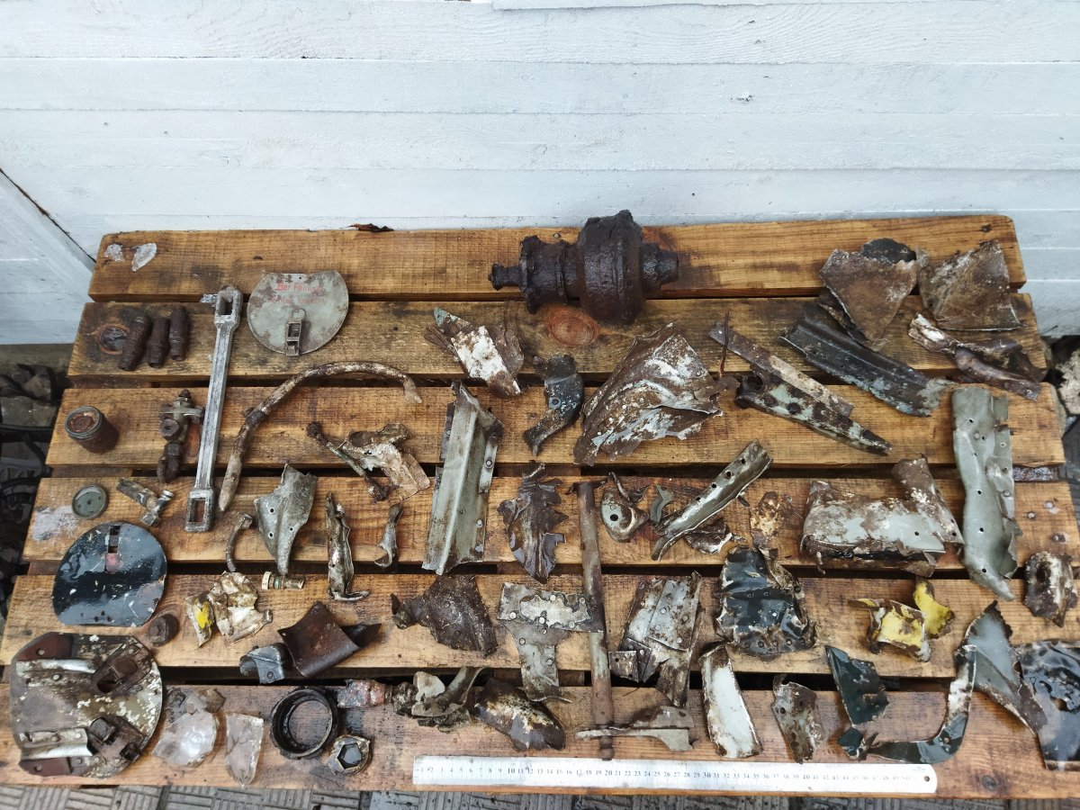

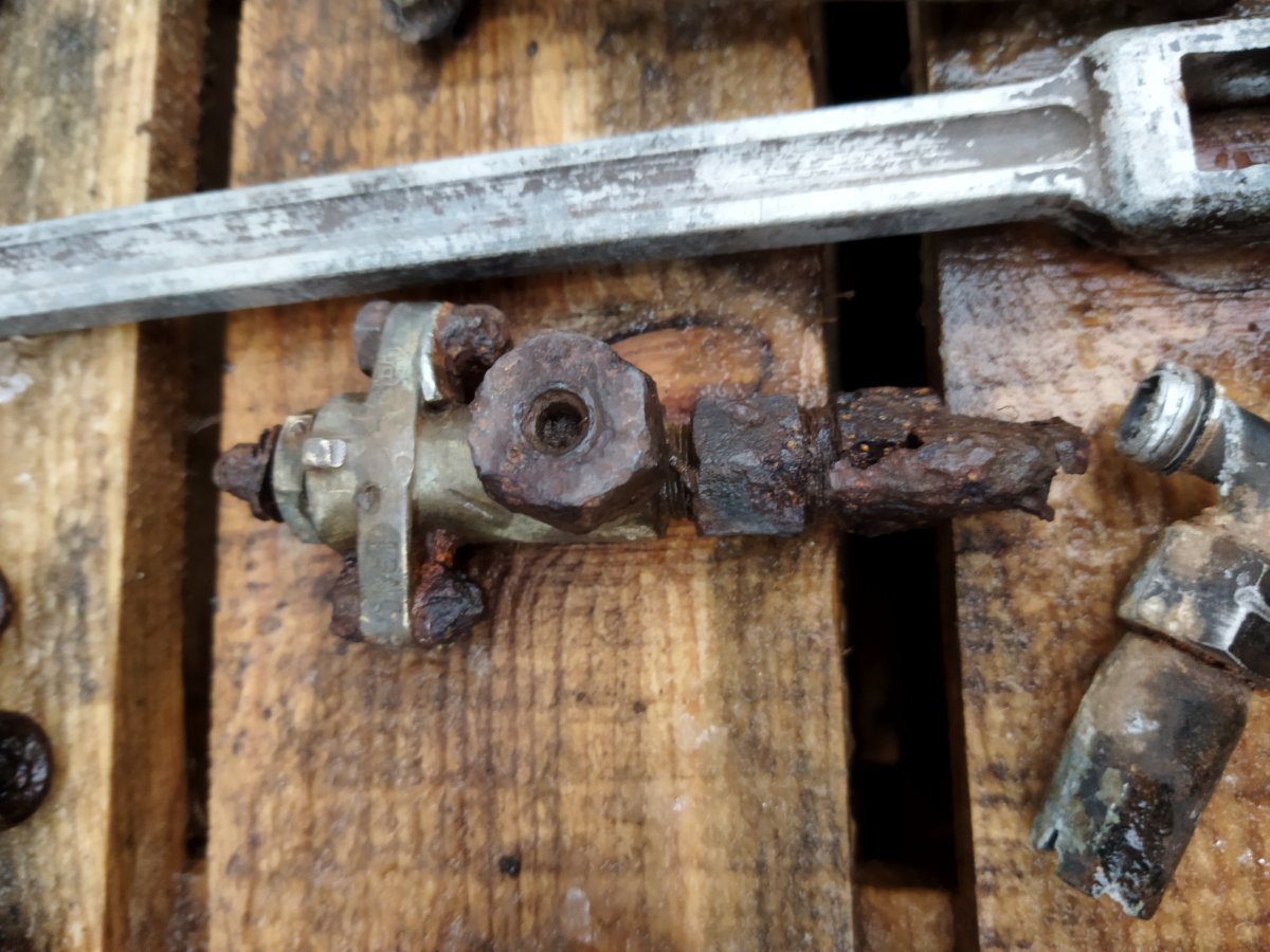

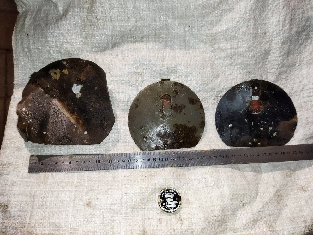

  18. Страхователь
    Страхователь Oberleutnant
    134
    256
    2.193

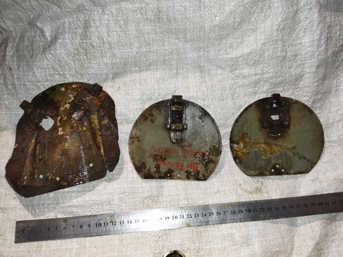

    Слобожанщина UA
    Доброго времени
    Сегодня немного помыл обломки, к сожалению циферок не нашлось...
    На бронзовому краннике немного клейм, на чёрном уголке есть цифры и на лючках.
  19. Страхователь

    Запчасти была найдена чуть в стороне но думаю тоже с него.

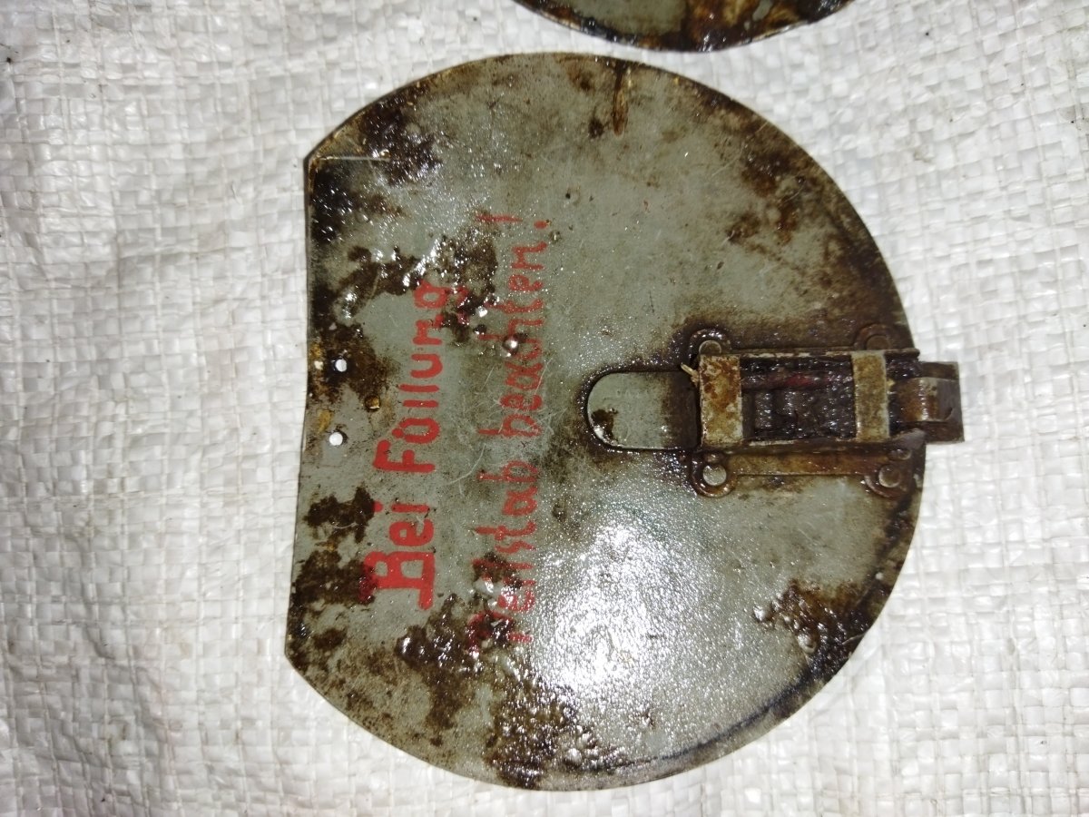

  20. Страхователь
    134
    256
    2.193
    Слобожанщина UA

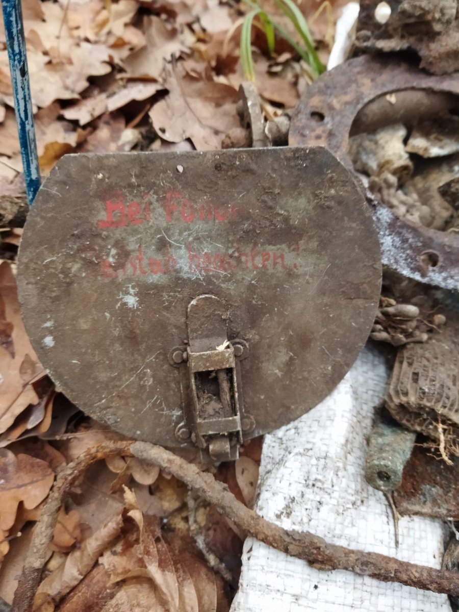

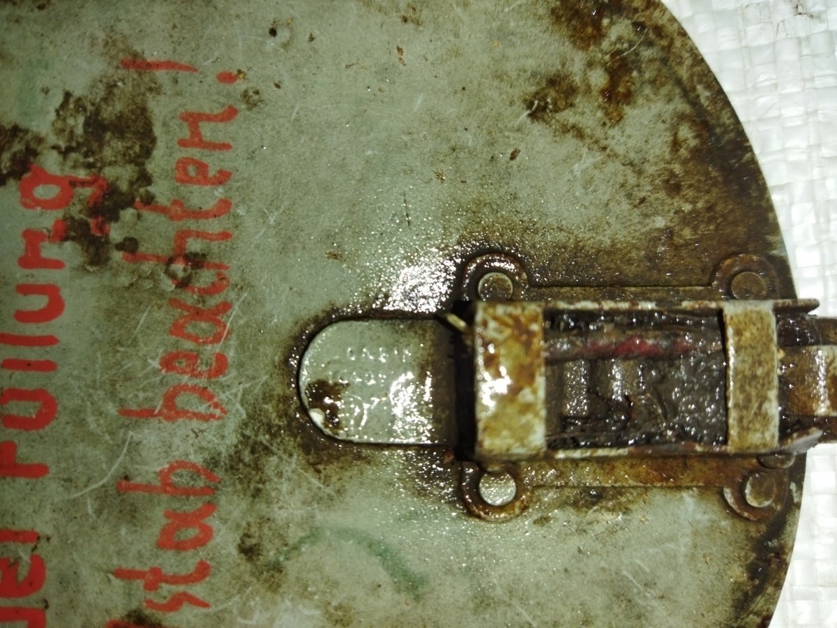

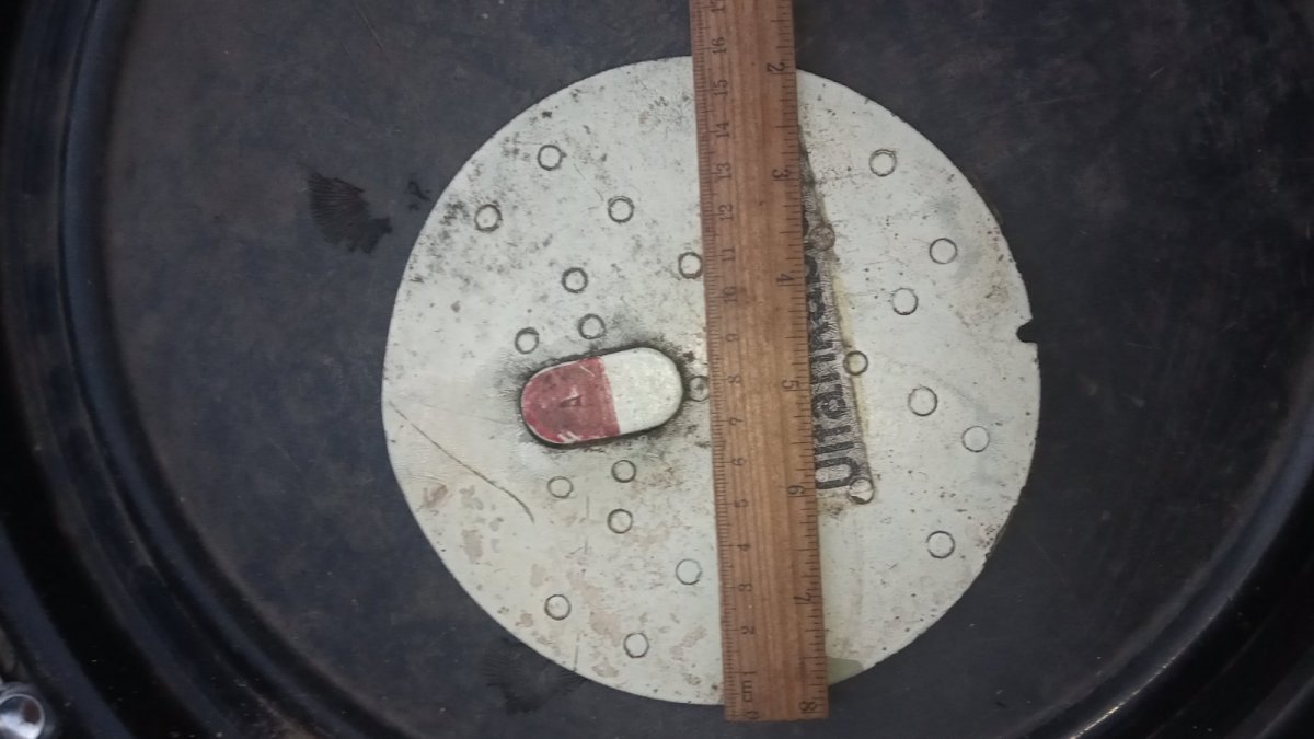

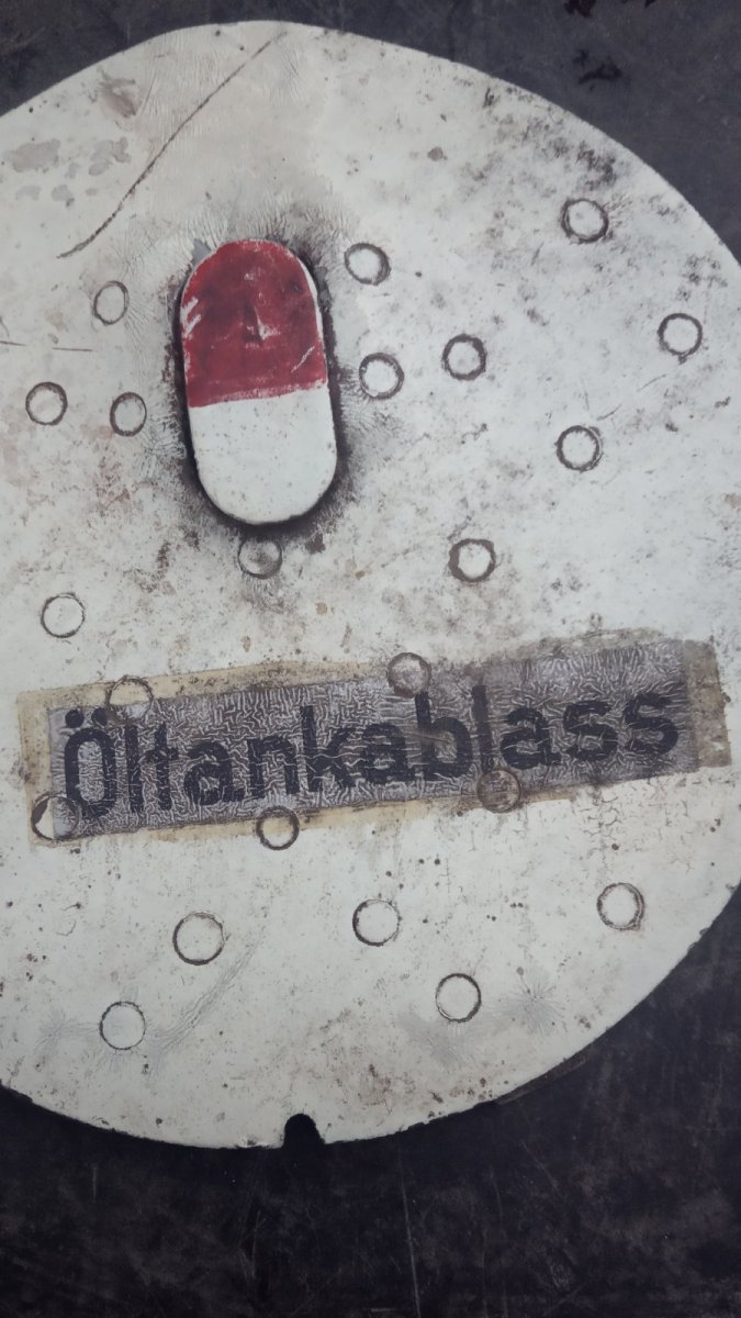

    Подскажите пожалуйста что написано на лючке?
    И клейма на них.
    Также подскажите пожалуйста с чего крутилки?
  21. let4ik-737
    559
    Доброго времени!
    По надписи на лючке, если я правильно прочитал
    Bei fullung peilstah beachten! = Обратите внимание на щуп при заполнении
    Крутилка от крышки топливного или иного фильтра: A325FD42-9C0D-44A2-8512-E32B3442D552.jpeg
    С уважением!
    WERWOLFE, Alteknare, akve та ще 1-му подобається це.
  22. Alteknare
    723
    Füllung ....Peilstab, Алексей...;)
    это скорее всего с 109го с Öltank/Schmierstofftank....с носа который
    MeN 16627 - 200 там один, а 125 х 12Stück...
    3й...похож на HLD залива топлива и тогда это 109F но обрезаные края меня смущают...:rolleyes:
    Останнє редагування: 18 гру 2021
    WERWOLFE, let4ik-737 та Страхователь подобається це.

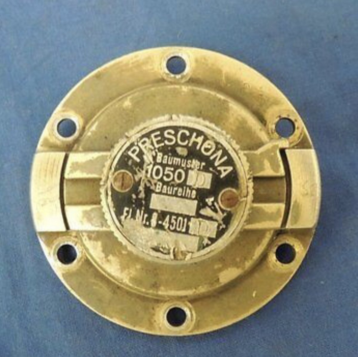

    И вот такая запчасть, на мой взгляд с мотора
  24. Alteknare
    723
    всÖ может быть, нО(!) в имеющихся доках НЕ на : Argus, Bramo, BMW, DB, Jumo, Siemens etc. я ничего подобного не нашÖль...leider.:rolleyes:

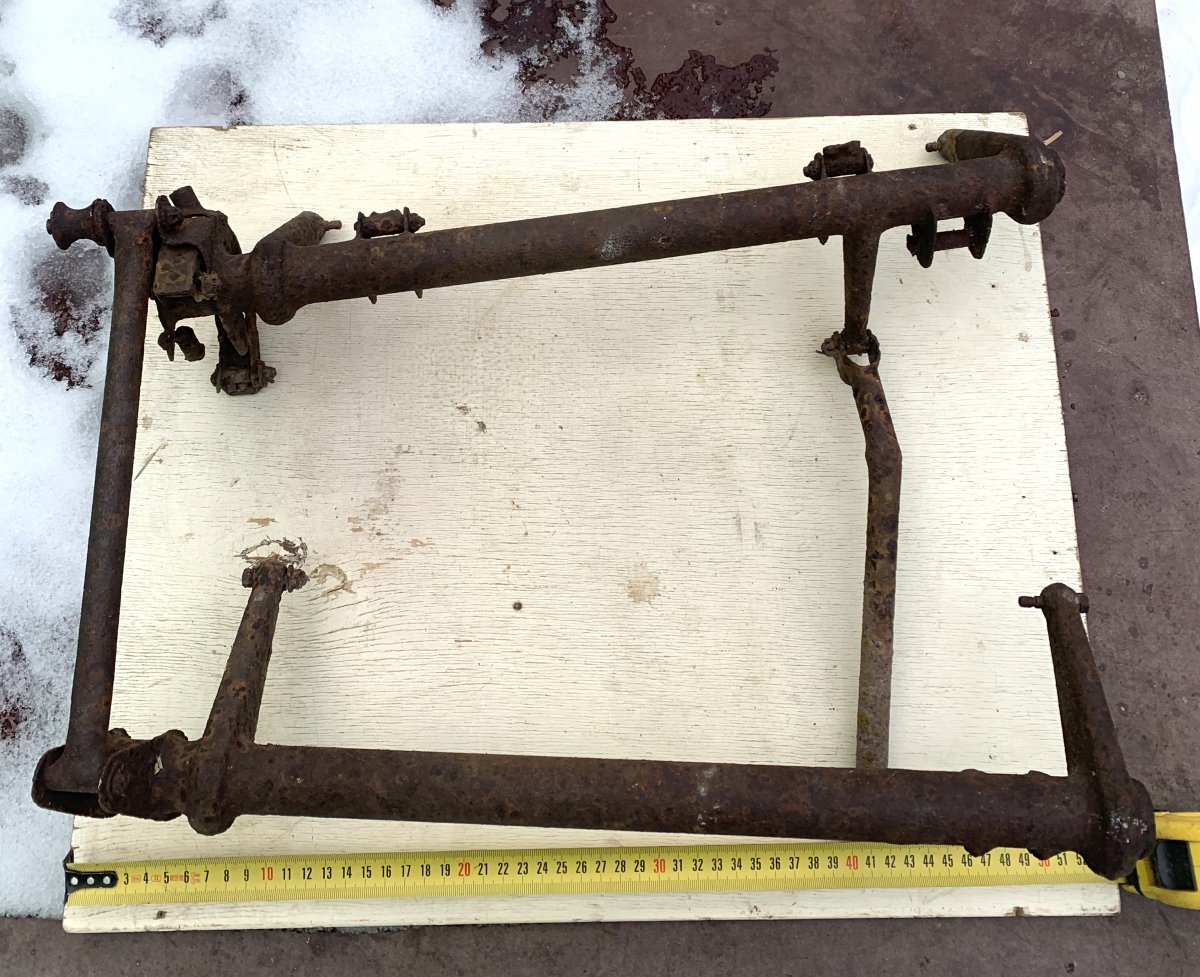

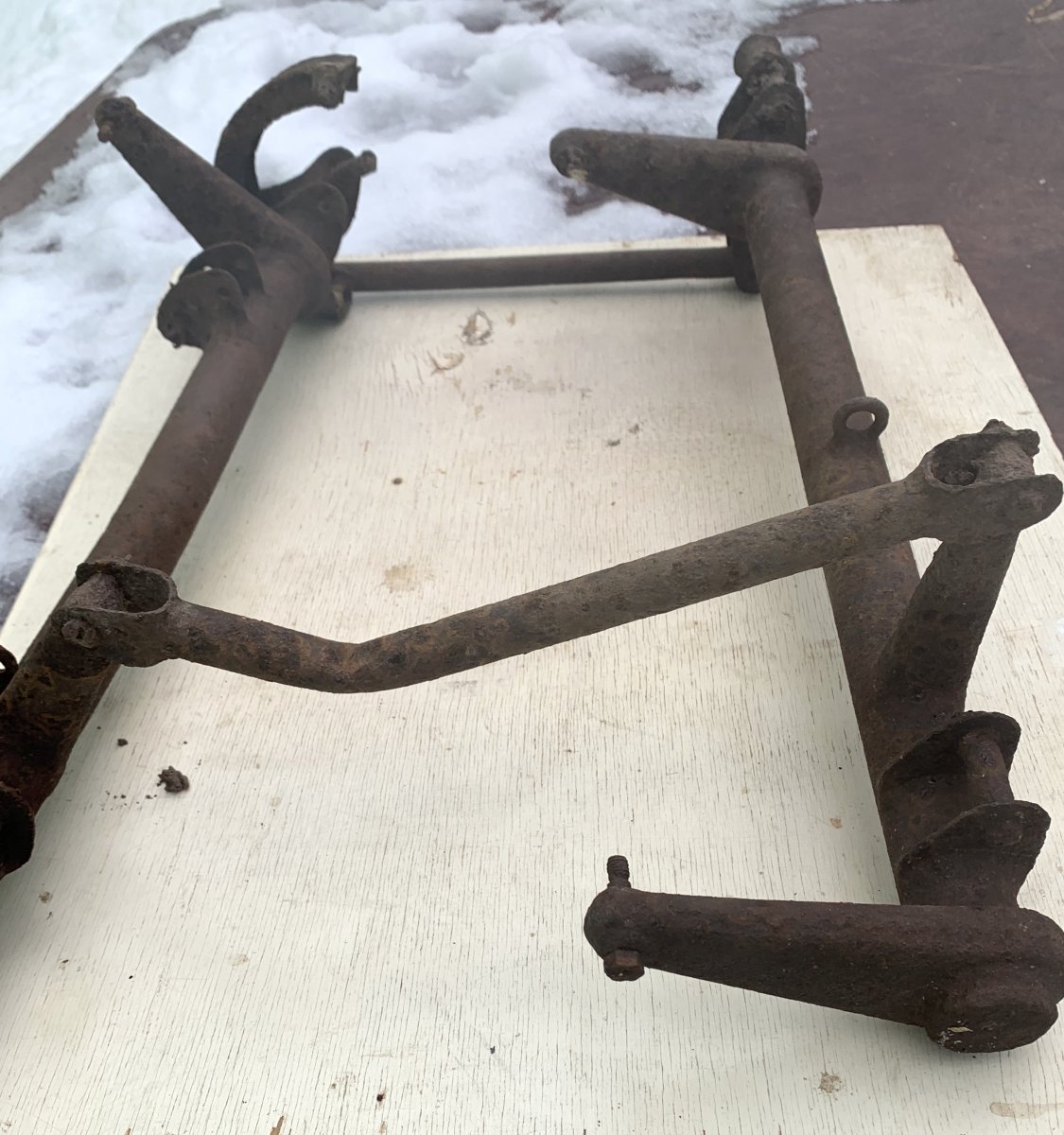

  25. vitalik1012
    vitalik1012 Schütze
    Харьков

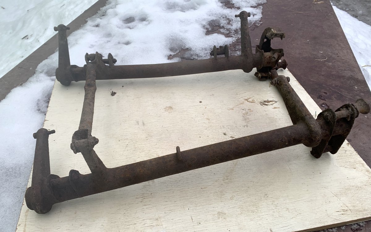

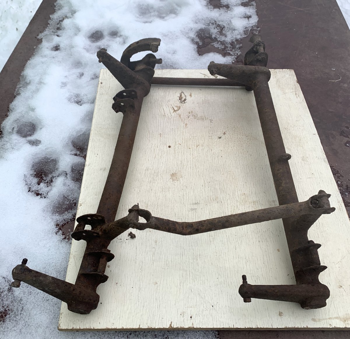

    Доброго времени ,подскажите пожалуйста копал на месте крушения самолета Junkers Ju-52,была найдена вот такая деталь ,подскажите откуда или где стояла,заранее благодарен ,С уважением.
    WERWOLFE, Alteknare, Страхователь та ще 1-му подобається це.
  26. vitalik1012
    vitalik1012 Schütze
    Харьков
    Добрый вечер,никто так и не подскажет по детали с самолета? С уважением.
