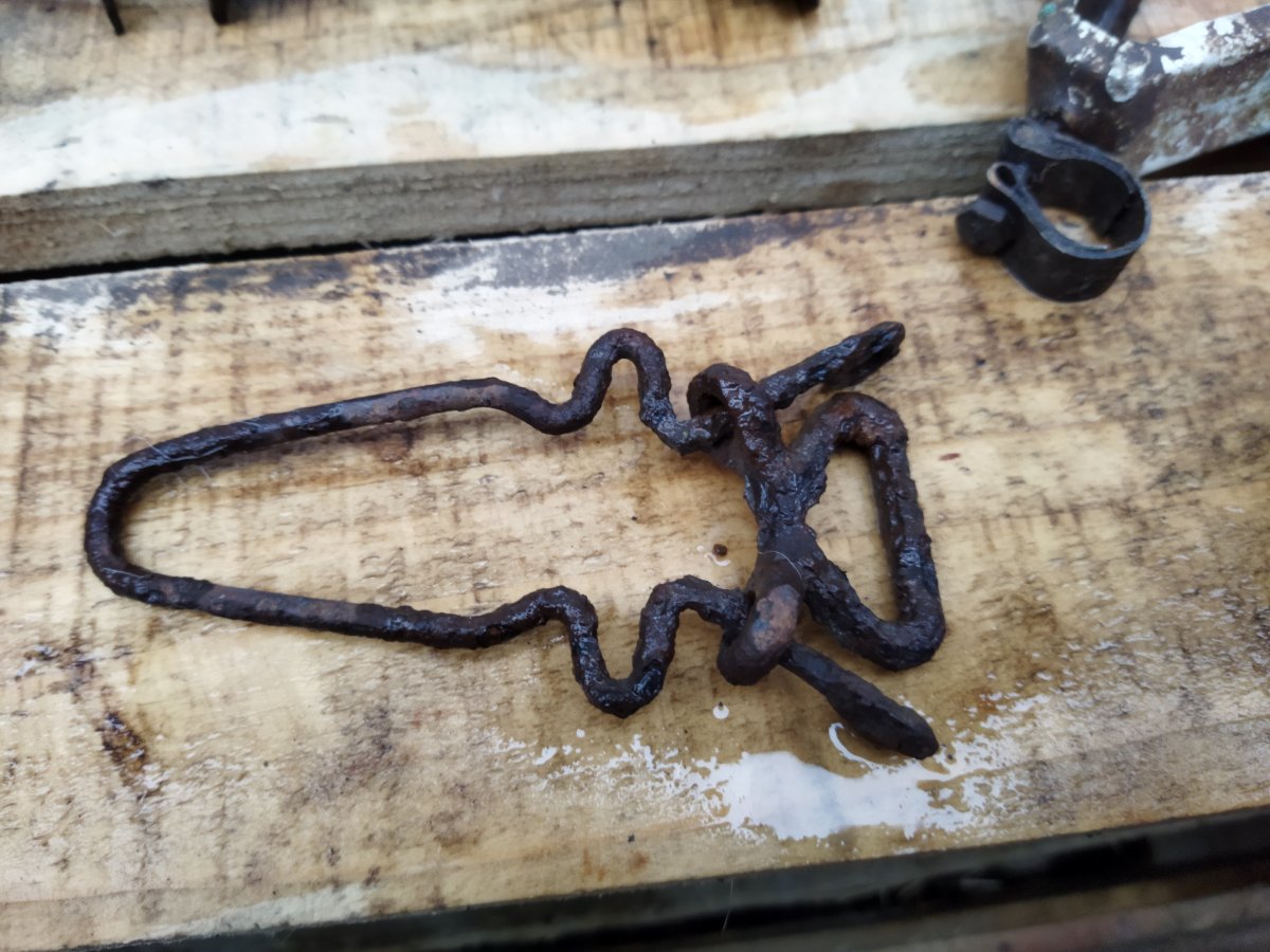

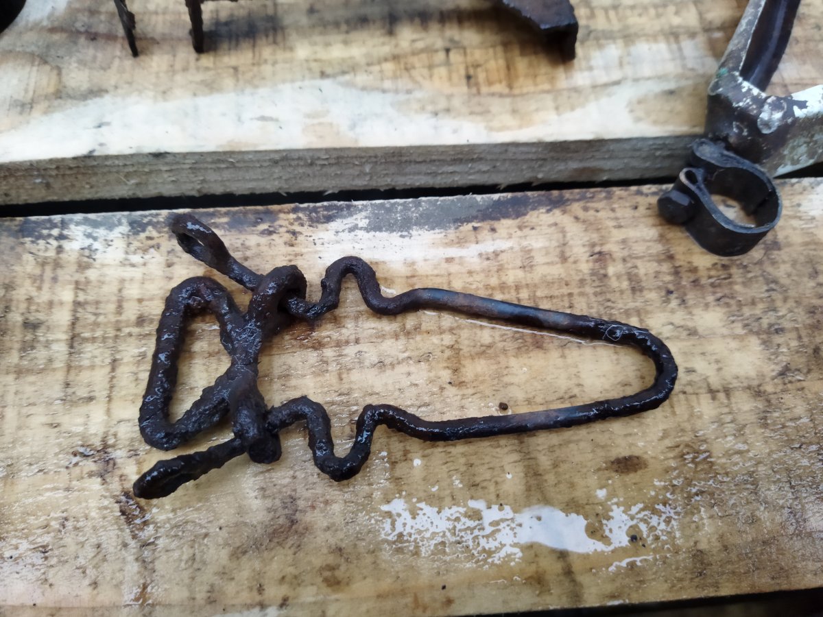

  20. let4ik-737
    let4ik-737 Stabsfeldwebel
    570
    Location:
    Элементы привязной системы именно от кресла, не от парашюта.
    Кстати, подобные без изменений до сих пор используются на некоторых планерах и легких самолетах)
    Аналогичные элементы можно найти в частности на Ju-87, 88, He-111, Ju-52..
    A10A, gall 83, Alteknare and 2 others like this.
