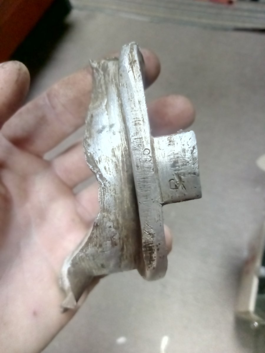

  3. Steiner 1992
    Steiner 1992 Stabsfeldwebel
    38
    66
    521
    Глянул я по Liste der Fertigungszeichen f. Waffen, Munition u. Gerät. 1940 как я понял код dum написано Sturm,Otto,Kunstharz-Pre ßwerk, Werkzeugbau, Wuppertal-Barmen Peterstr.6-8 (Штурм, Отто, пресс для синтетических смол, изготовление инструментов, Вупперталь-Бармен Петерштрассе 6-8), вопрос по остальным цифрам и буквам что то значат ?

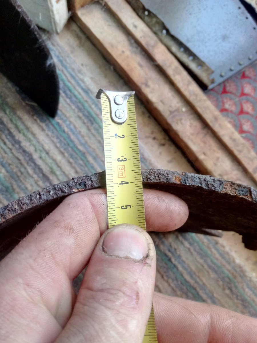

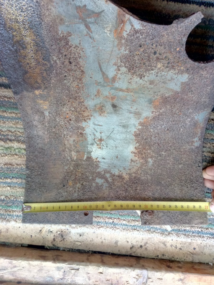

    предпологаю, шо реч идёт о внутренем/Interne Nummer части. возможно с моторной части (?)...
    Сколько (mm) она толщиной?
    И еще вопрос: это место крушения с-та, или место где скидывали Schrott?:rolleyes:

    Ето место поидеи куда вошел двигатель с винтом все осталтное розкидано по всему горбу , там яма ейо так в году 80м копали, толщина 5 мм примерно завтра буду дома замеряю точно
    Alteknare подобається це.

    Толщина 5мм
    WERWOLFE та Alteknare подобається це.

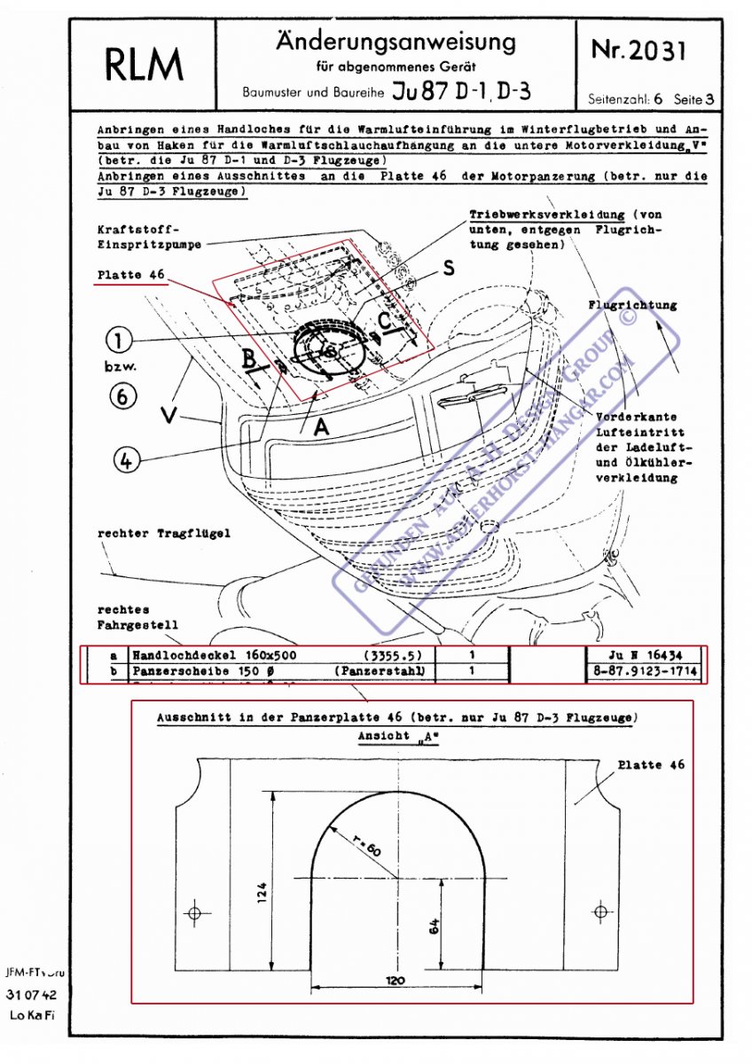

    на Ju 87D-3 стояла Panzerplatte 46 защищающая м-р снизу. как видно по рисунку она не большая и имеет вырез под HLD 120 (Rund).
    всё это по подписи в доку относится только к D-3! для неё есть соответствующий Z.-Nr. Pz.-Platte 46 8-87.9123-1714. занималось
    этой р-той (усовершенствованием) Fa. Weser, Bremen ab August 1942.
    (всё, шо я напишу счас по Вашей Pz-Platte это в большей мере - спикуляция.:))
    Achtung! спикуляция. возможно, шо к прим. на D-5 (или даже D-3) в последствии её усовершенствовали и она стала более больше.
    т.е. защищала большую площадь чем мы видим в доку для D-3.
    это можно частично проверить, но не подтвердить что эта Pz-Platte именно с D-5 и т.д. замерив тот круглый вырез на Вашей Pz-Platte.
    чтоб подтвердить нужно документальное подтверждение от Junkers, что там было, менялось или нет, и как выглядело изменение.
    всё может быть возможным и даже то, что она никак не оттуда и находилась сапсем в другом месте, как и то, что она может быть
    вообще не с Ju 87 или же с другого с-та.

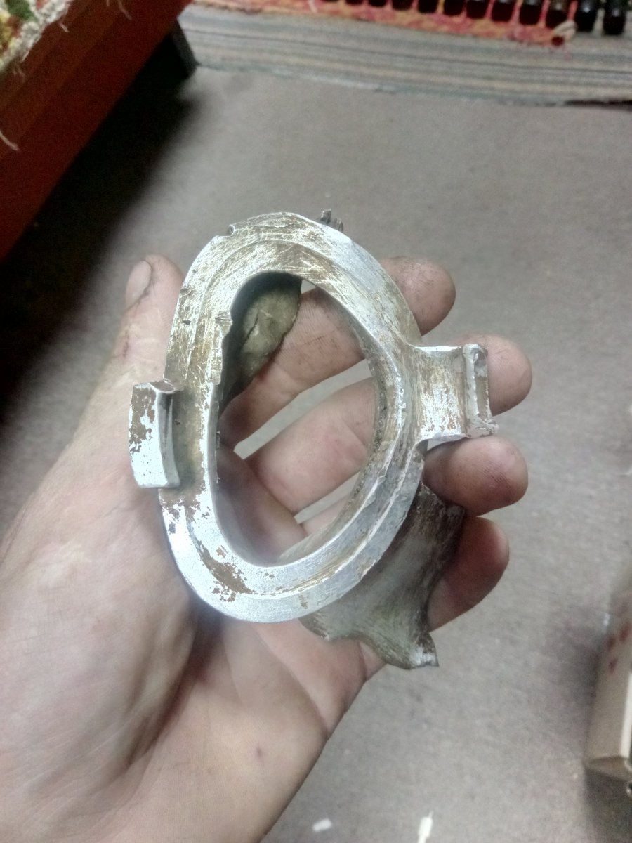

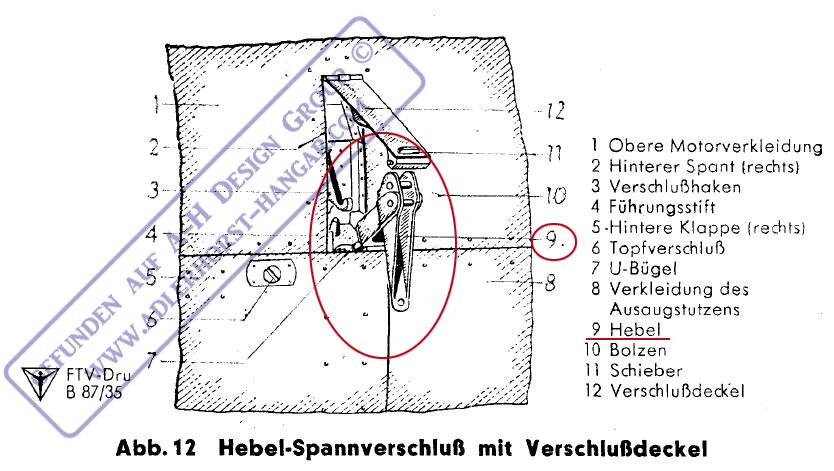

    по фото из поста #1619 это т.н. Hebel-Spannverschluß, которые стояли на Motorverkleidung.
    PrÖßt!:beer:
    WERWOLFE, Baber, Steiner 1992 та ще 1-му подобається це.

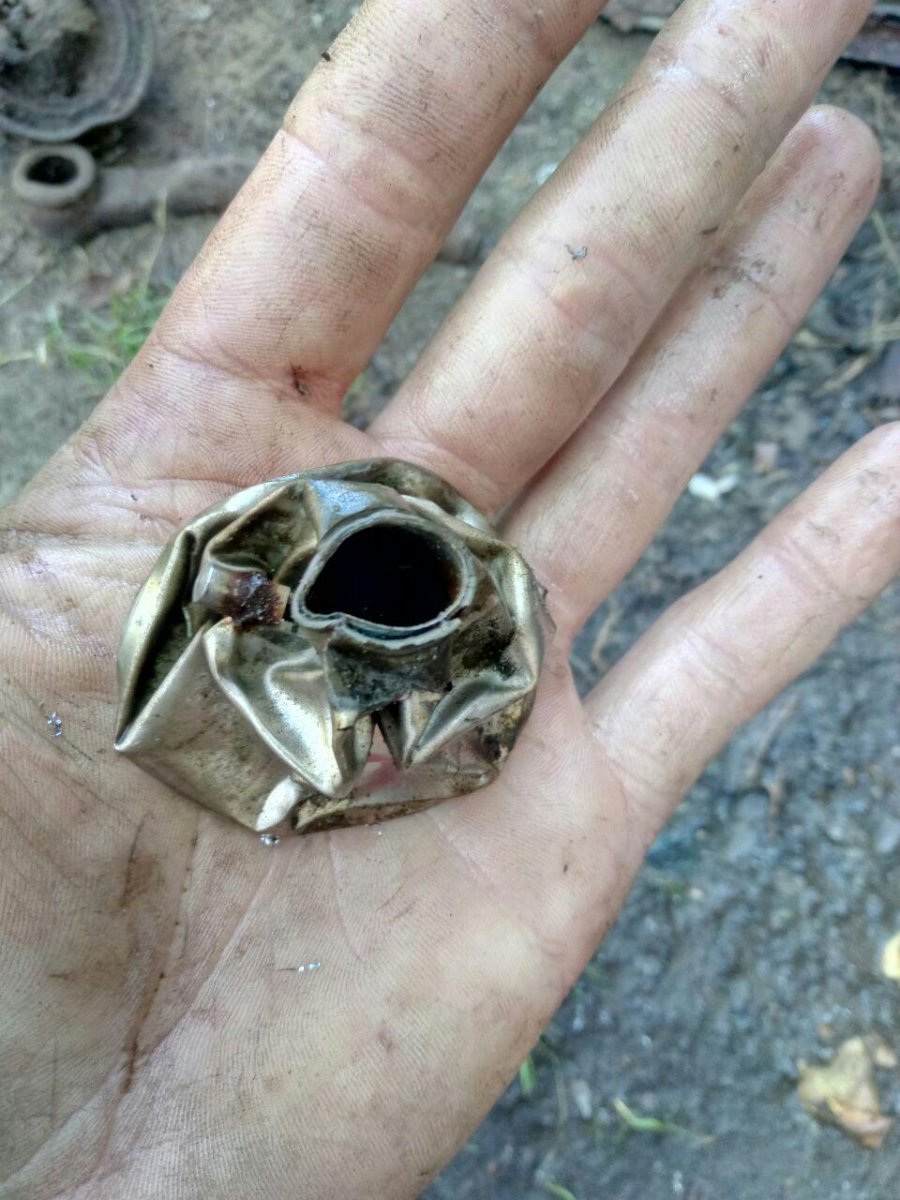

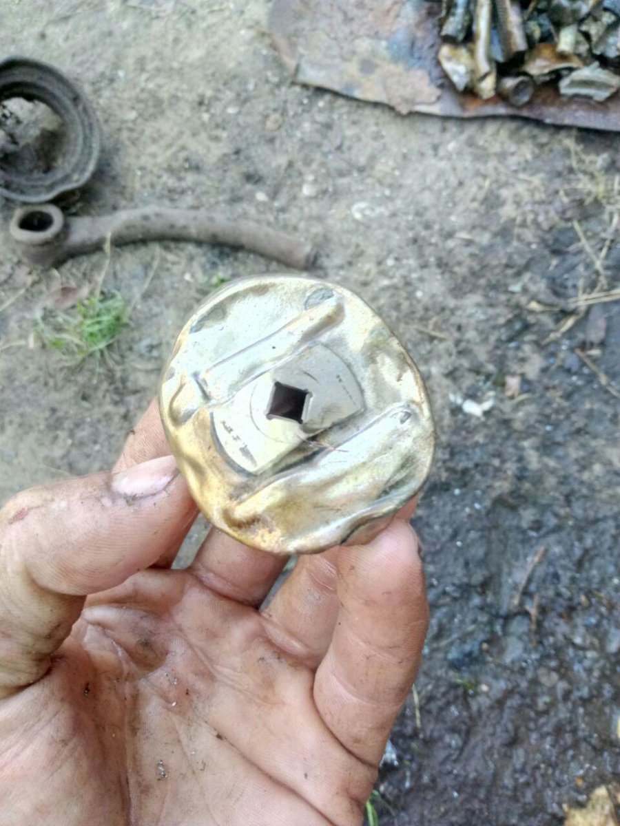

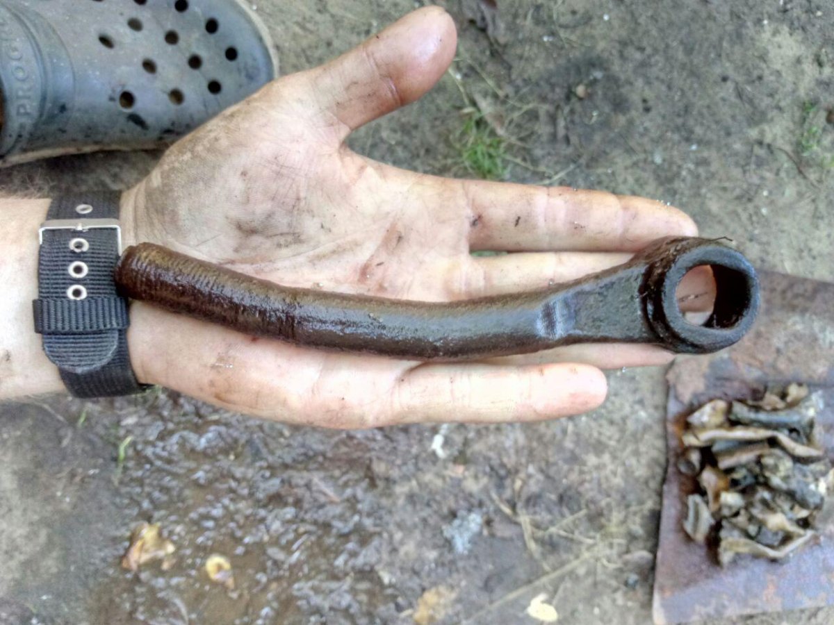

    Сегодня как то никак, пошел по верху ковырять мелкое пол мЯшка набил, результат плачевный :confused: табличка вроде обломана, горловина от бака ?
    WERWOLFE, Baber, let4ik-737 та ще 1-му подобається це.

    да нет...причом тут топливный бак.:) на шильде стоит: Dachabwurfhebel ziehen, шО дословно Dach=крыша, Abwurf=сброс, Hebel=рычаг
    всё вместе и вменяемо))) будет : рычаг сброса фонаря кабины. ;)
    далее там еще одно "ухо" ...скорее всего от м-ра
    на сщет той овальной части (она скорее всего согнута от удара/ изначально была круглой(?)) надо посмотреть...отдалённо напоминает часть винта...:rolleyes:
    Steiner 1992 подобається це.

    То я насчет овальной предположил что горловина , изначально круглой была , напоминает как на пожарных рукавах стыковку
    WERWOLFE, Alteknare та let4ik-737 подобається це.

    Или топливо, или охлаждайка.. и пряга от привязных ремней видна, и «качалка» из тяг управления..
    А пол мешка-это тоже интересно) мелкими дюральками с краской, не поделитесь?

    я тоже сначала думал, но HB Ju 87 Steuerwerk показует совсем другой формы и вида рычаги/«качалка»...ни одного похожего не нашол.
    а вот с Motorbedienung скорее всего да.;)

    Там все детальки идут от мотора, ил «сразу за ним».. все, что более легкое, осталось поверх ямы, «деды на ложки сдали»..
