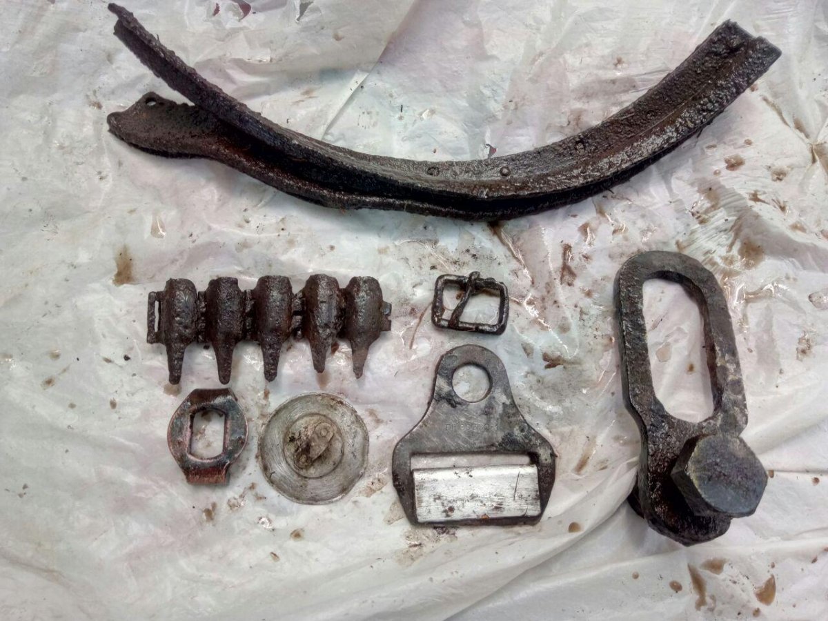

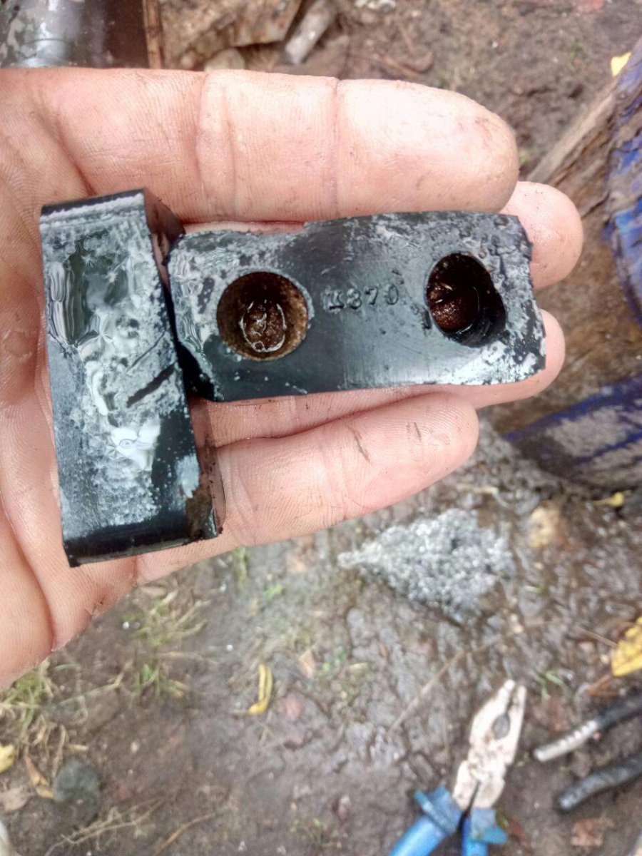

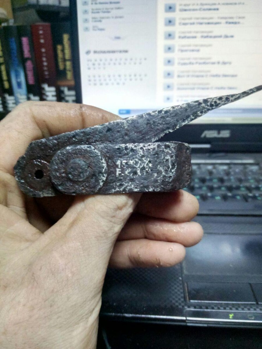

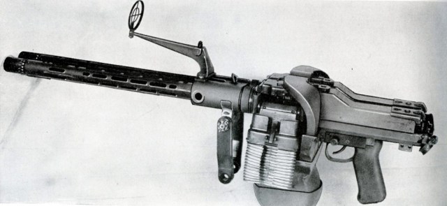

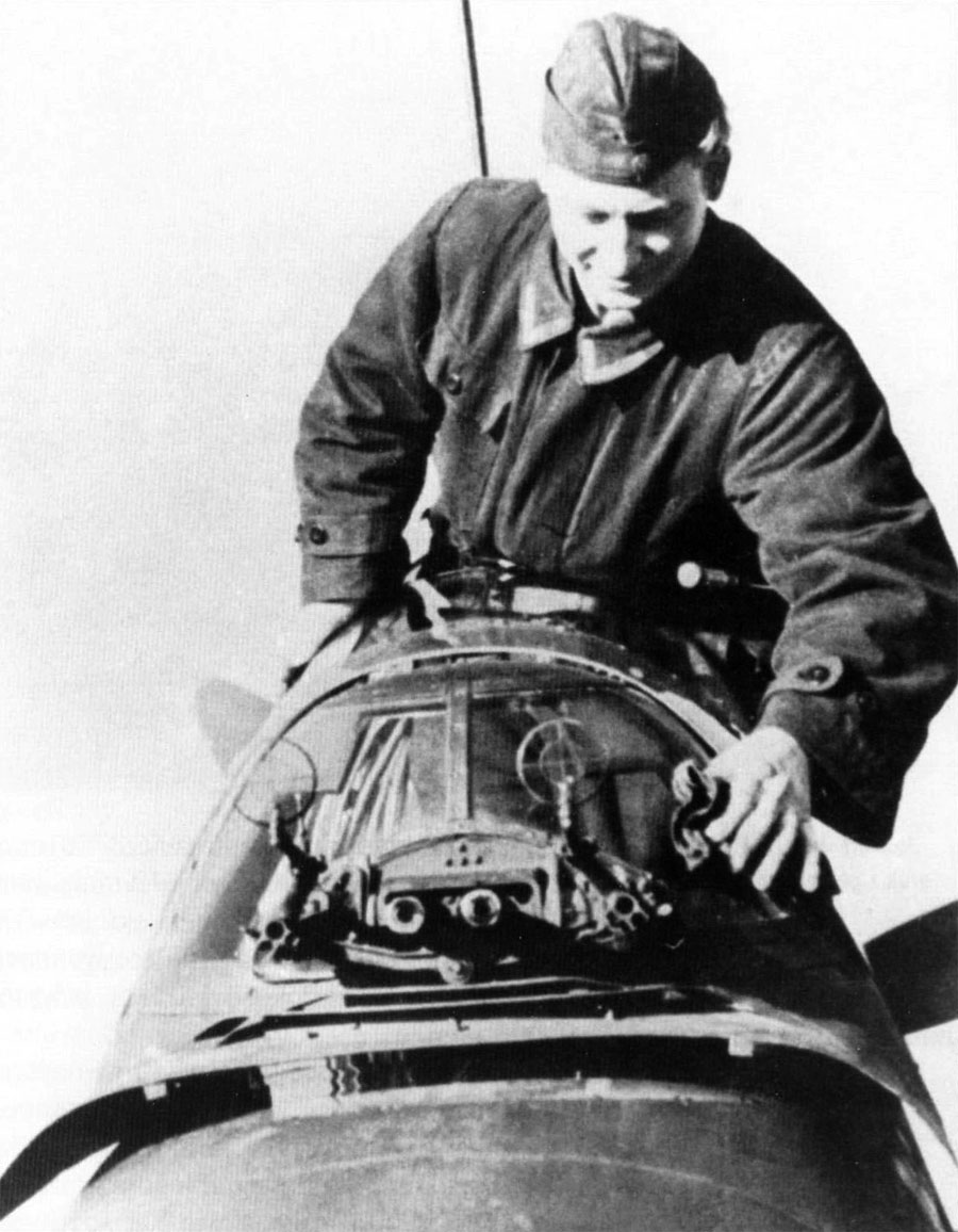

    Спасибо, искал в интернете фото по мг 81, нашлось такое фото , раньше находил кронштейны пару, как раз два таких и откопал похоже крепежи прицелов

    1. Шкіряні ремінці та елементи фурнітури. Переважно з Торністера. Стріхові знахідки.
    2. (в наявності 10 шт.)
      Пряжка на обвіс фляги. Німеччина. Оригінал 40-х років.
      70 грн.
    3. (в наявності 16 шт.)
      D-образне кільце (маленьке). Німеччина. Оригінал 40-х років.
    4. 2 железные замка - коп , хорошо почищены , слегка протерты машинным маслом . Все работает - металл...
    5. (в наявності 50 шт.)
      Німецький латунний люверс. Оригінал 40-х років.
      10 грн.

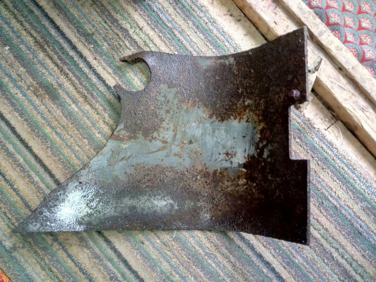

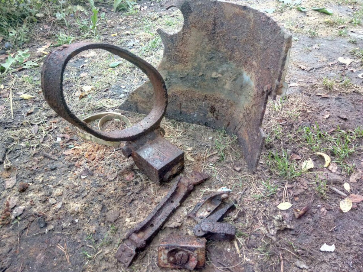

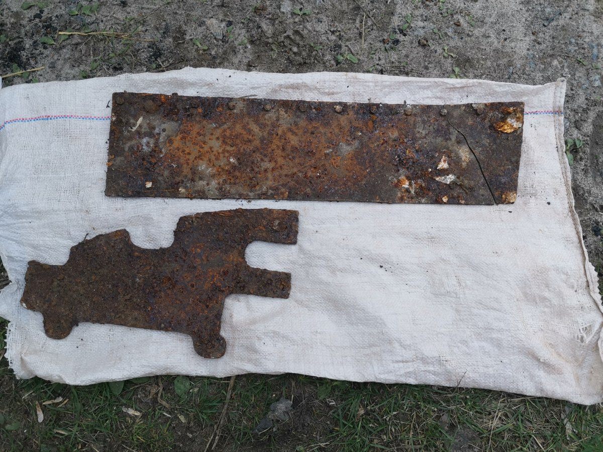

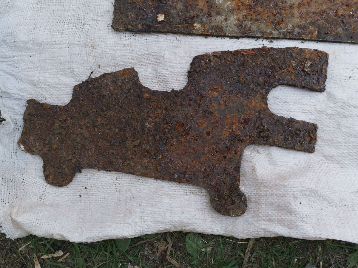

    Да, это с него с в.у. Lafette. Visierträger VE42, Fl. 52146/47 (лев./прав.) их там было 2-штуки.
    по Panzerung на 87 я не нашол у себя общий рисунок где всё вместе. есть лиш частичные/местами где было (и то об там всё нет гарантии).

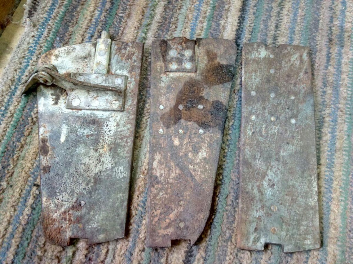

    по 3-фото это возможно (?) Panzerplatte, которая стояла в крыльях/в радиаторах охлаждения...
    на 1-фото там ведь 3,7 Hülse воляется - так?:rolleyes:
    То, что на нижнем фото (v. alf), то сапсем другой Visierträger VE 45B/VE22A/В (оба похожи 1:1) где отсутствует (по какой то причине) Zielstachel.
    Baber та Steiner 1992 подобається це.

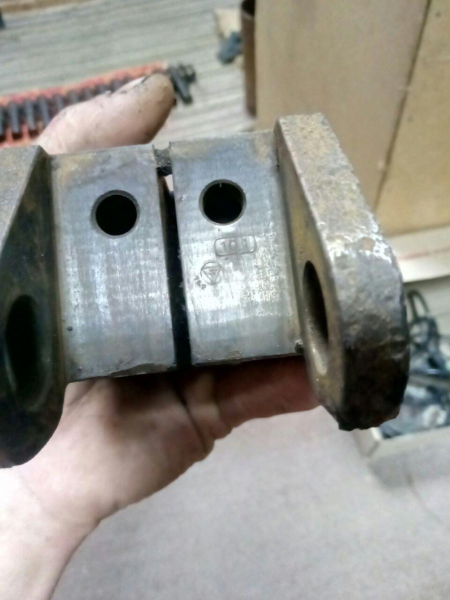

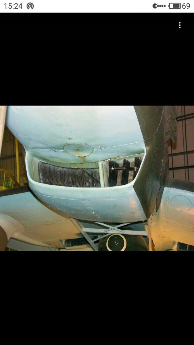

    По 3-фото, похожа на поворотную заслонку радиатора. А вот номер 3180? не похоже что относится к ETL. Даже если предположить разницу между модификациями B и D.
    В модификации 87B заслонки идут с номерами 7-й группы с 757-12 по 757-23. Так что не думаю, что в модификации D перескочили в 3-ю группу.

    Добрый день, у меня от радиатора заслонка еще одна есть цифры там такие 45871, поворотные заслонки лежали вместе с боковиной радиатора

    Могу предположить, что нумерация была выбита заводом изготовитедем/подрятчиком для внутренного учета. Но это не точно)

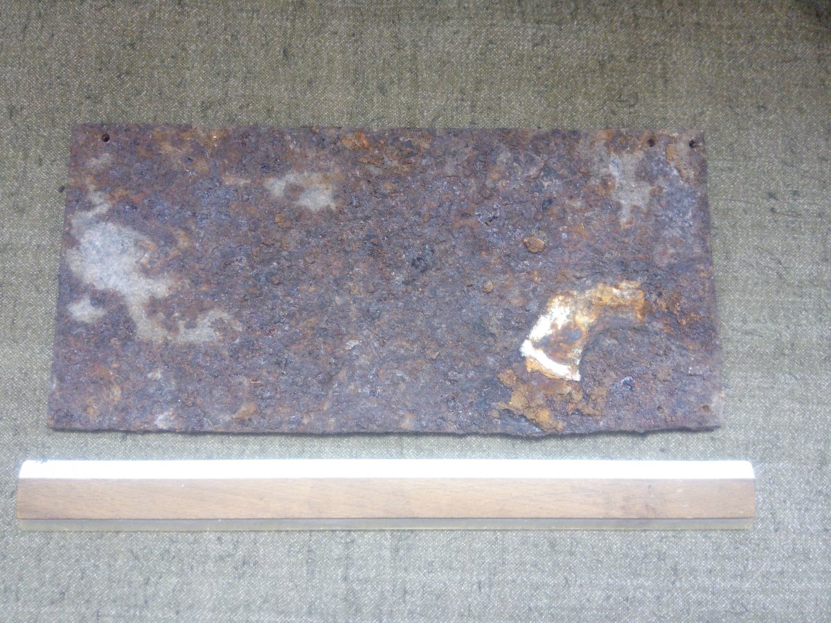

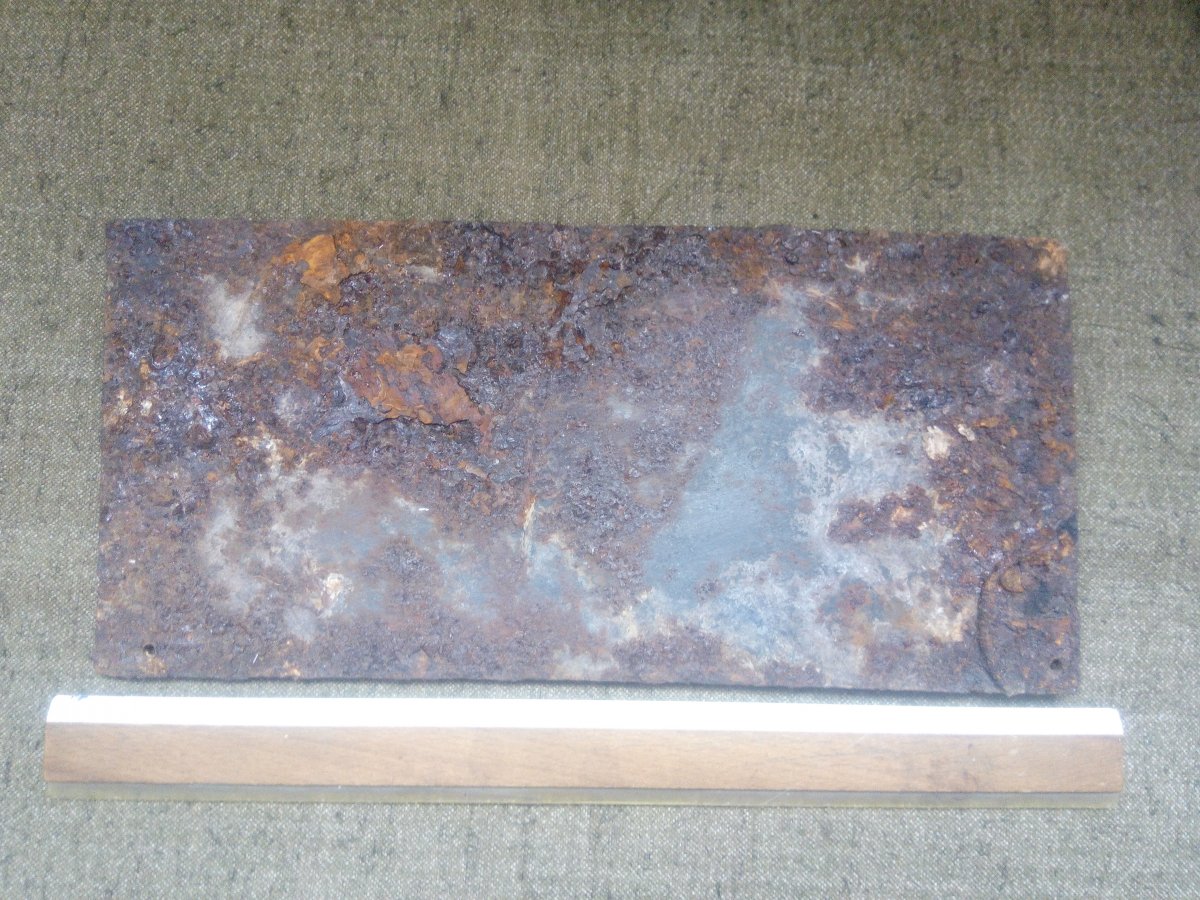

    Приветствую!
    Помогите с опознанием брони, найдена в аэродромном сбросе. Сопутка в основном америка,англия немного советских деталей и совсем мизер немецких. Из этой темы https://reibert.info/threads/aviamusornaja-jama.1195181/ там еще огромное количество неопознанного.
    (линейка на фото 30см)
    WERWOLFE подобається це.

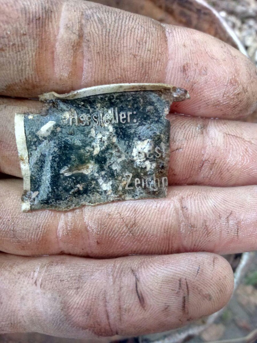

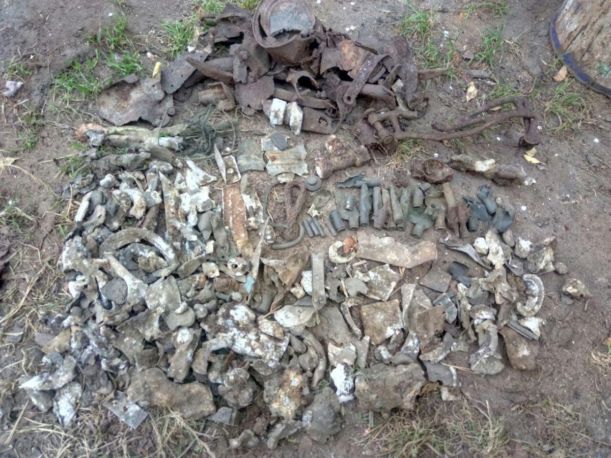

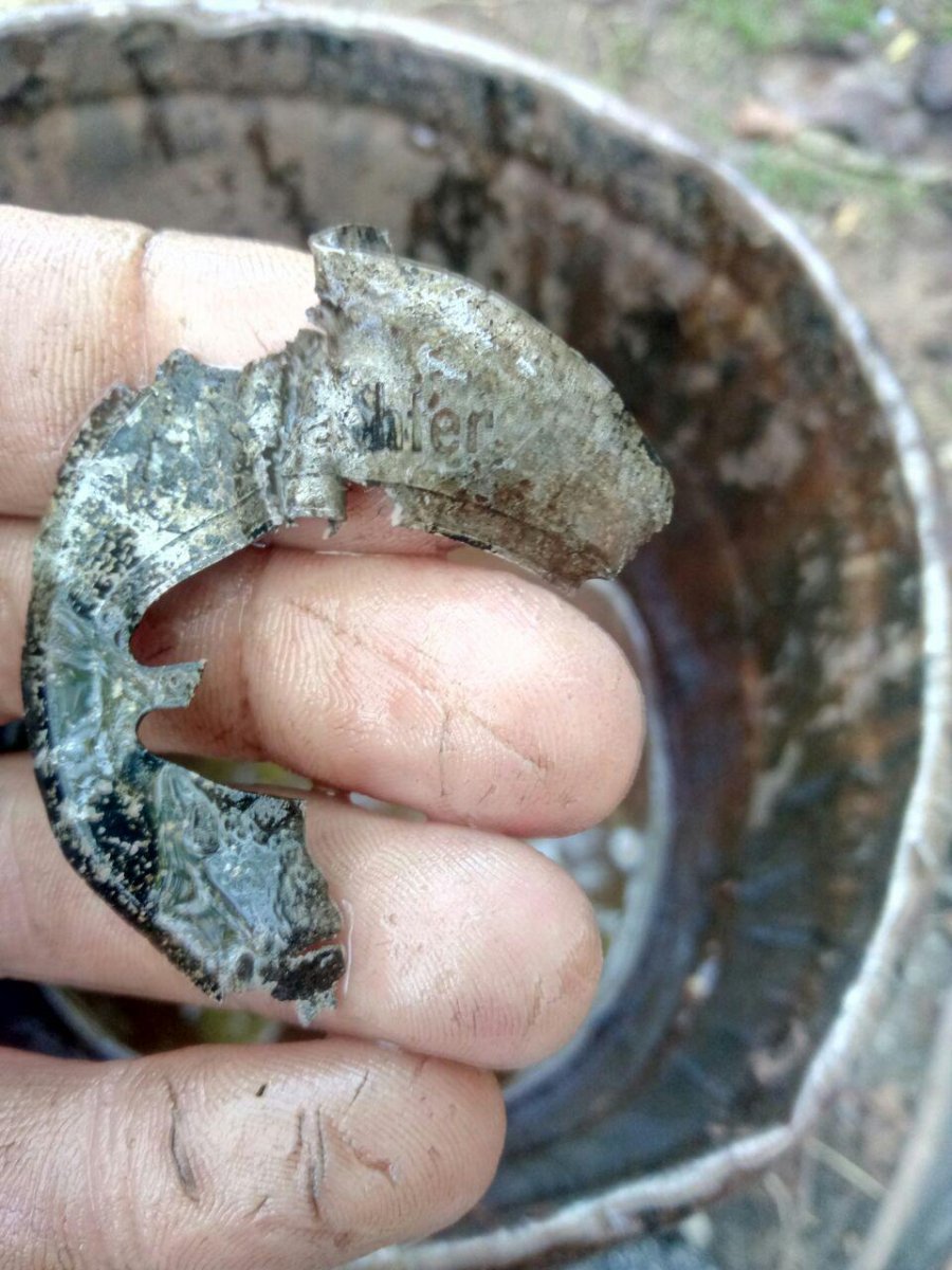

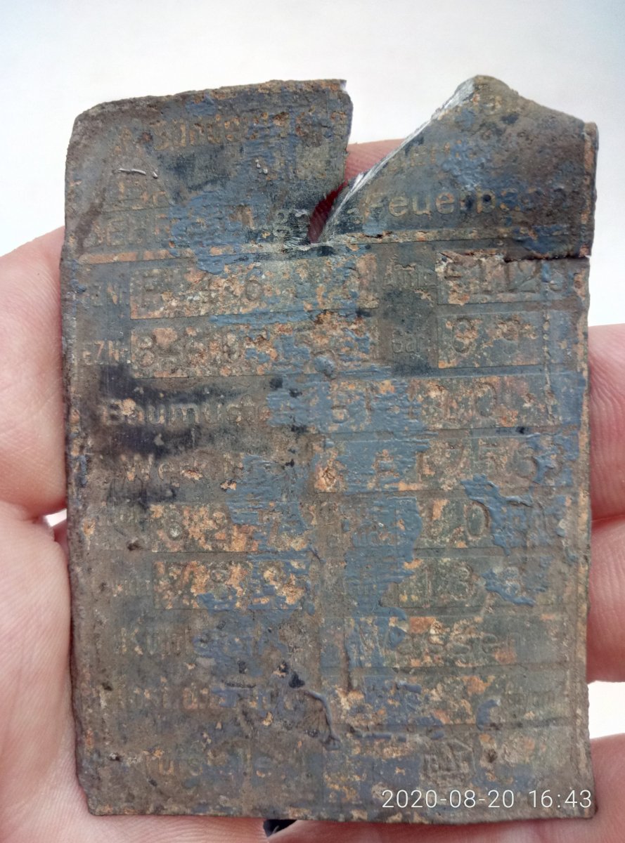

    Доброго всем дня , сегодня маленький улов по ю87 но все же есть что то
    1 фото Hersteiier :, Bes Zeichn все что написано на обломке

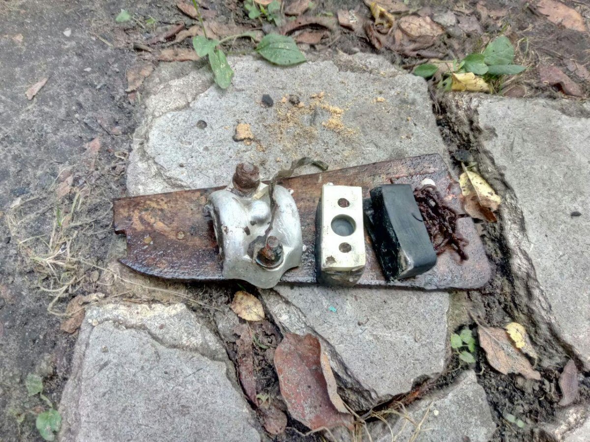

    2,3,4 фото кнопка или крутилка , надпись zieh am knope
    5 фото все что виднеется achter
    6 фото Krattsttoff Hochststand
    7 фото скорее всего от двигателя обломок с емблемой ауди
    Останнє редагування: 21 сер 2020

    1. Hersteller/изготовитель (?)
    2-4. Ziehen am Knopf / тянуть за кнопку (похожи на кнопки для заслонок радиатора)
    5. O2-Wächter(Sauerstoffwächter)/ прибор показущий р-ту кислород-системы (крышка прибора спереди)
    6. Kraftstoff Höchststand/ cкорее всего с прибора расхода топлива
    7. Audi- на то время не существовало, а было Auto-Union A.G. и да это их знак. после переименовано в Audi.
    p.s.
    может быть с ауто, а может и нет. дело в том, что на то время военпроизводство чего-либо было разбито на малые фирмы изготовляющие отдельные детали на то/иное.
    сделано было так из-за бомбордировок предприятий. шОб не разбомбили сразу и всё вот и разбили на множество малых фирм.

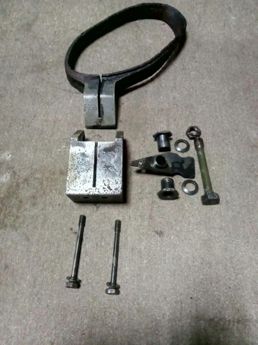

    я посмотрел еще на других более детализированых листах Änderungsanweisung и должен сказать, шО оно не оно и никак не подходит.:rolleyes:
    там стоят держатели 4хштуки и соответственно под каждый 4хотверстия. на в.у. плитте их нет. Panzerplatte шла на радиатор снизу, а не на заслонку.
    о заслонке - она там стандартная...возможно на позних было добавлена Panzerplatte...у меня не все листы Änderungsanweisung потому никакой
    конкретики пока. возможно это с части кабины стрелка или еще откуда то...kA.

    Спасибо за помощь, кнопка от трех етих заслонок может быть ?

    от водорадиатора. 2хкнопки на приборпанэлли с лев.-стороны вверху стояли - Auf - Zu

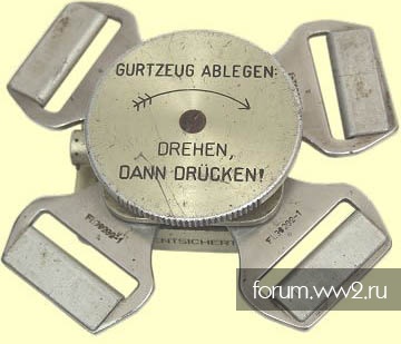

    Доброго всем дня, потрудился сегодня , есть пряжечка с номером FL 30232-1, остальное улов за день, полез в яму искать третью заслонку с радиатора в итоге откопал здоровую трубу и куча люминия рваного с бороды

    Пряжку нашел от парашютной системы , как я понял

    Добрый вечер, пошел яму бить с одной лопатой как в старые добрые времена, опять по мелочи

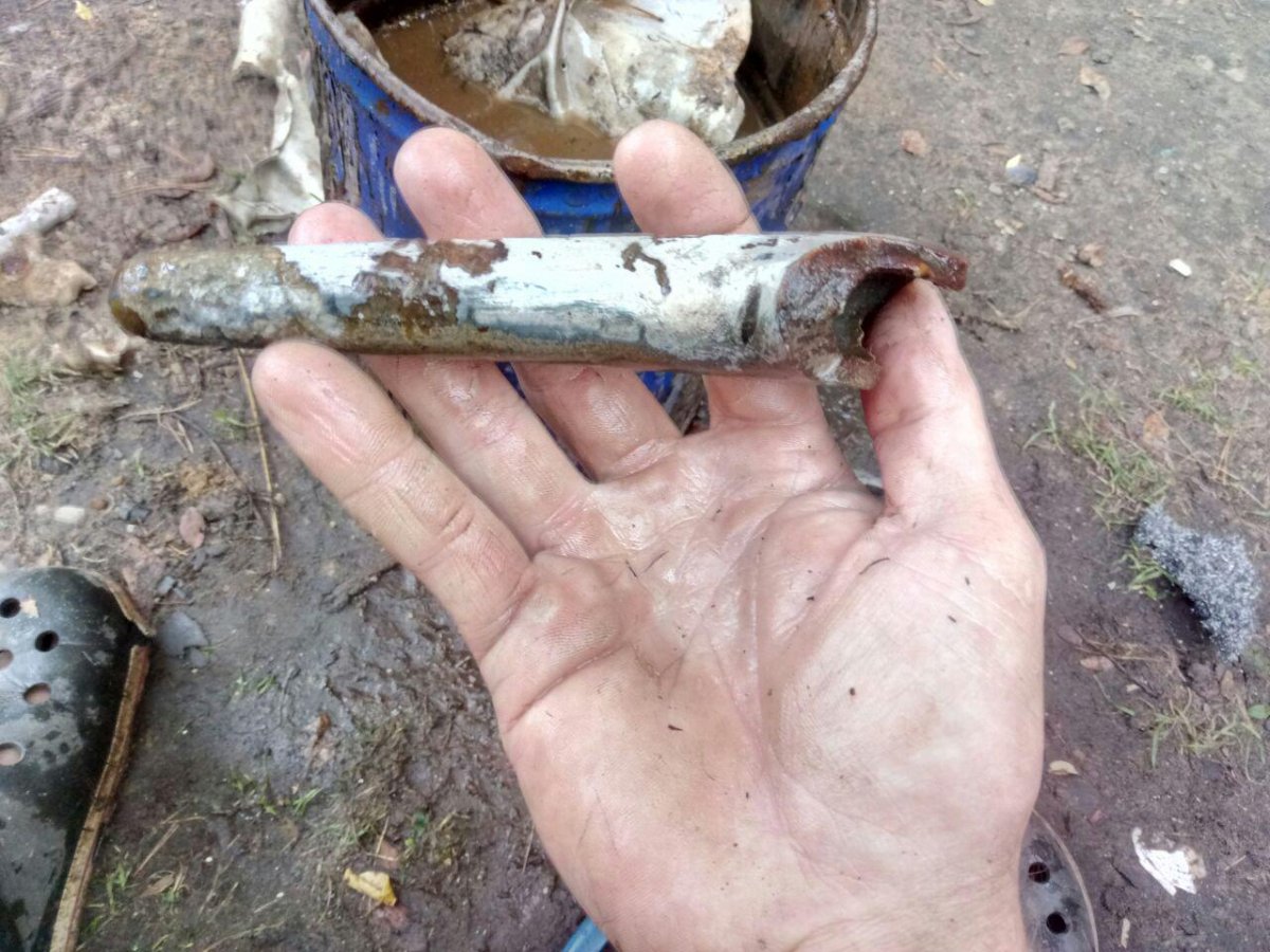

    1 фото - железные запчасти в кругляке внутри резьба нарезаная
    2 фото шильд возможно в буквах ошибся цинковый плохо видно местами
    Ge___ Nr 9-6105FA
    Werk Nm 118/65__
    Kuhlstoff WASSER
    Nachpr Dm 2,5
    Ventileinst
    3 фото похоже на клапан
    4 фото очередное ухо
    5 фото пластиковые ножки надпись К 8701

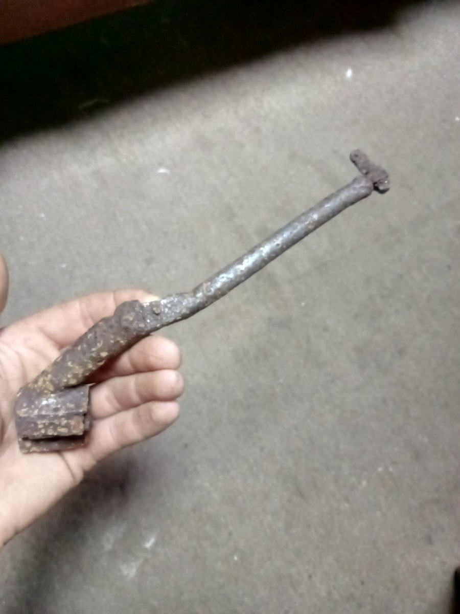

    6,7 фото видел кто то находил вроде ручка

    шО апять? я так и знал, шО с малэсенькой лапатой нишО не накопаеш...впрочем, как там было: капайте...эммм пилите Шура, пилите, они золотые (c) :D
    шильд от мотора его части...первая 9- а они как правило с моторов...только на Me 110 встречал Ausnahme где 9- так же шла на с-т его части.
    распределитель (клапан-который не клапан))) с топливной системы. элоксация безупречна...столько лет в земле и только не много сошла местами. d.h. Deutscher Wertarbeit!:smile_12:
    Öse похожая на те, шО ставились на крылья для Verankerung/ закрепление с-та на земле с помощи тросов.
    они точно пластиковые...не резина?:rolleyes:
    последние 2-а фото, то скорее часть подножки с-та...та, шО на Rumpfteil стояла для облегчения посадки в с-т.

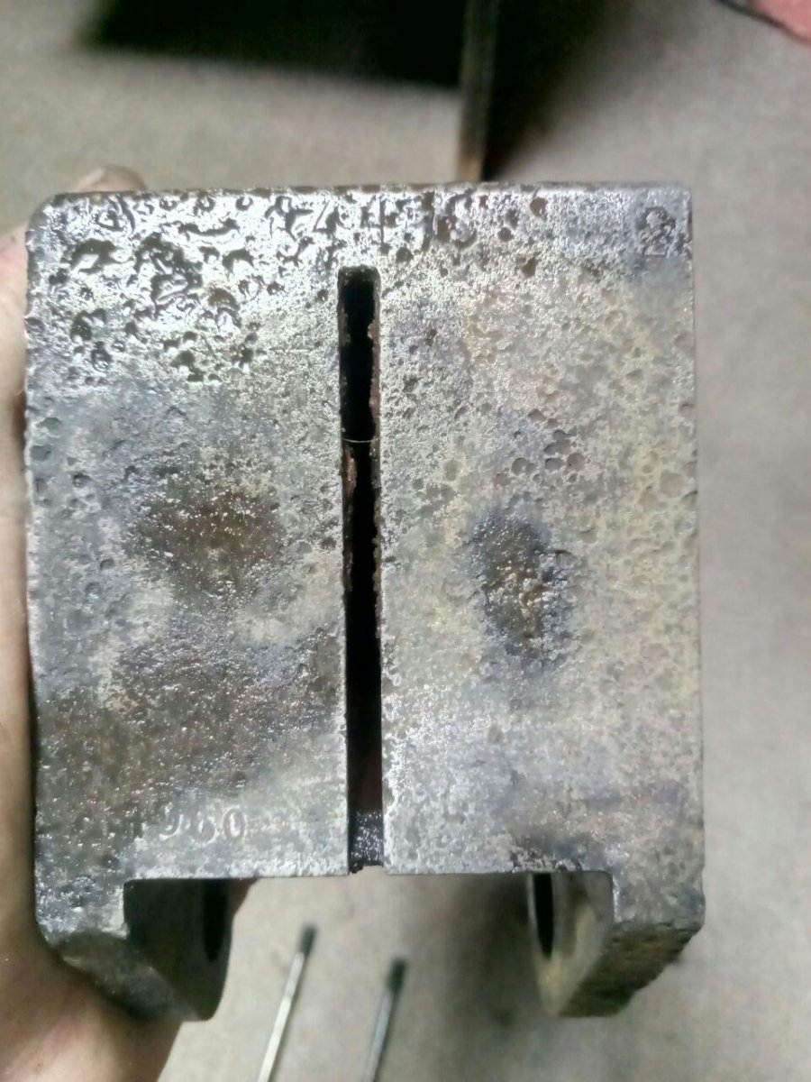

    Кто знает по етому номеру можно узнать что за деталь ,dum BC 36A-558AH

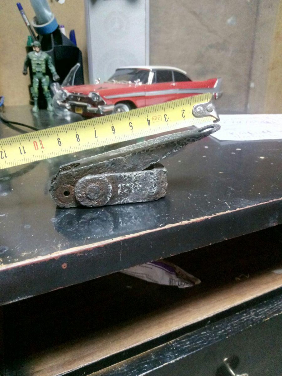

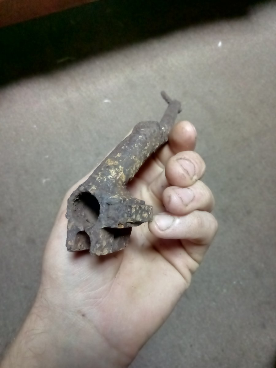

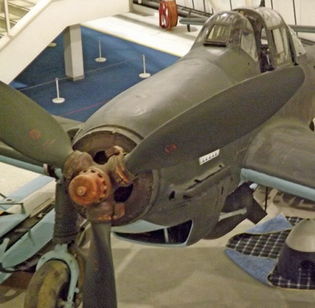

    Разобрал вчерашний девайс, непонятный механизм o_O

    Доброго дня) грузик с втулки винта.

    Hersteller Code /код изготовителя...я же уже давал пару страницами назад книгу кодов....не ленитесь и посмотрите.

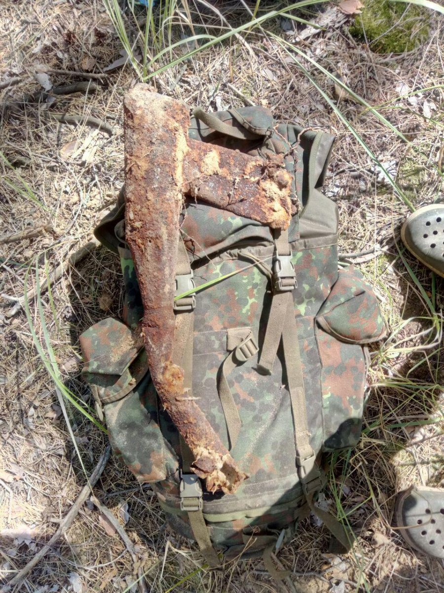

    похоже на Panzerplatte, но не понятно она от удара выгнута или изначально?:rolleyes:
