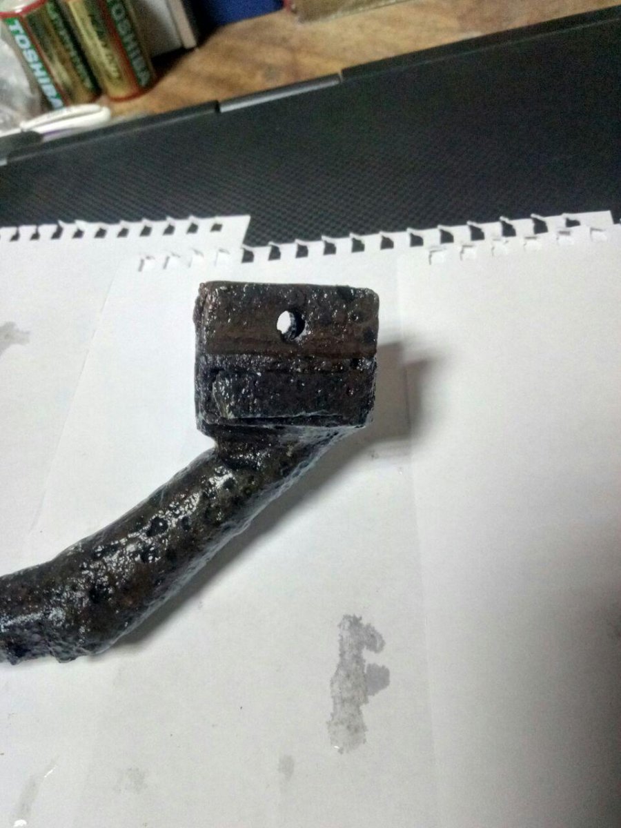

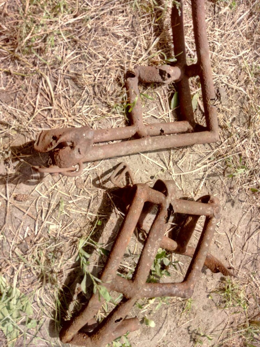

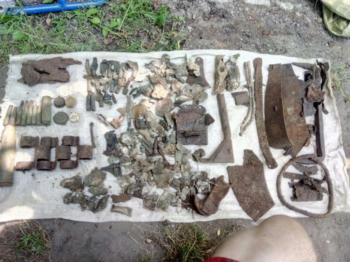

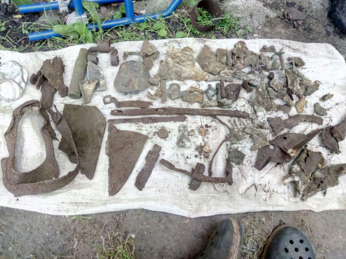

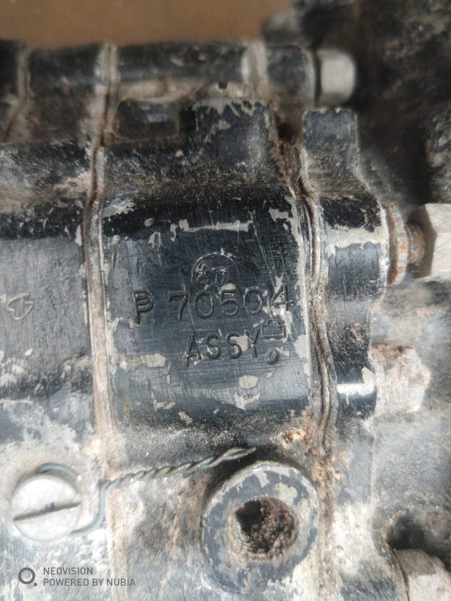

    Добрый вечер, два выхода по юнкерс 87, трубы с карабинами определили как от сидения стрелка, подскажите по запчастям , квадратное железное похоже как для ленты направление
    WERWOLFE подобається це.

    2. Доброго! Шильда з фільтру радіоперешкод/регулятора напруги (встановлювався на бронетехніці і автомоб...

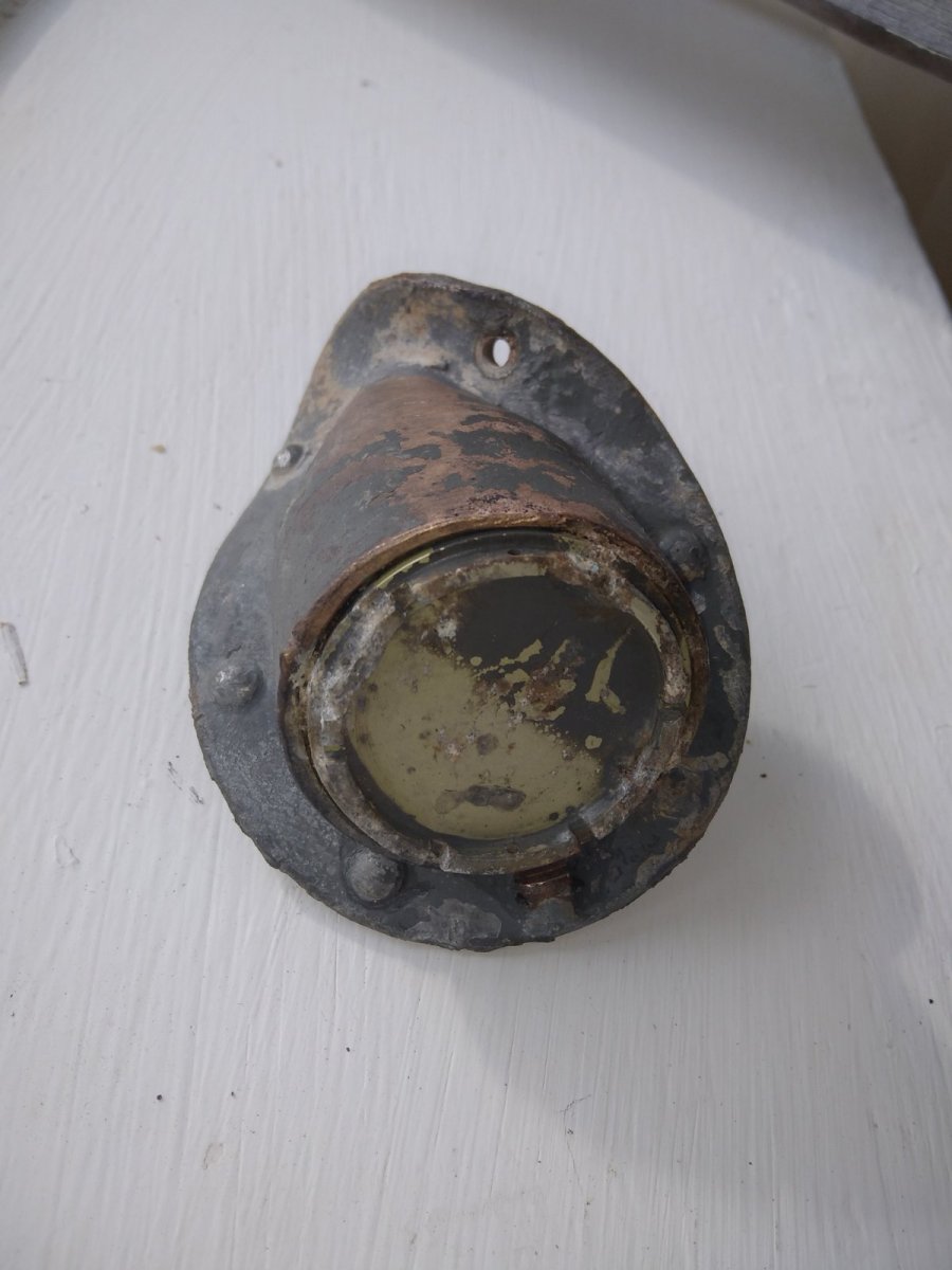

    5. З болота.Не знаю з чого, але думаю що має відношення до зв'язку.
  3. Alteknare
    Alteknare Stabsfeldwebel
    723
    Dark Site Of The Moon
    Ув. Steiner, если Вы, и не только, хотите помощи по таким вот вопросам, то потрудитесь пожалуйста искать, находить и писать номмера находок.
    Поймите меня правильно, что чтобы найти и опознать ту или иную часть документально, стоит парой день, а то и более времени. Искать в Архивах
    весом под 300-500Gb похожее в принципе не реально, т-к это миллиоНЫ страниц документов и не факт, что удастся что-либо найти.
    Ковсему, в доках на тот/иной с-т никогда не будут объёмными и содержащими абсолютно всё до винтика. Это не так...такого нет и не было!
    Инфо о той/другой части с-та может быть даже не в самом доку на с-т, а на поставляемые к нему части. Потому первым делом номмера изделия/части!
    Без Fl., Ln., Werk bzw. Gerät Nummer даже и смотреть не стану. Звиняйте! :beer:

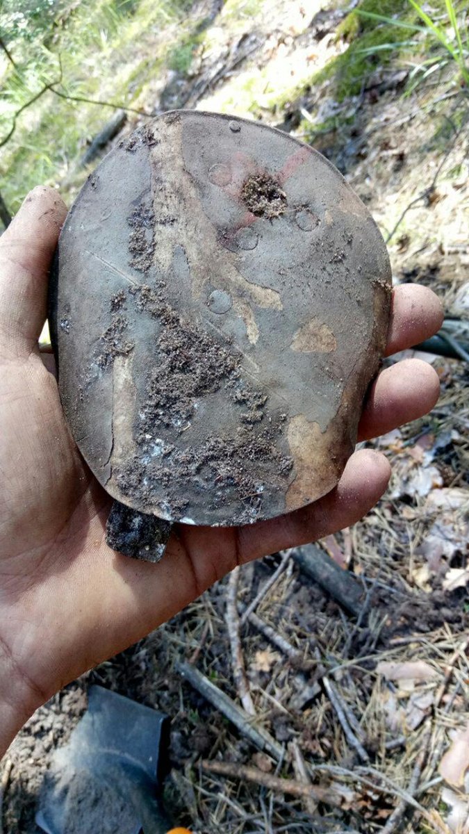

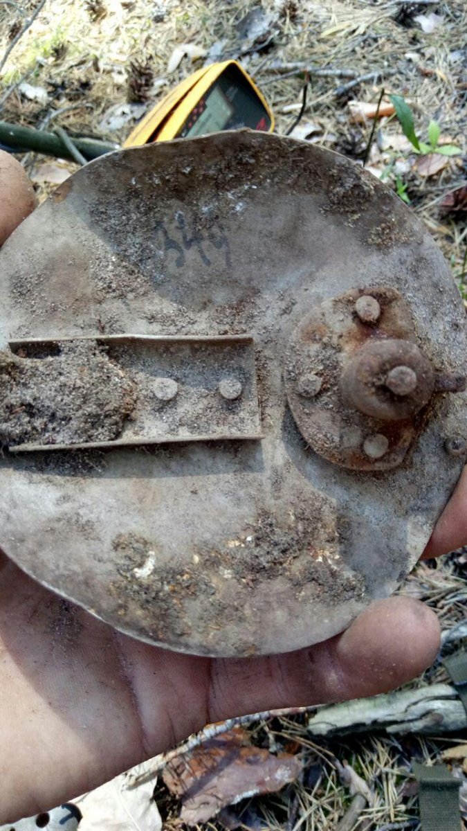

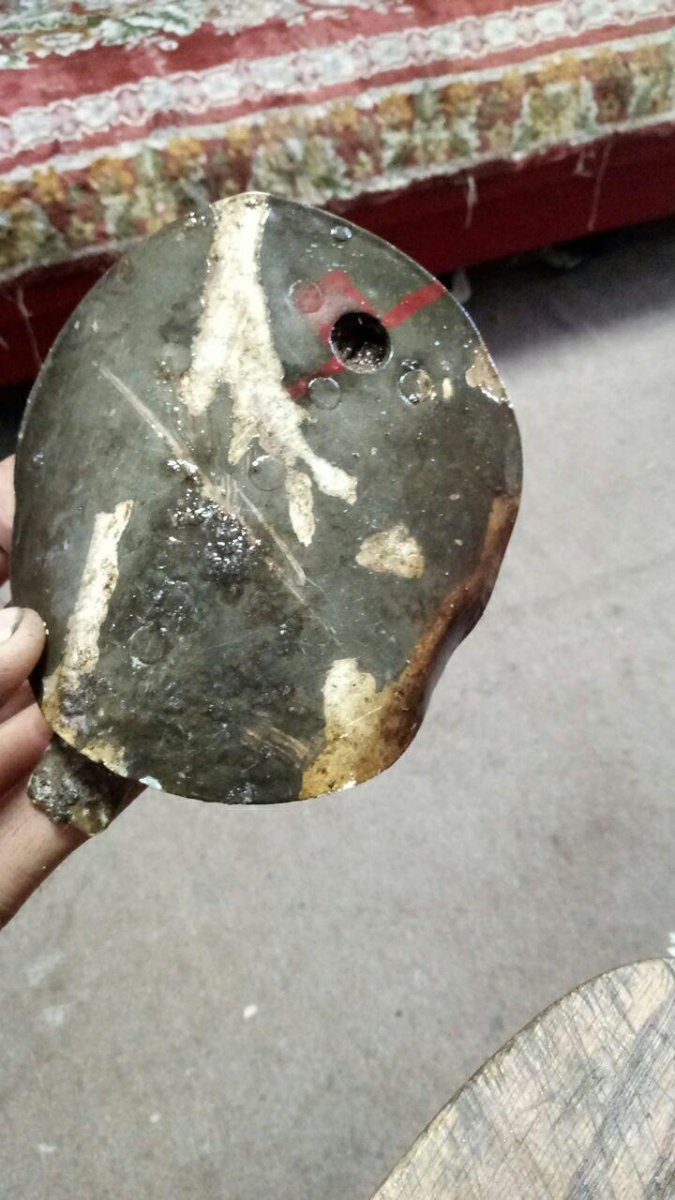

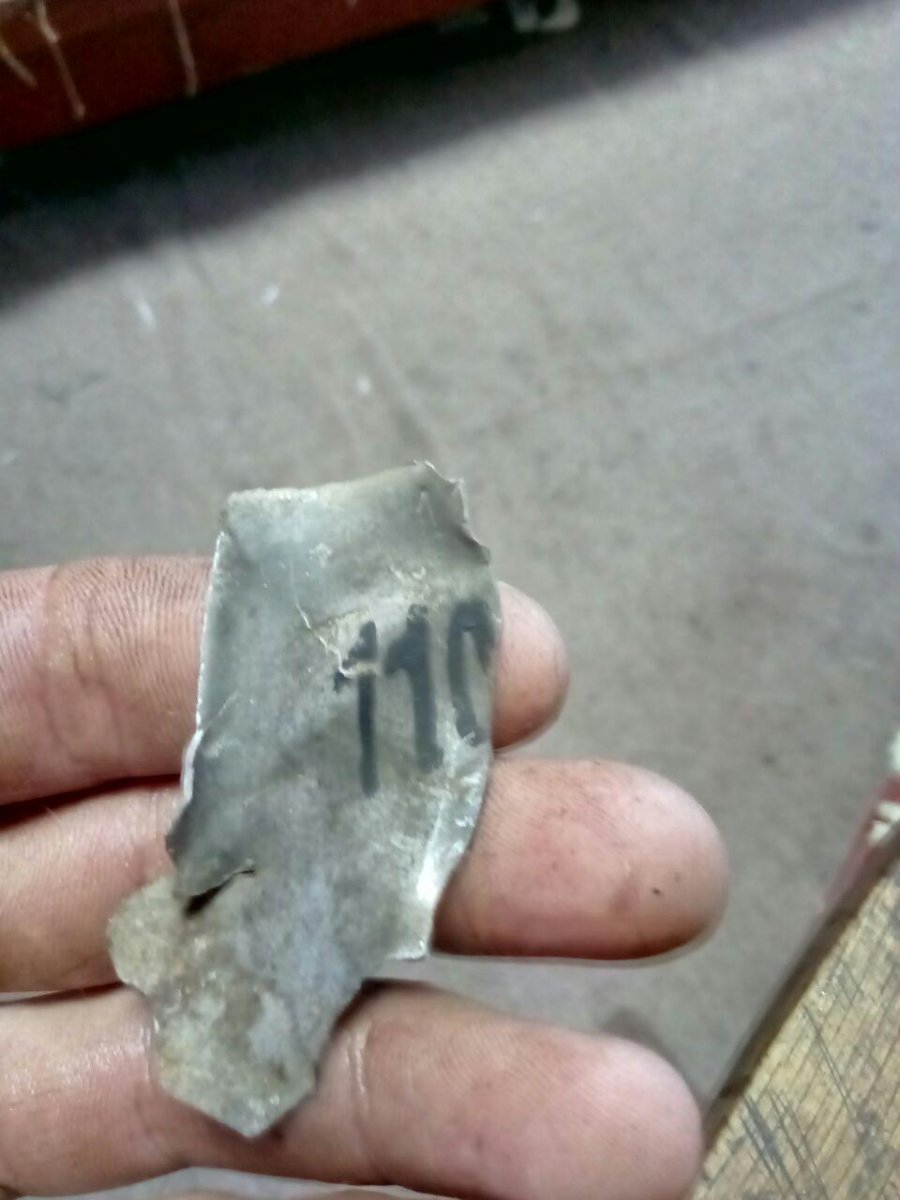

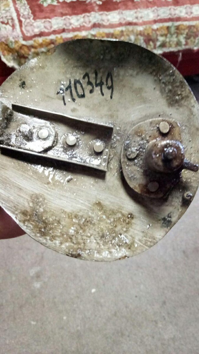

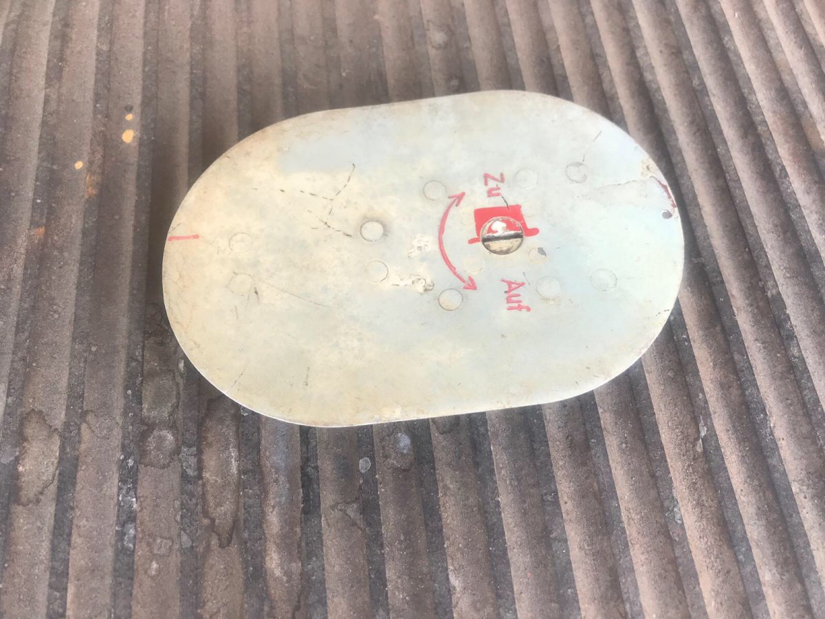

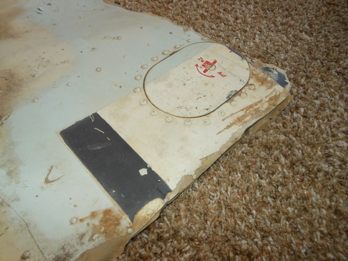

    Добрый день, коп по юнкерс 87, сегодня попался лючек с номером, подскажите ето тот самый дублированый который я так долго и мучительно ищу ? перед етим есть фрагмент попадался с цифрами 110 на обшивке
    WERWOLFE, let4ik-737, Set Izengrimm та 3 іншим подобається це.

    Все что пока подсказали ,
    110349, Ju87 D3
    HUNGARIAN AIR FORCE, B.6+?
    May be our hungarians friend can tell about it,
    let4ik-737, Set Izengrimm та akve подобається це.
  6. let4ik-737
    let4ik-737 Stabsfeldwebel
    540

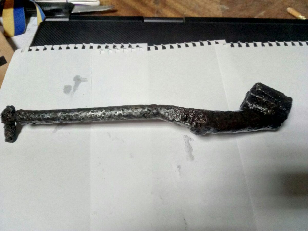

    По аналогичному лючку уже определяли борт. Так что ждем инфо от Камрадов, имеющих доступ к архивам. На фото, кроме этого, видится остатки балансира руля высоты, привязной системы, сидушки стрелка..
    Находка удачная) рад за Вас!
    Steiner 1992 подобається це.
  7. Steiner 1992
    Steiner 1992 Oberfeldwebel
    36
    62
    469
    Последнее что отписали,
    Наразі дані такі :
    Junkers Ju 87 D 3 Werknummer 110349 was handed over from Luftflottenkommando IV to the "Königlich Ungarische Luftwaffe" on 23. June 1943.
    Max, ДеНик та let4ik-737 подобається це.

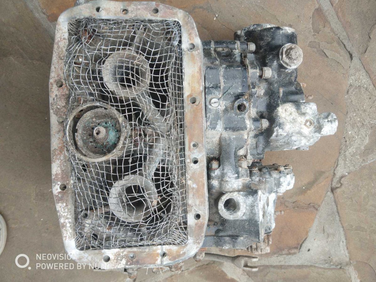

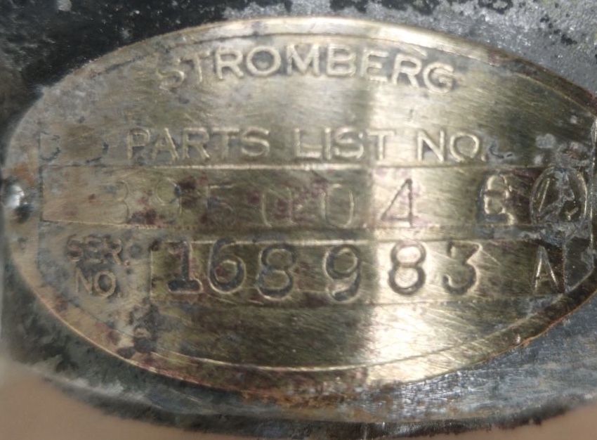

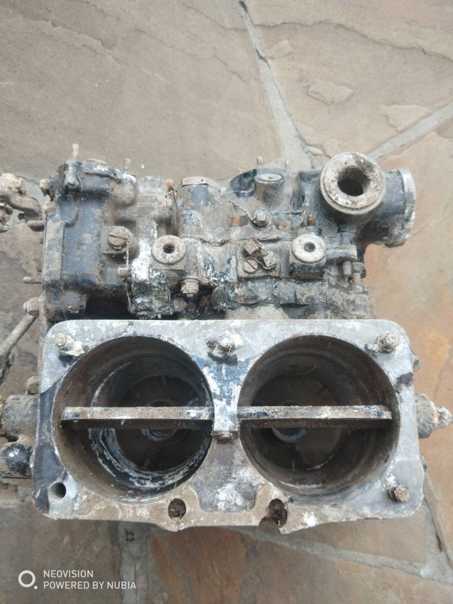

  8. БукинГена
    БукинГена Major
    2402
    268
    5.471
    2.826
    Где то за городом...

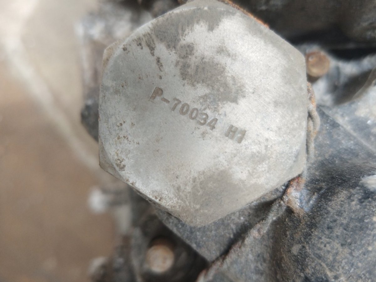

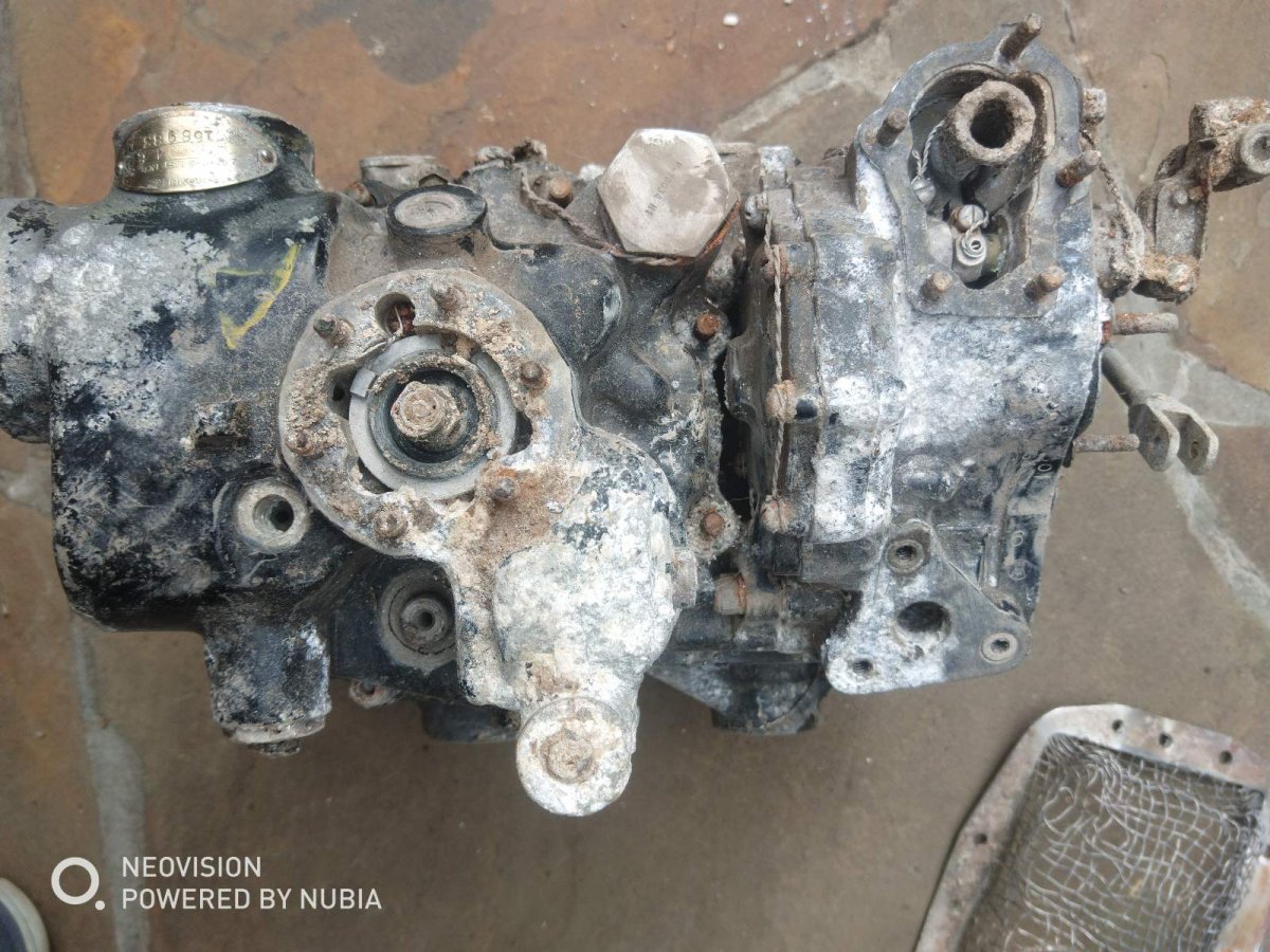

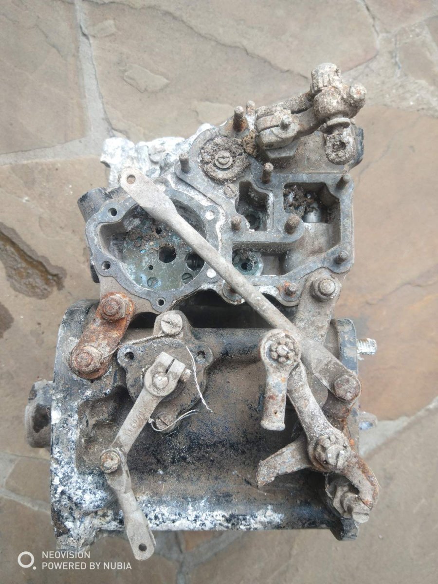

    Добрый день

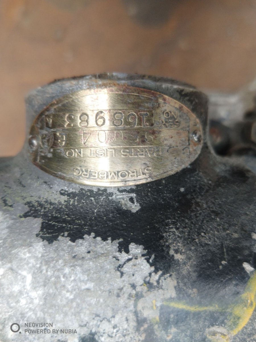

    Прошу подсказать, на каком самолёте стоял этот карбюратор.
    Есть мнение, что на P39
    WERWOLFE, slawuta5 та Set Izengrimm подобається це.
  9. БукинГена
    БукинГена Major
    2402
    268
    5.471
    2.826
    Разобрались, спасибо
    P39, USA

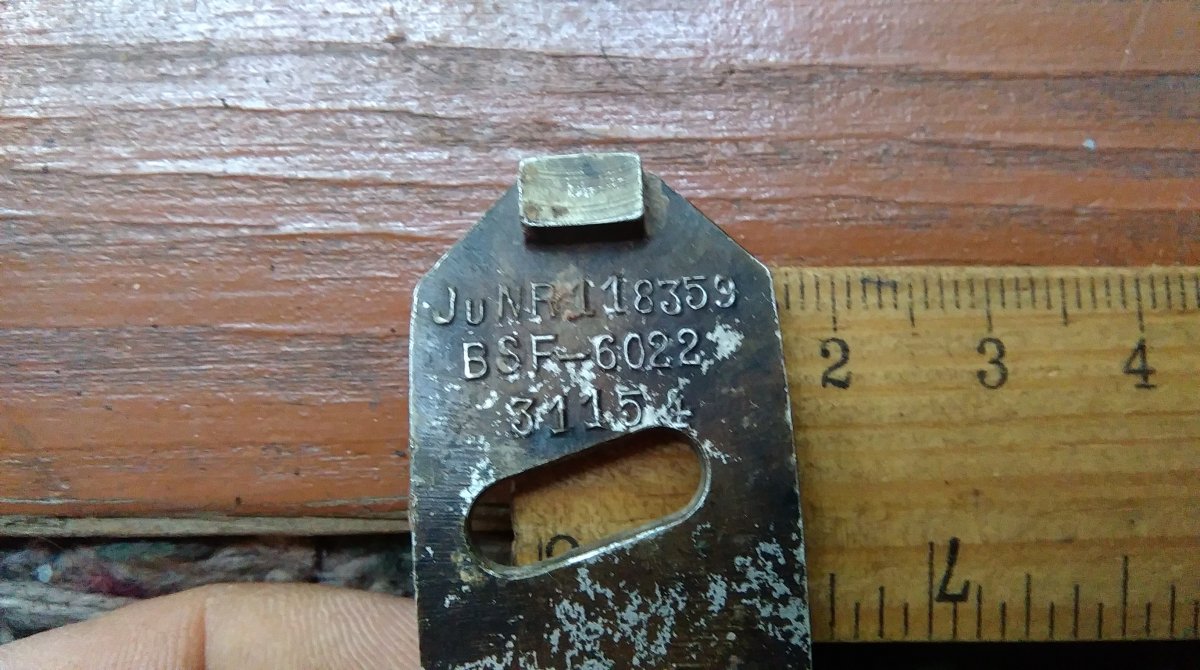

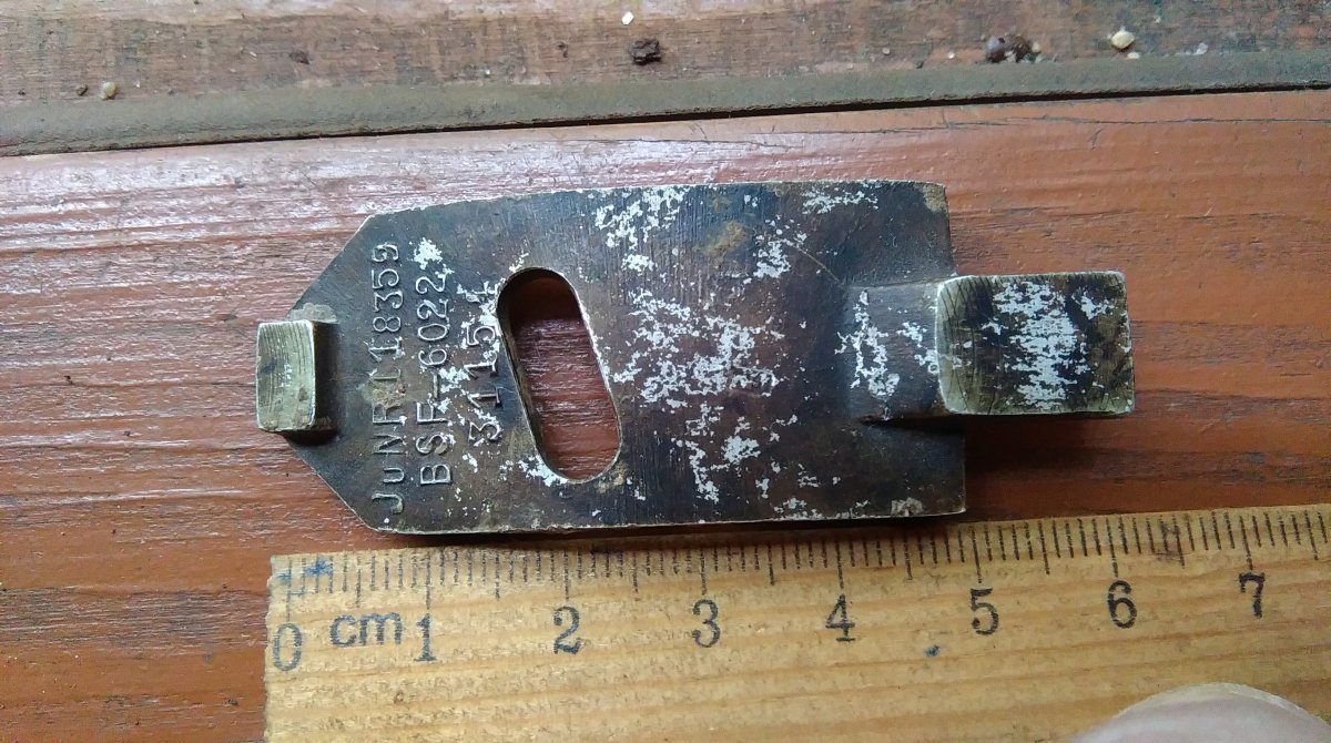

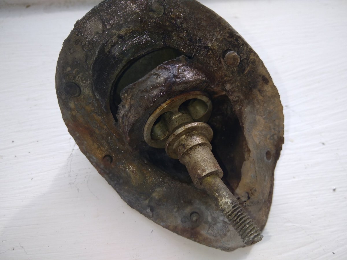

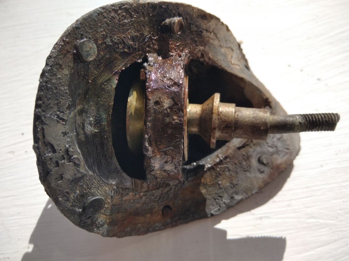

    Добрый вечер, подскажите пожалуйста по такой запчасте. Есть мнение что авиа.
    Надпись JuNR118359
    BSF-6022
    3115 последнюю цифру не разобрать толи 4, толи+
    Материал алюминий. Заранее благодарен

    Приветствую, деталь относится к авиации.
    BSF - Кем сделана деталь Bremer Silberwarenfabrik A. G.
    3115.4 - код сплава алюминия-меди-магния
    JuNR118359 - Деталь по каталогу изделий фирмы Юнкерс.
    Модель самолета не подскажу, тут уже надо перебирать каталоги запчастей каждого самолета.
    let4ik-737, Олег Васильевич, ДеНик та ще 1-му подобається це.

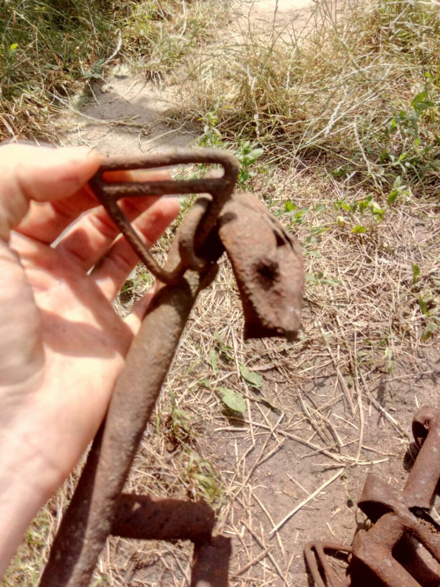

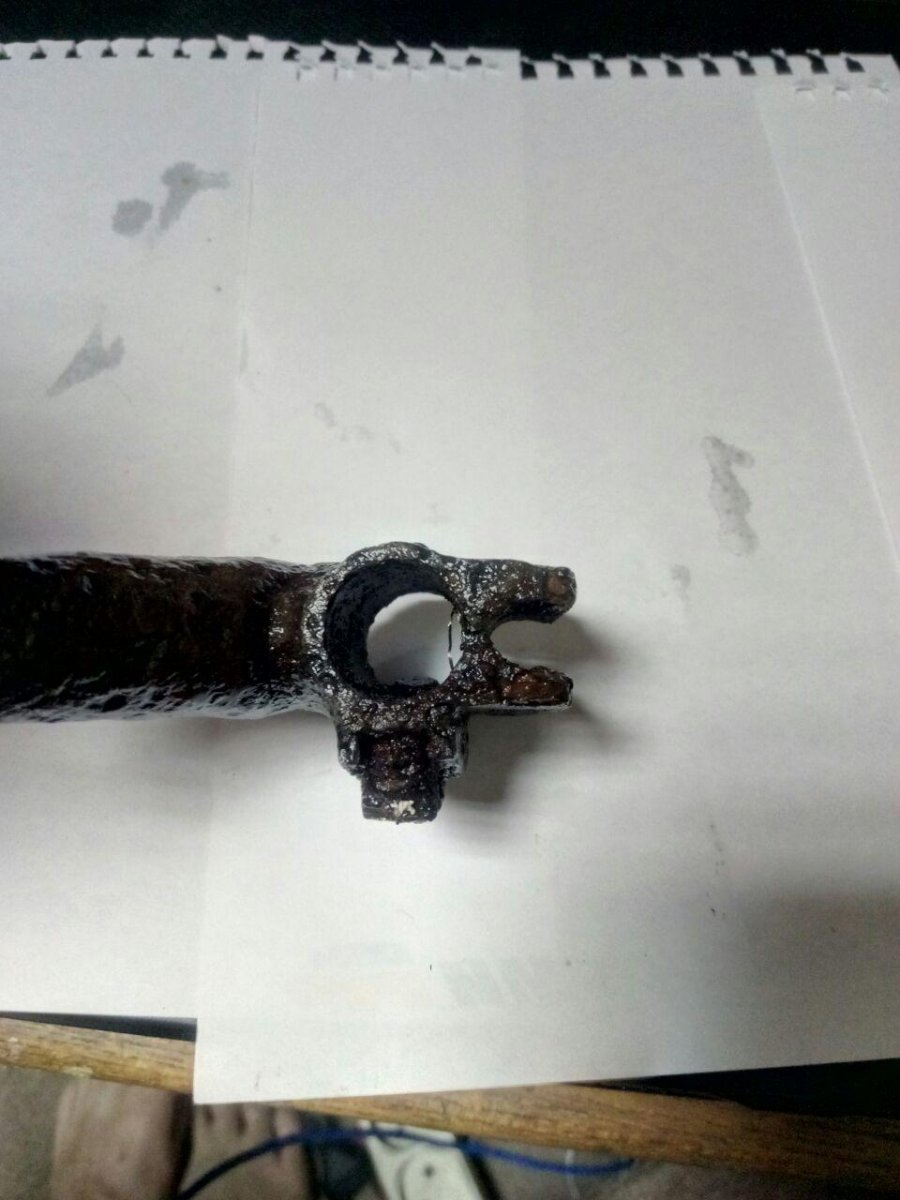

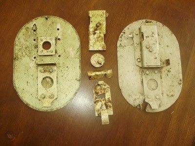

  12. let4ik-737
    540
    Доброго времени!

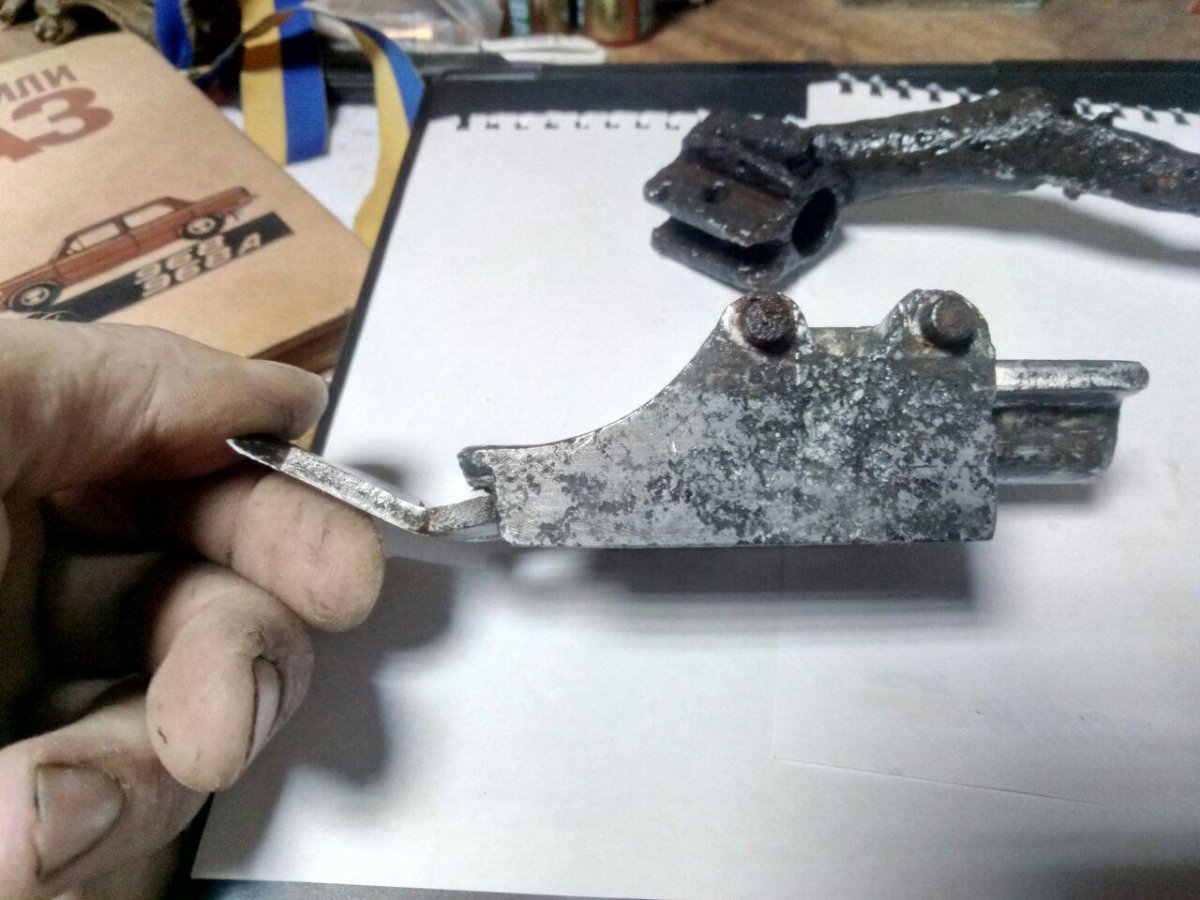

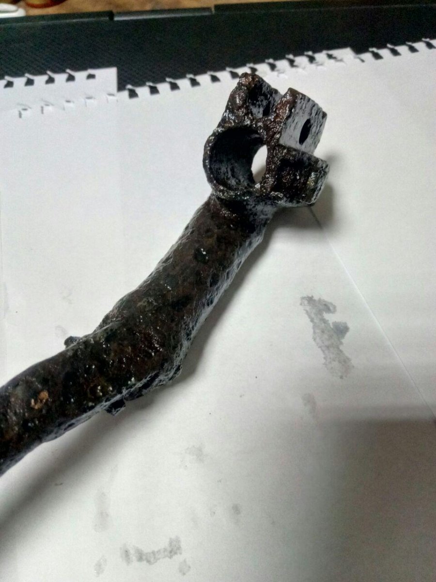

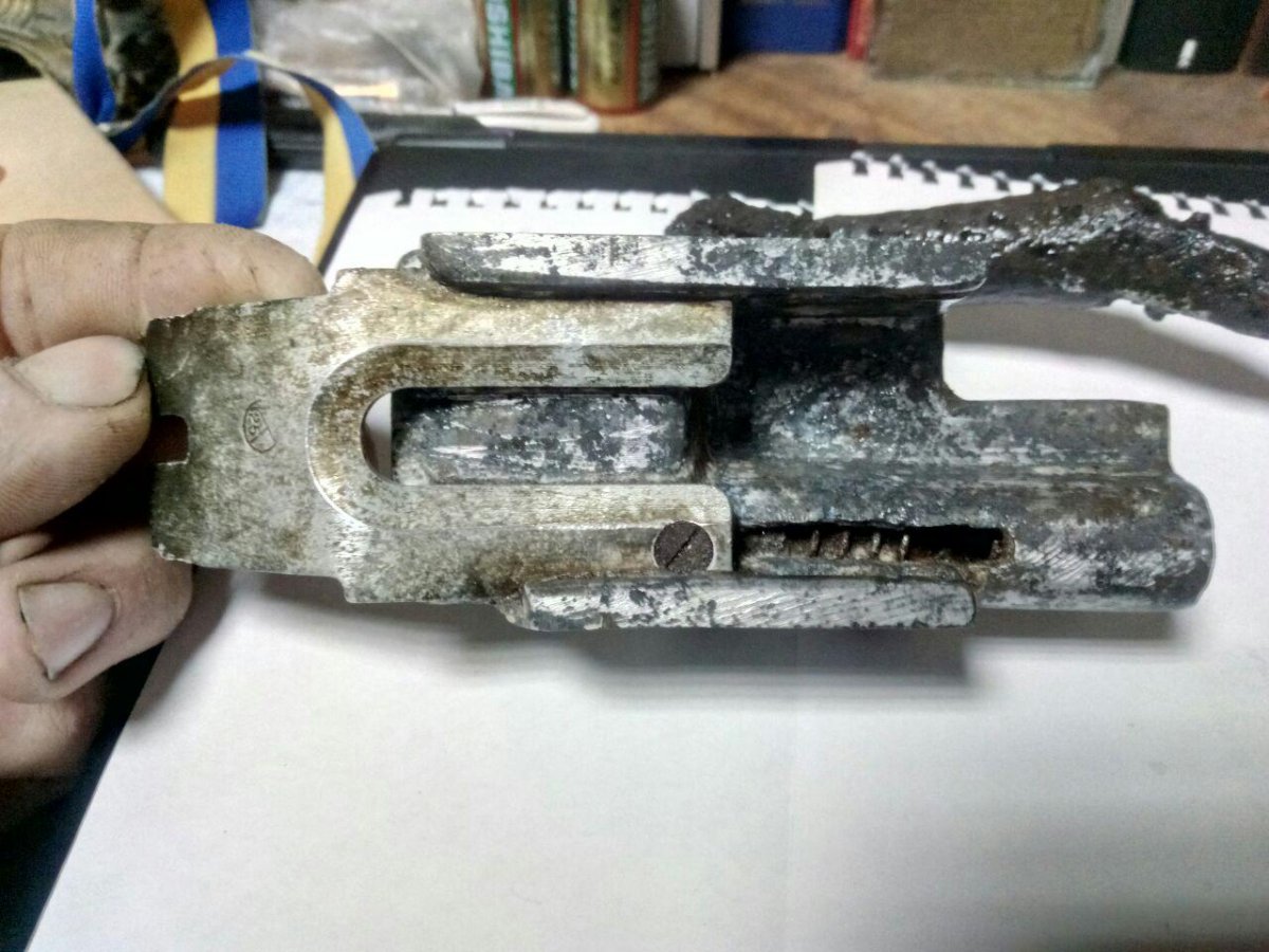

    «Засов» из лючка Ju-87, на 88 вроде другие..
    С уважением!
    WERWOLFE, Alteknare, Baber та ще 1-му подобається це.
  13. Padre945
    Padre945 Oberleutnant
    4636
    305
    8.829
    5.847
    Огромное Вам спасибо, а то по правде сказать искал в кабине
    Alteknare та let4ik-737 подобається це.

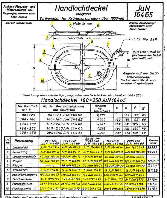

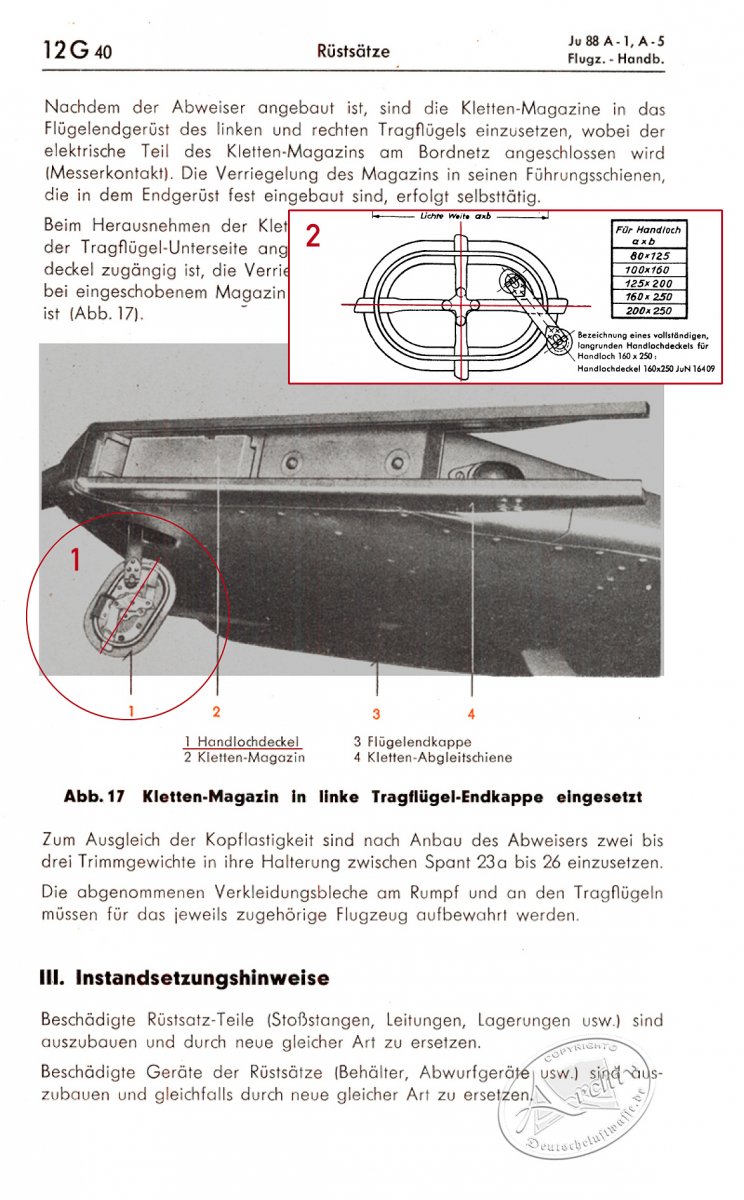

  14. Alteknare
    723
    оха...глазастый Вы:smile_12:...a я прошол i не увидел.:oops:
    а привязка к JuN(Normen) какая?
    (я вот посмотрел по JuN(Normen) но ничо похожего не нашол в доку....а вот MeN16628 (BfN-Normen bzw. Messerschmitt) очень даже больше похоже.
    во всяком случае в ближайший JuN 16409 он не похож никак и он самозакрывающийся "крестом +"
    ковсему все существующие нормы JuN, Men, HeN FwN usw., как правило не всегда имели привязку к конкретному с-ту и могли ставится на многие с-ты.
    как прим. JuN 16409 und FwN16409 одно и тоже, или JuN o. MAFN можно было найти на 109м...и т.д.)
    PrÖßt!:beer:
    вильгельм г.г 2 та let4ik-737 подобається це.
  15. let4ik-737
    540

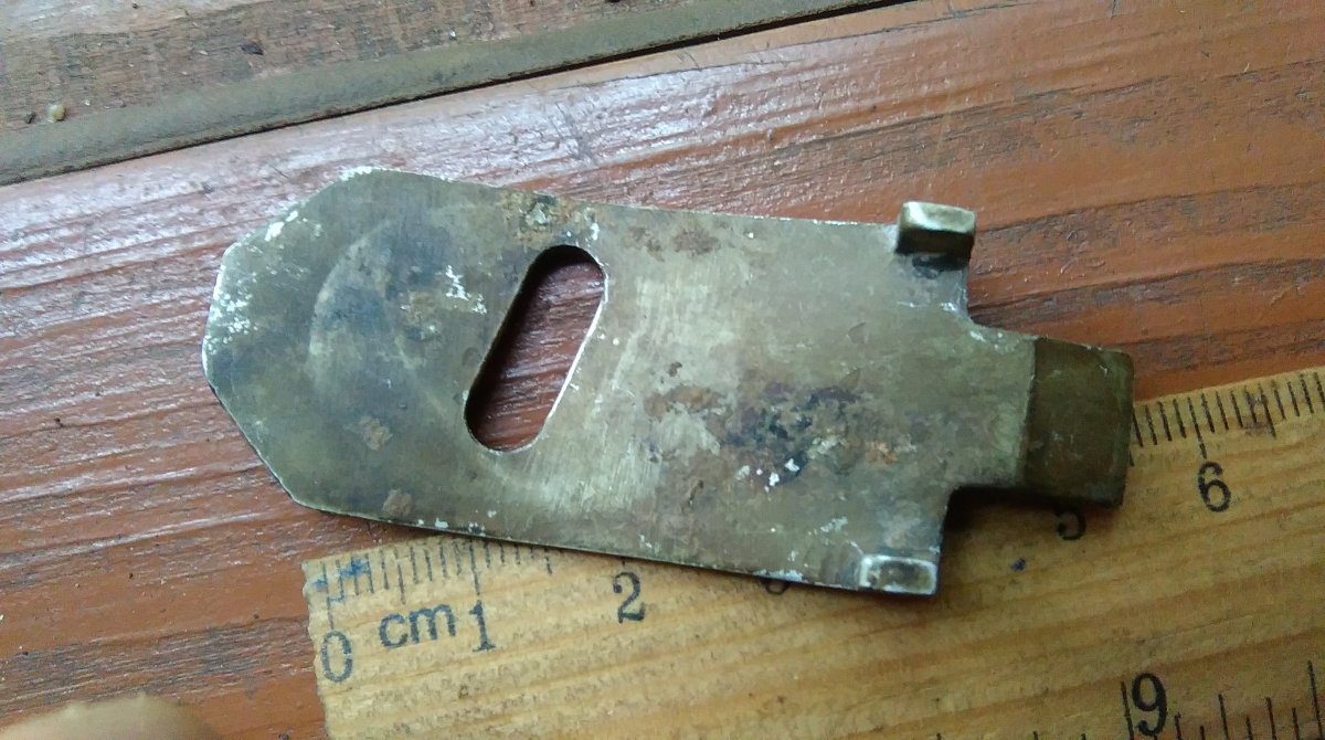

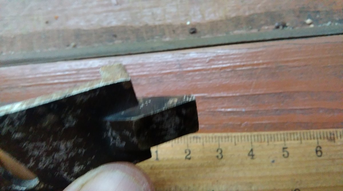

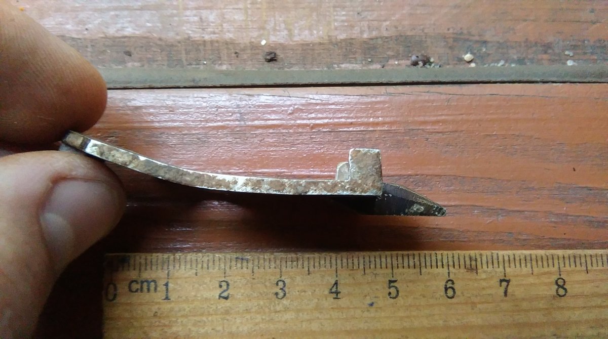

    Спасибо за Ваш исчерпывающий, как всегда, ответ! Данный лючек, тоже был сделан под отвертку «крест», и соответственно, не мог относиться к лючкам, что открываются по 2-3 раза в день, эти лючки делались с нажимной защелкой. Иначе, при загрязнении, износ шлицов, и замена детали. 109-й, кроме пары лючков, все на нажимных защелках. 88-й, на круглых лючках, с «счетверенной» защелкой, скопированной позднее на ранних реактивных истребителях СССР.
    “Stuka”, максимально удовлетворяет указанным выше фактам, учитывая наличные «железяки», в сети и «на руках».
    Хотя, сюрпризы иногда встречаются.
    С уважением! С grosse уважением!
    Alteknare та ДеНик подобається це.

  17. Alteknare
    723
    Доброго дня, Kamerad!
    Первым делом Спасибо на добром слове! НО(!) я далеко не т.н. "спец" и даже признатся не собираюсь им становится.
    Говорю это сразу чтобы не было не допонимания, т.е. так же ошибаюсь как и все.:oops:
    1. отвёртка "крест". я пересмотрел всё, что было у себя, как по нормам "Schrauben", так и в ETL на с-ты /моторы, Пропеллеры и должен сказать,
    что не среди самого инструмента, не среди "Schrauben" я ничего не нашол, чтобы напоминало "крест". Потому предпологаю, что в авиации DLW
    её промышленности на то время подобного, или не было, или не пременялось. Всё или "Schlitz", или 6и-гранное. Предпологаю "Kreuzschrauben"
    были введены (если), то уже после 40х(?) Когда точно - не интересовался.
    2. тут прошу пардону за не точность и краткость объяснения.:oops: Имелось ввиду не сам Verschluss, т.е. куда ставится инструмент или его форма(+,-), а
    сам замок, который закрывает и держит ту/иную часть. И да, совершенно верно, они были разных типов и видов оттуда и все эти нормы, или
    если говорить промышленным языком-патенты. НО(!) сами формы, а мы говорим сщас о HDL (Hand-Loch-Deckel)/ смотровые люки, имели
    2е формы - А, В, и соответственно свою изначальную норму LgN 11571. Форма - А была rund/круг, а B-langrund(oval)/овальной и ковсему
    обе ф-мы имели свои различные массы/размеры. это то, что говорит/показует доку того времени.
    3. я не имею к сожалению ETL на 87,88...не заказывал за ненадобностью. Но по имеющимся доку на Normen (DIN, LgN,JuN etc) об этом всём в.у.
    говорится. Но, т-к нет ETL, то и не могу сказать по предоставленным конкретным номмерам что-либо. Но я еще раз внимательно просмотрел выложенные фото
    от Padre945 и в 2х вижу следущее (поправте если ошибаюсь):
    а) JuNR (стрелка показующая вверх) а не 1(один), что ковсему и имеющиеся доки по JuNormam говорят, что числа были 5и-значные, а не 6и.
    потому там правильный номмер будет- 18359! Обозначения -R я также нигде не встретил.
    б) я не стану также утверждать пункт-а), т-к не имею эту часть/деталь и не могу проверить не визуально не ощупaв об там есть выпуклость
    от штампа номмера, или же это скол краски, что показует/указует нам именно на "стрелку вверх", а не на 1цу. Потому всё это можнет проверить
    лиш хозяин сего предмета, или нужно заказывать ETL-87/88 и смотреть по ним на наличие сей детали/номмера.
    У Udo она (87) есть только на Ju87В-1, 1939. A на Ju88 - Ju 88 A-1, Ersatzteilliste, Konstr.-Gruppen 1-3, 1940, Ju 88 A-1, Truppen-Ersatzteilliste, 1939 их 2е!
    Но думаю в них можно найти подобное/похозжее, или даже самое то по номмеру.
    4. В наличии тех/иных типов/форм HDL на 87-88 должен Вас огорчить...тут Вы ошибаетесь. Как на 87, так и 88 присутствовали оба вида - круглые и овальные!
    По поводу их наличия, где, какие, и для чего предназначеные я выставлю доки выше в соответствующих темах. Только вот должен сказать, что
    инфо очень скупа сама по себе и кроме их названия, формы, и к чему они шли более ничего...это к сожалению не Fa. Focke-Wulf где нам сразу
    и Geräte-Nr. и Fl. и все на ту/иную часть номмера HDL сразу с названием и т.д. покажут....даже не копаясь в ETL ища то/иное.
    5. Спасибо за фото! Очень (реально) интересные!:smile_12:
    ну и прошу извенить за незнания ваших терминов того/иного....с этим у меня бяда -да. А писать их на своём будет вам проблемотично их понимать.
    ОК.буду постаратся их изучить...на сколько могу.:oops:
    У меня всё по этой теме. Если Вас интересуют те инные нормы/доки по ним, то могу поделится...пишите в ЛС.
    Открыто/оффициальный доступ, к сожалению, я выставить их не могу по причине AGB...у нас с этим строго и штрафы с 6и значными числами мне плотить
    не особо хочется, звеняйтэ ! Если кто сам захочет преобрести, то сдесь можно найти очень многое: https://www.luftfahrt-archiv-hafner.de/
    PrÖßt! :beer:
    ДеНик, Baber, Олег Васильевич та ще 1-му подобається це.
  18. let4ik-737
    540
    Каюсь, замок лючка под шлиц. Был забит землей, и то что казалось ответкой «под крест», оказалось стрелочкой.
    WERWOLFE, ДеНик та Alteknare подобається це.

  21. Baber
    Baber Gefreiter
    33
    Kiev

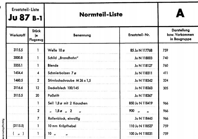

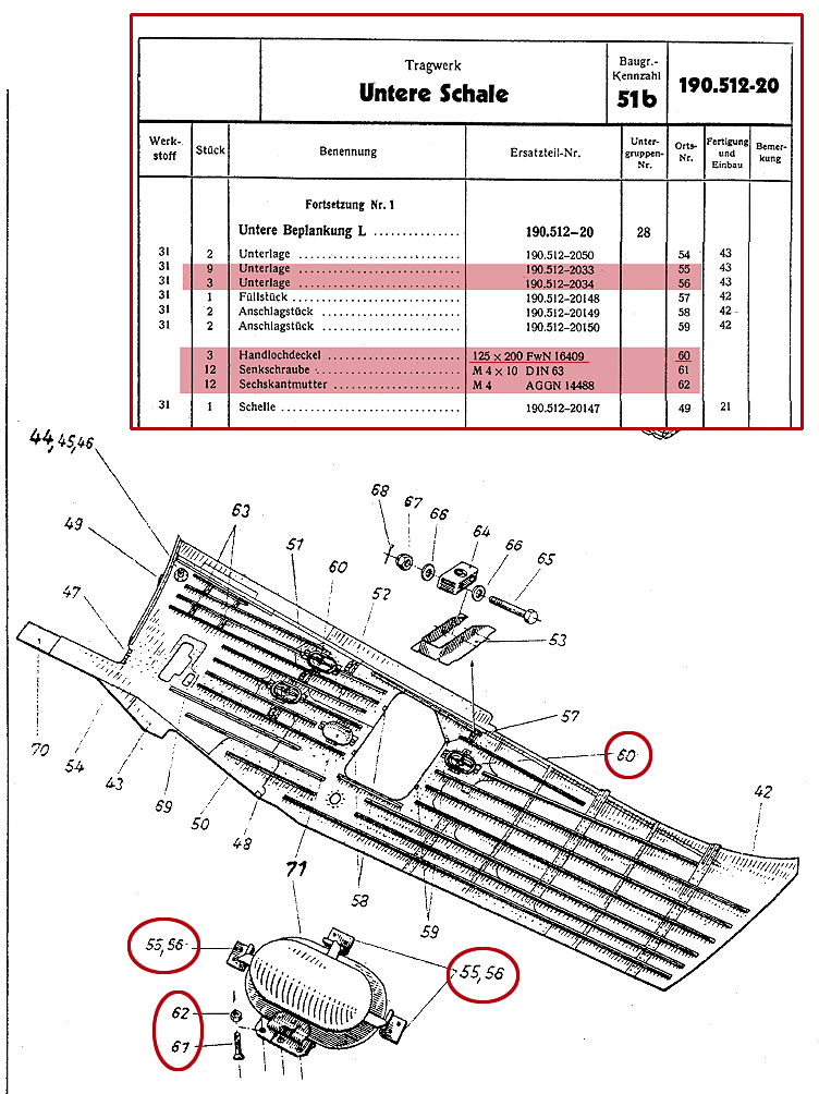

    Глянул ETL-87B1 от Удо Хафнера, JuN 118359 как и JuN 18359 не встретил, но есть приближенные к номеру 118359.
    Разобранных лючков там нет, могу только предположить, что такие номера не писались в каталогах ETL. На всякий случай, глянул ETL-190, и там только код собранного лючка.
    В доках Normen есть 6-ти значные числа, к примеру JuN 118259/118260 находится на 131-й странице 4. Junkers-Normen Band III-Teil 2.
    К сожалению, у меня нет доступа к Junkers-Normen Band II, возможно JuN 118359 там есть, как и остальные 118ХХХ.
    Олег Васильевич, Alteknare та let4ik-737 подобається це.

    Danke Baber! :smile_12:
    действительно существовали с 6ми числом...у меня по JuNormam только 5и.:eek:

    Верно, этот архив. И что-то я не досмотрел, таки там есть Junkers-Normen Band II. Но в нем увы, нет нужной информации.
    Винтики на прикрепленном рисунке вижу, но они не относятся к составным частям лючка.
    Для примера, в архиве Best.-Nr.: LAH-507, можно встретить такой перечень состава лючка,

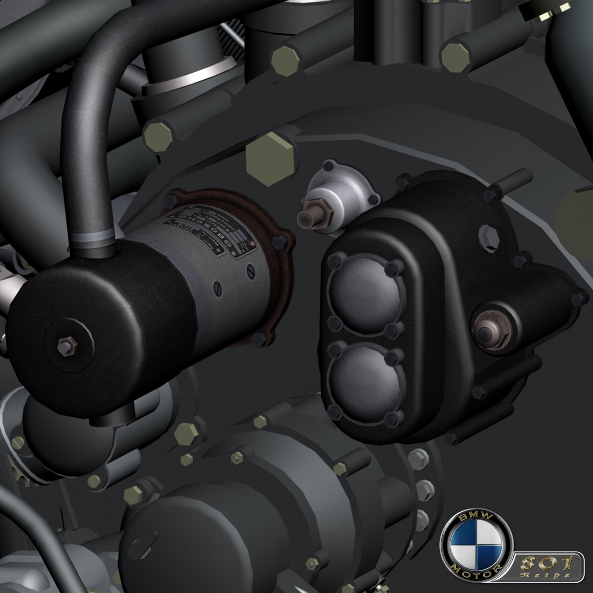

    да, это имеется...
    по поводу "разборки" самого лючка на части bzw. W.-Nr., то думаю для этого были зав.доки той/иной Fa. изготовителя с-та.
    лично мне оно не нужно, т-к я работая с 3dr Modellen нуждаюсь лиш в размерах того/иного...Nummern нужны если что-либо деталировано делается
    для нанесения на Texturen.
    als Beispiel: Schaltladergehäuse 801D

    совсем забыл...есть еще такой же только от FwN лючок для рабочих....т.е. Fertigungsblatt...
    но он (мне ) интересен тем что показует сколько и где были Niete(n)/клёпка...да и в видео,
    которое я выставлял в теме 190А по чертежам вроде бы он тоже был, т.е. чертёж его(?)...:rolleyes:
    в принципе тот же JuN только с 3 замками....

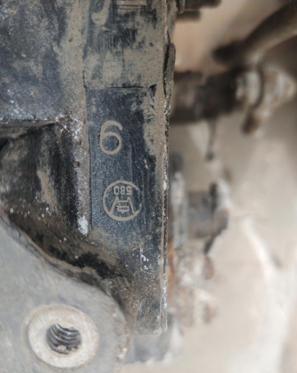

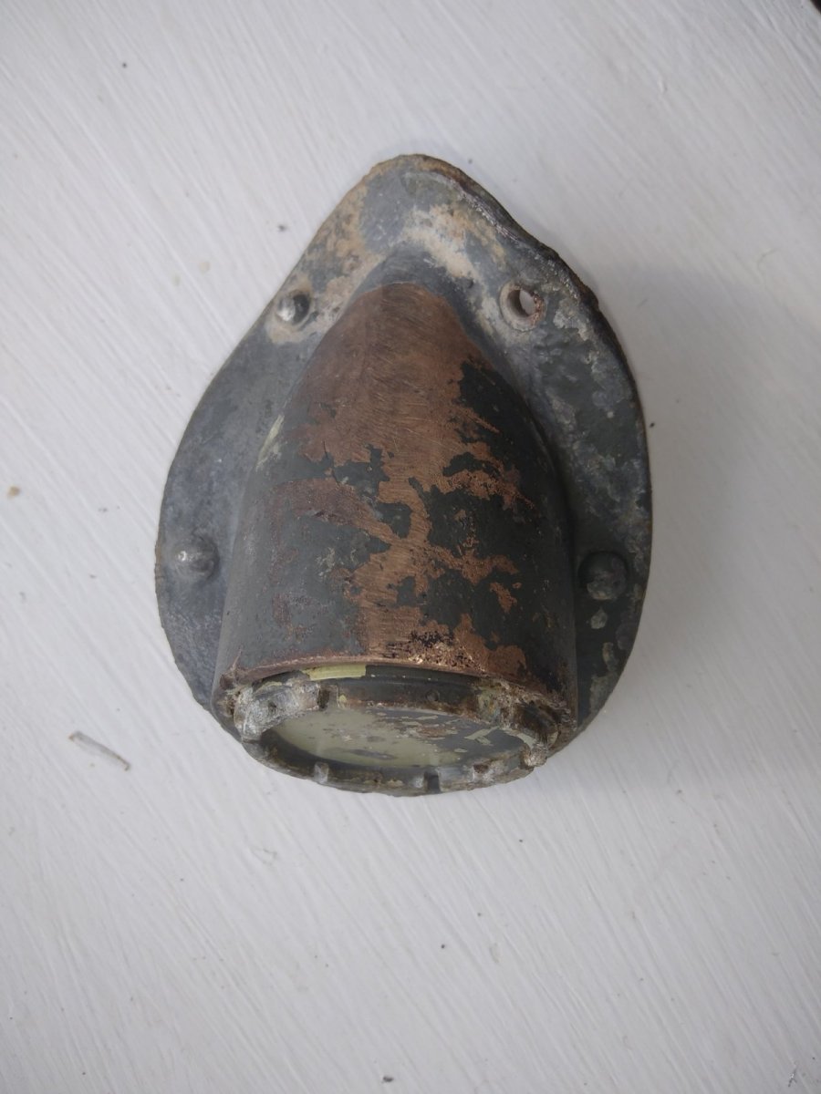

    Коллеги! есть такая деталь с G4, судя по краске торчала наружу, медная, внутри клапан, сама деталь заглушена пробкой, помогите опознать. в диаметре 5 см, 13x8 см. И второй вопрос могли ли у мессера G4 быть деревянные лопасти. Сбит в конце войны.
    изображение_viber_2020-07-24_16-12-01.jpg изображение_viber_2020-07-24_16-12-01-.jpg изображение_viber_2020-07-24_16-12-01--.jpg
