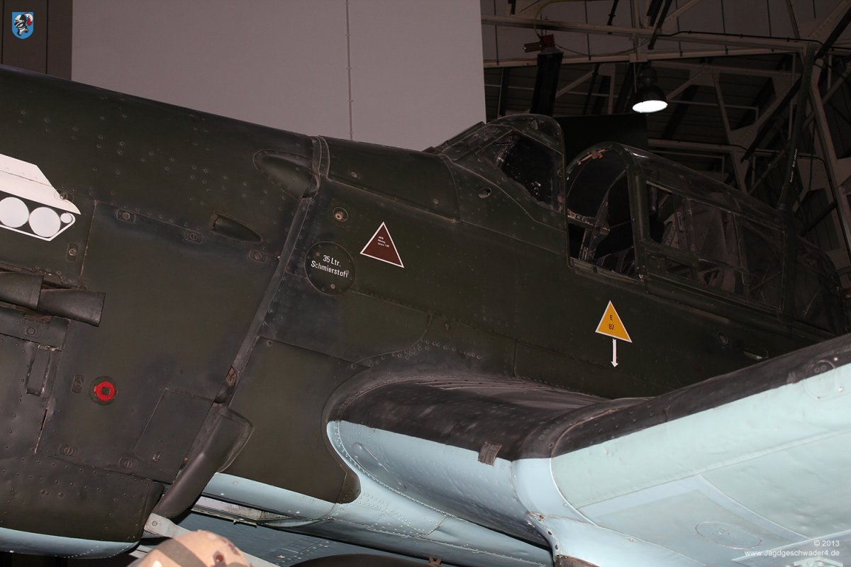

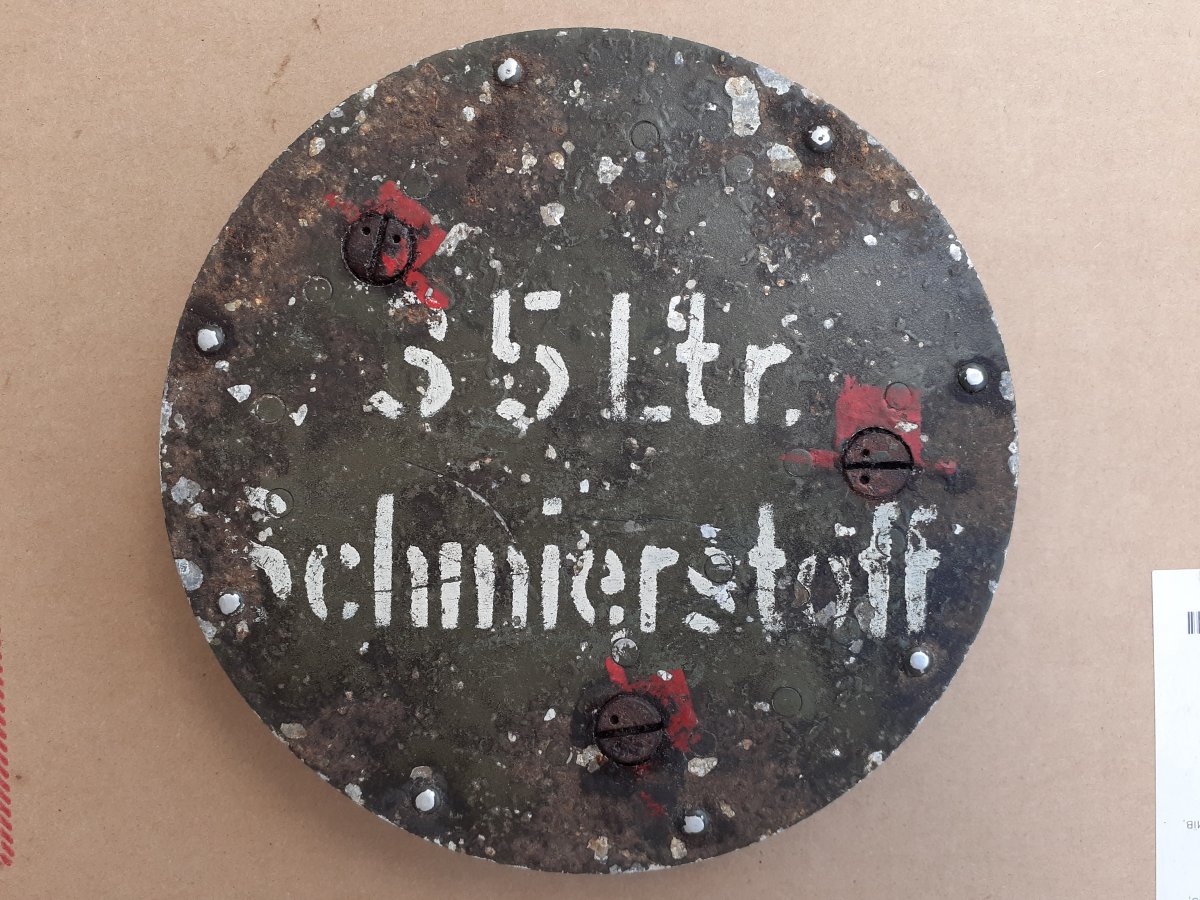

    На счёт модификаций. Вот фото из музея RAF в Хэндоне, там экспонируется один из двух полностью сохранившихся самолётов Ju 87. У него на лючке как и на моём идёт речь о 35 литрах.

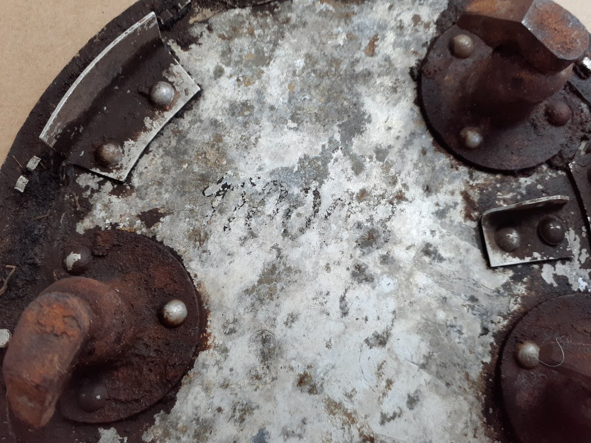

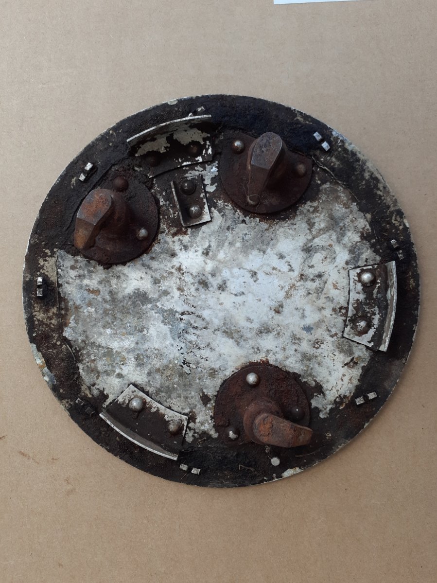

    Отвечаю на вопрос- от юнкерса. Может кто подробнее обьяснит, что, куда?

    Ответ на свой вопрос.

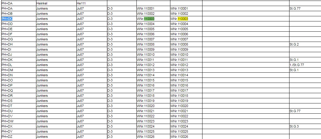

    Сегодня слегка помыл лючок, приятно радует что он почти весь в краске без раковин и свищей, на обратной стороне проявился рукописный номер 110003. Шерстя интернет неоднократно натыкался на то что подобные номера на обратных сторонах лючков являются дубляжом Werk-numer самолёта. Так ли это и возможно ли пробить борт?

    Да, забыл, ещё клеймо имеется на обратной стороне. W.F.G 8.46 обозначающее (Авиозавод «Weserflug» - WFG в Lemwerder возле Бремена).
    WERWOLFE та let4ik-737 подобається це.

    похоже на части от м-ра Jumo 213. ставились на Fw 190D, Ta 152/154, Ju 88G, Ju 388 etc...больше вероятно Ju 88.
    9- ( это всегда мотор), НО(!) никогда не самолётчасть! Никогда(!) не путать с точкой (.) т.е. 8.162- это не He 162(!), а часть моторрамы Bf 110 - это как пример.;)

    нет....это не якорь))))

    Да нет, оказалось что всё же это бортовой номер самолёта!) Модель, год производства и эскадрилью уже установили, это (Ju-87 D-3) из (Sturzkampfgeschwader 77) жду информацию о том что в итоге произошло с самолётом и экипажем. Люк был найден в Харьковской области а эта эскадрилья как раз участвовала во "второй битве за Харьков".

    ну вот...век живи, учись и дураком померать. :D
    danke. habe wieder mal was dazu gelernt.;)

    Ура!!! Получилось)
    Ju 87D-3 Werk-№ 100003, пилотируемый лейтенантом Хансом Хильгенфельдтом из 6 / StG-77, пропавший без вести с экипажем 2 июня 1943 года в результате аварии из-за повреждения двигателя западнее Харькова.
    Ханс Хильгенфельдт - награждён шпангой пикирующего бомбардировщика.
    Steiner 1992, WERWOLFE, Страхователь та 7 іншим подобається це.

    забыл добавить к этому Ju 188, на которые (A-2/3,C-2,D-2,G-2/3,H-2) тоже ставился Jumo 213А и которые также участвовали в операциях на в.-фронте.

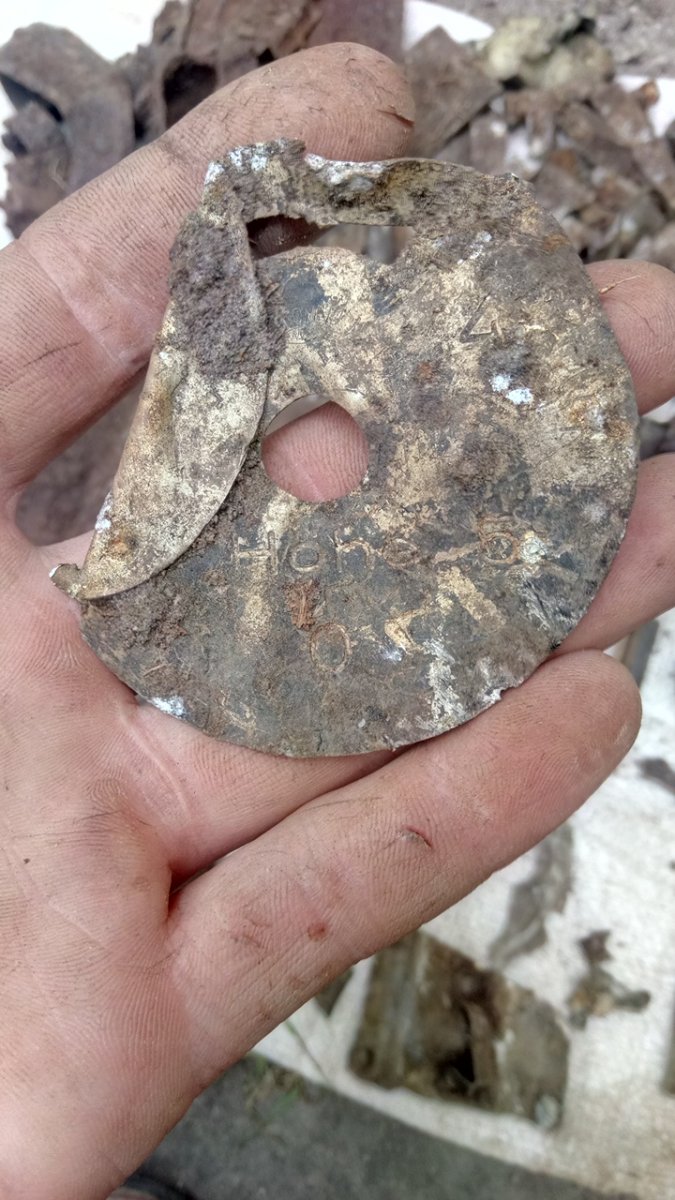

  15. Дід Свирид
    Дід Свирид Oberleutnant
    1.831

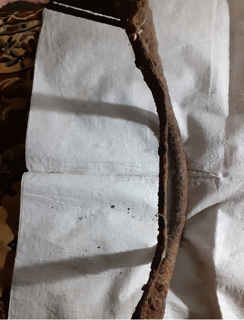

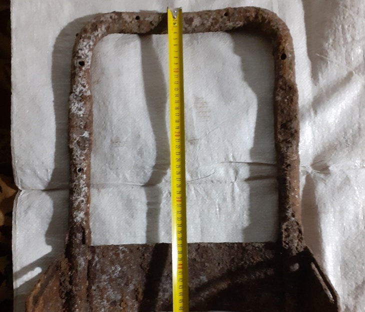

    Камрады, всем доброго.
    Попался дутик. Что ярославльшина и сам вижу. Размерность на самом фото. Обратная сторона горелая напрочь. Неподалеку (20-30 м.) попадается мелкий, мятый и горелый алюминий. Пока больше ничего.
    На войну или посовременней?
    Километрах в пяти-пяти с половиной восточнее от находки есть аэродром, который пользовался и тогда, и сейчас. Кроме того приблизительно в трех км. западнее когда-то была в/ч - ПВО-ракетчики кажется. Поэтому не исключаю версию чего-то послевоенного.

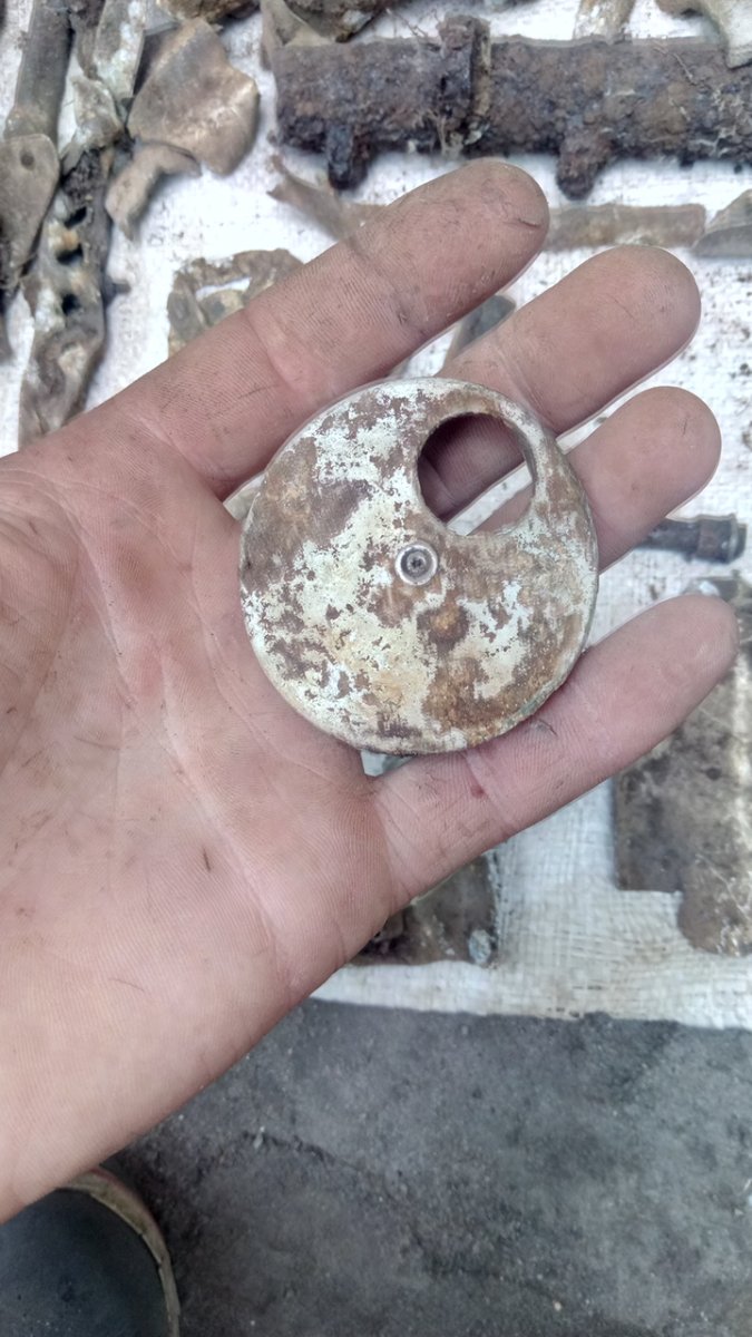

  16. 5нива5
    5нива5 Oberst
    1175
    23
    2.182
    3.706
    Волинь

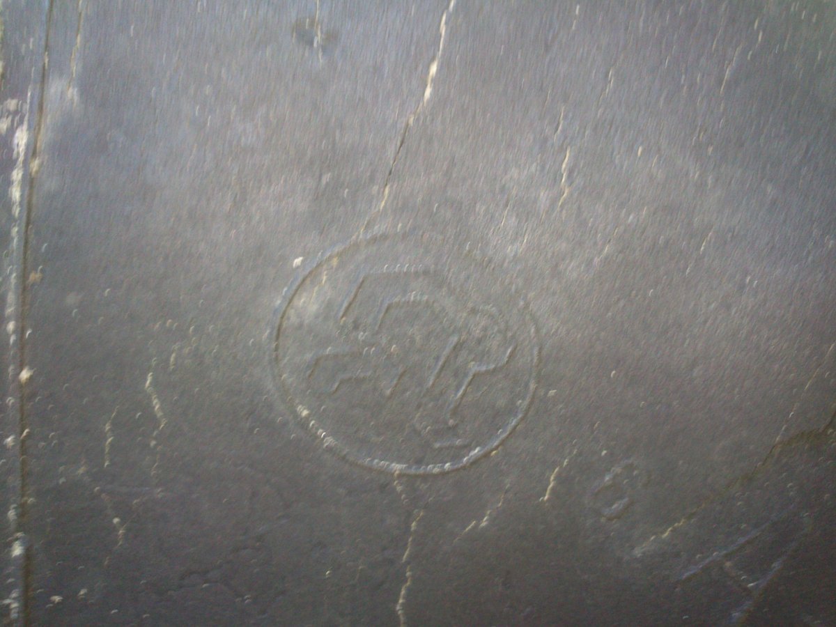

    Приветствую. С места подбитой техники. Была бирка с надписью Шерман. 1905.номер или год ? Какое авто ?
    WERWOLFE подобається це.

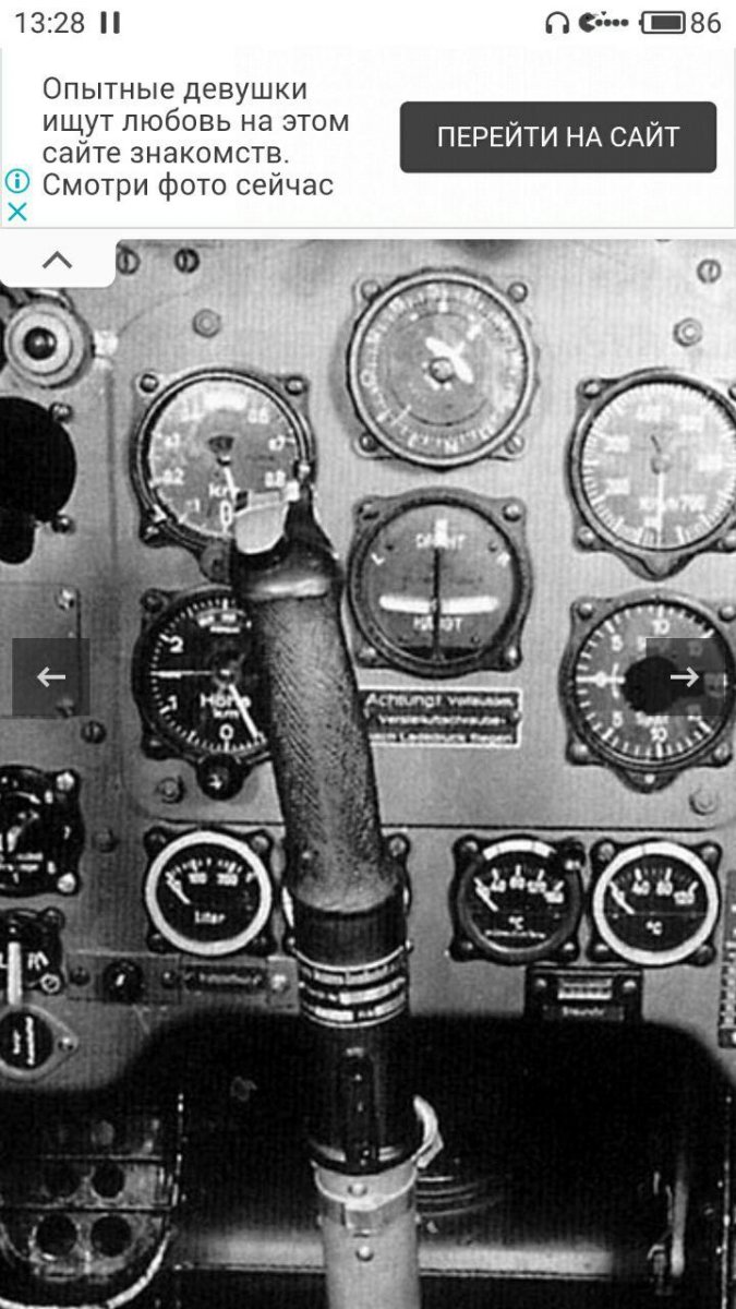

  17. Padre945
    Padre945 Oberleutnant
    4906
    98
    9.407
    5.878

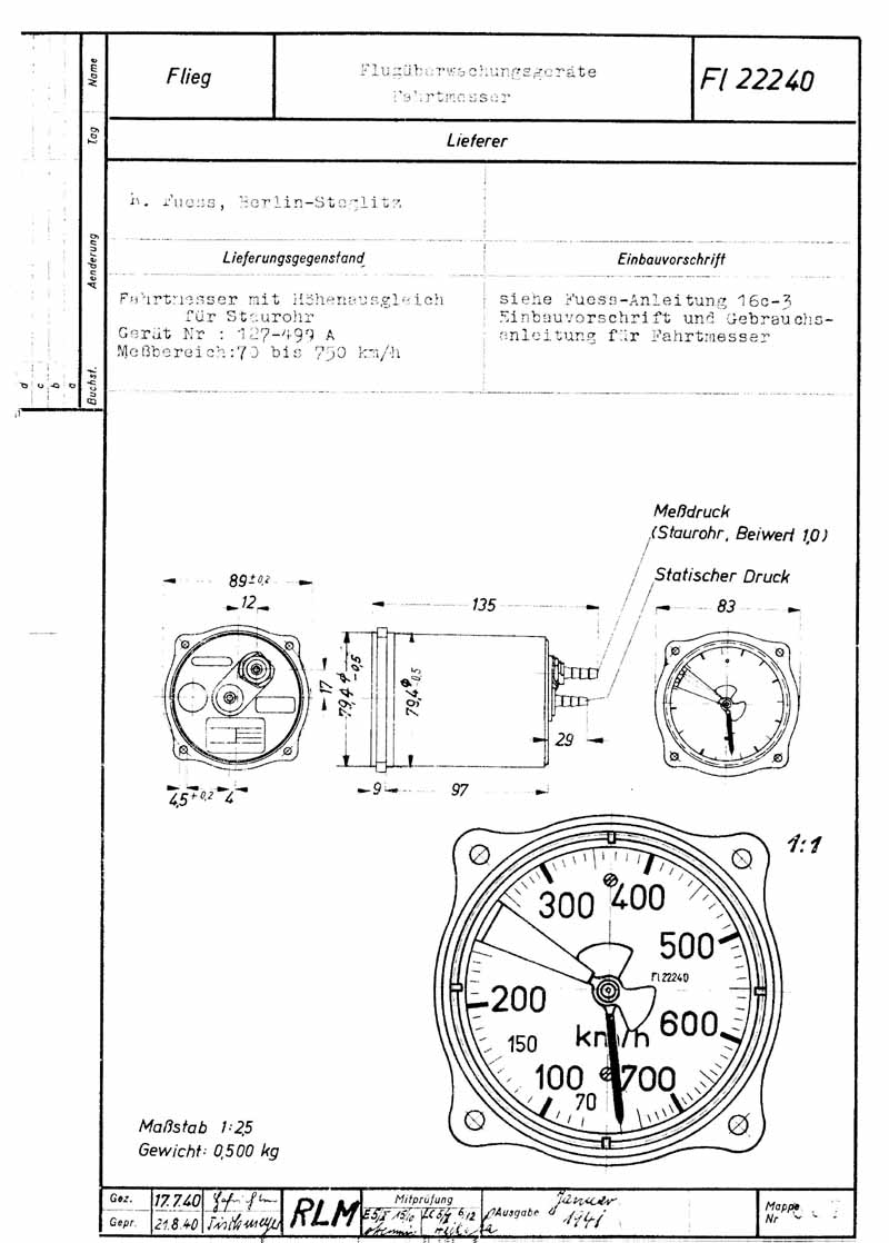

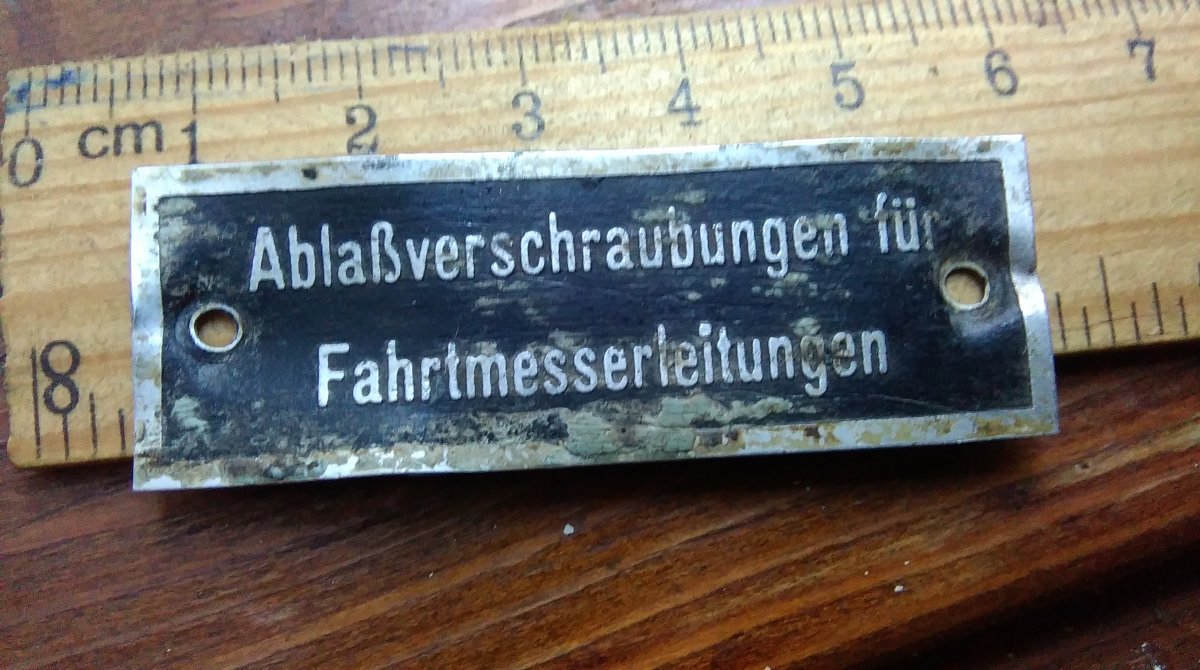

    Доброй ночи, подсказали что шильдик от Bf109. Интересует где находился. Заранее благодарен

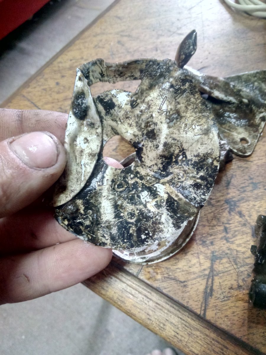

  18. Colonel Walter Kurtz
    Colonel Walter Kurtz Oberfeldwebel
    63
    24
    151
    1.318

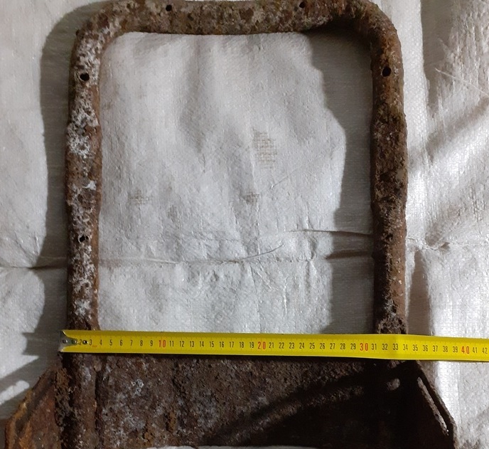

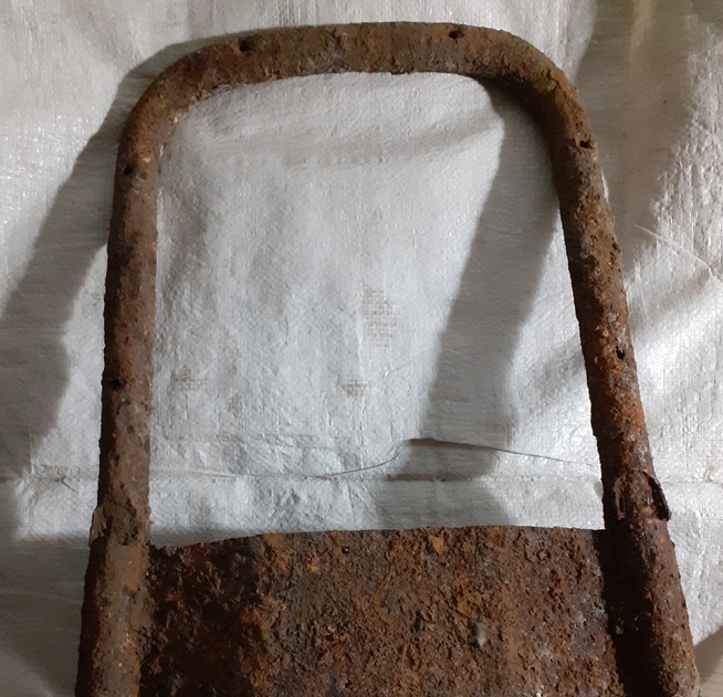

    Здравствуйте, подскажите пожалуйста к авиации зап.часть имеет отношение? Напоминает деталь от кресла.
    С ув.....

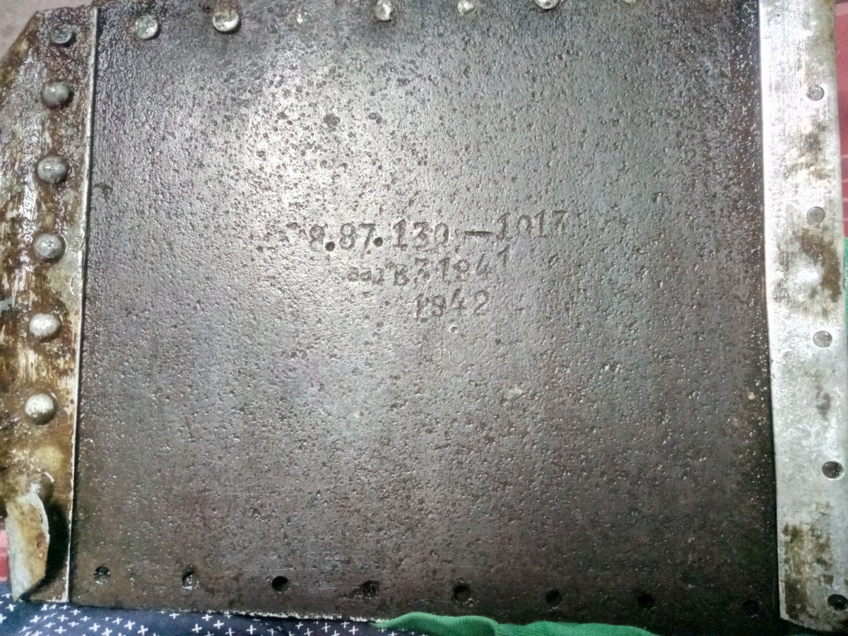

  19. Steiner 1992
    Steiner 1992 Stabsfeldwebel
    38
    66
    521

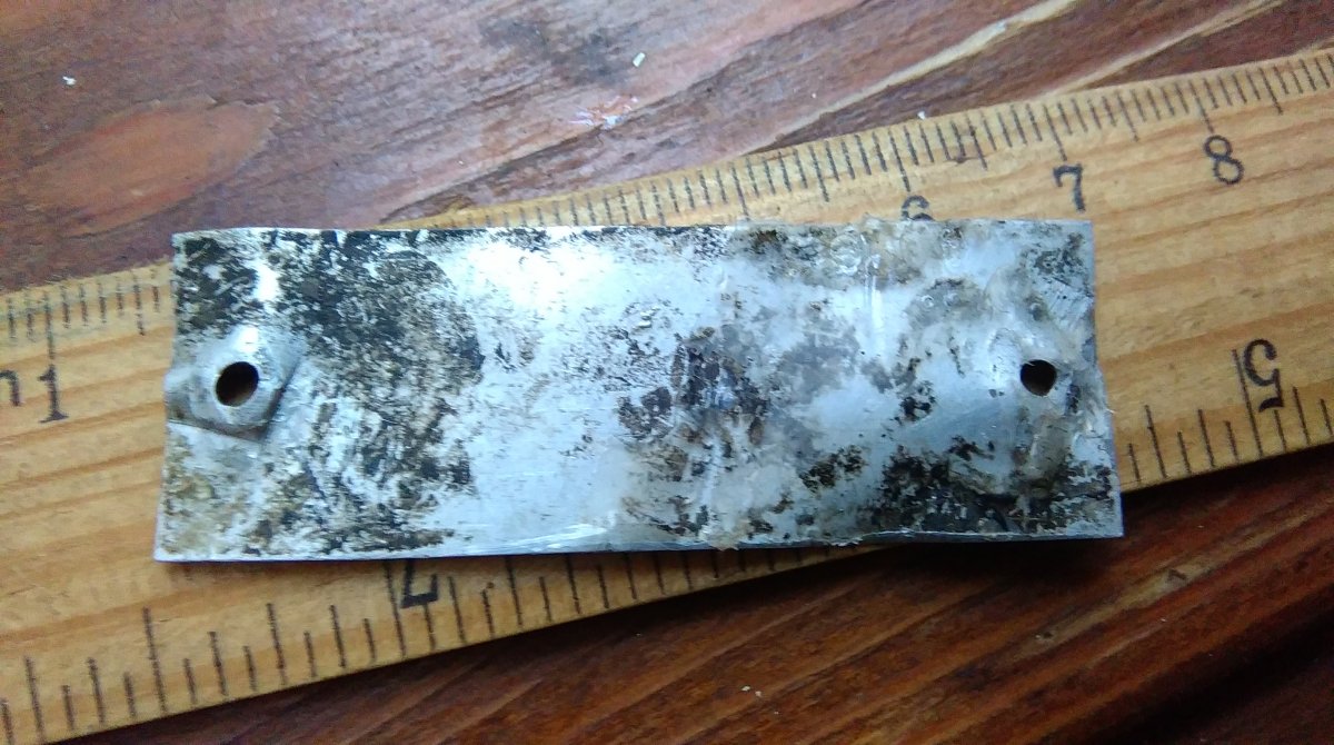

    добрый день, два выхода по юнкерс 87, попала шкала высотомера и броня с штампом в низу самая последняя строка есть номер 1964 может ли быть ето дублированный номер самолета?
    WERWOLFE, Страхователь, Alteknare та 2 іншим подобається це.
  20. Set Izengrimm
    Set Izengrimm Schütze
    15.902
    Чорний Вігвам
    там
    8.87.130 - 1017
    аа? В3 1941
    1942
    ЗЫ. Нет, заводские номера не дублировали на бронеплитах. Они в двух местах находились - на шильде (всегда) и на хвосте (не всегда)
    ДеНик та Steiner 1992 подобається це.
  21. Steiner 1992
    38
    66
    521
    там под 1942 еще набито вручную 1962 просто на фото плохо видно, 1942 ето год производства пластины ?
    ДеНик подобається це.
  22. Set Izengrimm
    15.902
    Чорний Вігвам
    Вполне.
    Или 1962:D Шутка
    let4ik-737 та Steiner 1992 подобається це.
  23. Alteknare
    Alteknare Stabsfeldwebel
    723
    Dark Site Of The Moon
    aaa heißt : Wagner CS August Fabrik, Kirschau, Sachsen. B3 1941-42 Herstellungsdatum.
    OKH Liste der Fertigungszeichen f. Waffen, Munition u. Gerät. 1940 (auch gültig für OKL).
    нет. не может. может только для с-тов "Kriegsmarine" т.е. те, кто имел якорь и только на якоре.
    Олег Васильевич, Steiner 1992 та let4ik-737 подобається це.
  24. let4ik-737
    let4ik-737 Stabsfeldwebel
    559
    На немецких клавиатурах пробелов нет..(
    Гугл переводит что-то типа «датчик углов атаки», но я очень не уверен, что он был на 109..
    Возможно, была лампа «критических режимов», но нужно нормально перевести надпись.
    С ув..!
    Alteknare та Padre945 подобається це.
  25. Alteknare
    723
    мндя...перевести это на Вам понятный язык мне будет не просто...но попробую.:rolleyes:
    Как пример: Вы видели/знаком соединитель шланга подачи воздуха к прим. на краситель-пиштОлет?)))
    вот это и будет на нашем - Ablaßverschraubung (en-множ. число)
    воткнул шланг- защолкнулось, нажал- вытянул/разединил его...
    на Fahrtmesser было 2 штуки Stutzer (Meßdruck u. Statischer Druck) и к нему шли 2 шланга/Schlauch/Schläuche (множ.-число) от Staurohr/трубка пито...
    hier als Beispiel :
    об это со 109го?...мало вероятно, т-к такого никогда не видел на 109м и ковсему прибор стоял /задняя его часть за панэлью, а туда смысла не было такой шильд клепать...
    это скорее от тех с-ов на которых панэл приборов была открыта He 111, 177, Ju 88, 188 etc.
    p.s. пардон, забыл::oops: Fahrtmesser - это прибор скорости полёта (не истенной)
    Останнє редагування: 1 лип 2020
    WERWOLFE, legko, let4ik-737 та ще 1-му подобається це.
