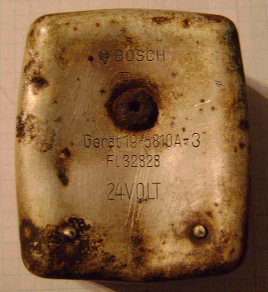

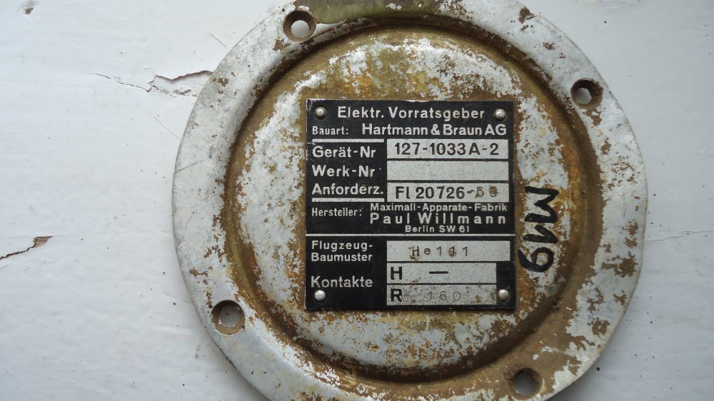

    Это указатель скорости, устанавливался с 1940 г., на He111, Do17 и Ju52.
    El.A.Z 25 – это Electrische Aufschlag Zünder 25й модели. Ну вы поняли, что это. :) Т.е. наличие бомб на борту, отсекает версию Ju52.
    Телефункен, тоже вполне многофункционален по установке.
    Детали фюзеляжа есть? Или еще что-то?

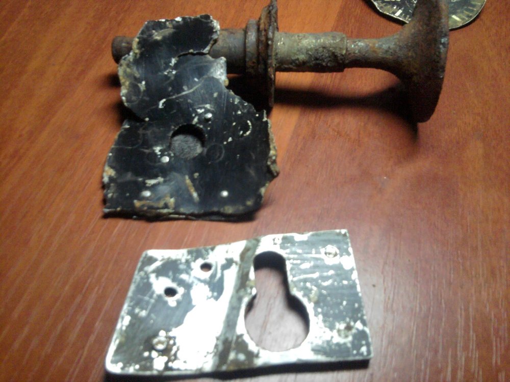

  4. nex92
    nex92 Oberst
    42
    100
    3.943
    Шмурдленд

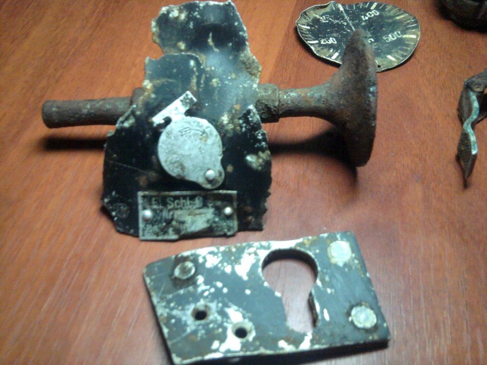

    Вот еще попали в руки такие обломки.
    нечто похожее на замочную скважину цвета фельдграу и остатки прибора или блока с маленькми лючком на котором стрелочка и шильдиком
    на шильдике написано
    El.Shl.C 50
    Nr 1402-833
    Fl. 50 548
    и в правом нижнем углу написано мелким шрифтом 24080
    Слева от шильда есть клеймо, восмиугольник в котором написано BAL 419
    Насколько я понял это кусок лицевой панели механизма управления сбросом авиабомб

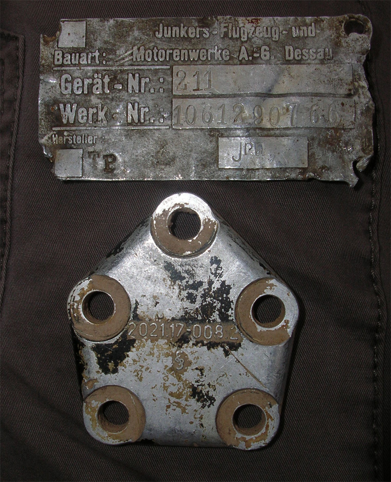

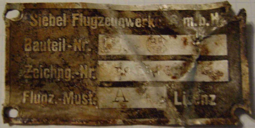

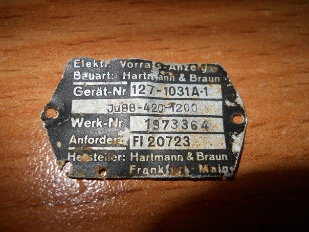

    Добрый вечер!
    Приобрел себе шильду от Ju-88!
    Просмотрев текущую тему, похоже что данная шильда особой информативности не несет! Но на всякий случай выкладываю фото ...
    может что нибудь интересное расскажите ...
    С ув.!
    WERWOLFE подобається це.

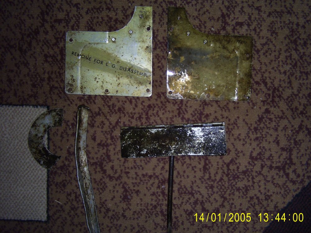

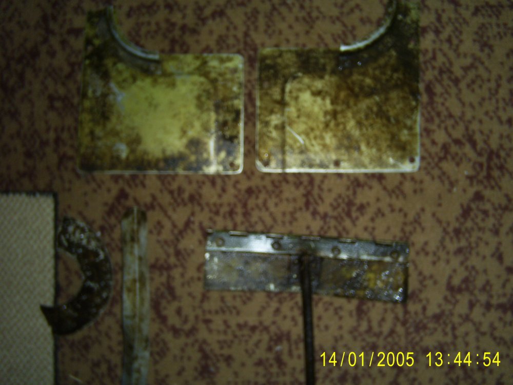

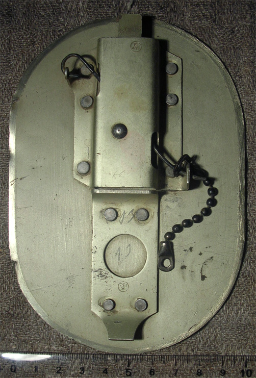

  6. milby
    milby Stabsgefreiter
    269
    Медвежий Вал

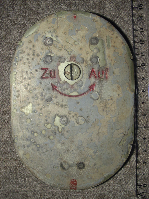

    Можно ли определить от чего лючок? (лет 7 назад товарищ подарил, по его словам вроде ка от Ju-87)
    и вот такая шильдочка, несет ли за собой какую информацию? хотел себе приобрести, но как то не срослось, остались тока фото!

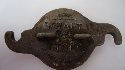

  7. Андрей Карпов
    Андрей Карпов Gefreiter
    128
    Доброго времени суток можете чтонибудь рассказать о судьбе экипажа и самого самолёта вот по этим шильдам
  8. Андрей Карпов
    128
    А можете подсказать от какого самолёта запчасть
  9. Андрей Карпов
    128
    и от какого самолёта эта запчасть

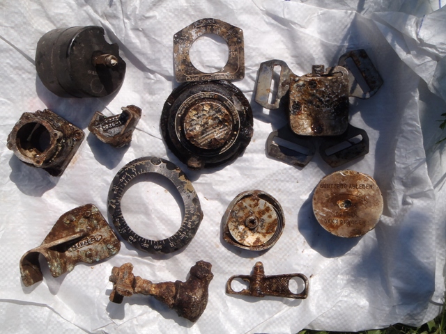

    Сегодня нашол ещё один самолёт можете подсказать что за самолёт

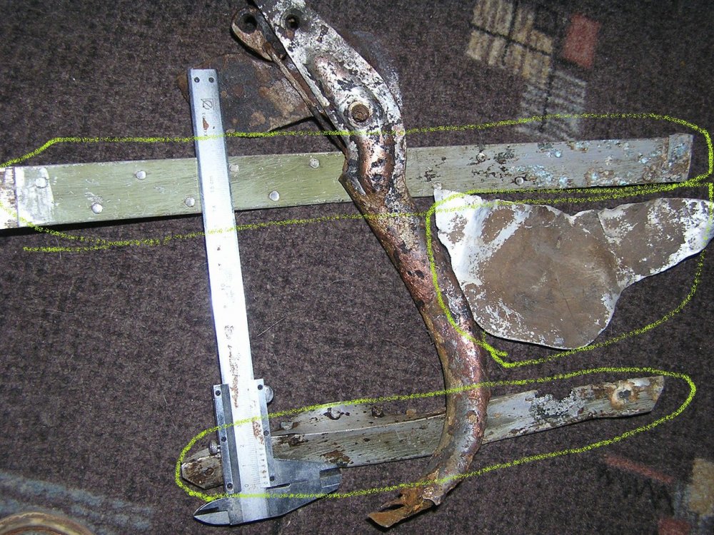

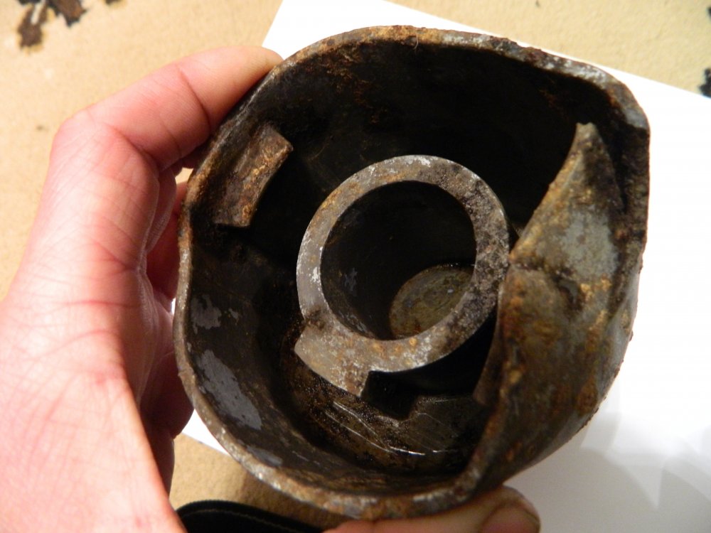

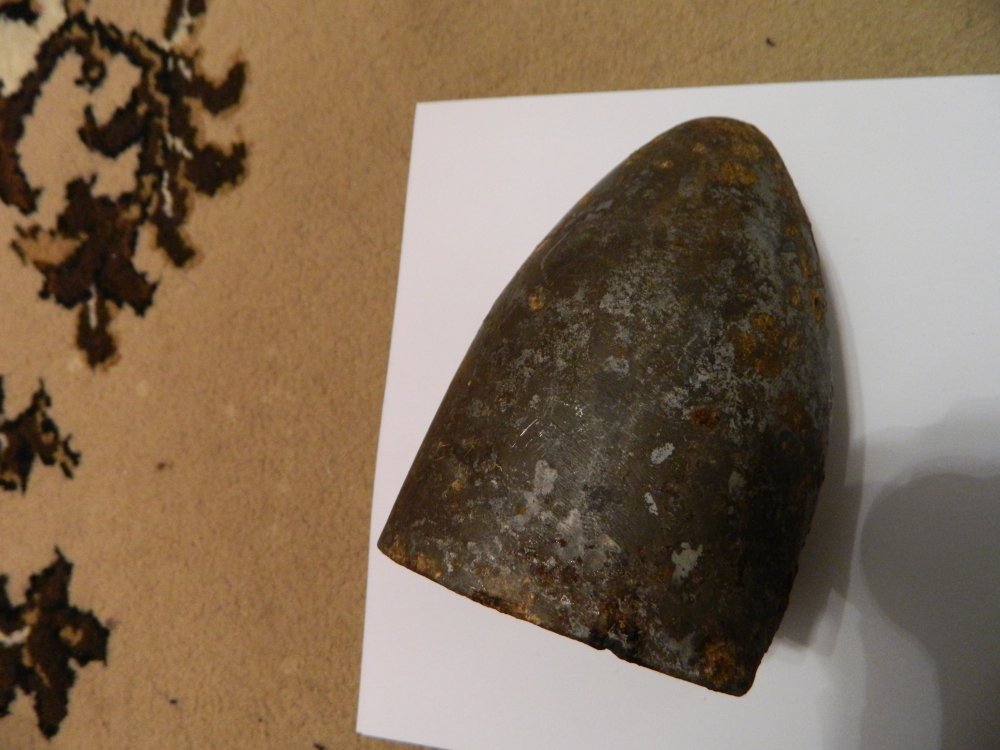

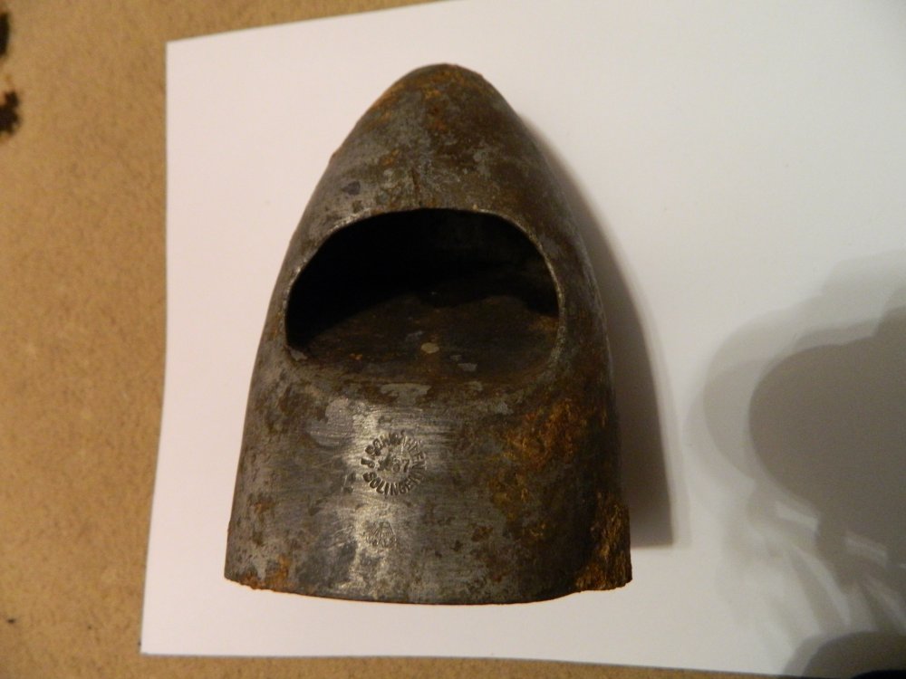

  12. Meтодист
    Meтодист Obergefreiter
    71
    Россия Псков

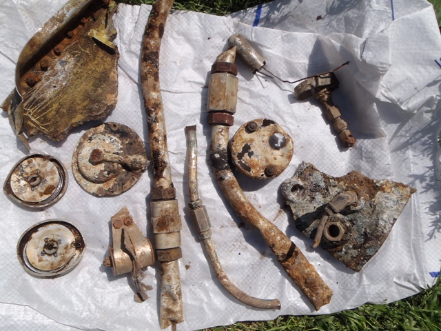

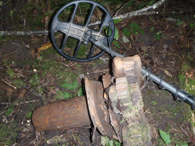

    Добрый вечер!

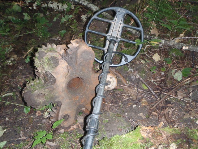

    Подскажите от какого мотора редуктор?
    Найден на месте падения самолета. Были еще фрагменты самолета. Два замка от парашюта. Шильд нет. Гильз нет.
    По мотору можно определить марку самолета?

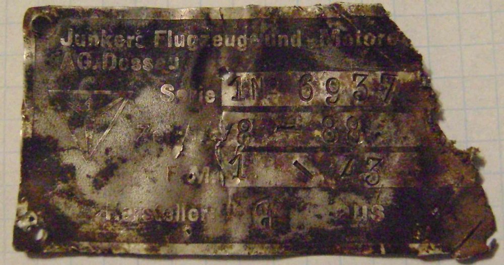

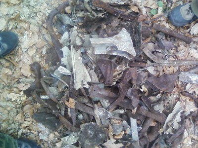

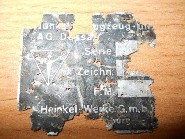

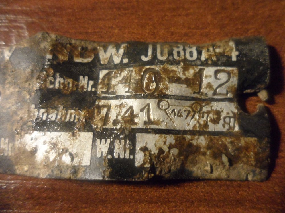

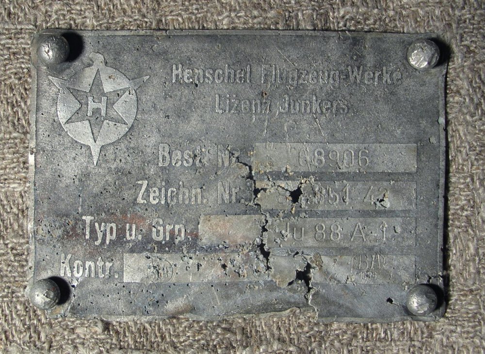

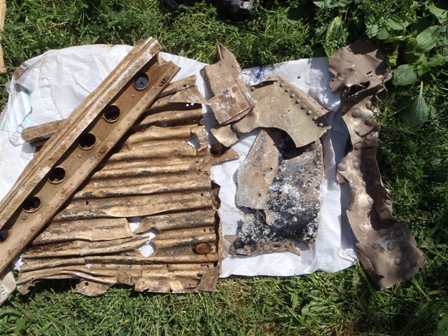

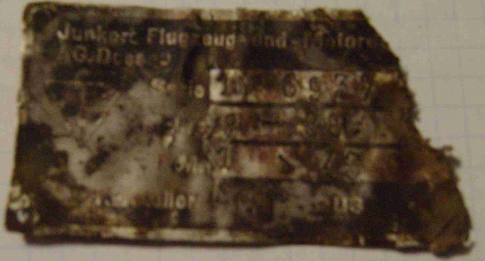

  13. zmej85
    zmej85 Gefreiter
    109

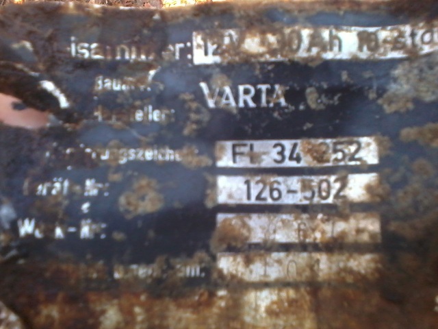

    Доброй ночи.
    Добрые люди подсказали примерное место падения немецкого самолета.
    После незначительного поиска, в течении 4-х выездов удалось действительно найти это место.
    Радиус разброса обломков составил около 50-100 метров.
    Вот результат последних трех выездов в этом году приблизительно по 2-3 часа.

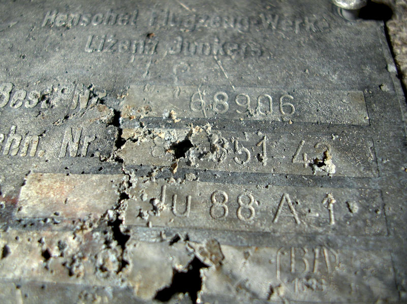

    Хотелось-бы услышать мнение спецов по определению марки самолета. И к каким деталям самолета эти шильды принадлежат.
    С уважением.
  14. КРЫМ 1944
    КРЫМ 1944 Stabsfeldwebel
    757
    CCCP
    Написано что это JU-88A-4
    zmej85 подобається це.
  15. zmej85
    zmej85 Gefreiter
    109
    А какая из шильд несет эту информацию?
  16. hellcat
    hellcat Gefreiter
    97
    мурманская область
    Вторая. Внизу выбито А 4.

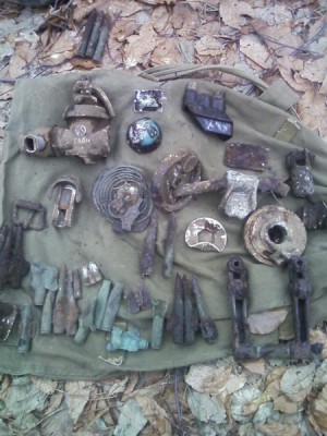

  17. 133a
    133a Feldwebel
    38
    70
    267
    Доброго дня,речі які виставив nex92 дійсно з не 111 н16 який був збитий 9.04.1944р.і належав до 3/kg53 "легіон Кондор" ,"Воздушные мосты третьего рейха".
  18. 133a
    133a Feldwebel
    38
    70
    267
    іще декілька фото.
  19. zmej85
    zmej85 Gefreiter
    109
    Подскажите а эта шильда какую-то информацию несет (извиняюсь за пред идущее фото).
    С уважением.
  20. afanasiy
    afanasiy Oberschütze
    383
    интерестно мнение экспертов что с чего
  21. КРЫМ 1944
    757
    CCCP
    Что выпущена деталь в 1943.Ну и опять же что это JU-88
  22. zmej85
    zmej85 Gefreiter
    109
    Благодарю за помощь в определении. Как сказал очевидец - это потеря 43-го года, ориентировочно - март-апрель.
    И дополнительные выезды подтвердили что это Ju-88 (найдены осколки толстого стекла защиты стрелка).
    С уважением.
  23. КРЫМ 1944
    757
    CCCP
    А выпущена в первом месяце 1943,сходится.

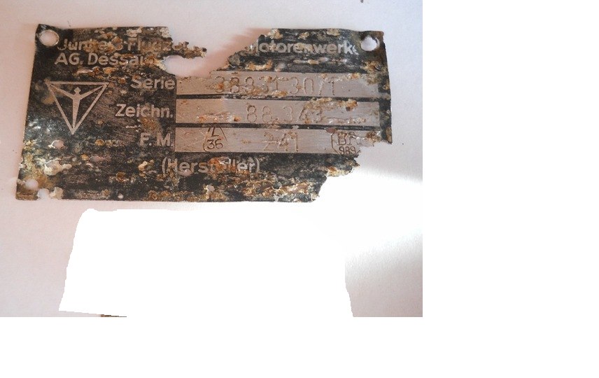

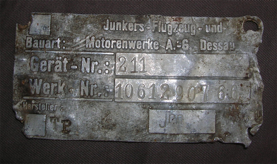

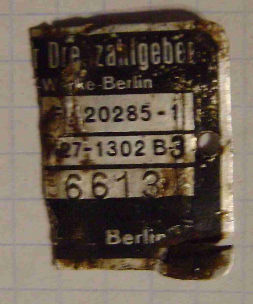

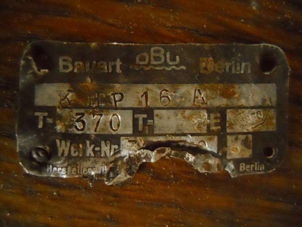

  24. Hitriy31
    Hitriy31 Schütze
    Россия
    Комрады подскажите по шилде. Юнкерс это понятно. Возможно ли узнать кто пилот и в какой промежуток времени сбит.По данным которые имеются на нашем краю районна было сбито два JU88.В одном из боев роковое участие принимал Габуния.Валуйский р-н
  25. КРЫМ 1944
    757
    CCCP
    Номера самолета на этой бирке нет,пилота по ней не узнаешь.Дата изготовления стоит-июль 1941.
