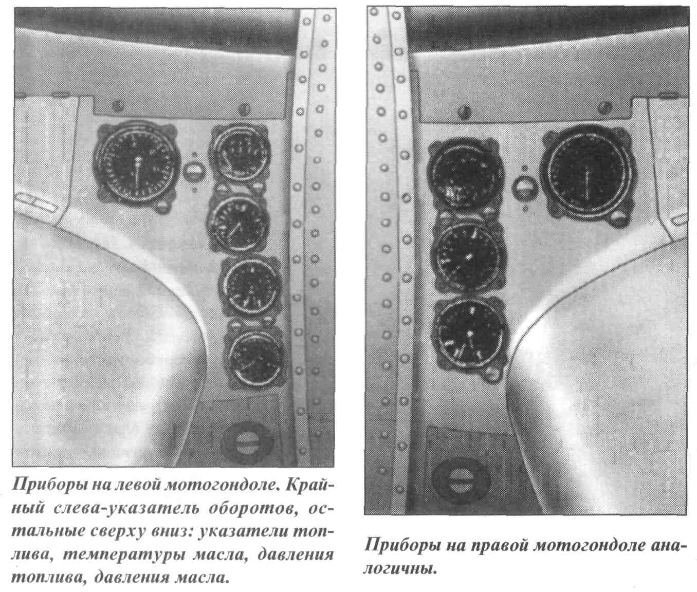

    Неплохая подборка по Hs.129.
    http://wunderwaffe.narod.ru/Magazine/AirWar/17/
    Любопытно размещение приборов контроля двигателей, им просто не нашлось места в кабине.
