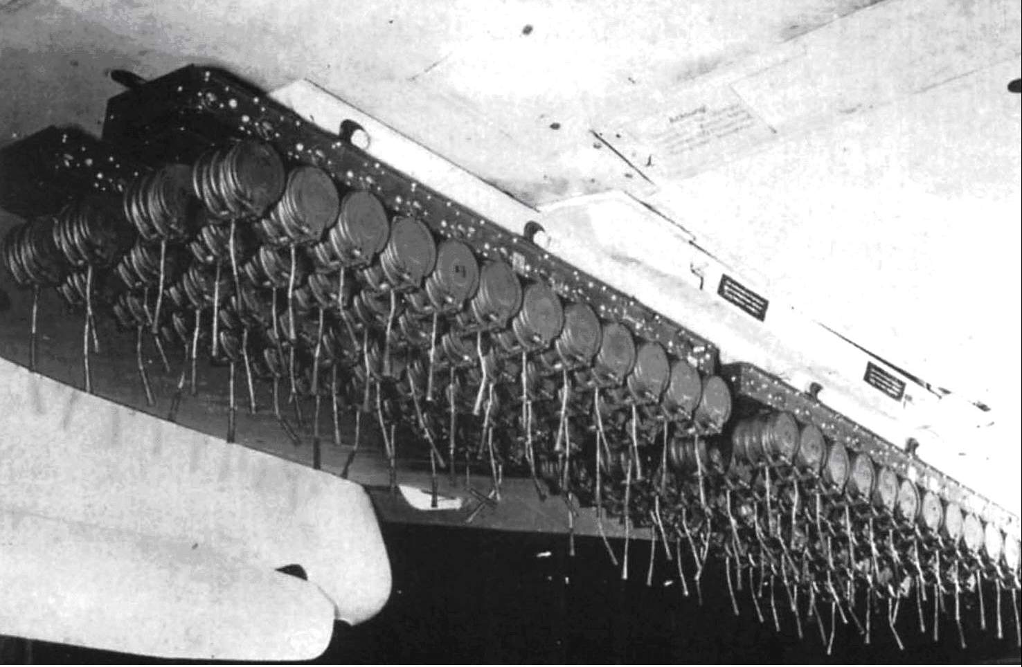

    Re: Henschel Hs129
    На фото смотрите касаемо бомбовой нагрузки.

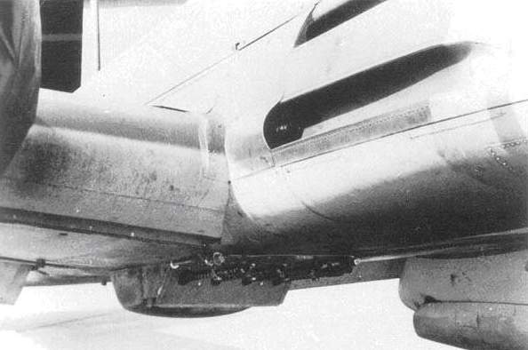

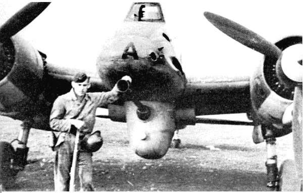

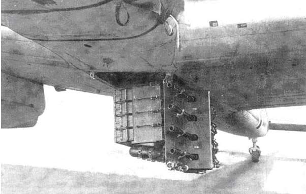

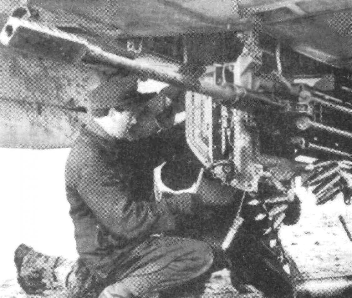

    Варианты вооружения Hs-129
    Четыре пулемета МG.17 открыто под фюзеляжем с 1000 патронами в отсеке на левом борту фюзеляжа
    Пушка МК.103
    Пушка ВК.3,7
    Пушка ВК.3,7 представляла собой модификацию зенитного орудия Flak.3,7 калибра 37 мм. При установки комплекта R3 снимались штатные фюзеляжные пулеметы штурмовика. Орудиями ВК.3,7 вооружались немногие штурмовики, поскольку более легкие пушки МК.103 имели больший боекомплект и больше подходили для борьбы с танками. Кроме того, существовал определенный дефицит 37-мм пушек, которые в первую очередь шли на вооружение противотанковых Ju.87G. Боекомплект 12 снарядов.

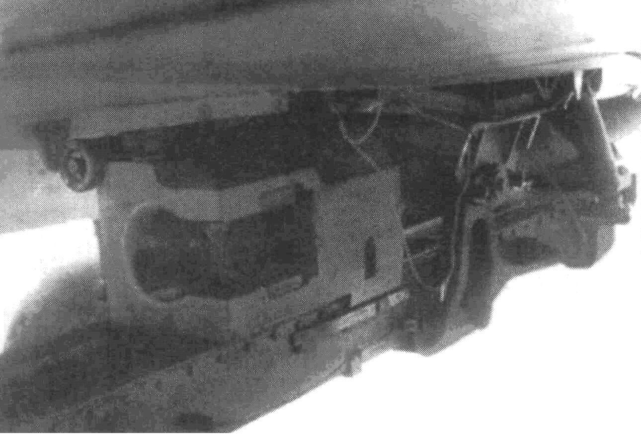

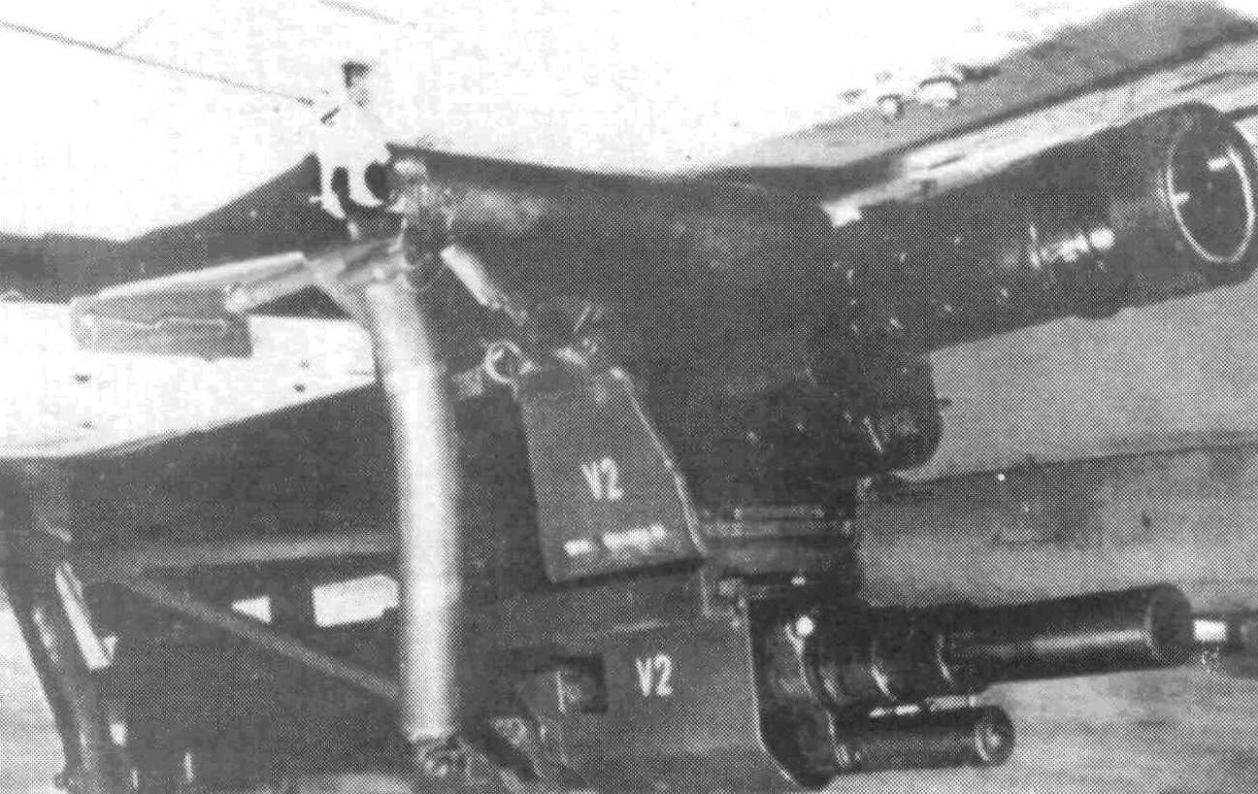

    Пушка ВК.7,5
    В разных источниках приводятся различные обозначения Hs.129 с 75-мм пушками: Hs.129B-3/ Wa (Wa, Waffentrager - носитель вооружения), Hs.129B-2/R4.
    Крупноразмерный магазин пушки ВК.7,5 занимал всю центральную часть фюзеляжа Henschel, не составляя места казенным частям пушек MG.151, которые пришлось демонтировать.
    Конструкцией Hs.129B-3 был предусмотрен аварийный сброс гондолы 75-мм пушкой.
    Длина пушки ВК.7,5 - 6,165 м, масса всей установки - 450 кг, масса снаряда 6,8 кг, скорострельность 30 выстрелов в минуту. Как правило, за один заход летчик успевал выпустить не более четырех снарядов, но чтобы вывести танк из строя порой хватало и одного выстрела из 75-мм пушки Hs.129В-З. Характеристики орудия позволяли поражать танки с дистанции порядка 500 м. На дистанции 1000 м бронебойной снаряд пробивал установленную под углом 90 град к траектории полета бронеплиту толщиной до 130 мм.
