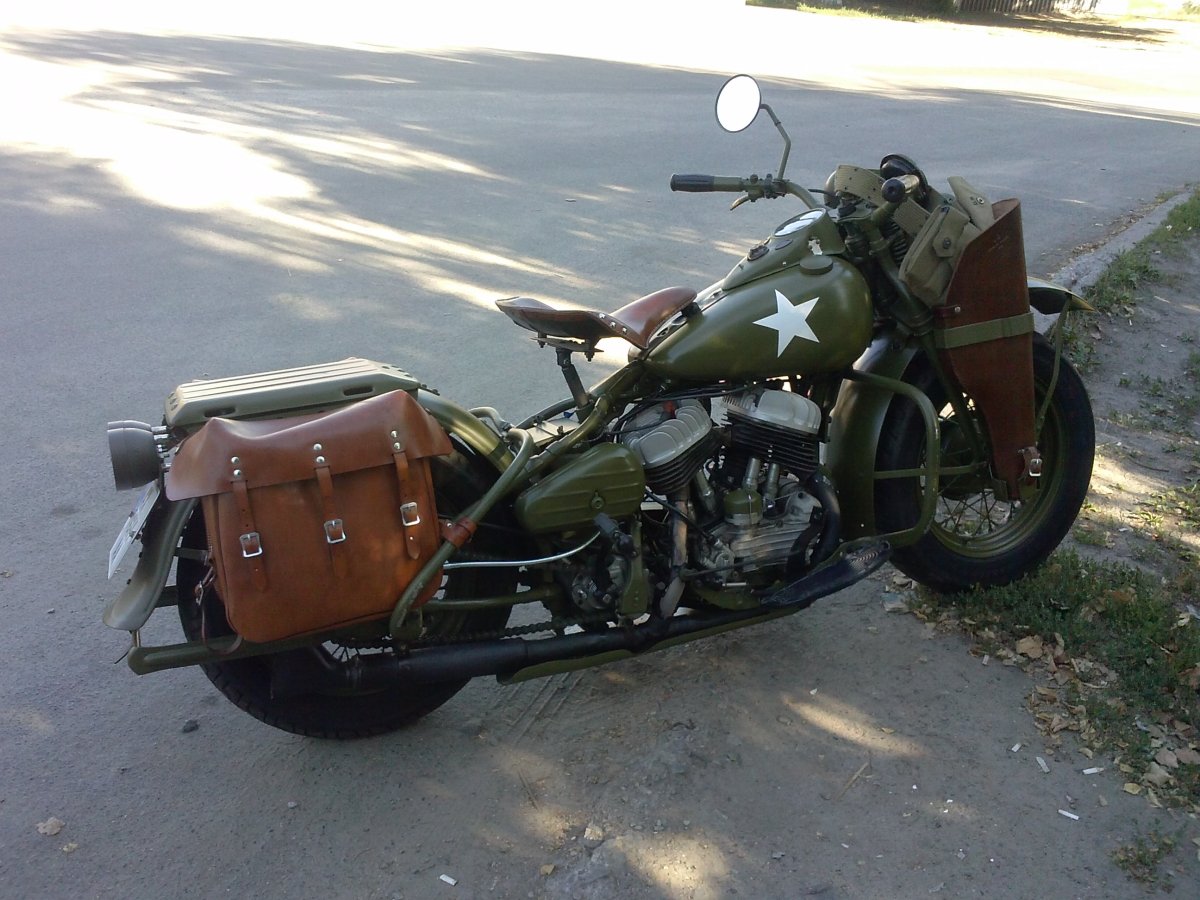

    Сегодня в первый раз в жизни проехался на Харлее. Скажу честно, тронулся со второго раза. Ножное сцепление совсем не привычно, но дело опыта. По дороге плывет как корабль, просто супер. Пока осваивался с управлением понял, на высшей третей передаче уверенно тянет с 20 миль по спидометру. Заводится с первого раза. АКБ поставил на 6 А/Ч вместо положенных 22 А/Ч (позаимствовал у Иж-350).

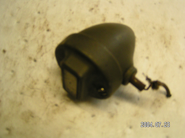

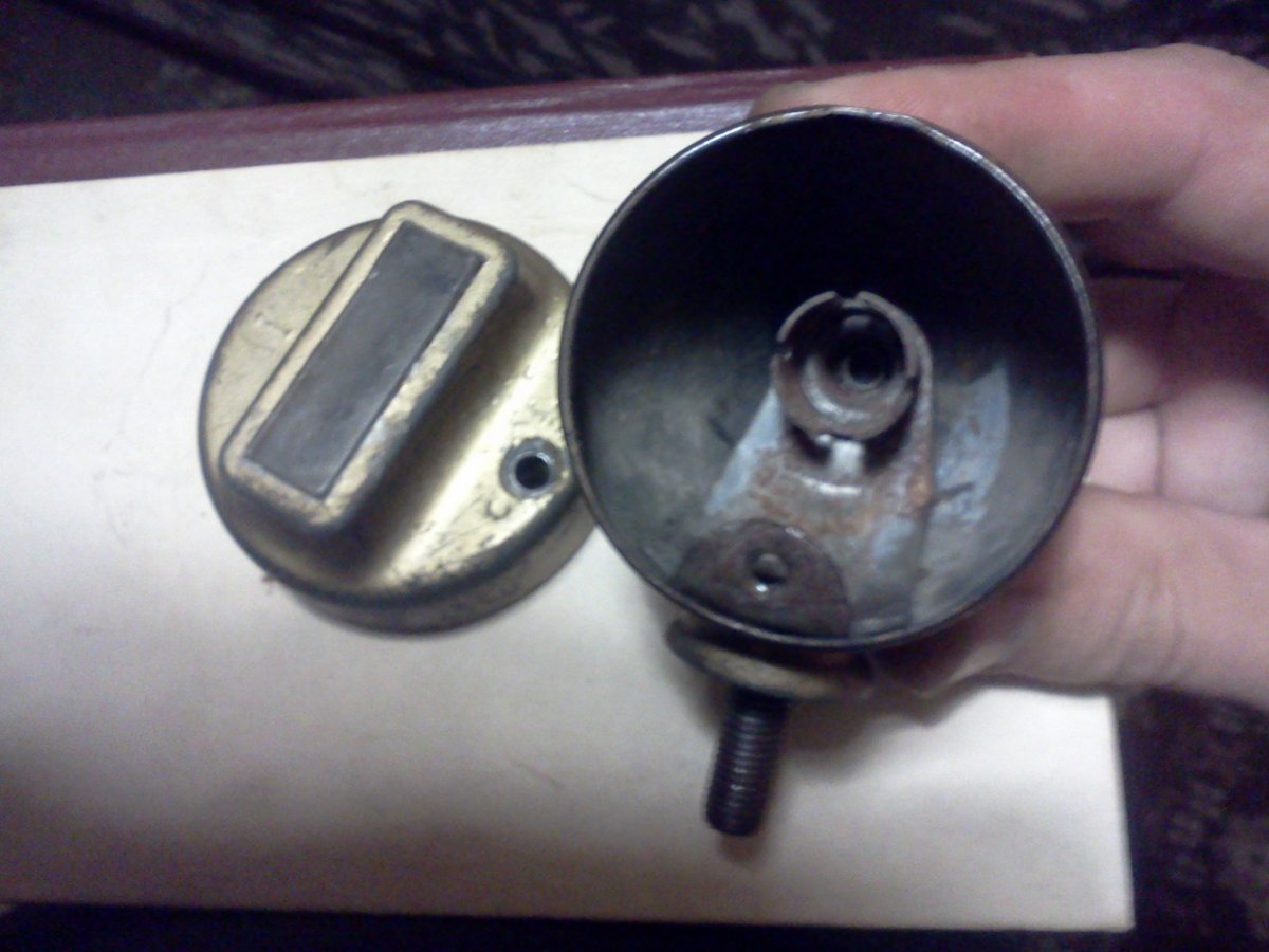

    Сколько стоит фара маленькая с переднего крыла в виде капли?

    Ценовая вилка очень большая, и зависит от множества факторов:
    1. Это - покупка, или продажа... :D
    2. Местонахождение запчасти (стоимость продажи в разных странах может отличаться, плюс стоимость доставки).
    3. Новодел или оригинал, Если новодел - страна-производитель, если оригинал - комплектность и состояние.
    4. Какой именно, из двух видов каплевидных фонарей... не помню, правда - где именно ставили тот, что без светомаскировки.
    Part № 4901-41M
    и гражданские, разных годов, в ассортименте...
    Да, и вообще - цены плавают. В тех же США, на eBay - одна цена, в магазинах - может оказаться совсем другая.
    http://www.ziggysmotorworks.com/HOG/HOGMILT.html
    http://www.ebay.ca/itm/Ford-GP-Louv...ash=item2f0339eeb4:g:17wAAOSw~CFY4~NZ&vxp=mtr
    http://www.flatheadstore.se/147426687
    Ну, где-то, так...

    Спасибо!!! Хочу продать,походу оригинал тех времён!окрашен балончиком в бронзу......!сколько будет стоить?не копаный 100%!Полтавская обл. IMG006.jpg IMG007.jpg IMG005.jpg

    У Вас lekadj нет потрохов светомаскировки, осталось только стекло. Болтика и гайки тоже нет, а там дюймовые размеры подобрать у нас очень проблематично. Если продаете, стартаните на ауке баксов с 20 и свое наберет.
    Мне мой оригинальный, полностью комплектный с лампочкой и проводом привезли из Польши за 50 или 60 баксов. Краска оригинальная на нем хорошая, так что я не перекрашивал.
