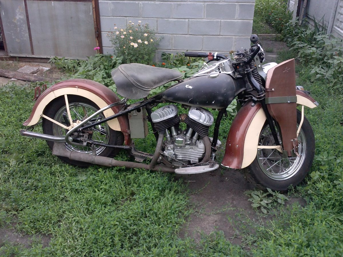

    Приветствую всех. Неспешно собираю Харлея. Предыдущий хозяин делал из него гражданский. Я опять собираю милитари. Летом выглядел так

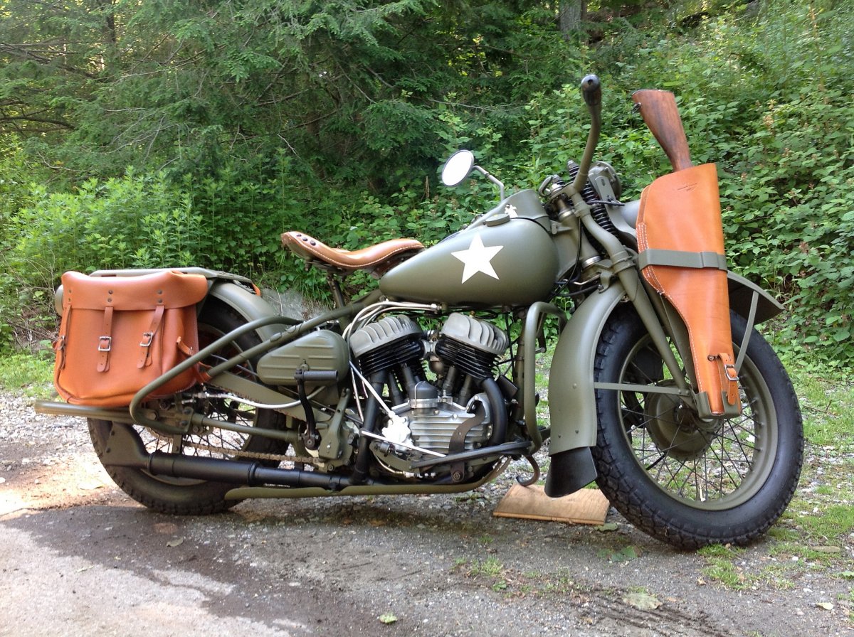

    100% аутентичности пока наверно не будет, все упирается в финансы, но на 90-95% постараюсь. Собираюсь к лету сделать похоже на этот

    Пока идет комплектация, подгонка, сборка. Потом будет полностью разбираться, краситься и чистовая сборка.
    Мотор, КПП перебраны. Заводил. Поездить не успел, зима началась.

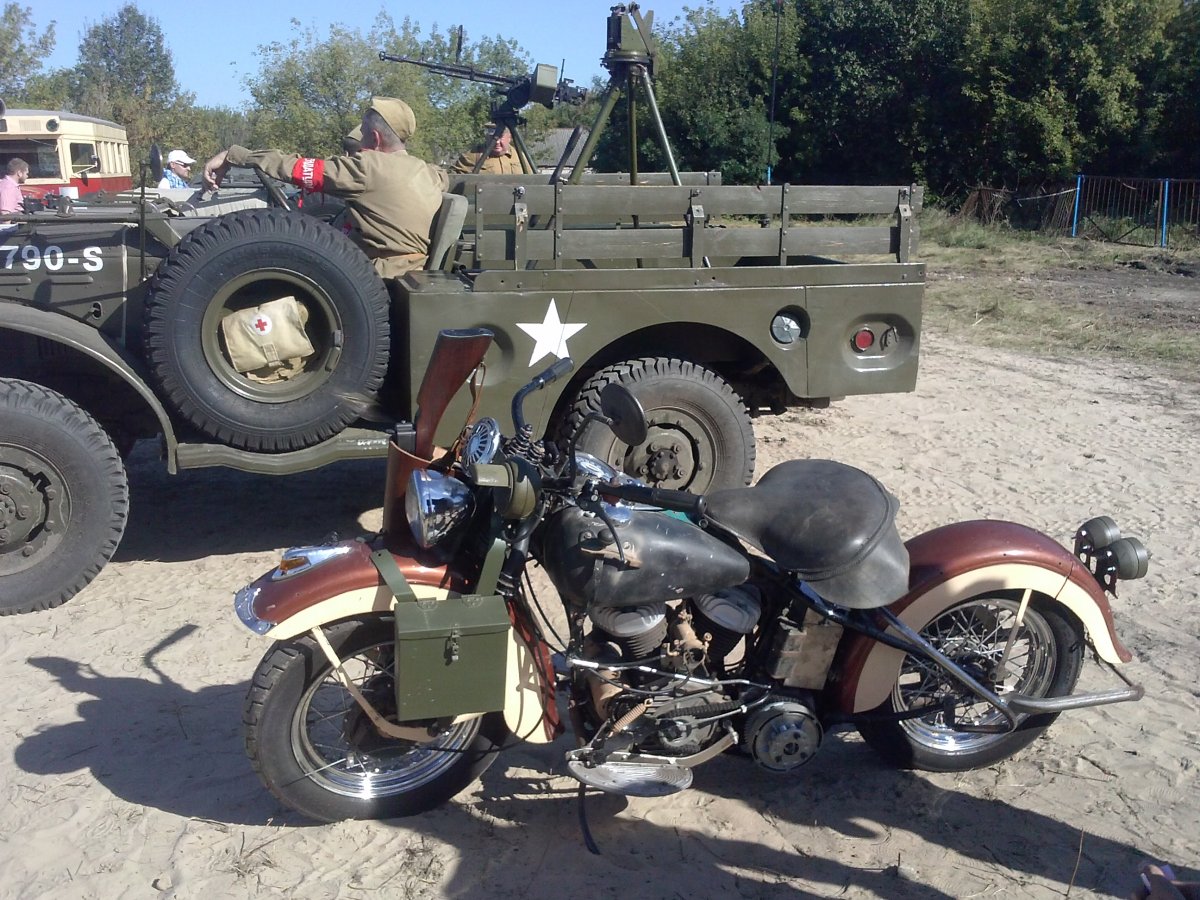

    Встречный вопрос. Как вы собираетесь его использовать? На выставки и для души или в планах есть реконструкция?
    Наши камрады с американской техникой брали на авторазборке крепеж ведрами. После разборки современных машин его от слова "дофига".

    Выставки будут обязательно. Планирую успеть на Харьковский ретро слет - 2017. Made in USA, который состоится 26-27-28 мая 2017 года.
    Для души -пока не знаю как на нем ездить, особенно в городе. Управление на нем сильно отличается от привычного. Буду учиться потихоньку.
    В реконструкциях никогда не участвовал, но интересно попробовать. Товарищ участвует, я только зрителем был.

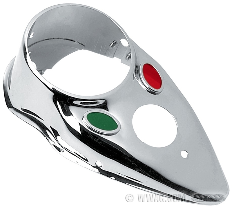

    Приветствую!
    Камрады, если не затруднит - подскажите диаметр отверстия под спидометр в Dash Panel HD WLA
    Ну, или же - диаметр спидометра по посадочному месту. Было бы здорово - ещё по Knucklehead аналогичный размер узнать - но, понимаю: это - вряд ли...
    Есть желание заменить уродскую современную ранельку на новодел под старину, но опасаюсь бесмыссленной траты денег - если не подойдёт. Наверное, придётся с нуля аналог соорудить... :(
    С уважением, Александр.
    P.S. Ещё, на всякий случай: имею интерес к приобретению недорогого новодельного бокового инструментального бардачка , лучше - двух: левого и правого ;). Точное соответствие той модели, что на WLA стояла - не требуется, сойдут и похожие модели более поздних годов выпуска.

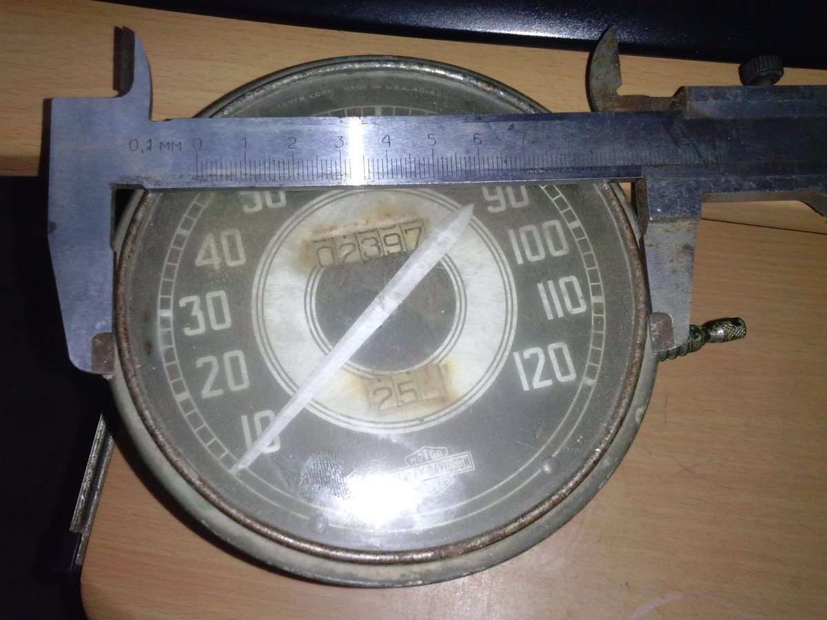

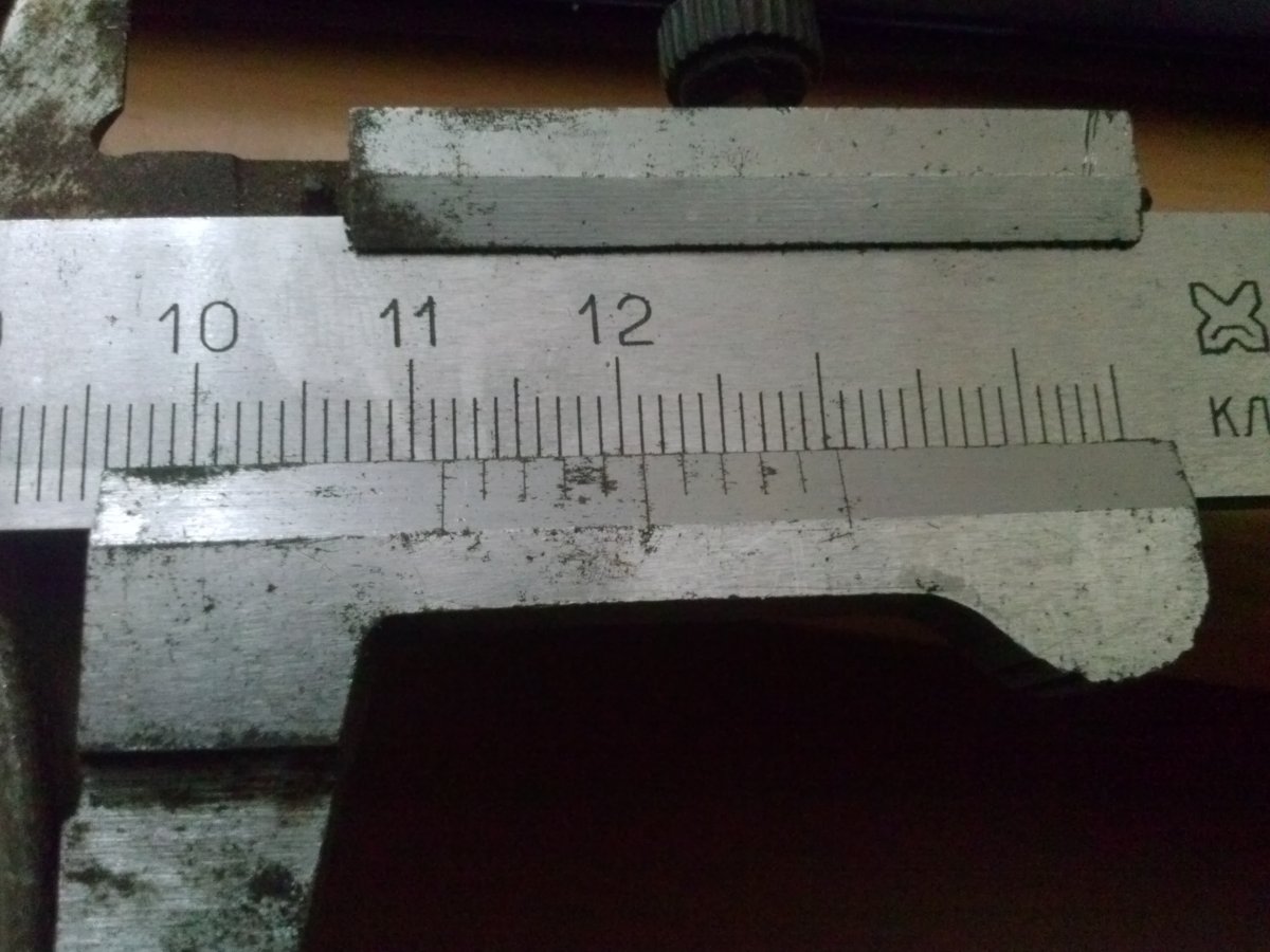

    Александр. Диаметр спидометра по посадочному 111,5мм. Диаметр панели соответственно чуть больше, может на 0,5мм. Свой измерить точно не могу, слегка подогнут. Бардачки на ВЛА были только справа. Возможно можно переделать под левую сторону.

    Уважаемый камрад! Премного благодарен! :)
    Диаметр моего спидометра - 107,4мм по посадочному месту, 117,5мм - максимальный по ободку;
    Диаметр отверстия в панельке - 111,9мм. Пространство между ними заполнено резиновой прокладкой. Значит - есть шансы притулить...
    Да, благодарю... Я помню. Когда-то, был у меня WLA (некомплектный), и каталог запчастей - тоже был... :(:smile_5: Теперь у меня более свежих годов, сборная солянка от того же производителя.:) Но, об утрате WLA - до сих пор жалею...
    И, всё же - такая деталька в природе существует -левосторонний бардачок Part Number 50-0605. (правосторонние - простой 50-0601 (OEM: 64205-40) и хромированный 50-0600 (OEM: 64205-40C)
    Понимаю, что Вам, под реконструкцию, такое, вряд ли понадобится, а я себе поищу... Точнее - они-то, почти всегда продаются, но, хотелось бы - за вменяемую сумму взять - а то доставка, обычно, дороже деталюшки выходит... :(
