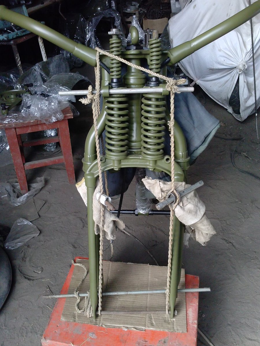

    Собрал вчера вилку. Сначала наивный думал моего веса 60+ кг хватит ее сжать что бы гайки наживить. Как глубоко я ошибался. В итоге придумал элементарную приспособу с помощью веревки. Всего за полчаса не спеша нижние пружины поджал. Верхние уже руками без проблем одолел. В общем два прута на 8 и кусок веревки и ничего не поцарапано.

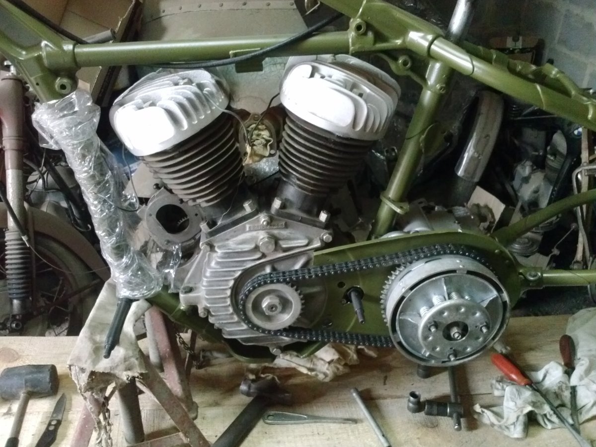

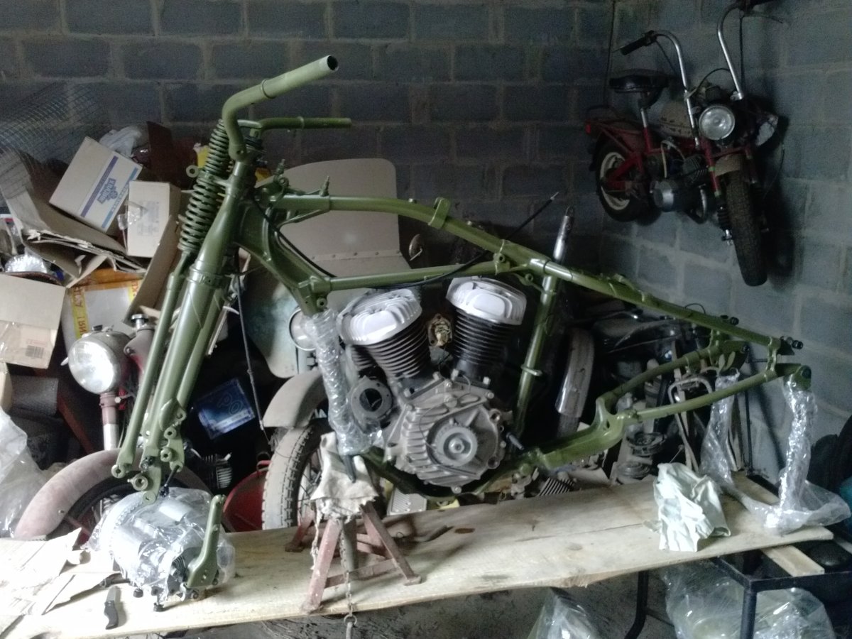

    С такой погодой почти неделя пропала зря. Сегодня товарищ приезжал, помог мотор вкинуть.
    что бы мотору не было скучно до понедельника, ему подругу коробку поставили.
    ЕВГЕНИЙ1973, ->Alexander., Sergei Vl та ще 1-му подобається це.

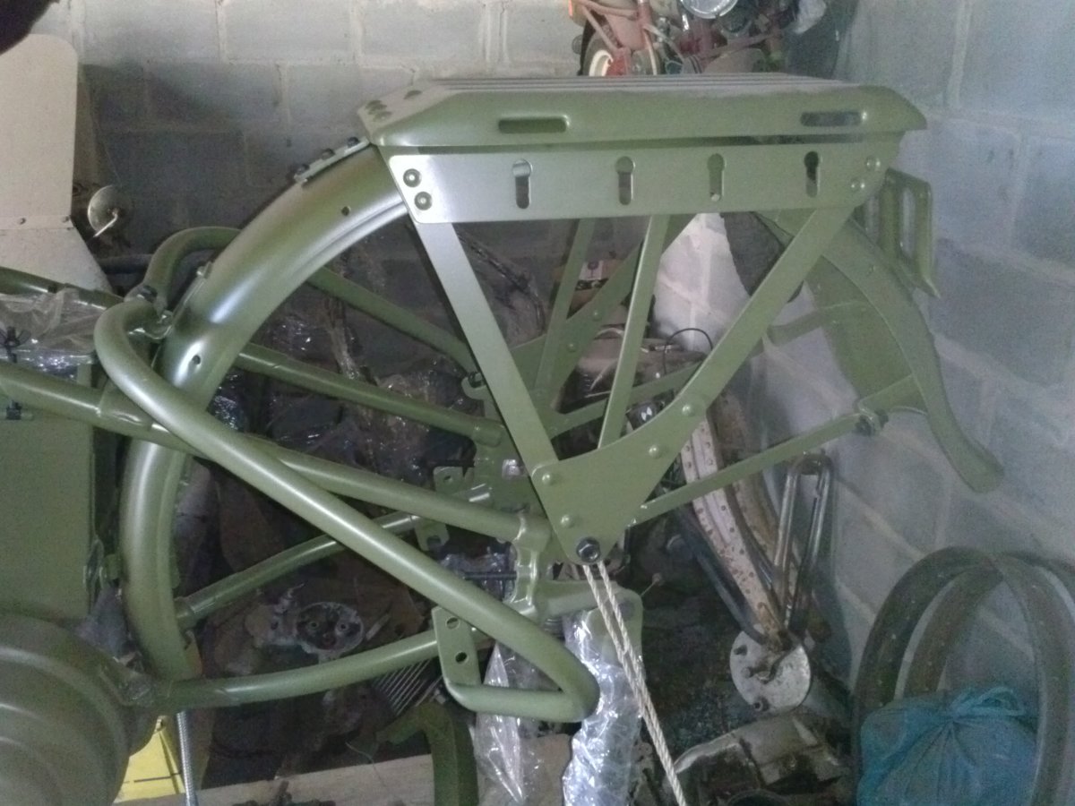

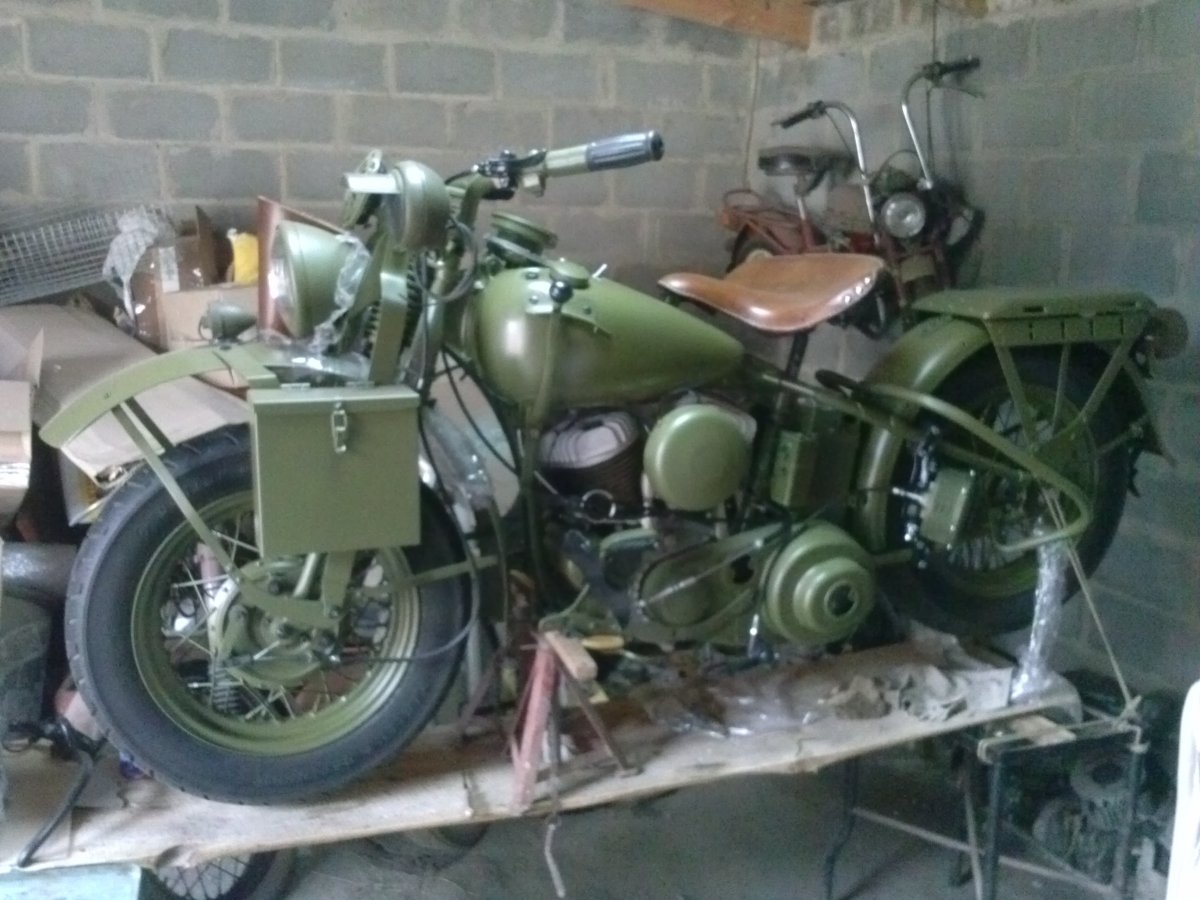

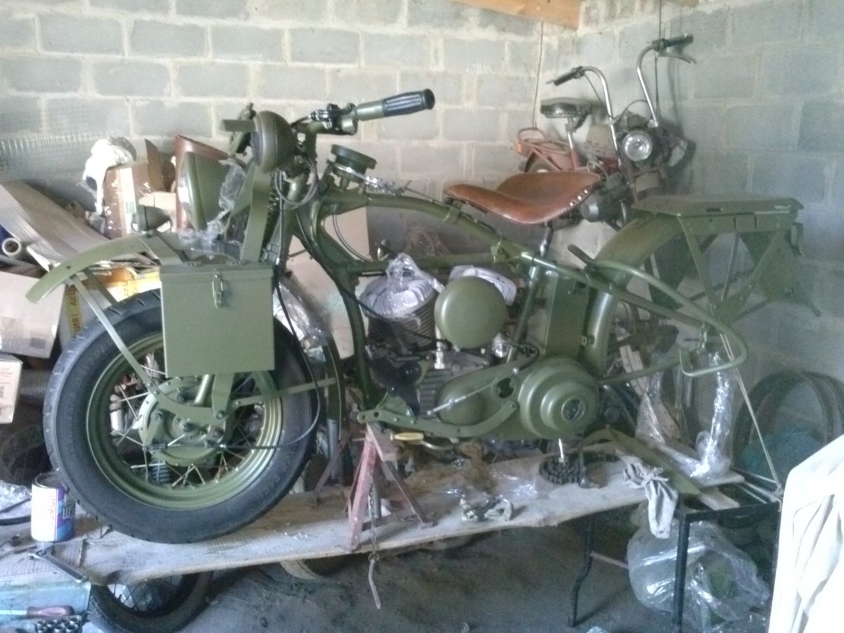

    на майские праздники два дня пропало, но Харлик потихоньку обрастает мясом. Даже супруга сказала что уже похоже на мотоцикл.
    ЕВГЕНИЙ1973, ->Alexander., Alex Karausche та ще 1-му подобається це.

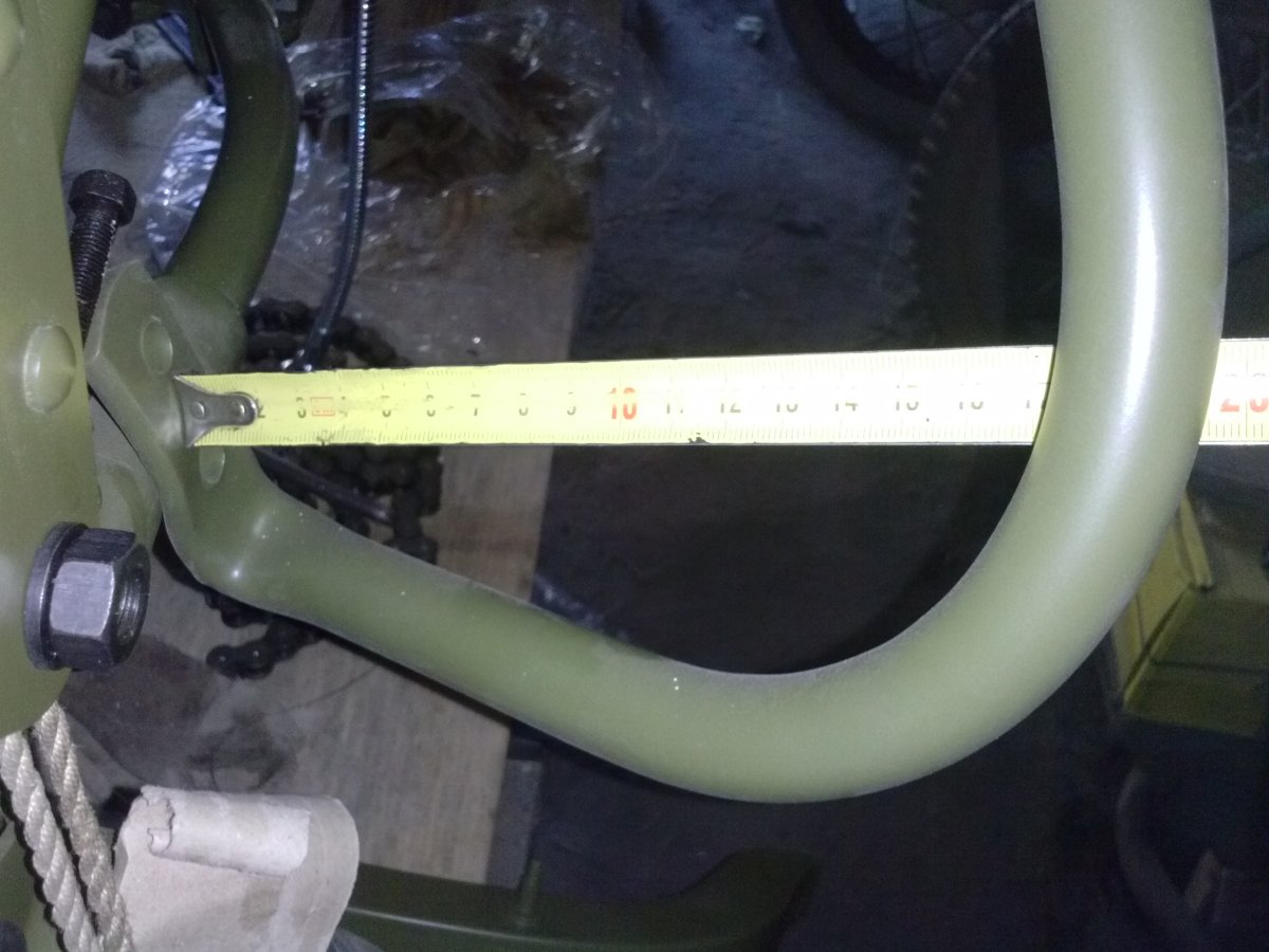

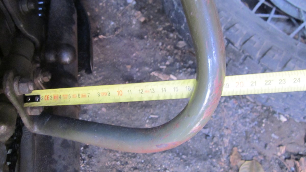

    кто подскажет ширину задней дуги? На фото показал интересующий размер.
  8. Ruff
    Ruff Stabsfeldwebel
    53
    1.567
    Україна Запорізька.
    А колеса на 16"будут?

    Снял,и тоже ничего не видно.Попробую вечером.

    спасибо большое, не надо. Я все увидел. Тоже около 17см. Я спросил потому что сомневался правильные у меня дуги или нет. Примерил сумки новодел и вроде не влазят. Правда не сильно пока настаивал. А может сумки немного шире (глубже).
    У кого есть возможность замерить ширину (глубину) сумки?

    Вот вырисовывается потихоньку силуэт
    ЕВГЕНИЙ1973, von Goltz, leon92 та 5 іншим подобається це.

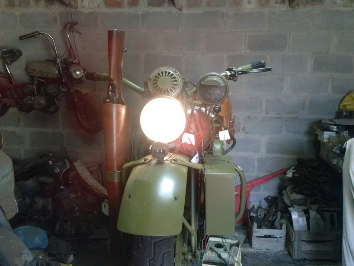

    Вот Харлей мне уже подмигивает, пора на свободу

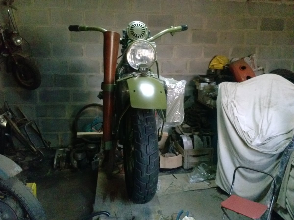

  16. oleg_zav
    oleg_zav Leutnant
    13
    2.201
    Харьков Украина

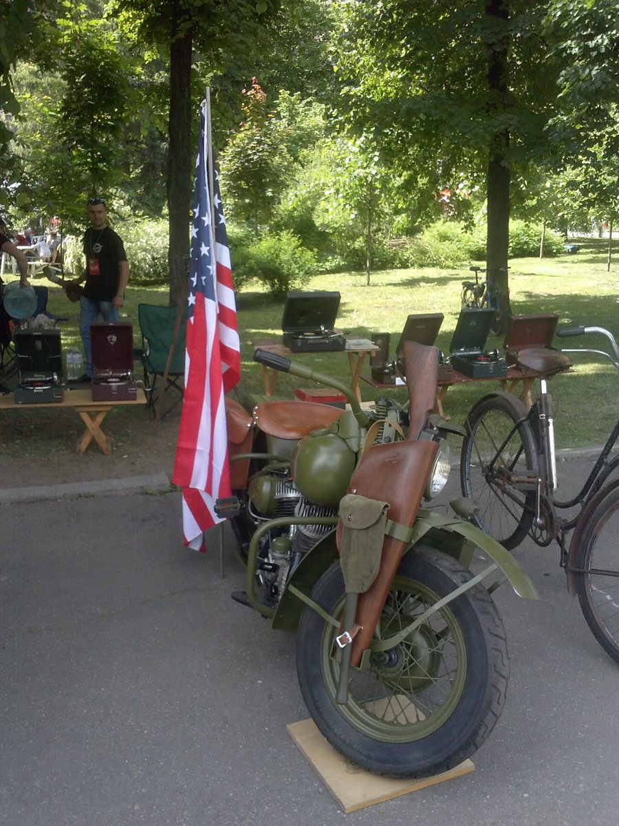

    корабль спущен на воду. Шампанское конечно об борт не били. Завтра еще дособираю и в эти выходные на ретровыставку made in USA.

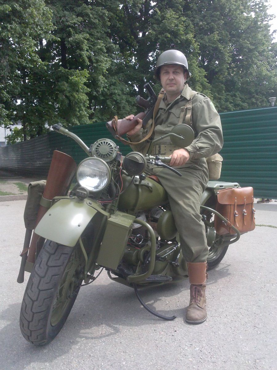

    На этих выходных участвовал в ретро слете. По мотоциклу не успел проводку сделать и нанести тактические знаки. Получил кубок за самый старый мотоцикл и занял второе место в конкурсе костюм эпохи.
    Огромнейшая благодарность R. Tietmeyer за помощь с экипировкой американского солдата. :beer:
