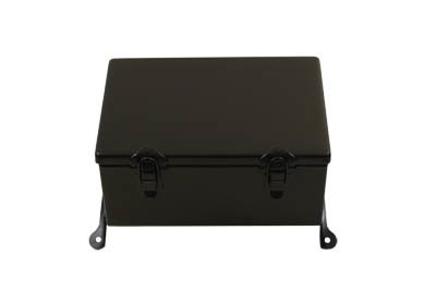

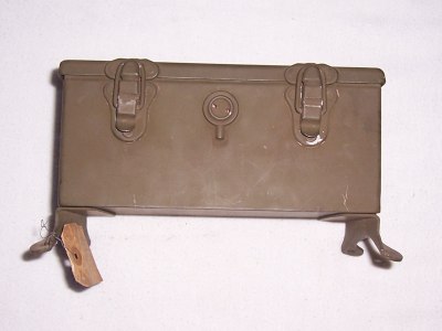

    Вероятно это ящик с канадца WLC-42. Ставился как на заднее, так и на переднее крыло. На канадской модификации не было бокового ящика на передней вилке.

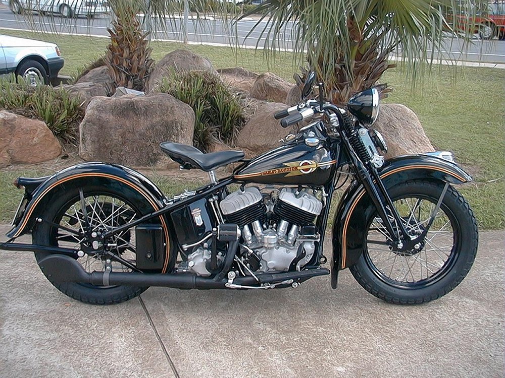

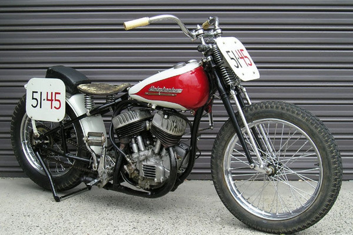

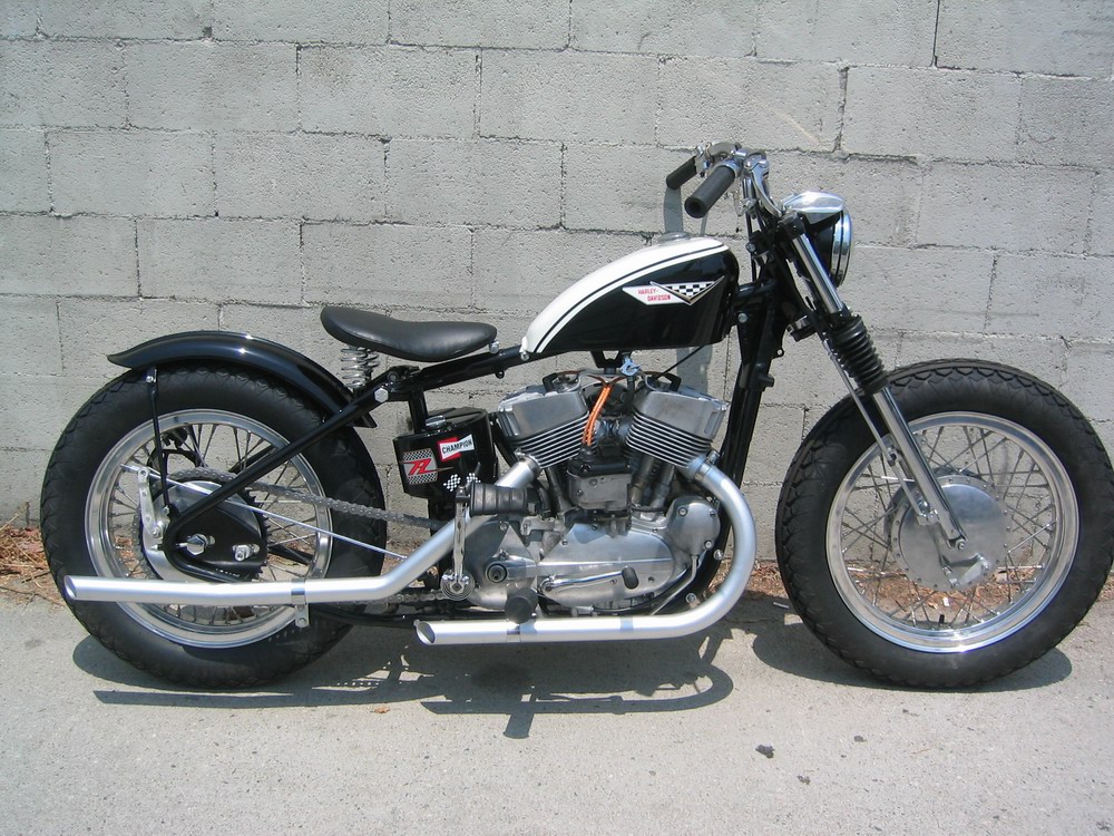

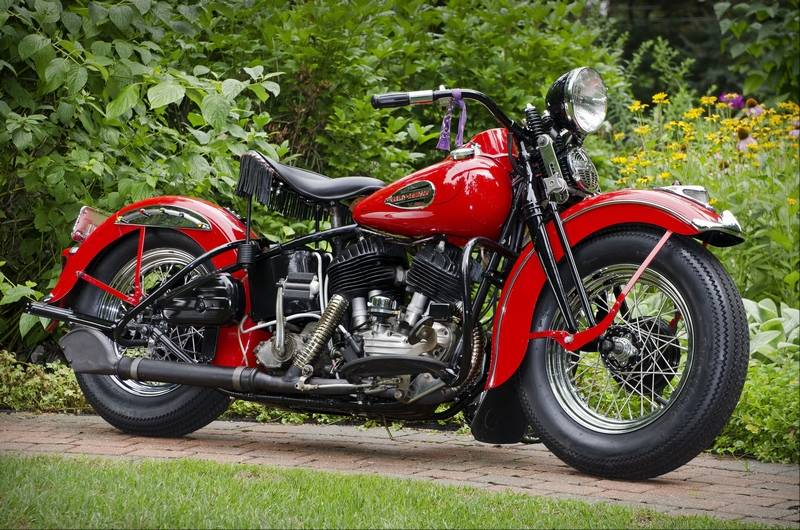

    Ну, вот, для примера - Харлеи, приблизительно, того же периода, что и WLA:
    1936-harley-davidson-knucklehead-dual-carb-hill-climber-xr-1200-el-2.jpg 1941 Harley Davidson EL Military Knucklehead.JPG
    Куча рам и движков подходящих годов, и, "якщо пан має час та натхнення", то, компонуя их (и ещё маленькую горку новодельных тюнинговых запчастей) в разнообразнейших комбинациях, такого можно наколдовать, что эксперты лишь руками разведут - ну, совсем ведь непохоже на тот WLA, что они лишь недавно зарегистрировали... :D А нам, ведь, надо, чтобы они положительный, удовлетворяющий нас, вердикт вынесли... О! ;):smile_12: :D

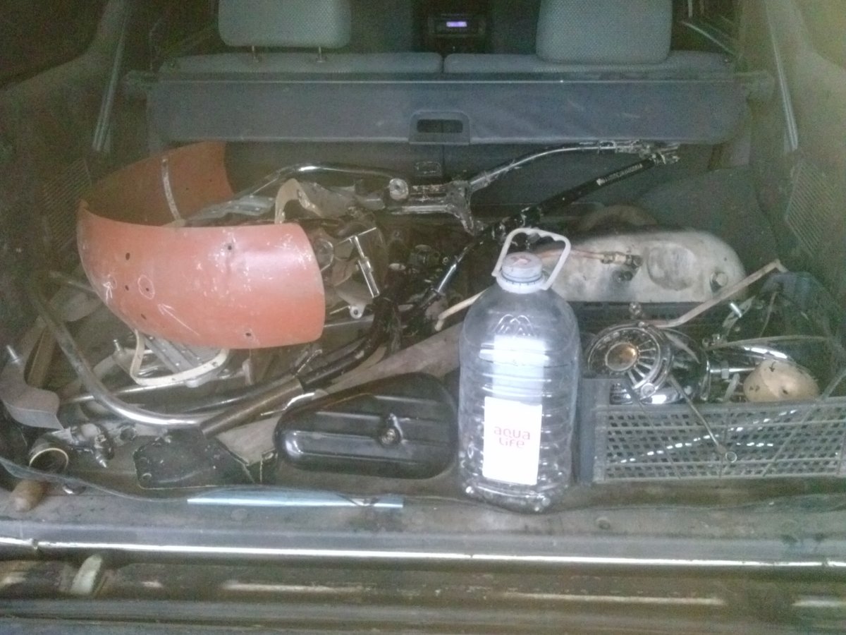

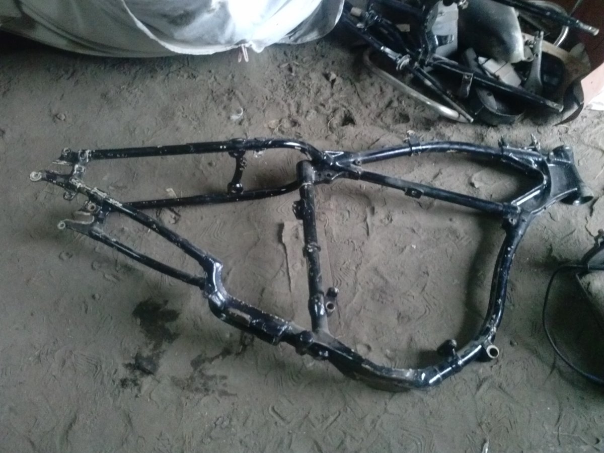

    Разобрал под покраску, гальванику и прочие танцы с бубнами. Ох чувствую после сборки останутся лишние детали.:D

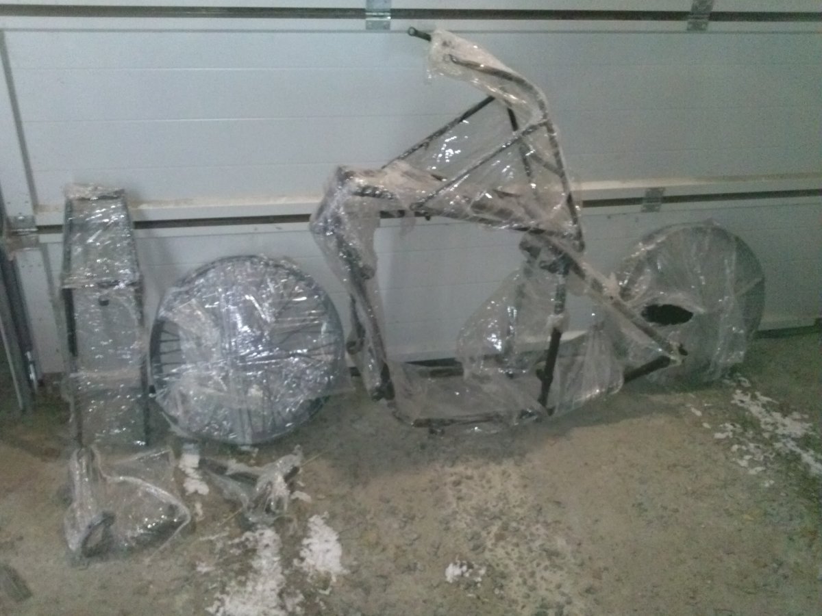

    Поехал Харлик в косметический салон

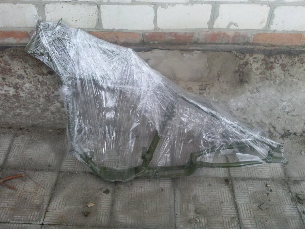

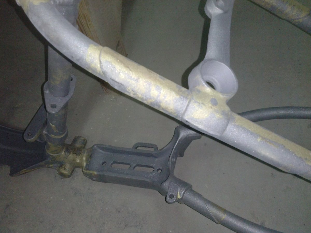

    Рама и прочее паяно латунью.

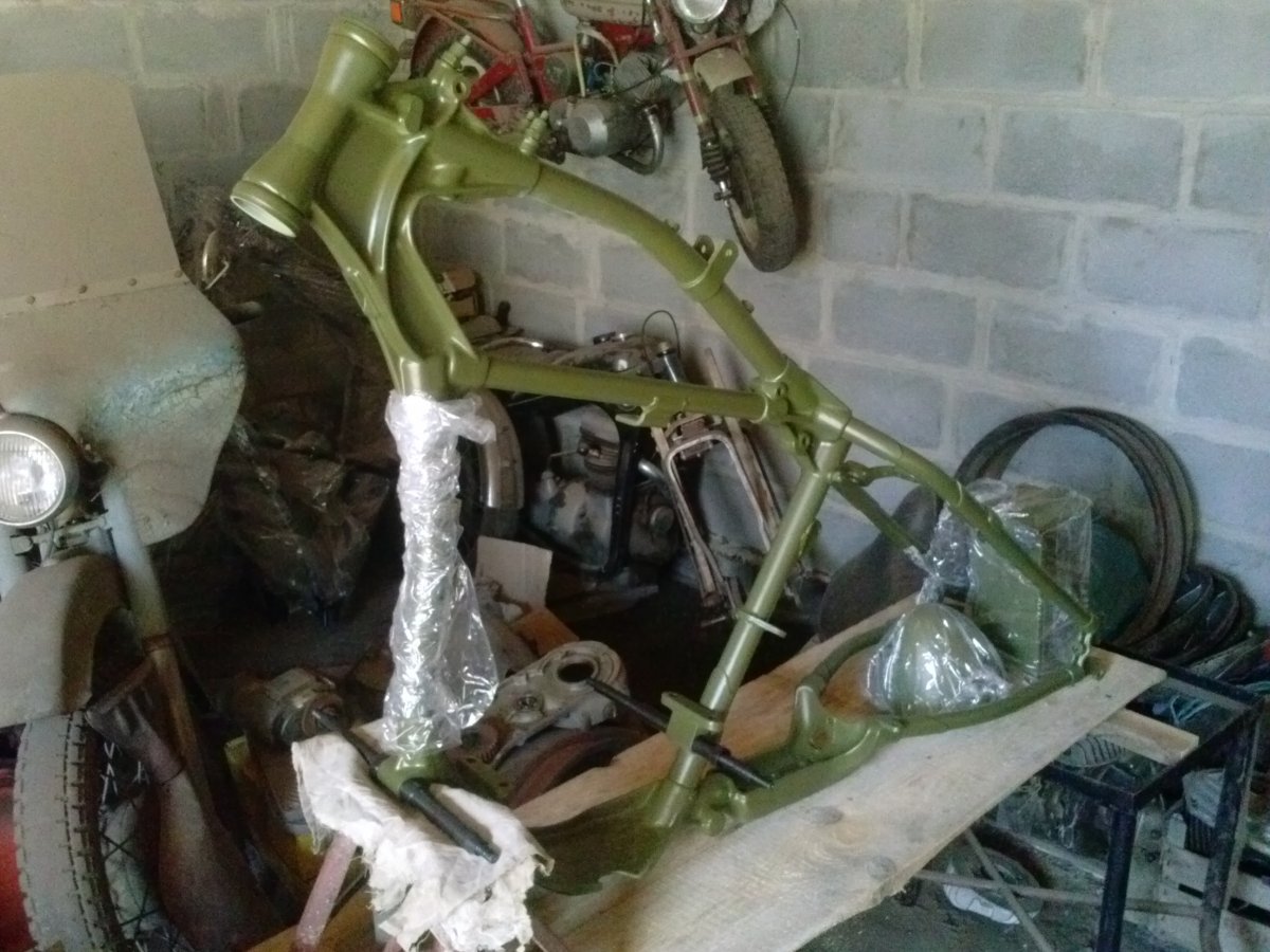

    Салон красоты выдает детали. Вроде не плохо.

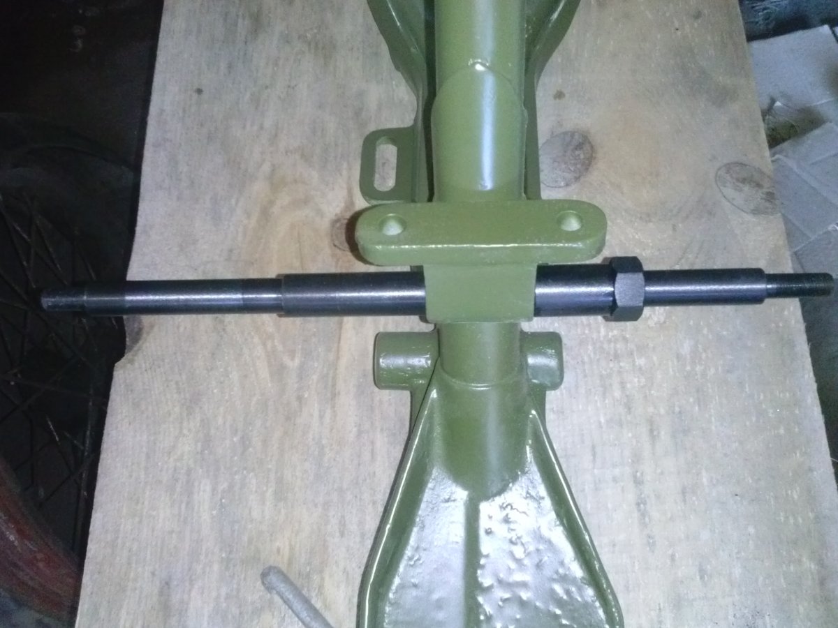

    Закинул на стапель. Блин, как чертовски приятно собирать новый мотоцикл.

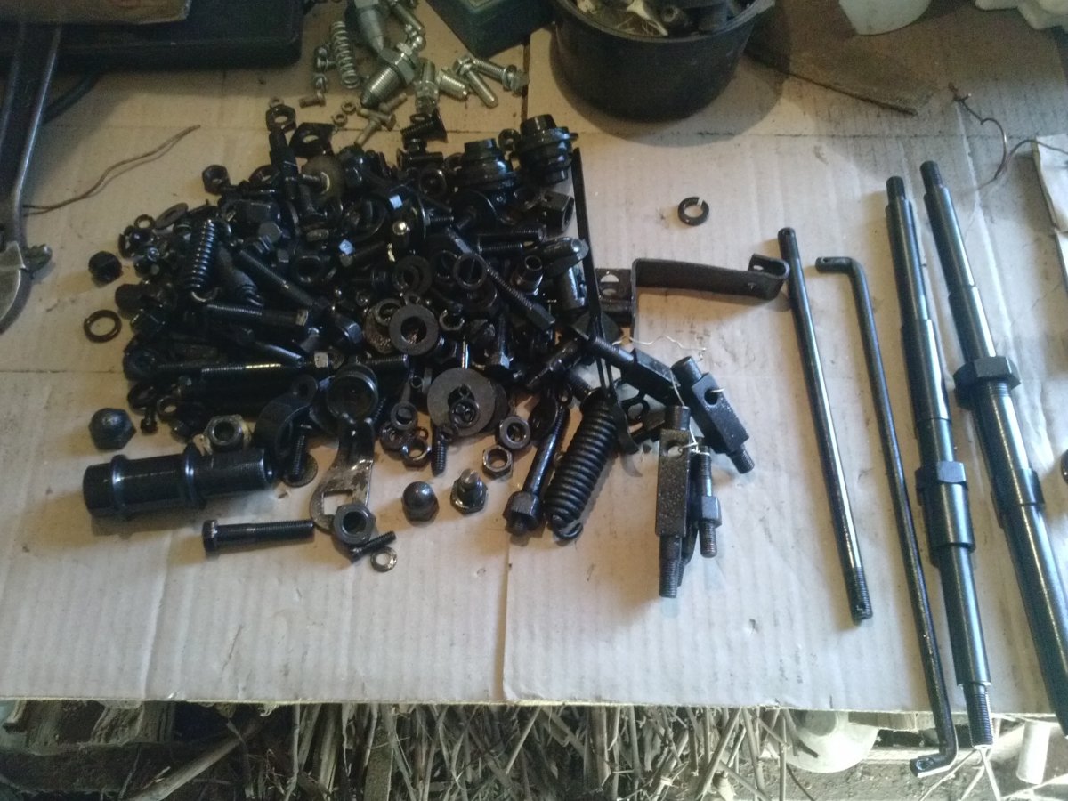

    Весь гараж завален железками и еще не все приехало. Сразу и не разберешься что от чего. Но это пол беды. Настоящая проблема вот -попробуй теперь понять что где стояло.:D

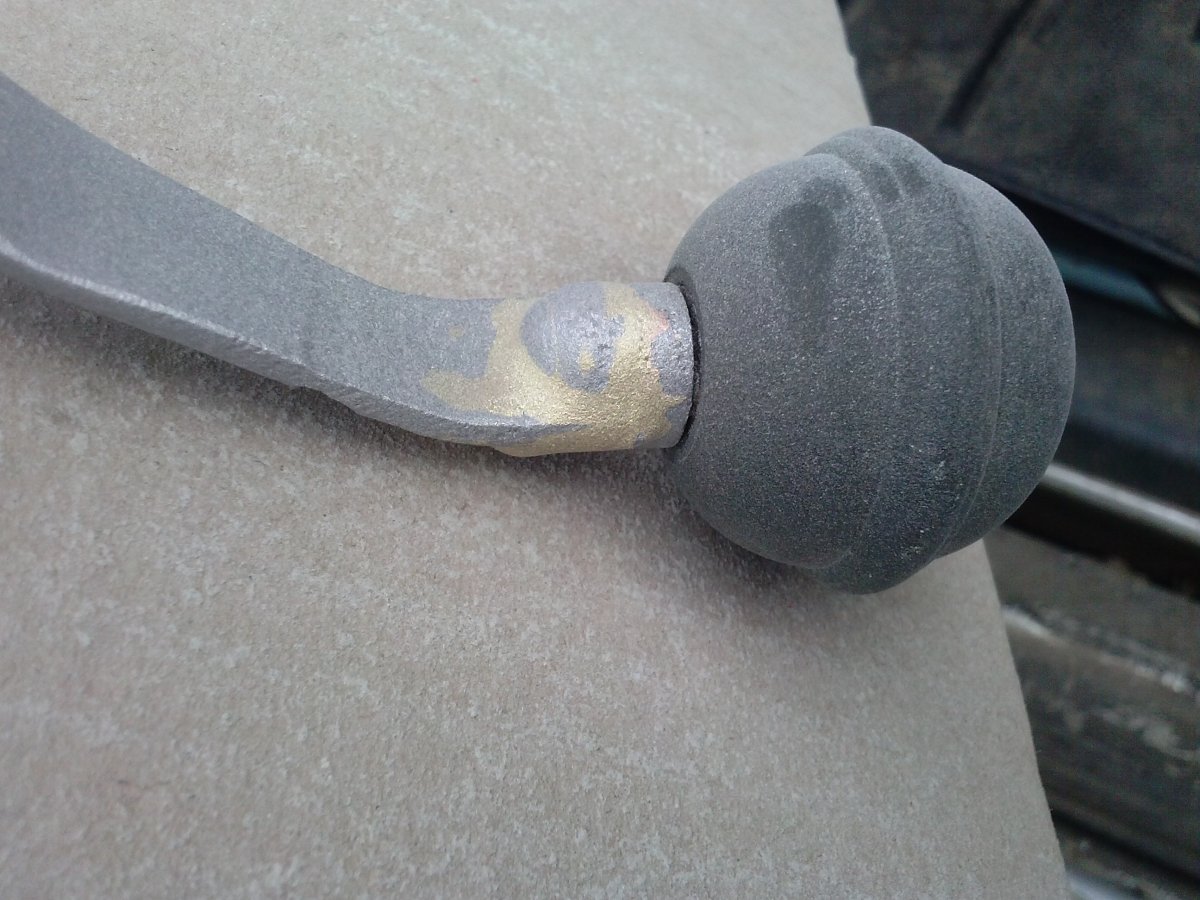

    Гальваника мне некоторый крепеж испортила. Нужны две или хотя бы одна гайки пружин вилки.

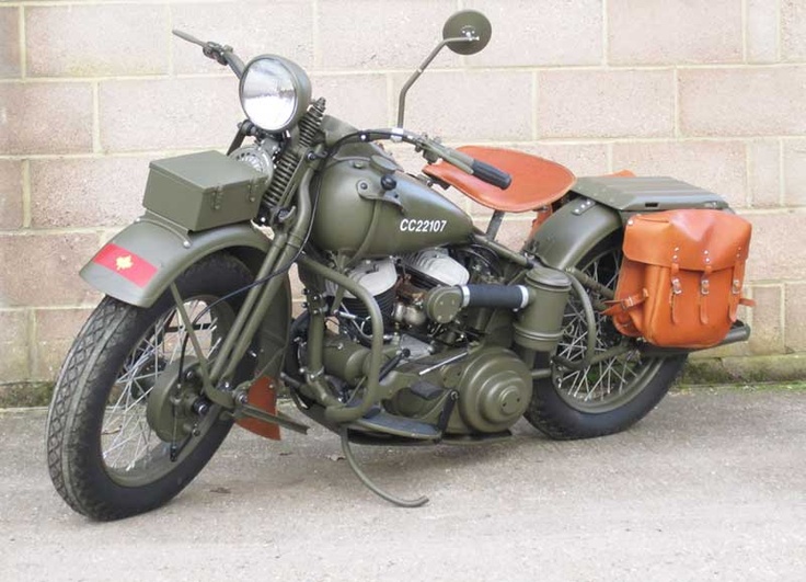

    Кстати, да - случайно нашёл фото WLC (?) с, вроде бы, ранее упомянутым ящичком, на переднем крыле:
    С уважением, Алекс.

    верно это канадец. При всей схожести с ВЛА есть много отличий. По быстрому вспомнил, у канадца:
    -колеса взаимозаменяемые, у ВЛА разные.
    -передний опорник другой, трос тормоза в другую сторону выходит
    -сцепление ножное и ручное. Причем передний тормоз на руле справа, а сцепление слева. У ВЛА только тормоз слева.
    -маслопроводы резиновые шланги, у ВЛА стальные трубки
    -светотехника другая
    -если не ошибаюсь, опережение зажигания на руле работает в другую сторону. При повороте ручки на себя делается позднее, на ВЛА раньше. Или вообще газ слева, опережение справа на руле
    -не было ящика на вилке слева, только на крыле.
    -не было крепления Томпсона
