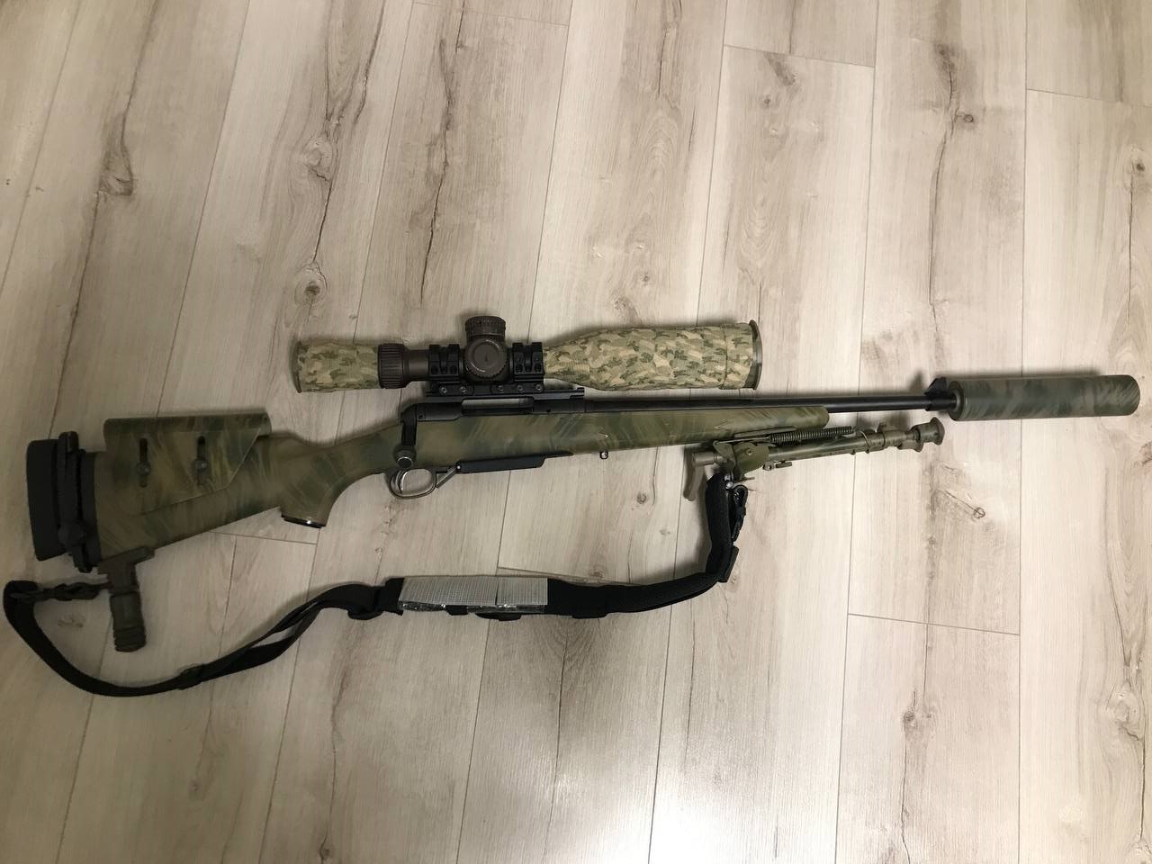

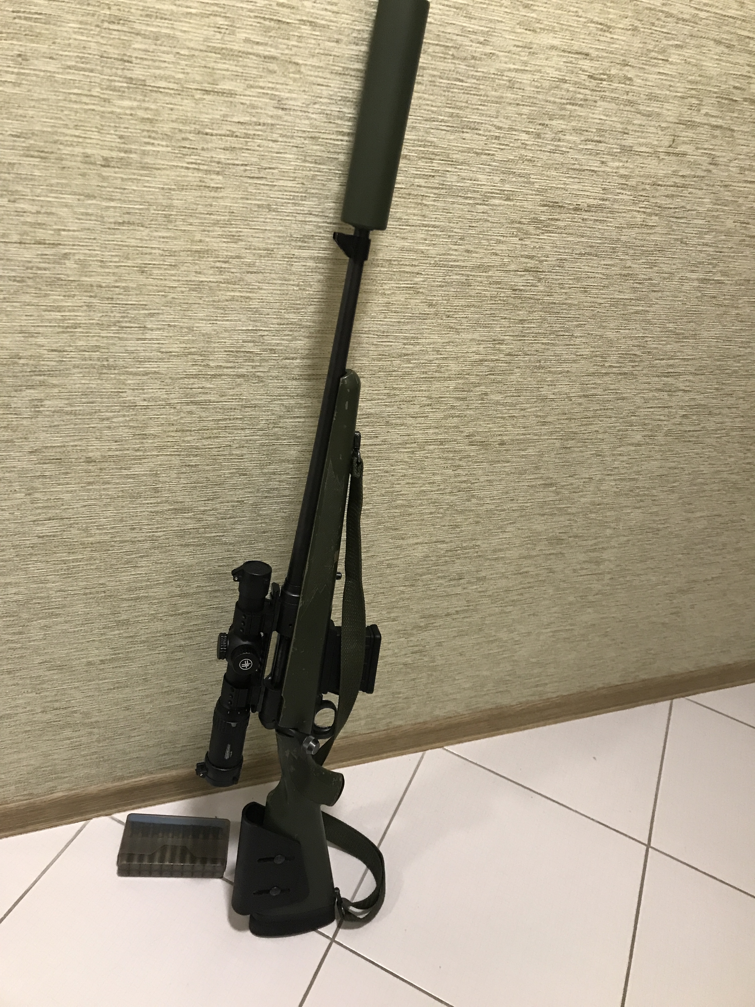

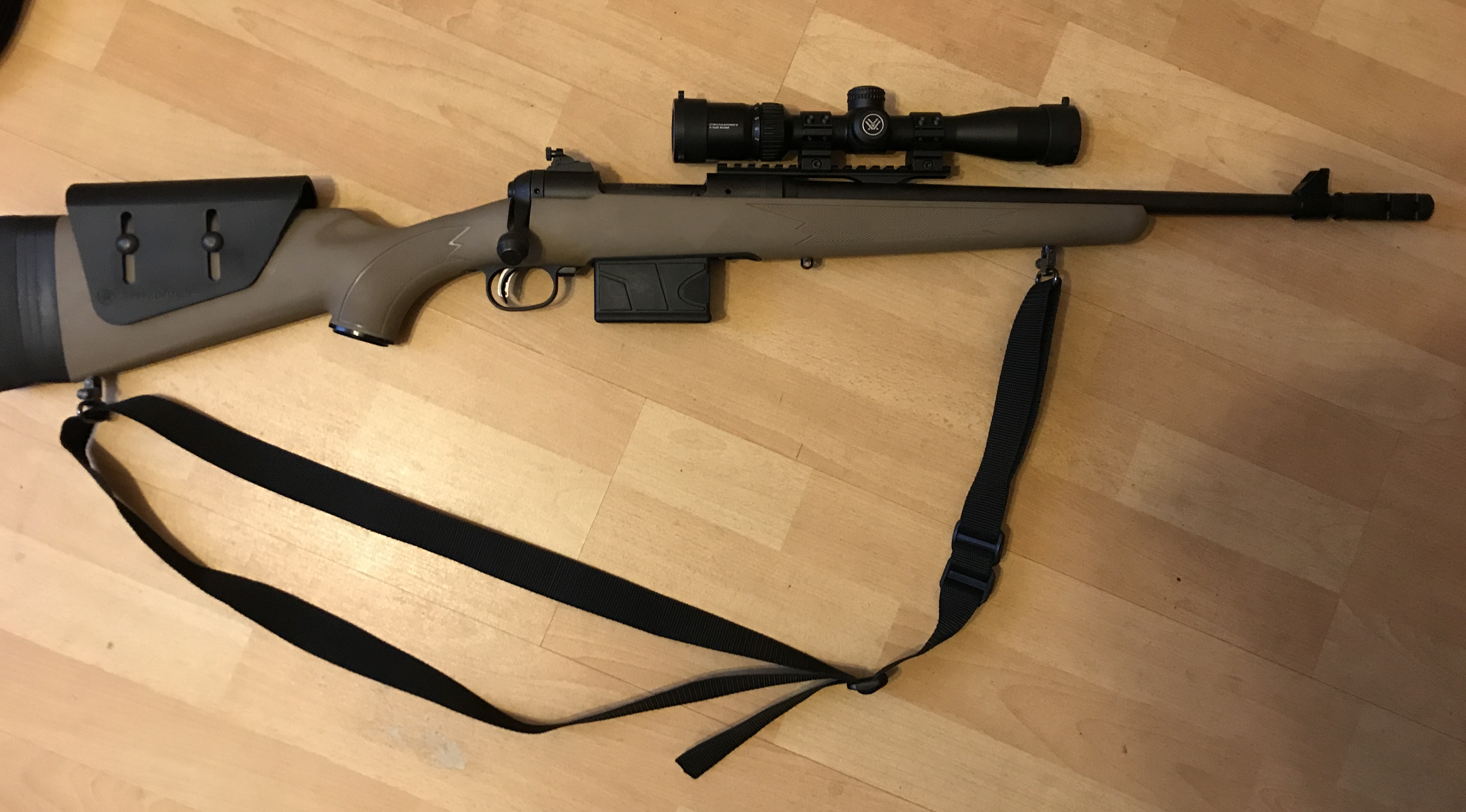

    На данний час я є власником savage 11 scout. Я б рекомедував savage 110 scout як універсальну гвинтівку. На цю платформу є значна кількість тюнінгу. Можна без проблем змінити ложе, усм. Планка під скаутську оптику змінюється на стандартну і використовується звичайна оптика або коліматор. Ложе має шахту під стандартні магазини AICS. ДТК змінєються на саунд і з дозвуковим патроном можливо чудово тренуватись на 100 метрів. Головне нізка вартість дозвукового патрону з свинцевою кулею. Це якщо потрібна універсальна гвинтівка. За різницю в вартості краще купити приціл. Фото розвитку мого саважика.

    То радите саважик? Коли і за яку ціну купували? Що змінювали? Може що детальніше за нього розкажете? Який настріл? Яка точність? Як себе веде ваш вортекс 2-7? Ругер не брали через ціну? Чи інші причини?

    В мене це другий саваж. Я задоволений. Роки 4 може більше. Ціну не пам‘ятаю. В старій версіі ложе змінив шахту магазину. Зміна шахти відбулась шляхом покупки ложе нового зразка. Тепер є дві ложе. Скаутська оптика специфічна. Так і не звик до неі. Тому замінив планку та використовував загонний приціл. Настріл понад 1000. Кучність відносно дешевим патроном 1-1,5 моа на 100. На більші відстані на кучність не відстрілював. На 300 метрів з влучаннями немає проблем. На 500 треба працювати з вітром. Далі зі скаута не стріляв. Ругер не брав через відсутність його в продажу. Але через ціну я його не розглядав). В період полювання він використовувся з загонним прицілом, після сезону на полігоні з рейзором. Усм в саважі відносно гарний. Загалом доволі компактна та розворотиста зброя в 308 калібрі. Цікавить саме 308калібр? На ібісі був саваж в 6,5 крідмур зі стволом 51 см в ложе магпул хантер. Там не має мехнічних прицільних та не можливо встановити скаутську оптику. Механічні прицільні я використовував тільки коли пристрилював. Вортекс 2-7 почувався чудово. Його недолік сітка. Хочаб мілдот там не поміщав. Для зменьшення ваги змінив загонну оптику на коліматор. Затвор розбирається легко за допомогою шестиграника. Перший раз необхідно прикласти значні зусилля щоб зірвати винт. На заводі дуже сильно затягують.

    Прийшов до висновку, що гвинтівка скаута на поточний момент не може бути універсальною гвинтівкою. І приклад камрада gr_ це підтверджує: людина купила "скаут" і керуючись своїми інтересами та потребами як стрільця, свідомо відійшла від концепції Купера, і по суті це вже не "скаут", а намагання створити високоточний комплекс.
    Особисто я, при виборі першої гвинтівки, будучи шанувальником концепції Полковника, свідомо вибрав компактний болтовик, але не "скаут", і досі не жалію.
    Рівень технологій та висока кількість пропозицій на ринку дає стрільцям значно більше цікавих варіантів для вибору першої гвинтівки. А "скаутські" приціли зараз використовують лише фанати цієї теми, бо на ринку є коліматори, холосайти, призми та загонніки на будь-який смак та бюджет. Це як ковбойська стрільба, на якій використовують левери та пісмейкери, бо приходити в цей спорт з АР-15 та глоком не прийнятно)
    Полювати я наразі не планую, стріляти з .30 калібру по тарілочках в польоті - теж. А от вчитися стріляти на далеченько - то мені дуже цікаво. Тому буде бажання та можливість - куплю собі саме "скаут" та нічого не буду змінювати, навіть залишу з механікою)

    Зі "скаута" високоточний комплекс зробити не вийде. Високоточний комплекс я зібрав на базі ремінгтона 700 в калібрі 6,5 крідмур. За рахунок калібру він має балістичну перевагу перед 308. З саважика я зібрав універсальну гвинтівку для власних потреб. Можу закривати всі свої задачі. На мою думку необхідно підбирати зброю та калібр під конкретні задачі. Враховуючи власний досвід, можу сказати що для загальних задач скаут як перша і єдина гвинтівка може бути.
