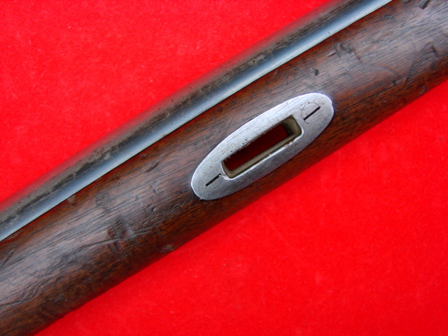

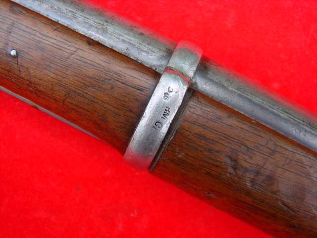

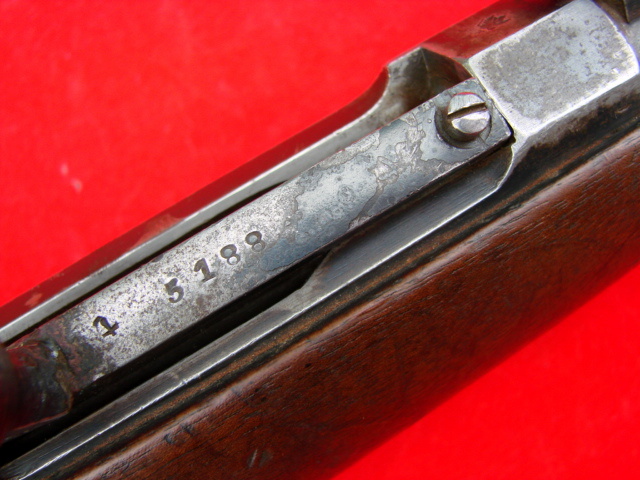

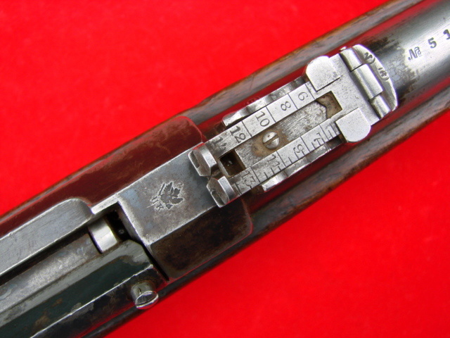

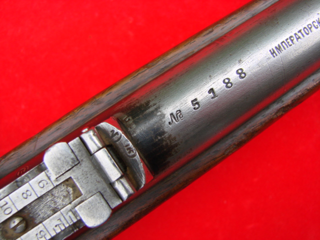

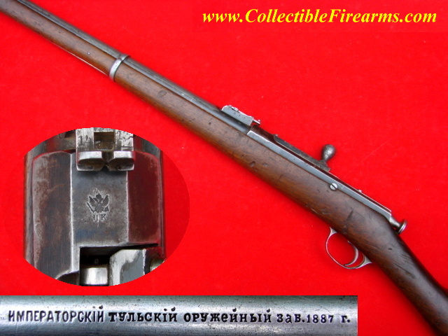

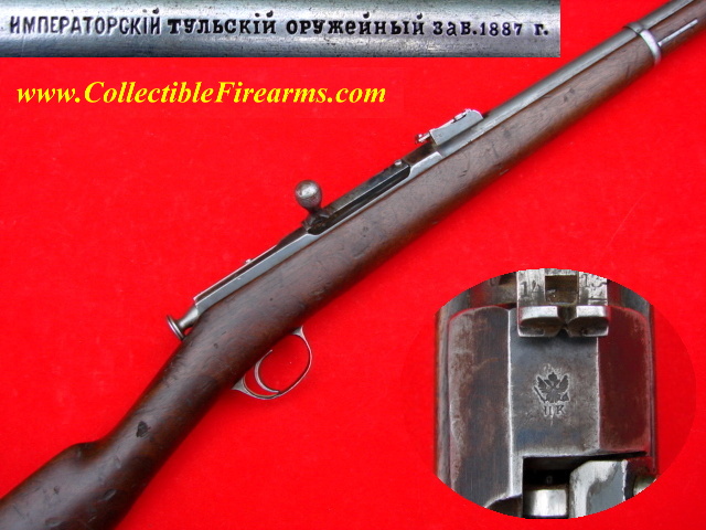

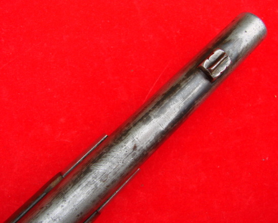

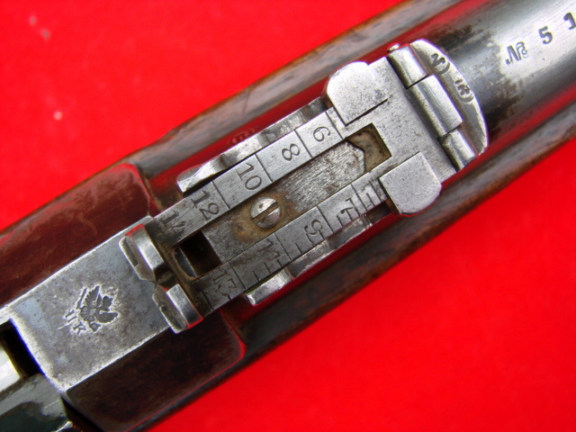

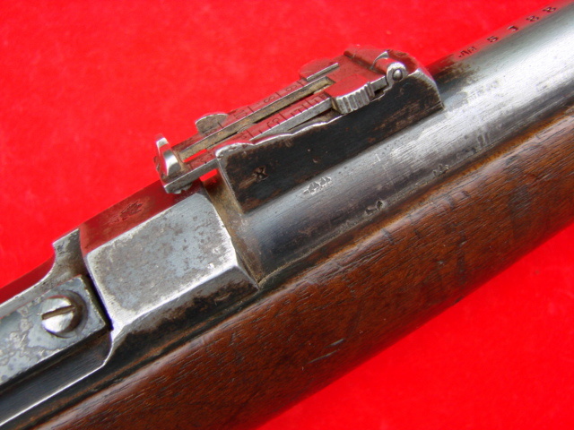

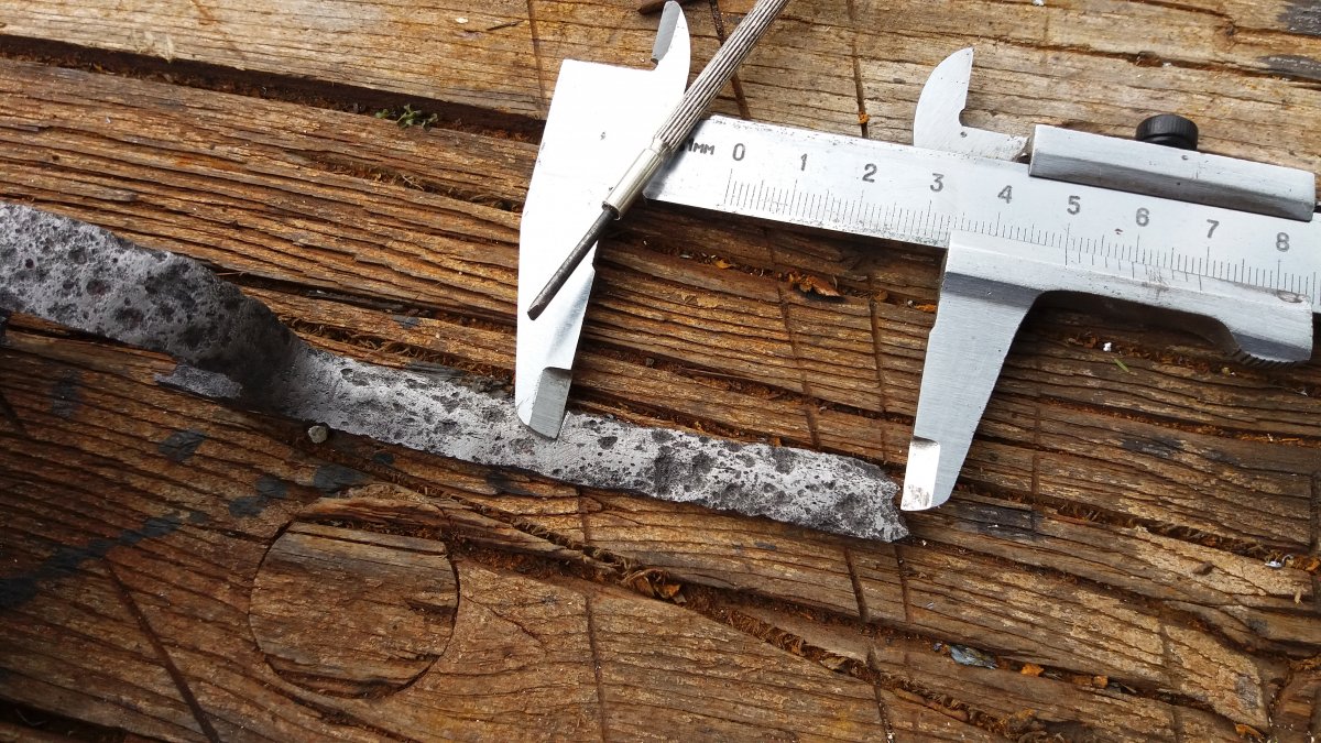

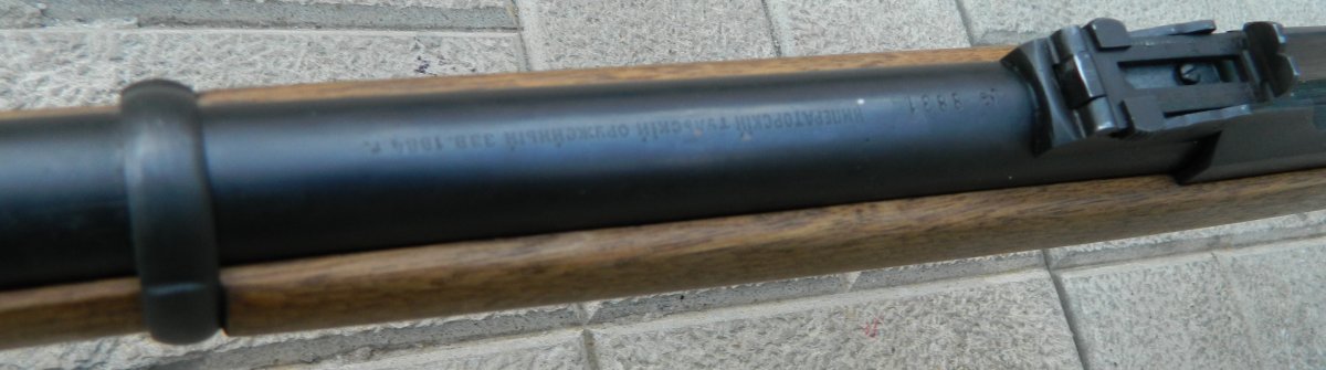

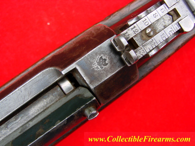

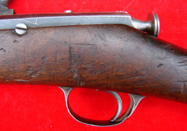

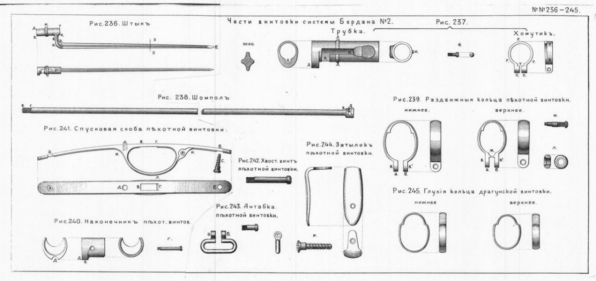

    у наконечника бердана драгуна размеры на 1 мм меньше - по диаметру и высоте(приблизительно).
    на фото он второй слева.

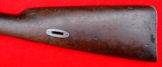

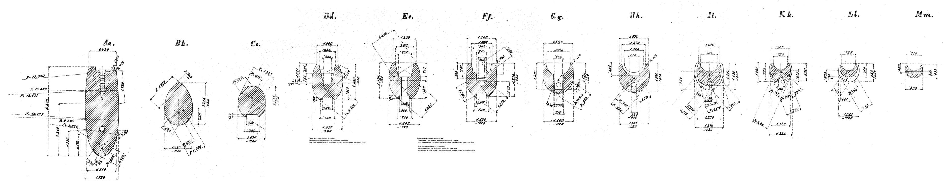

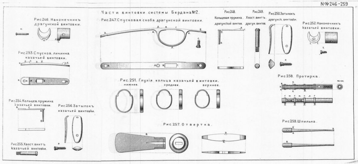

    чертежи ложа, глазков тыльника и лож.пружин можно взять с царских качественных чертежей.

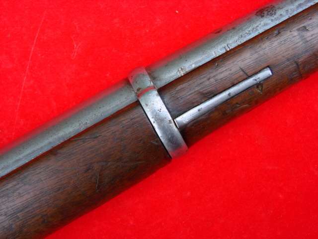

  4. лиса
    лиса Stabsfeldwebel
    16
    649

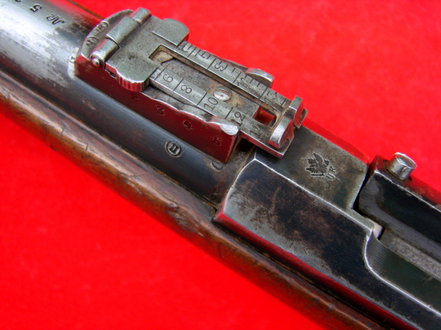

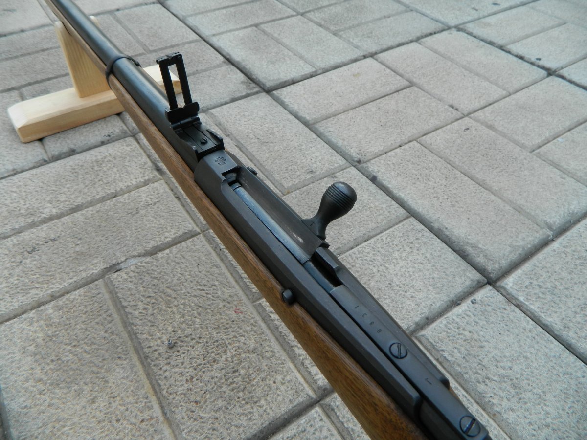

    прицельная планка короче чем у пехотки на 5мм(длина постели 50мм вроде)
    RIHARD 77, Jawist та 663 подобається це.

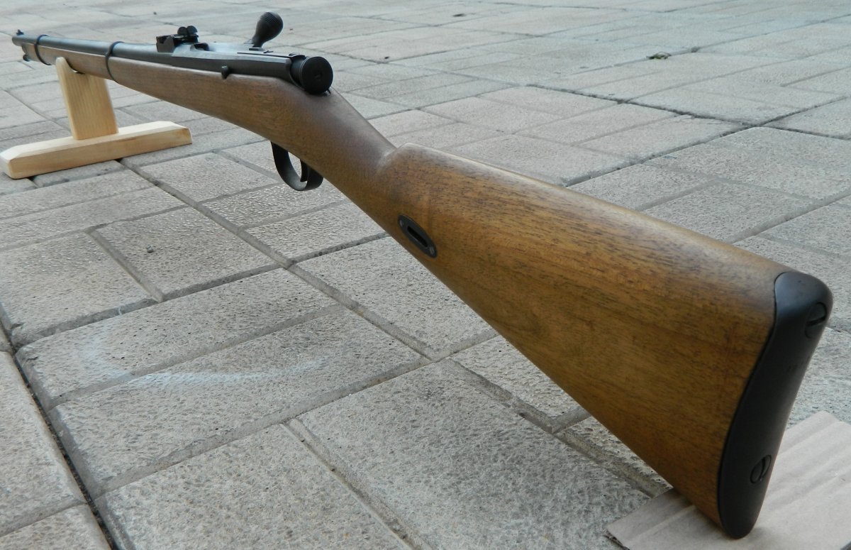

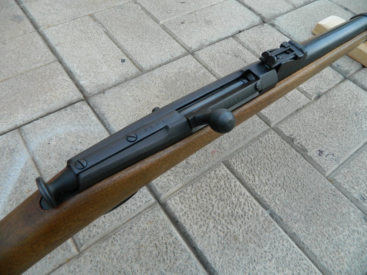

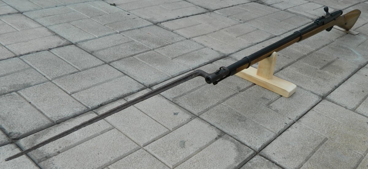

    фото для творческого запала) всё реставрация, уже давно не у меня . только фотки на память..

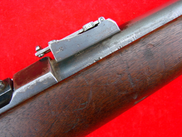

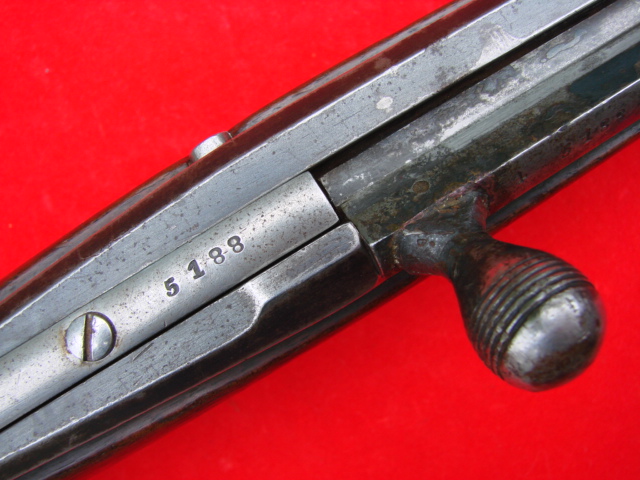

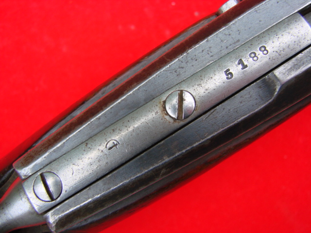

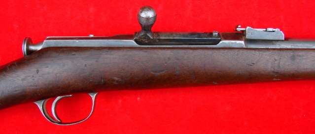

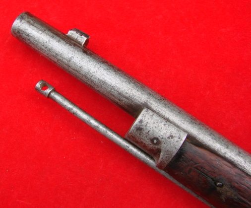

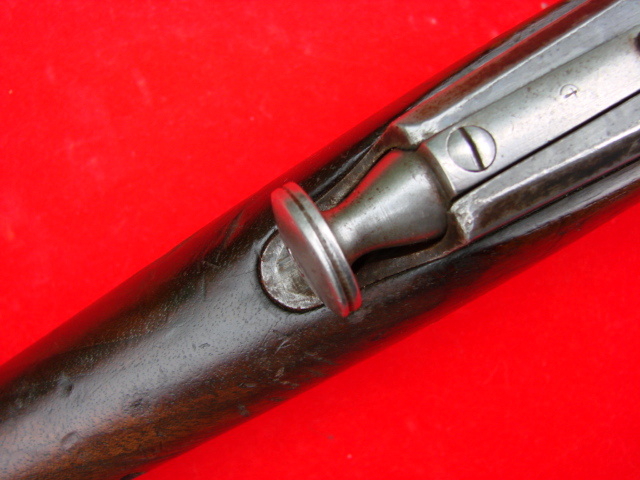

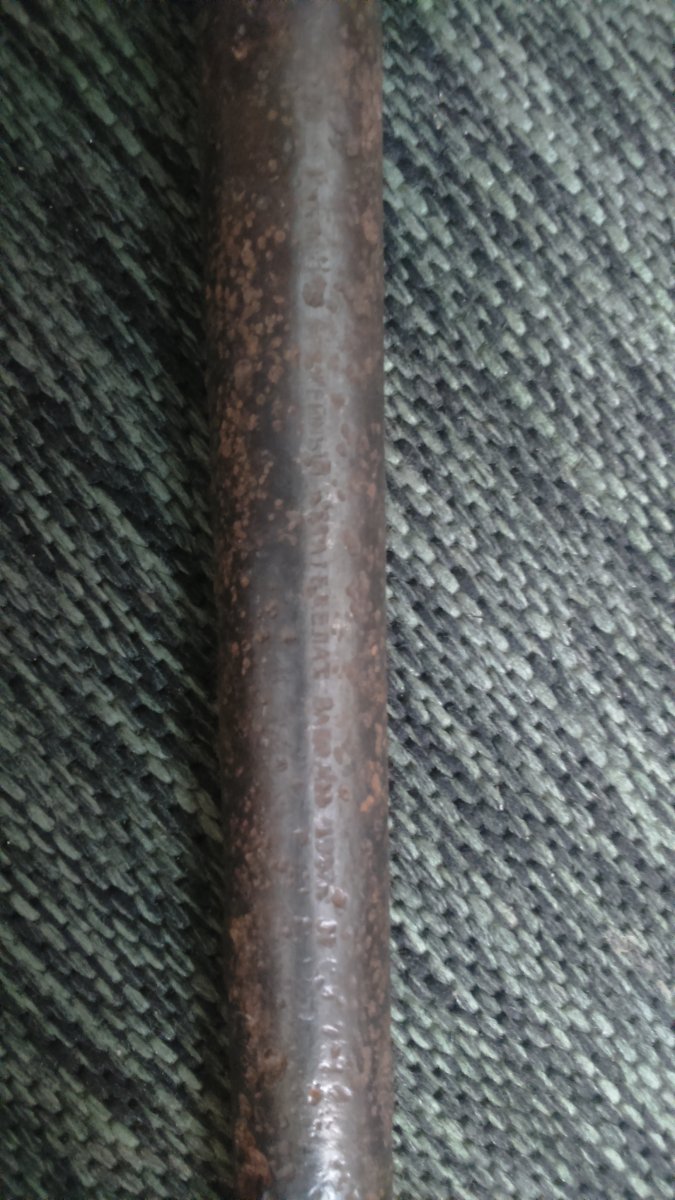

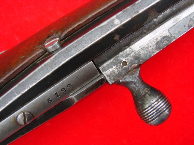

    не забудьте про фиксирующий винт затвора и проточку на нём сбоку, это на драгуне отличие от пехотки по затвору и раме. Ствол естественно короче и конусность отличается.
    RIHARD 77, Jawist, 663 та ще 1-му подобається це.

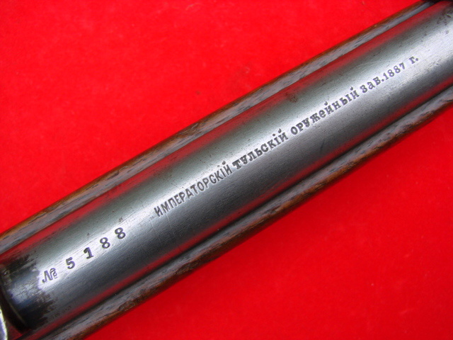

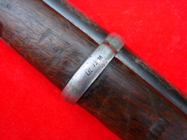

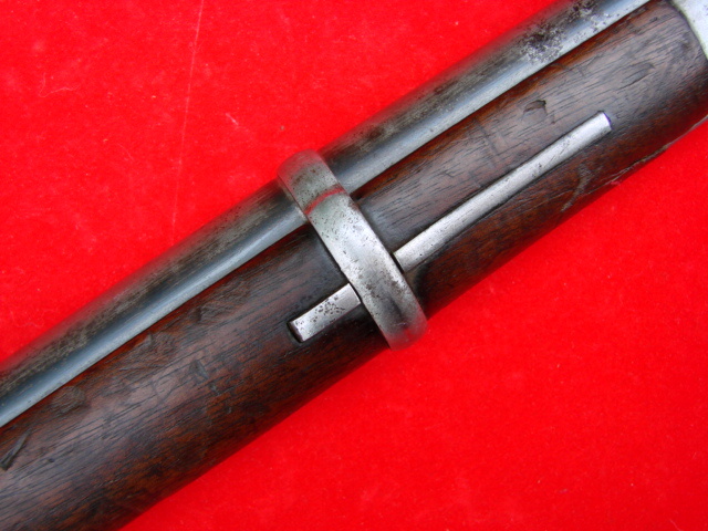

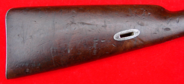

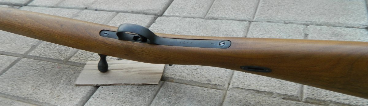

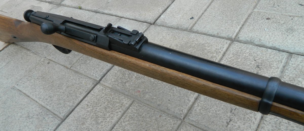

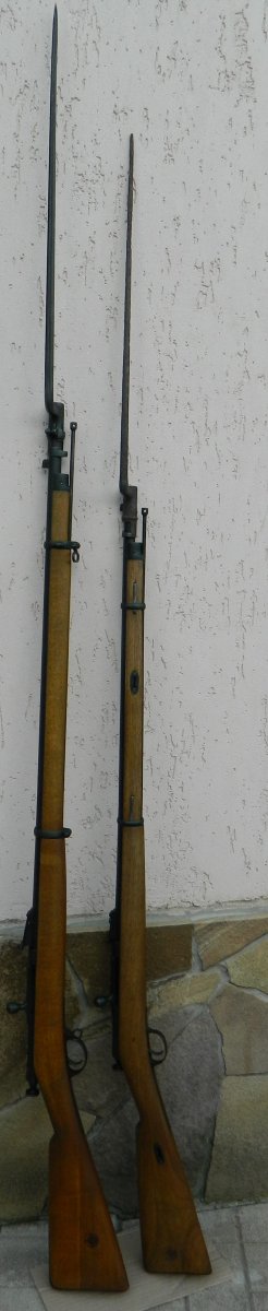

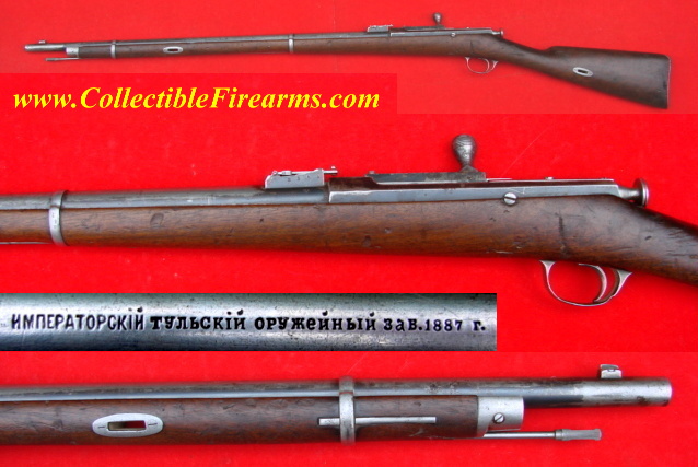

    образцы драгуна
    Frodi, RIHARD 77, Jawist та 3 іншим подобається це.

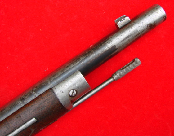

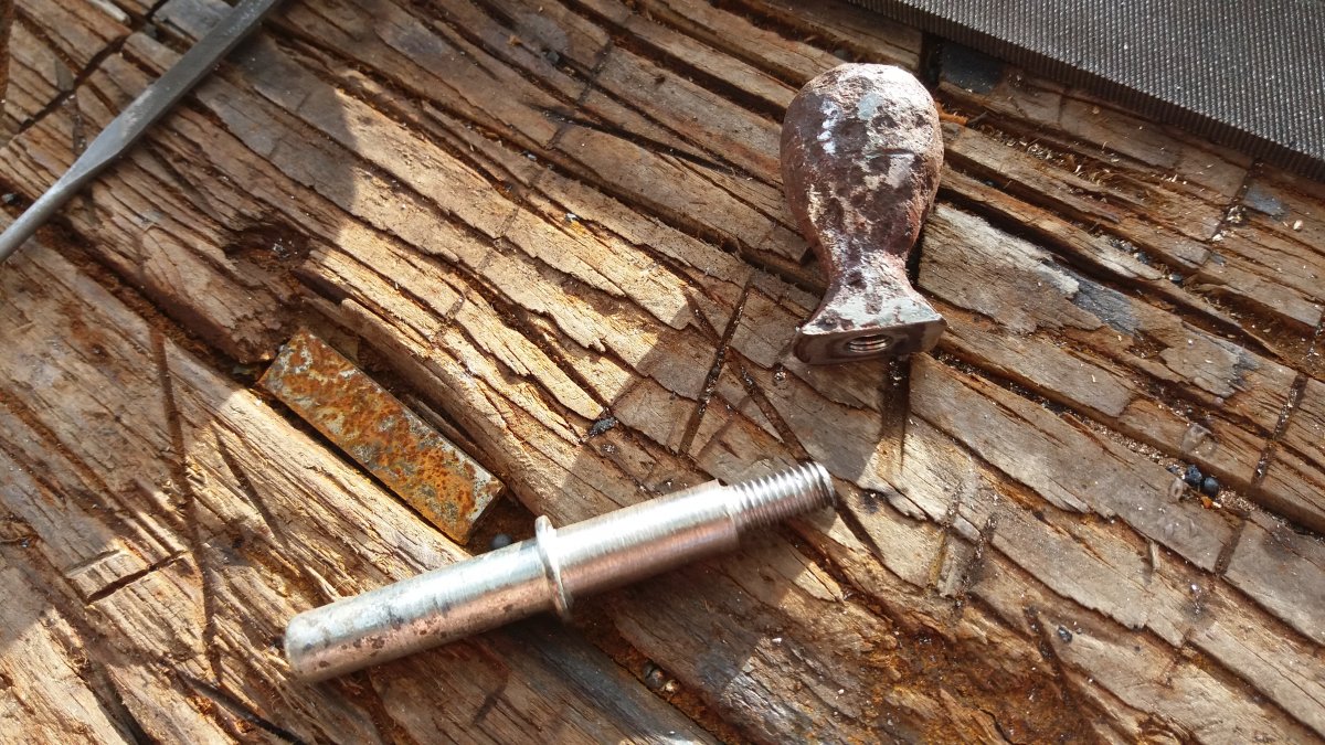

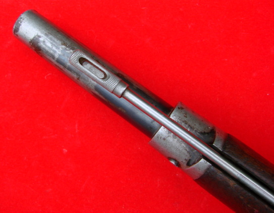

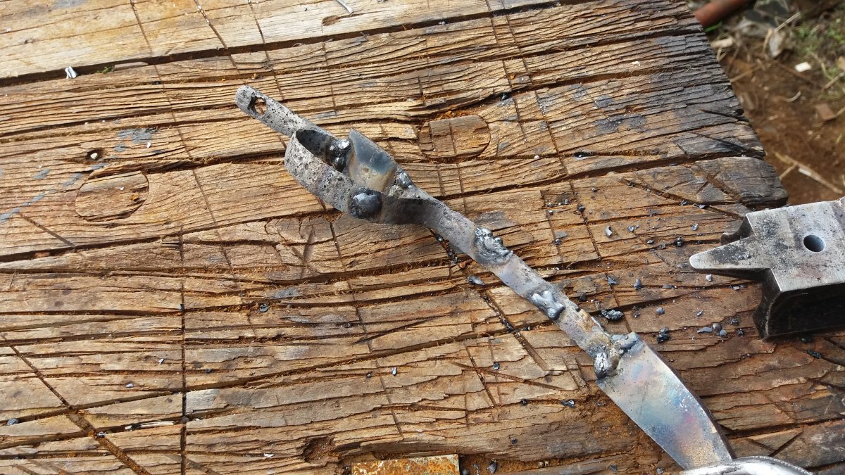

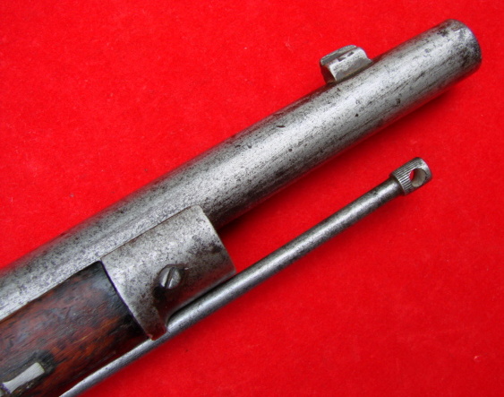

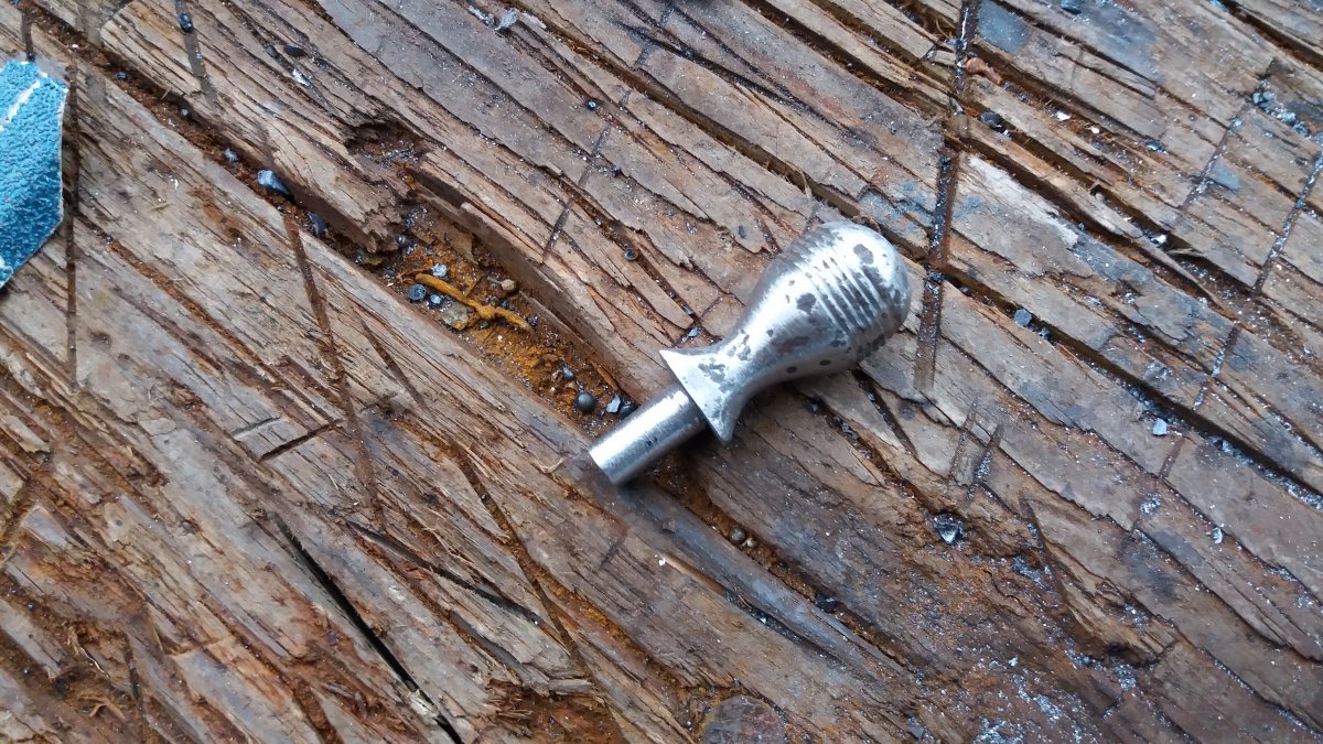

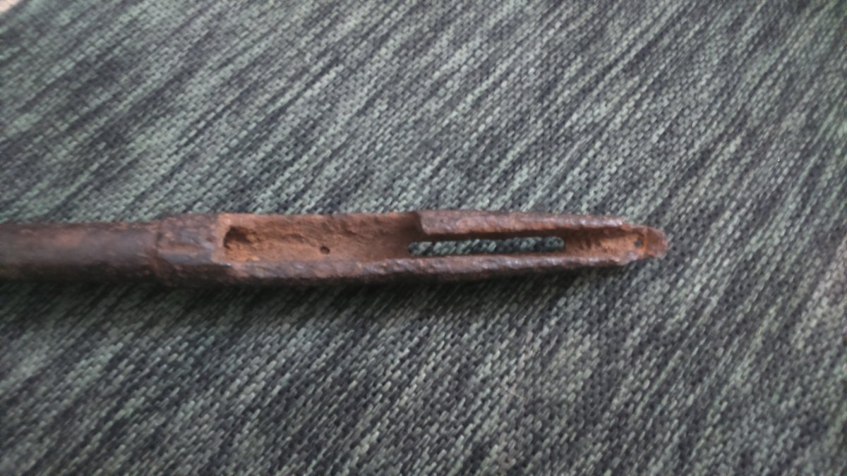

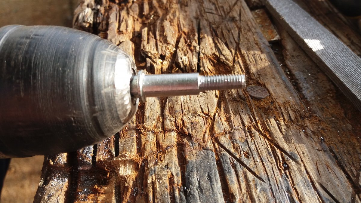

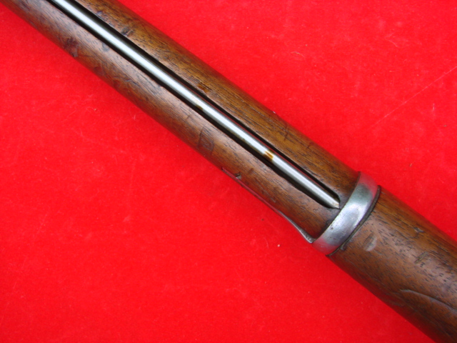

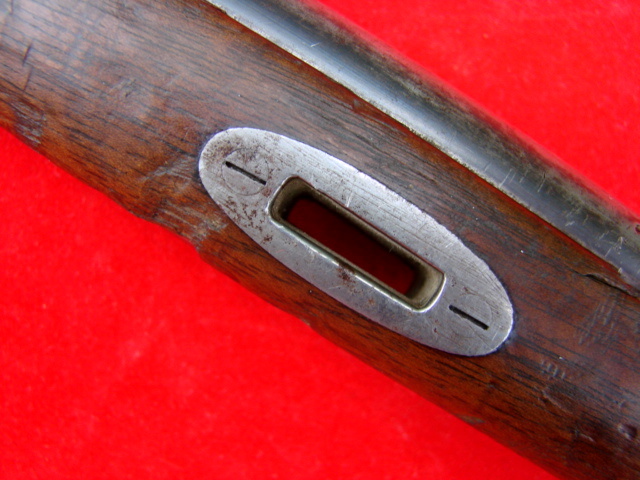

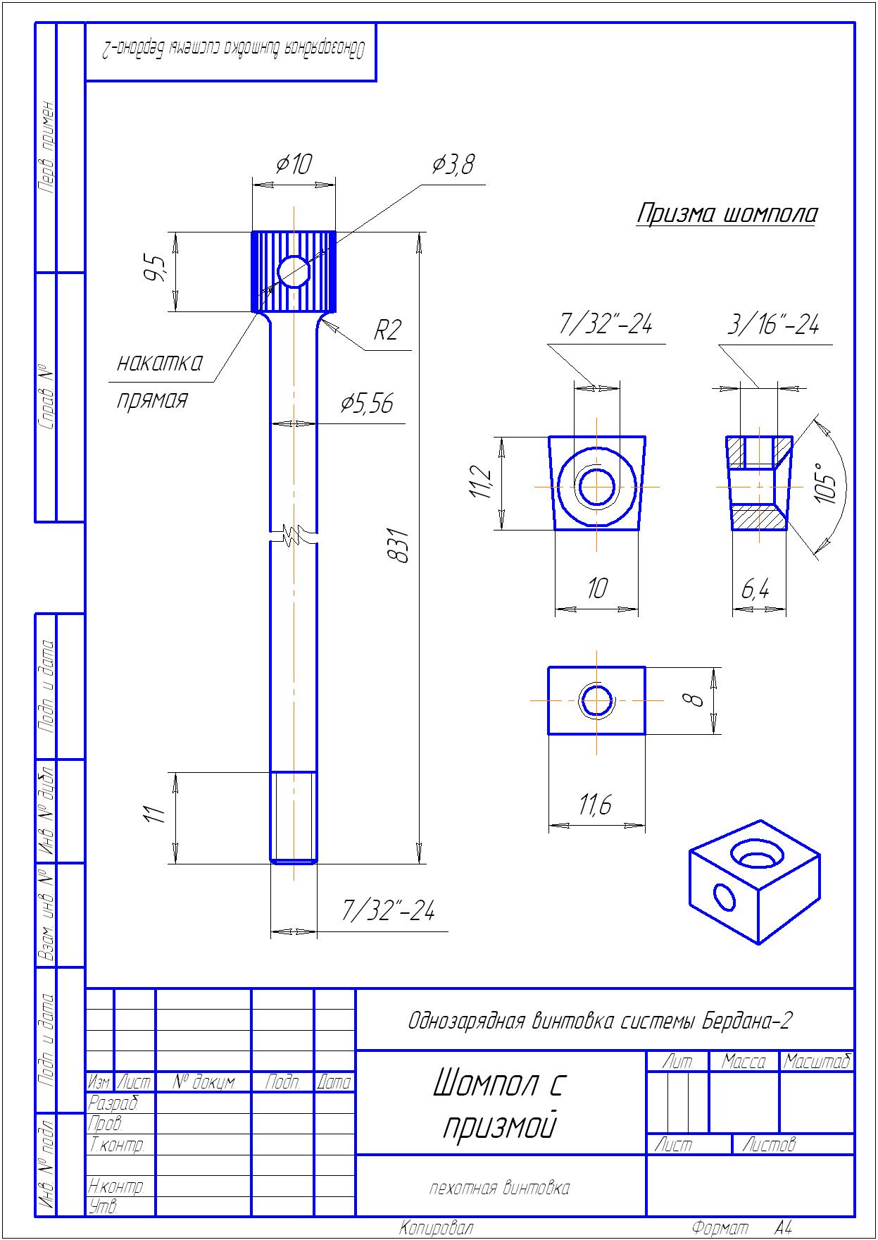

    это с одного драгуна комплект фото, и вариант головки шомпола с другого драгуна,диаметр шомпола 5.8мм вроде бы, резьба на конце дюймовая.Брал торсион багажника с какого-то москвича,(у жигулей всяких торсион 5.5мм - не подходит) у него диам.6мм и сошлифовывал, головку наваривал полуавтоматом и токорь протачивал с накаткой.
    Останнє редагування: 19 кві 2018
    Frodi, ALEKS81, RIHARD 77 та 3 іншим подобається це.

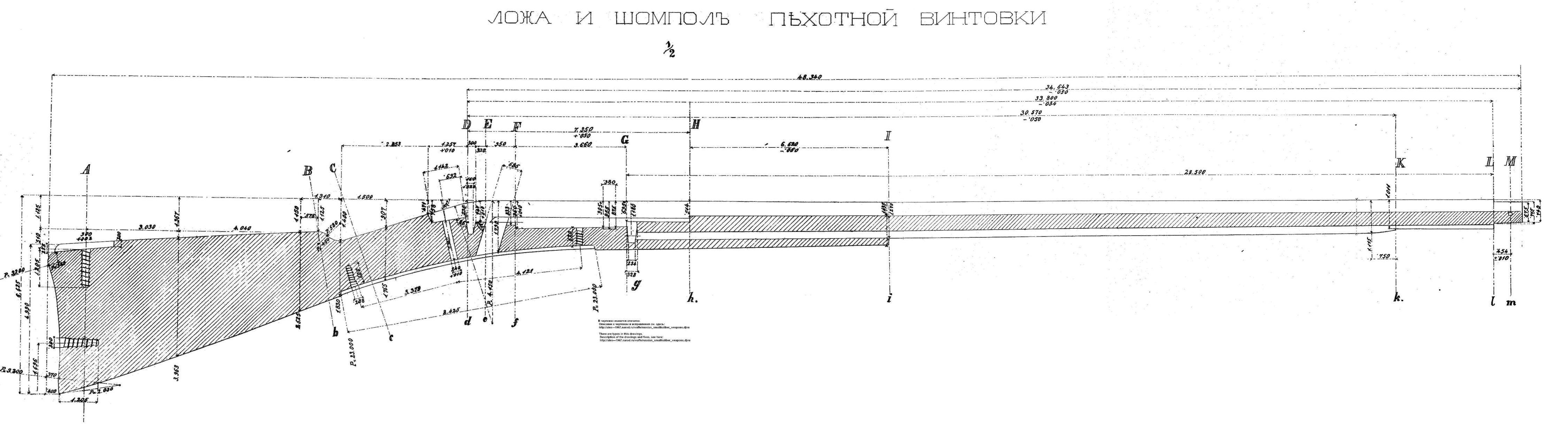

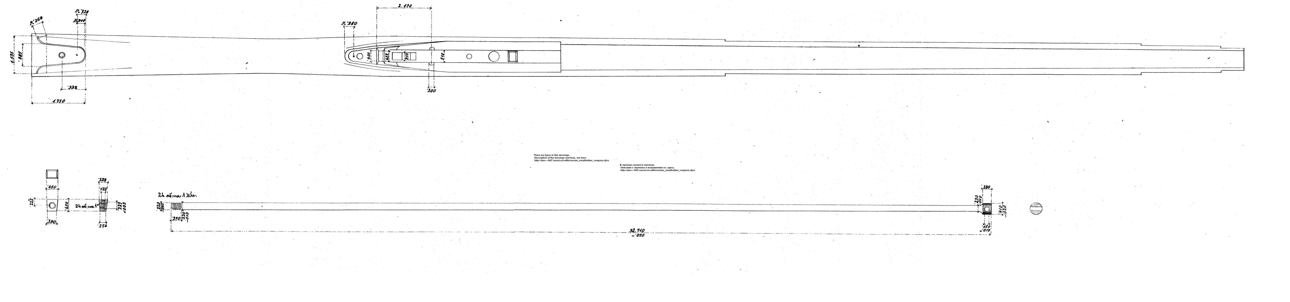

    ложа чертёж (размер большой) - могу на почту сбросить если нужно будет.
    RIHARD 77, Killer, Jawist та ще 1-му подобається це.

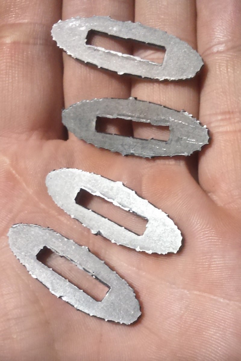

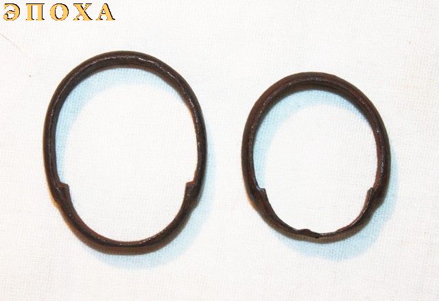

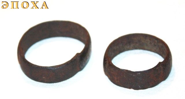

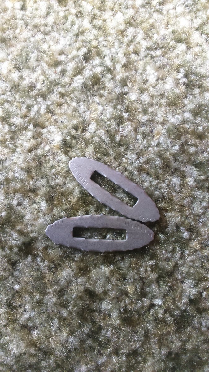

    В теме Подарю/поменяю не нужны, поэтому выставлю в тематической теме. Дарю набор вот таких полуфабрикатов глазков на Бердана
    Останнє редагування: 25 бер 2019
    ГеннадийВ, Gromoff та 663 подобається це.

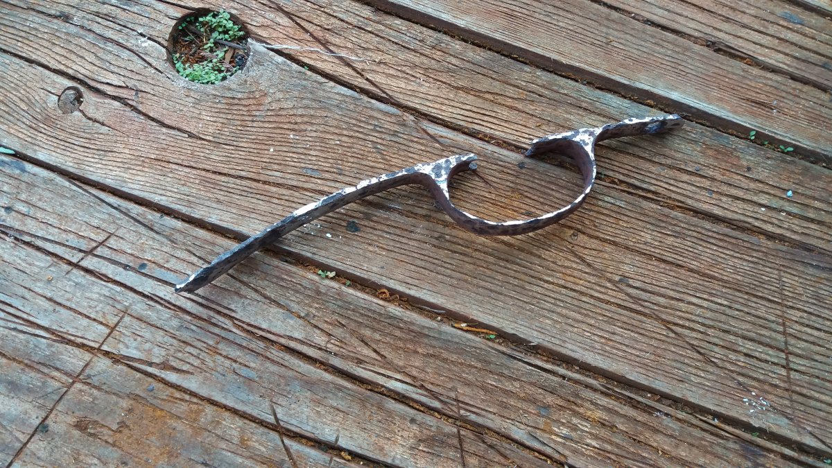

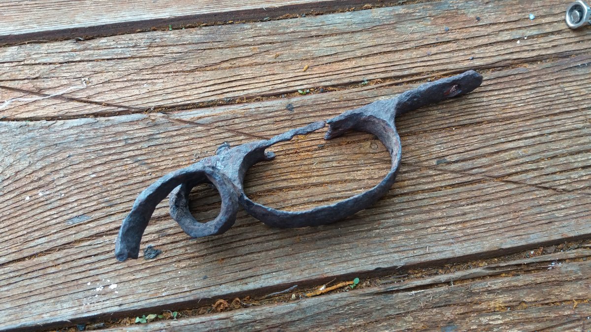

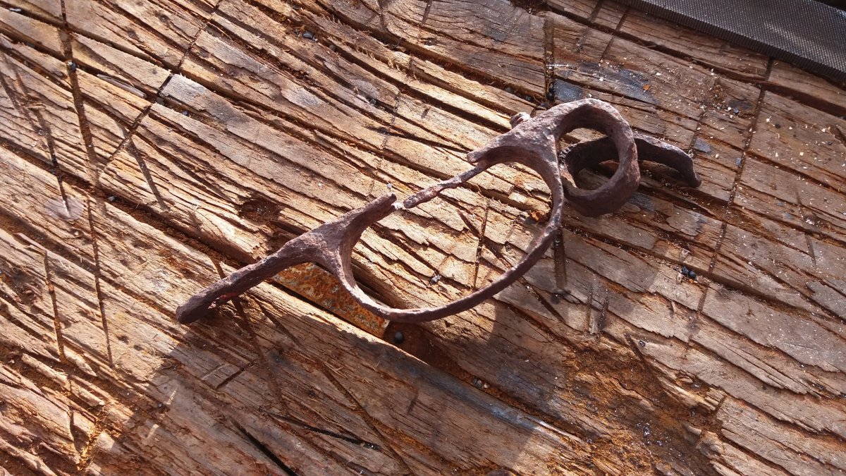

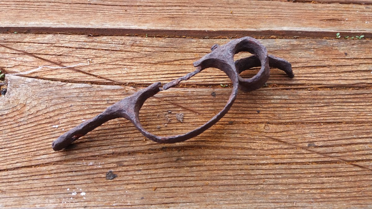

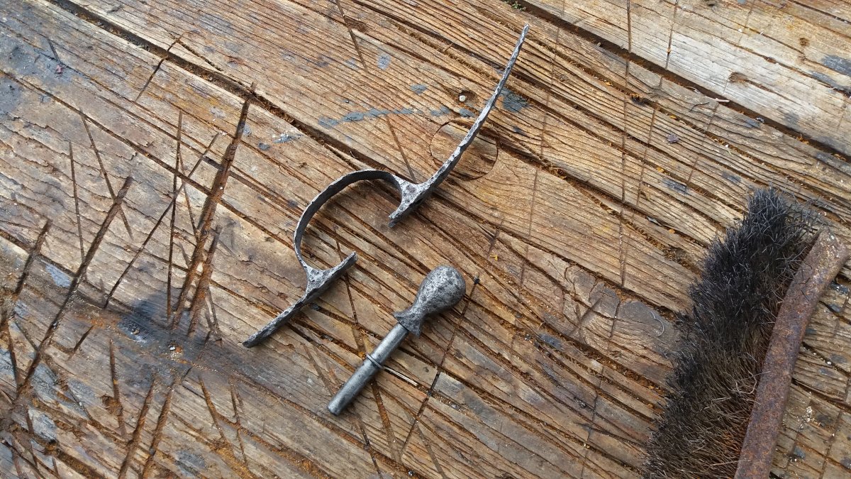

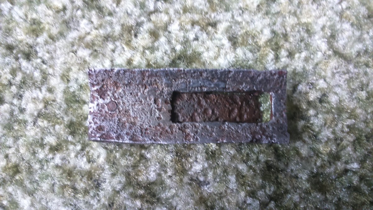

    Лежать заготовки на макет та макет сам не робиться. Робити нічого тож хандру в сторону та до роботи.

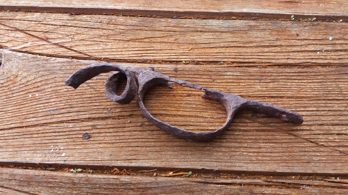

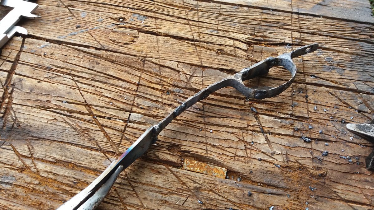

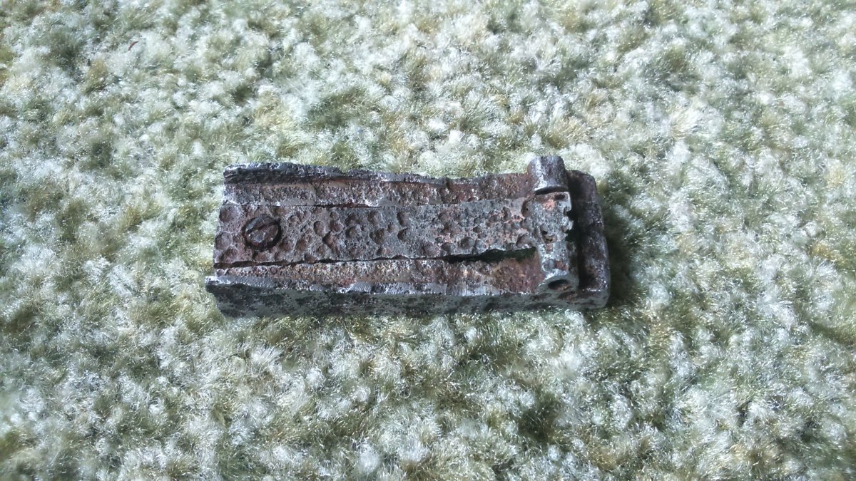

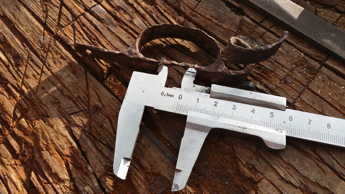

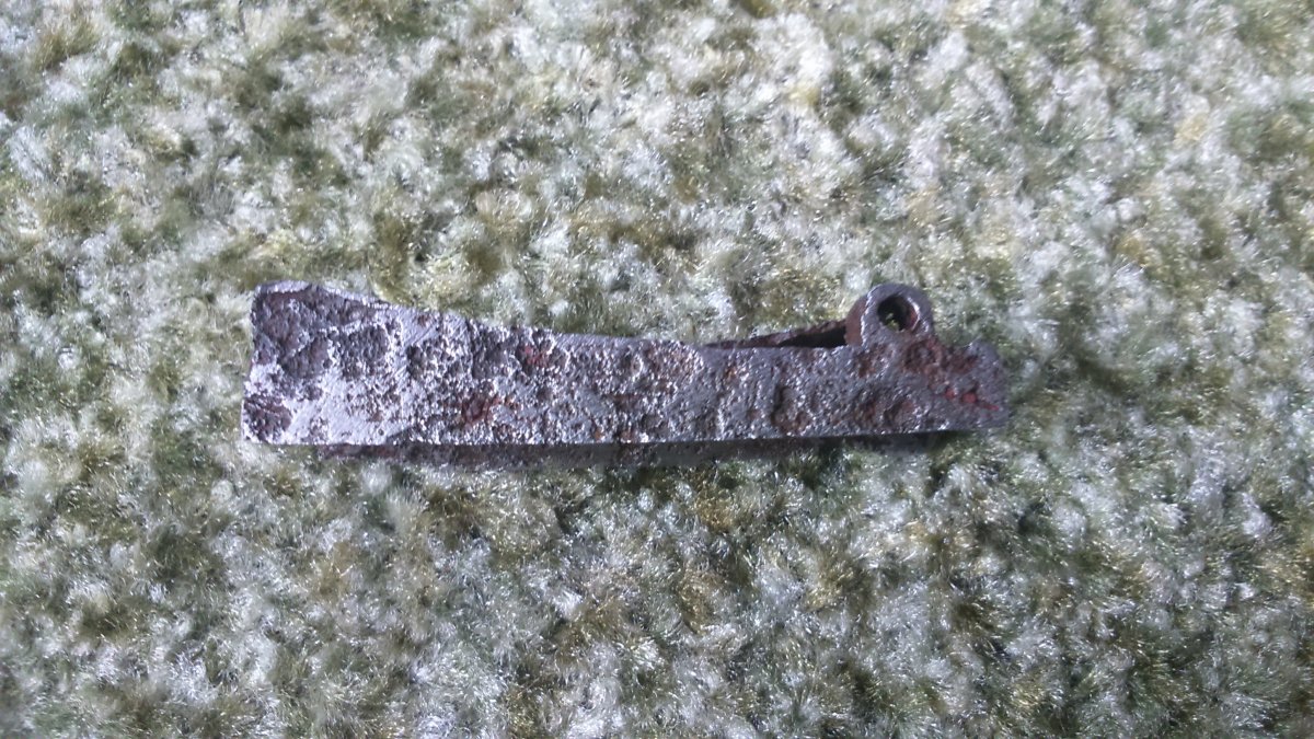

    В наявності ось така скоба оригінальна і як кажуть по рідні. Дісталося їй дійсно як рідній від часу та від людей.
    Jawist, БЛК, ALEKS81 та 2 іншим подобається це.
  14. 663
    663 ✠ Moderator
    17
    7.598
    Україна.

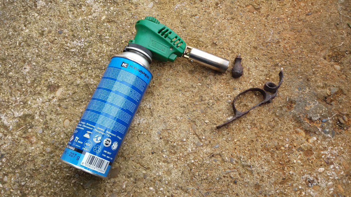

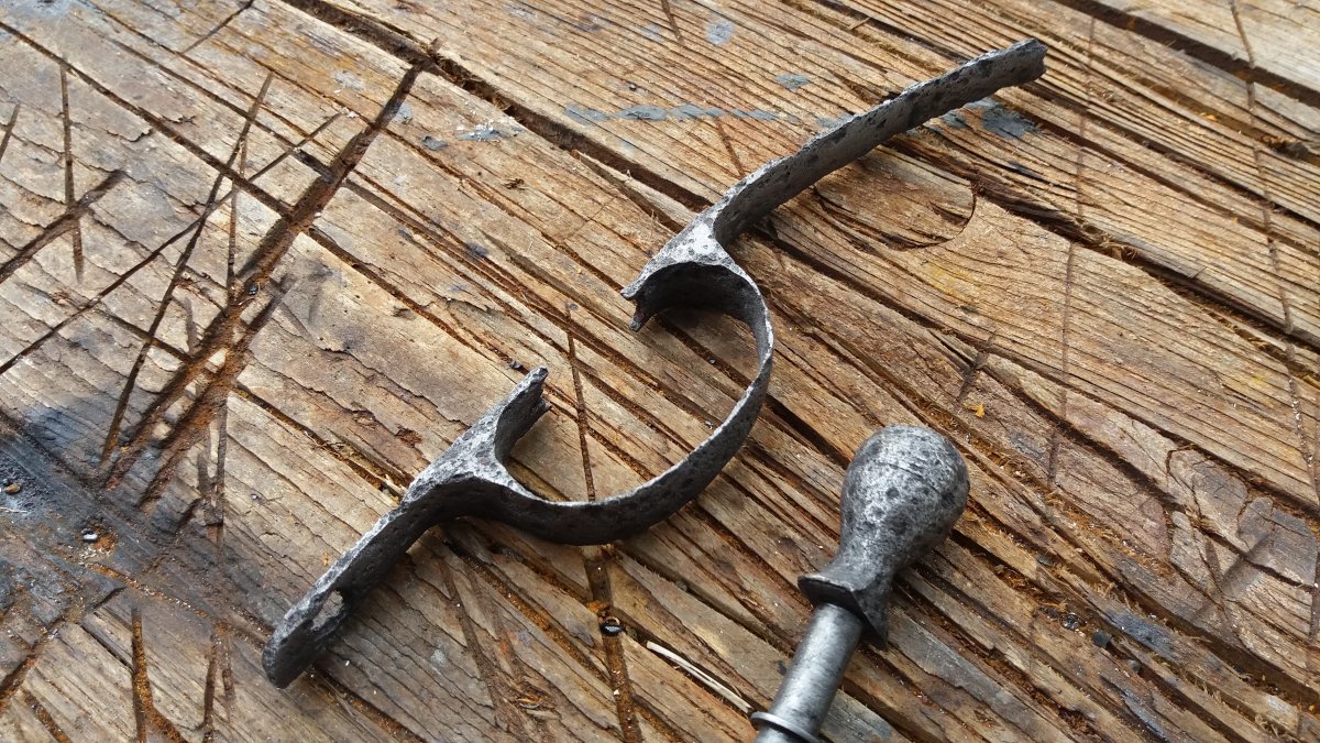

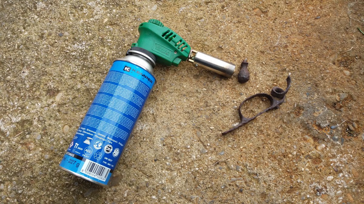

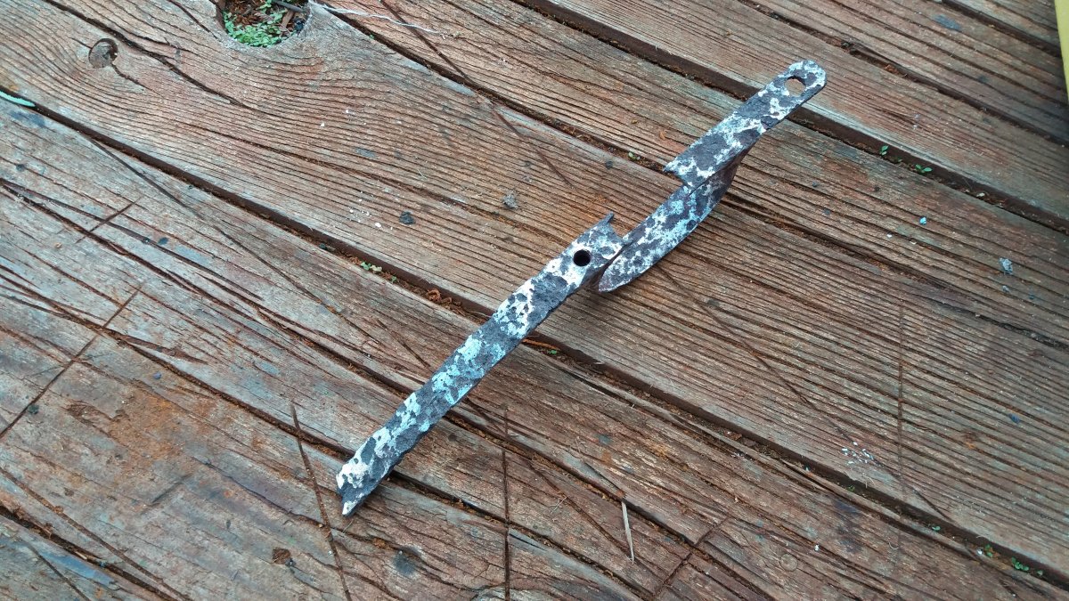

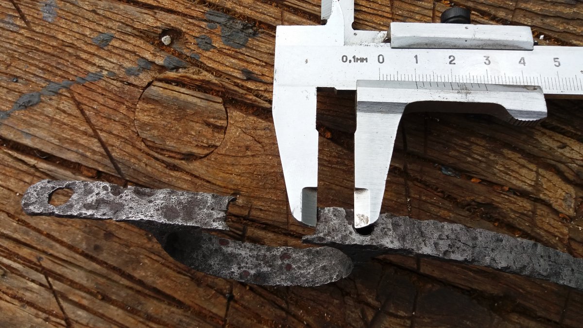

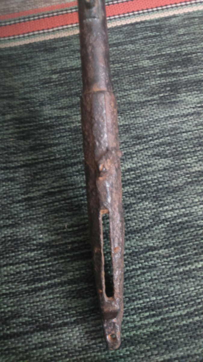

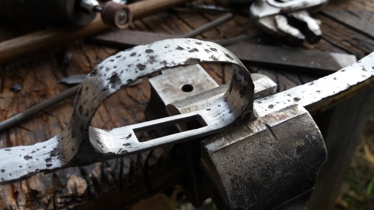

    Почав роботу з того що добре прогрів деталь та дав остигнути своїм шляхом, таким чином хотів чуть послабити метал щоб збільшити його пластичність і при вирівнюванні метал не тріскав. Раковин багато та вузол зав'язаний не поганий.
    За одно зняв де які розміри щоб при відновленні деталей все стало на місце. Тут зрозуміло що тонкі боковинки відпадуть і без них правильні розміри не скласти.

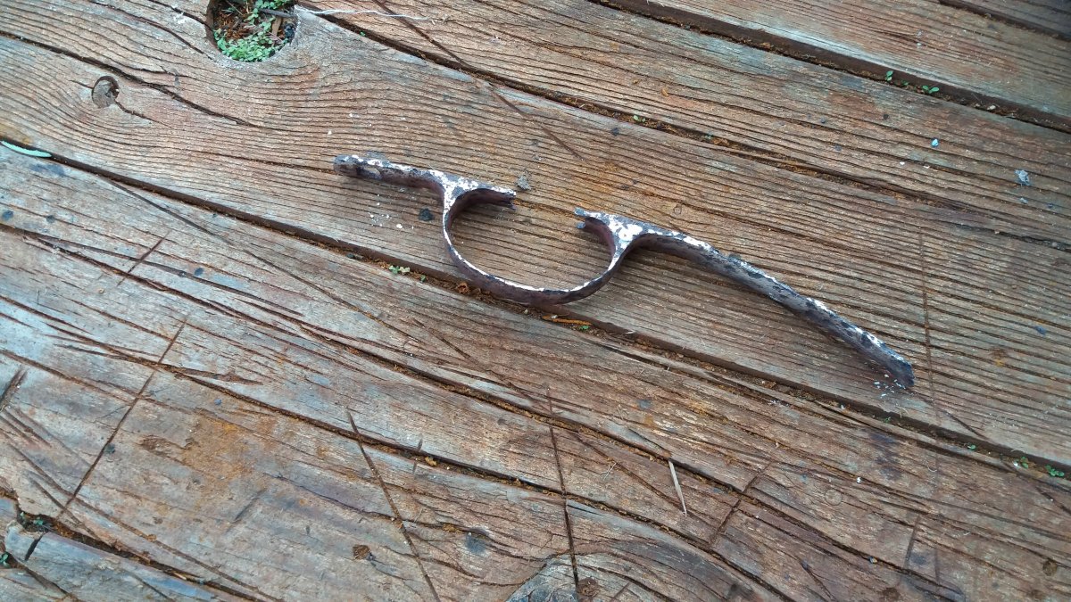

  15. 663
    663 ✠ Moderator
    17
    7.598
    Україна.

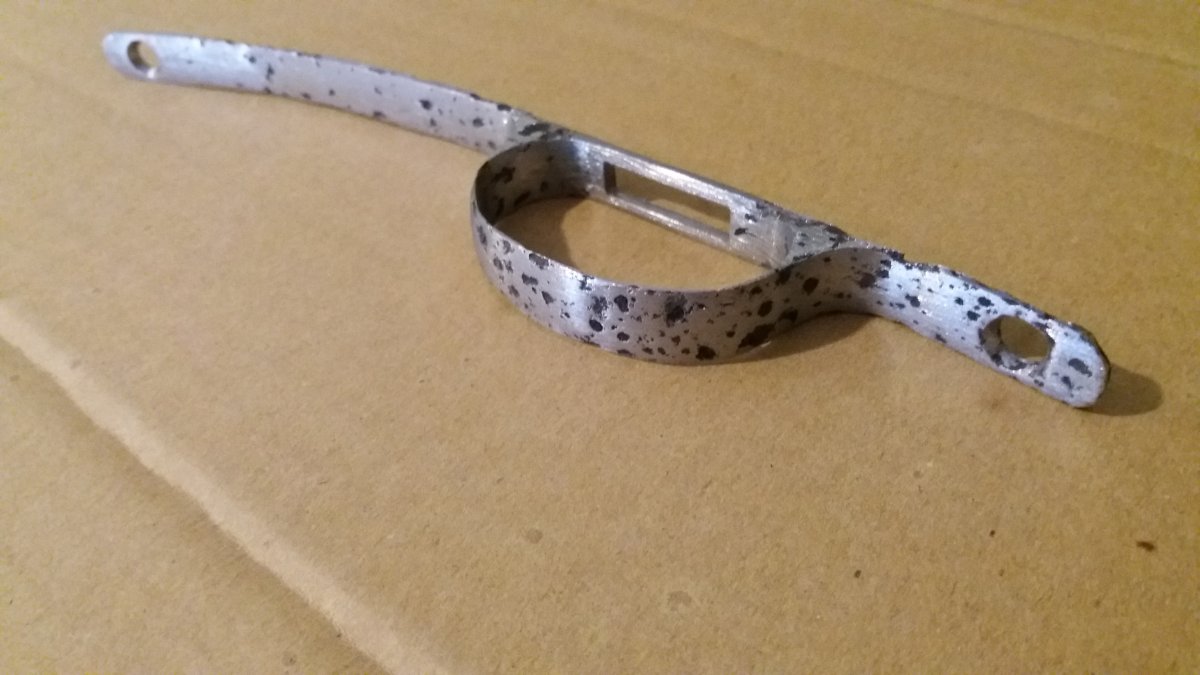

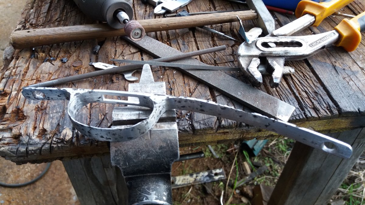

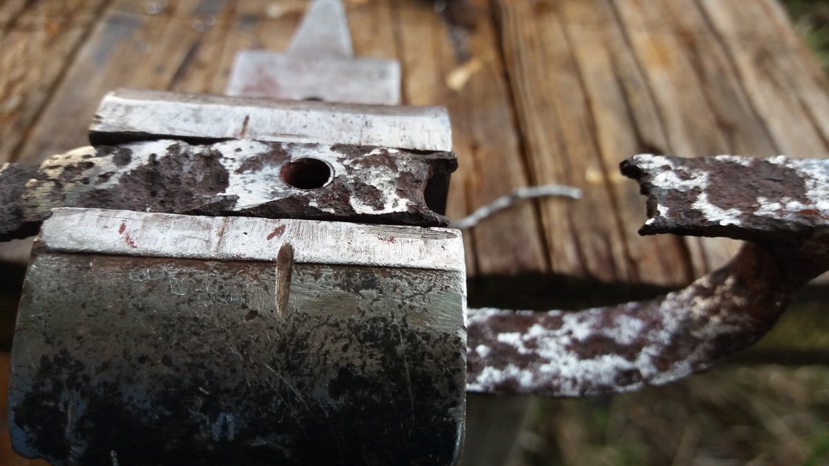

    Порівняв скобу без проблем, боковинки де спусковий гачок звісно відвалилася, розміри зробив завчасно вже не даремно. Висверлів рештки болта, таким чином що витки різьби залишилися. Напильником чуть пройшовся по всій деталі, знявши грубо іржу. Після нагріву іржа сходить легко.
    An35, Jawist, БЛК та 3 іншим подобається це.

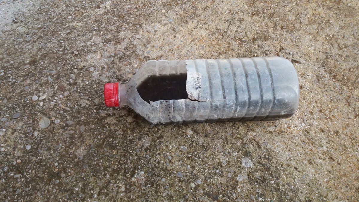

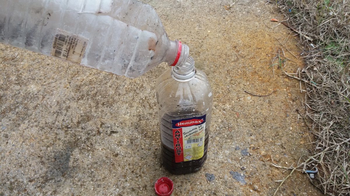

    Очистка перед зварювальними роботами. Закинув те що получилося в очищувач іржі, в свою чергову пляшечку зрізану таким чином щоб було зручно з неї назад в цілу пляшку зливати перетворювач.

  17. 663
    663 ✠ Moderator
    17
    7.598
    Україна.

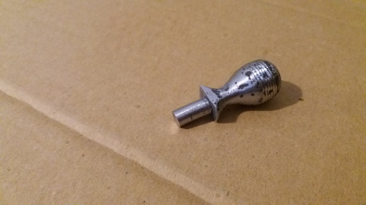

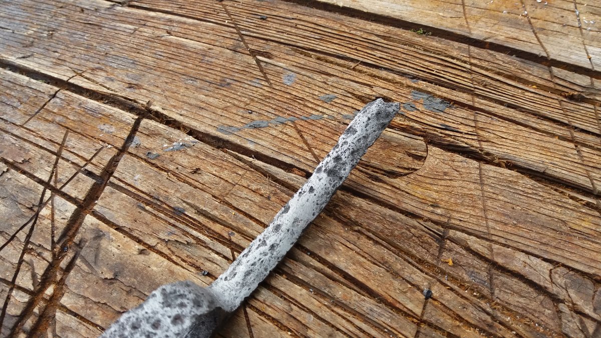

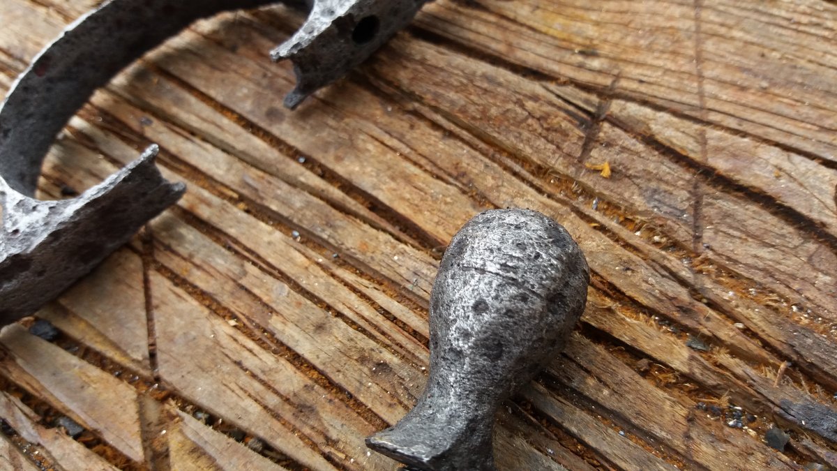

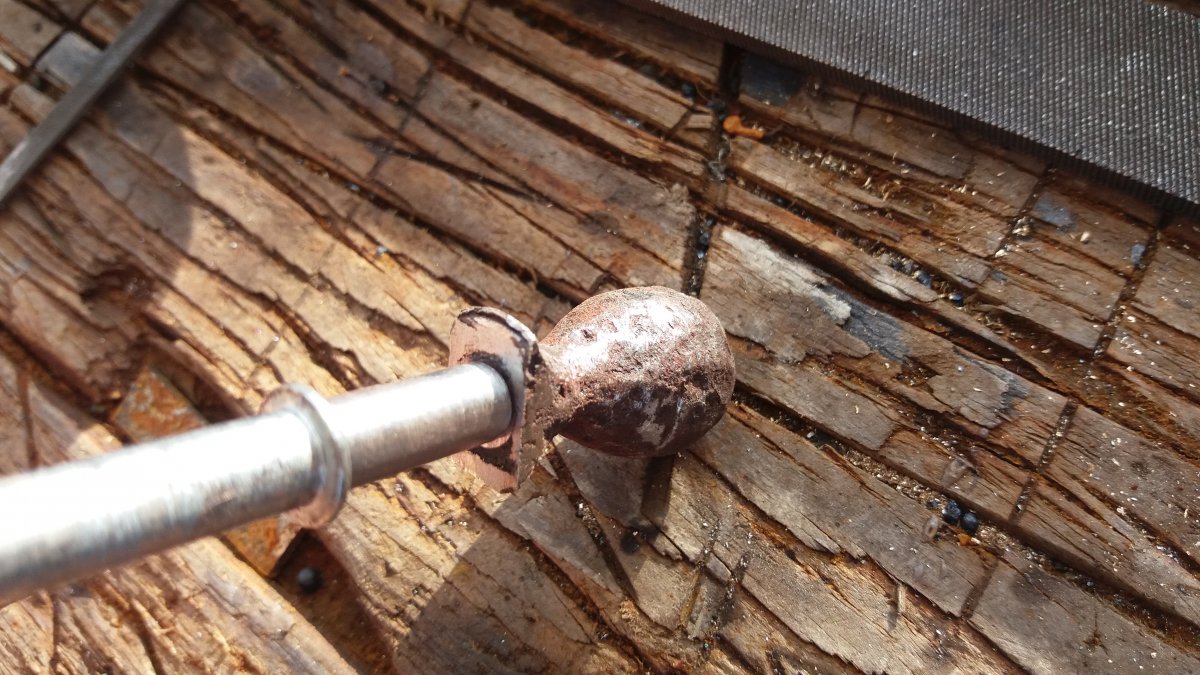

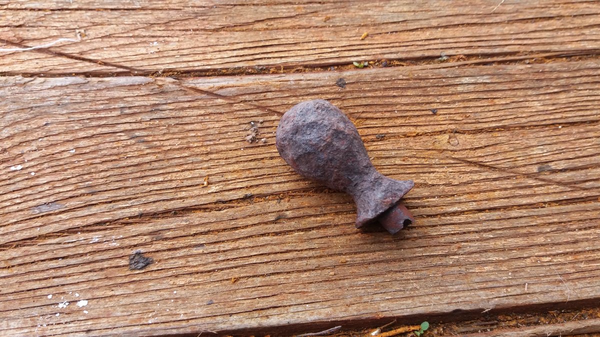

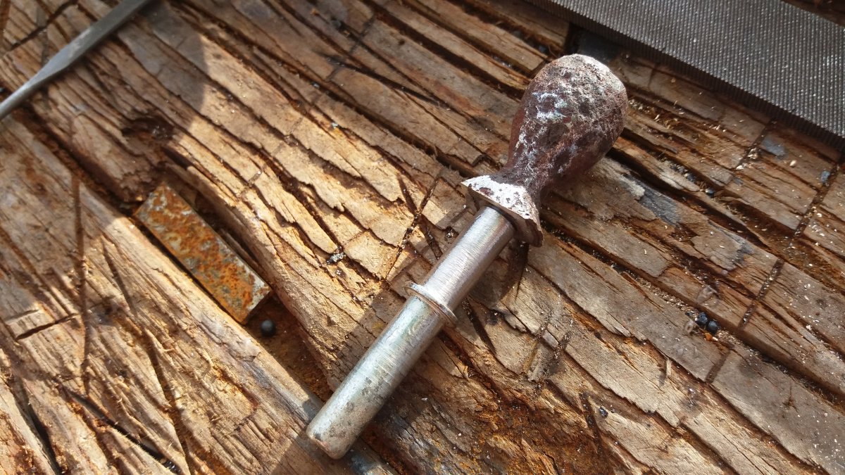

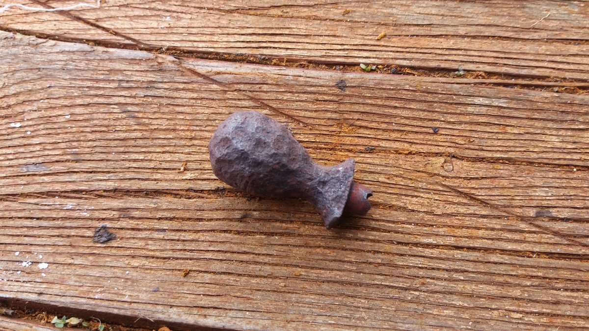

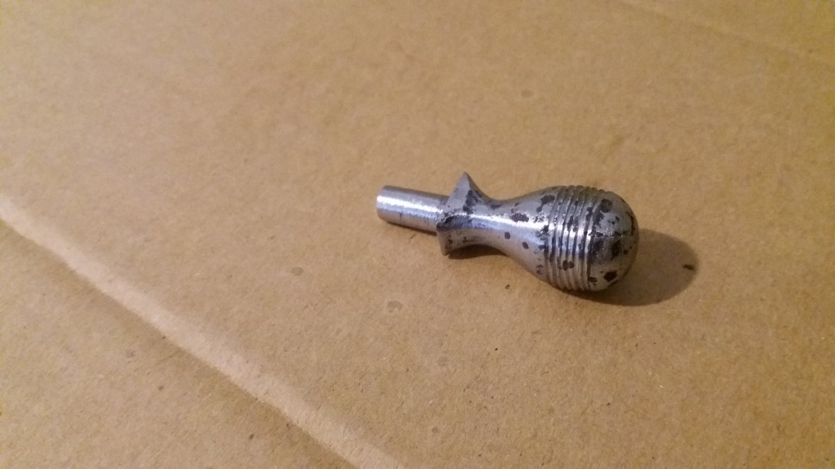

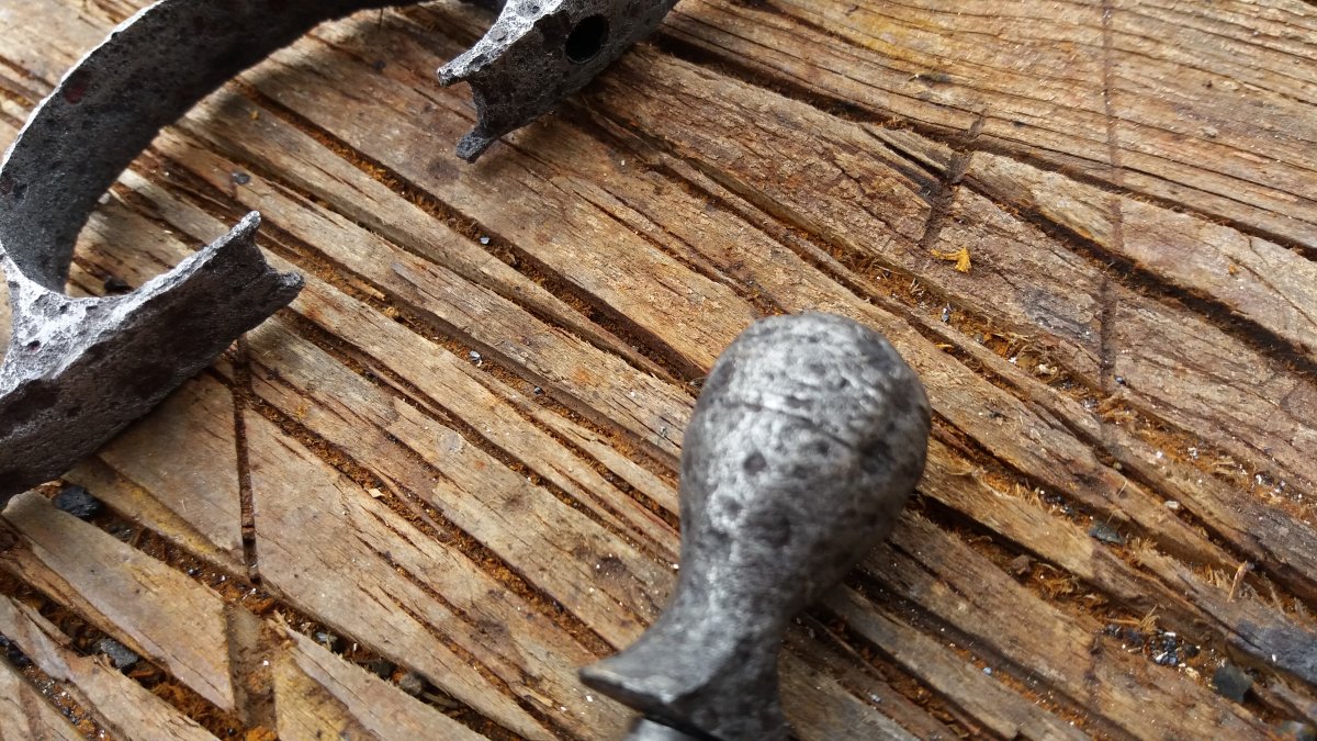

    Шарик затвору теж по рідні від мого макету. Руку хтось до нього як і до скоби приложив не погано і час попрацював на не його користь, але це не біда.

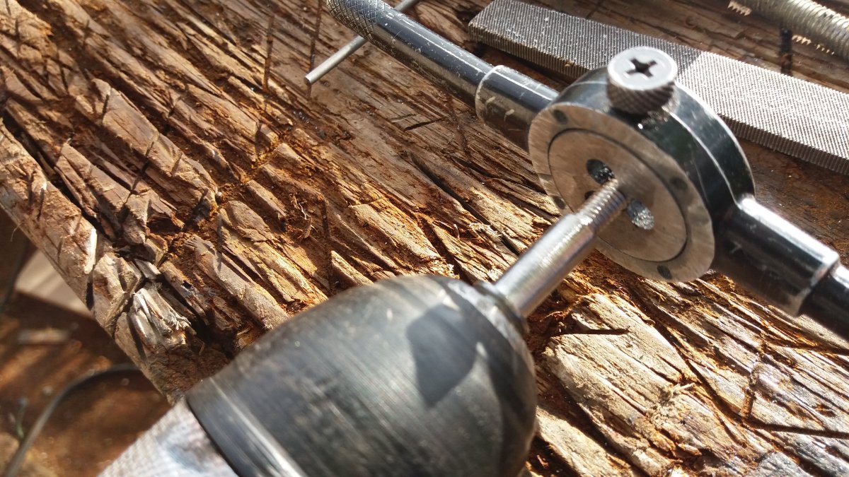

  18. 663
    663 ✠ Moderator
    17
    7.598
    Україна.

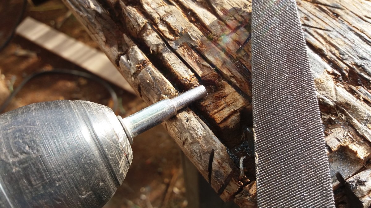

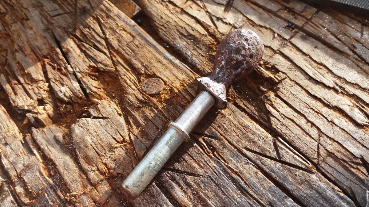

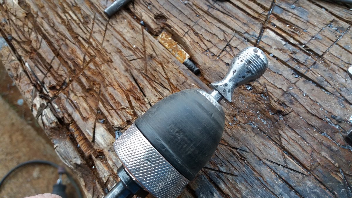

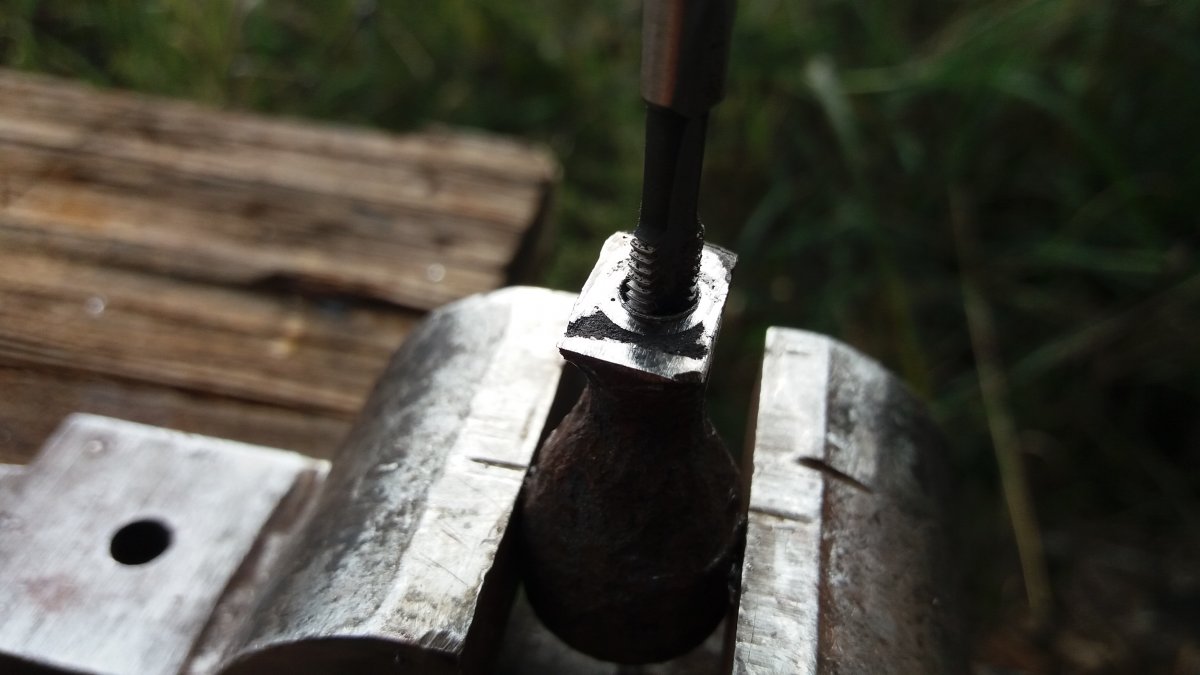

    Спершу добре прогрів та порівняв деталь, після чого просверлів отвір та нарізав різьбу 5мм.
    Виточив напильником на дрельці ніжку для шарика. Сама ніжка товщиною 7мм, думаю що з маленьким запасом і буде потім підігнано під отвір на затворі бо хто зна що там робиться. Різьба під кріплення ніжки 5мм. Все підігнав та закинув в очищувач іржі на сутки до скоби. Ніжку по довжині не обрізав щоб було в подальшому зручно працювати. Деталі ремонтуються одночасно.
  19. 663
    663 ✠ Moderator
    17
    7.598
    Україна.
    Роботою займався перед вчора і вчора тож сьогодні лише звіт, тому все підряд і зразу. (сьогодні свято св. Миколая тож для звіту часу багато).

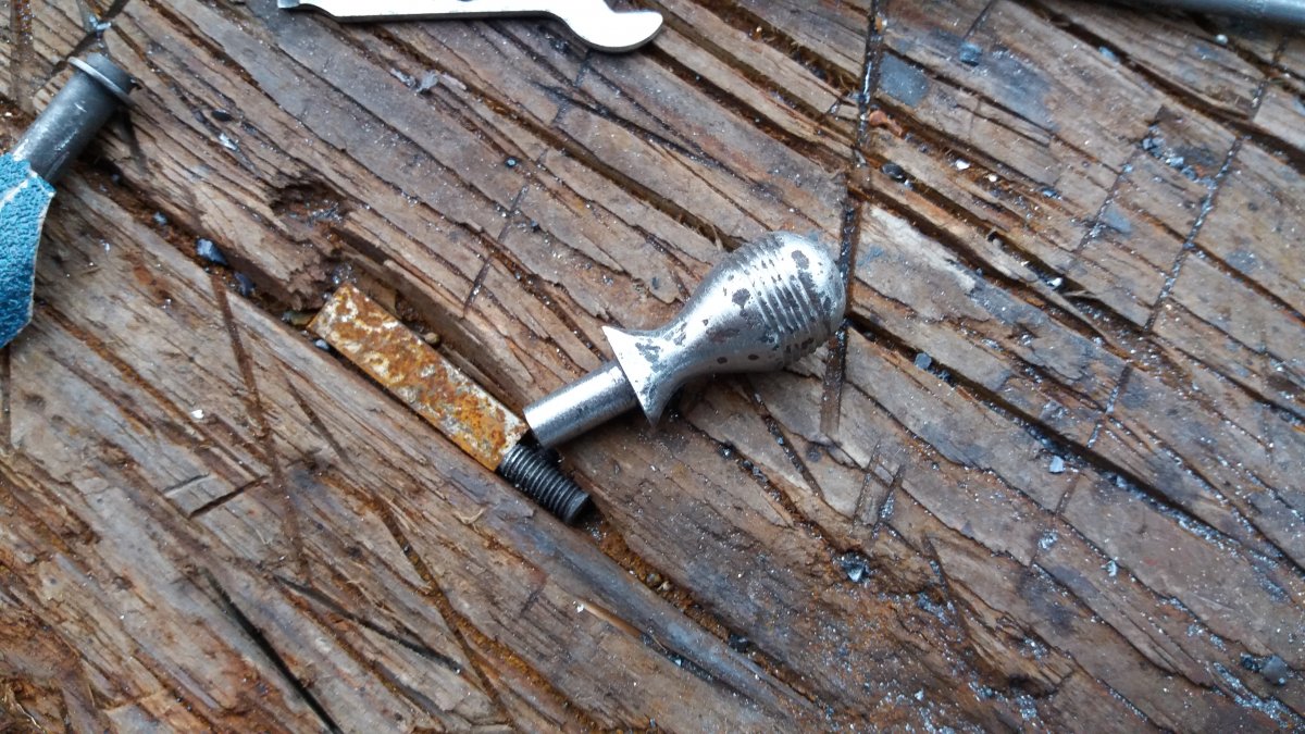

    Після очищувачу іржі пройшовся щіткою і зрозумів що не на стільки все катастрофічно. На шарику проявилися полоски, тож нічого прораховувати не потрібно. Це навіть настрій підняло.
    An35, Jawist, БЛК та 5 іншим подобається це.

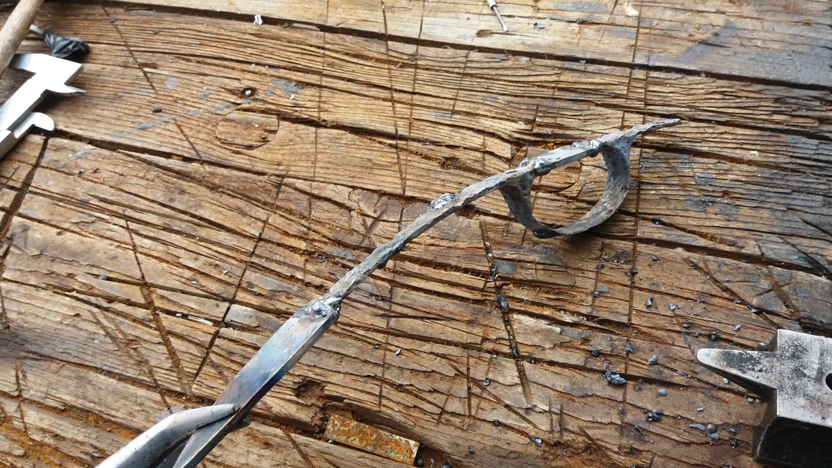

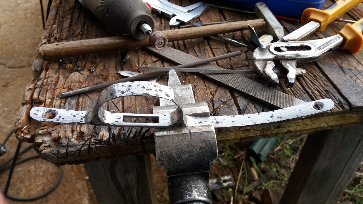

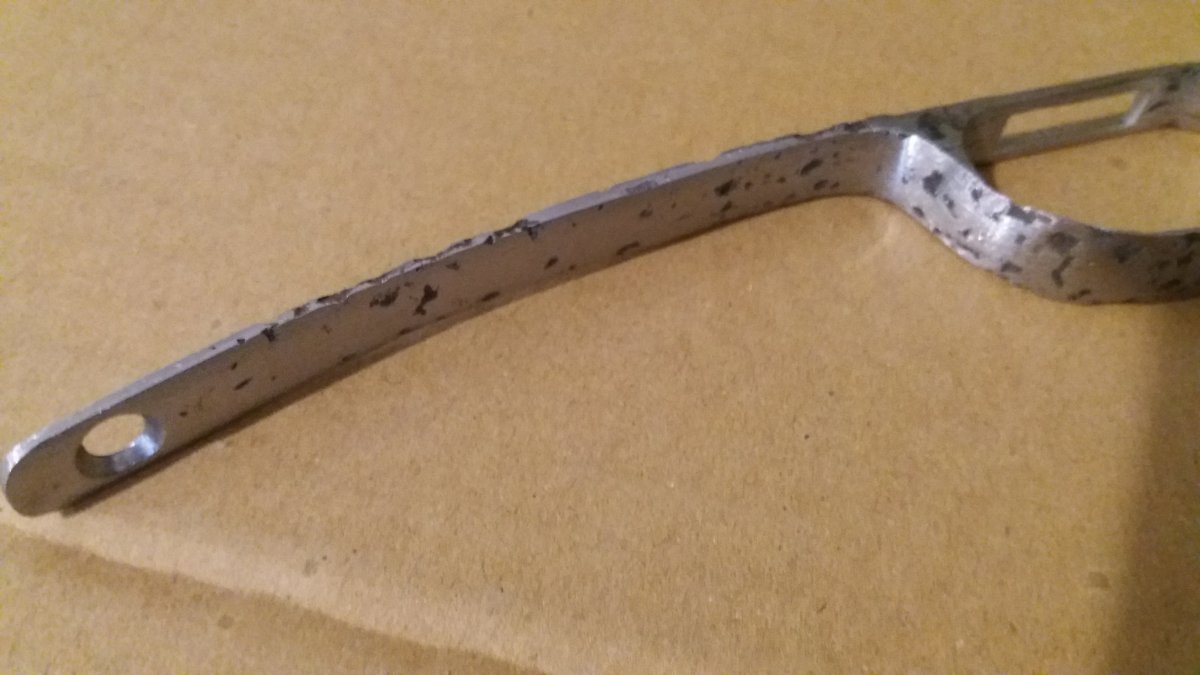

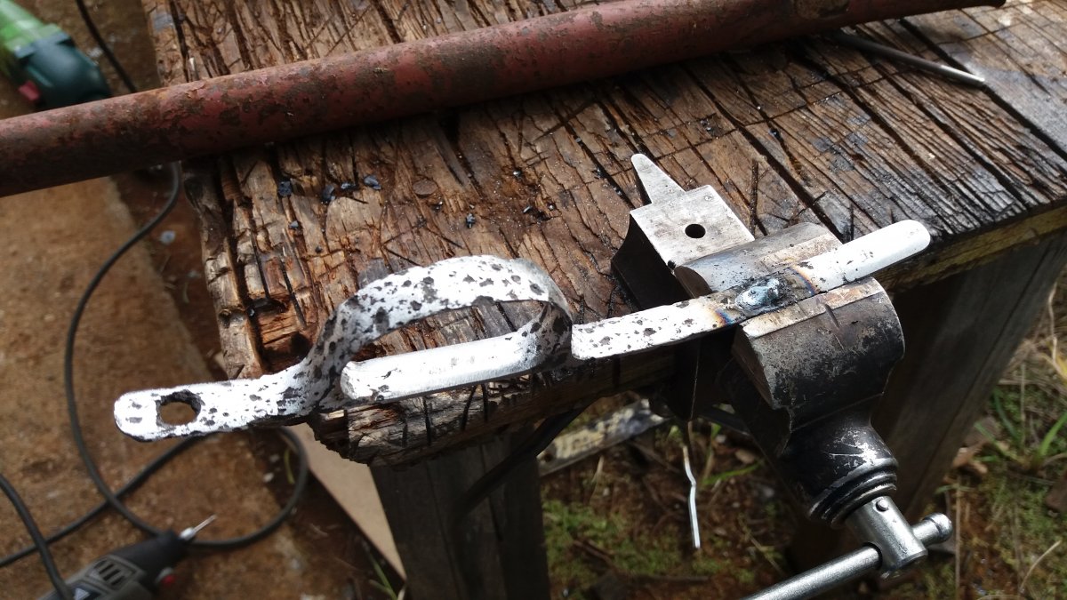

    Оскільки не вистачає все ж таки частин деталей і доробляти їх потрібно то для початку зробив ще кілька замірів які потрібно робити саме на цьому етапі. Доварюю деталі не тонкими частинками як боковинки для спускового гачка чи перелом в місці отвору під шуруп а зрізаю чуть більше металу та роблю хороший зварювальний шов. Після чого вирізаю чи висверлюю отвори. Так швидше та надійніше бо шов получається в стороні.
    Jawist, БЛК, ALEKS81 та 3 іншим подобається це.

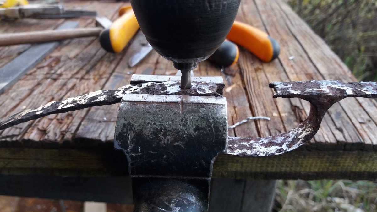

  21. 663
    663 ✠ Moderator
    17
    7.598
    Україна.
    При приварюванні частин деталей, якщо є можливість то приварюю спочатку більші та ширші шматки металу. При приварюванні електродною зваркою можна добре припалити електродом і шанси що сплавляться краї деталей менші. Та і зсуви деталей в сторону не страшні. (це особисто моя думка).
  22. 663
    663 ✠ Moderator
    17
    7.598
    Україна.

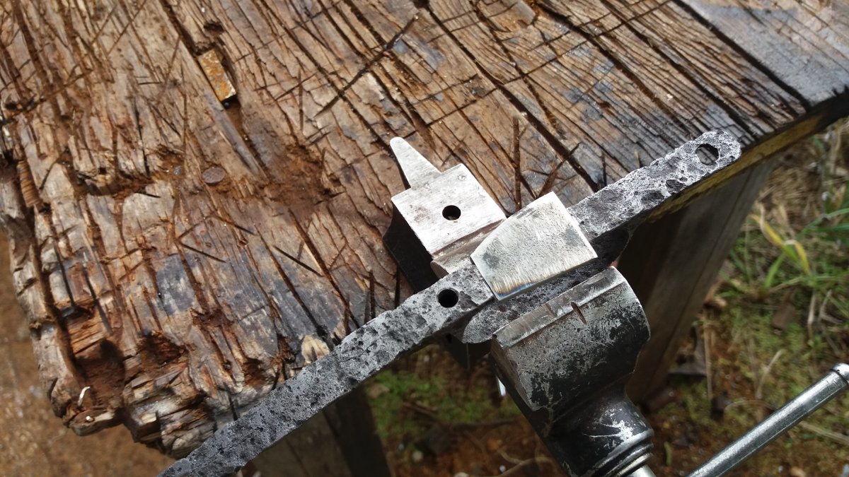

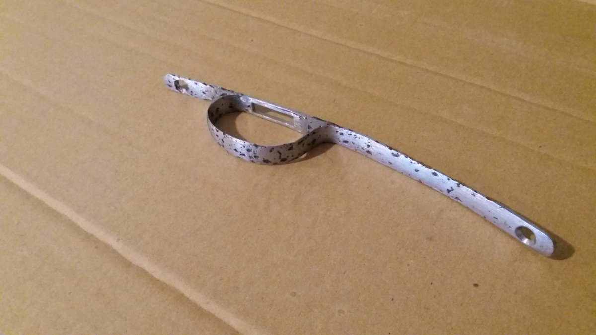

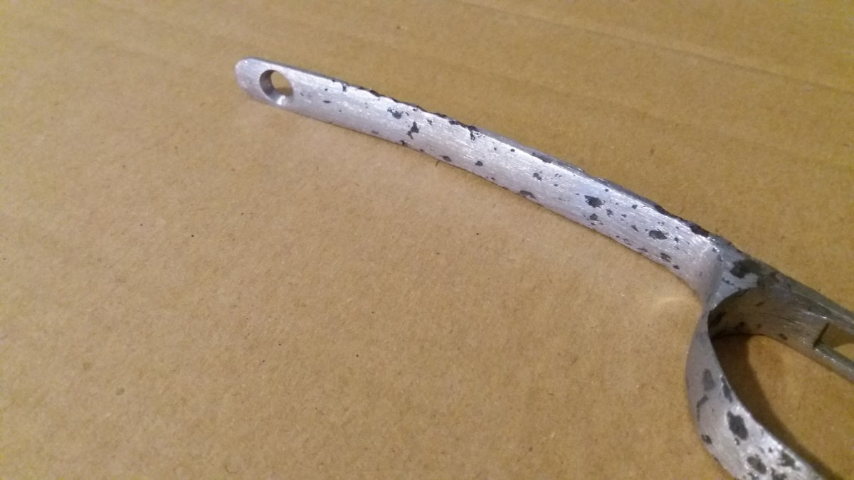

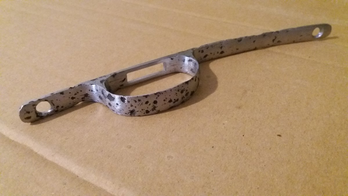

    Після зварки лишнє відрізав по розмірах та прийнявся проварювати раковини. Раковини проварив так на процентів 60, на цьому і зупинився. Прорізав отвір під спусковий гачок та просверлів отвір під шуруп. Бор машинкою та напильниками пройшовся по зварці. Чуть пройшовся і по всіх плоскостях, згладивши гострі виступи та прибравши чуть мілкі но широкі раковини, думаю це не гріх.
    An35, Jawist, БЛК та 4 іншим подобається це.
  23. 663
    663 ✠ Moderator
    17
    7.598
    Україна.

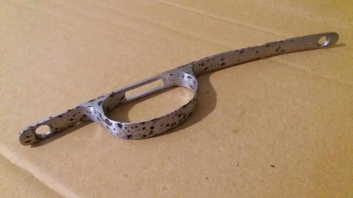

    Після проведених робіт скоба стала виглядати так. По переду ще легко прошліфую наждачкою на дощечках та і так думаю залишу. Після провороніння та установки на макет раковинки прикриються десь іншими детальками , десь прикриється деревом а якась частина злиється під воронінням.
    Сам ствол та затвор в мене копанина тож і над ними попрацювати потрібно буде а там не всюди зваркою можна долісти, тож це для мене золота середина для макету.
    Ну і порівняння було та стало. Але я ще не відкидаю варіант що все таки щось і підварю, бо різьбу потрібно ще підправити а там і до зварки не багато.
    An35, Jawist, БЛК та 6 іншим подобається це.

    Шарик підварив в кількох місцях та шліфанув. Полоски після чистки проявилися майже всі , тож поправив надфілем по старих слідах. Кріплення для затвору (стойку) залишив з запасом щоб можна було підігнати пізніше під посадочне місце.
    Роботу над шариком ще пробовжу, чуть пізніше.

  26. лиса
    лиса Stabsfeldwebel
    16
    649

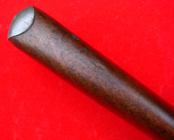

    пехотка, ложе. чуть не тот наклон тыльника, а так неплохие чертежи. умножать дюймы на 25.4.
    663, Олег Грабовский, RIHARD 77 та ще 1-му подобається це.
