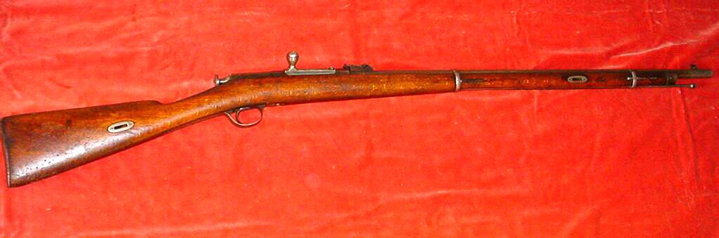

    Вітаю усіх хто зайшов у тему.
    Як не хотілося відкривати нову тему, але прийшлося. Сам потрібну інформацію не знайшов а теми такої на форумі ще нема.

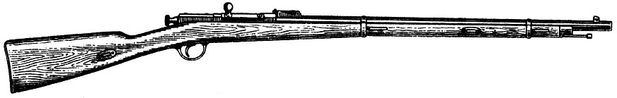

    До уваги драгунська гвинтівка Бердана-2.
    Шукаю розміри обвісу на таку гвинтівку. Рішив робити сам ложеві кільця, шомпол, глазки під ремінь та де які дрібниці. Само собою і ложе буде новороб. Може у кого є якісь креслення або схеми, будуть корисні. Щоб тема була більш корисна можна скидати сюди усю інформацію стосовно ДРАГУНСЬКОЇ ГВИНТІВКИ. Інші не закидати бо буде путанина, їх було 4 штуки та все запутається не аби як. Та ще і обвіс у них практично весь різній.
    Якщо у когось є такий механізм, поділіться розмірами. Схеми я намалюю, лише проставте розміри.

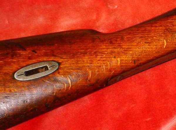

    Перше питання по деталях під ремінь. Потрідні для роботи хотя би довжина та ширина, решти прорахую.
    Чи можливо таке що розмір цих деталей співпадає з мосінськими ?.

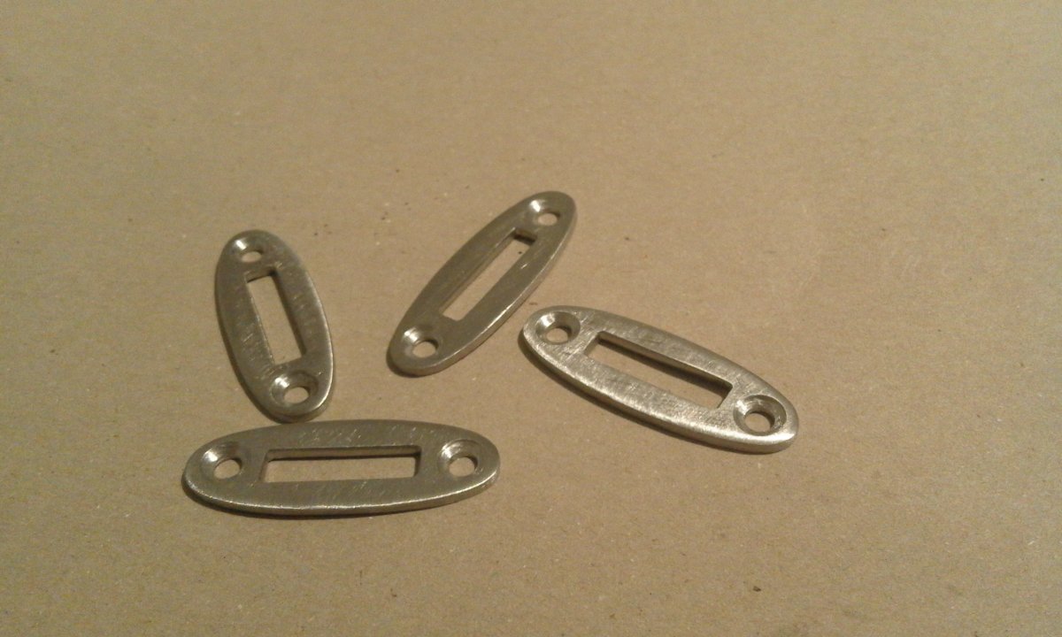

  3. 663
    663 ✠ Moderator
    17
    7.598
    Україна.

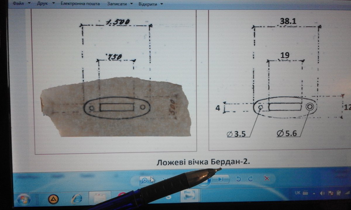

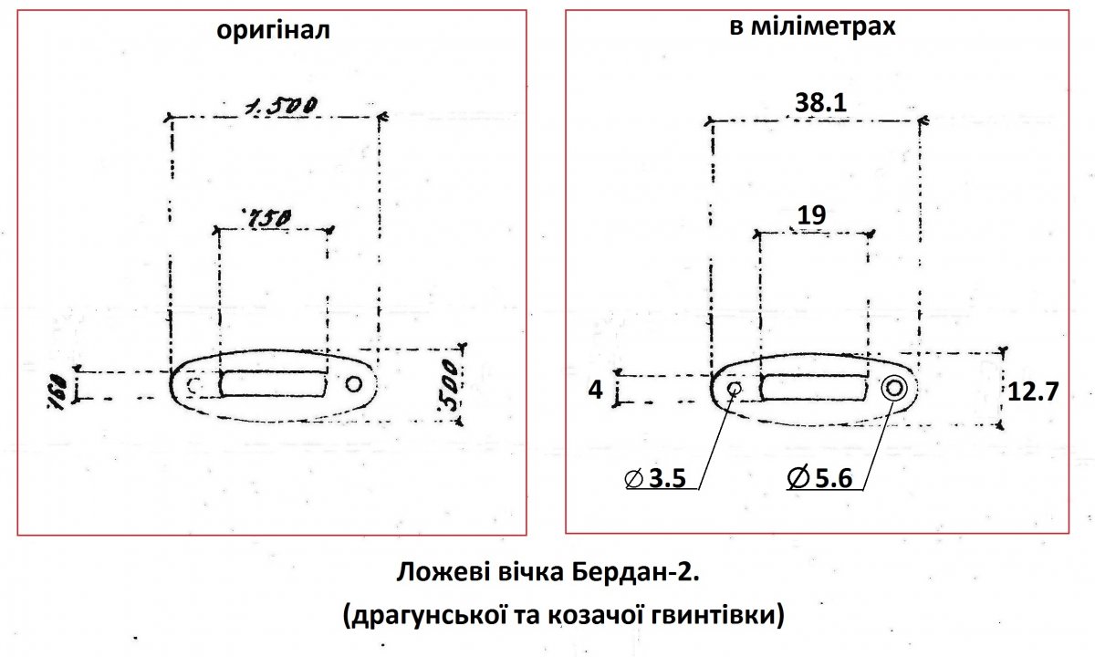

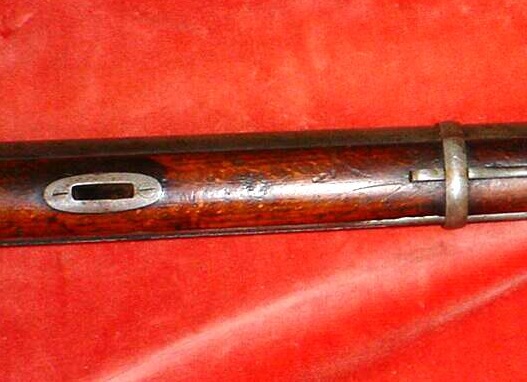

    Все ж таки знайшов де які схеми. За одно перекинув у міліметри та зробив схемку для роботи. Для уяви повної картини вигляду вічок, ще пару фото. Тепер можна братися за їх виготовлення.
    Jawist, Шифратор, ALEKS81 та 3 іншим подобається це.

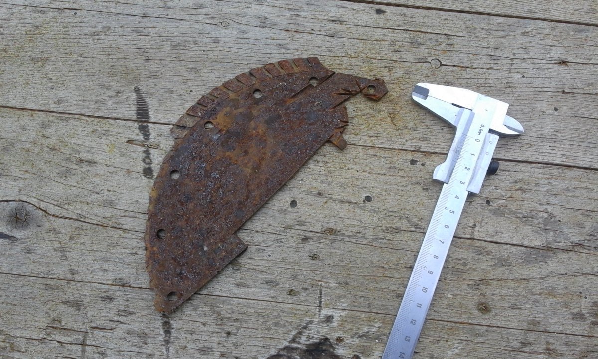

    Спасибо за внимание к теме, но это не от бердана деталь.
    Наконечник бердана у мене в наявності. Знати б ще різницю між наконечниками драгунського та піхотного бердана.
    На фото наконечник який маю.
    minitarn3838, ALEKS81, Airsoft та 4 іншим подобається це.

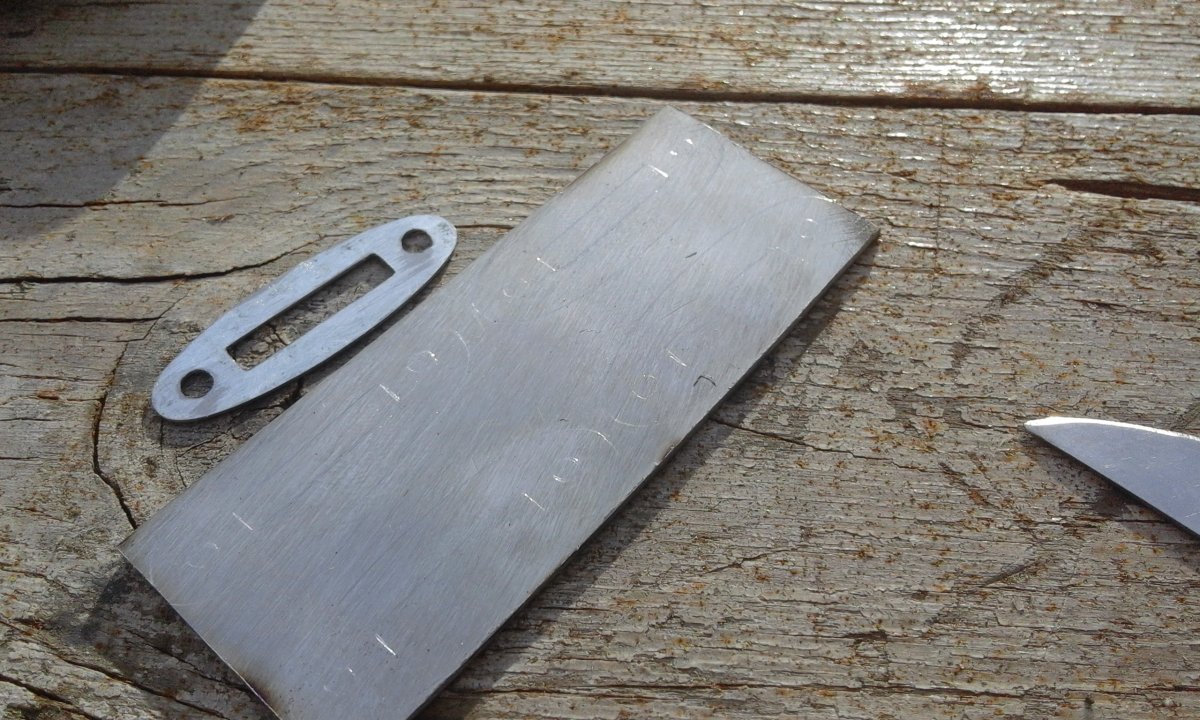

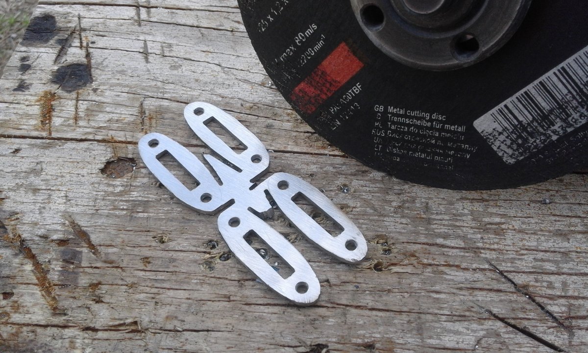

    Робота над глазками.
    Підігнав на моніторі в розмір фото, наклеїв малярний скотч, обмалював форми та переніс ці форми на оцинковку. З оцинковки вирізав шаблон глазків (була б під рукою пивна банка, зробив би з неї шаблон).
    ГеннадийВ, Rudolf Ritter, ALEKS81 та 3 іншим подобається це.
  7. 663
    663 ✠ Moderator
    17
    7.598
    Україна.

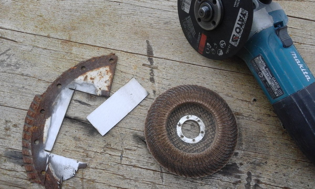

    Матеріалом для роботи послужив огризок алмазного диску. Шліфанув листковим диском (пішла мінута не більше), вирізав для зручності підходящій шматок. По шаблоні переніс форми на заготовку.
    ГеннадийВ, Rudolf Ritter, ALEKS81 та 8 іншим подобається це.

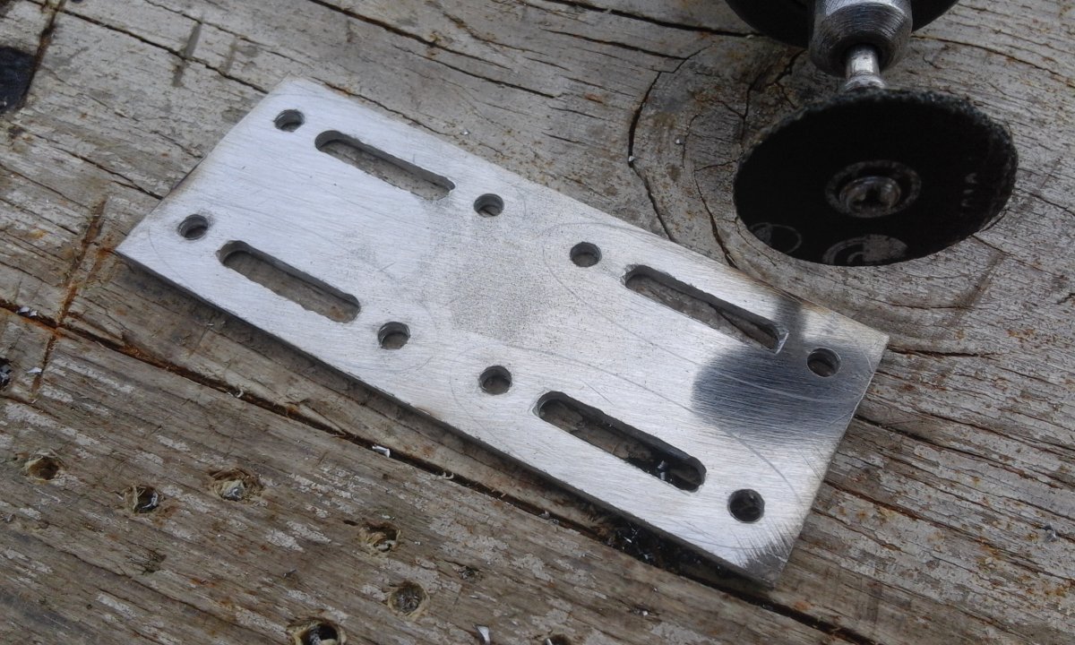

  8. 663
    663 ✠ Moderator
    17
    7.598
    Україна.

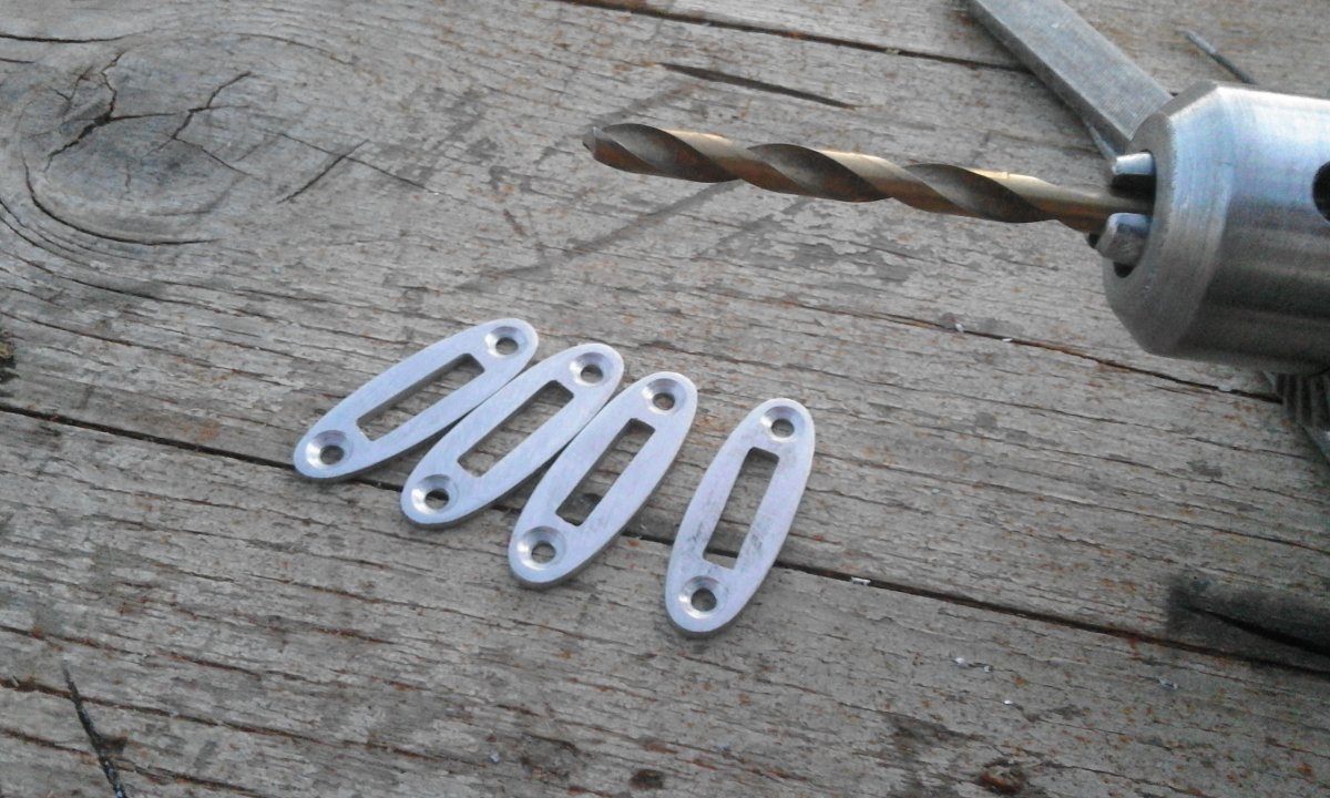

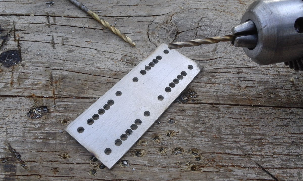

    В місцях отворів насверлів дирок на пів міліметра меньшого діаметру. В місці де ширина 4мм насверлів дирок 3.5 мм. Отвори для шурупів зробив 3мм. В подальшому це пригодиться при роботі, так легше виправити косяки після сверління.
    Andrej.An86, ГеннадийВ, Rudolf Ritter та 7 іншим подобається це.
  9. 663
    663 ✠ Moderator
    17
    7.598
    Україна.
    Щоб облегшити роботу, зробив пропили дремелем з самопальним диском.
    Andrej.An86, ГеннадийВ, Oleg Nevidomy та 7 іншим подобається це.
  10. 663
    663 ✠ Moderator
    17
    7.598
    Україна.

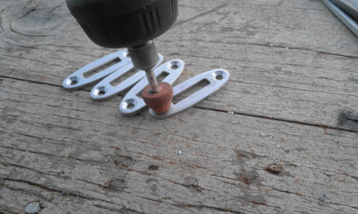

    Поправив напильником та надфілем, чуть з грубого.

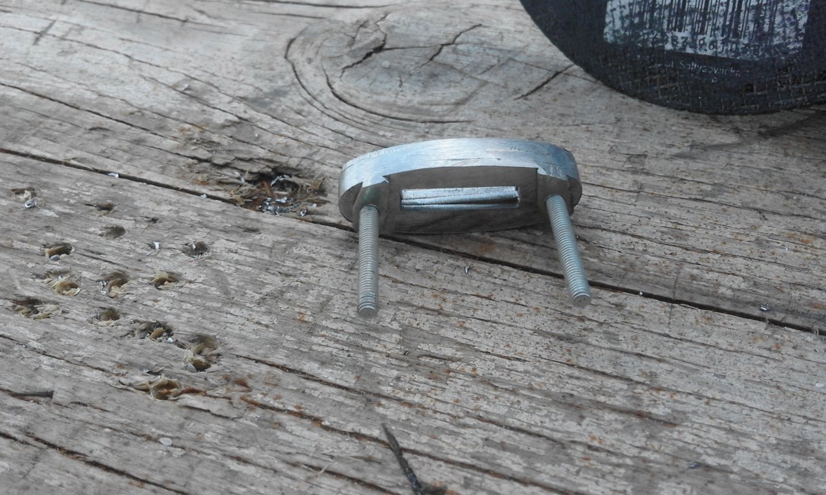

  11. 663
    663 ✠ Moderator
    17
    7.598
    Україна.

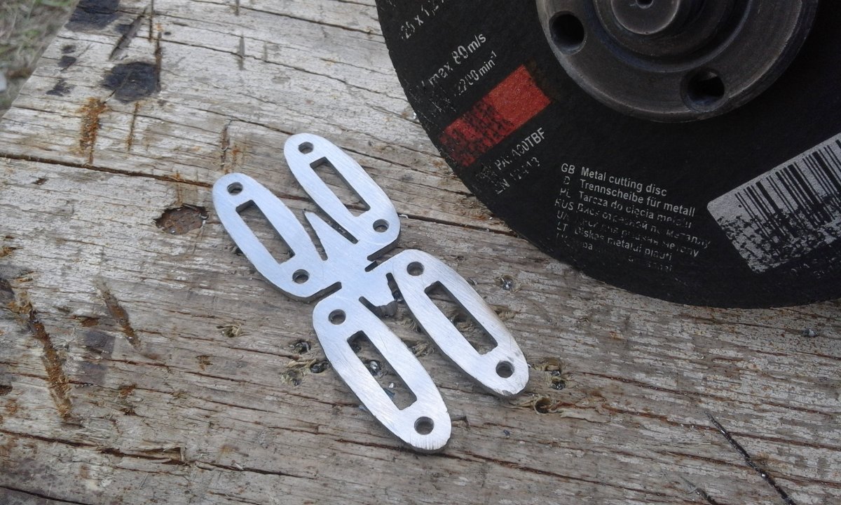

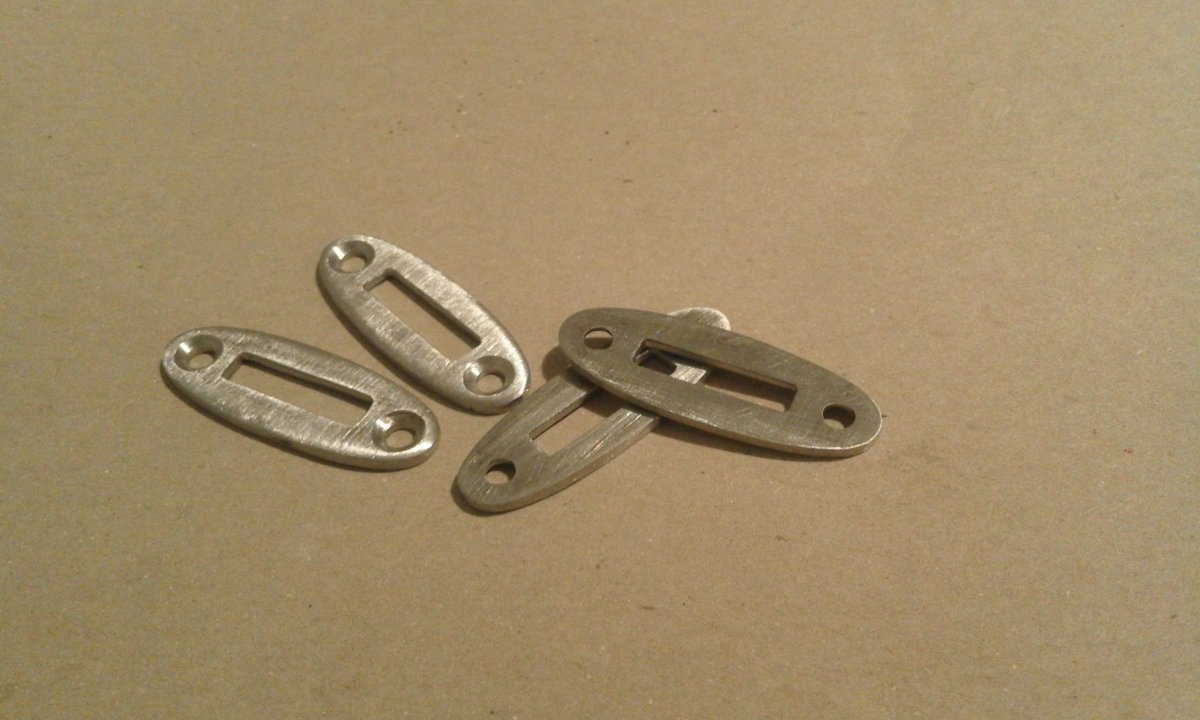

    Лише після того як з отворами було практично покінчено, порізав заготовки на окремі деталі. Одним куском було зручніше сверлити отвори та пиляти а ніж в маленьких деталях це робити.
    Ger.Dmitry, Andrej.An86, Ervin41 та 13 іншим подобається це.

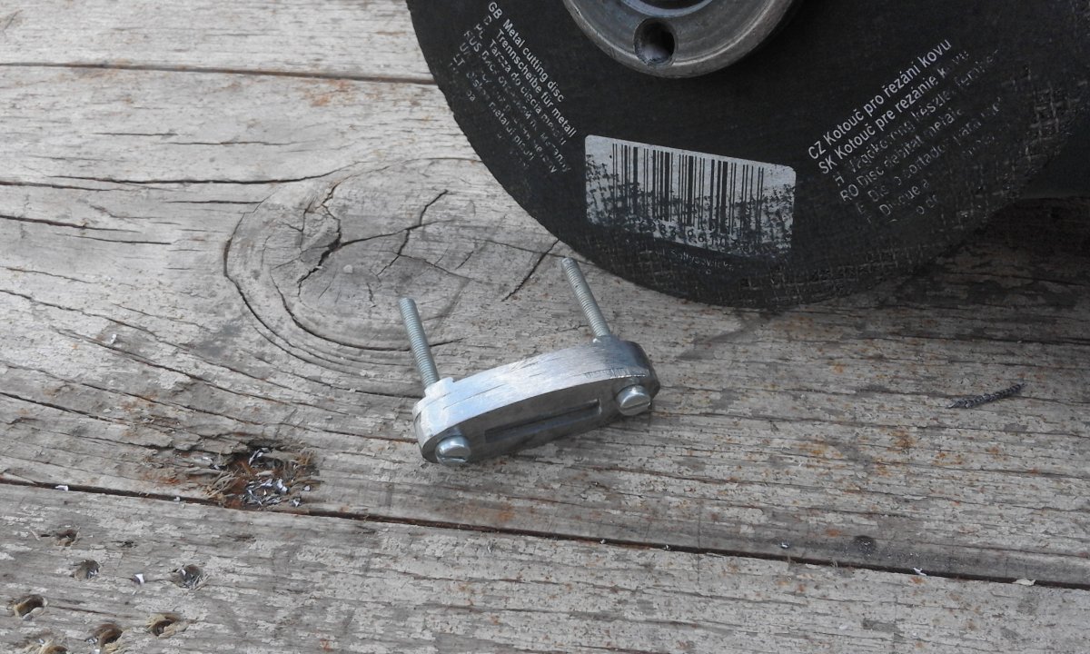

  12. 663
    663 ✠ Moderator
    17
    7.598
    Україна.
    Скріпив заготовки до купи болтами, через отвори для шурупів. Болгаркою шліфанув заготовки у одну форму. Більш меньш заготовки готові, всі як одна по формі. Тепер не треба підганяти кожну індивідуально під її штатне місце.
    Ger.Dmitry, Andrej.An86, Ervin41 та 12 іншим подобається це.

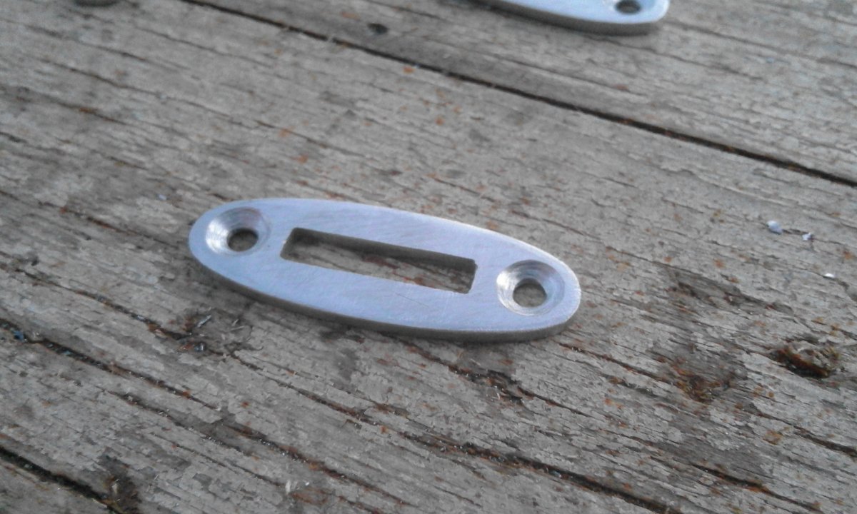

    Сверлом в розмір, зробив потаї для шурупів.
    Ger.Dmitry, Andrej.An86, ГеннадийВ та 8 іншим подобається це.

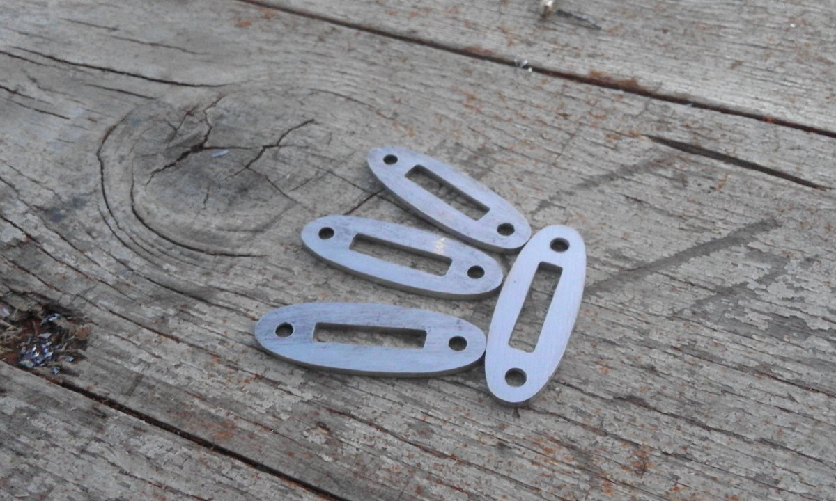

  14. 663
    663 ✠ Moderator
    17
    7.598
    Україна.
    Практично завжди при розсверлювані залишаються неприємні сліди на металі від сверла, пройшовся ці місця дремелем з насадкою. Для такої роботи підходить і алмазній шарик, буде чистіше.
    По переду робота надфілями та повна шліфовка деталей.
    Andrej.An86, Ervin41, ГеннадийВ та 10 іншим подобається це.

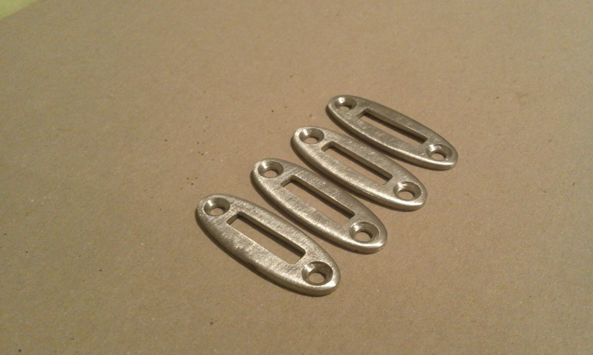

  15. 663
    663 ✠ Moderator
    17
    7.598
    Україна.

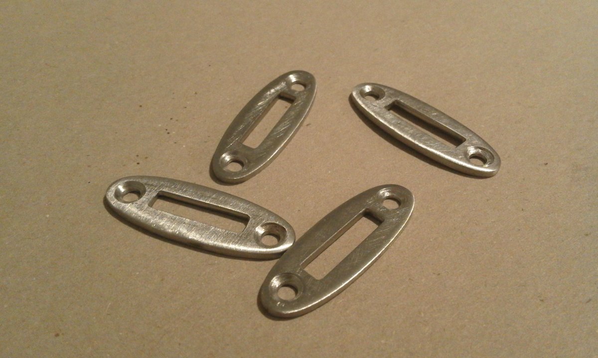

    Гласки на біс.
    Ger.Dmitry, KopatelKrivbassa, Andrej.An86 та 17 іншим подобається це.

    Дякую за підтримку. Я ж старався.
    Вічка такий дрібьязок а часу зайняли біля півтори години.

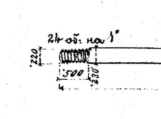

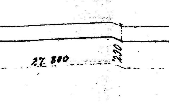

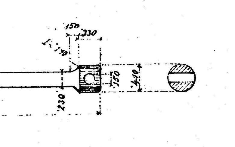

    Шомпол
    Jawist, БЛК та 663 подобається це.

    Дякую за допомогу. Саме з цього сайту і тягну по трохи схеми.
    Пролиставши багато сайтів не можу знайти креслення ложових кілець. Де їх шукати вже і не знаю. Хоча би ширину кілець взнати а решти прорахую по кресленні ложа.
