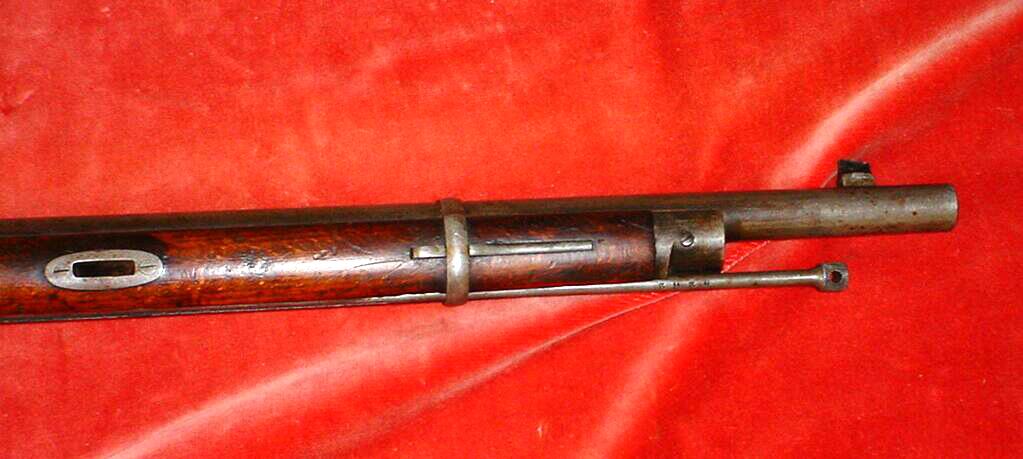

  4. 663
    663 ✠ Moderator
    17
    7.598
    Україна.

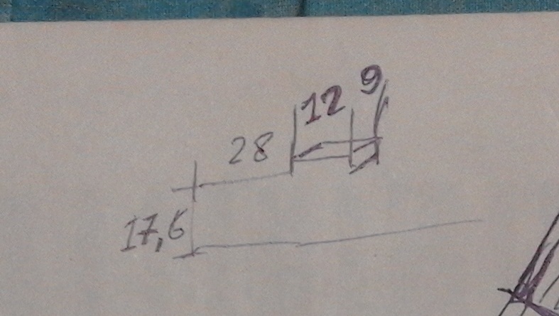

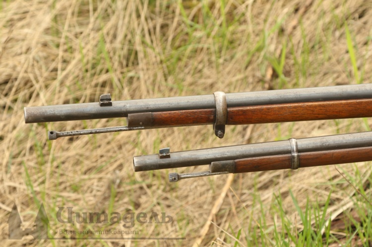

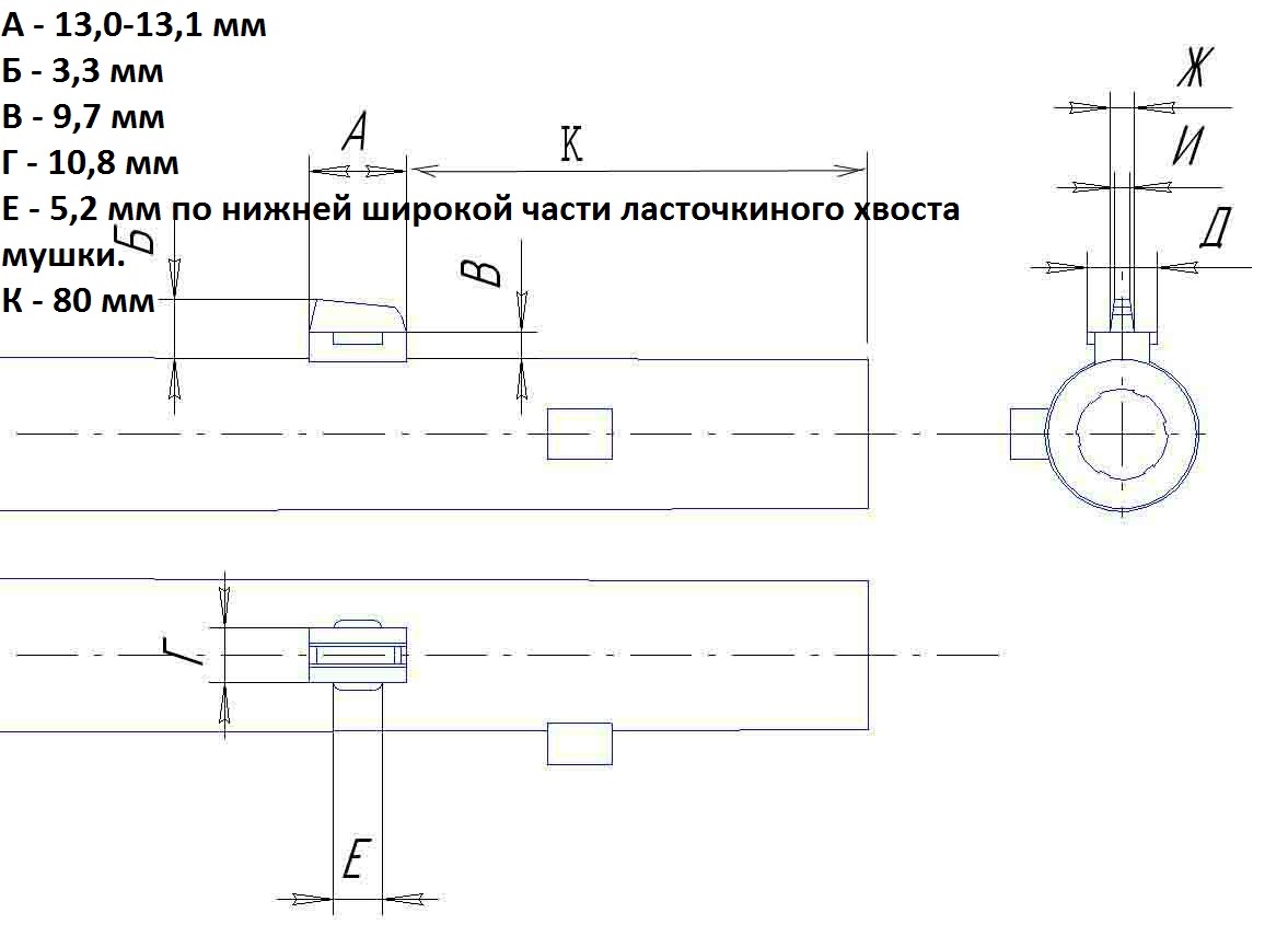

    Зайнявся мушкою. Вирішив робити по тих даних які в наявності. Інформації обмаль, схема піхотного Бердан-2 (фото 1), заміри які в наявності від остатків бази мого драгуна (фото 2) та пару світлин з виглядом мушки.
    Все це зліпив у купу та почав робити. Чесно кажучи це макет та важний загальний вигляд ММГ, будь це зброєю я б мушку підігнав по її параметрах після декілька вистрілів.

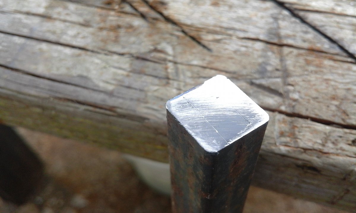

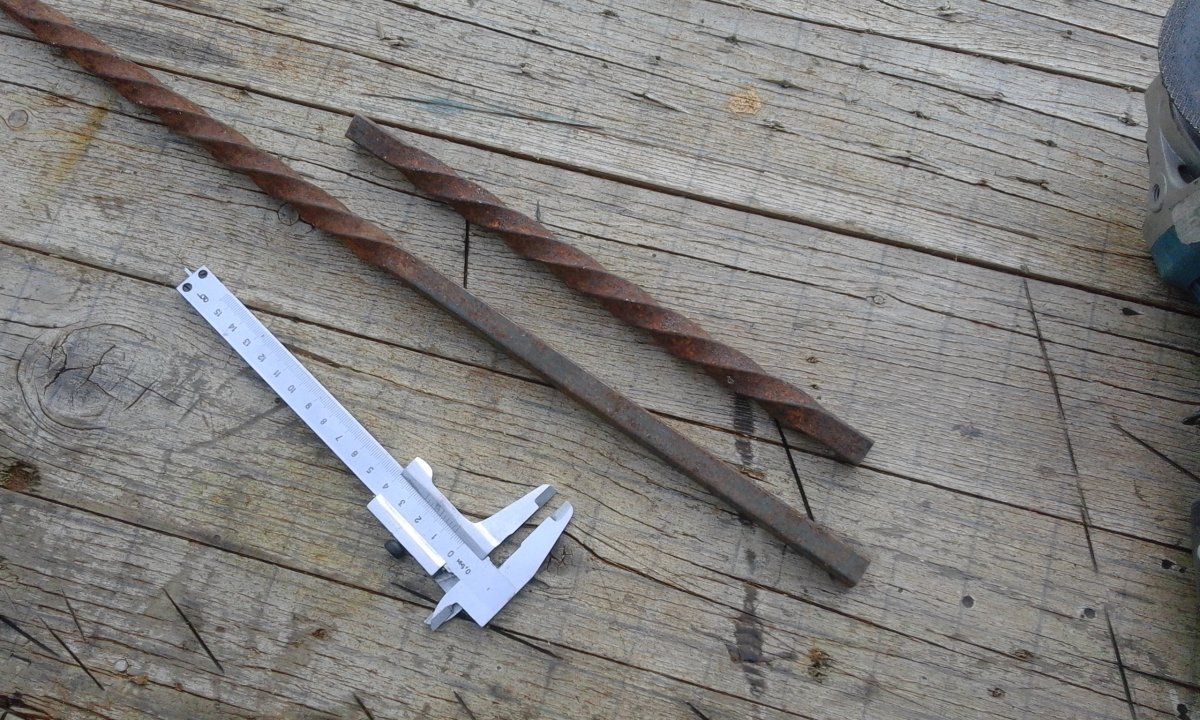

    Матеріал для роботи вибрав квадрат 12 на 12 мм. Це саме максемальний розмір мушки, отже все супер, а сталистість тут ні до чого. Розрізав навпіл.
    RIHARD 77, Killer, Ervin41 та 3 іншим подобається це.

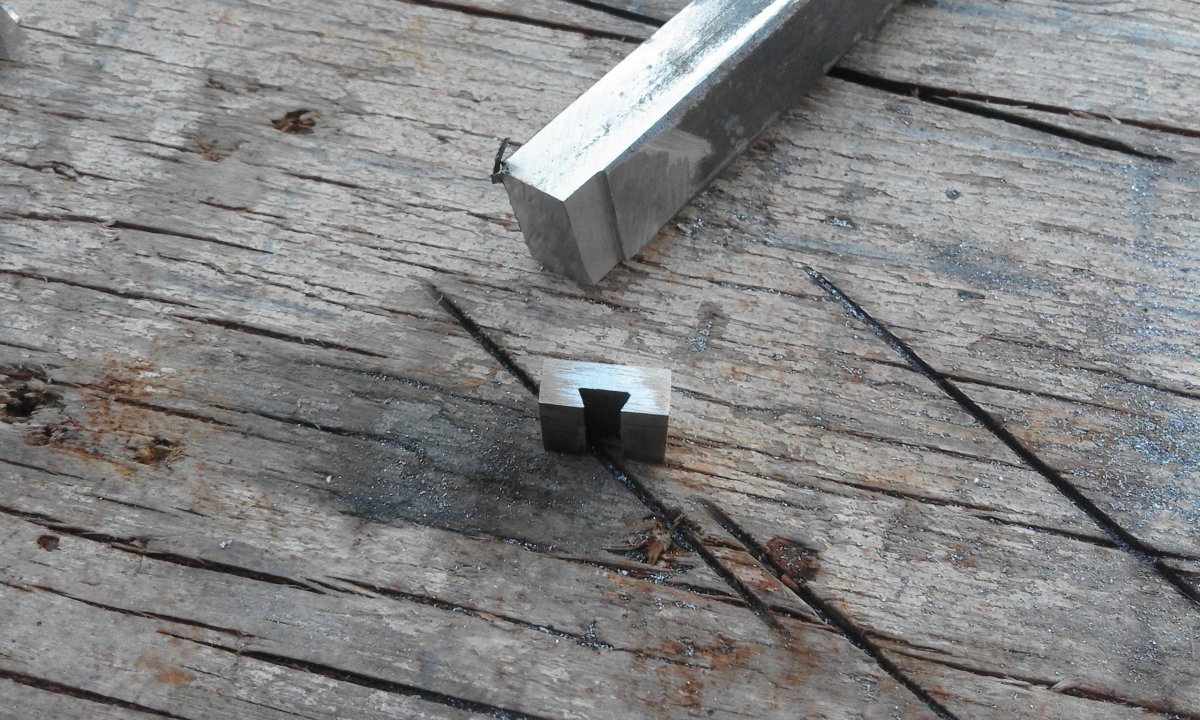

  6. 663
    663 ✠ Moderator
    17
    7.598
    Україна.

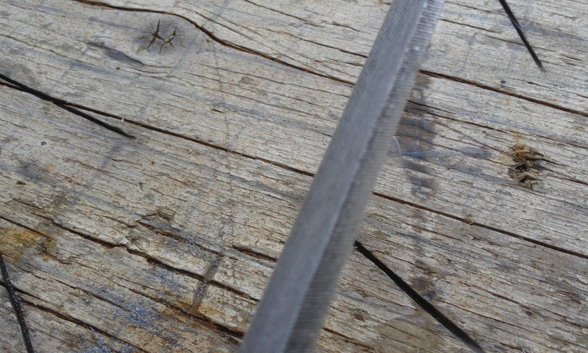

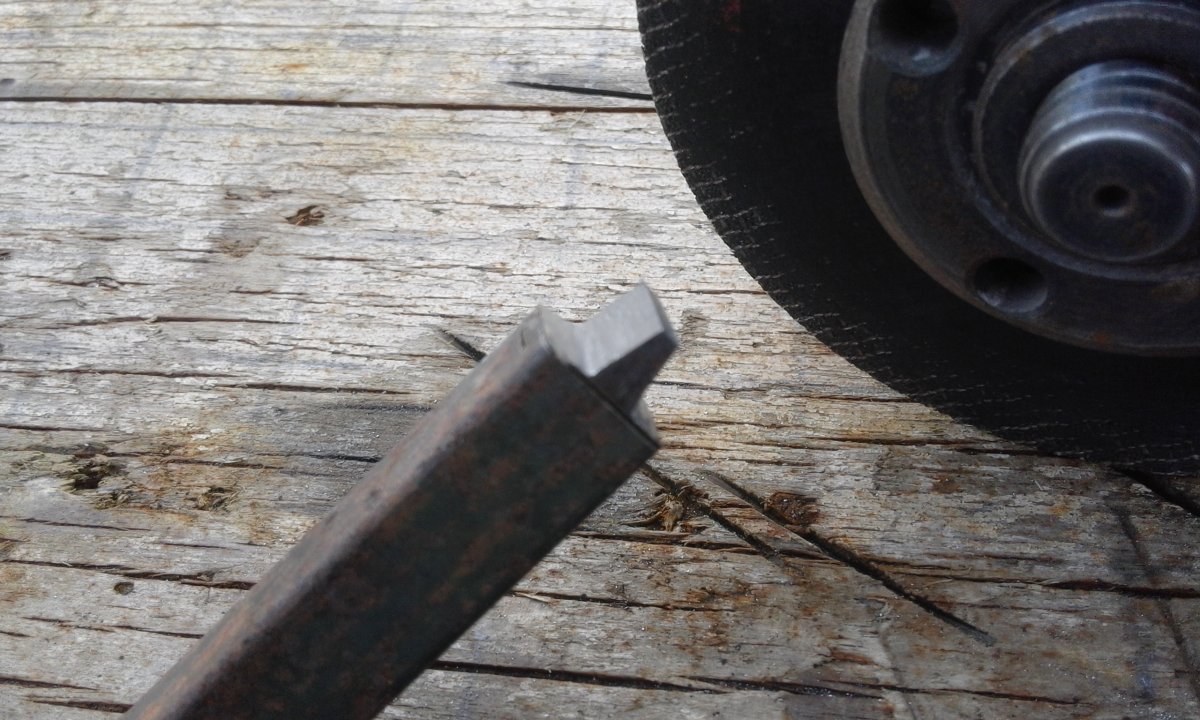

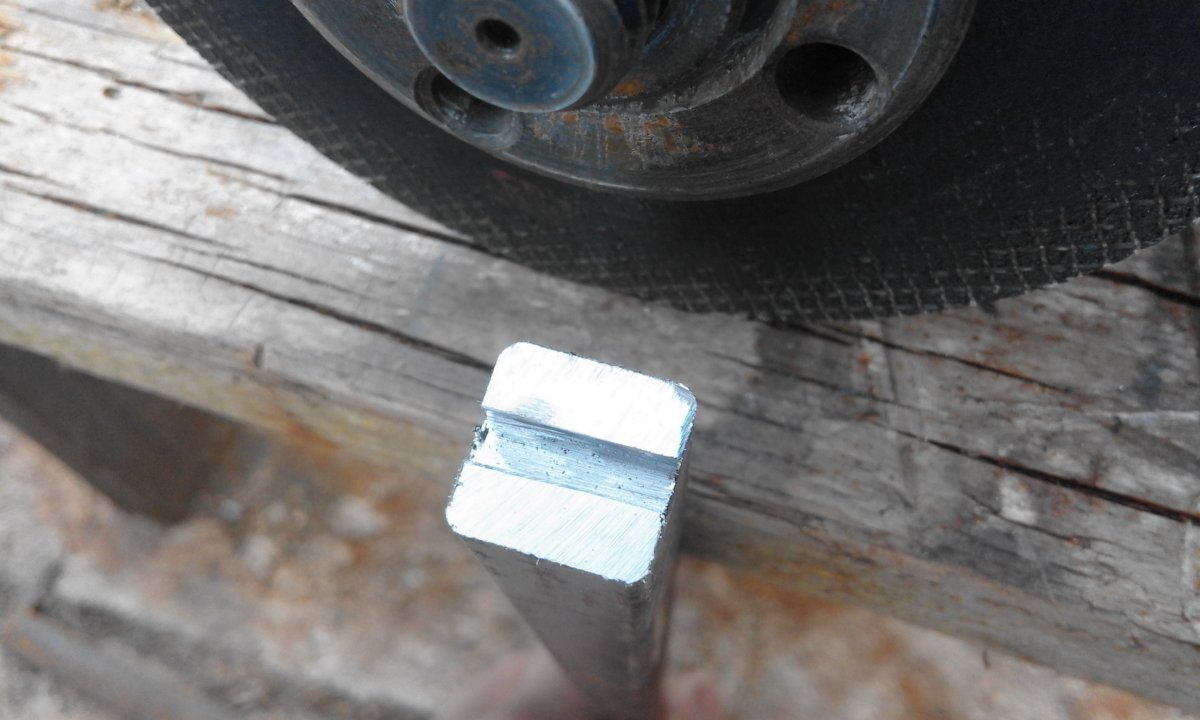

    Роспочав з бази мушки. Зробив рівну площину, розмітив, та болгаркою вирізав канавку.
    RIHARD 77, Killer, БЛК та 3 іншим подобається це.

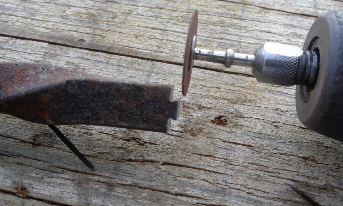

  7. 663
    663 ✠ Moderator
    17
    7.598
    Україна.

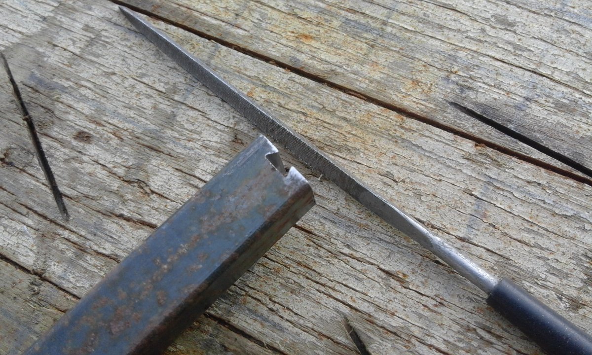

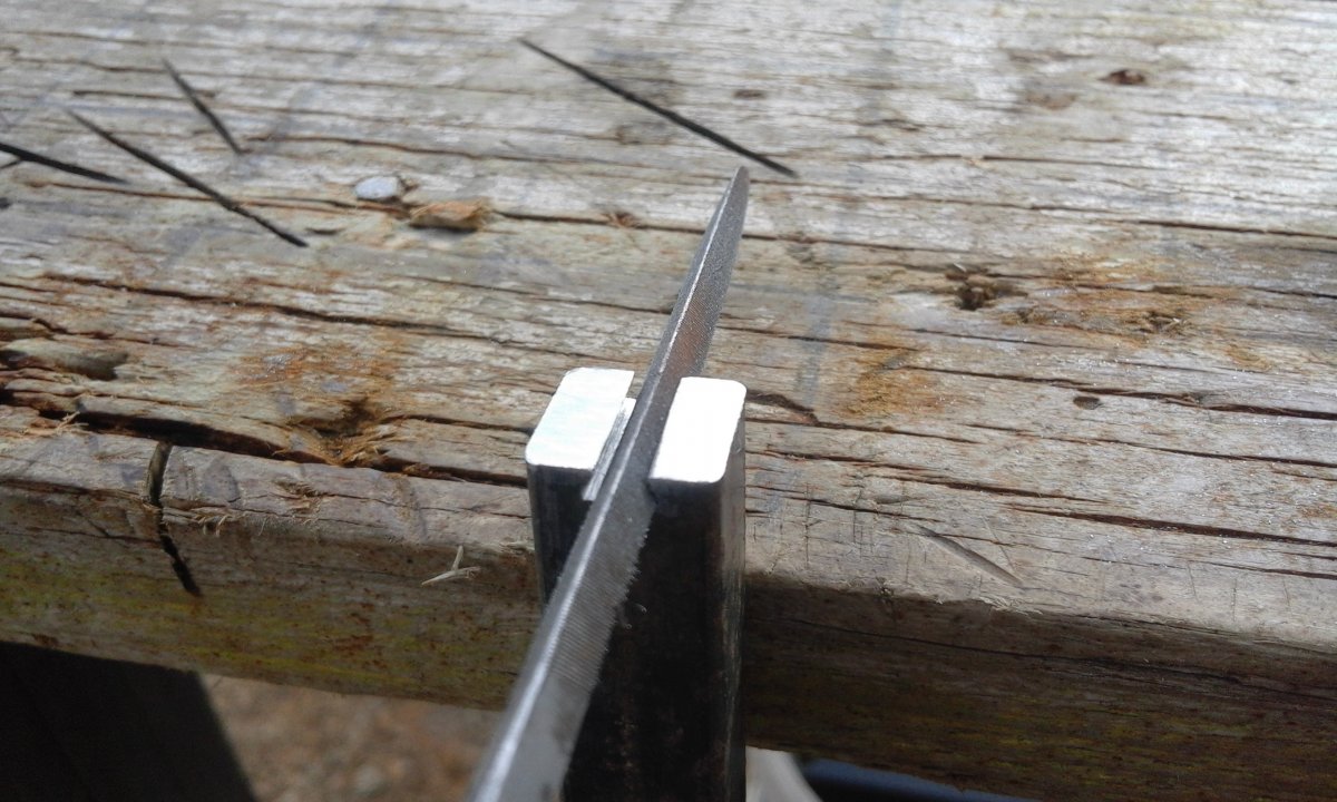

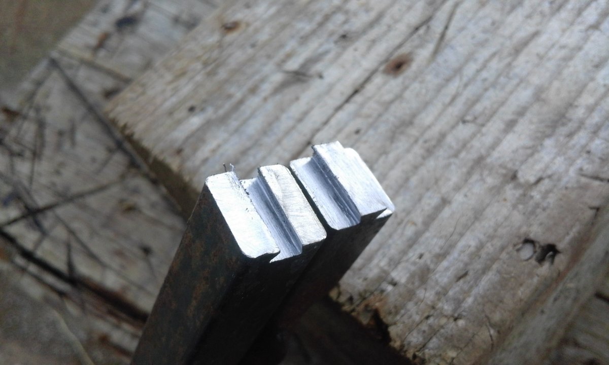

    Слідуючий крок. Дремелем зробив прорізі імітувавши кріплення під ластівчин хвіст. Все грубо під прямими кутами, лиш би прискорити роботу.
    RIHARD 77, Killer, Ervin41 та 4 іншим подобається це.

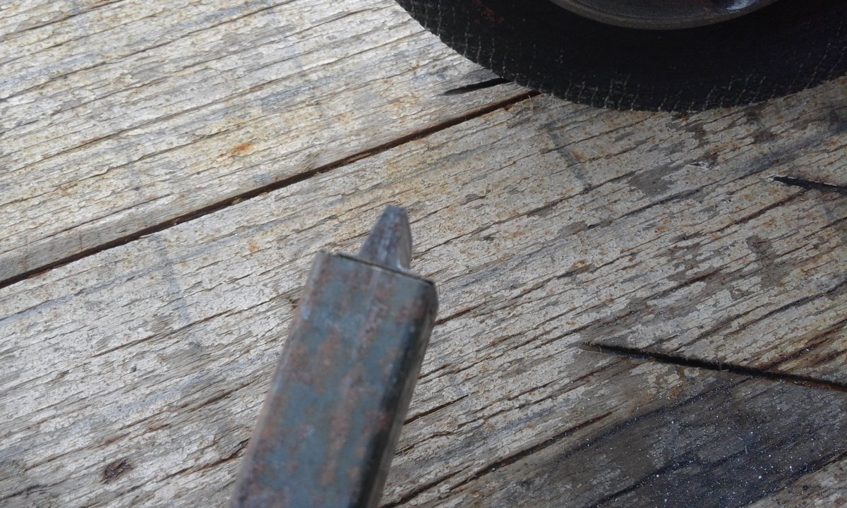

    Формування форми робив тригранним надфілем. Підігнав все чітко, більше підгонки цих елементів не передбачається.

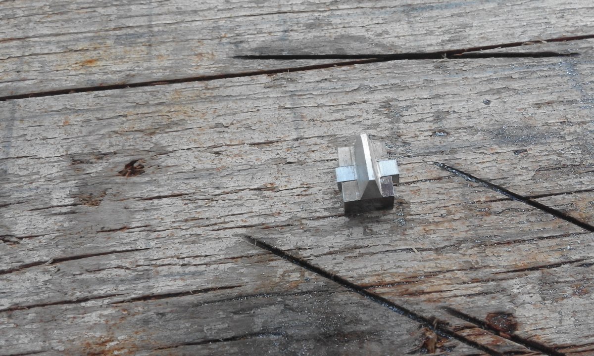

    Мушка.

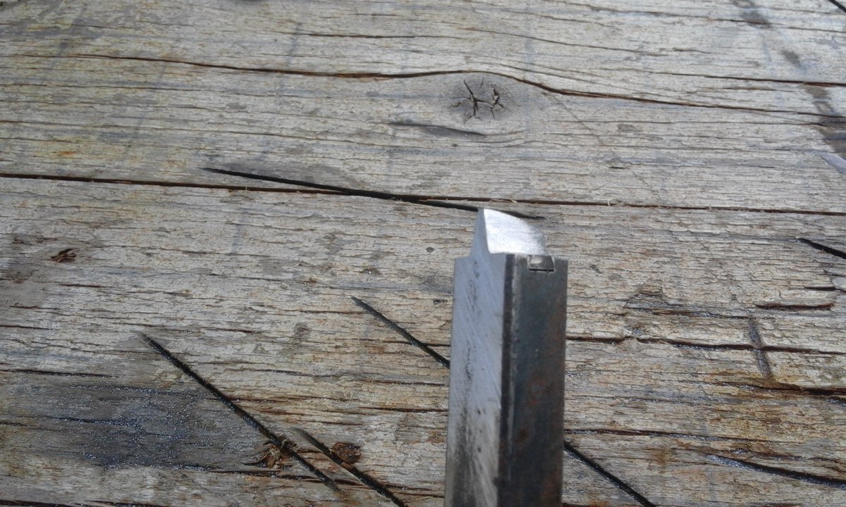

    Розмітив та вирізав виступ під зєднання.
    Amadeus, RIHARD 77, Killer та 5 іншим подобається це.

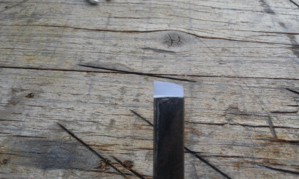

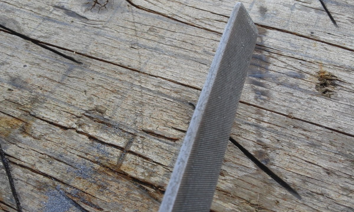

    Напильником підігнав виступ по максимальній ширині зєднання. Напильник використовую з однією гладкою стороною. Таким напильником зручно працювати щоб не змарнувати вже готову плоскість.

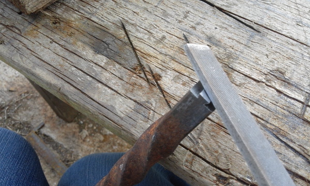

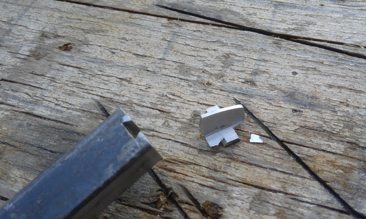

    Доводив зєднання на мушці, тим самим надфілем що і на базі мушки.

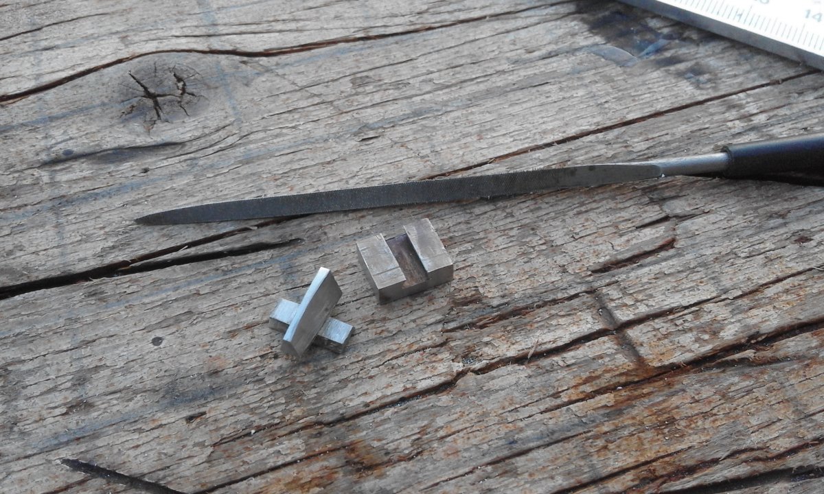

  13. 663
    663 ✠ Moderator
    17
    7.598
    Україна.

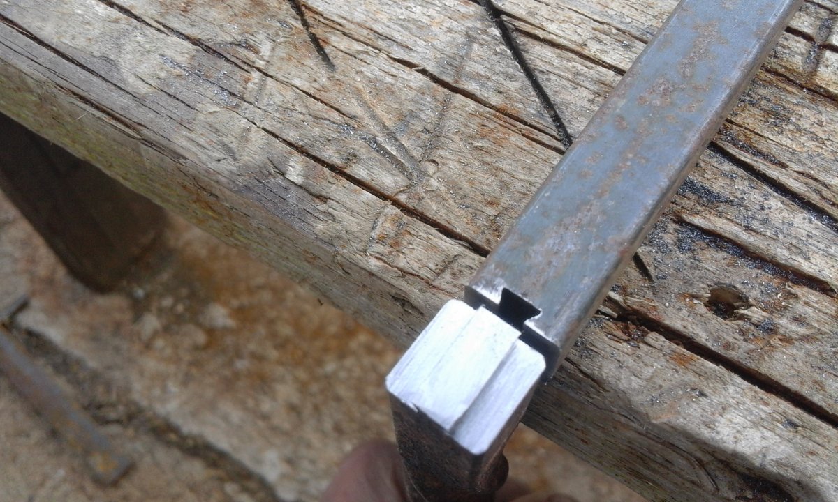

    Вставив зєднання до купи та добив молотком до половини зєднання. Після чого розєднав та зачистив примятості на площинах. Це необхідно робити для того щоб зєднання не розжималося.
    При такій тугій підгонці зєднання може робити щілину між деталями по площині між основою мушки та основою бази (лишній метал кудись діватися то мусить). Саме щоб цього не сталося краще самому шліфанути чуть , щоб потому не лупити молотком.
  14. 663
    663 ✠ Moderator
    17
    7.598
    Україна.

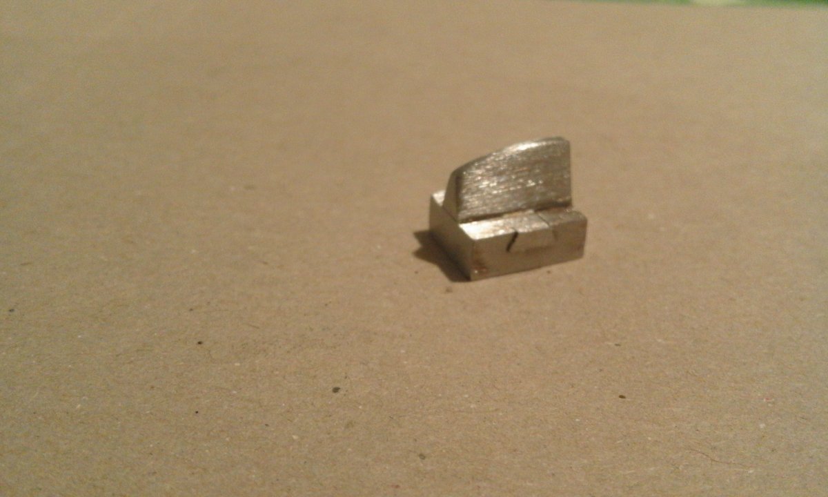

    Вставив зєднання та добив до кінця. Зєднання готове, скажим так не погане. Дальше можна формувати мушку та базу.
    Amadeus, RIHARD 77, Killer та 6 іншим подобається це.

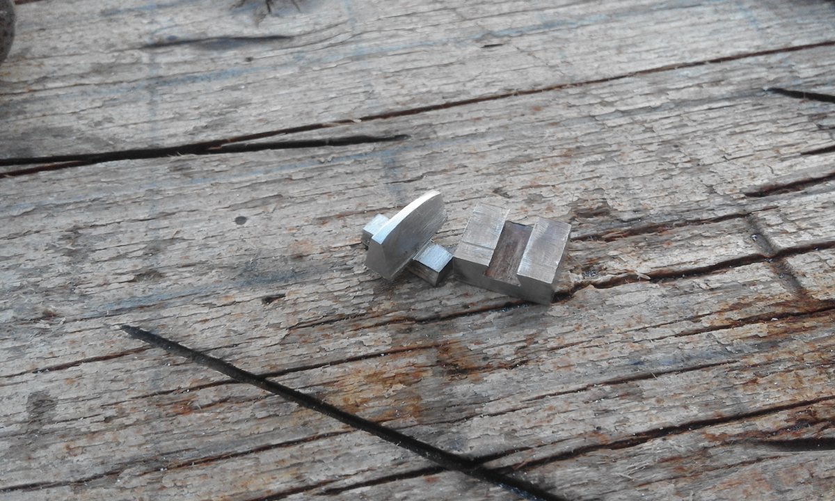

  17. 663
    663 ✠ Moderator
    17
    7.598
    Україна.
    Болгаркою чуть шліфанув передню та задню сторони, вирівнявши мушку та базу в один рівень. Шліфанув мушку з верху, придавши їй грубої форми та поправив все це діло надфілем.

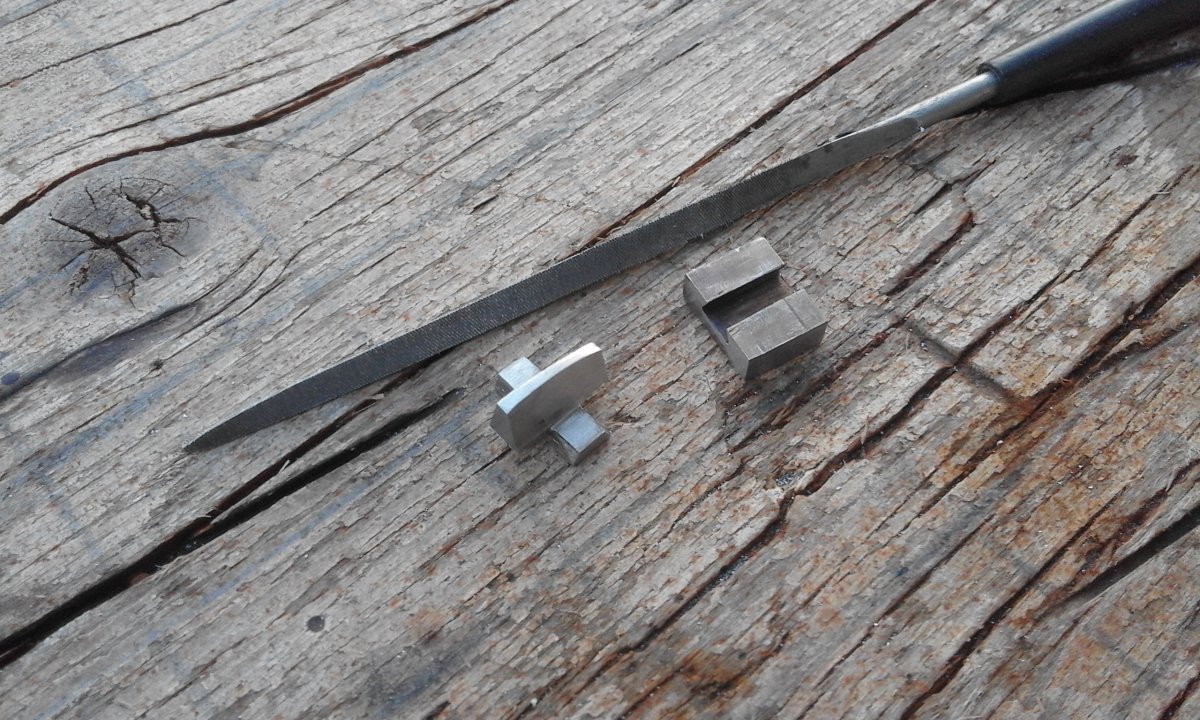

    Поставив заготовку на край бруска, вставив в самий кут напильник та вдарив по напильнику пару рас не сильно, вмбив мушку з бази. Мушка була з залишками металу. Надфілем легенько очистив.
  19. 663
    663 ✠ Moderator
    17
    7.598
    Україна.
    Оскільки заготовка 12мм по ширині її потрібно шліфанути у розмір, шліфанув. З довжиною все чітко і так.
    Amadeus, RIHARD 77, Ervin41 та 4 іншим подобається це.

    Приміряв мушку до бази. В такому вигляді з широкими направляючими мушки це було б добре для піхотгого бердана, в мому випадку ці направляючі мають бути на багато коротші або взагалі не виступати. В піхотки окремий прилив на штик з боку люфи а в драгунки штик фіксується на базі мушки. Щоб не збивалася мушка відповідно направляючі коротші.

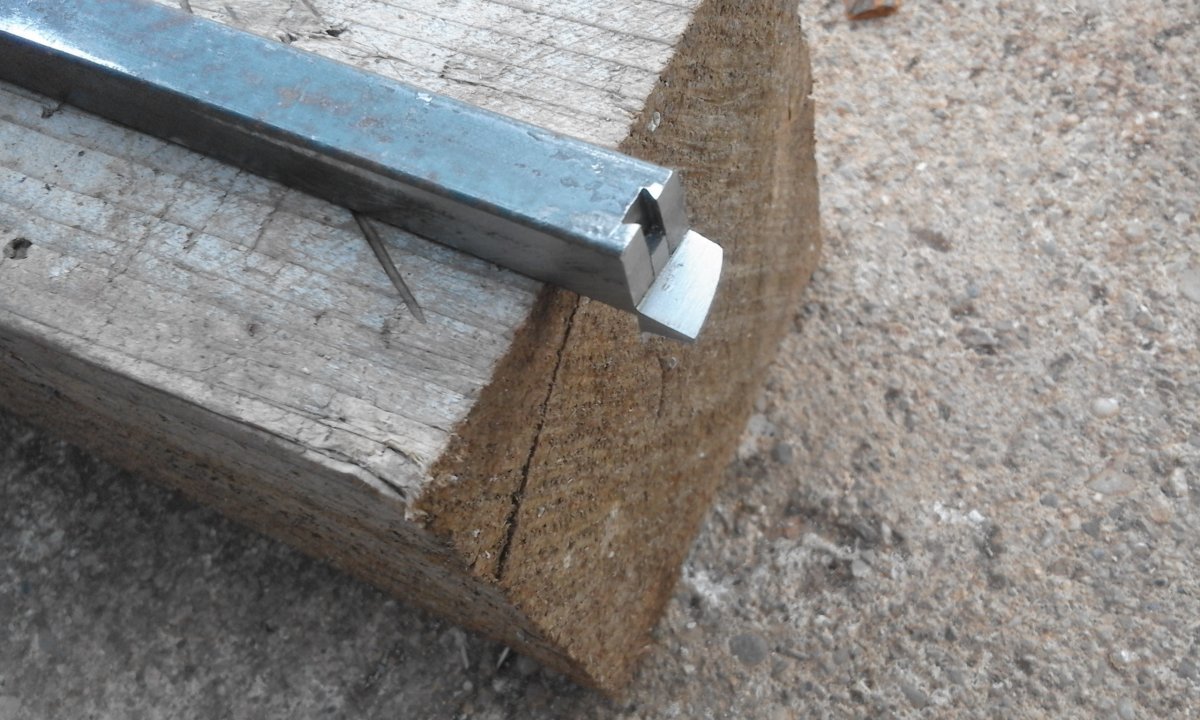

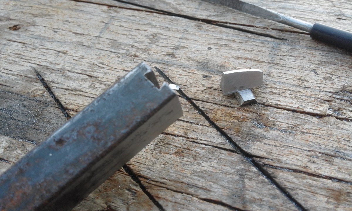

  21. 663
    663 ✠ Moderator
    17
    7.598
    Україна.

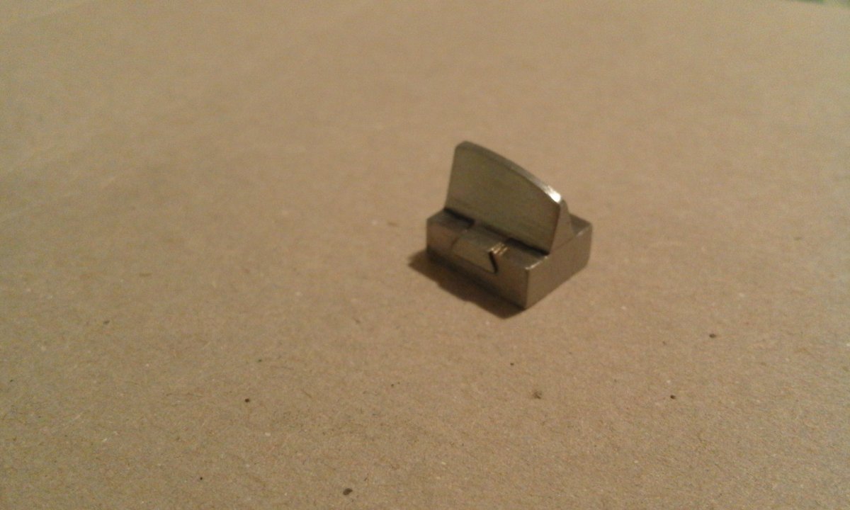

    Відмітив та відрізав базу від масиву металу, з великим запасом. Краще підігнати а ніж переробляти.
    Вставив мушку та взявши за неї пальцями для зручності, зняв чуть лишнього металу.
  22. 663
    663 ✠ Moderator
    17
    7.598
    Україна.
    Для більш точної очистки. Поставив заготовку на лавочку в верх ногами та вдарив по ній молотком, пару рас. Утворилася вмятина в яку щільно лягає заготовка. Положив туди заготовку та шліфанув низ напильником в розмір.
  23. 663
    663 ✠ Moderator
    17
    7.598
    Україна.
    В такому виді заготовки відправилися під надфіля та наждачку, для фінішної обробки.
    Слід зауважити що зачищати все потрібно в зібраному стані, та не чіпати верх бази з зєднанням та низ мушки з зєднанням (від цього зєднання ослабне, вірніше його взагалі не буде).

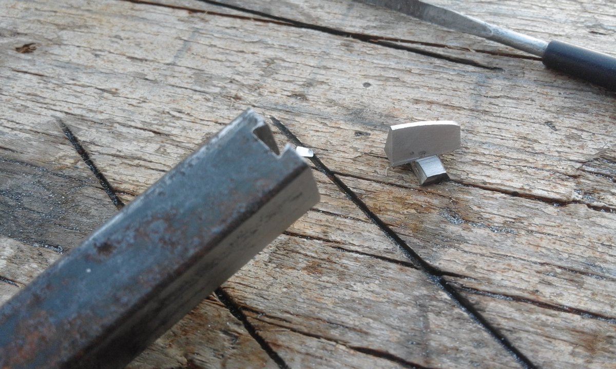

  24. 663
    663 ✠ Moderator
    17
    7.598
    Україна.

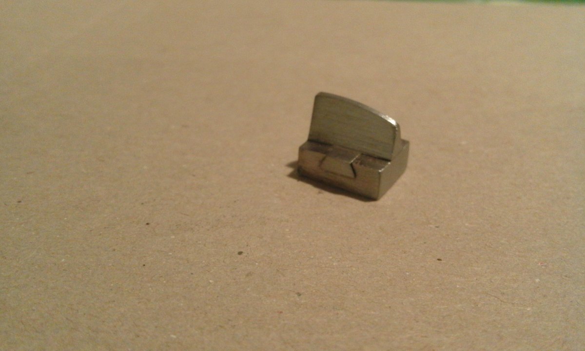

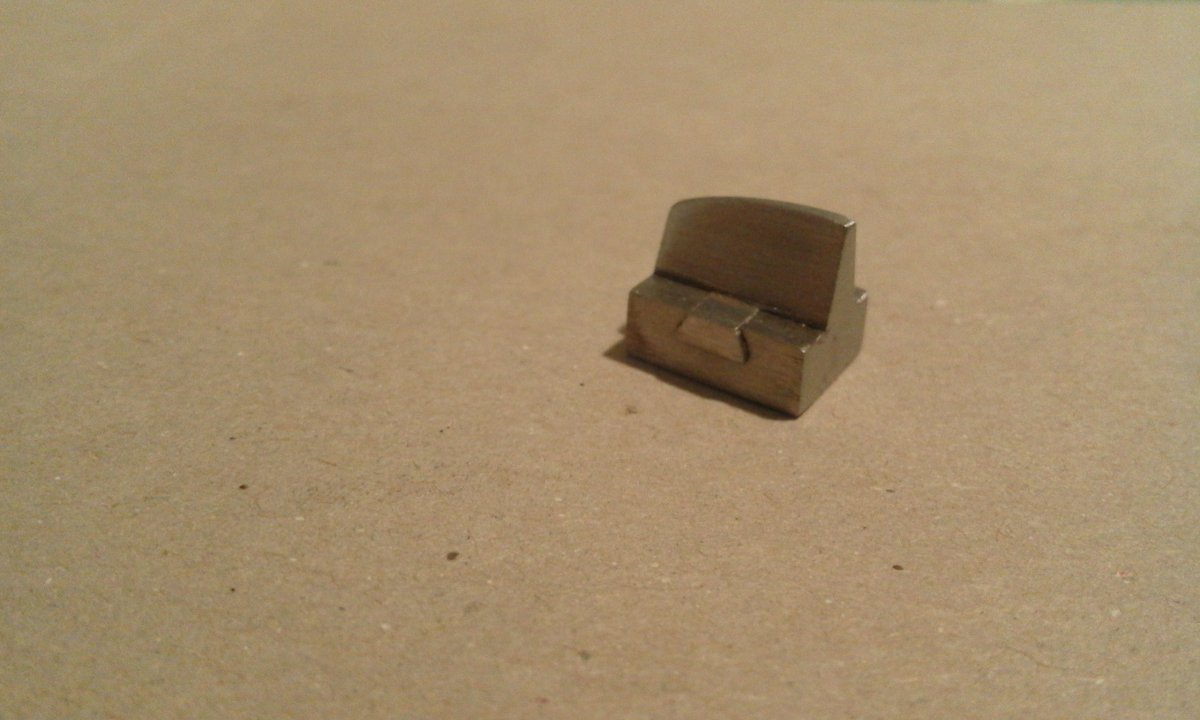

    База та мушка на біс.
    Після припайки на макет можливі зміни. Все залежитиме від того чи сяде добре штик, тому що я накинув по чуть лишнього, так мені здається.
    Amadeus, RIHARD 77, Killer та 7 іншим подобається це.
