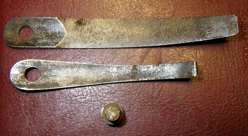

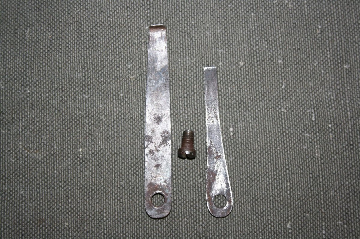

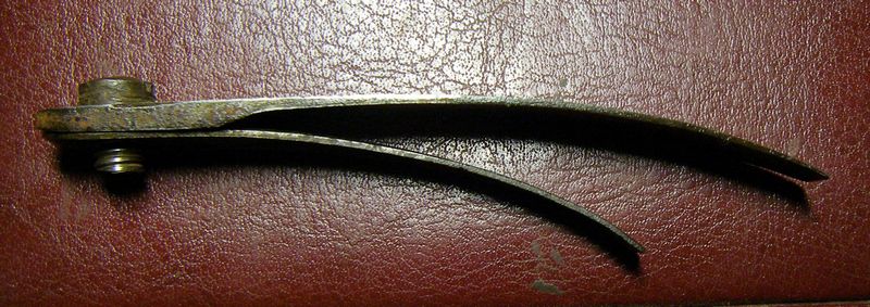

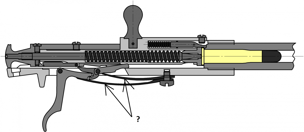

    Може у кого є інформація по цих пружинах. Пружина спускового гачка та пружина шептала. Якщо нема готової схеми тоя намалюю, ви лише проставте розміри. Пружини піхотки та драгунки думаю ідентичі.
    Я звичайно і сам інформацію в мережі шукаю, але поки що безрезультатно.
    Jawist подобається це.
  4. 663
    663 ✠ Moderator
    17
    7.598
    Україна.

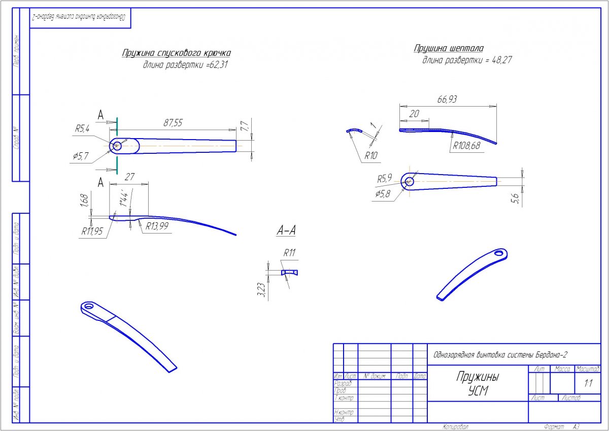

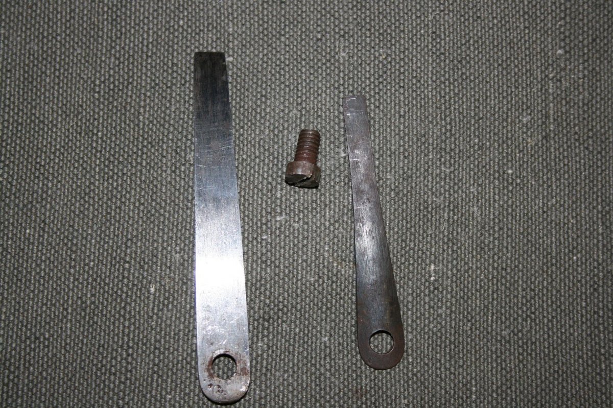

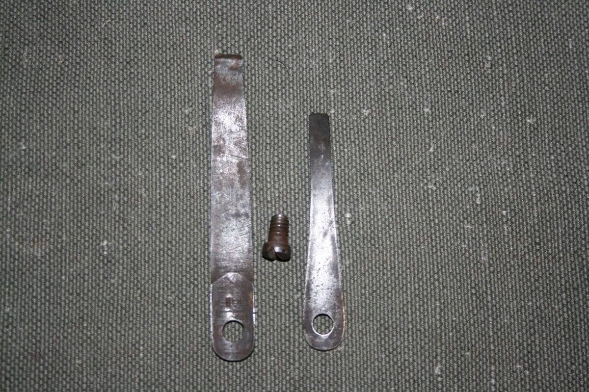

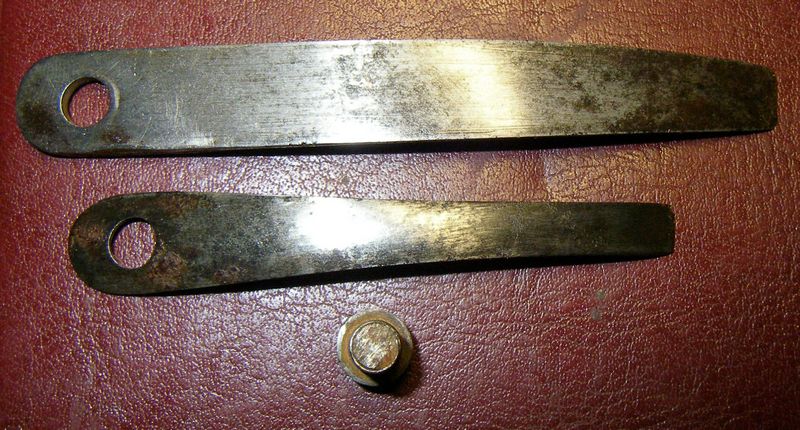

    Знайшлася схема пружин. Ще пару фото для їх вигляду. Як видно з світлин, кінчики інколи підгиналися, так думаю для плавності спуску.
    В даний момент ведуться пошуки хорошого матеріалу для їх виготовлення.

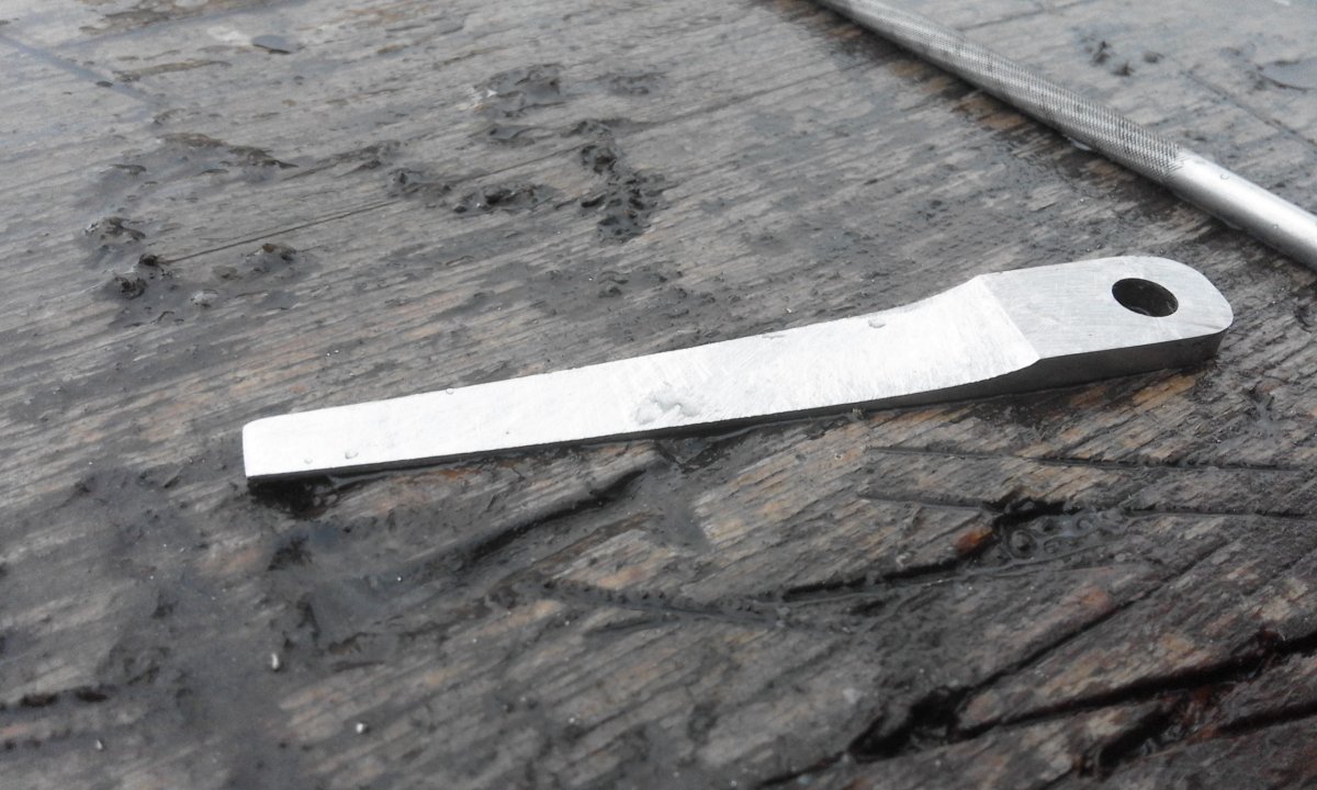

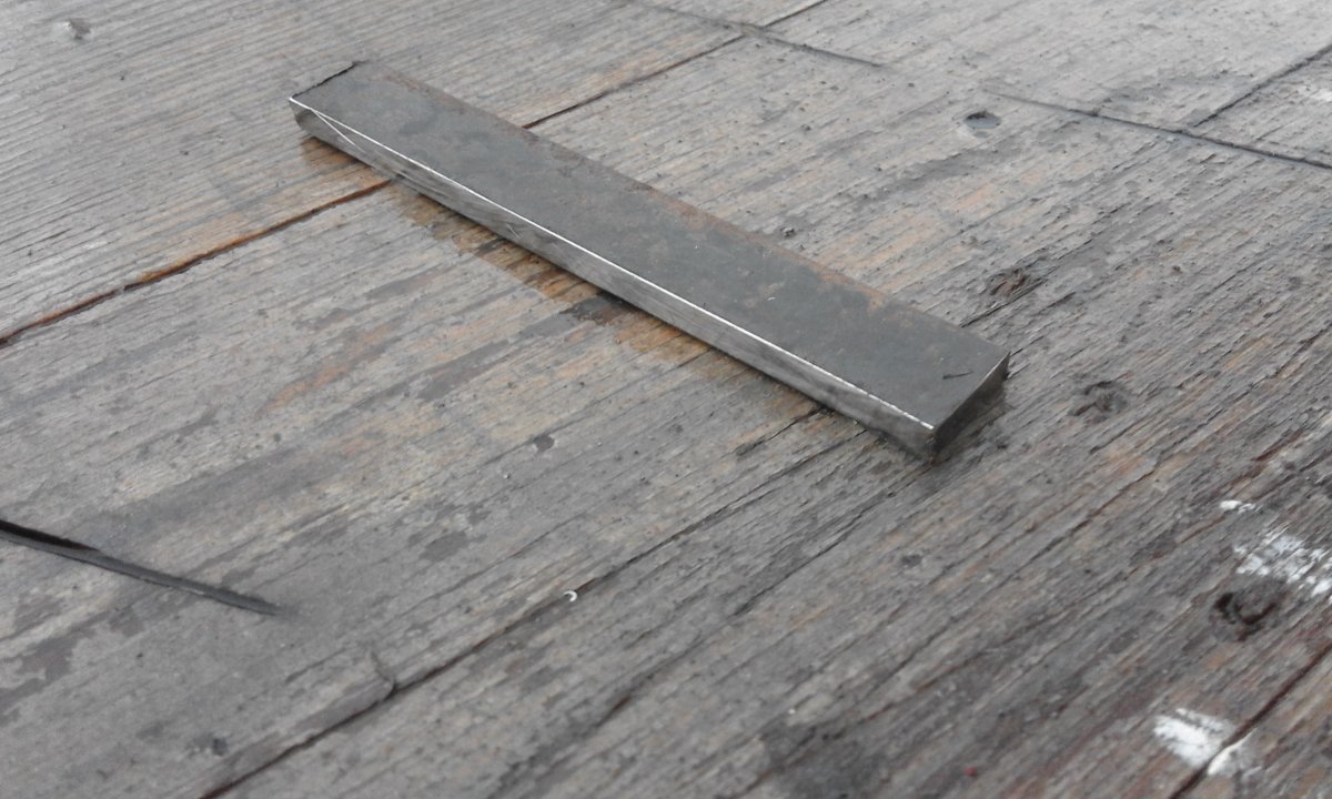

    Усім привіт. Знайшовся матеріал для роботи.
    Пружина шептала (мала)-остатки ножівки по дереву, товщина 1мм.
    Пружина спускового гачка (велика)- лезо від ножниць садовніка, товщина 4мм, лишнє шліфану.

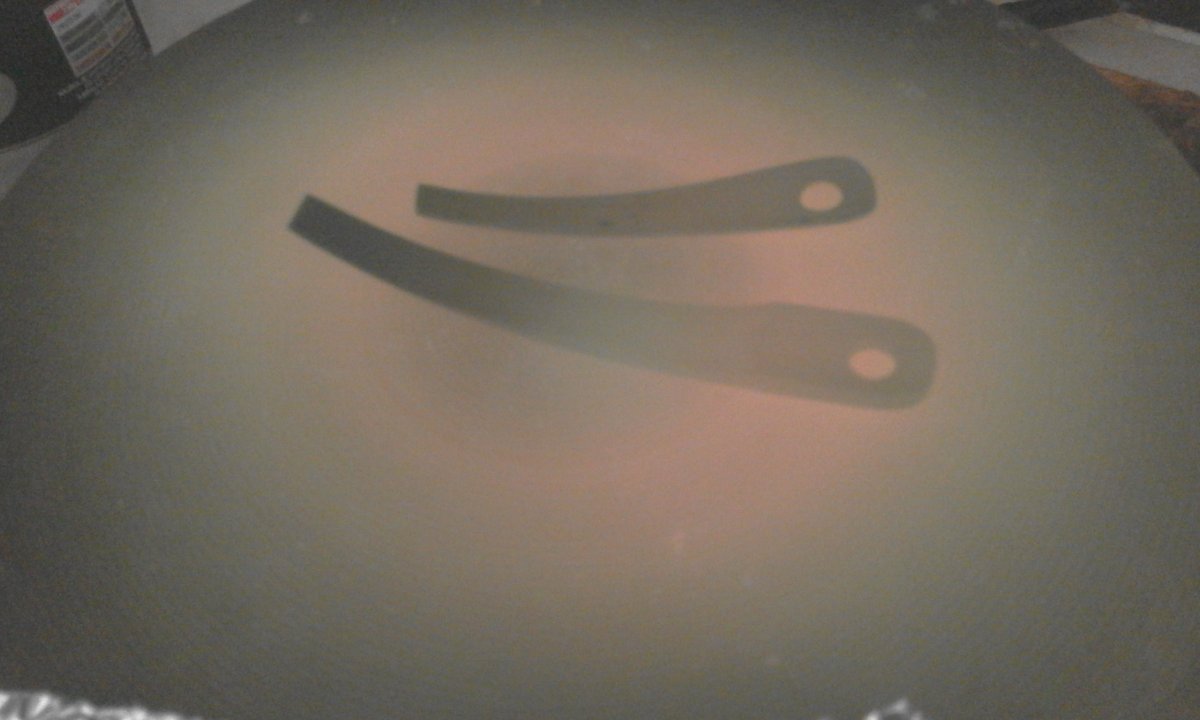

  9. 663
    663 ✠ Moderator
    17
    7.598
    Україна.
    Пружина шептала.
    Вирізав заготовку з малим запасом.
    ALEKS81, RIHARD 77, ГеннадийВ та ще 1-му подобається це.

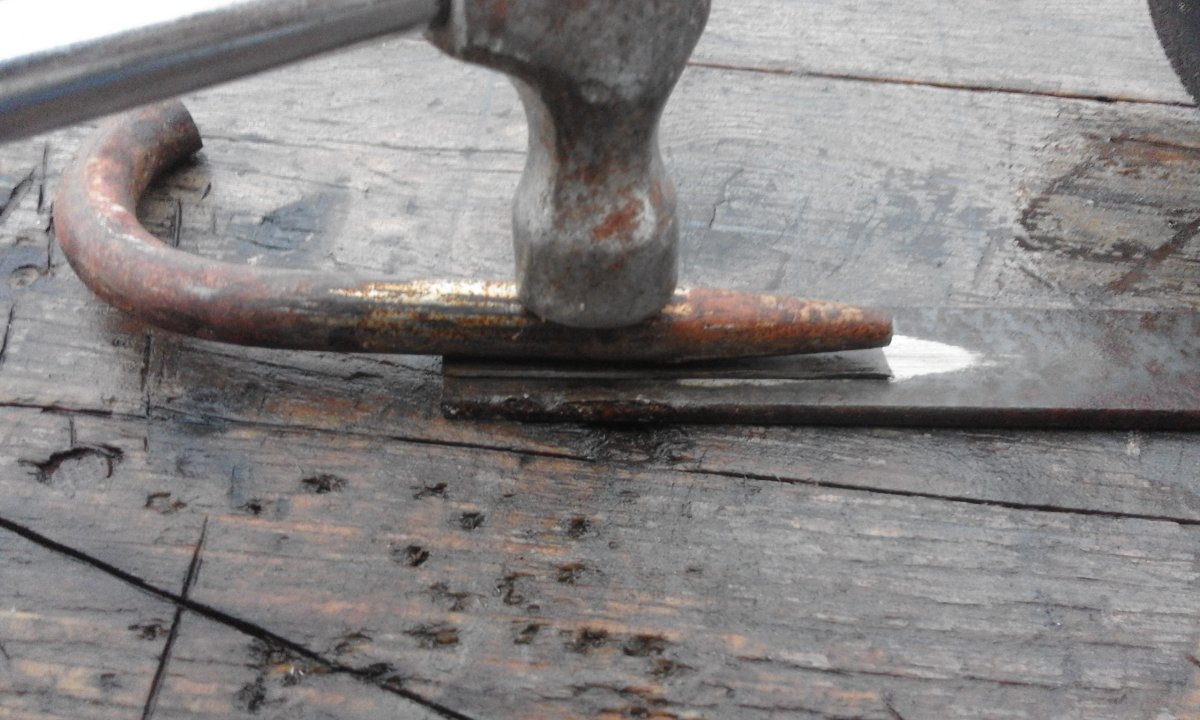

    Загин заготовки в потрібну форму.
    Для початку виготовив примітивні приспособи для загину пластини.
    В підручній пластині вирізав жолобок болгаркою потрібної форми, знайшов підходящий кругляк, приспособи готові. Все робилося як буть, річ одноразова та дизайн не важний.
    Положив пластинку, накрив кругляком та добряче дав молотком з верху, пару рас. Форма готова.
    Jawist, ALEKS81, RIHARD 77 та 2 іншим подобається це.

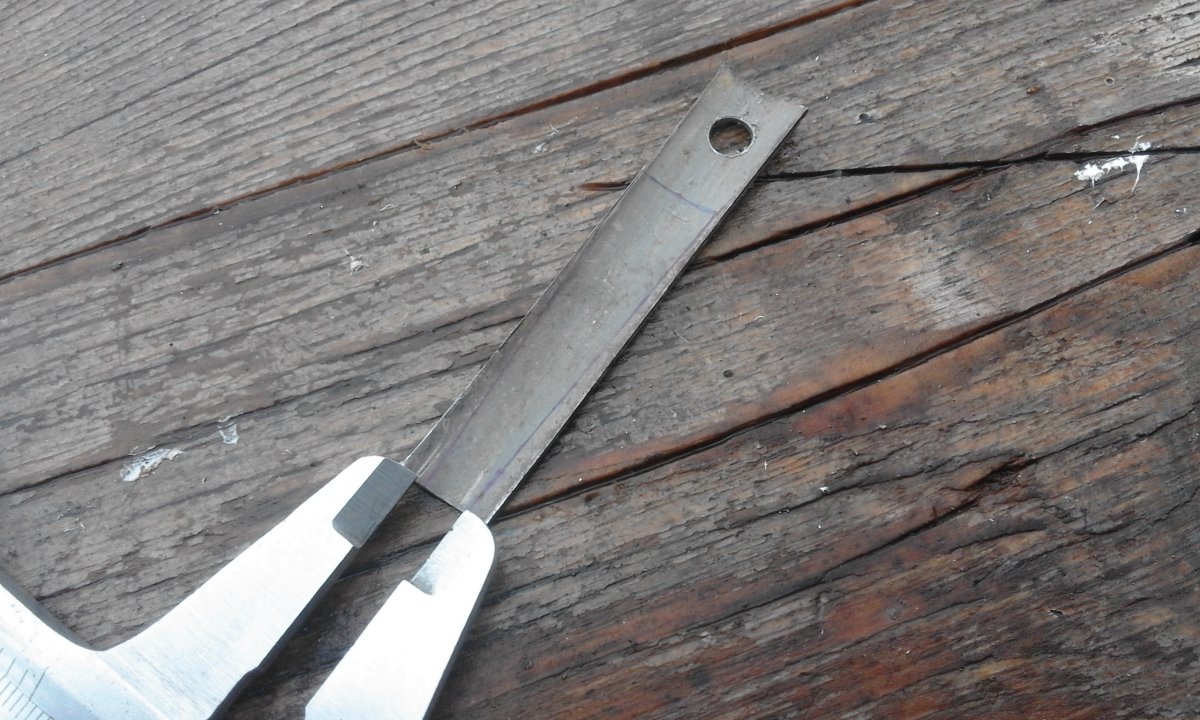

  11. 663
    663 ✠ Moderator
    17
    7.598

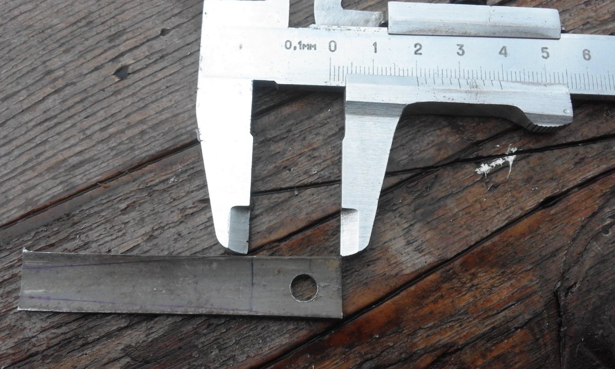

    Україна.
    Просверлів отвір під кріплення 5.5 мм. В даний момент це за малий отвір, все робилося з запасом на похибку. В сталі не так легко просверліти точно отвір, краще перестрахуватися. Сверлів в товстих гумових рукавицях щоб не дісталося пальцям.
    Вся подальша робота буде вестися відносно цього отвору.
  12. 663
    663 ✠ Moderator
    17
    7.598
    Україна.
    Зробив розмітку пружини. Почав з того що відміряв 20мм, від того і відходив. Наніс решти ліній. Це по схемі.
  13. 663
    663 ✠ Moderator
    17
    7.598
    Україна.
    Вирізав по лініях заготовку. По схемі.
  14. 663
    663 ✠ Moderator
    17

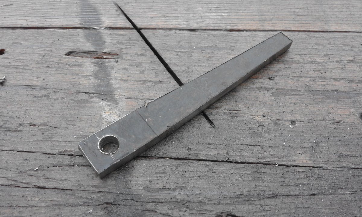

    7.598
    Україна.
    Продовжив роботу вже по світлинах. Як видно форма там інша. Заготовка готова, далі лише підгонка надфілями та шліфовка форм. Шліфовка та підгонка пружини буде одночасна з пружиною спускового гачка.

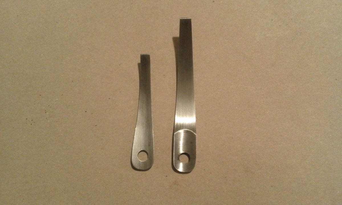

    Пружина спускового гачка.
    Розмітив, вирізав заготовку та просверлів отвір під кріплення чуть меньшого діаметру.
    Ножниці працюють. Як сказав сусід, виглядять модерно.
  16. 663
    663 ✠ Moderator
    17
    7.598
    Україна.
    Розмітив, вирізав грубу заготовку.
  17. 663
    663 ✠ Moderator
    17
    7.598
    Україна.
    Останні штрихи болгарки.
    Jawist, ALEKS81, RIHARD 77 та 3 іншим подобається це.
  18. 663
    663 ✠ Moderator
    17
    7.598
    Україна.

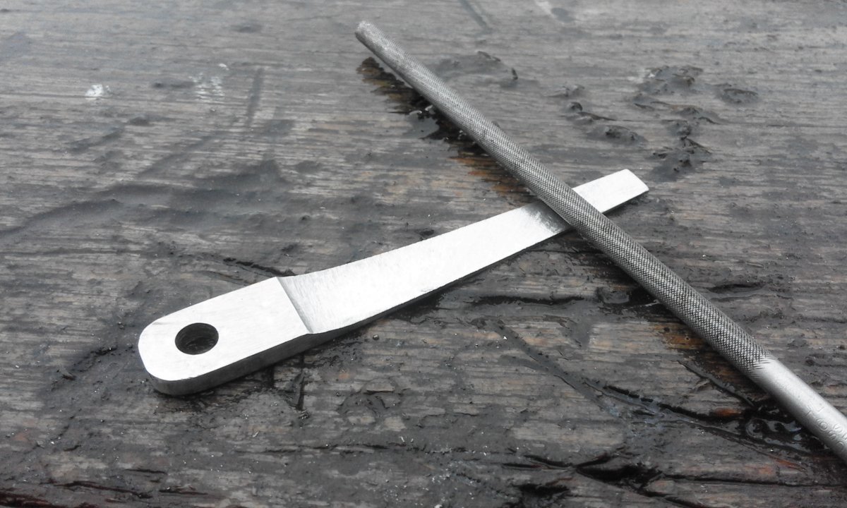

    Круглим напильником підвів пружинячу площину.
  19. 663
    663 ✠ Moderator
    17
    7.598
    Україна.
    Посадочне місце. Пройшовся з грубого болгаркою, потому дремелем диском під потрібним кутом та поправив шліфовкою на дремелі.
    За одно поправив пружинячу частину заготовки.
  20. 663
    663 ✠ Moderator
    17
    7.598
    Україна.
    Підгонку та доведення обох заготовок в деталь робив практично одночасно. Попрацював місцями надфілями та пройшовся грубою наждачкою.
    ALEKS81, RIHARD 77, Artyr та 2 іншим подобається це.

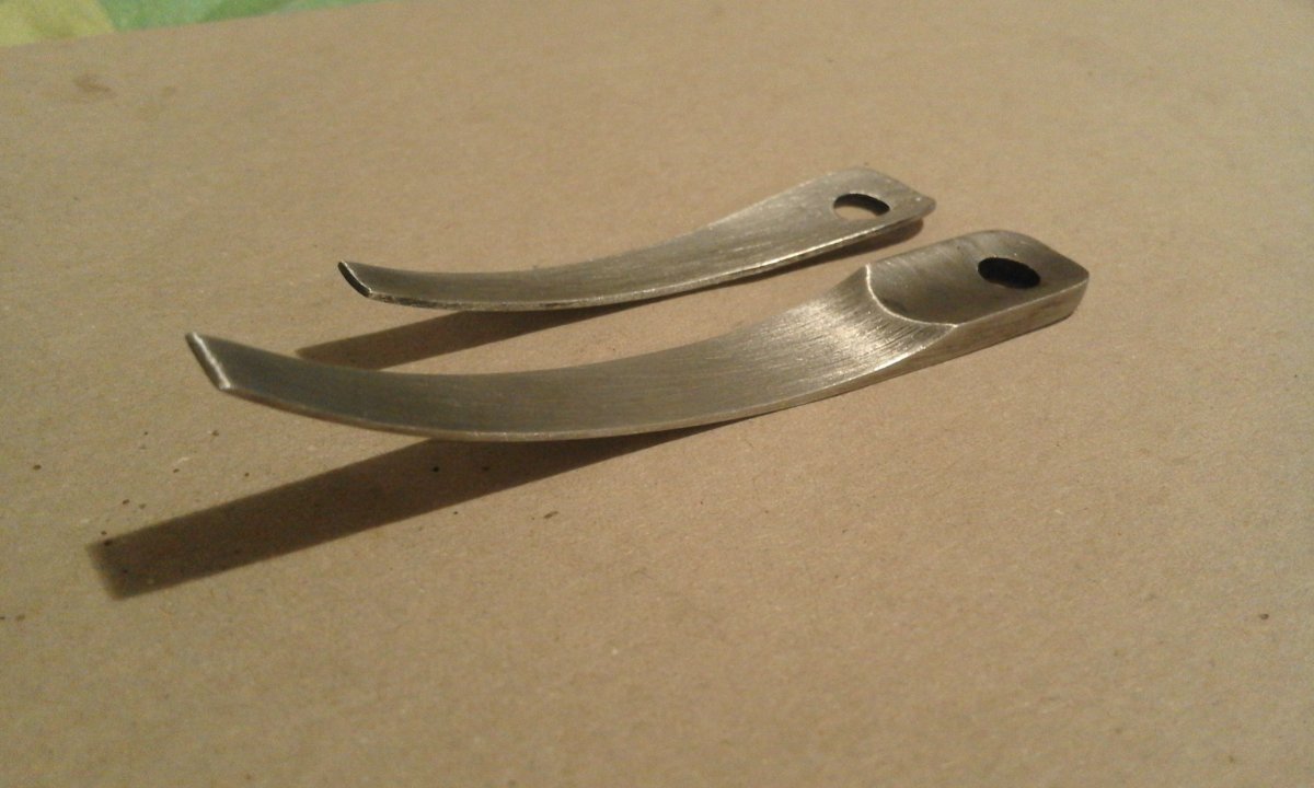

  21. 663
    663 ✠ Moderator
    17
    7.598
    Україна.
    Надав заготовкам форму. Фіксував плоскогубцями через папір та гнув просто пальцями іноді впирав пружину у стіл. Все робив не спіша щоб не получилося різкого загину. Коротка пружина йшла впертіше ніж довга.
    Jawist, A10A, Helmut Hesler та 4 іншим подобається це.
  22. 663
    663 ✠ Moderator
    17
    7.598
    Україна.
    Закалка та фіксування форми деталі. Для початківців розібью на два єтапи.
    Положив заготовки на електроплиту та накрив їх фольгою, так деталь добряче прогріється. На останім фото видно результат нагріття, деталь розкалилася рівномірно. Без фольги такого результату не добитися.
  23. 663
    663 ✠ Moderator
    17
    7.598
    Україна.
    Після розігріву швиденько закинув заготовки у переробку. Такі мілкі деталі виймаю магнітом. Просто проводжу по зовнішній стороні банки магнітом а детальки і прилипають.
    Після того як деталі були протерті на сухо, стало зрозуміло що пружини у мене є. Хоча вигляд у них був закопчений, працюють вони нормально.

  25. 663
    663 ✠ Moderator
    17
    7.598
    Україна.
    Пружини на біс.
    Вороніння по переду.
    Jawist, Helmut Hesler, БЛК та 3 іншим подобається це.

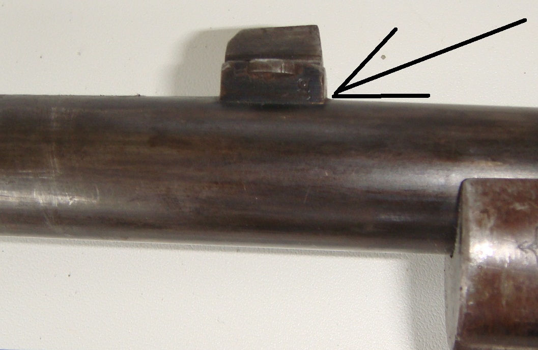

  26. 663
    663 ✠ Moderator
    17
    7.598
    Україна.
    Може хто в курсі, як кріпилася база мушки до ствола у Бердан 2 ?.
    На мому ця частина вбита, та краще зробити все нове.
