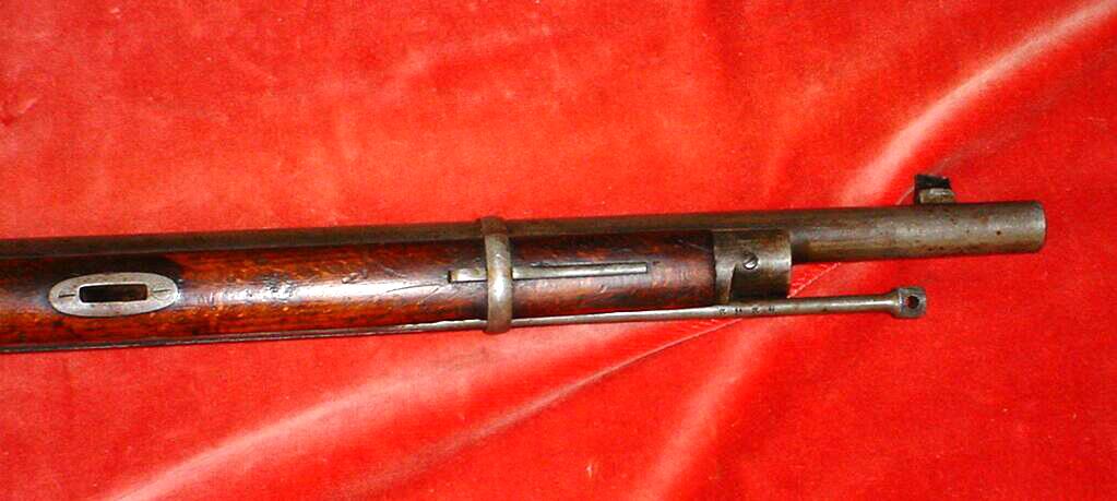

    Тильник на біс.
    По переду набивка номеру та вороніння.
