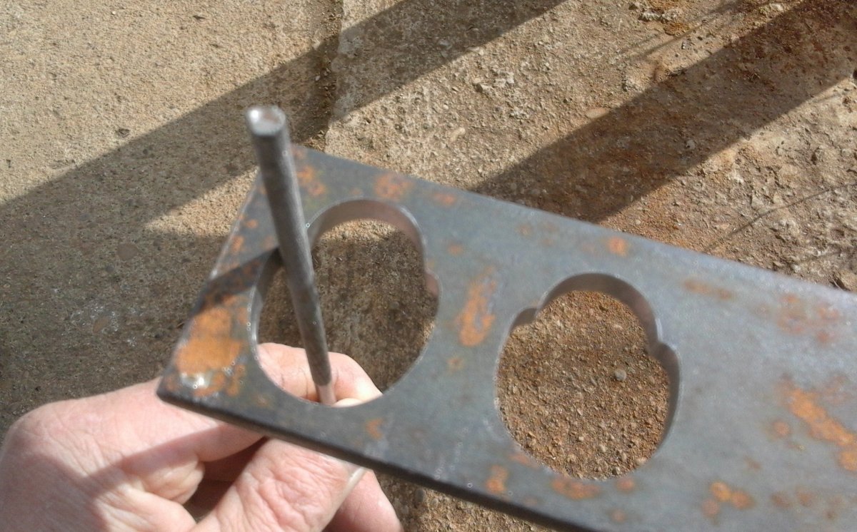

  5. 663
    663 ✠ Moderator
    17
    7.598
    Україна.
    Для початку по вище виложених схемах було зроблено шаблони внутріньої частини кілець.
    Матеріалом послужила металічна пластина, товщиною 8мм.
    Наложив шаблони та відмалював форму.
    Rudolf Ritter, Andrej.An86, Ervin41 та 7 іншим подобається це.
  6. 663
    663 ✠ Moderator
    17
    7.598
    Україна.
    По внутріньому діаметрі насверлів отворів.
    Rudolf Ritter, Andrej.An86, Ervin41 та 6 іншим подобається це.
  7. 663
    663 ✠ Moderator
    17
    7.598
    Україна.
    Диском дремеля пройшовши по перемичках між отворів . Пройшовся по чуть чуть з двох сторін. Головне послабити ці місця.
  8. 663
    663 ✠ Moderator
    17
    7.598
    Україна.
    Поставив наставку та вибив серединки. Зекономивши час на різанину металу.
  9. 663
    663 ✠ Moderator
    17
    7.598
    Україна.
    Новим диском на дремелі почав очищати лишній метал, формуючи внутрішю форму кілець.
    Диском проходжу заготовки по очериді. Сівший диск піде на меньші діаметри.
  10. 663
    663 ✠ Moderator
    17
    7.598
    Україна.
    Після того як диск підсів, пройшовся по верхніх частинах заготовки. Сппочатку більшого а опісля меньшого кільця. Слідкував за диском та підберав діаметри куди підійде.
    Rudolf Ritter, Andrej.An86, Ervin41 та 8 іншим подобається це.
  11. 663
    663 ✠ Moderator
    17
    7.598
    Україна.
    Після того як було зроблено швидкоруч грубу форму, не спіша маленьким диском зробив більш точну підгонку. Шаблони вже стають на місце, але ще чуть зминаються.
    Rudolf Ritter, Andrej.An86, Ervin41 та 9 іншим подобається це.
  12. 663
    663 ✠ Moderator
    17
    7.598
    Україна.
    Мілким напильником підігнав внутрішні форми, практично в розмір. Напильник повторив форму кутів кілець.
    Напильник використовую фірми макіта для заточки ланцюгів бензопили. Якість досить хороша.

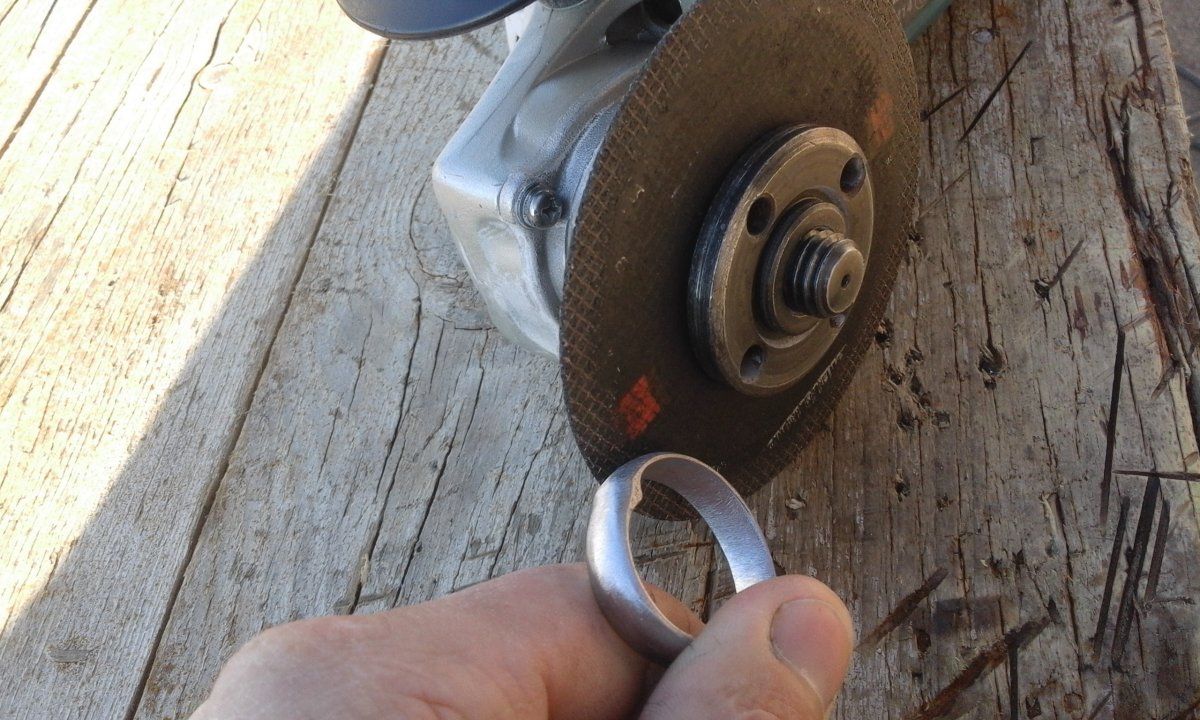

  13. 663
    663 ✠ Moderator
    17
    7.598
    Україна.
    Відмалював товщину кілець. Зробив це з запасом на всякі похибки. Мало чи болгаркою більше зачиплю чи ще який камфуз. Краще потому підшліфувати.
  14. 663
    663 ✠ Moderator
    17
    7.598
    Україна.
    Вирізав заготовки кілець та відрізав від масиву пластини. На цьому з кільцями поки що і усе.
    Rudolf Ritter, Andrej.An86, Ervin41 та 14 іншим подобається це.

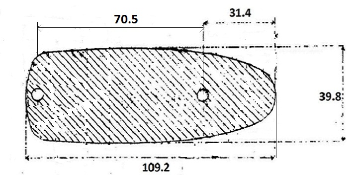

    Україна.
    Продовжив роботу над кільцями.
    По наружньому діаметрі зняв лишній метал, скруглив грані. Після 5-7 секунд сточування, опускав деталь в воду, щоб заготовка не грілася.
    Flesh, Rudolf Ritter, Andrej.An86 та 8 іншим подобається це.
  18. 663
    663 ✠ Moderator
    17
    7.598
    Україна.
    Надфілем підігнав внутрішні форми в ноль. Шаблони сіли чітко.

    Кільця на біс.
    Jawist, Flesh, Rudolf Ritter та 12 іншим подобається це.
  21. 663
    663 ✠ Moderator
    17
    7.598

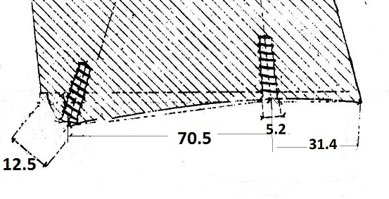

    Україна.
    Тильник.
    Де які схеми та фото для роботи.
    Jawist, Flesh, Ervin41 та 7 іншим подобається це.

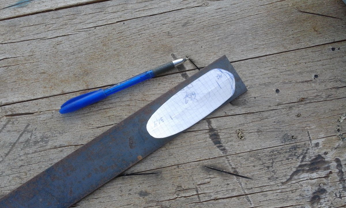

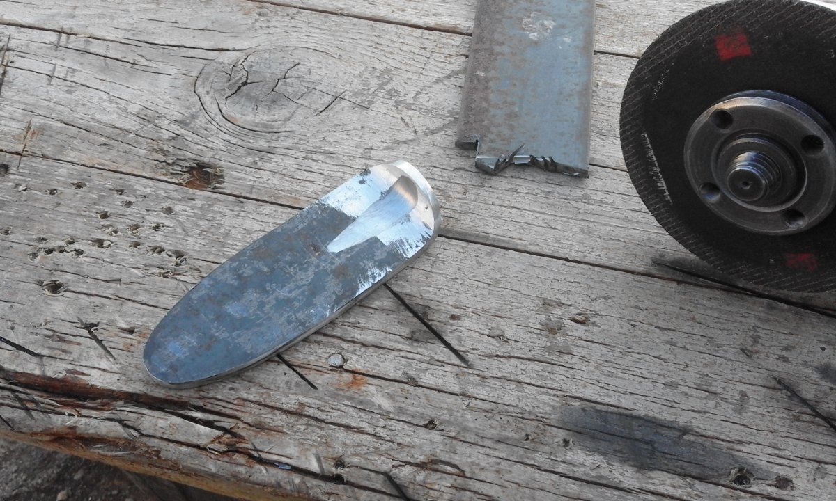

  22. 663
    663 ✠ Moderator
    17
    7.598
    Україна.
    Заготовка та підготовка до роботи.
    Вирізав шаблон, приложив до пластини, відмітив та врізав її по ширині майбутнього тильника.
  23. 663
    663 ✠ Moderator
    17
    7.598
    Україна.
    Відмітив та вирізав болгаркою поглиблення на зворотній стороні тильника. Надіюся воно допоможе легше зігнути заготовку в потрібну форму.
    Jawist, Rudolf Ritter, Andrej.An86 та 7 іншим подобається це.

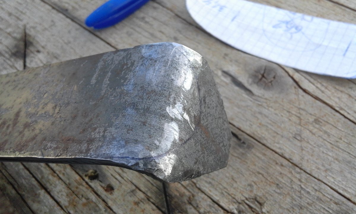

  24. 663
    663 ✠ Moderator
    17
    7.598
    Україна.
    Поставив заготовку на край кувалди та з допомогою молотка загнув заготовку. Ту частину яку загинав залишив чуть довшою, щоб було зручніше загинати.
    Flesh, Rudolf Ritter, Andrej.An86 та 6 іншим подобається це.
  25. 663
    663 ✠ Moderator
    17
    7.598
    Україна.
    Приложив шаблон та відмалював форму.
    Rudolf Ritter, Andrej.An86, Ervin41 та 5 іншим подобається це.

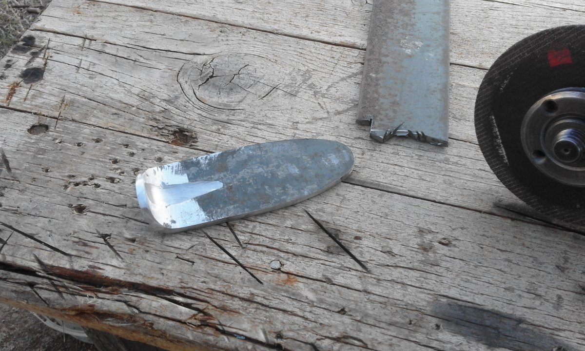

  26. 663
    663 ✠ Moderator
    17
    7.598
    Україна.
    Вирізав заготовку по формі, зачистав чуть зворотню сторону.
    Jawist, Flesh, Rudolf Ritter та 7 іншим подобається це.
