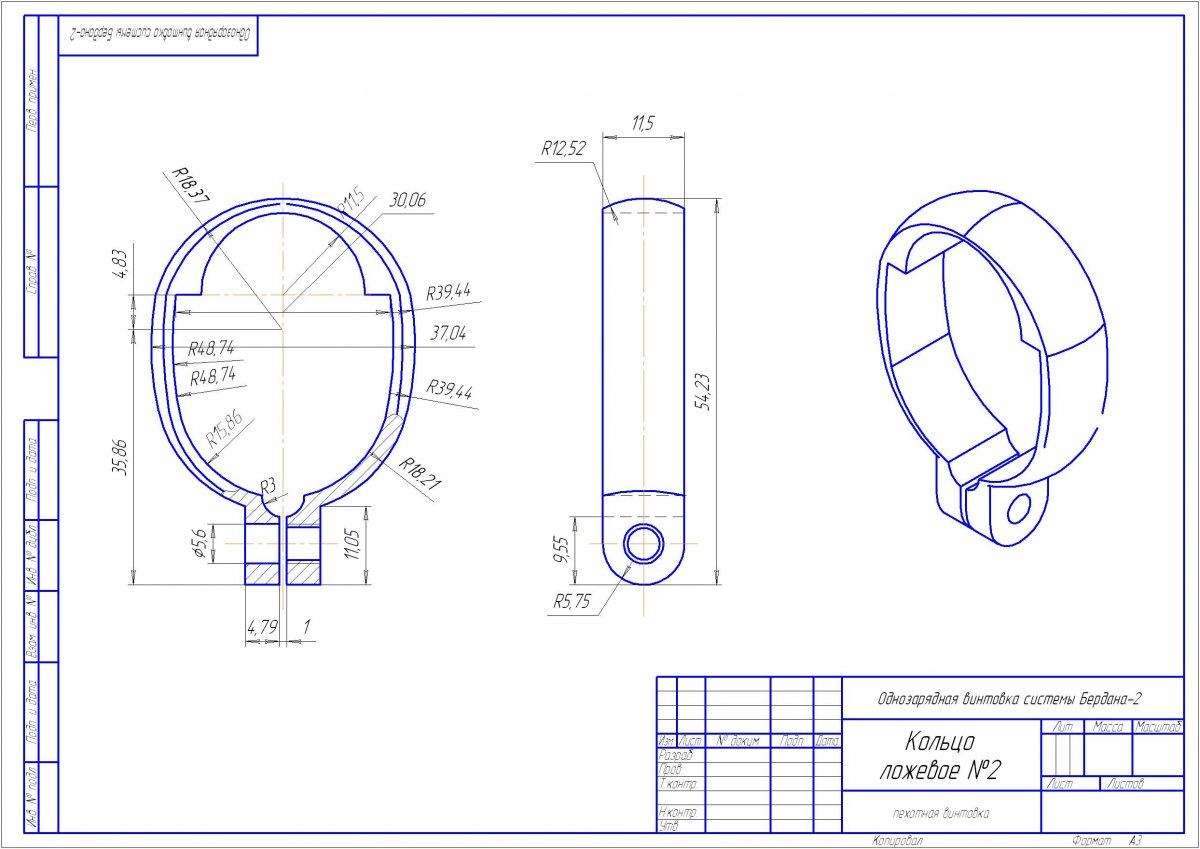

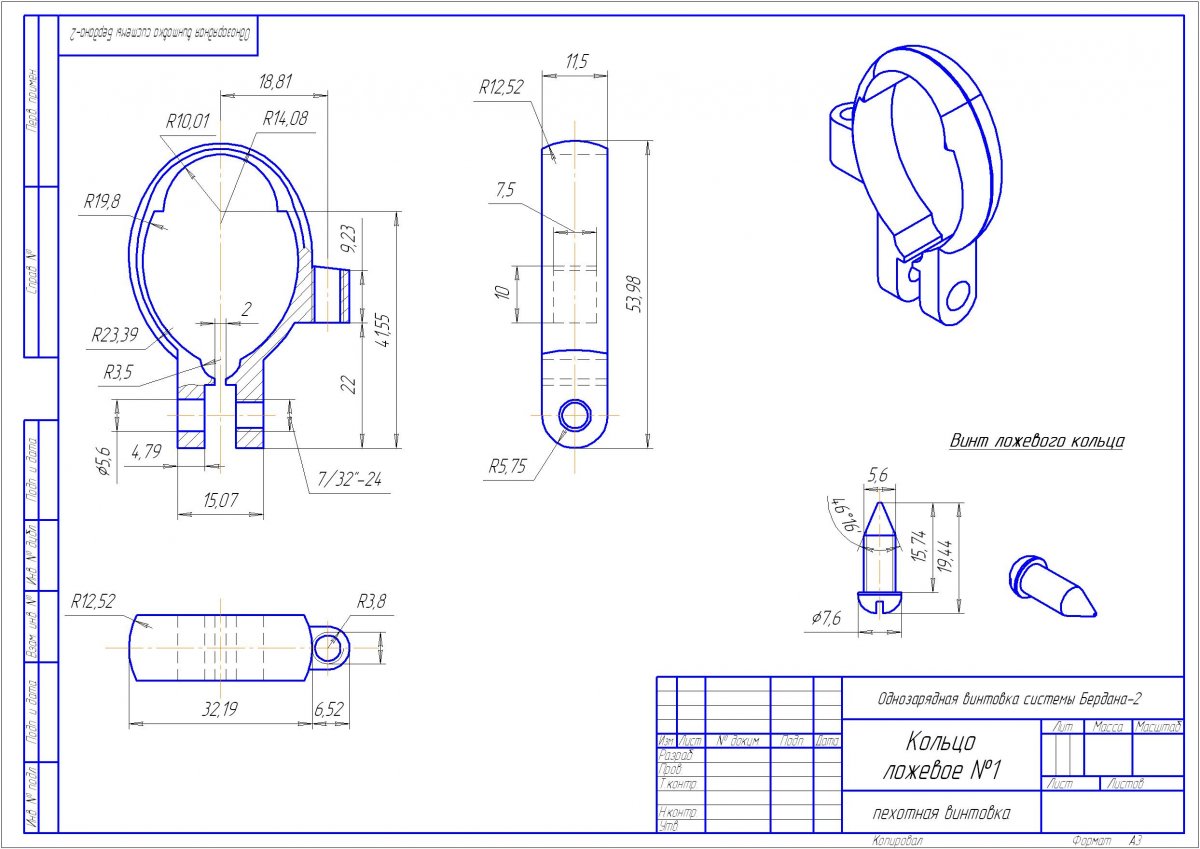

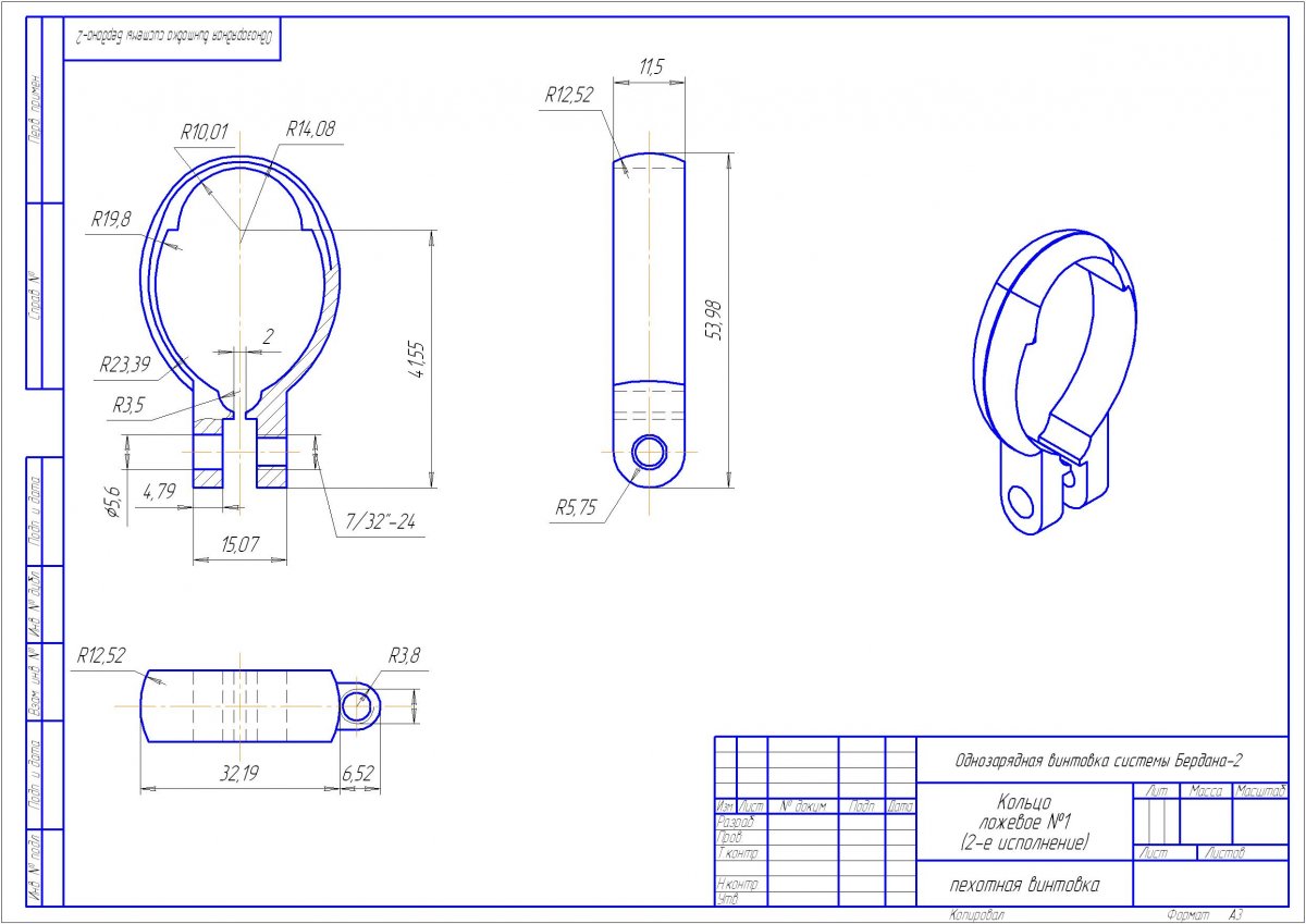

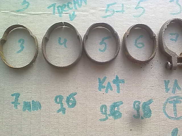

    Піхотні кільця дуже відрізняються від драгунських, усіма розмірами. Фото для виду з мережі.
    На жаль я не в курсі по кільцях, знати б хоч їхні основні розміри. Ширина полоси, товщина полоси, висота кільця та ширина кільця.

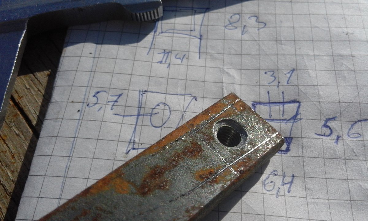

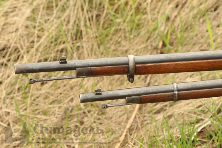

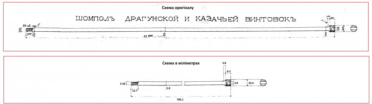

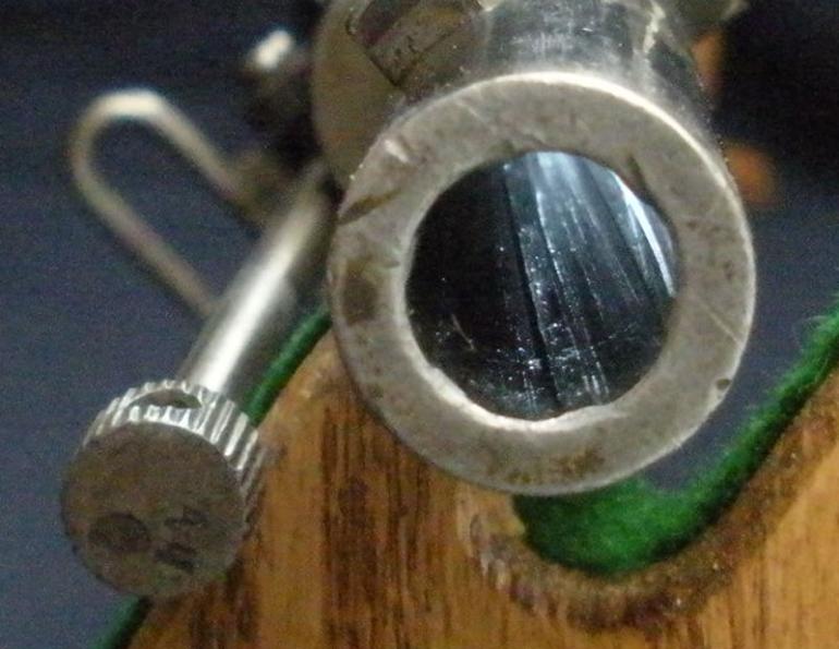

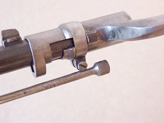

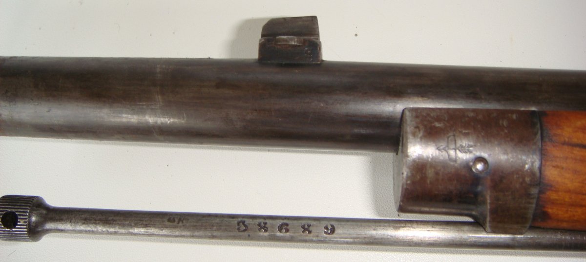

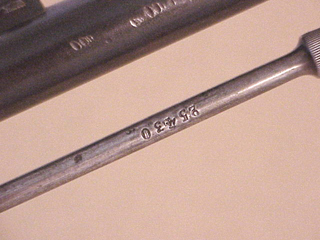

    Продовжив роботу. Шомпол.
    Зробив робочу схему. Пару фото для повної ясності про шомпол. Накатка на шомполах різноманітна. Робити буду грубу накатку, в ручну її зробити реально та без проблем.
    Як видно багато шомполів номерних.

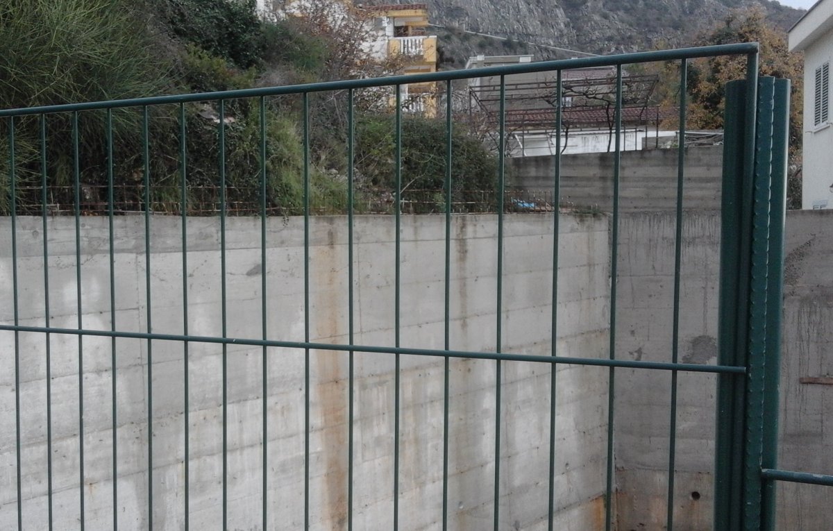

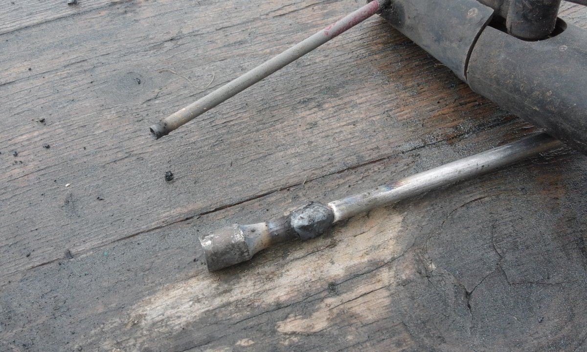

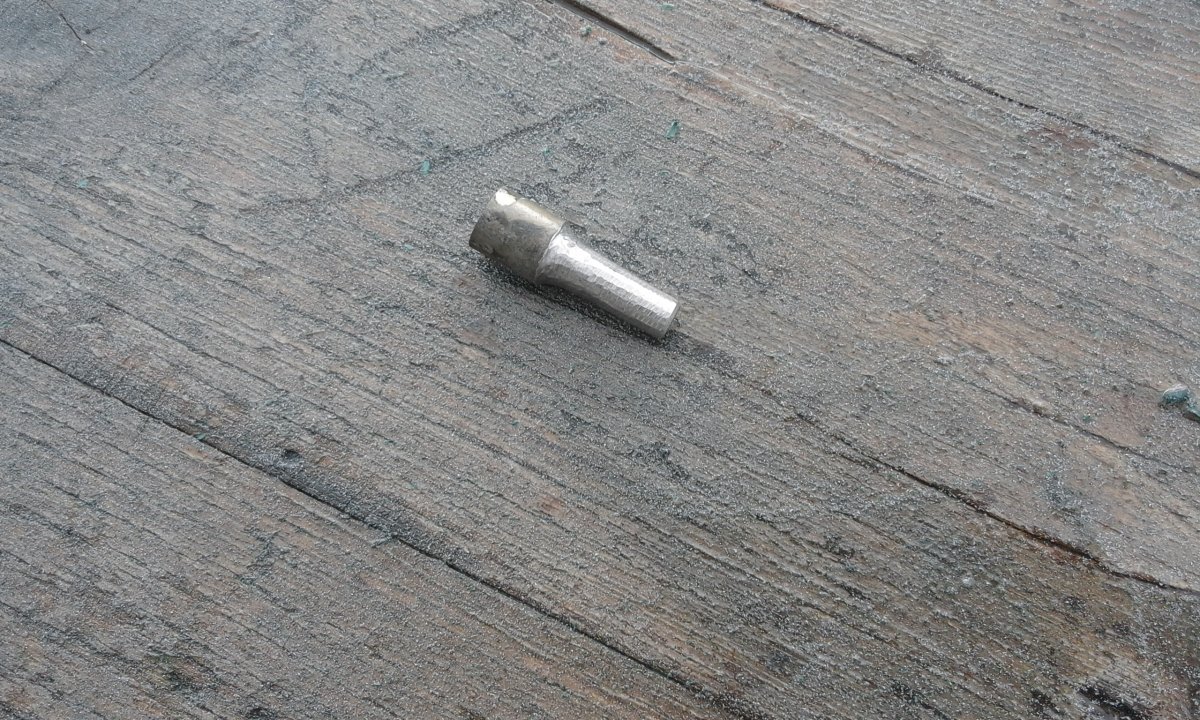

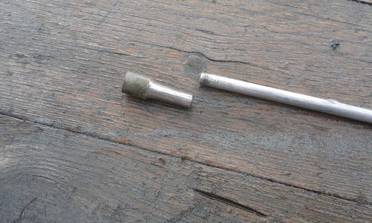

    Матеріал для роботи, прутки паркану. Матеріал пружній.
    З двох прутків різної товщини вирізав заготовки, попередньо очистивши прутки від фарби.
    Вибрав такий спосіб по тій причині що він простий та швидкий, часу на проточку не іде. В домашніх умовах це не мало важно.

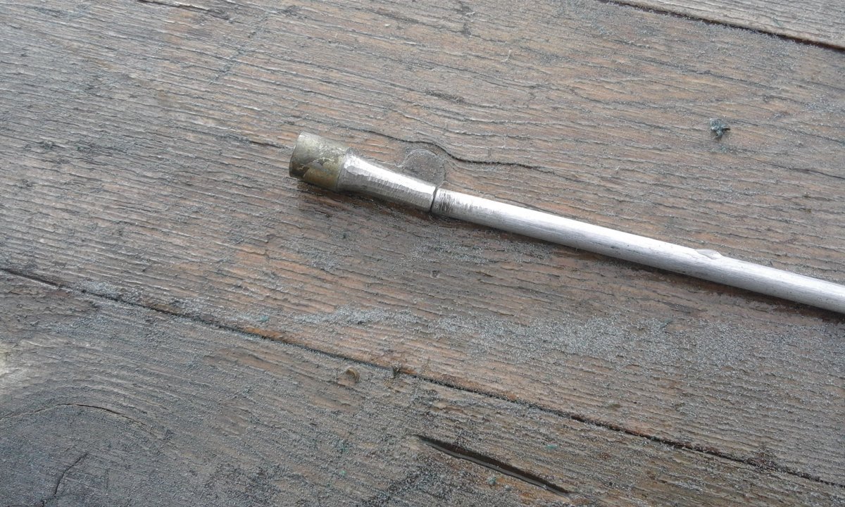

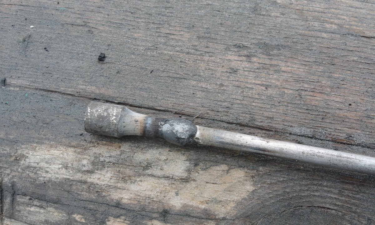

    Надійно проварив місце стику та прошліфував болгаркою лишній метал. Груба заготовка готова.

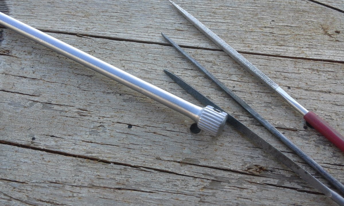

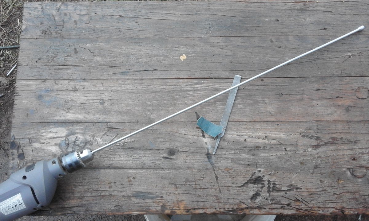

    Затис в патрон дрелі заготовку та напильником проточив форму шомполу на оборотах дрелі. В місці головки та основи шомполу точив круглим напильником, так форма получається не погана. Не скидаючи заготовку з дрелі після проточки, за одно шліфанув з грубого, щоб виявити дефекти.
    Andrej.An86, Ervin41, ГеннадийВ та 8 іншим подобається це.

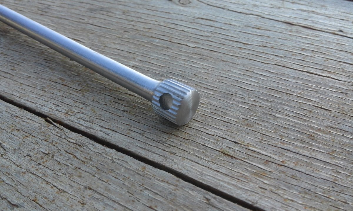

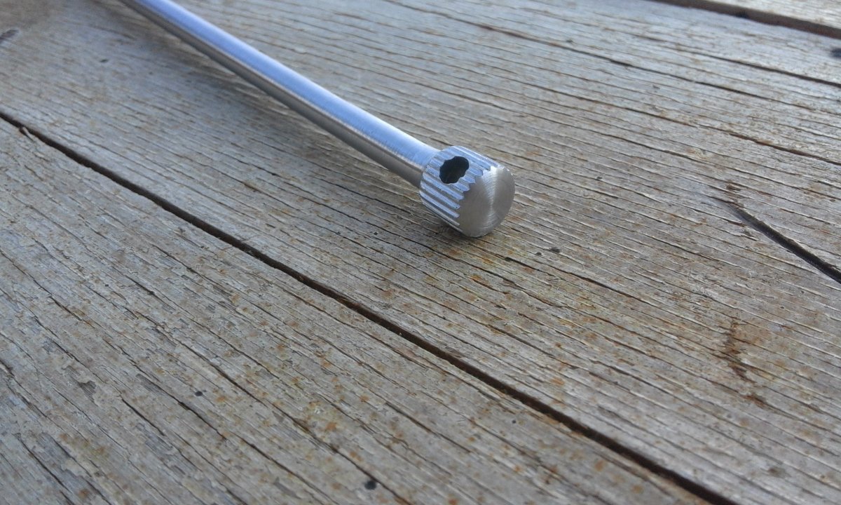

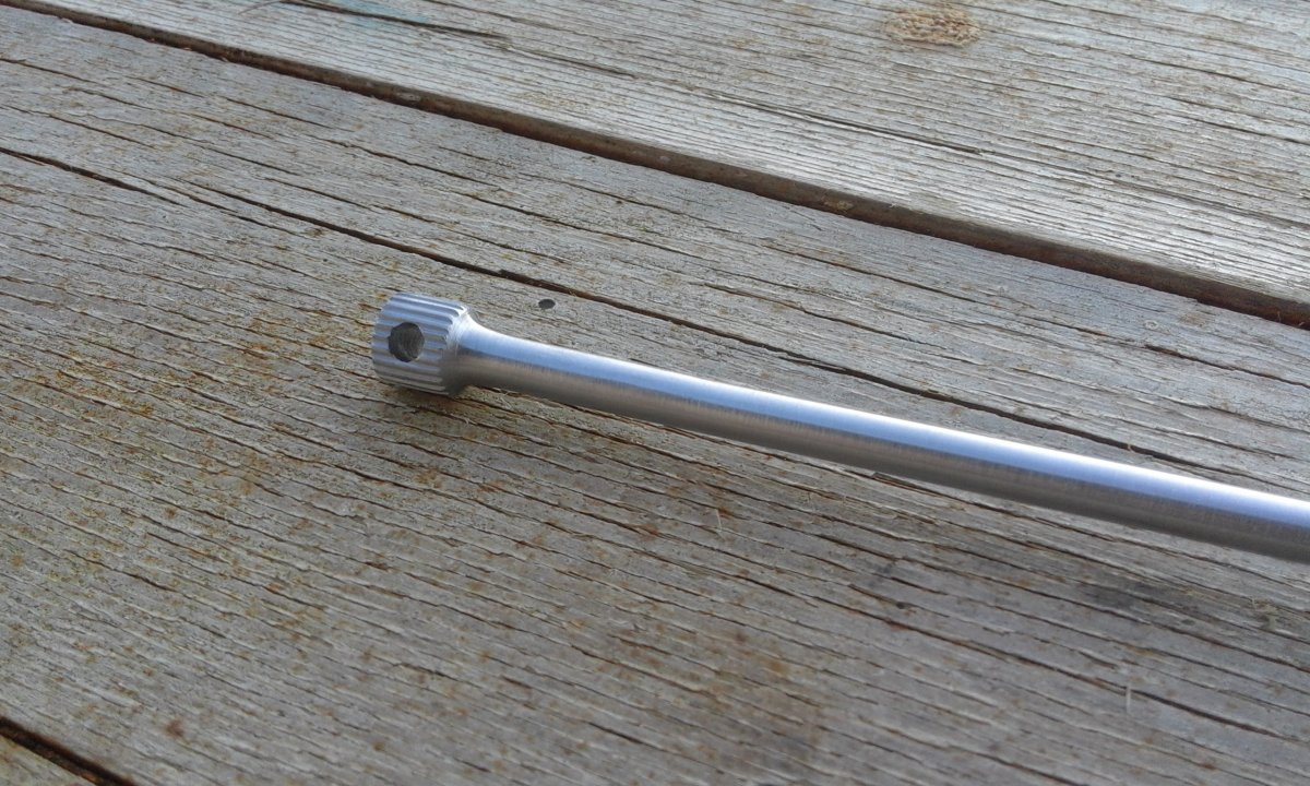

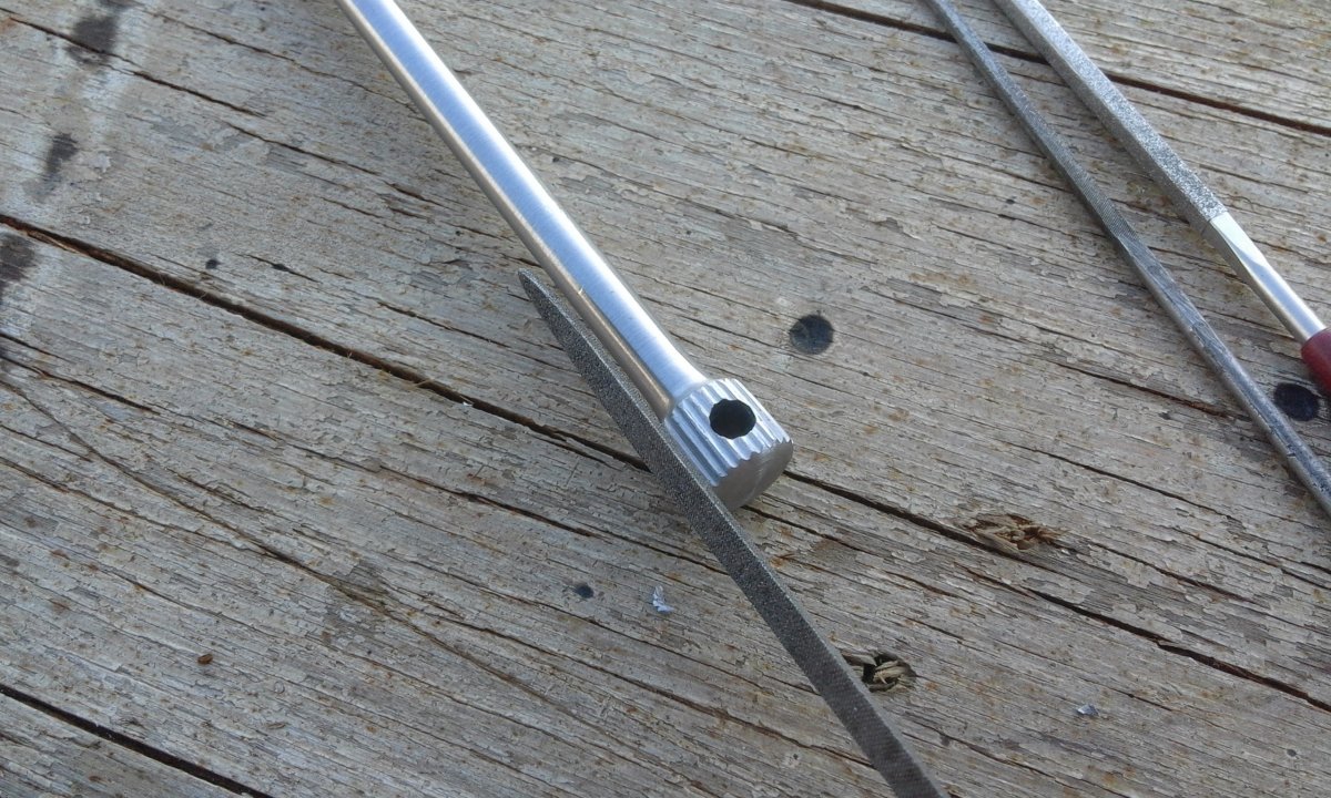

    Просверлів отвір в головці шомполу та надфілями нарізав накатку.

    Після того як було зроблено отвір та накатку, підігнав розміри головки в розмір. Розміри головки залишав чуть більші на всяк випадок, легше зрізати лишнє чим просверліти точно, підгонка йша відносно отвору.
    Галтель проточив круглим напильником та плоским пройшовся по торці. Далі після того як головка шомполу відповідає розмірам, можна різати заготовку шомполу по довжині та різати різьбу.
    Andrej.An86, Ervin41, Amadeus та 7 іншим подобається це.

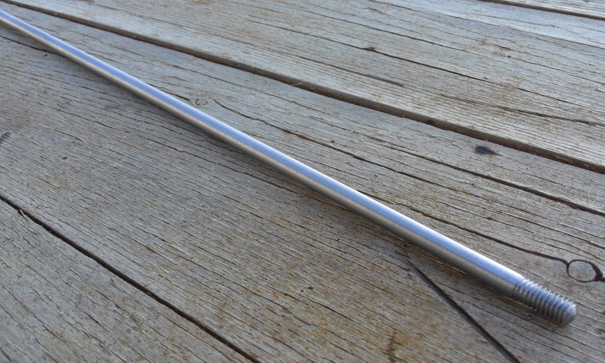

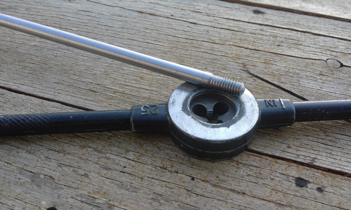

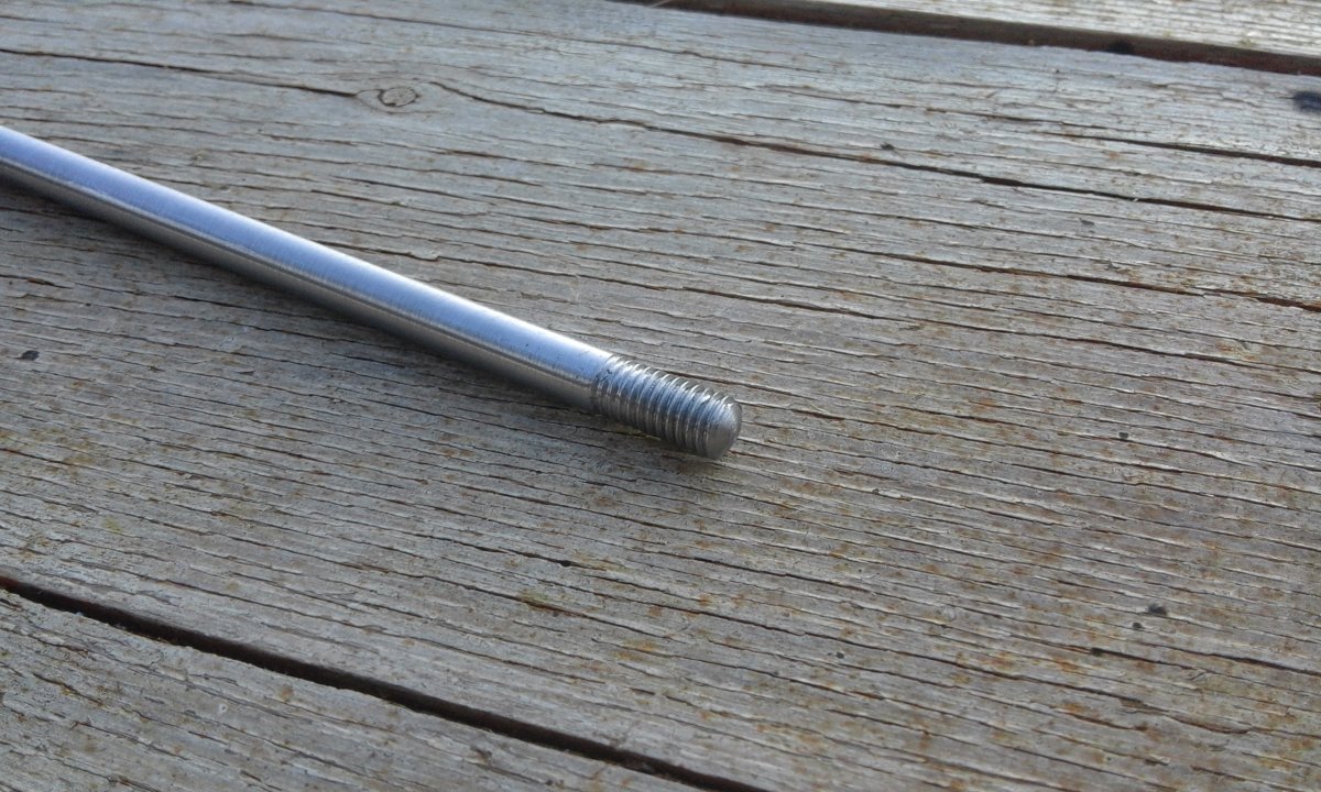

    Відрізав заготовку в розмір, чуть потоншив місце під різьбу надфілем, змастив місце нарізки різьби літолом та нарізав різьбу. Останій елемент шомполу готовий.
    Andrej.An86, ГеннадийВ, Oleg Nevidomy та 6 іншим подобається це.

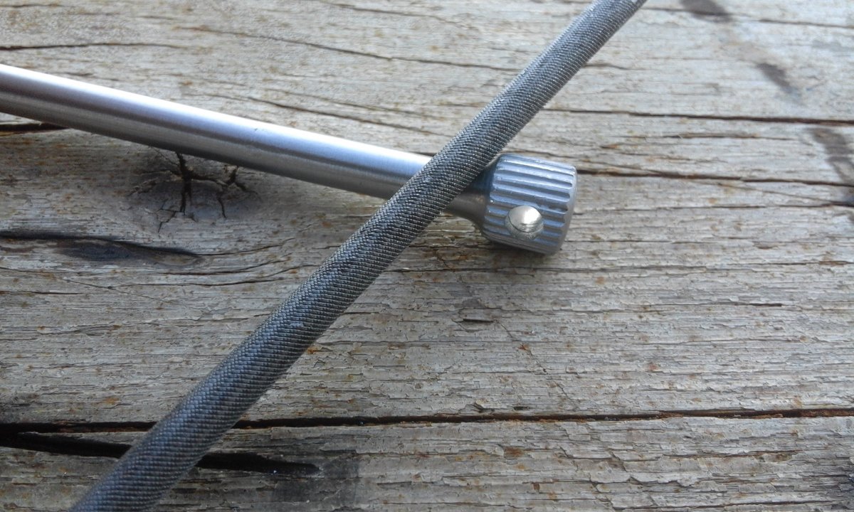

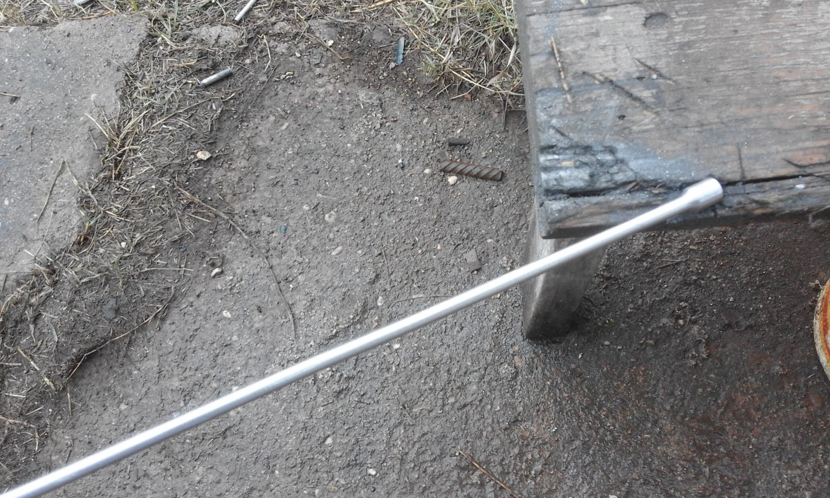

    На фініші все ж затис шомпол в патрон дрелі та шліфанув наждачкою на оборотах дрелі. Наждачку вів плавно по шомполі та в одну сторону. Получилася рівна та хороша імітація проточки.
    Andrej.An86, ГеннадийВ, Філ@тов та 7 іншим подобається це.

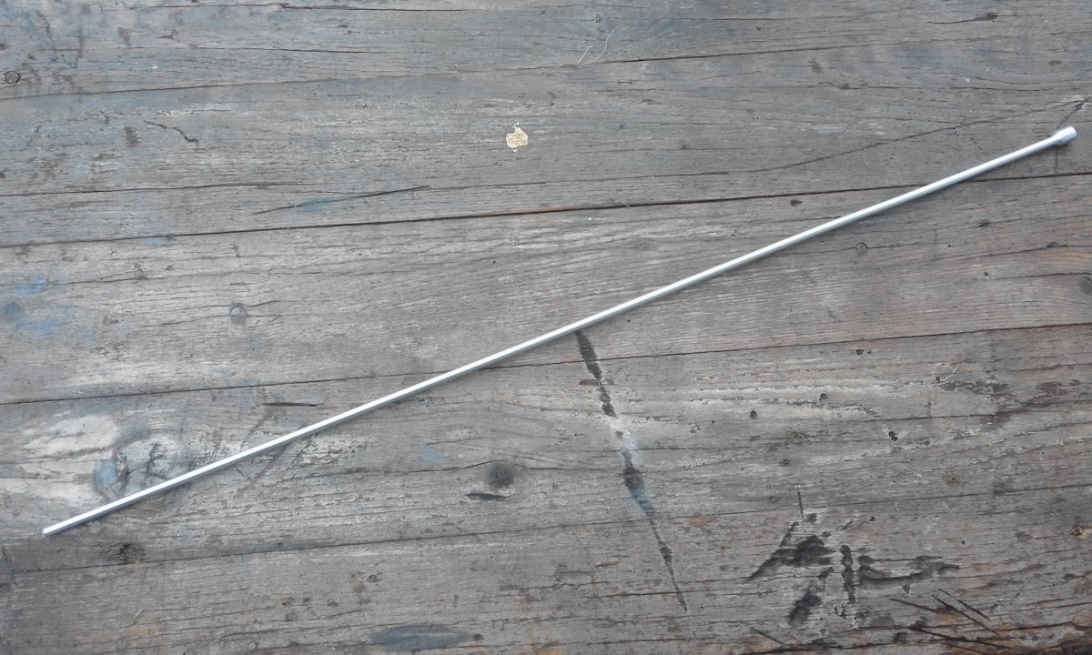

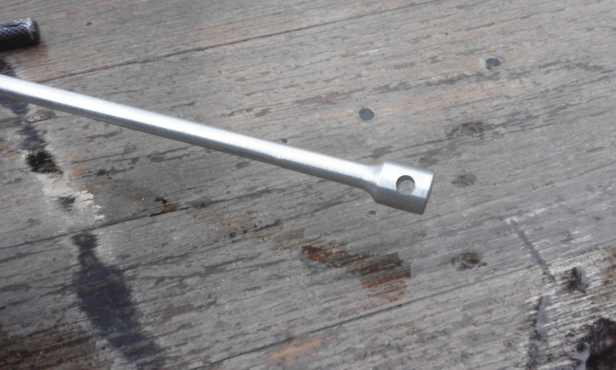

    Шомпол на біс.
    В подальшому можливо поставлю номер гвинтівки на шомполі.
    Знову робота на лавочці.

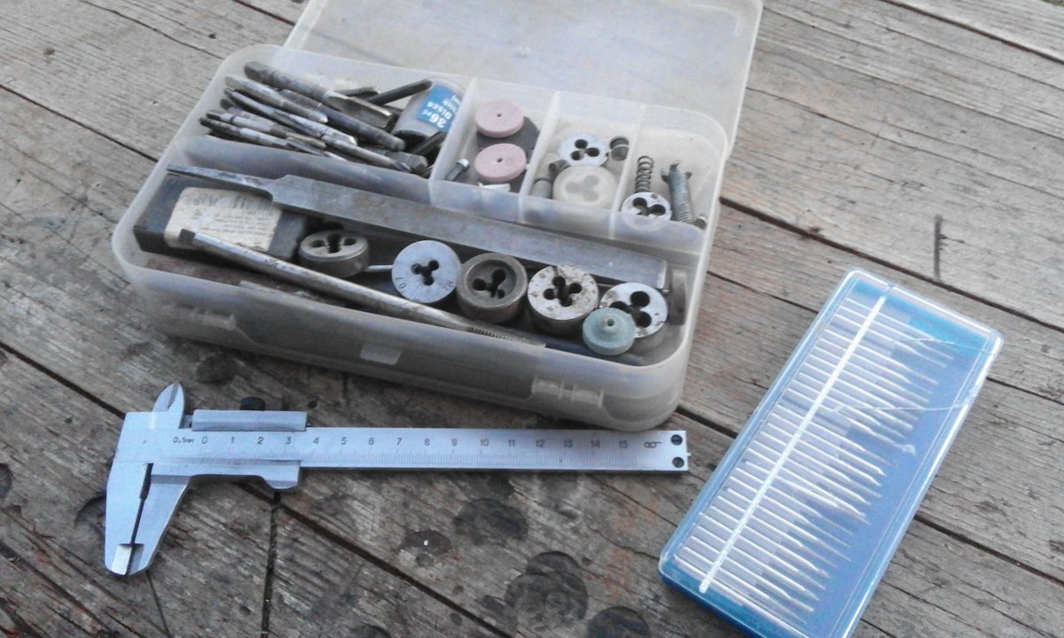

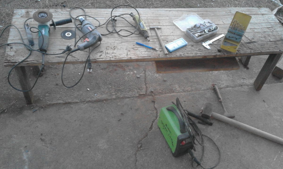

    Лавочку искать не нужно, её нужно самому собрать. Да и не в лавочке счастье, если нет желания и нужных рук то и так ничего не получится.
    На фото практически весь инструмент на считая пару плоскогубцев. С собой таскаю только коробочку с полезной мелочью и дремель. Само место скамейки располагает вдохновением на работу, круглый год над головой цветут цветы мимозы. В нижней части скамейки спец полочка, по быстрому прятать клинки и прочие детали выдающие мою деятельность, от тех кто приходит за цветами.
    По минимуму и собрано хорошее рабочее место, главный инструмент руки.
    Всем удачи, терпения и вдохновения.

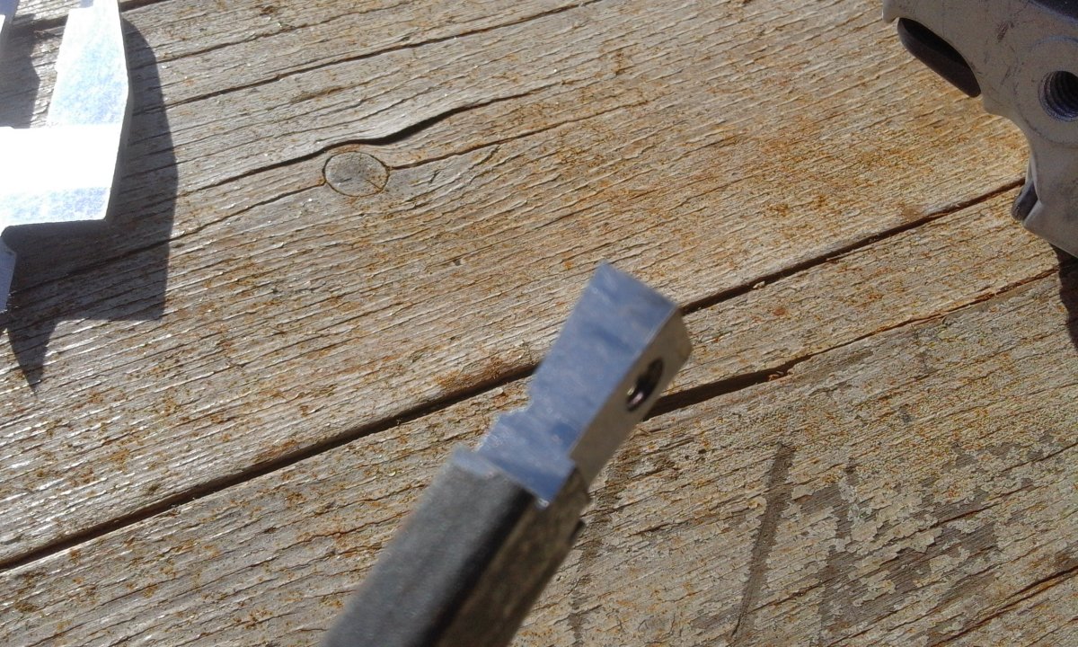

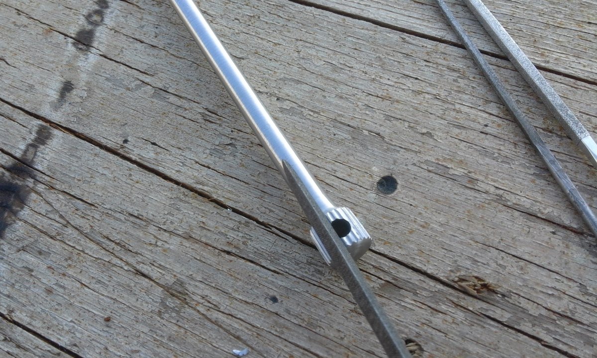

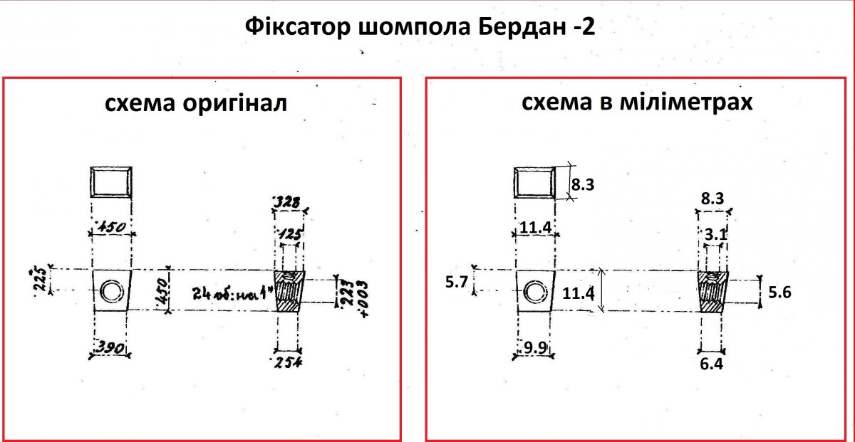

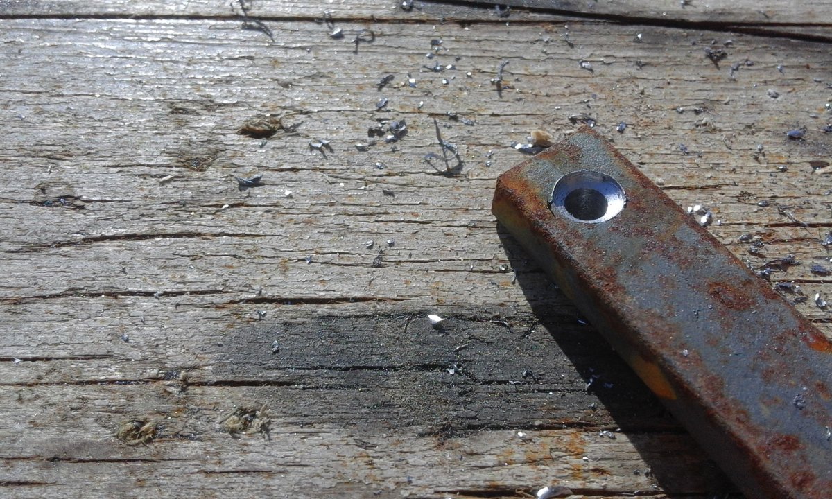

    Фіксатор шомполу. Схема та пару фото для повної уяви картини.
    ГеннадийВ, RIHARD 77, БЛК та ще 1-му подобається це.
  15. 663
    663 ✠ Moderator
    17
    7.598
    Україна.

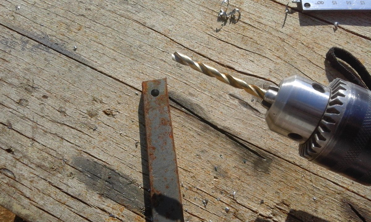

    Матеріал, кусочок металевої пластини потрібної товщини.
    Ervin41, RIHARD 77, БЛК та ще 1-му подобається це.

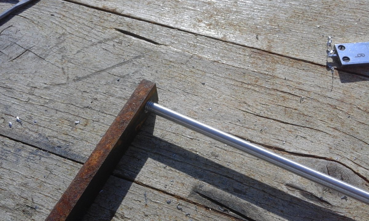

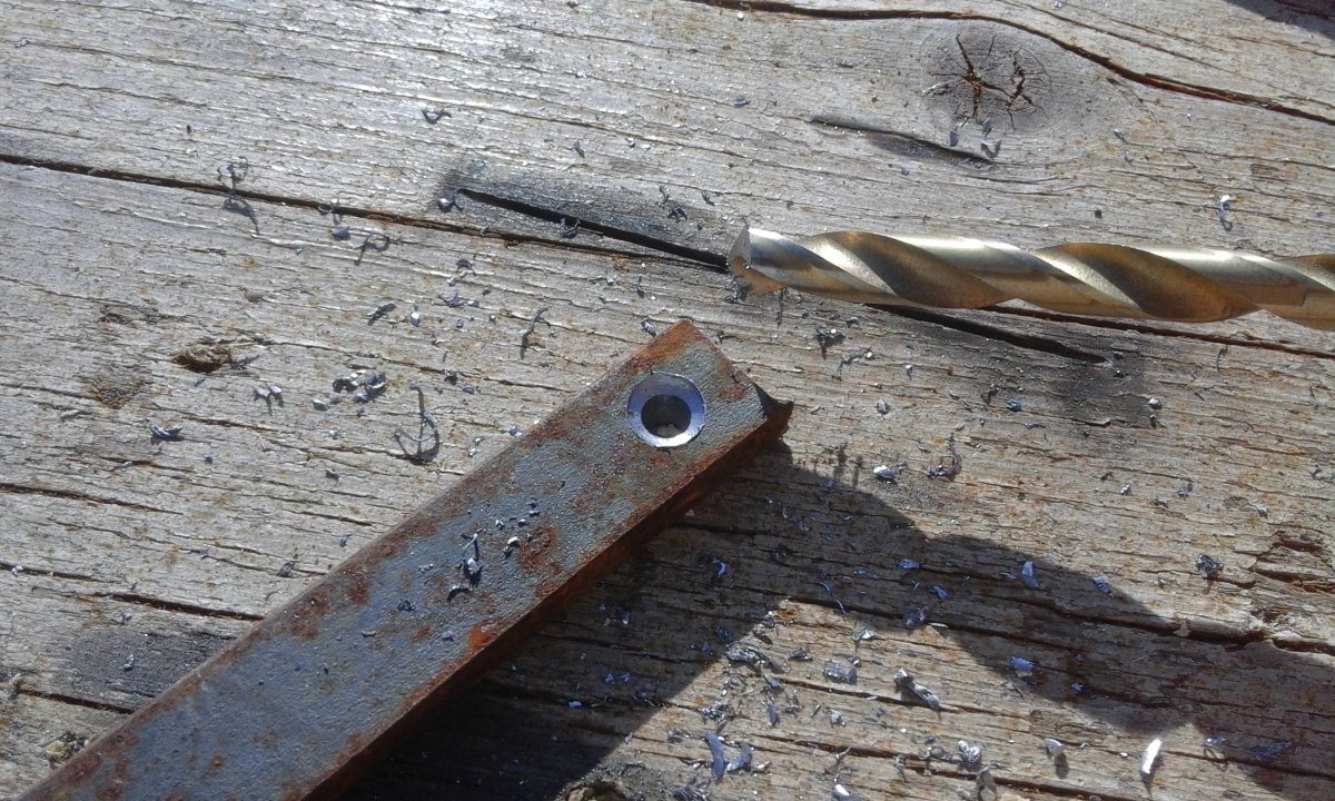

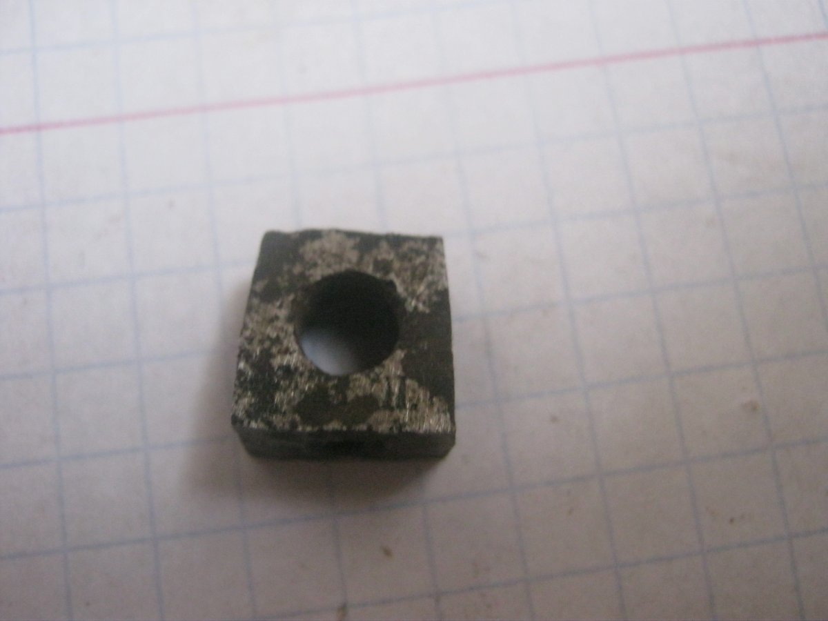

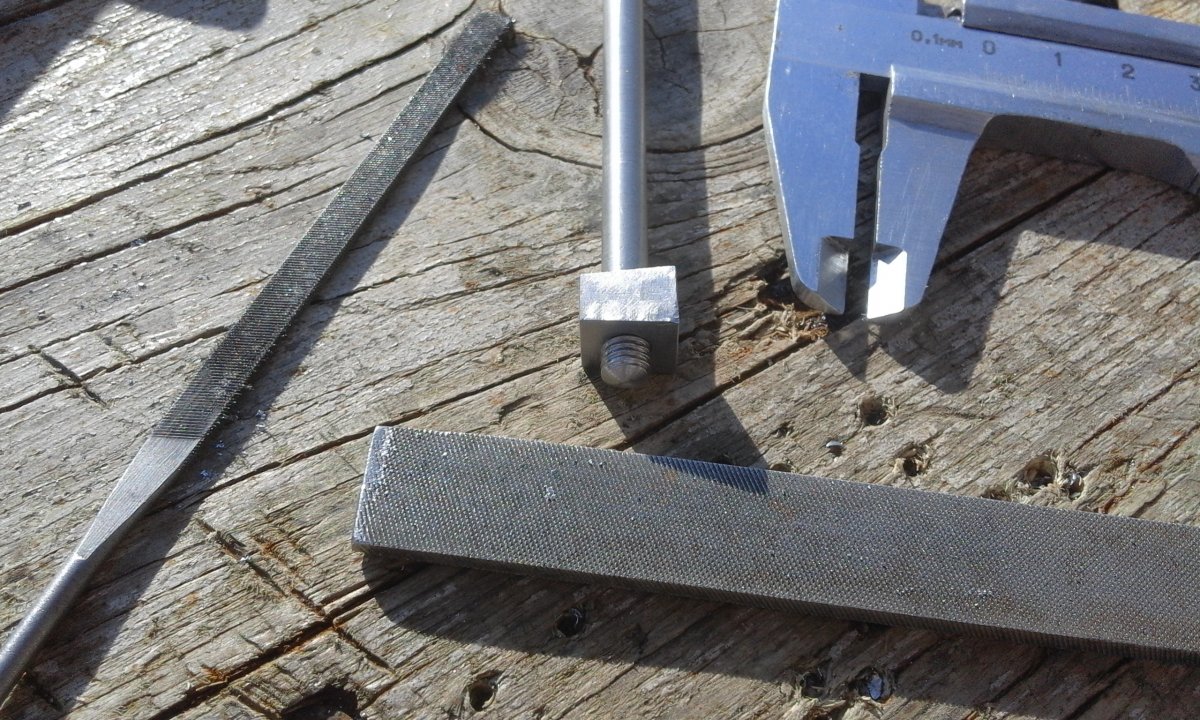

    Спершу просверлів отвір під різьбу для фіксації шомполу. По колу цього отвору будуть робитися всі роботи.
    Andrej.An86, Ervin41, RIHARD 77 та 2 іншим подобається це.
  17. 663
    663 ✠ Moderator
    17
    7.598
    Україна.
    Грубшим сверлом зробив потай, на деталі служить як направляючий для шомполу.
  18. 663
    663 ✠ Moderator
    17
    7.598

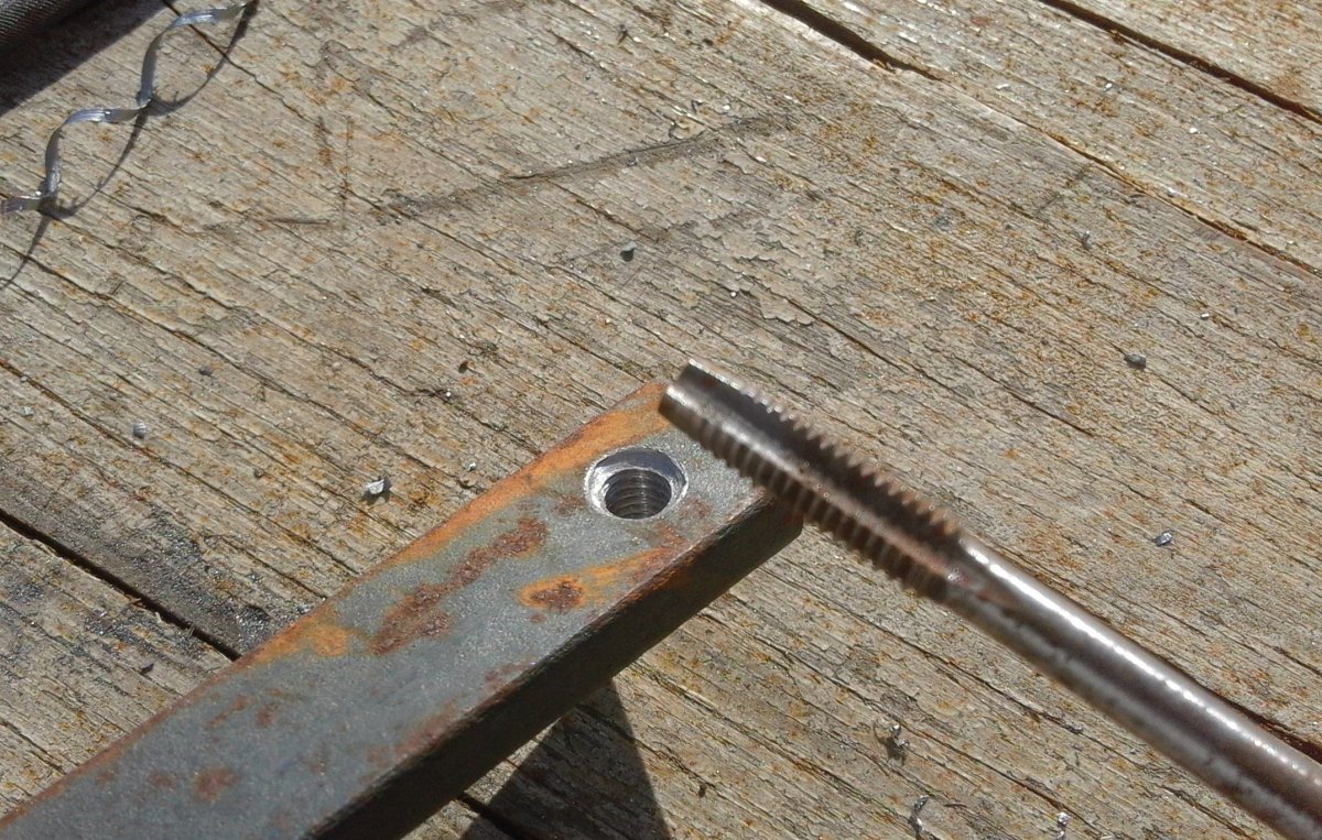

    Україна.
    Змастив мечик літолом та нарізав різьбу. Зробив примірку шомполом.
    Andrej.An86, Ervin41, RIHARD 77 та 3 іншим подобається це.
  19. 663
    663 ✠ Moderator
    17
    7.598
    Україна.
    Зробив розмітку по одній площині, зняв болгаркою лишній метал. Розмітив іншу площину, зняв лишній метал та відрізав заготовку.

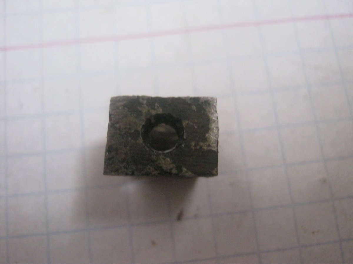

  20. 663
    663 ✠ Moderator
    17
    7.598
    Україна.
    Просверлів отвір, для змазки різьби чи то установки ?.
  21. 663
    663 ✠ Moderator
    17
    7.598
    Україна.

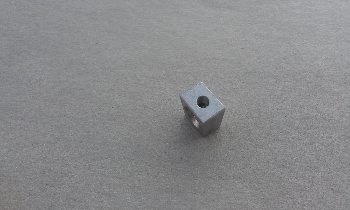

    Дремелем окультурив потай.
    Andrej.An86, Ervin41, ГеннадийВ та 4 іншим подобається це.

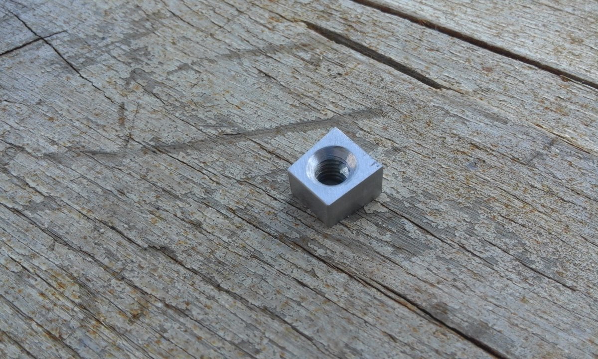

  22. 663
    663 ✠ Moderator
    17
    7.598
    Україна.

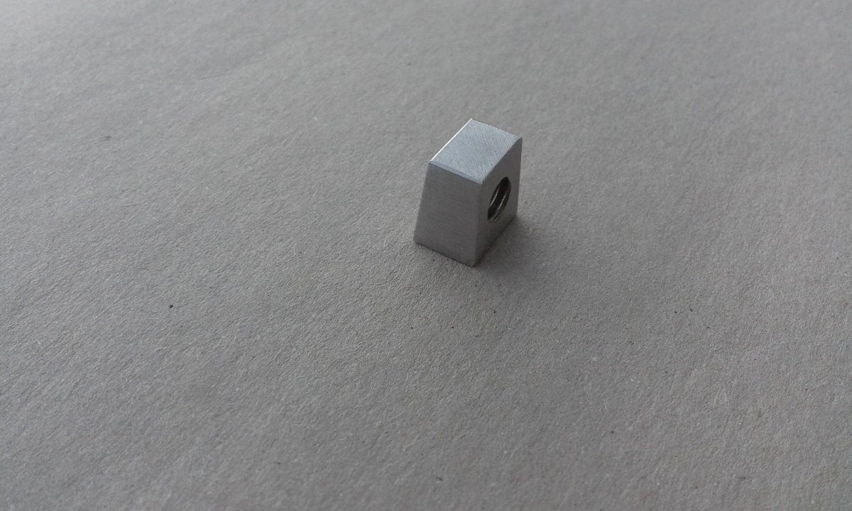

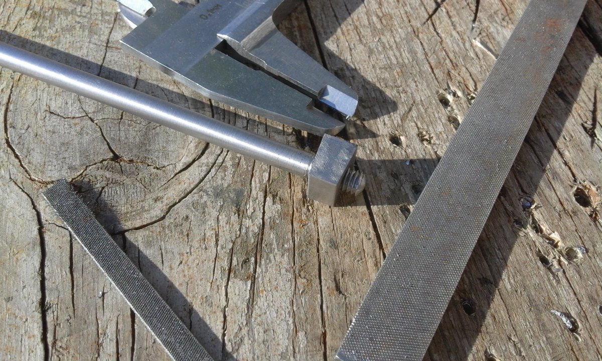

    Накрутив заготовку фіксатора на шомпол, для зручності в подальшій роботі. Напильником підвів всі плоскості в розмір.
    Andrej.An86, Ervin41, ГеннадийВ та 5 іншим подобається це.

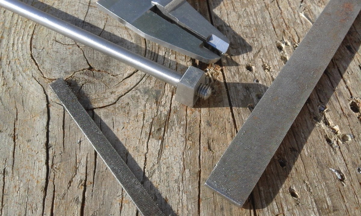

  23. 663
    663 ✠ Moderator
    17
    7.598
    Україна.
    Фіксатор на біс.
    Andrej.An86, Ervin41, ГеннадийВ та 9 іншим подобається це.
