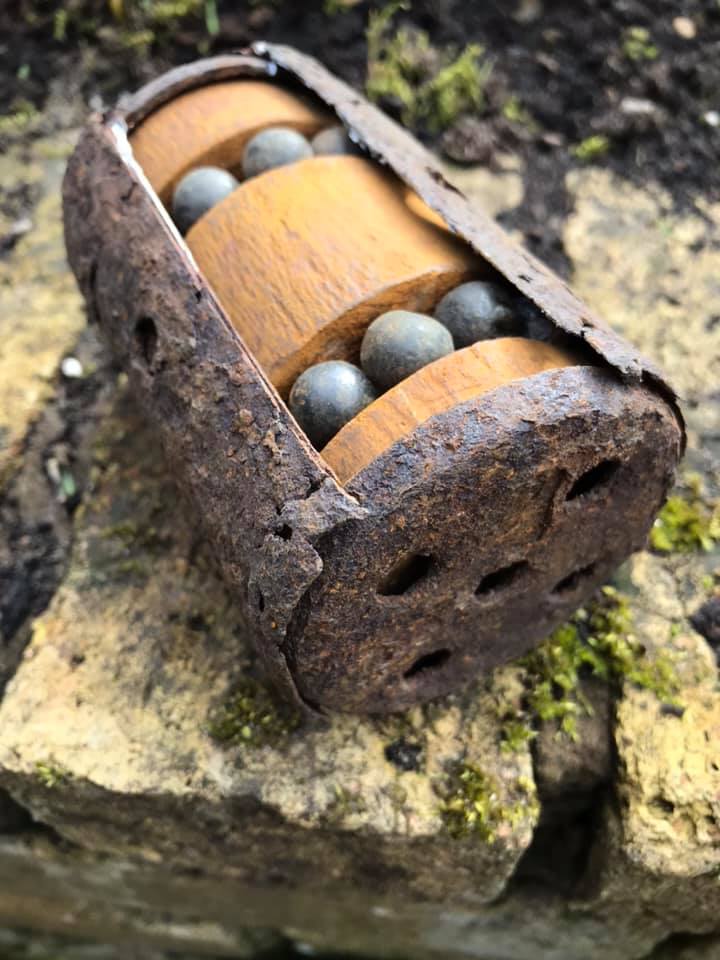

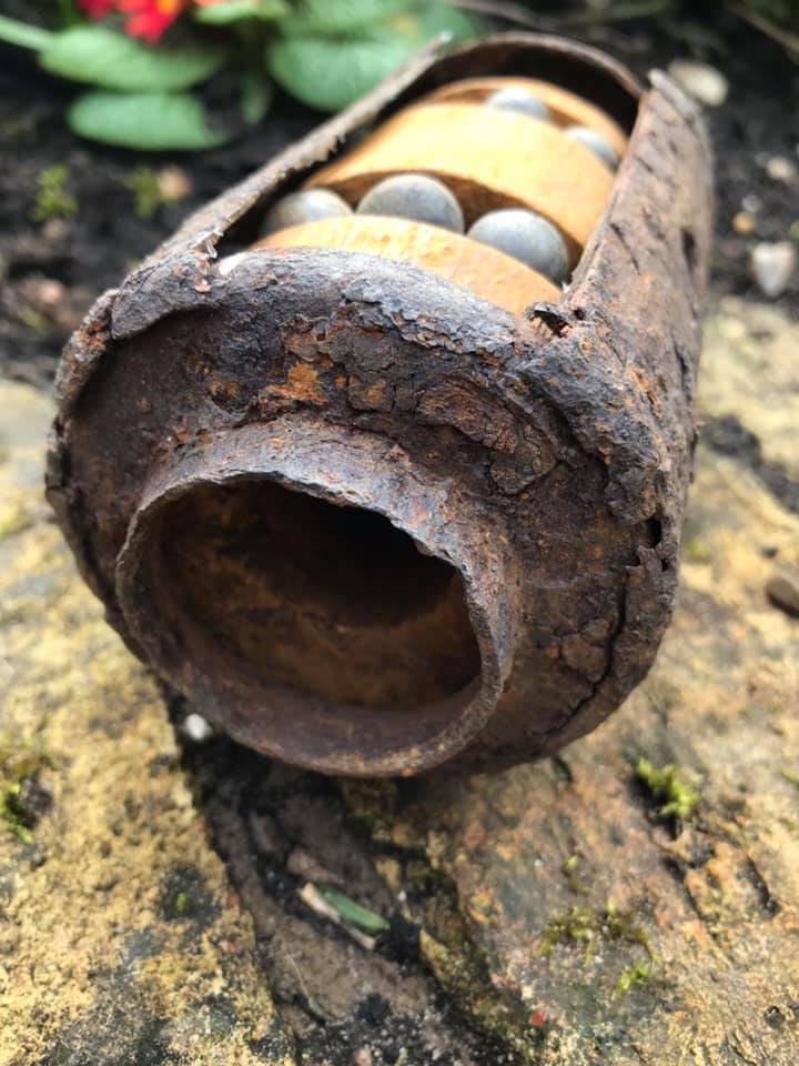

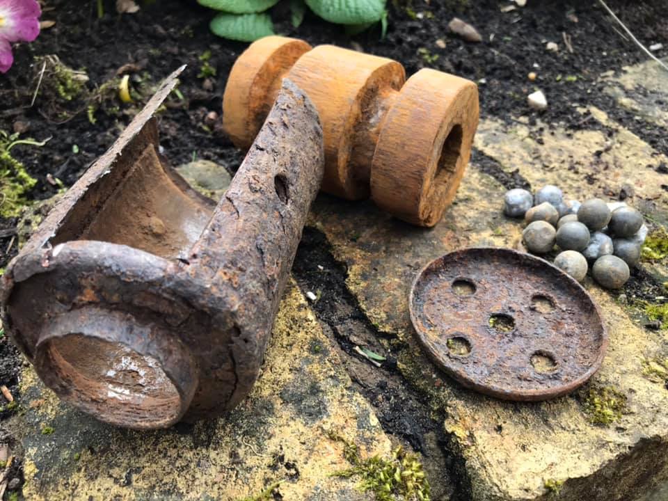

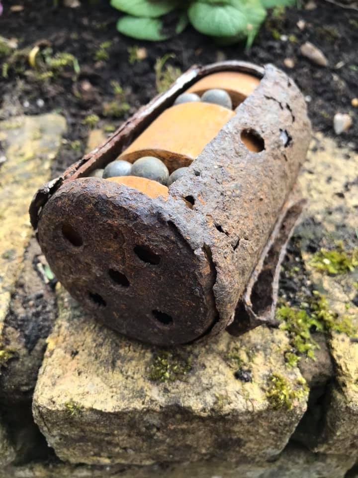

    Приветствую.
    Вот что нашел в сети. Вроде бы учебные были пустыми?
    Маклок, votaga, E.Sibert та 3 іншим подобається це.
  7. 250RIR
    250RIR Leutnant
    1.377
    Беларусь
    Доброго времени.
    ИМХО. Эта граната , изначально предназначалась как тренировочная - весовая. Имевшие упрочненный корпус с отверстиями предназначались для использования имитационных петард с черным порохом. Были и ,,странные вещи,, Выкладывал на этой теме. Эти учебные St.Hgr.17 cделаны, скорее, силами оружейной мастерской Мои предыдущие посты про Ub.St.Hgr 17, с пружиной внутри корпуса.

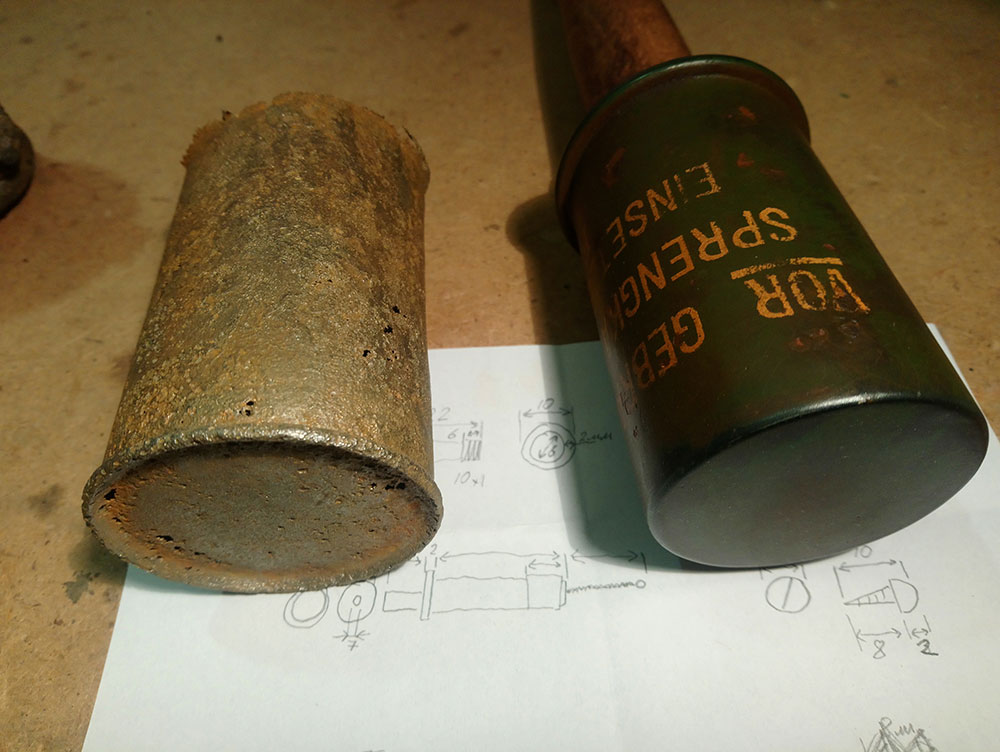

    Выше было обсуждение по окраске закруток на ручку, вот лот что я купил - правая верхняя металлическая закрутка (фото_1) - https://reibert.info/lots/lot-zapchastin-na-kolotuxi-psv.696098/ под ржавчиной, верней вперемес с ней, пошли частички зеленой краски. Имхо железные красили!.

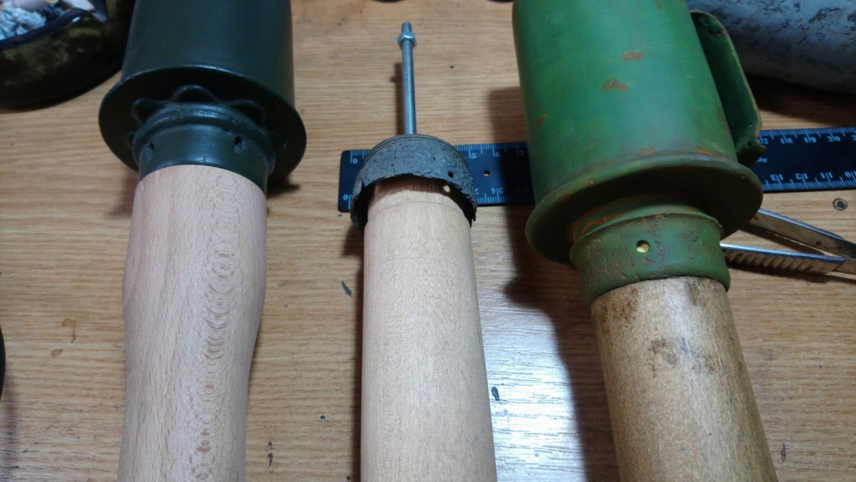

    Добрый, подскажите - что за переходник такой??? широкий на ручку??? Для примера м24 и м17
  11. votaga
    votaga General-leutnant
    30.360
    На 15-й год - ручка с шаром на окончании\типа лопатной (+ рычажные), 15-16гг - ручка с резьбой а так же с бумажной пробкой.
    Дмитрий Северный подобається це.

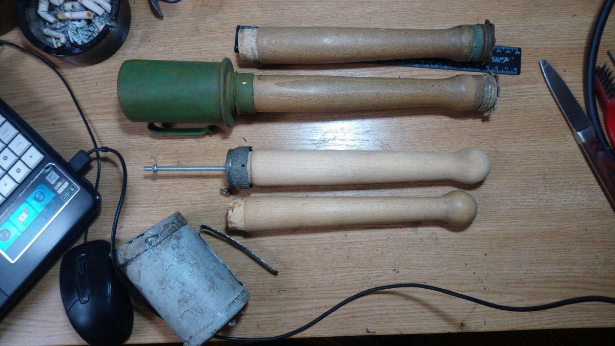

  12. Дмитрий Северный
    Дмитрий Северный Stabsgefreiter
    28
    47
    179
    Одесса
    А ручки по ширине разные разве были на 15г. и 16-17г. Сам переходник под более широкую рукоять??? Две ручки верхних на 16-17г. А ниже две на 15г. - банку сейчас делаю та что под шпаклей на них.
  13. votaga
    30.360
    Да, толще.
    А если резьба 38 то была и 40.
  14. Дмитрий Северный
    28
    47
    179
    Одесса
    Спасибо, понял, дело в ручке узкой. С ув. Дмитрий

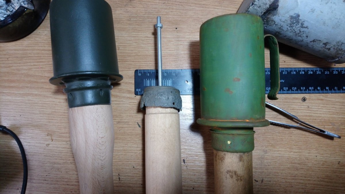

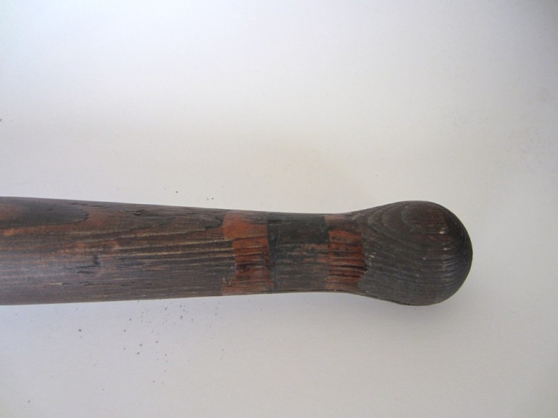

  16. 250RIR
    250RIR Leutnant
    1.377
    Беларусь
    Доброго времени.
    По посадочным и габаритным размерам, это лишнее. Вот по конфигурации рукояти несколько фотографий. В верхней части, рукоять довольно большого диаметра, ,,забегает,, над обоймой.( Фото 1, внизу) , но не всегда. , ,,шар,, нижней части, имеет плавные обводы. На некоторых присутствует пропил для шнура BZ.
    Для St.Hgr 15 характерна верхняя обойма, изготовленная одной деталью.
    - З повагою-

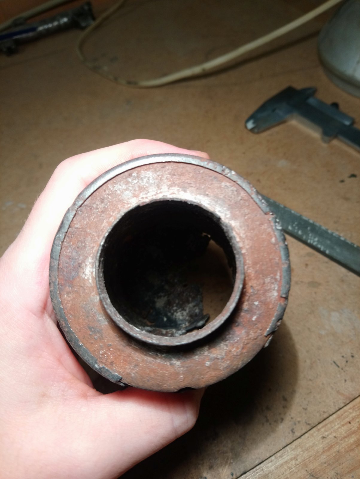

  17. Дмитрий Северный
    28
    47
    179
    Одесса

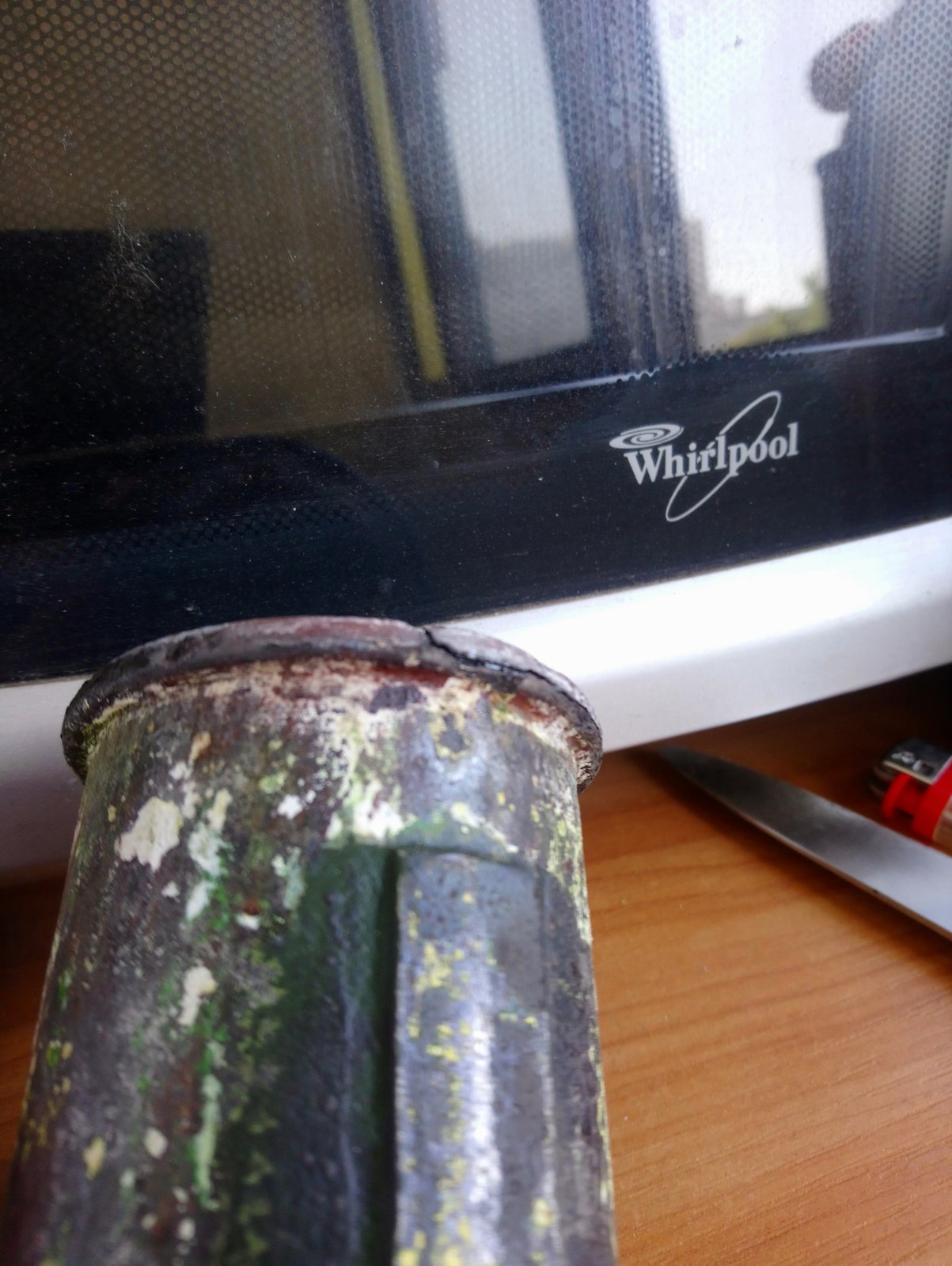

    Обновлю тему, М-17 с завальцовкой с банки на дно, не встречал еще такую.
    250RIR подобається це.
  18. ALEKS81
    ALEKS81 Oberstleutnant
    17
    30
    4.822
    Прилуки
    А фото верху можна?

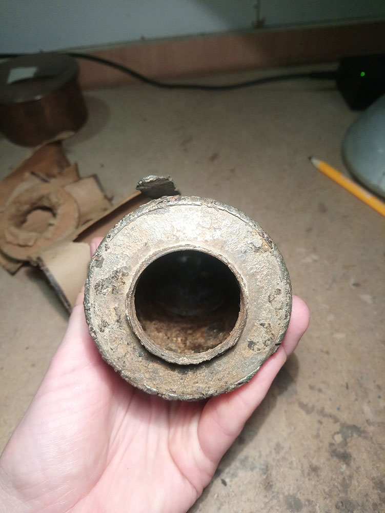

  19. Дмитрий Северный
    28
    47
    179
    Одесса

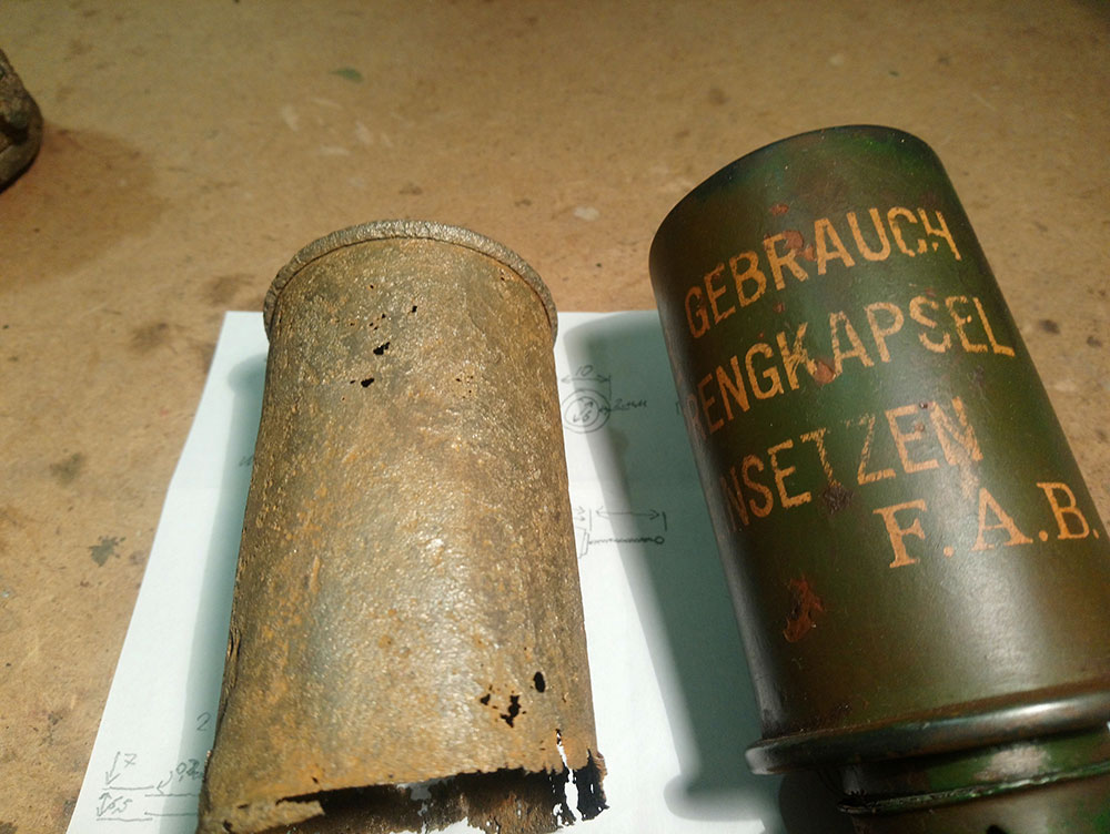

    Дайте немного времени, я дочищу и сфоткаю - минут 30 еще, ее до меня по ржавчине шпатлевали, покрасили и внутрь гипса налили, диаметр 6 см как стандартная, метал тончайший и это не из-за ржи.

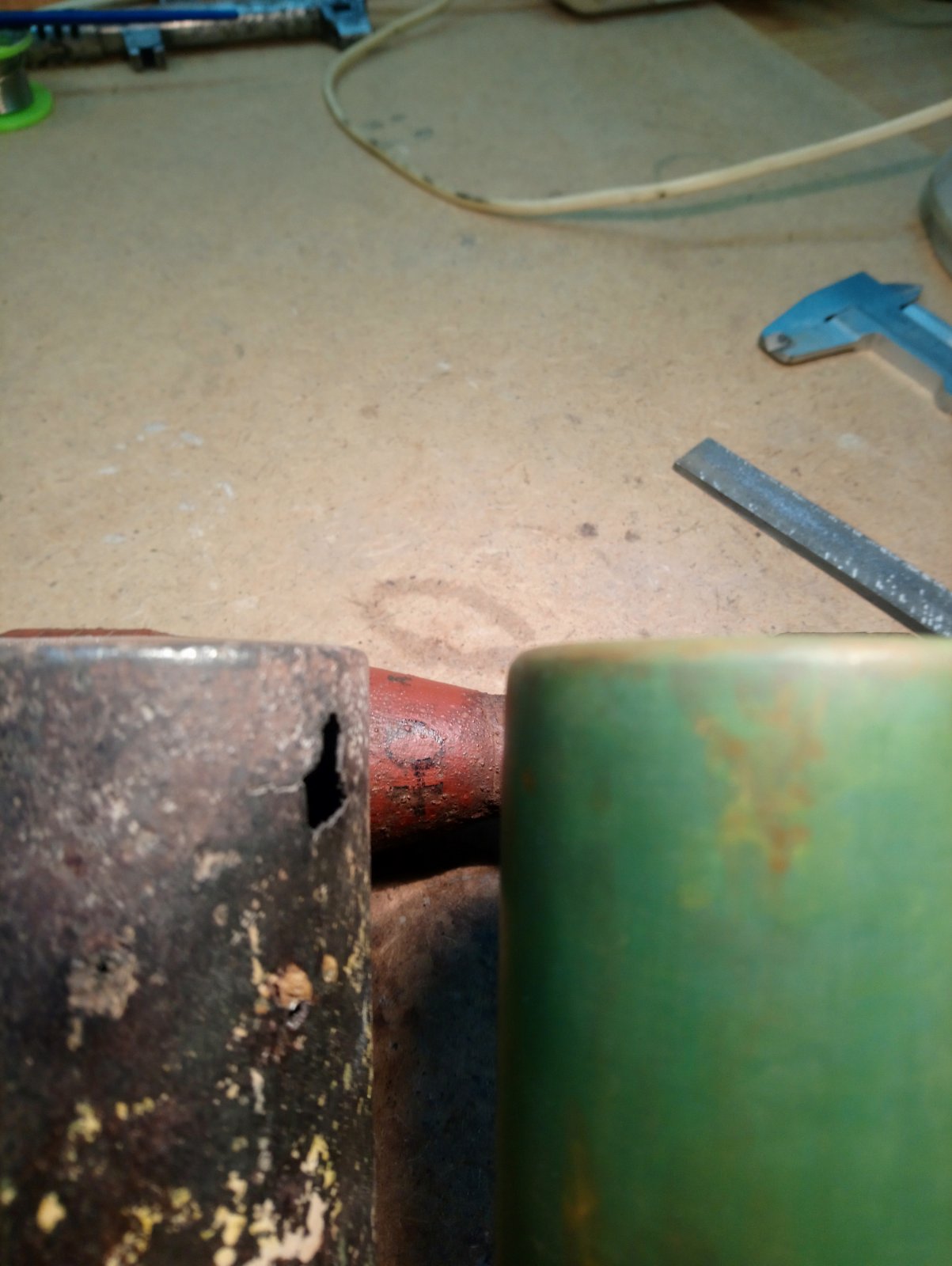

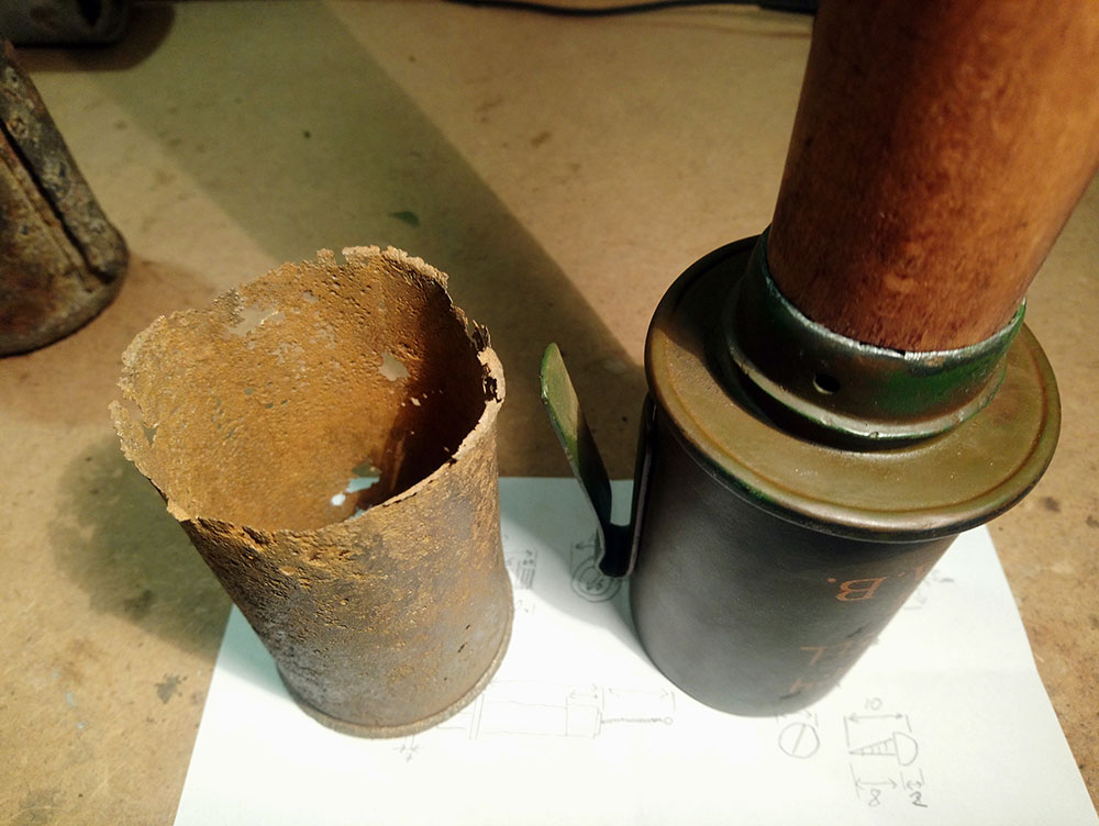

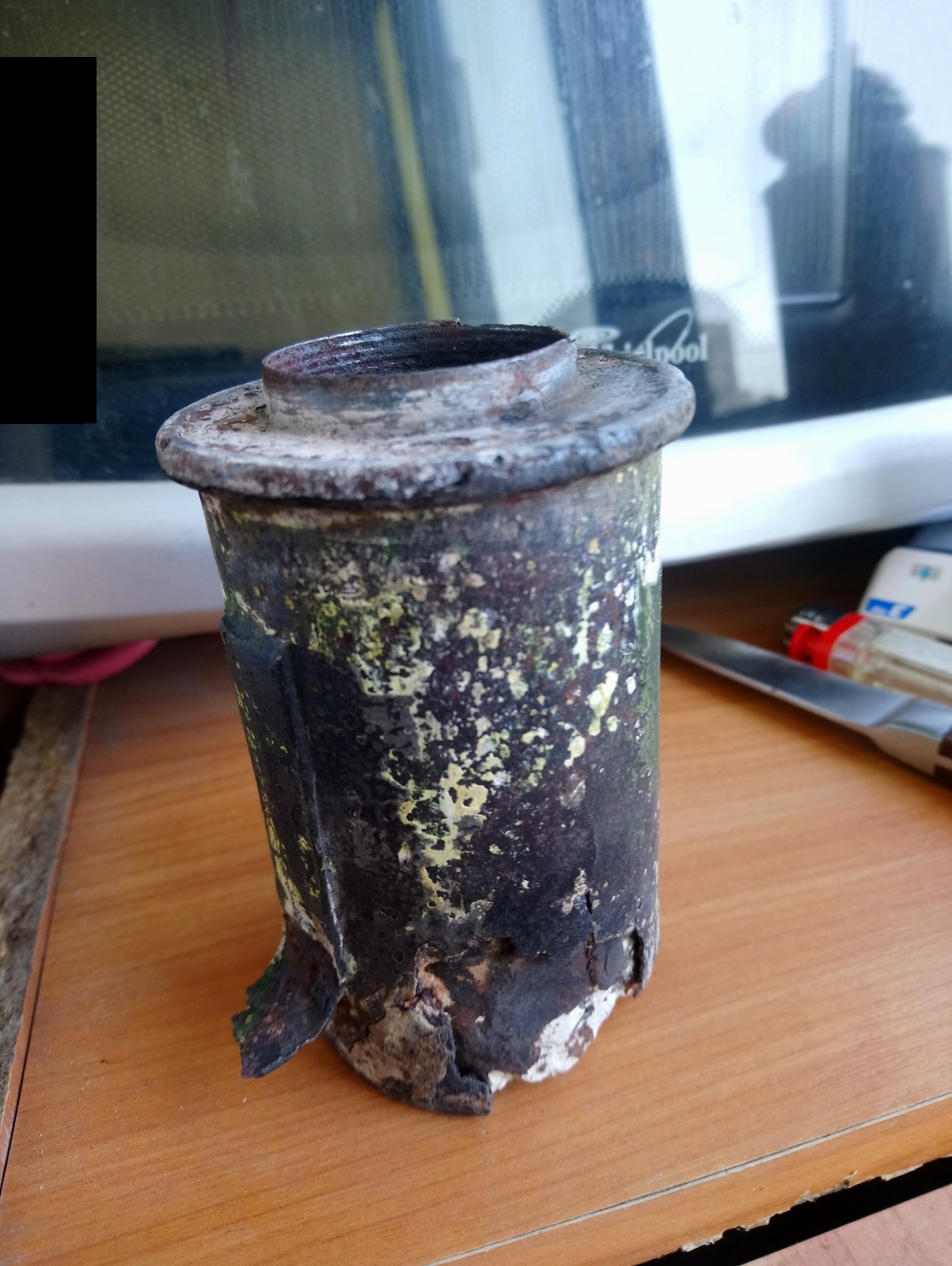

  22. Дмитрий Северный
    28
    47
    179
    Одесса
    Доброго , с этой можно конфетку сделать :) Такое ощущение что это завод консервный делал, металл что на банке шпрот.
    E.Sibert, zeppelinberlin, ALEKS81 та 2 іншим подобається це.

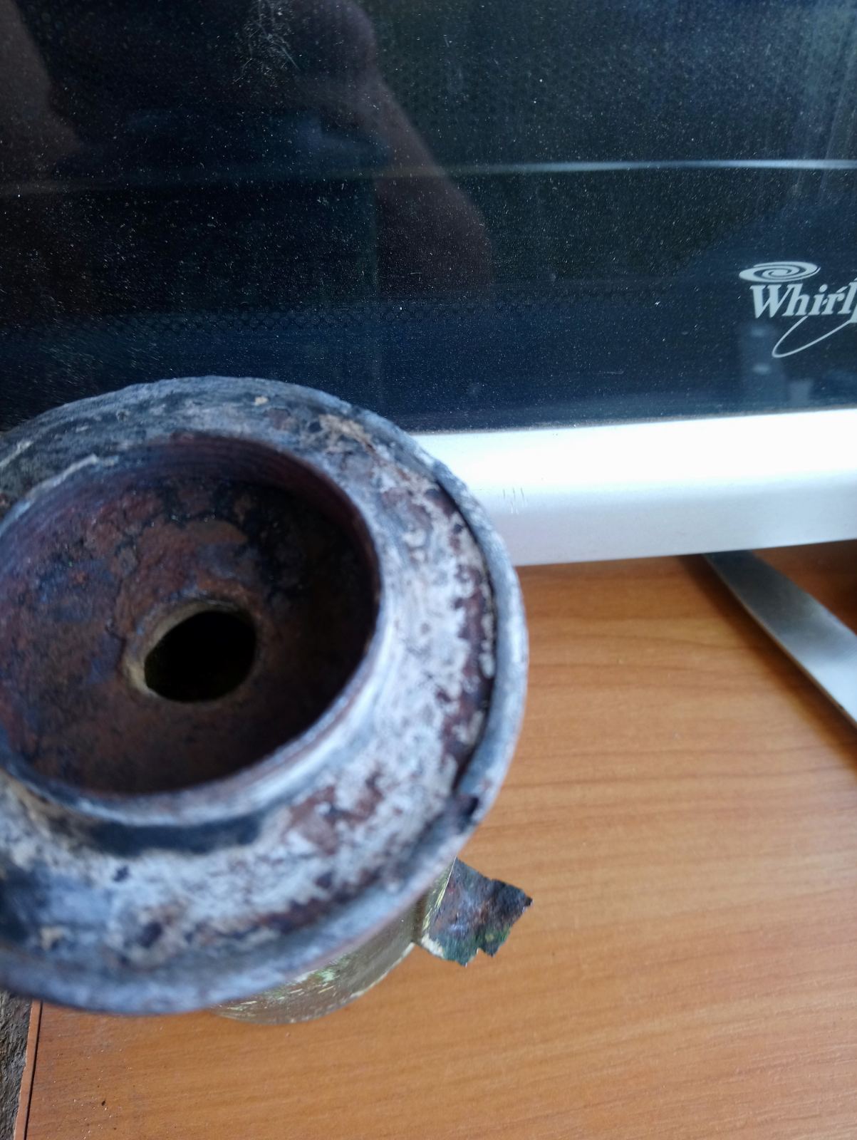

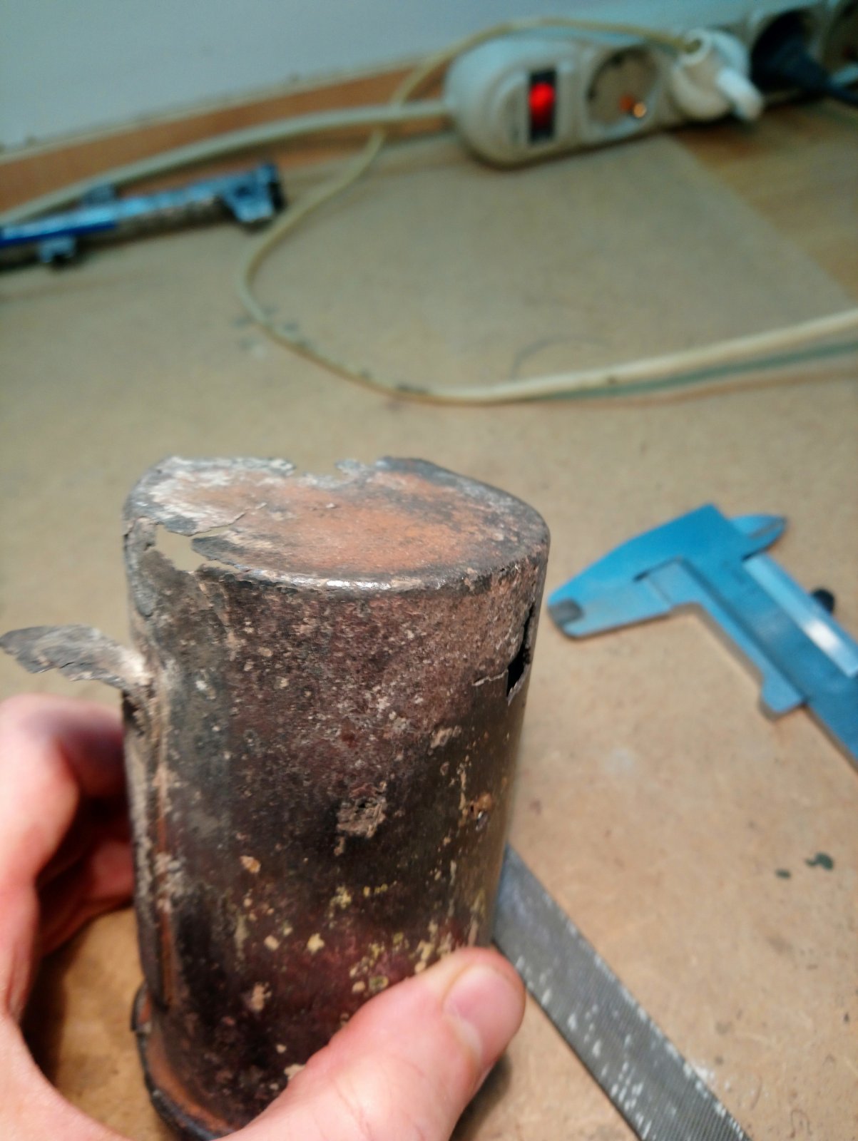

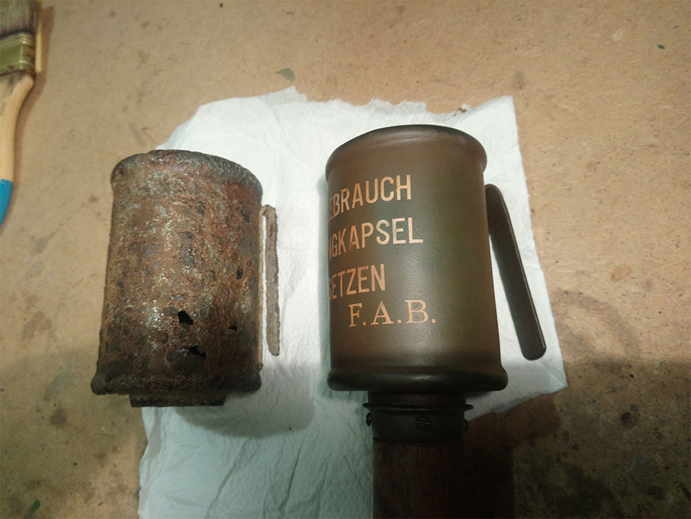

  25. Дмитрий Северный
    28
    47
    179
    Одесса

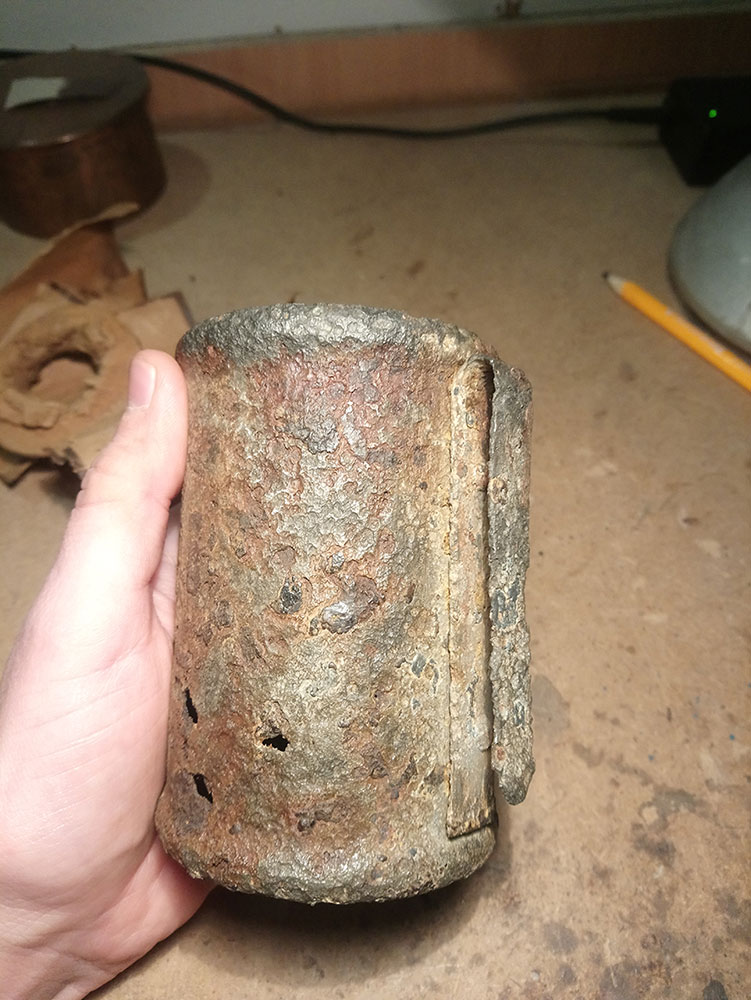

    Еще одна уставшая банка, метал тоньше чем на окрашенной в два раза, завальцовка другая, высота 10.5см
    E.Sibert подобається це.

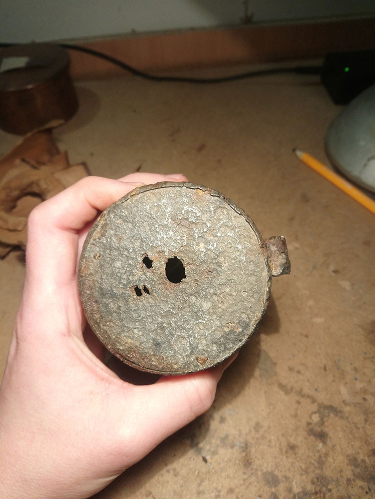

  26. Дмитрий Северный
    28
    47
    179
    Одесса

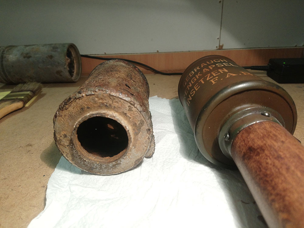

    Следующая. Завальцовка по дну НАВЕРНО как у крашенной.
