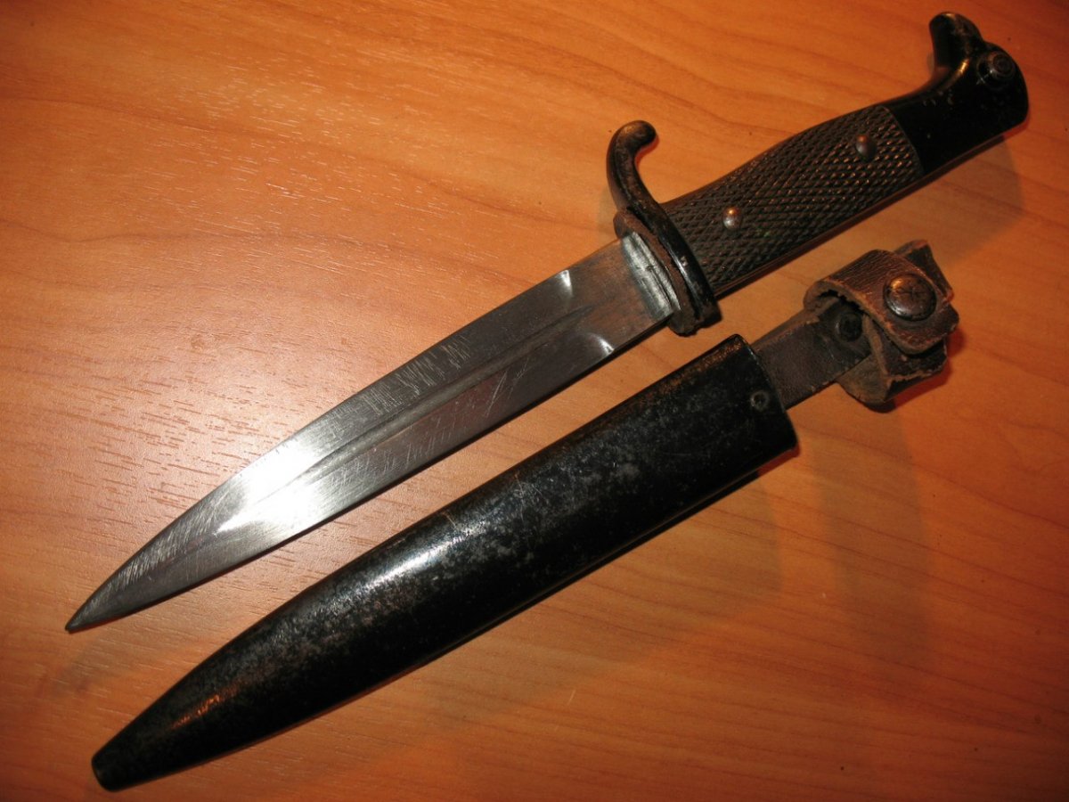

    Асимметрия паза под прилив завалена в ту же сторону, что и на моём. Сергей, форма головки рукояти такая-же как на моём или другая?

    Дим, такая же стрёмная, как и на твоём, и у Халасца тоже. :D

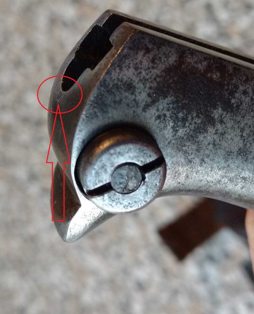

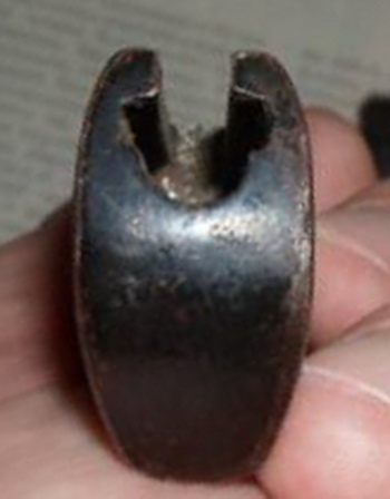

    Вот зерно, которое золотое.
    В связи с этим, хотелось бы увидеть то, что мне мерещиться поподробней.

    Думаю, что это не то о чём ты подумал, Алексей. :) Что это за нож?

    Это снимок головки обсуждаемого ножа из темы.

    Виноват! Не доглядел. o_O
    Моё мнение, что приёмщик не принял бы такой "кривой" в широком смысле слова, нож к поставке в войска.

    - как домой доберусь, гляну,,, но вроде как не было там приёмки, - скину фото в тему.

    К сожелению Коллеги врят ли это приёмка, больше похоже на раковинку о ржавчины.

    Даже отрицательный результат это тоже результат. По крайней мере теперь ясность полная. :beer:

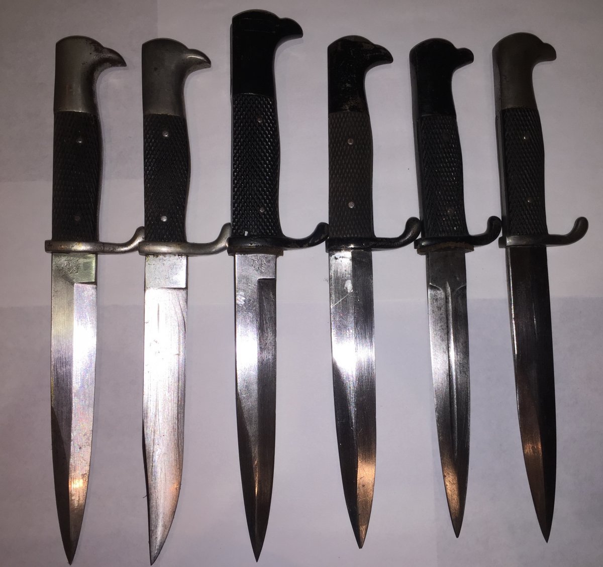

  21. bomber 45
    bomber 45 Leutnant
    2.004
    Я на форуме недавно уже где-то показывал это фото, но, думаю, что и для этой темы наглядный пример в длинах рукоятей примыкаемого и непримыкаемых "офицеров", лишним не будет. :)
    Фото не детальное, но, в данном случае это не принципиально. Если кому-то интересно, то любой предмет могу отфотать подробно.
    Ievgen721, Кіла2013, (Skorpion) и ещё 1-му нравится это.
