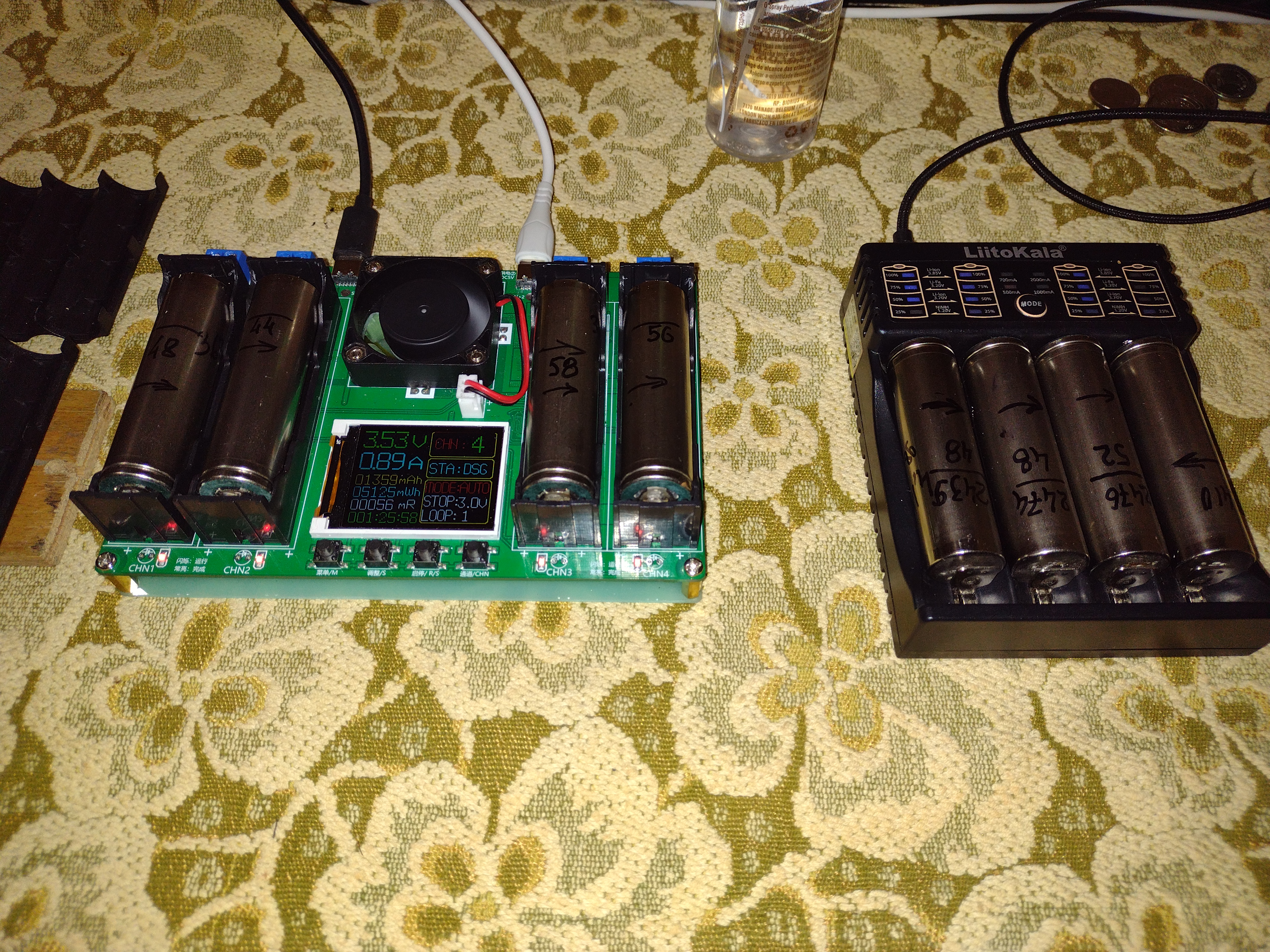

    але! з двадцяти 3-х річних лісапедних акумів 2200ма/г, тільки три віддали менше ніж 2400. Залишилося прогнати ще 10.
    Даже якщо залишиться 25 акумів з ємністю 90% від початкової, викидати їх не варто. У ліхтарики підуть аж бігом.

    я собі АКБ перед зборкою в батарею проганяв такою зарядкою:
    https://liitokala.com.ua/product/zaryadnoe-ustroistvo-liitokala-lii-600/
    крім того що міряв ємність кожного елементе вони ще й зарядились всі однаково...кожну секцію зібрав з однакових по ємності АКБ...
    а балансування елементів вже робиться в процесі роботи АКБ платою з балансировкою

    попередня модель. Справа. Але цикл роблю тим, що зліва. 4 незалежних канала. Робить цикл заряд/розряд. Нижня напруга розряду програмується. Кількість циклов - також. На дисплеї показує результат по ємності в мА/г, мВт/г, внутрішній опір. Щоб було швидше, попередню зарядку роблю на ЛітоКалі.

    А тут увага! Незважаючи на наявність БМС розбалансування проходить в процесі роботи акума. Особливо при неповних зарядках. Такі акуми потребують периодичного балансування. Особливо ті, що зібрані на дешевих ВМС.

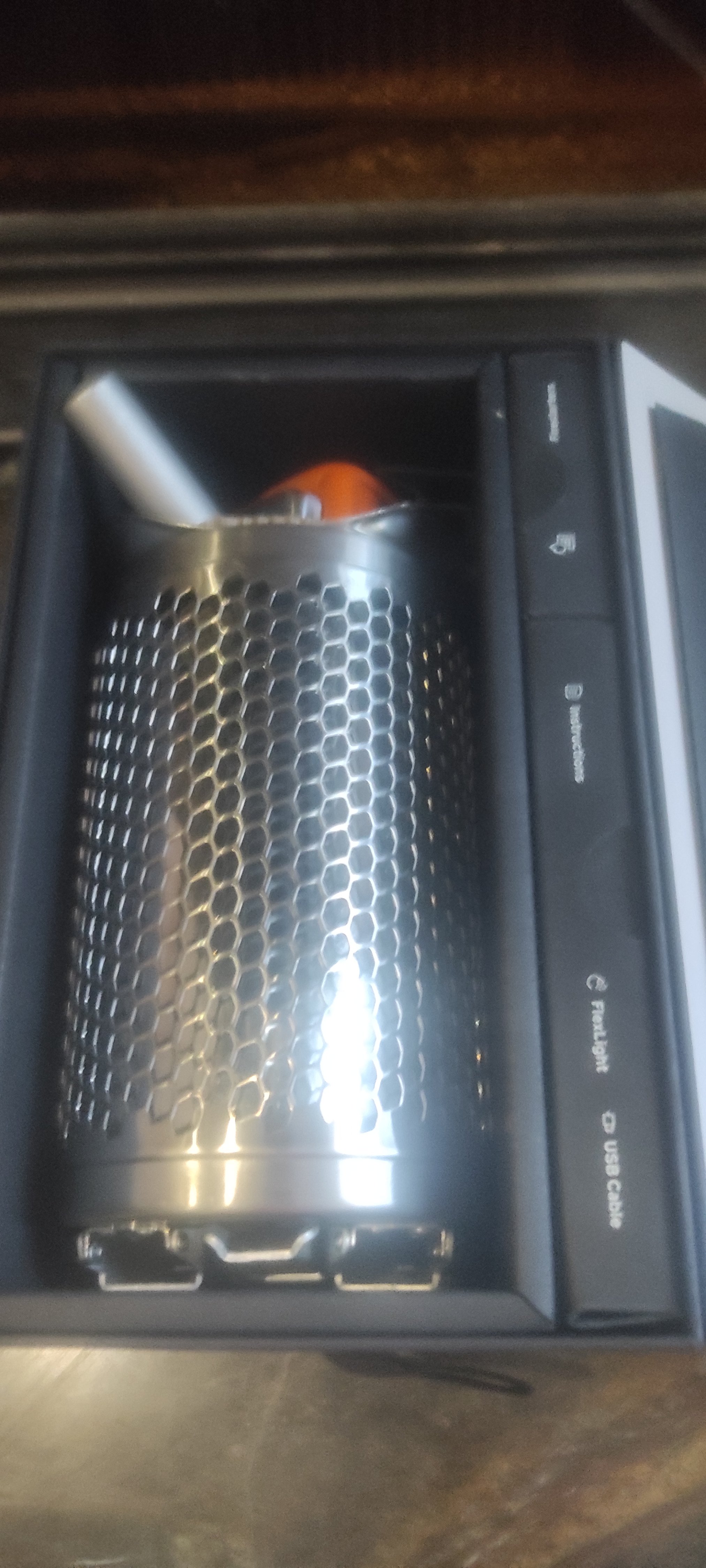

    Давно хотів щось таке придбати на дровах щоб електричество виробляло . IMG_20240112_111337.jpg IMG_20240112_111258.jpg

    Судячи по відео дає 1-2 а/г
    Плюс вмантований повербанк.
    І ще працює як піч щепачница. З повагою

    на Пельтье?
    а димить куди? Тобто, в хаті не запалиш?

    Напевно,ще не розбирав)))
    Якщо біля витяжки но може і можна, там примусовий піддув так що диму не багато. З повагою

    Для квартири можна спробувати над газом ... З повагою
