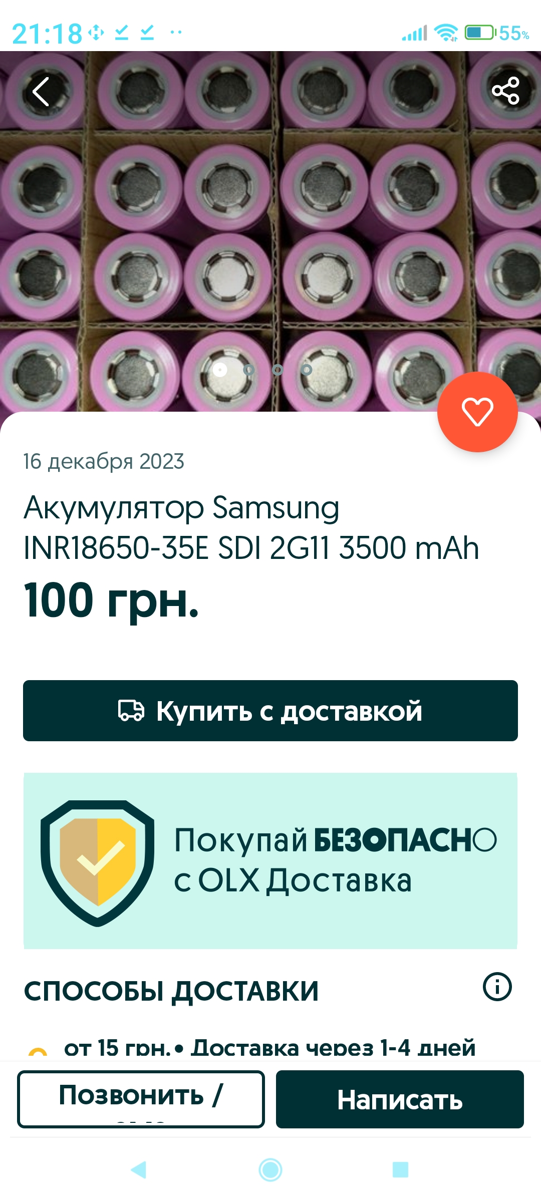

    Купив нові самсунги високотокові тепер моя пилка краще бензінової працює і ціна питання 110 грн на Олх) з повагою
    Svoyak und Кролик 1 gefällt das.

  21. ViktorKux
    ViktorKux Oberstleutnant
    Beiträge:
    3.072
    Ort:
    Ukraine
    Саме так)
    Берить не пожалкуіте, гарно паяються, мощні і ціна не велика) з повагою

  23. Boris Pryanikov
    Boris Pryanikov Oberleutnant
    Beiträge:
    1.675
    Це нові ? Щось дуже дешево. Підозріло..
  24. ViktorKux
    Beiträge:
    3.072
    Ort:
    Ukraine
    Так, вони Так зараз і коштують. З повагою
    Boris Pryanikov gefällt das.
  25. Константин_Днепр
    Константин_Днепр Feldwebel
    Beiträge:
    966
    А посилання на оголошення можна?
    ViktorKux gefällt das.
  26. ViktorKux
    Beiträge:
    3.072
    Ort:
    Ukraine
    Так тут таке заборонено
    І саме цього продавця я не знаю.
    Вбийте на Олх самсунги акумулятор і там буде багато оголошень. З повагою
