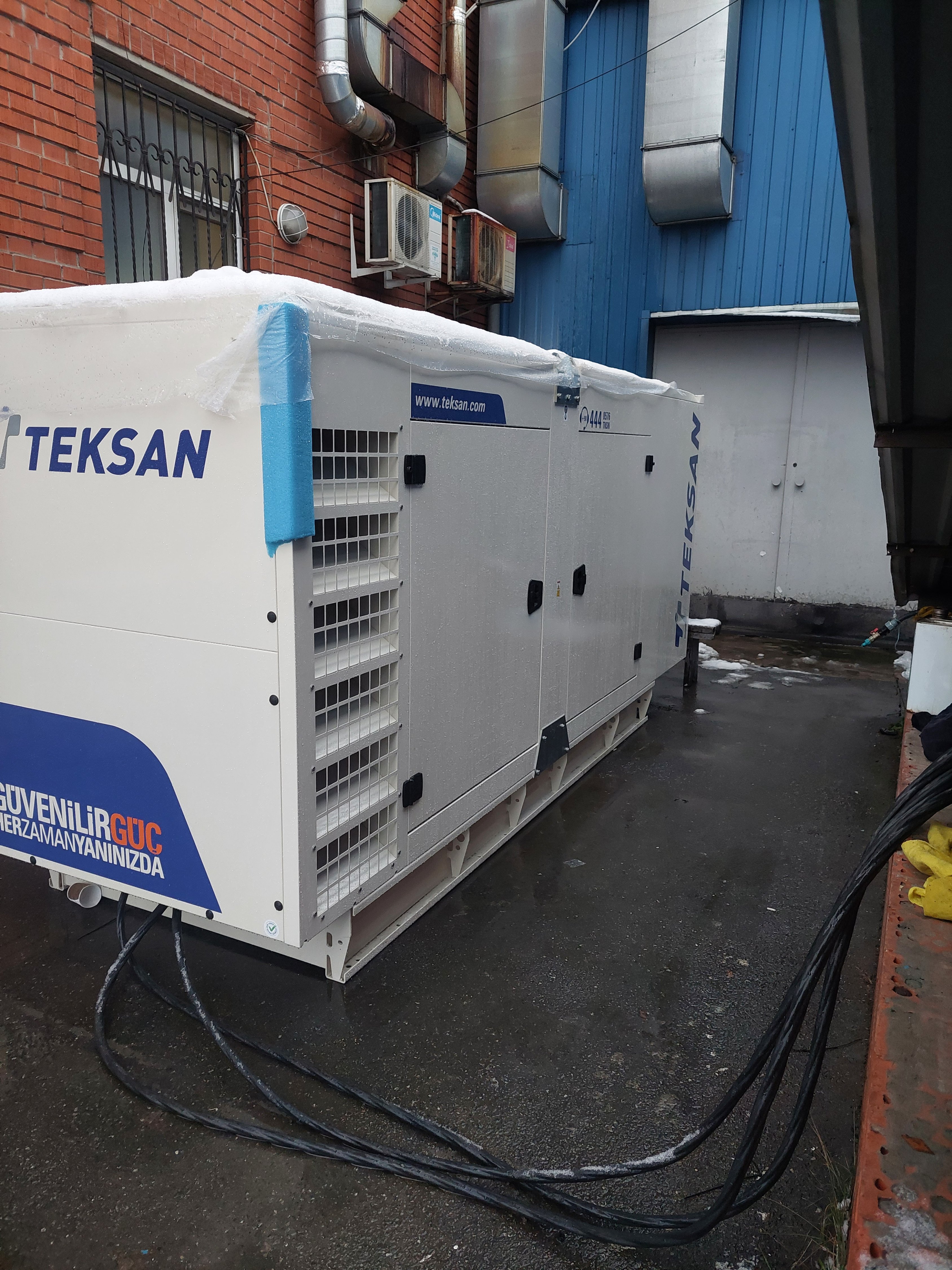

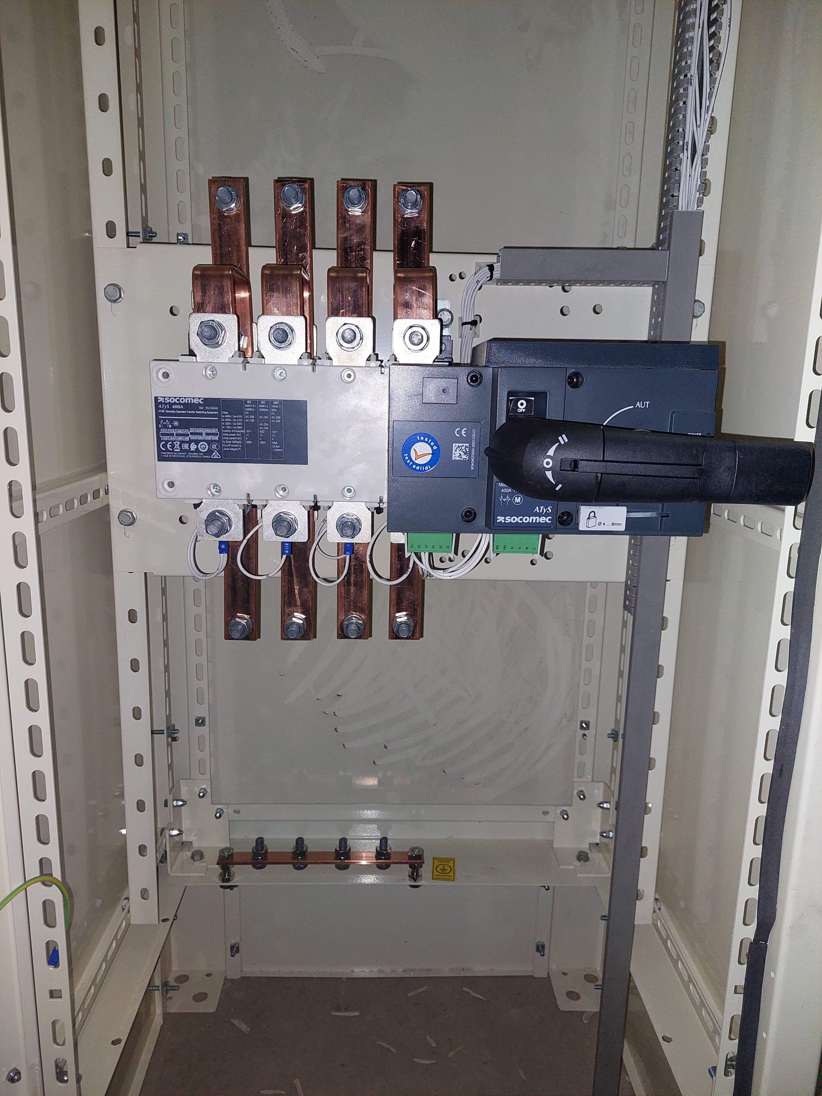

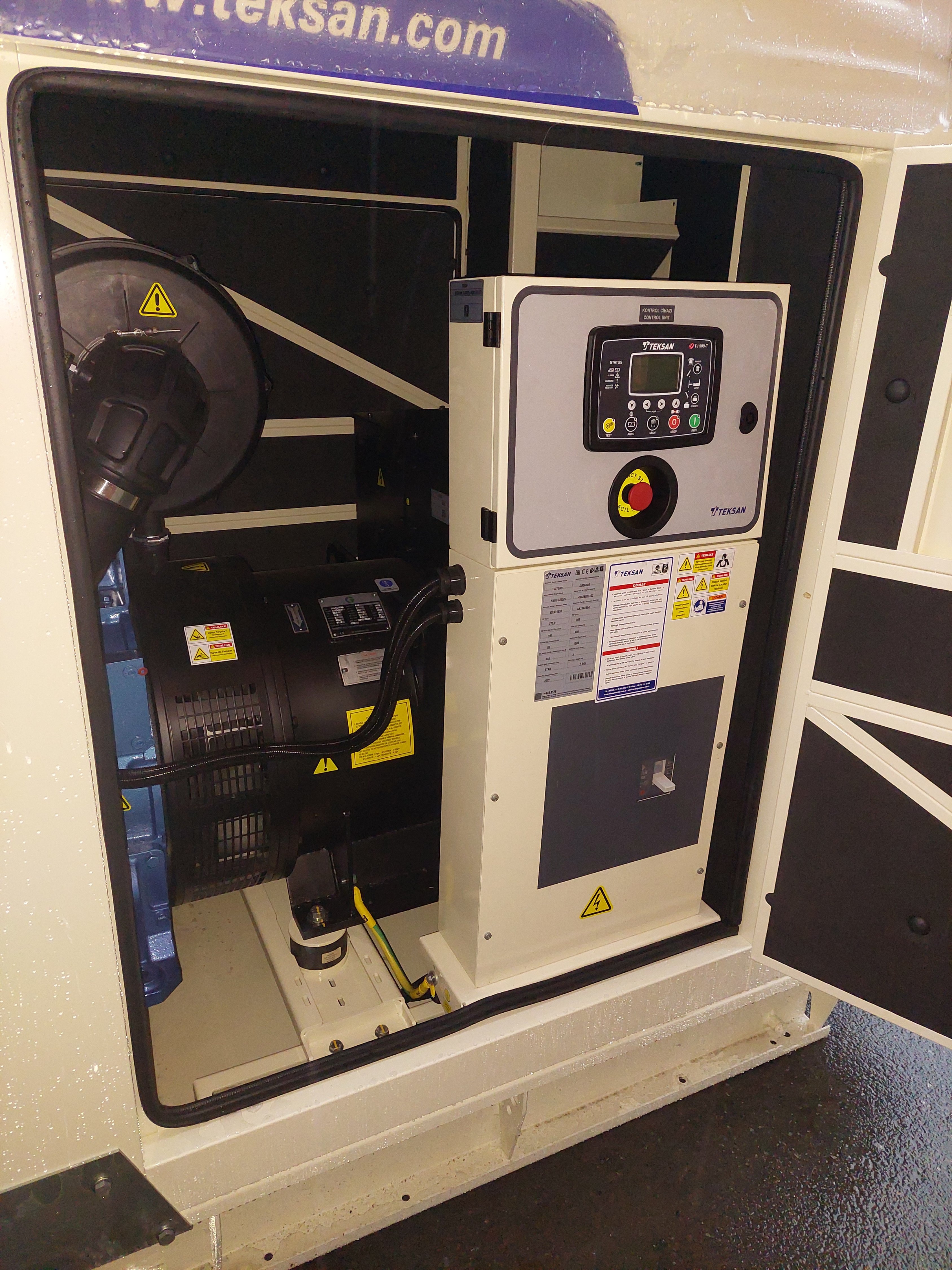

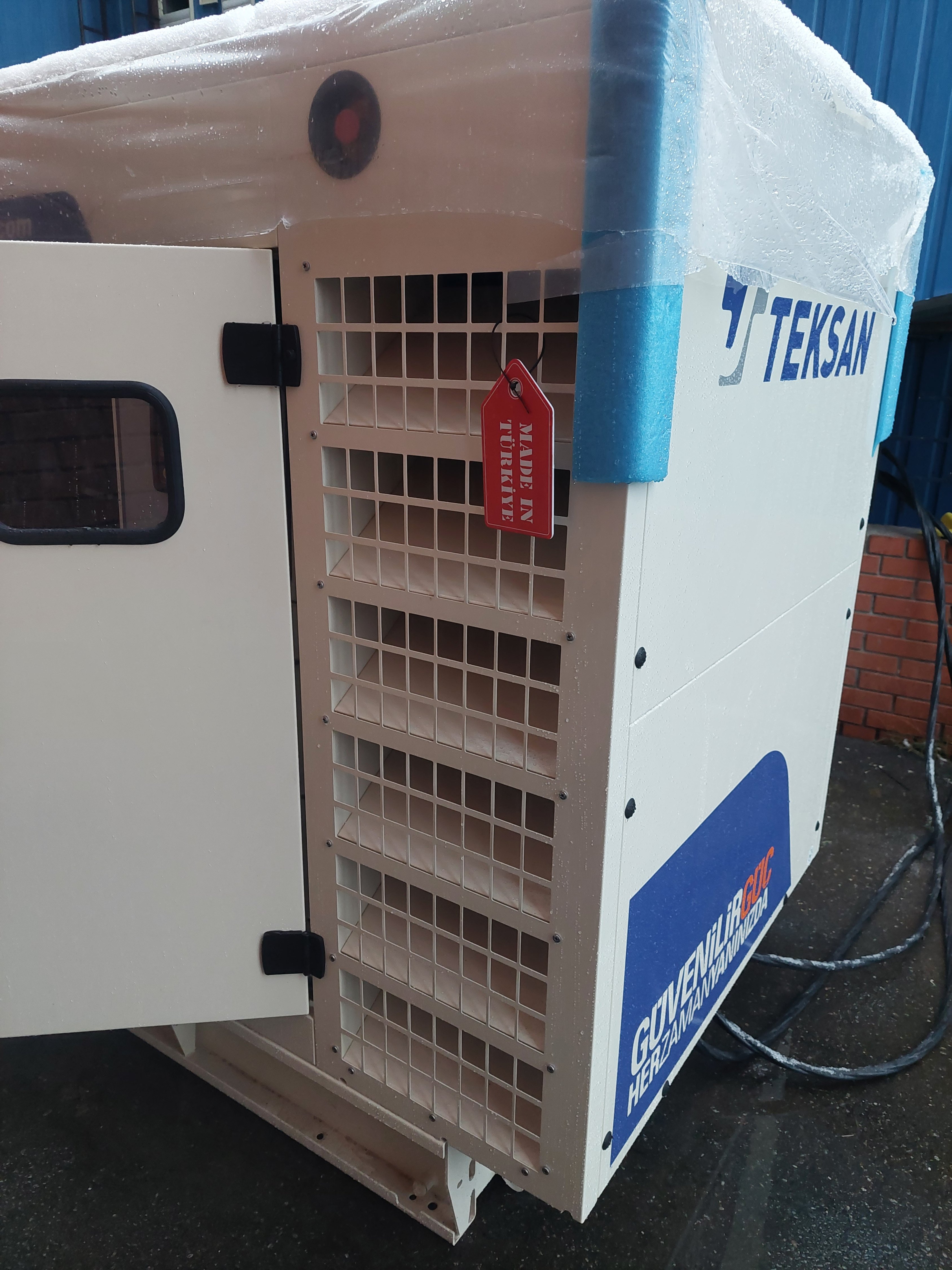

    ПС: моя суботня робота: підключення генератор 250 кВа для живлення гіпермаркету:
    AndrewDontknow, sombre, RuslanUA та 4 іншим подобається це.

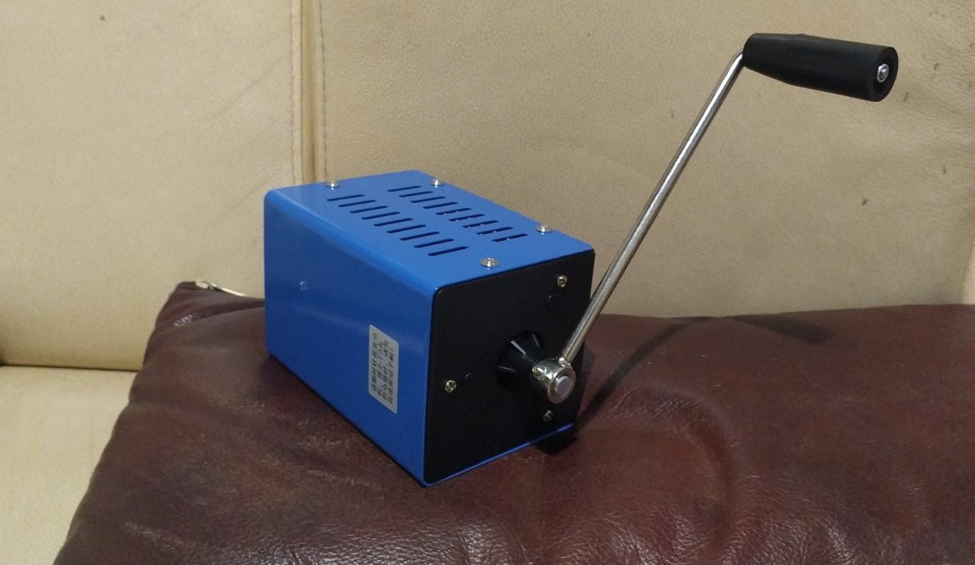

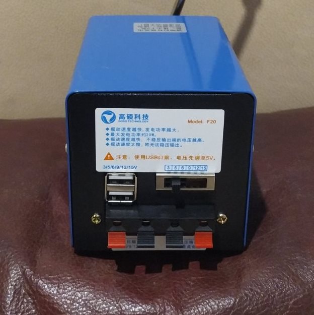

    Добрый день всем.
    Постоянно читаю тему, много интересного.
    Поделюсь своим опытом.
    Купил ручной генератор, который был в видео обзоре в этой теме. Пришел как раз перед очередным обстрелом энергосистемы.
    У нас он стоит 2500 грн, на али купил за 1180 грн.
    Как ни странно работает почти как заявлено, с оглядкой на китайцев, конечно. Максимальная заявленная мощность 20W. Вместе с генератором заказал там же USB тестер. Фотки пока не выложу, все дома, а там нет интернета. Потом, если будет кому-то интересно, и разберу и внутренности сфоткаю.
    Вещь для долгих зимних, ничем не занятых, вечеров. Попытаюсь структуризировать свои выводы.
    1. Очень неправильно (на мой взгляд) что переключатель напряжения работает на все выходы, включая USB. Т.е. если вы поставили на переключателе 12V или 15V, такое же напряжение подается и на выходы USB.
    2. Пытался заряжать генератором телефон. Слишком умная скотинка, при неравномерном вращении падает сила тока и телефон сбрасывает заряд на него. Далее не зависимо от вашего вращения телефон больше ток не пропускает. Например – начали вращать энергично и сила тока 1А при напряжении 5V, чуть сбились и ток упал до 0,8А. Всё, как бы вы не старались телефон больше не возьмет. Полностью останавливаетесь и заново вращаете. Банка в этом случае предпочтительнее, сколько вращаете, столько и берет.
    Максимум чего достиг на переключателе в 5V это 5,3V и 1,5А. Но это уже не вращение, а попытка достичь олимпийских результатов :).
    3. При нагрузке в 6,9Вт (5,3*1,3) уже некомфортно вращать ручку, тяжеловато удерживать. Нужно прикручивать к столу. На такой нагрузке плата преобразования чуть теплая. На бОльший вольтаж некуда применить.
    4. Для зарядки самой простой банки в 5000 маh нужно пять часов непрерывно вращать ручку. Т.е. на практике часов 7-9 для полной зарядки.
    На самый крайний случай можно использовать. Для какой-нибудь USB лампочки вообще отлично.
    sombre, Andrew Scott, FoxMulder та 8 іншим подобається це.
  26. Briter
    Briter Oberleutnant
    1.549
    Lviv
    людина легко віддає потужність 100 Ватт, тяжко 250, я би тую коромбочку викинув або постарався щось змінити, з таким ричагом ніяких проблем не повинно бути, повільно крутячи отримувати до сотні Ватт, явний косяк або брак.
