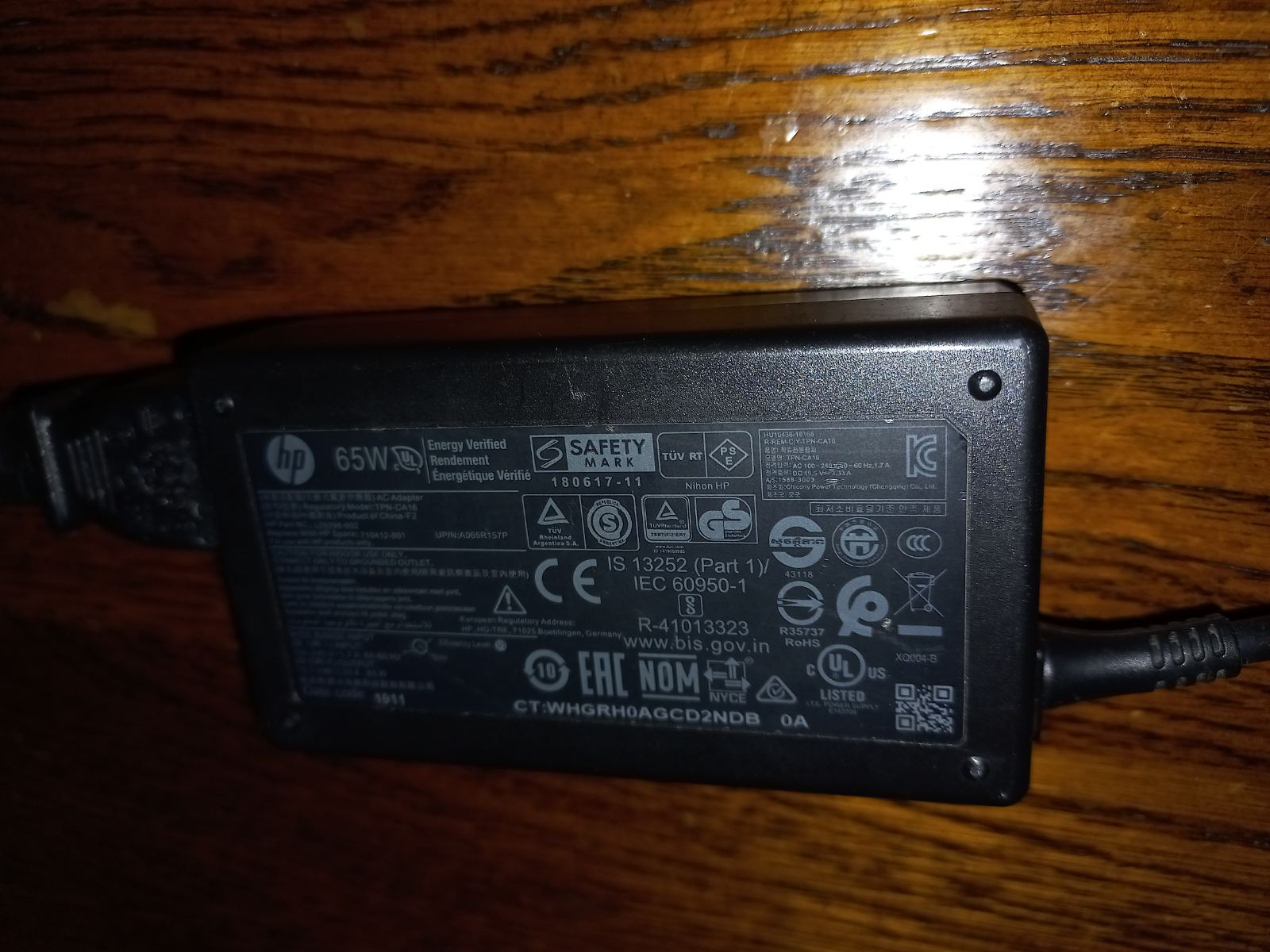

    Напряжение питания 19,5 вольт .
    Ток потребления 3,33 Ампера.
    Сейчас посчитаю количество зарядок
  5. gvv2309
    gvv2309 Oberstleutnant
    3.455
    Київ
    Берем для зарядки ток 1 ампер.
    Время зарядки 3 часа
    в таком режиме у вас будет 20 зарядок.
    Это при условии что в ноуте новые аккумуляторы.
    Если вы знаете сколько времени он заряжается,поделите 60 на время зарядки и получится количество зарядок.
    Это ориентировочно.
    Остальное только опытным путем.

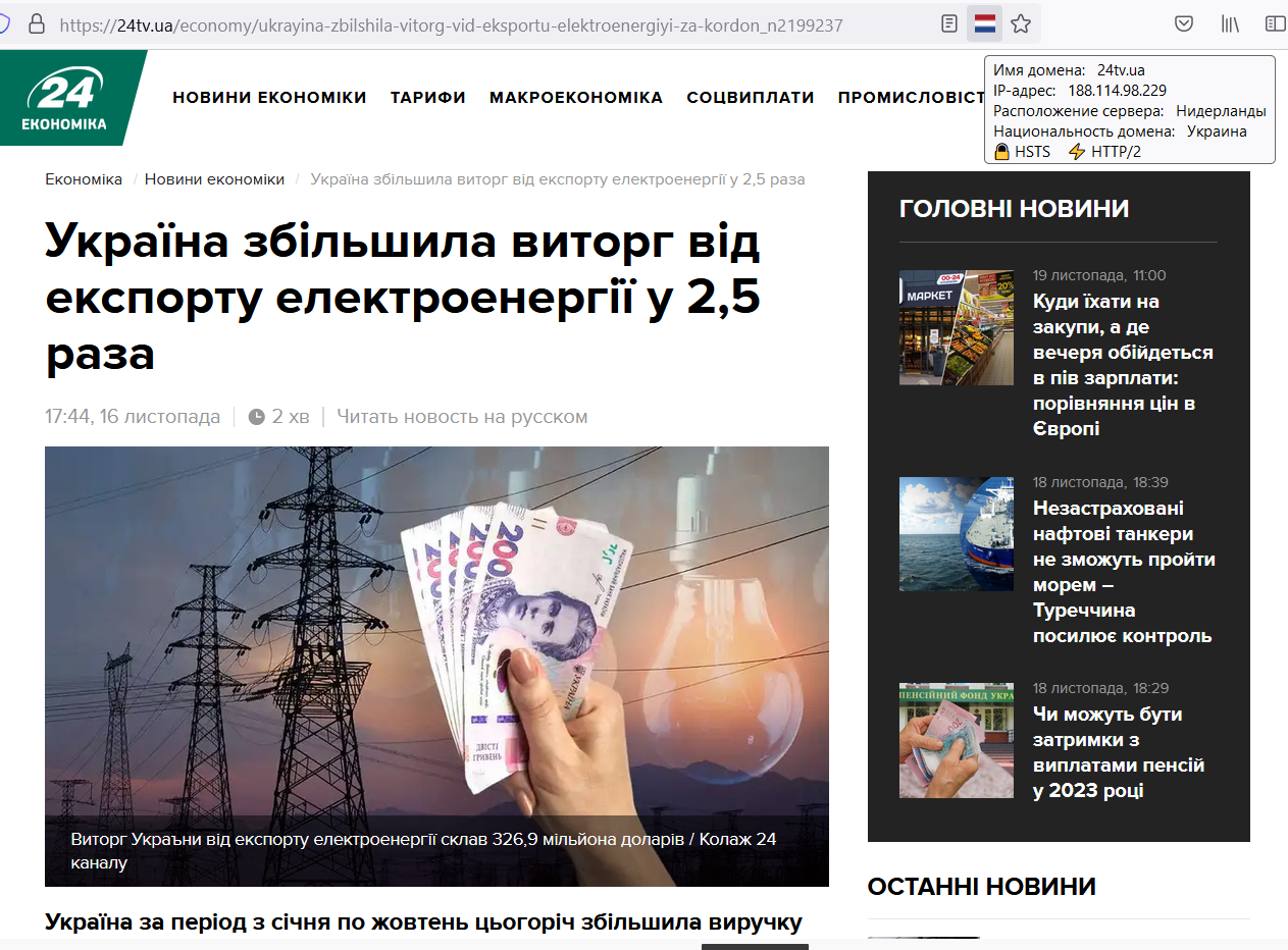

    Якщо дочитати до кінця, а не тільки заголовок, то якщо не брешуть:
    Нагадаємо! Через масові ракетні обстріли у Міненерго заявили, що з 11 жовтня Україна припинила експортувати електроенергію. Про всі деталі, раніше розповідали тут.

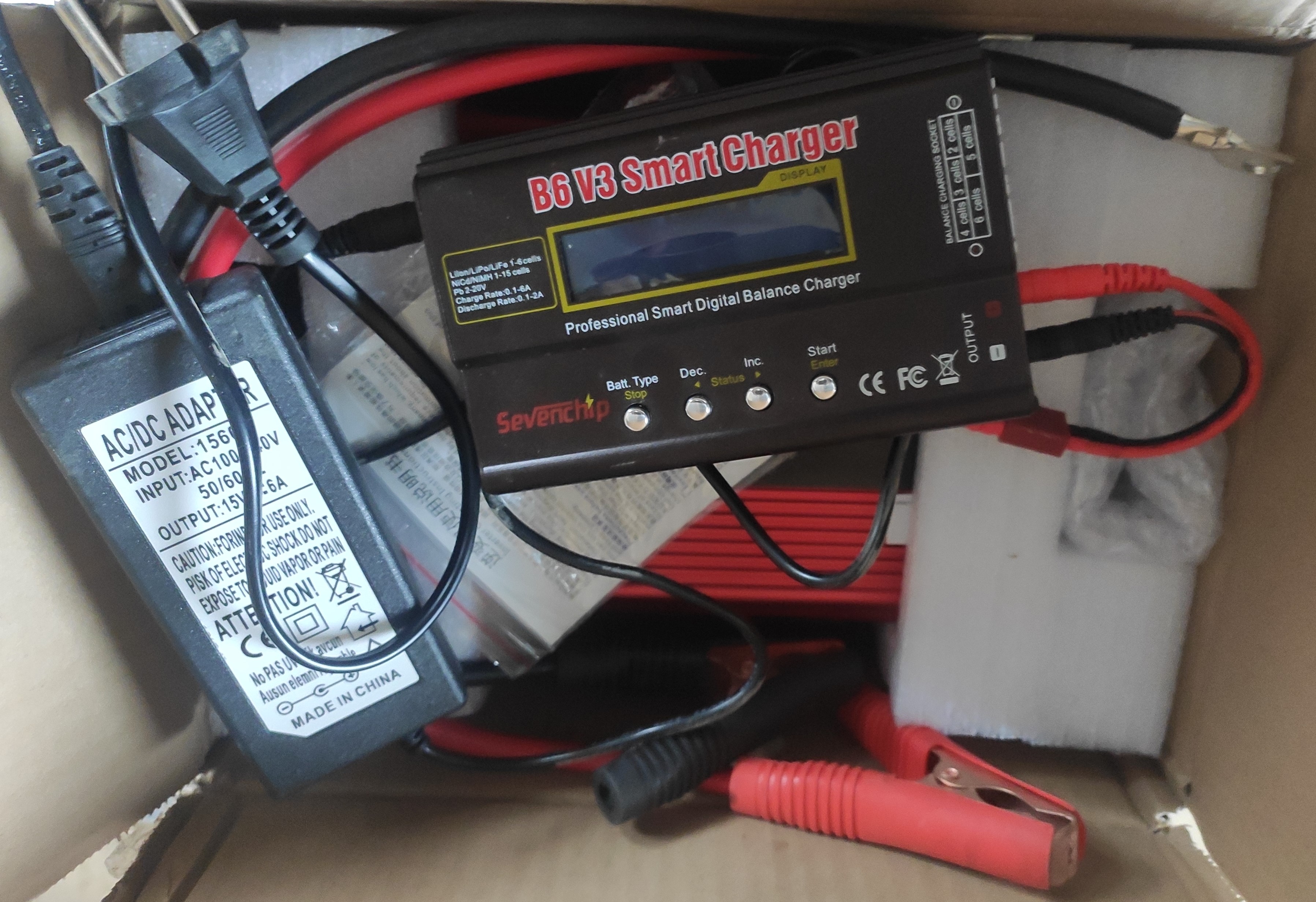

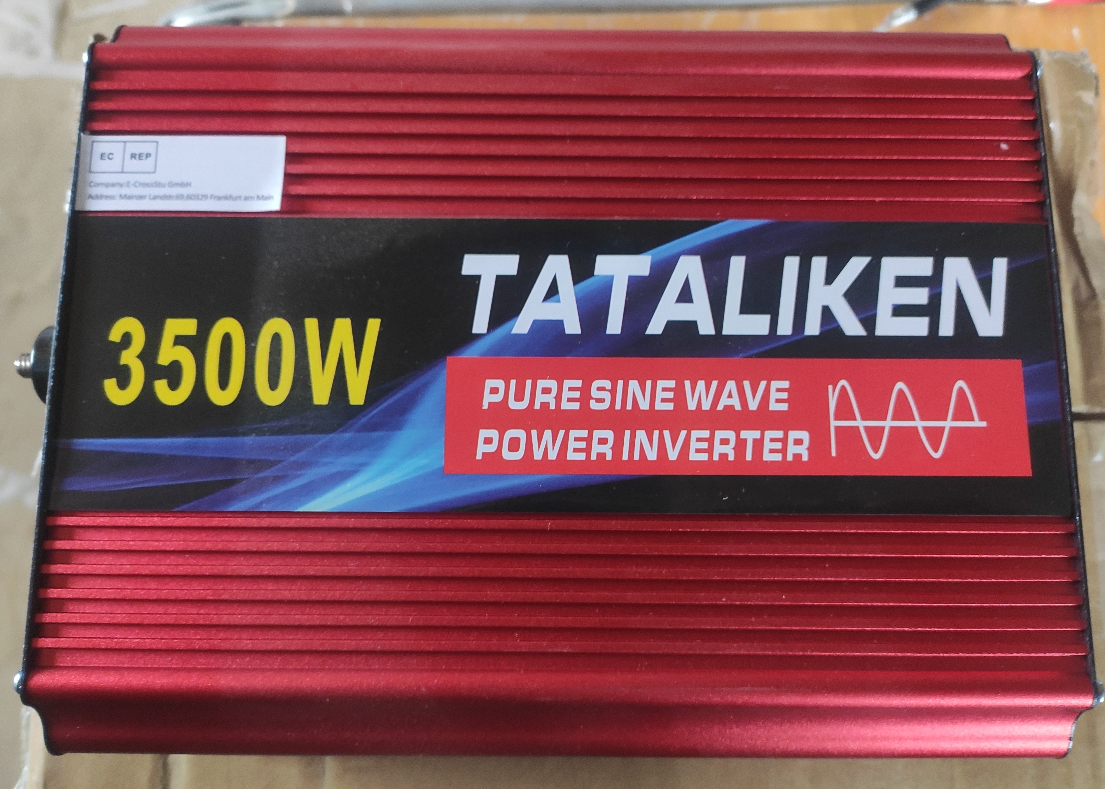

    Стаю більш автономним, прийшли посилки з Китаю, замовляв інвертор потужності 3500 Вт https://s.click.aliexpress.com/e/_DCNw9mf
    універсальну зарядку iMAX B6 V3 80W 6A для всіх типів акумуляторів https://s.click.aliexpress.com/e/_DCQpwHp
    відправили швидко дійшло менш ніж за три тижні, все працює.
    Перевірив інвертор, свердлильний станок 400вт працює, насос водолій теж, отже синус є, "мідні" крокодили магнітяться отже під заміну.

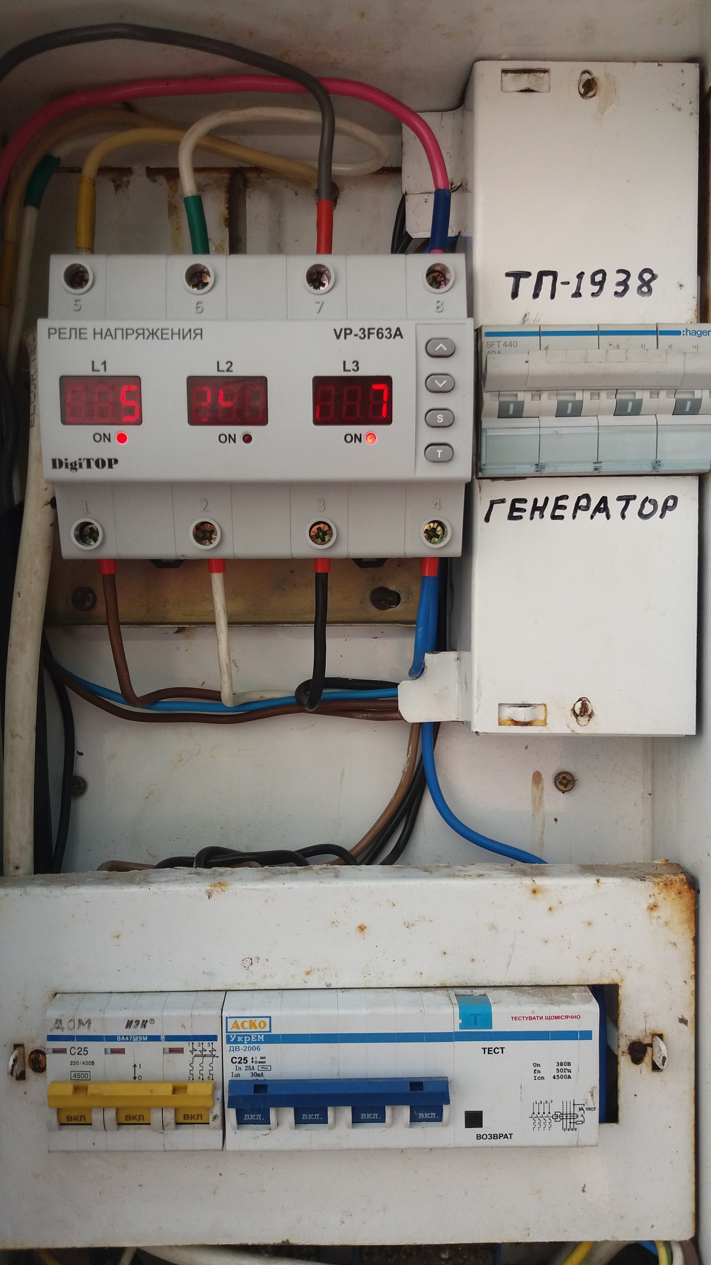

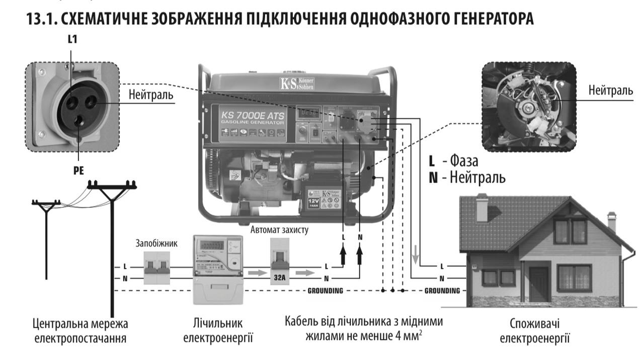

    Скажіть будь ласка,як Ви подружили газовий котел з генератором.У мене хвилин 15 поробив котел і пішов в помилку.Коли грів ,то робив тихенько,насоси не гуділи.Кажуть що треба генератор одну фазу заземлити ,тобто з нього не має нуля,тестер світить на двух виходах,типа дві фази йде.,не має нуля .І котел зчитує пофазовку. І вибиває помилку .Може у Вас нуль уже заземлен.?

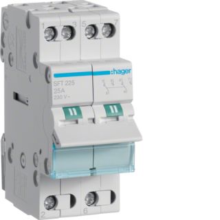

    саме так!. в мене 3 полюсна розетка на генераторі: L- фаза, N - нуль і земля...ноль і землю генератора посадив на свій ввідний щит з'єднавши їх з нулем від ТП і землею від свого контура заземлення ( в мене 3 фази від ТП і робив контур з протоколами як положено) а фаза на перекидному рубильнику:

    генератор - це система з ізольованою нейтраллю а у вас в домі система з глухозаземленою нейтраллю...з генератора виходить 2 провода...230в є а нуля нема...оба провідники не мають потенціалу відносно землі..
    садите 1 провідник генератора на вводному щиті на ноль і приєднуєте заземлення...тепер 1 провідник генератора стає "нулем" (відносно землі) а 2й стає "фазою" з 230в відносно землі...в багатьох котлах автоматика відстежує щоб були фаза і ноль ще й вони були посаджені на свої клеми

    Все таки генератор з стартером і перекидним рубильником (ОБОВЯЗКОВО!!!) було б кращим рішенням...
    завести генератор стартером для жінок = завести машину
    перекинути рубильник з одного крайнього положення в інше крайнє положення = відключенню автоматів на вводі щоб не подати зворотню напругу в сторону підстанції, при цьому виключаються будь-які можливі варіанти напороти/накосячити...абсолютна безпека...
