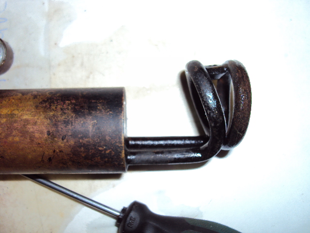

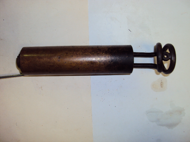

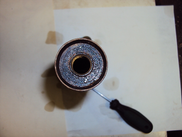

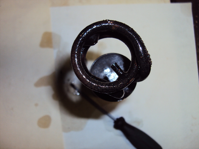

    Пока не получается, хотя все прочистил и продул. Правда внутри стоит еще один жиклер, до которого не добраться, только компрессором. После прогрева горит огонек не больше чем у зажигалки минут 5-7. После гаснет. С паяльной лампой все ясно, сам имел дело когда-то. Накачал, нагрел и дует. Здесь же немного другая система - горят пары бензина, выходящие сами по себе. Топливо - галоша.

    Проверьте всё на герметичность, чтбы воздух не где на травил, крышка что бы плотно была закрыта, все соединения..... Фитиль вставили? Мог соскочить, при монтаже....

    Воздух конечно. Затянул гайки и пошло дело:beer: Единственное, что смущает - нагрев латунного резервуара с топливом. Не рванет? Руку не удержать.

    Ну вот и отлично! Только 3 мировую, не зажгите......:D

    Попался вот такой предмет. С виду - горелка. Замочил в керосине. Подскажите: горелка ли, для каких целей применялась, на каком топливе работала и чего не хватает?
